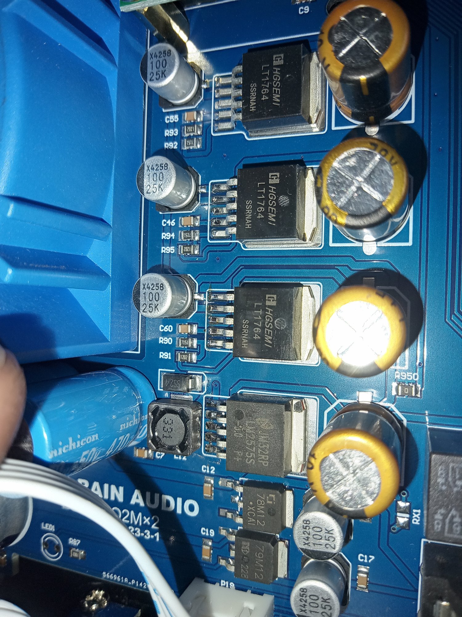

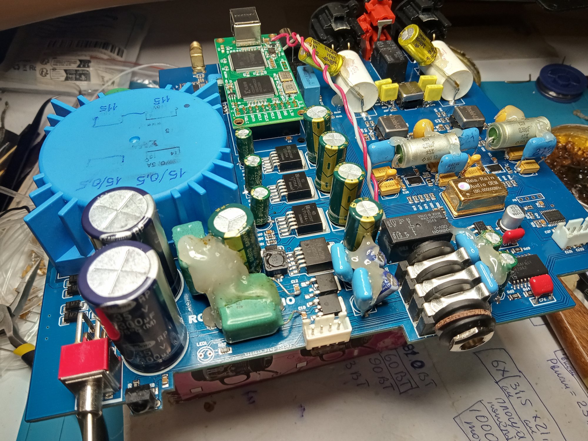

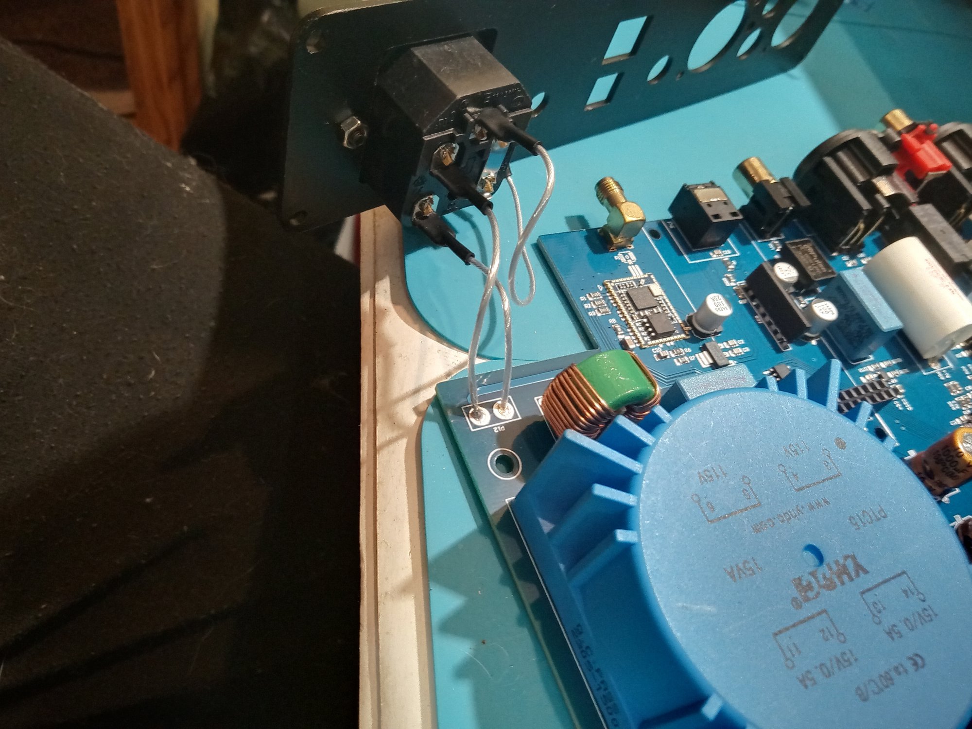

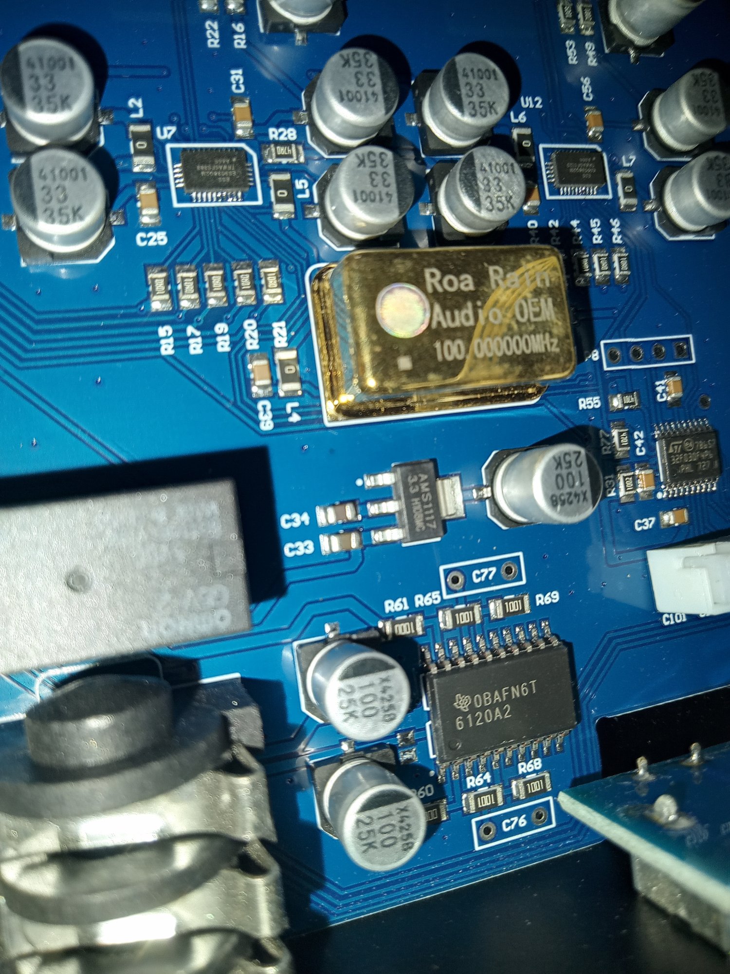

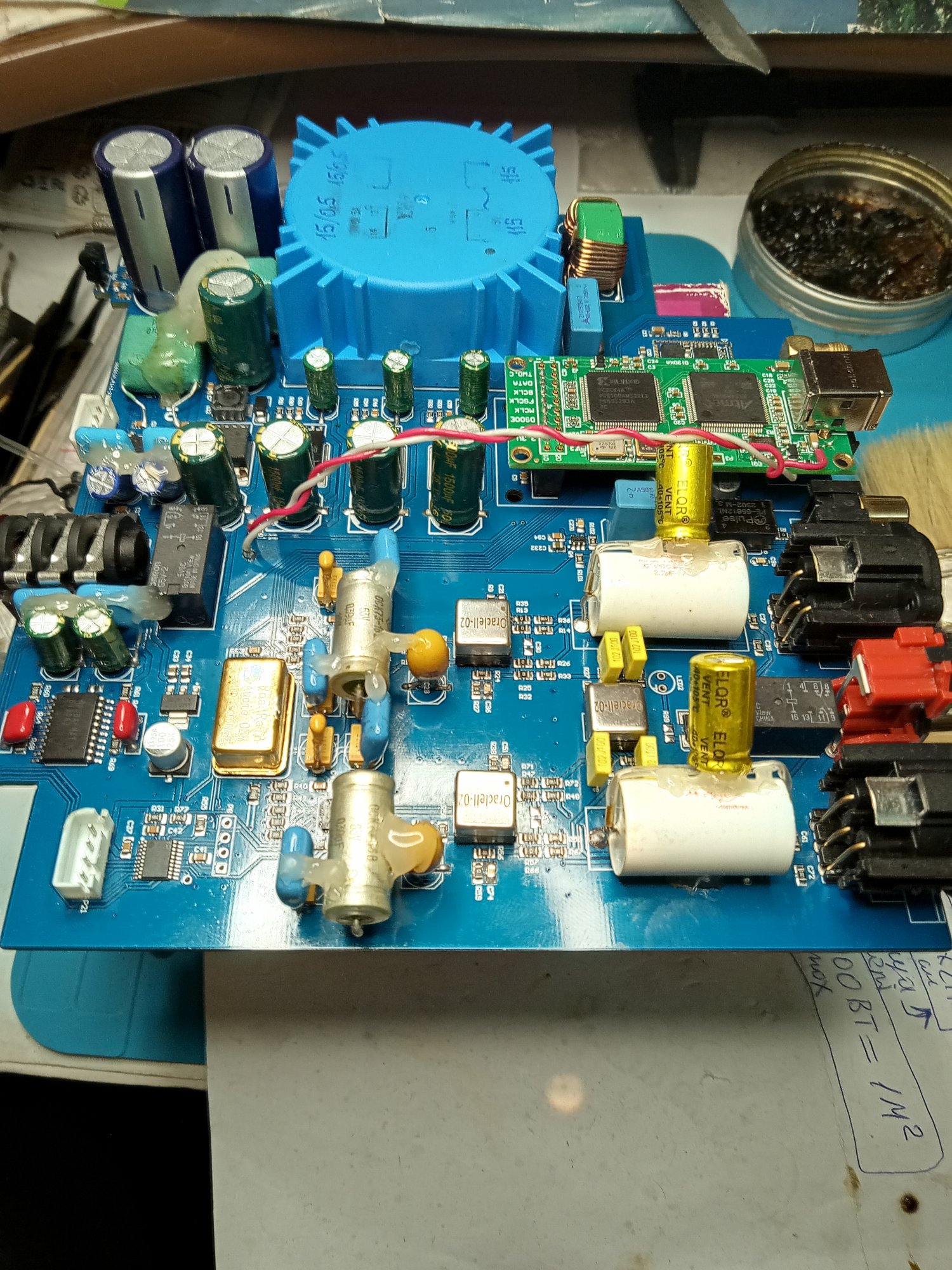

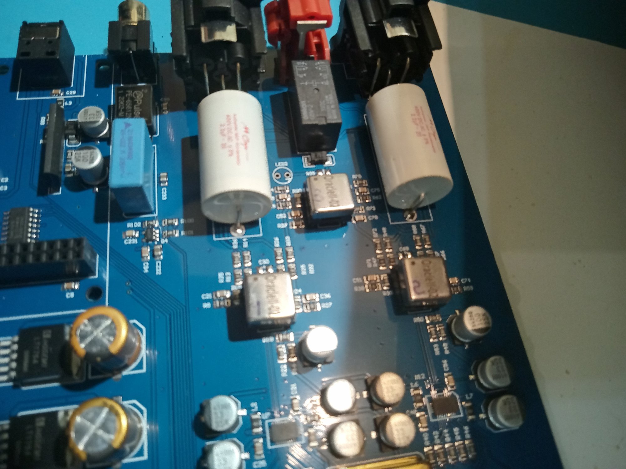

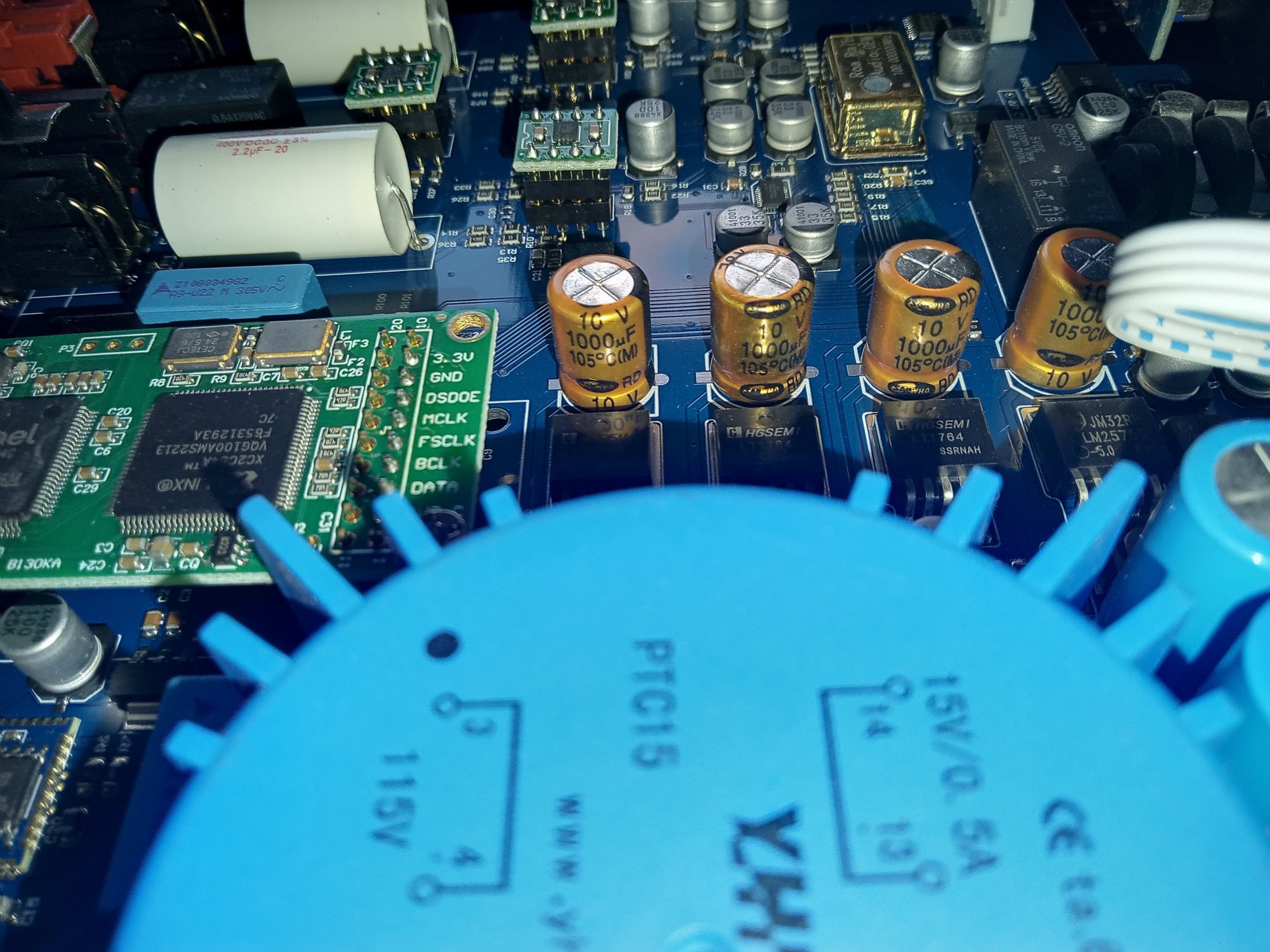

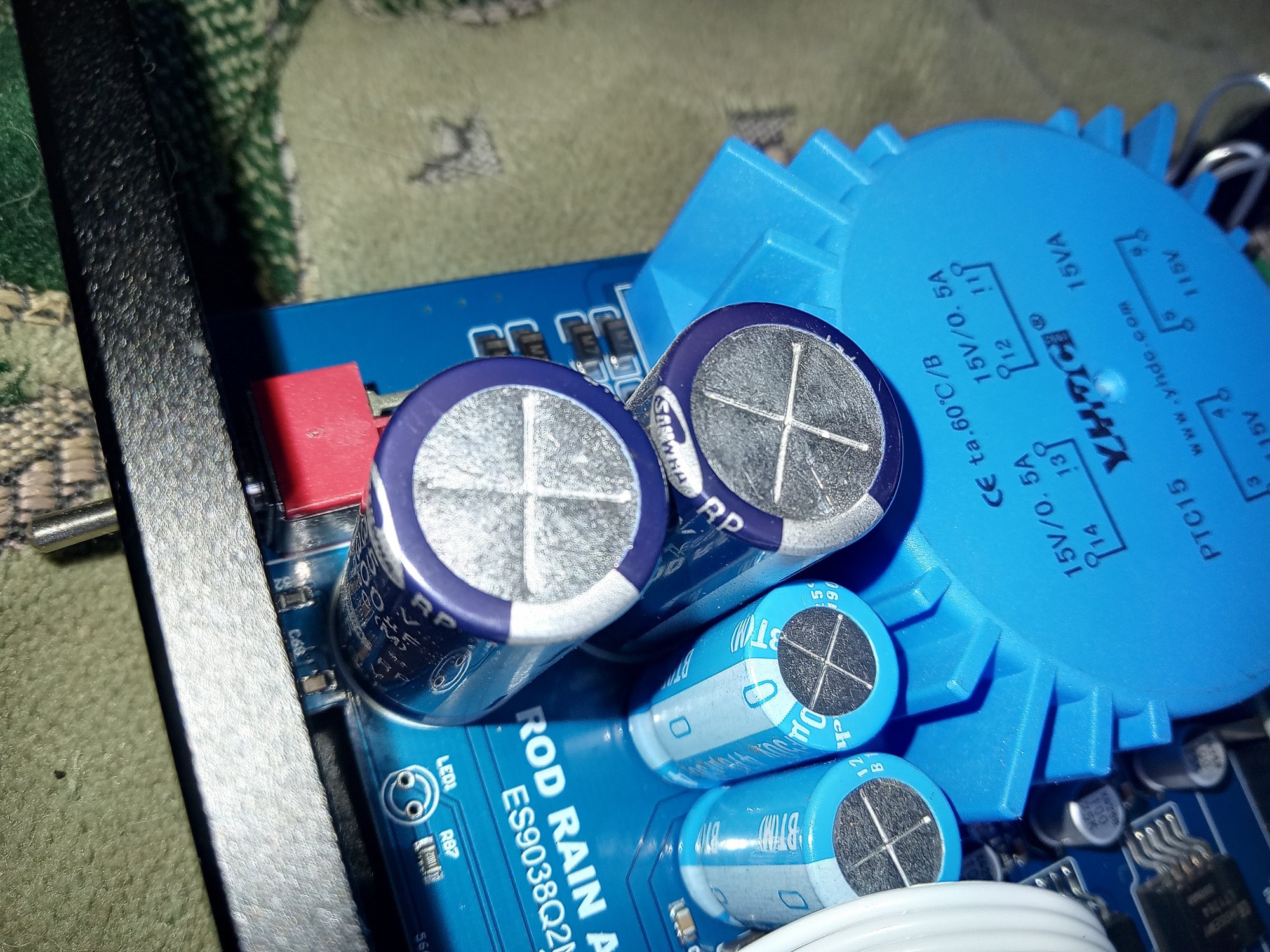

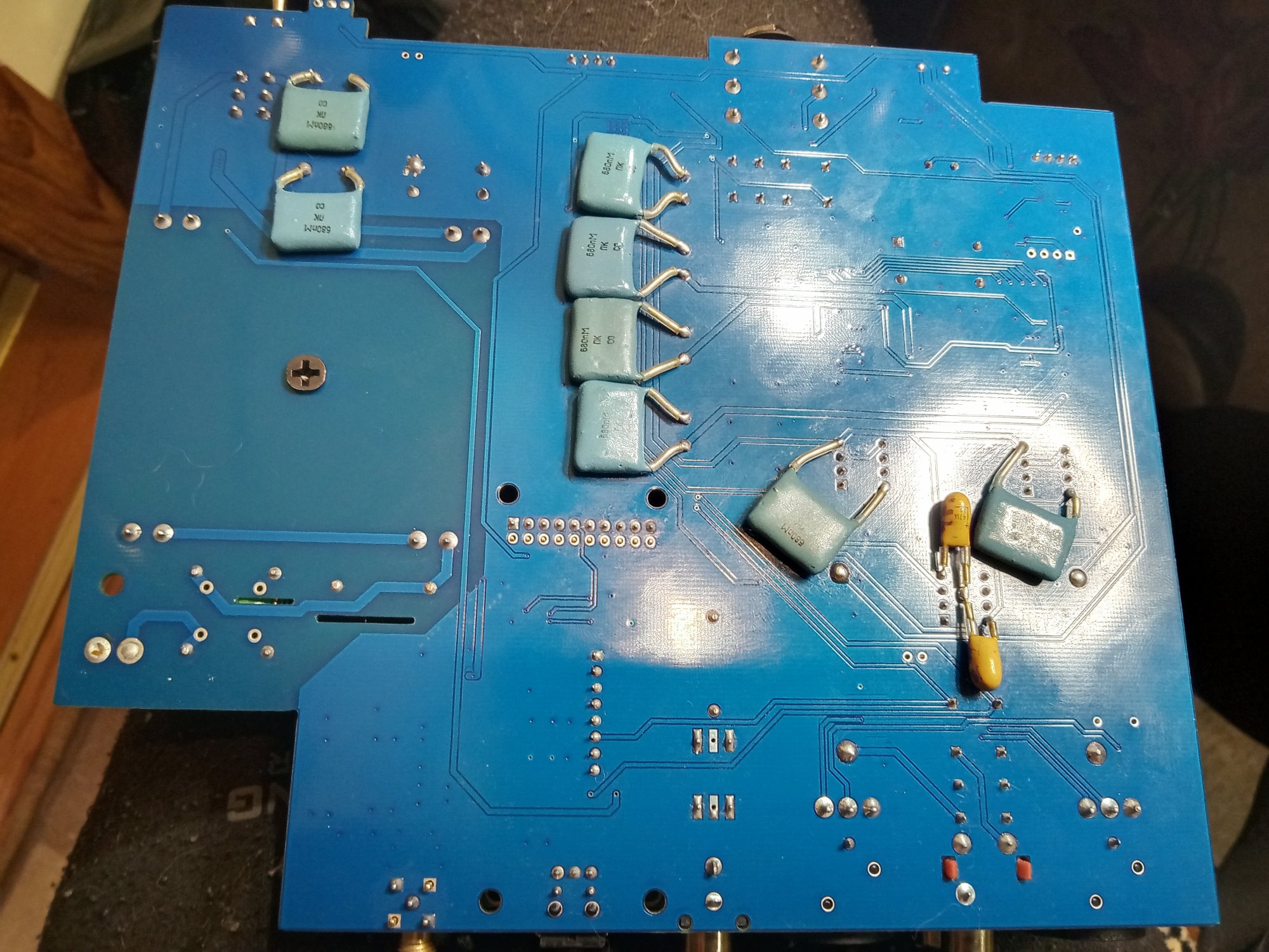

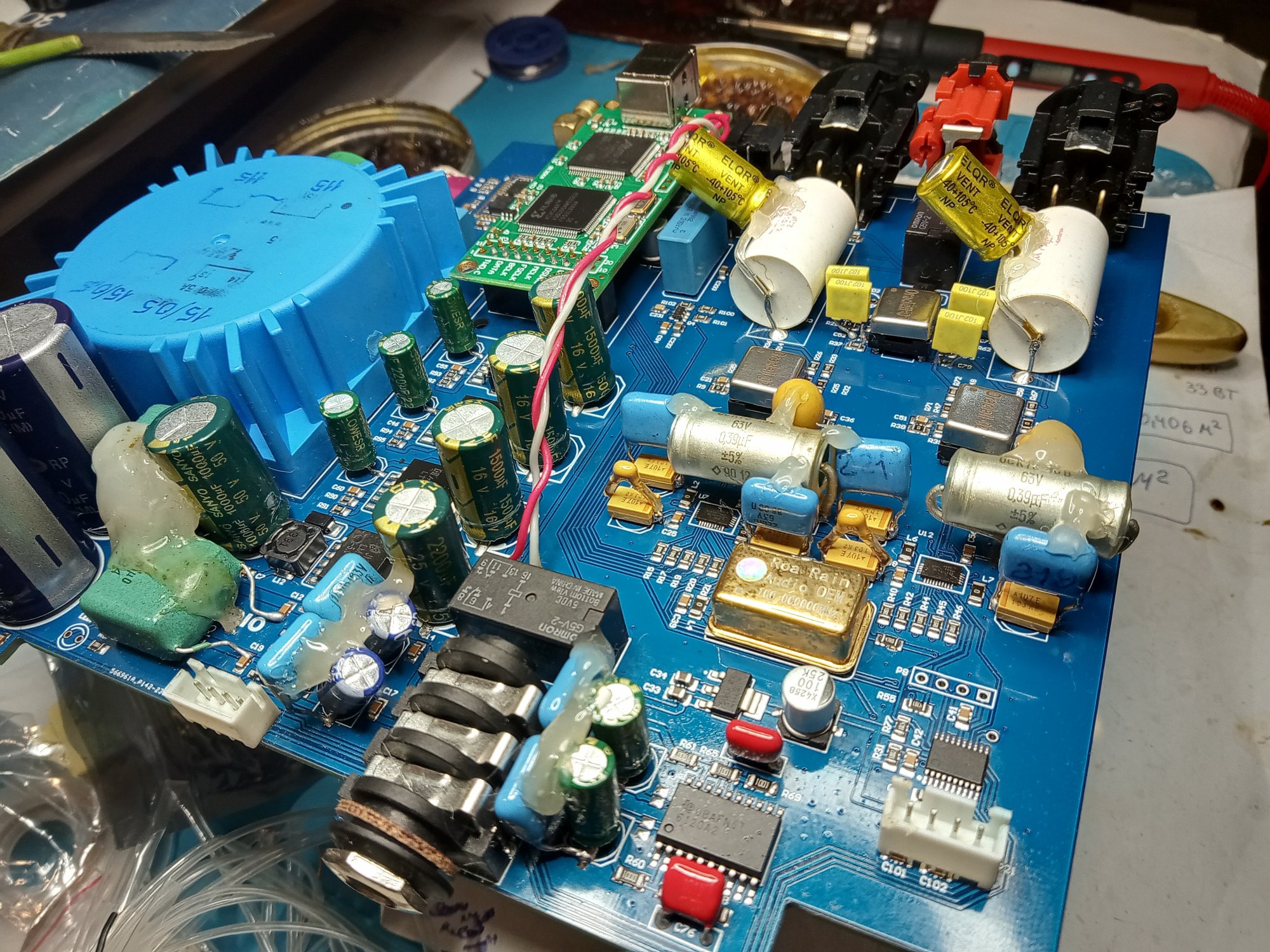

Применение к73-17,к73-16 и не только в недавней переделке ЦАПа Rod Rain DAC 10 Фото до и после. Звуком доволен...
    738.1 KB · Просмотры: 88
    511.4 KB · Просмотры: 101
    630.3 KB · Просмотры: 90
    698.8 KB · Просмотры: 98
    584.5 KB · Просмотры: 103
    370.2 KB · Просмотры: 100
    423.1 KB · Просмотры: 87
    575 KB · Просмотры: 94
    528.8 KB · Просмотры: 86
    608.1 KB · Просмотры: 84

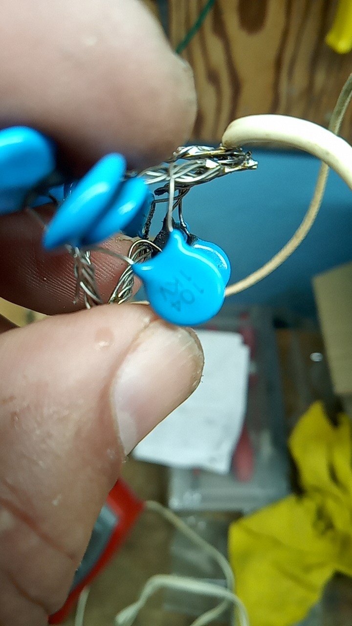

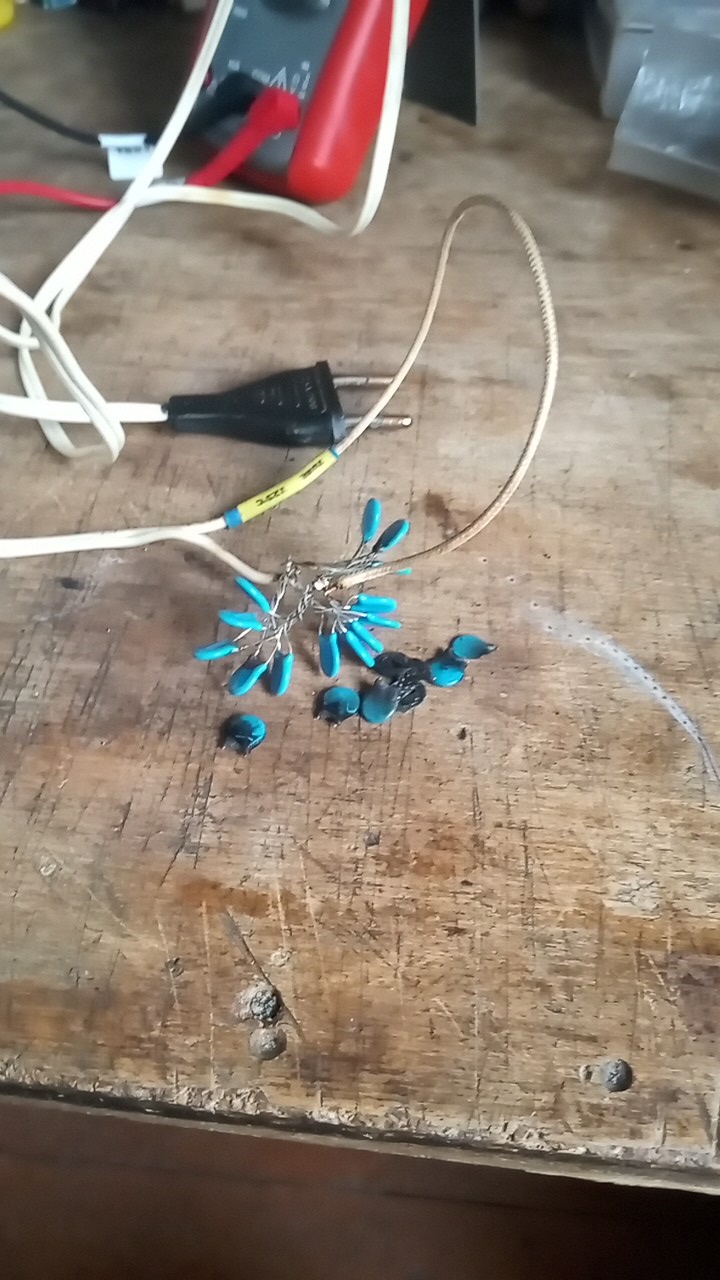

Применение китайских керамических на 100n 1kV приводит к перегоранию предохранителя в лучшем случае . Так что лучше поискать подобные старые СССР. Эксперимент с подключением 20 штук в розетку 220В привёл к взрыву . Хотел использовать их в фильтре ЦАП до трансформатора питания...Но через некоторое время потух дисплей...Перегорел предохранитель...
    367.6 KB · Просмотры: 84
    340.1 KB · Просмотры: 106
Обязательно керамику?
Полно К78-2, на высокий вольт. И частотные свойства не хуже.
Их и ставлю в сетевой фильтр перед первичкой сетевого тора.
Да. Они работали в строчной развертке, в режимах, немыслимых для других диэлектриков. И есть специальные скоростные высоковольтные к78, с мощными ленточными выводами, для импульсных блоков питания.
В розетку можно только Х2 конденсаторы ставить, остальные не сертифицированы.

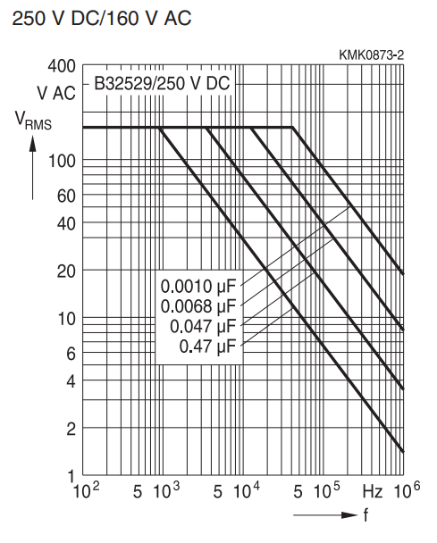

"Надо понимать, что напряжение указанное на конденсаторе справедливо для постоянки, для переменки допустимое напряжение всегда ниже, тем ниже - чем выше частота. В даташитах брендовых конденсаторов всегда можно найти соответствующий график, например такой"

До того ж, є паспортні таблиці залежності допустимої напруги від частоти.
На що мало хто звертає увагу - а потім дивується, чому конденсатори "стріляють".
