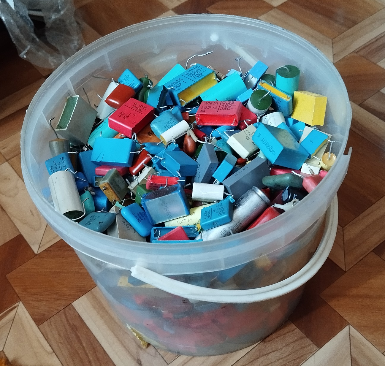

Китайские конденсаторы вообще игнорирую, стояла эта Вима в межкаскаде, ловит наводки будь здоров, пробовал разные,
Вима, вообще-то, немецкие кондёры. Я их малость насмыкал с плат старых немецких ТВ. Самые классные - FKP1, но они имеют небольшие ёмкости и рассчитаны на большое напряжение.
MKP 4 вроде как не для звука, только 10 серия.
Звуковое применение всегда было по остАточному принципу.
Полипропилен сам по себе хороший диэлектрик.
Прикупил , буду шунтировать межкаскадные.

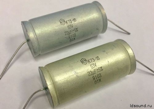

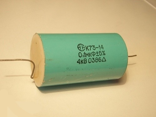

Самые лучшие конденсаторы из СССР для применения в аудиоаппаратуре. Так же тема дополняется реальными измерениями любых конденсаторов СССР. Т.е. тему можно еще назвать как Конденсаторы из СССР.

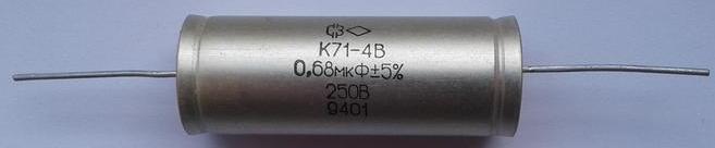

К71-4В:

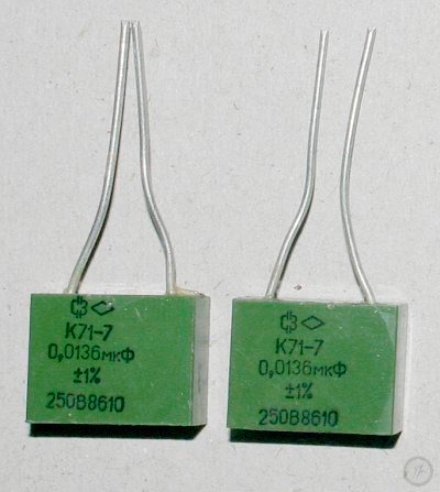

К71-7:

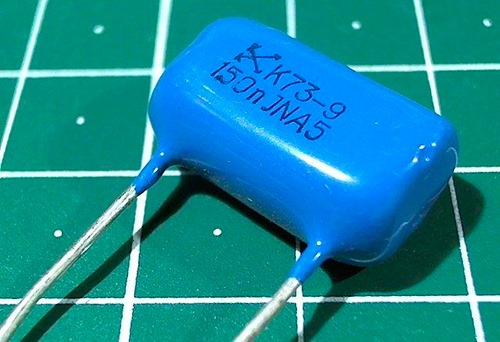

К73-9:

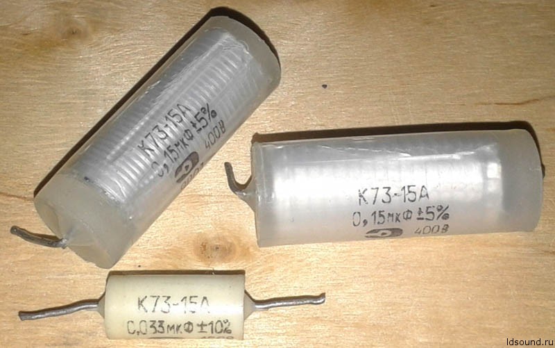

К73-15А:

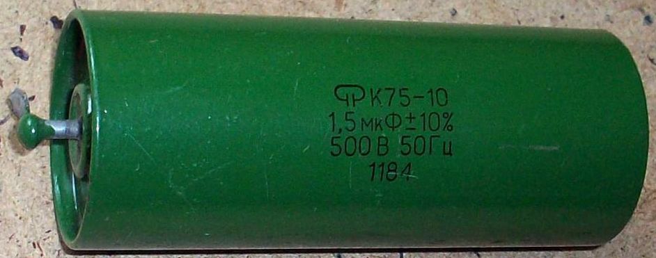

К75-10:

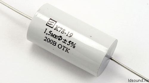

К78-19:

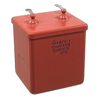

МБГО. Металлизированный бумажный герметизированный однослойный. Большой разброс номинала. Можно использовать для НЧ:

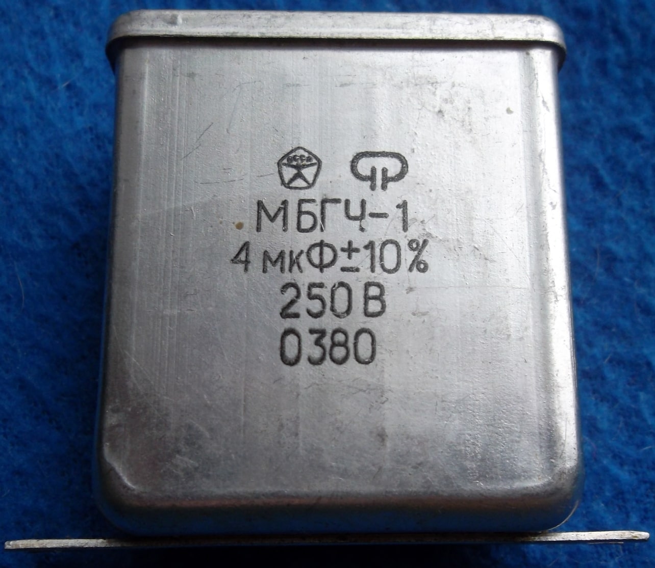

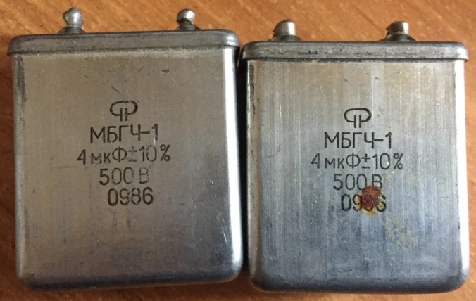

МБГЧ. Металлизированный бумажный герметизированный частотный. Высоковольтные импульсные пуско-рабочие конденсаторы постоянной ёмкости
Посмотреть вложение 6183 Посмотреть вложение 48232

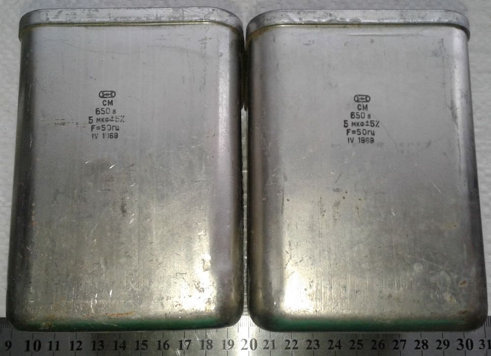

СМ:

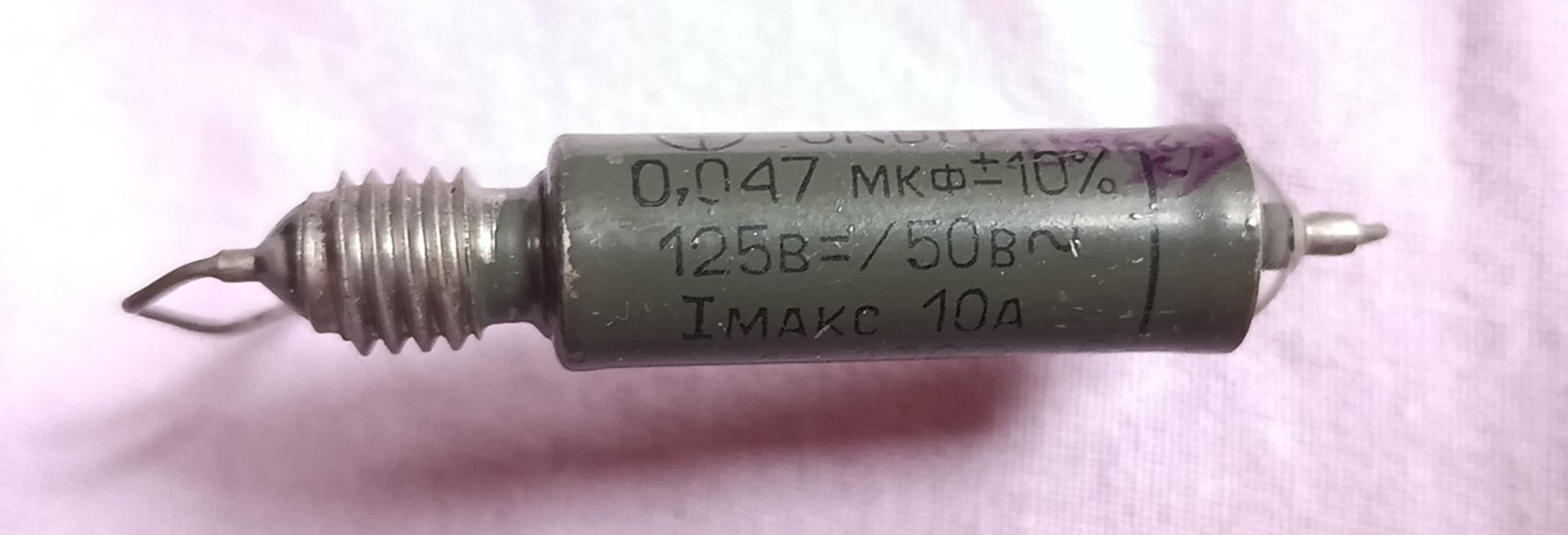

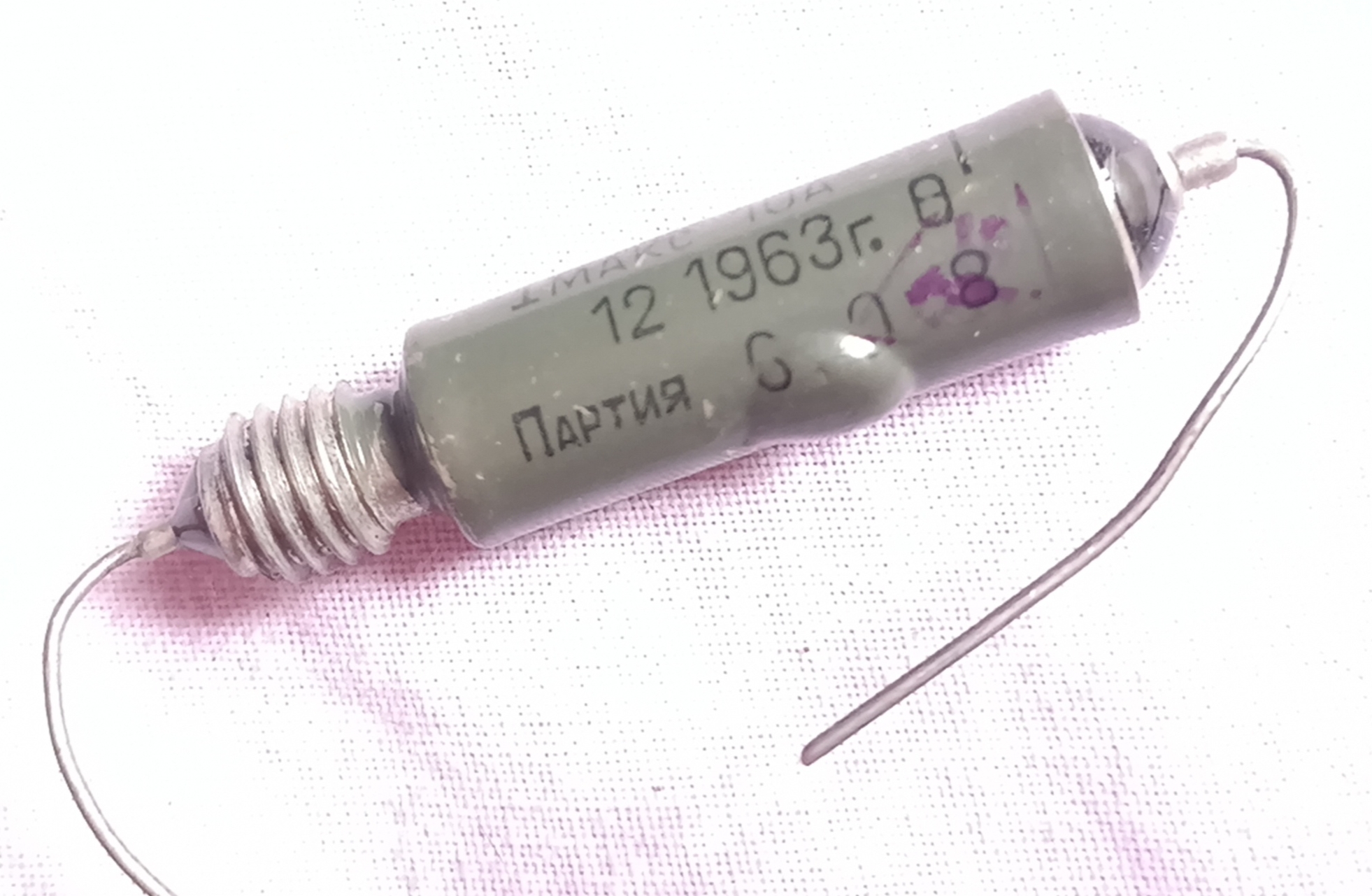

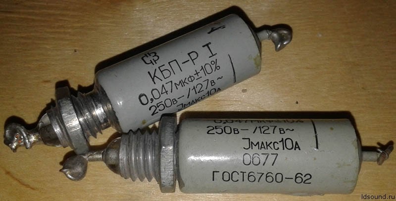

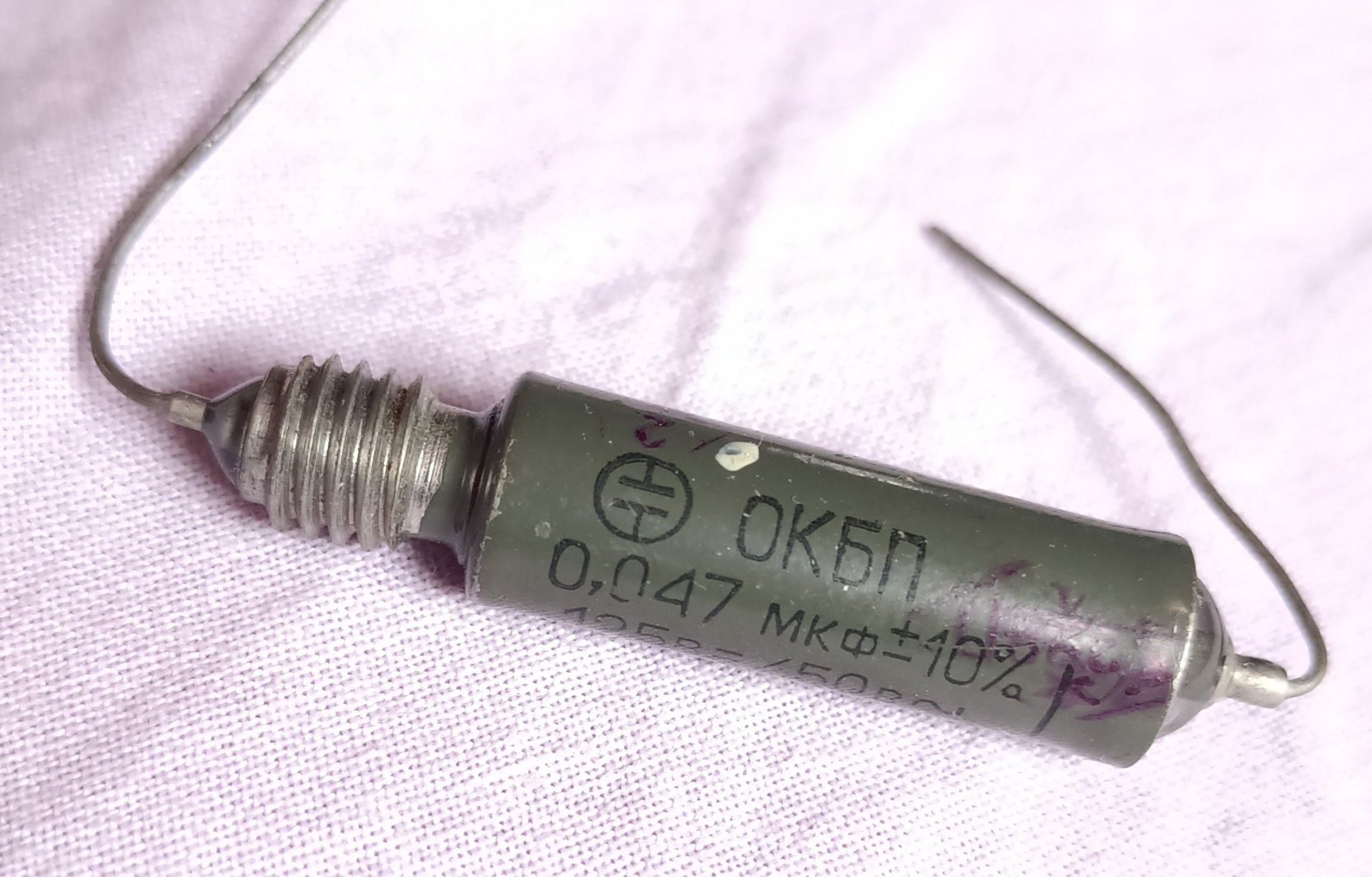

Здравствуйте! Вот такой кто-нибудь опознает, не нашел ничего в интернете.
Называется проходной конденсатор, вкручивается в стенку корпуса, заземляя помеху, идущую по центральному проводу сквозняком.
Да не! Резьба не иначе для радиатора охлаждения – потери в диэлектрике хорошо греют конденсатор. 🥸
очень даже для аудио пригодятся.
можете их использовать в БП , как снаберные , если БП импульсный , помехи давят прекрасно , что на входе , что на выходе
К71-4В:

К73-9:

СМ:

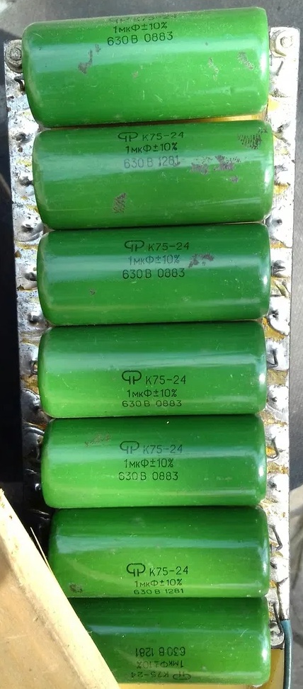

Приветствую всех заинтересованных!
Прошу высказать свое мнение по поводу прилагаемых девайсов в качестве использования их в кроссоверах АС. Инфы в доступе мало, в основном сухие цифры. Может, кто-то пользовал на практике. Спасибо!
Не могу фото отправить. Или не вижу их просто.
Речь шла о К75-59 1000В 10мкф., и К75-24 409В 10 мкФ.
Речь шла о К75-59 1000В 10мкф., и К75-24 400В 10 мкф
Еще можно отбросить конденсаторы с полихлорорганикой, типа "совола".
Возможно, она присутствует в "СМ".
И кроме высоковольных, которые здесь ни к селу, ни к городу, пригодны все из списка.
Из пленочных указаны не все подходящие марки. Также не указаны проходные. А их можно использовать.
Чем мощнее АС, тем выше должно быть напряжение конденсаторов, желательно, чтобы они были предназначены для работы в том числе и в импульсном режиме.
Надо бы список составить опасных по диэлектрику конденсаторов (совтол, совол, делор, ПХБ, ПХД)
выставить их жирным шрифтом в первое сообщение.
Ага. А потом отбиваться от стаи сектантов, молящихся на эту пакость.
Всю долгую зиму подбирал конденсатор для ленточного ВЧ в новую трёхполоску, ЛСМ оказался на почётном втором месте, обойдя к71-4. десятки лет везде стояли а тут началась полихлордифенилфобия. Главное, постоянного напряжения на них не давать, разлагается ПХДФ
