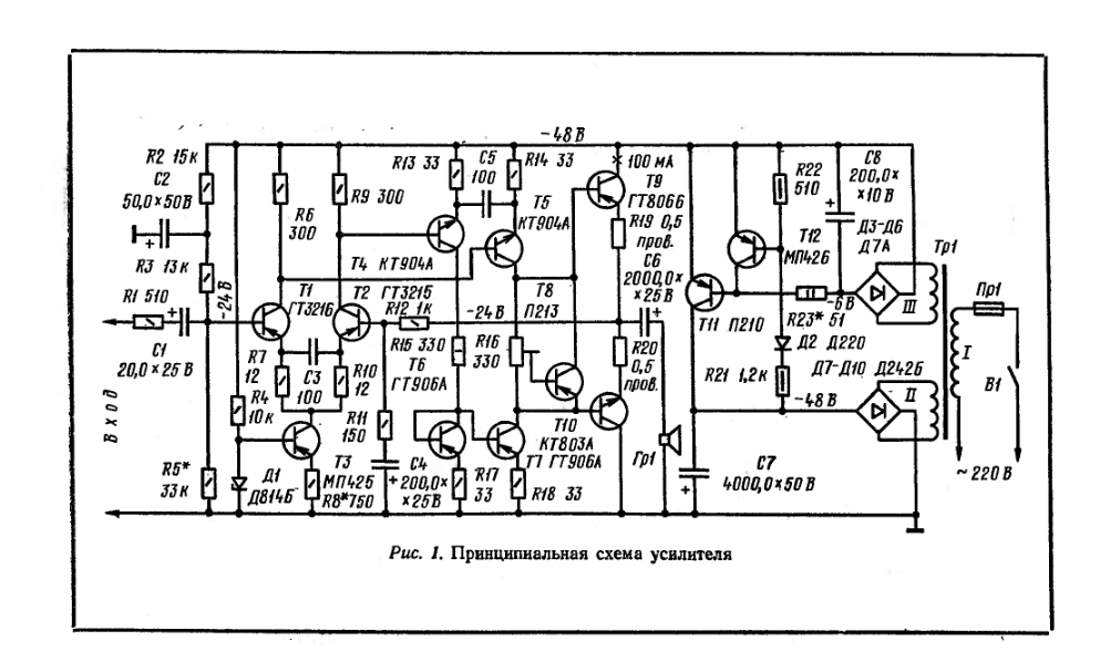

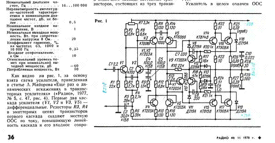

Предлагаю обсудить статью из Радио, 11-78, авторы Буриков, Овчинников

Немає там що обговорювати.
За пів сторічча, що пройшло від часу публікації, освічені схемотехніки довели, що з так званими динамічними інтермодуляційними спотвореннями Оталла схибив.
То фікція.
Схемотехніка того підсилювача сьогодні також не актуальна.
А корекція на випередження це просто один з варіантів, який освічені схемотехніки і сьогодні застосовують за необхідності, сумісно з іншими типами корекції. Про це віщує наука Теорія Регулювання.
І все. smile_10

А зачем он нужен это усилитель? Петлевое с гулькин пенис, как следствие искажения гигантские. Утилизация транзисторов.
NEULO
14 Июл 2019
2,780
1,398
74
Одинцово
Сам по себе он не ахти. Петлевое намеренно убито той самой "коррекцией на опережение". Собирал, слушал. Не конкретно этот а из ВРБ.
Но если его перепилить можно получить схему вполне себе.
Шо тут надо делать? (так то это чуть ли не первая схема на которой я моделировать учился).
1) Из эмиттеров выкидываем конденсаторы сразу.
2) зеркало в первый каскад.
3) повторители перед двойным ОЭ
4) тройка комплементарная на выход
5) корректируем всё это ебзабразие
собираем, слушаем- наслаждаемся отличным звуком.
Вот такая жуть-жуткая раньше всех была опубликована.) smile_17

коррекция по опережению при прочих равных звучит лучше всех. Конкретно в этой схеме можно использовать на выходе полевики, получится Хитачи

Фактурненько так. У этого усилителя искажений больше чем ватт.

Эта схема звучит как ржавое ведро которое волочат по песку.

То, что дерьмо - согласен. Но не безнадёжное. С коррекцией тут перемудрили, и 2к7 в эмиттерах первого дифкаскада - перебор. Перевести на современную элементную базу, допилить первый дифкаскад, и получим нормальный, ничем не примечательный усилитель с искажениями не более 0.01%. Один из многих миллионов.

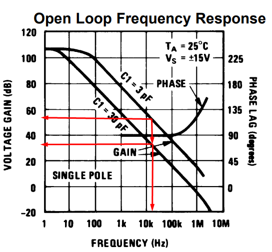

При вменяемой реализации, т.е. с использованием полных возможностей схемы по Open loop gain абсолютно безразлично что будет применено КТ203 или КТ208, КТ203 даже предпочтительней, емкости меньше, скорректировать проще.

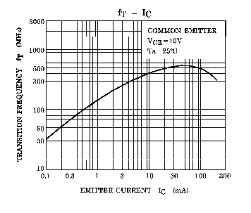

Лампадникам не дойдёт, что коэффициент передачи тока транзистора не влияет на коэффициент усиления каскада по напряжению.

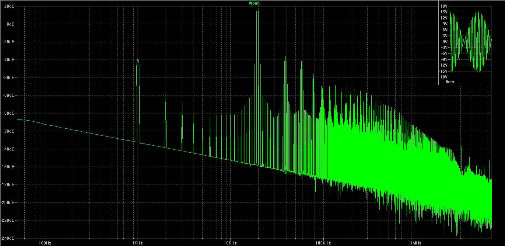

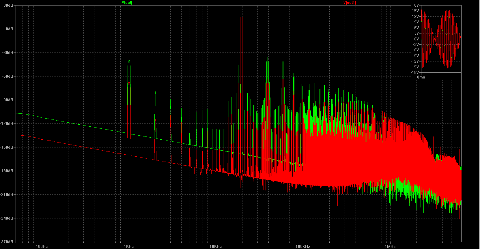

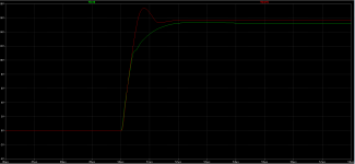

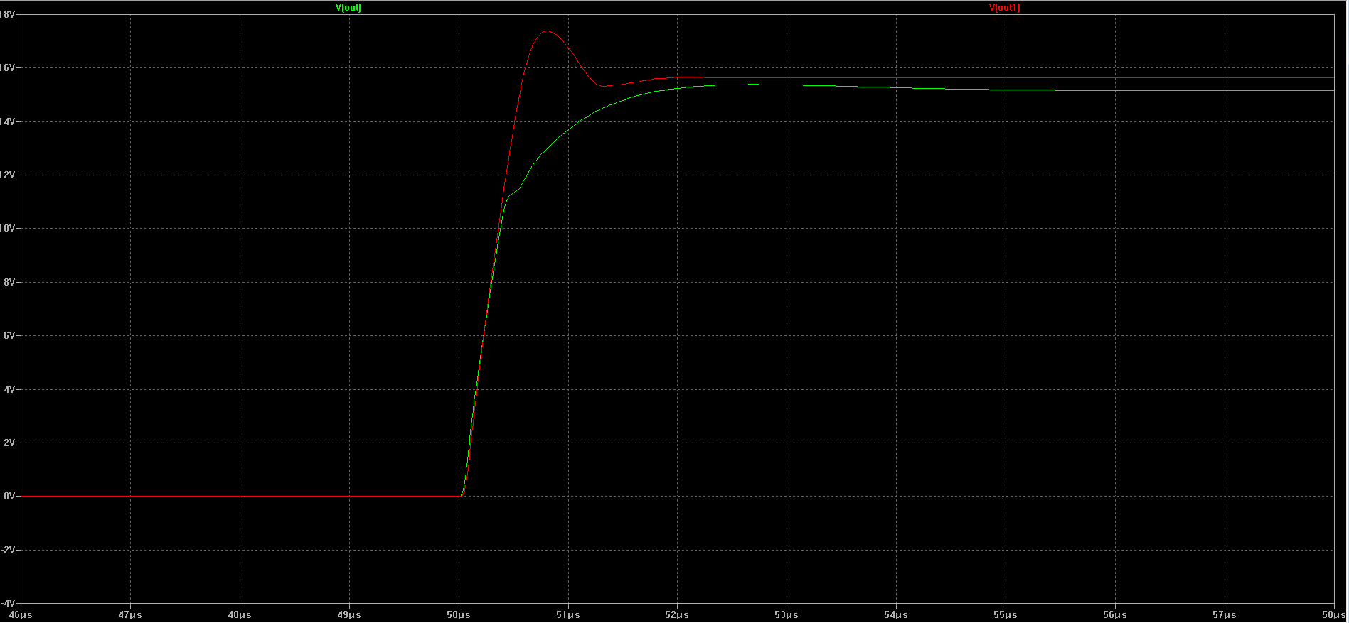

Поговорим о замечательном, иновационном, прорывном усилителе товарищей Бурикова/Овчинникова, который в девичестве (усилитель понятное дело) был усилителем Оталы.

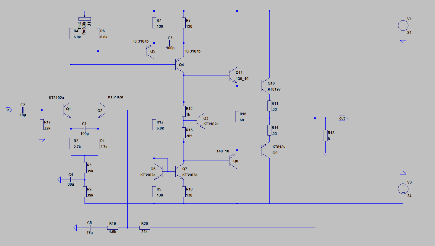

Вот я накидал модельку, перевернул по человечески, транзисторы поставил современные, выходной каскад заменил, коррекцию подшаманил, транзисторы то вч им конские ёмкости на "опережение" не нужны.
Что в итоге? Замеры кажут охрененно высокую глубину ООС в размере ажно 30(!!!!)дБ, не каждый так может.. Усиление угробить то всё.
Посмотрим ИМД
ооооо!!! какая крутизна!! как я и говорил- звук ржавого ведра волочащегося по песку. И это с отличными новейшими советскими и зарубежными транзисторами! В чём же дело?

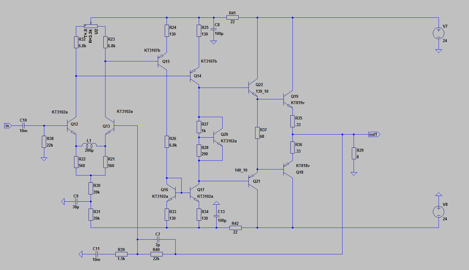

Дело как раз в этих "замечательных" конденсаторах на опережение, но самое главное- в огромных резисторах в эмиттерах дифкаскада.
Немножко перепилим схему:
вот что у меня вышло. глубина оос немножко выросла до 60дБ.

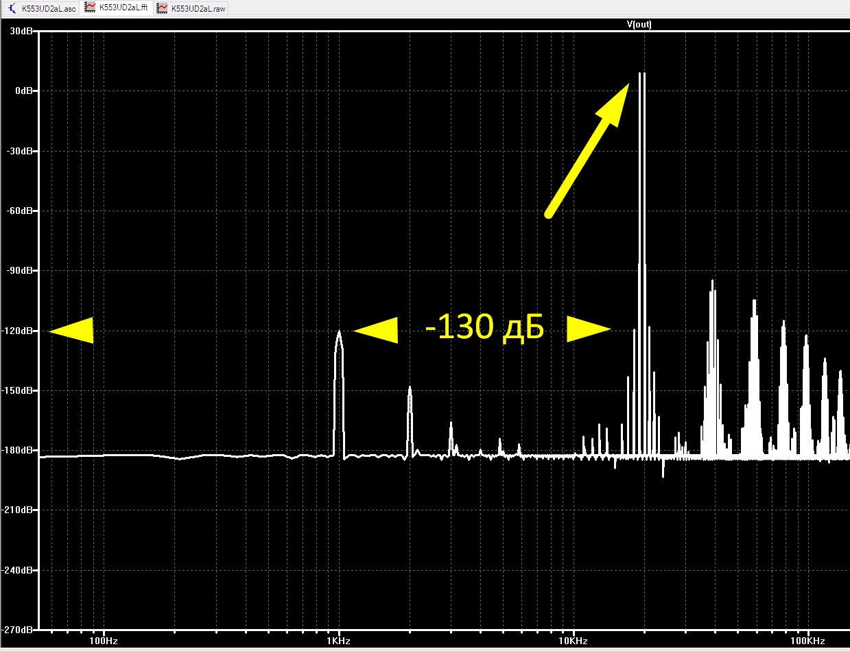

сравним ИМД, зелёным было, красным стало:
Ну и сравним как у нас то, может динамика чудестная благотворящая супер-пупер, а я тут ИМД мерию , которые на "колелилуют":
Да чёт не очень, видно что зелёная схема быстро сдувается из за перегрузки вх каскада, у красной небольшой выброс, но без колебаний и уж она то выдаёт полный размах во всю мощь.
Задержки в развитии у стоковой схемы 60нс, у доработанной- 220нс, хрен ли толку от этих 60нс- непонятно.

Ток коллектора меняется в 10 раз при изменении напряжения база эмиттер на 20 мВ. Где здесь зависимость от h21e?
