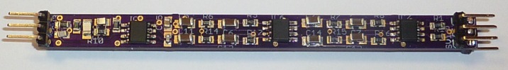

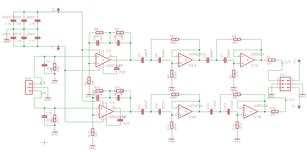

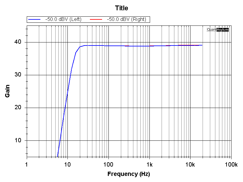

Входной корректор на 5534, шуметь будут входные 47к, R2, R12. Потом - два ФВЧ второго порядка каждый, на 5532. Непонятно, почему было не сделать один, четвёртого порядка, на одном ОУ. Но АЧХ отличная.

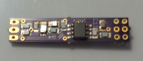

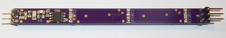

Упрощённая версия, без рокот-фильтров. NE5534A на каждой стороне печатной платы, 37 мм x 8 мм.
Сам корректор - конструкция "выходного дня" для пионеров радиокружка. А вот рокот-фильтр (отключаемый!) хорош. Однозначно лучше внедрения 7950 мкс. При этом запихивать рокот-фильтр в трубу нет никакого смысла.
