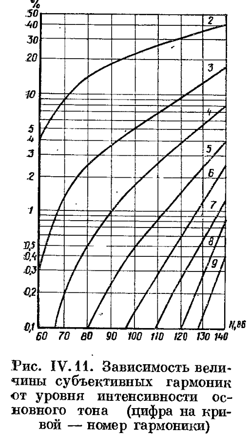

Слух абсолютно невосприимчив к фазе одиночного тонального сигнала. Но у слуха есть значительная амплитудная нелинейность. Иллюстрация от тов. Вахитова:
Следовательно, при значительной громкости слух чувствителен к форме сигнала, то есть, к соотношению фаз гармоник сложного сигнала. Эффект ненатуральности может появиться при прослушивании инструментов с широким спектром, богатым высшими гармониками (скрипка, аккордеон, трубы), при определённой громкости и при дальнейшем увеличении громкости усиливаться.
ФЧХ отдельного громкоговорителя имеет вид наклонённой в сторону ВЧ кривой. Основной вклад в отставание по фазе звукового давления от приложенного напряжения вносят индуктивность звуковой катушки и геометрия излучающей поверхности. Первая составляющая может дать максимум -80° сдвига на ВЧ относительно НЧ, чаще, благодаря токам Фуко, около -50°, и уже на средних частотах. Вторая составляющая связана с перемещением акустического центра с ростом частоты поближе к звуковой катушке. Например, для 10 кГц смещение назад на 4 см даст отставание по фазе на -419°. Следовательно, наиболее кривую ФЧХ имеют ШП динамики с большой глубиной диффузора.
Предлагаю провести слепое сравнение качественного тракта с ШП в конце с наличием фазового фильтра (аналогового или цифрового), приблизительно выравнивающего ФЧХ динамика, с тем же трактом без фильтра на предмет значимости данного явления. Контроль исходной/конечной ФЧХ - по микрофону.

Поскольку вторая субъективная гармоника у слуха намного сильнее третьей, то в наличии не столько ограничение, сколько неодинаковость реакции в "+" и "-" давления. Вполне возможно, что музыканты услышат разницу, и именно на барабане (или на музыке с барабаном), именно он смещает перепонку на максимальное расстояние!
