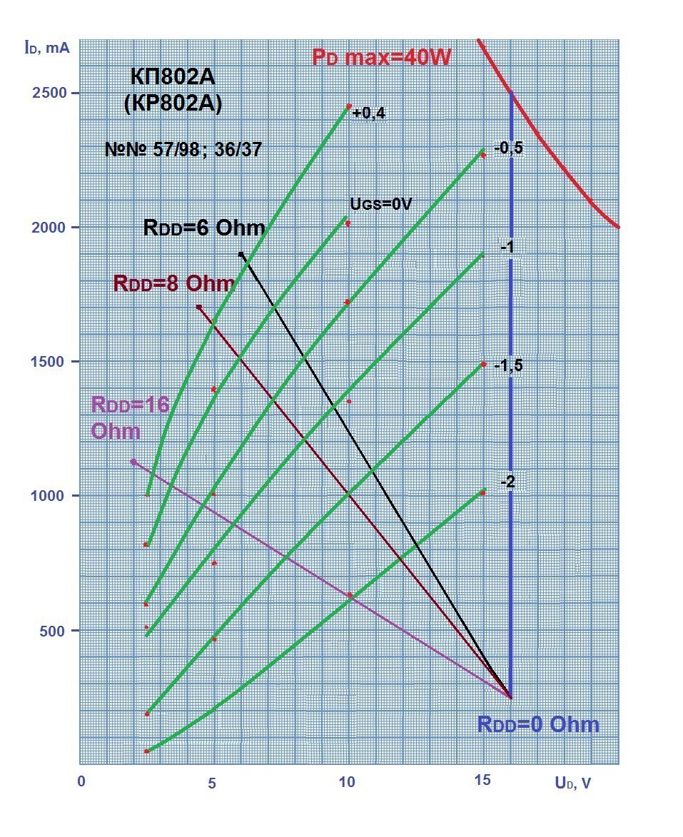

Специально привел график ВАХ, по которому хорошо видно, что для 802-го четырехомная нагрузка даже предпочтительнее. Меньшее сопротивление нагрузки, меньшее и напряжение питания.
И - таки да, цирклотрон. Те же два транзистора, что и в СРПП, но включение самое низкоомное по выходу.

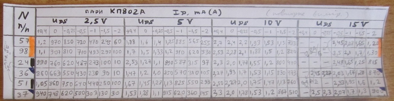

Статья по подбору маломощных джфетов. Вывод из статьи - подбор по одной точке некорректен.
По одной точке можно только провести предварительный, оценочный подбор. Сгруппировать по большему и меньшему начальным токам. А потом обязательно по нескольким точкам.
В таблице уточненный подбор пар из группы транзисторов с максимальным начальным током, по семи точкам, с заходом на порог открывания затвора.

Табличные значения перенесены на график. По нему удобно строить нагрузочную линию конкретного квартета джфетов, с учетом девиации сопротивления нагрузки (номинальная нагрузка 8 Ом, девиация 6 и 16 Ом. А также выбрать напряжение питания выходных плеч усилителя, определившись со степенью нагрузки на транзистор.
В общем, график это как бы основа, карта поля боя для командующего войсками.
По нему считаем крутизну для нагрузочной линии 6 Ом.
При девиации тока стока 1.9 - 0,25 = 1,65 А, девиация напряжения на затворе составляет около 3,5 В
Итого крутизна 1,65/3,5=0,47 А/В. При указанном на графике напряжении питания плеч по 16 В даже при КЗ на выходе усилителя ток стока не превысит предельного значения 3,5 А.

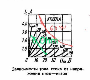

Построим нагрузочную линию 6 Ом на справочном графике КП801Б. Красным отмечена линия предельной мощности стока 60 Вт. Рабочая точка выбрана с напряжением питания плеча 20 В, ток покоя 0,35 А. При девиации тока от 0,35 до 1,7 А девиация напряжения затвора 7 В, от минус девяти до минус два вольта. В результате крутизна будет 0,19 А/В. Для КП801А крутизна в тех же условиях чуть повыше будет, примерно 0,22 А/В. Очевидно, КП801А и КП801Б имеют более "левую" триодную характеристику, с бОльшим запирающим напряжением. При КЗ в указанных условиях работы ток стока не доберется до предельного значения в 5 А даже при прямом смещении затвора до 0,4 В. Хотя мощность на стоке немного превысит максимально допустимую.
