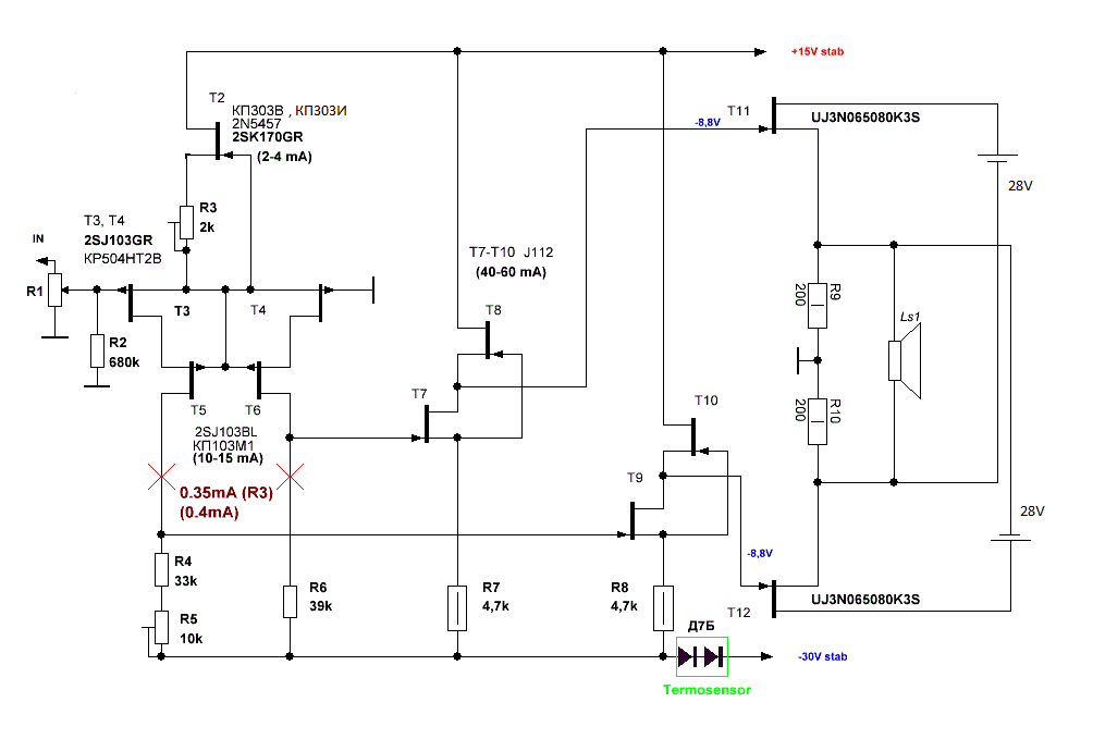

При наличии времени и сил я бы поробовал SRPP. Всё таки 12-13Вт при сравнительно низком выходном, гарантированном классе А и отсутствии общей ООС. Правда грелка 80-100Вт на канал.

Придется подождать результатов измерений конкретных приборов.
Но судя по паспортным показателям, смещение будет как у карбидов.
При наличии присутствия в закромах соответствующего конского радиатора - почему бы и нет?

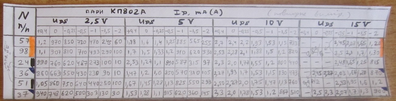

Статья по подбору маломощных джфетов. Вывод из статьи - подбор по одной точке некорректен.
По одной точке можно только провести предварительный, оценочный подбор. Сгруппировать по большему и меньшему начальным токам. А потом обязательно по нескольким точкам.
В таблице уточненный подбор пар из группы транзисторов с максимальным начальным током, по семи точкам, с заходом на порог открывания затвора.
Табличные значения перенесены на график. По нему удобно строить нагрузочную линию конкретного квартета джфетов, с учетом девиации сопротивления нагрузки (номинальная нагрузка 8 Ом, девиация 6 и 16 Ом. А также выбрать напряжение питания выходных плеч усилителя, определившись со степенью нагрузки на транзистор.
В общем, график это как бы основа, карта поля боя для командующего войсками.
По нему считаем крутизну для нагрузочной линии 6 Ом.
При девиации тока стока 1.9 - 0,25 = 1,65 А, девиация напряжения на затворе составляет около 3,5 В
Итого крутизна 1,65/3,5=0,47 А/В. При указанном на графике напряжении питания плеч по 16 В даже при КЗ на выходе усилителя ток стока не превысит предельного значения 3,5 А.

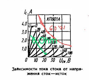

Построим нагрузочную линию 6 Ом на справочном графике КП801Б. Красным отмечена линия предельной мощности стока 60 Вт. Рабочая точка выбрана с напряжением питания плеча 20 В, ток покоя 0,35 А. При девиации тока от 0,35 до 1,7 А девиация напряжения затвора 7 В, от минус девяти до минус два вольта. В результате крутизна будет 0,19 А/В. Для КП801А крутизна в тех же условиях чуть повыше будет, примерно 0,22 А/В. Очевидно, КП801А и КП801Б имеют более "левую" триодную характеристику, с бОльшим запирающим напряжением. При КЗ в указанных условиях работы ток стока не доберется до предельного значения в 5 А даже при прямом смещении затвора до 0,4 В. Хотя мощность на стоке немного превысит максимально допустимую.

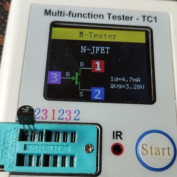

Грубо можно попробовать отсортировать КП801 китайским тестером, примерно вот таким:
Невозможно. Тестер покажет кз. Почитайте об этих транзисторах. Без смещения они нормально-открытые.

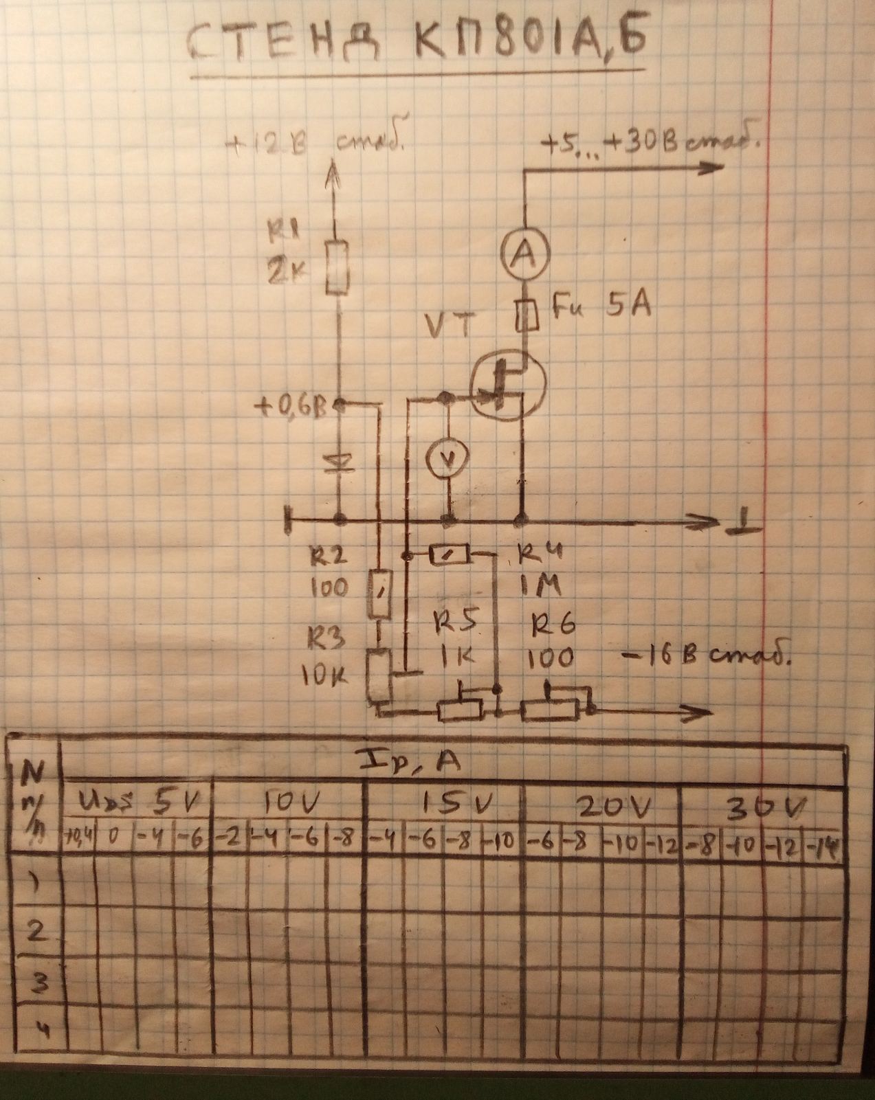

Схема стенда Святослава:
6,931
3,395
147
Напряжение сток-исток ступенчато задается от 5,00 до 30,00 В (см. таблицу).
На пяти вольтах сток-исток смещение задается тоже ступенчато, от +0,4 В, до -6 В.
При напряжении сток-исток 10 В смещение задается точками -2; -4; -6; -8 В.
При пятнадцати вольтах сток-исток -4; -6; -8; -10 В смещения.
В общем, чем больше величина напряжения сток-исток, тем меньше напряжение смещения в четврех его точках.
Выше тридцати вольт испытательное напряжение питания транзисторов поднимать нет смысла, если ориентироваться на заводские ВАХ КП801А,Б.
Важно, чтобы напряжение питания не менялось, при изменении тока через транзистор, при разном испытательном смещении.
По полученной ВАХ можно будет точно рассчитать рабочую точку транзисторов при работе в конкретном усилителе.

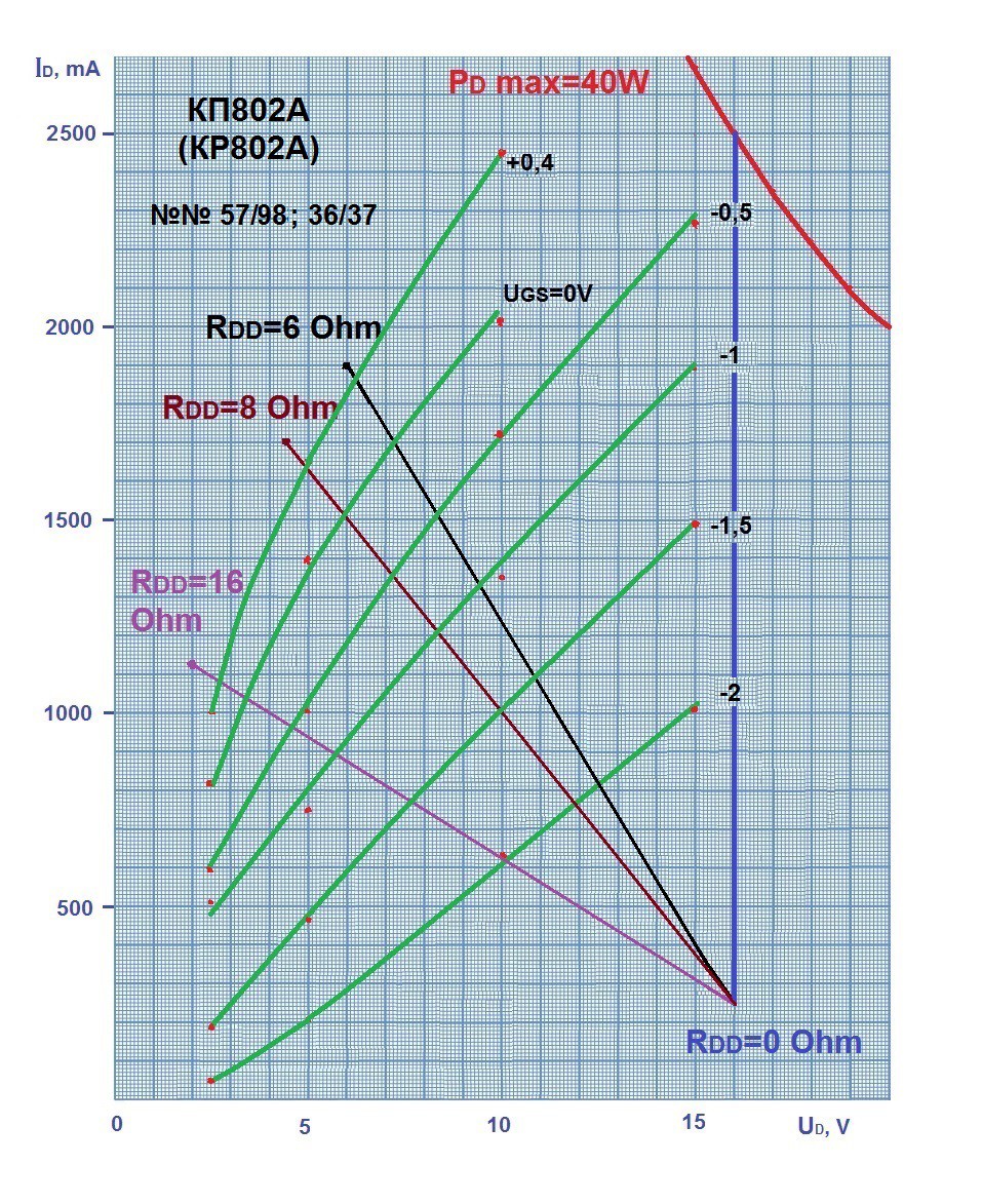

Вот смотрю я на эти ВАХ и думаю что увидь я подобные у лампы, сказал бы что кривущая дальше некуда. Сравните с идеально параллельным у 6с19п.Этот каменный триод "резиновая копия" лампы.
6,931
3,395
147
А посмотрите результаты по линейности, полученные на цирклотроне КП802А.
Можете сравнить их с усилителями на 6С19П, при такой же девиации нагрузки от номинального значения. Лампа уступит прибору, работающему в промежуточном между триодным и пентодным режимами.
Кстати, книжные ВАХи этой лампы сильно "припудренные". Но если вглядеться, то видно, где добавлено "косметики".

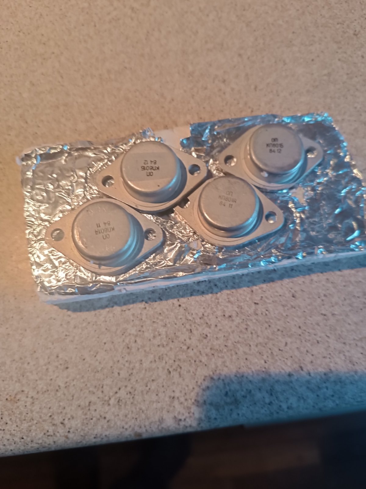

Посылка с КП801 уже в Минске. Валера попробует снять параметры. И будем думать, как эти транзюки переправить Святославу-Сергею.
Рад что процесс под контролем.
Вопрос у меня по схеме тестирования. Нет нагрузочного сопротивления ни в стоке, ни в истоке. Вы рассчитываете на защиту от кз блока питания? Предохранители хорошо, но вылетают на раз.
6,931
3,395
147
От КЗ защищает защита амперметра, а если ее нет - плавкий предохранитель Fu, указанный на схем
"Нагрузочным сопротивлением" работает амперметр.

Для начала можно мощный резик в стоке поставить на несколько Ом. Я пользуюсь стрелочным прибором Ц4342-М1 с защитой. Защита там работает чётко.
6,931
3,395
147
В любом случае измерительное напряжение сток-исток надо выставлять и измерять строго на электродах транзистора.
