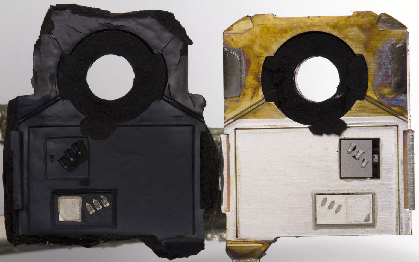

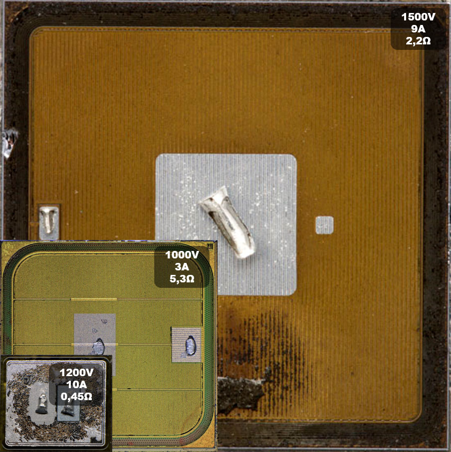

На немецком сайте https://www.richis-lab.de/FET05.htm вскрыли SiC транзистор UF3C120040K4S, он состоит из двух кристаллов включенных каскодом
Структурная схема такая
Также сравнение обычных MOSFET и карбидокремневых MOSFET по площади, маленький это карбидокремниевый (1200В 10А 0,45 Ом) https://www.richis-lab.de/FET32.htm

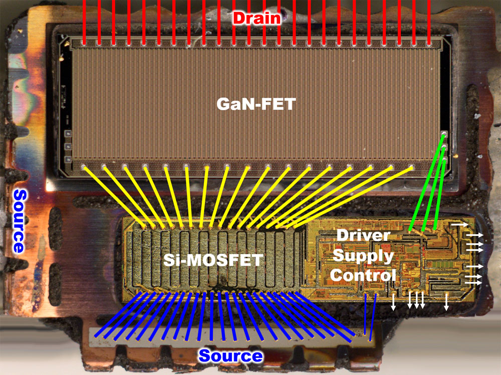

https://www.richis-lab.de/FET33.htm - GaN-транзистор тоже каскод, фото микросхемы с GaN-FET

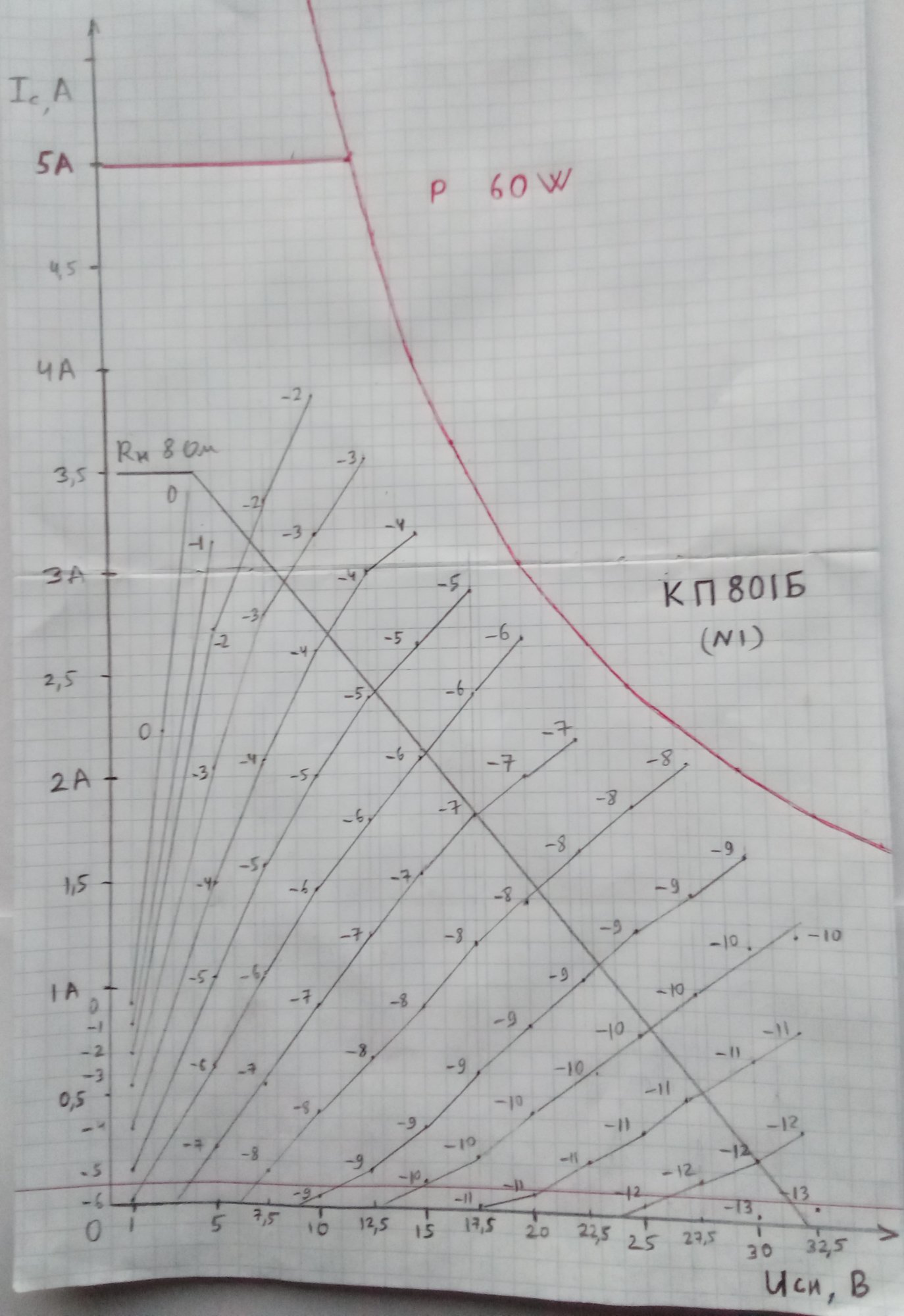

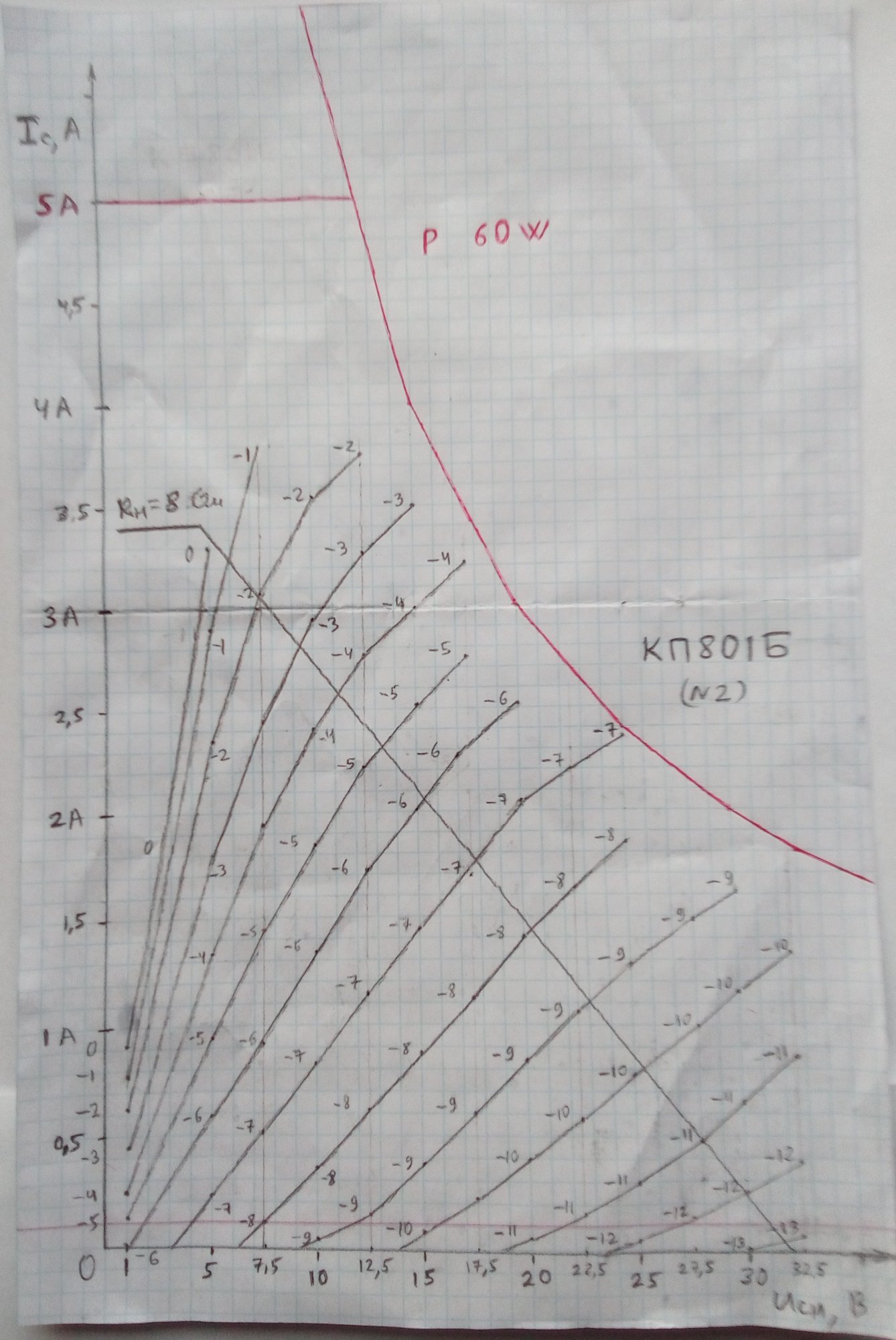

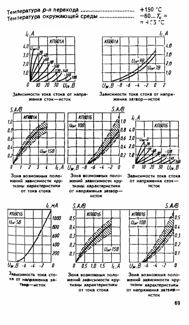

Два КП801Б измерены. Они образовали хорошую пару.
ВАХ, с нагрузочной линией 8 Ом - во вложении.

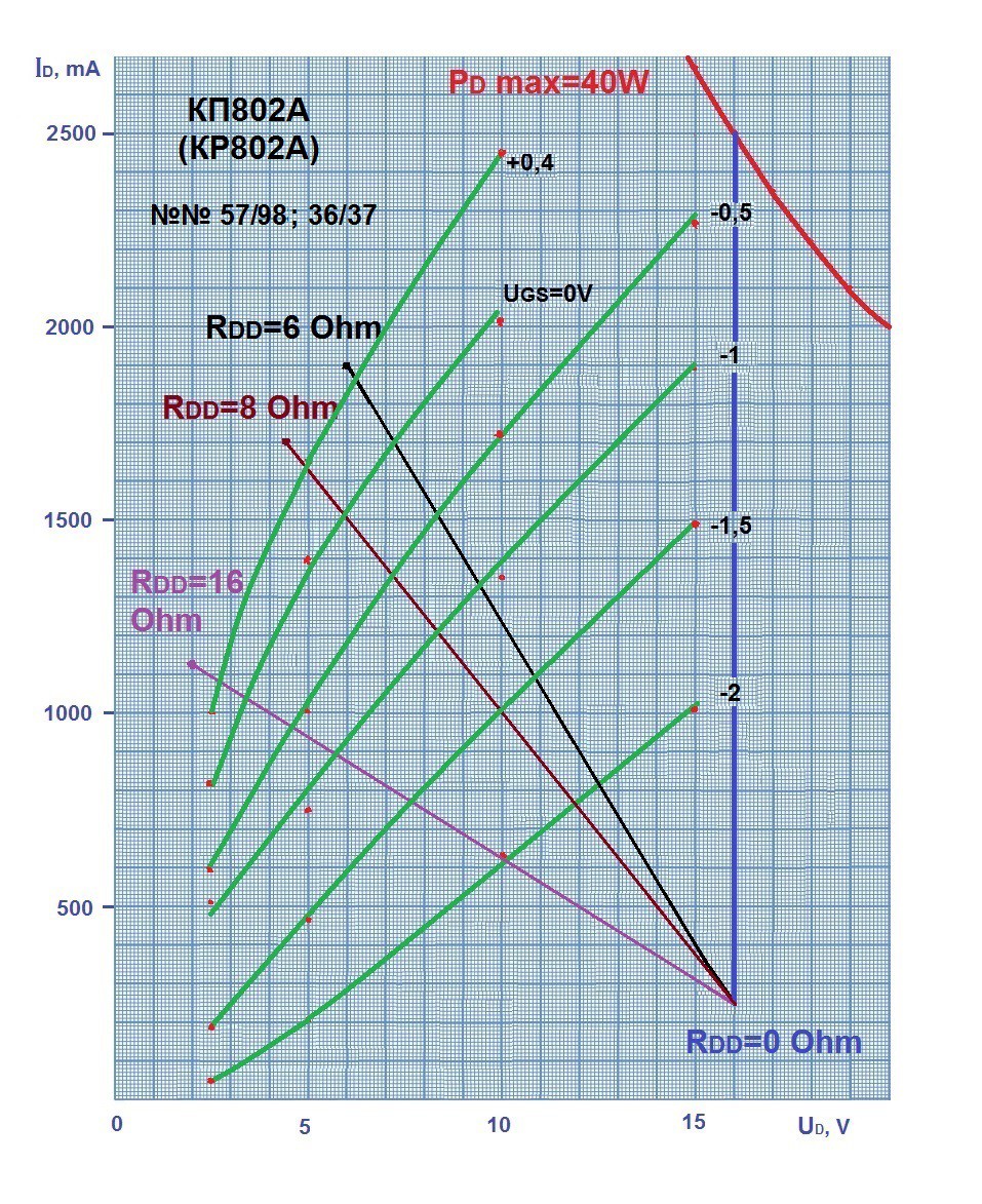

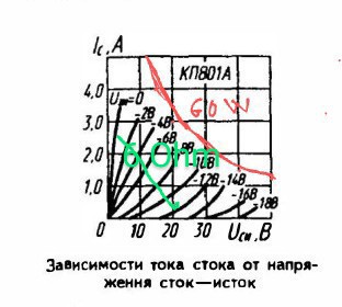

Сравнить эти СИТ можно с ранее измеренными, и проверенными КП802А (2П802А), с их собственными паспортными данными, в том числе паспортными ВАХ (см. вложения)
По току, при нулевом смещении, при десяти вольтах сток-исток КП801Б легко выйдут на максимально допустимые по паспорту 5 А. Так что с током стока у них полный порядок.
Паспортная ВАХ при нулевом смещении и десяти вольтах сток-исток разрешает им около 2,6 А, что в два раза меньше реально измеренного.
Красные линии на графике ограничивают рабочее поле транзисторов предельным допустимым током. 5 А, и постоянной допустимой рассеиваемой мощностью стока, 60 Вт.
Крутизна транзисторов, на участке восьмиомной нагрузочной прямой, при девиации смещения от -12 до -5 В и девиации тока от 0,3 до 2,38 А будет S=0,297 А/В.
Что ниже нижней границы "коридора" паспортного значения крутизны для тока стока 2 А.
Крутизна у представленных для сравнения КП802А при девиации смещения 0 - 2 В, тока стока 0,77 - 1,51 А будет S=0,37А/В. Т.е.мнесмотря на почти в два раза меньший ток, крутизна у КП802А оказалась на четверть выше.
Загибы концов линий ВАХ при приближении к предельным режимам скорее всего связаны с падением крутизны, из-за прогрева кристалла при стационарных измерениях.
Нагрузочная линия проложена с запасом по надежности, так как 8 - омная нагрузка в виде АС имеет провалы импеданса, и его сложный комплексных характер.
Так как предельное паспортное напряжение сток-исток у КП801А, КП801Б 75 В, то для восьмиомной нагрузки можно выбрать максимальное напряжение питания одного плеча РР усилителя 30 В, ток покоя 300 мА.
При меньшем сопротивлении нагрузки питание плеч надо будет уменьшить до 25 - 20 В.
В итоге на нагрузке 8 Ом получается амплитуда тока 2 А, амплитуда полуволны напряжения около 16 В, при изменении смещения от -12 В до -5 В.
Еще два КП801 в очереди на измерения.
To be continued

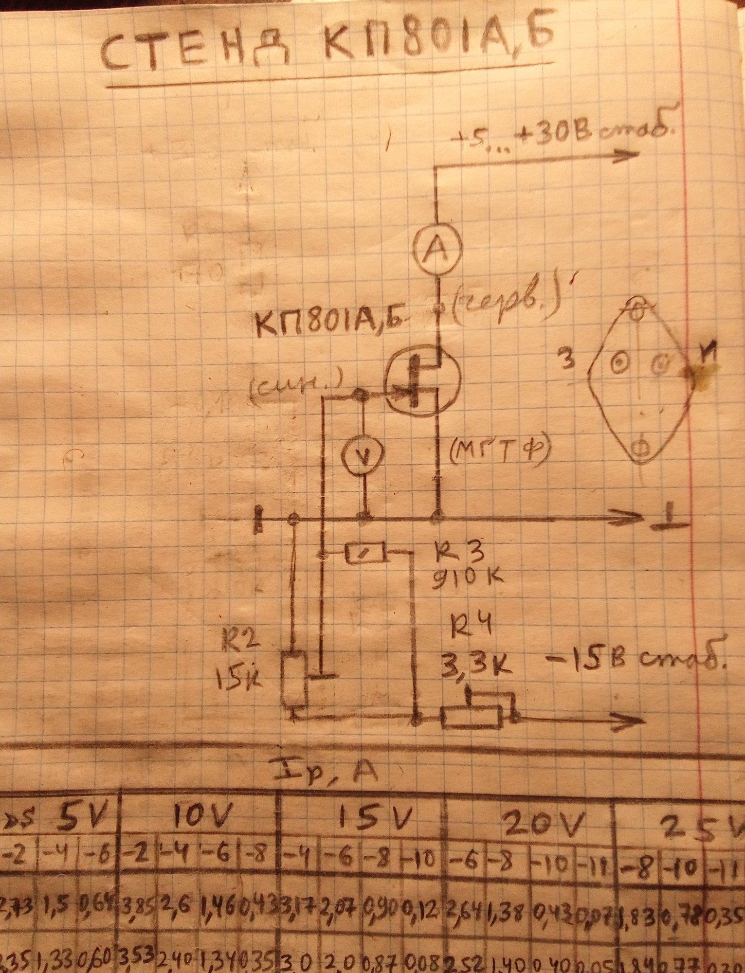

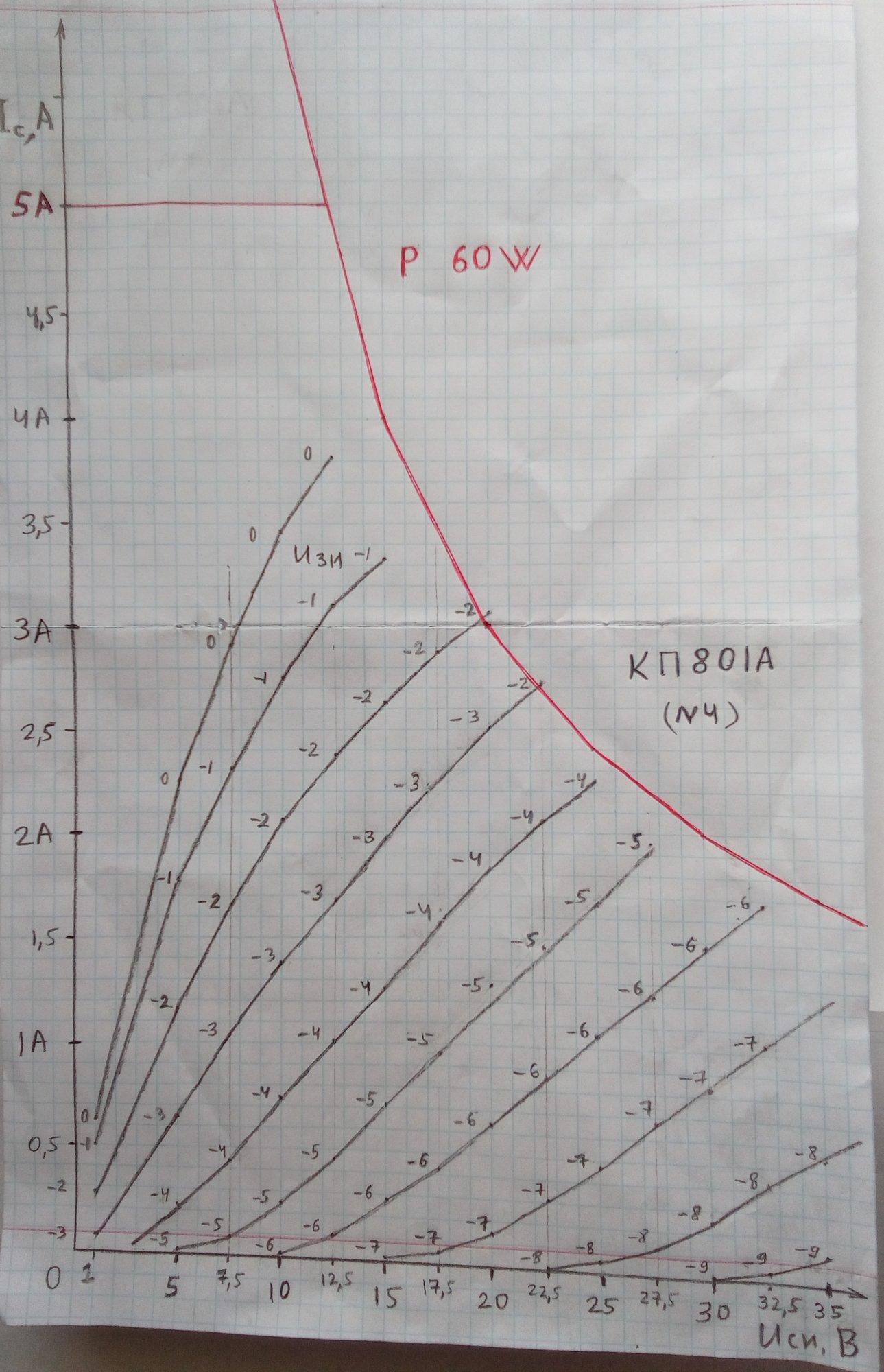

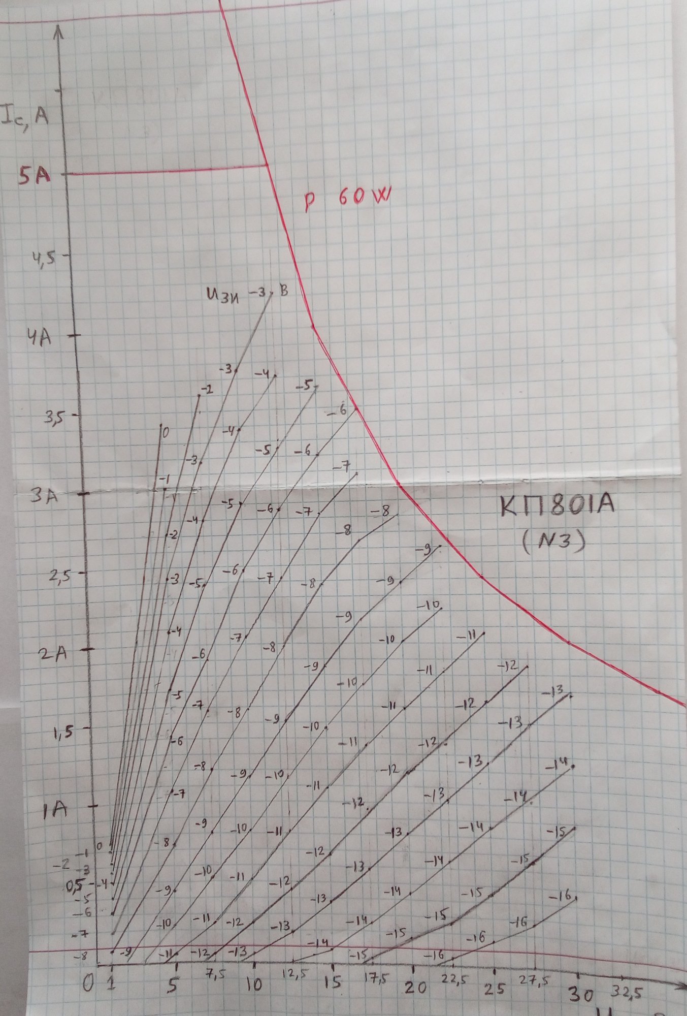

Третий и четвертый транзисторы, на этот раз КП801А.
Как видно, они сильно отличаются друг от друга.

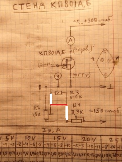

Схему упростил. Пожалуйста R3 и R4, алгоритм. Ибо если подбирать пары к отправленным кп801а, надобно в одинаковых режимах

Для КП801 не понадобилась ветка положительного смещения, которая нужна в случае КП802.
Методика по двум точкам для тестирования в первом приближении, для КП801А, КП801Б.
Первая точка, напряжение сток-исток +10 В, смещение - 4 В.
Вторая точка, напряжение сток-исток +20 В, смещение -10 В.
Четверка очень разная, но попадает в эти две точки.
Сначала выставляем напряжение стока ноль.
Потом движками выставляем максимальный, глубокий минус смещения, -14...-15 В.
Далее, напряжение питания стока поднимаем до первой точки, +10 В.
(В моем БП есть встроенный вольтметр, если его нет, то ставим в стенд внешний)
Резисторами плавно, но быстро, выводим смещение на - 4 В.
Записываем максимальное показания амперметра, которое быстро снижается.
Выводим смещение в глубокий минус, и снова выводим на - 4 В.
Повторяем так три-четыре раза. Записываем среднее значение.
Выводим напряжение смещения в глубокий минус.
Устанавливаем напряжение стока по второй точке, +20 В.
Выводим смещение на минус 10 В. Записываем ток стока. Уводим смещение в глубокий минус.
Повторяем три-четыре раза. Выводим среднее.
Записываем в таблицу.
Транзистор ставим напрямую на массивный радиатор, через масло или КПТ.
Прижим винтами с гроверами.

Я бьі 910к подсоединил к движку 15к

Власне, а він до чого приєднаний?

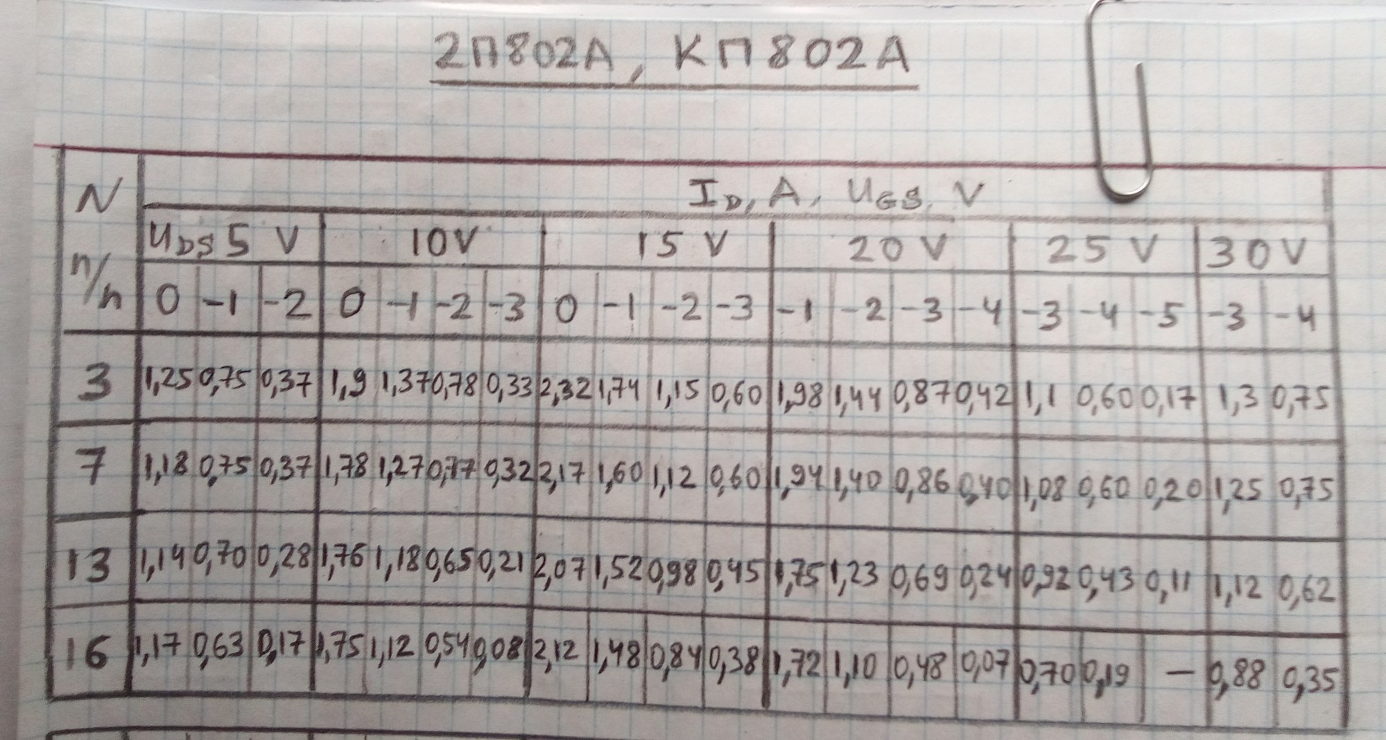

По транзисторам КП802А. Свел измерения 4 возможных кандидатов в квартет в одну таблицу.
Кандидаты отобраны из 17 шт, измеренных ранее по одной точке (сток-исток 10 в, затвор-исток 0 В).
Данные брал не из массива записей измерения точек, а из построенных на их базе графиков, так точнее.
Выбрал не все точки, а только те, которые заполняют середину графиков. Где возможно будут проходить нагрузочные линии.
Вот если взять точку сток-исток 20 В, и смещение минус 1 В, то перед нами практически идентичные транзисторы в парах номер 3-7, и 13-16. Ну и квартет вполне себе неплохой.
Но видно, что в парах крутизна транзисторов немного разная.
Плюс, что крутизна ни в одной из пар не идентичная, значит квартет близкий.
Если бы транзисторов с таким током было больше, пары можно было бы подобрать точнее.
А так удалось перепаровать между собой одну четверку.
На очереди 5 шт. КП802А, с близкими результатами по упомянутой одной точке, но с немсколько меньшим током стока. Из них отберу следующий квартет.

Ви не побачили ролі цього резистора. Він "антиобривний", захисний.
В разі пропадання контакту движка резистора 15 кОм затвор транзистора не висне на невідомій напрузі, а надійно запирається "глибоким мінусом".
