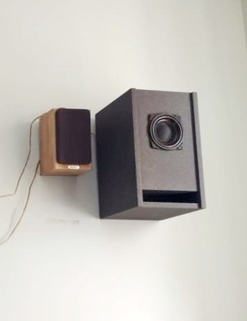

Несколько лет эксплуатировал полочники под потолком на кронштейна из доработаных от ТВ .
Теперь делаются другие АС, потяжелее и побольше (15кг)
Хочу сварить из пямоугольной трубы с фикс.наклоном и с рег.поворотом.
Извиняюсь за кривой рисунок.
Кто, что думает?

На авито полно и кронштейнов которые и по вертикали и горизонтали регулируются.
Тот что у Вас,будет фиксом по наклону.А угадать наклон сложно.
Лучше найти пару одинаковых готовых для ЭЛТ ,они есть и до 20-30кг
У меня на кронштейне от телека(ЭЛТ),но только с горизонтальной регулировкой часть аппаратуры стоит.
Удобно коммутировать,повернул в сторону и доступ есть сзади под углом.
Сейчас общий вес на нём где то 17-18.
ПМ -80 + 2 СДП
А до этого там в стойке был ПМ 75(18кг почти) + 2 СДП сверху было.
Расстояние от стенки до площадки 28см.
Если ФИ сзади,то опять же вплотную к стене не надо.
Можно использовать его как базу,укоротить плечо внешнее и приварить площадку под крепление АС угловое снизу-сзади.
Это если колонки более менее дорогие, а то дырок много будет на видных местах(сверху)
Есть и регулируемые по вертикали для ЛСД телеков,у них расстояние до стены меньше,но можно использовать как базу.

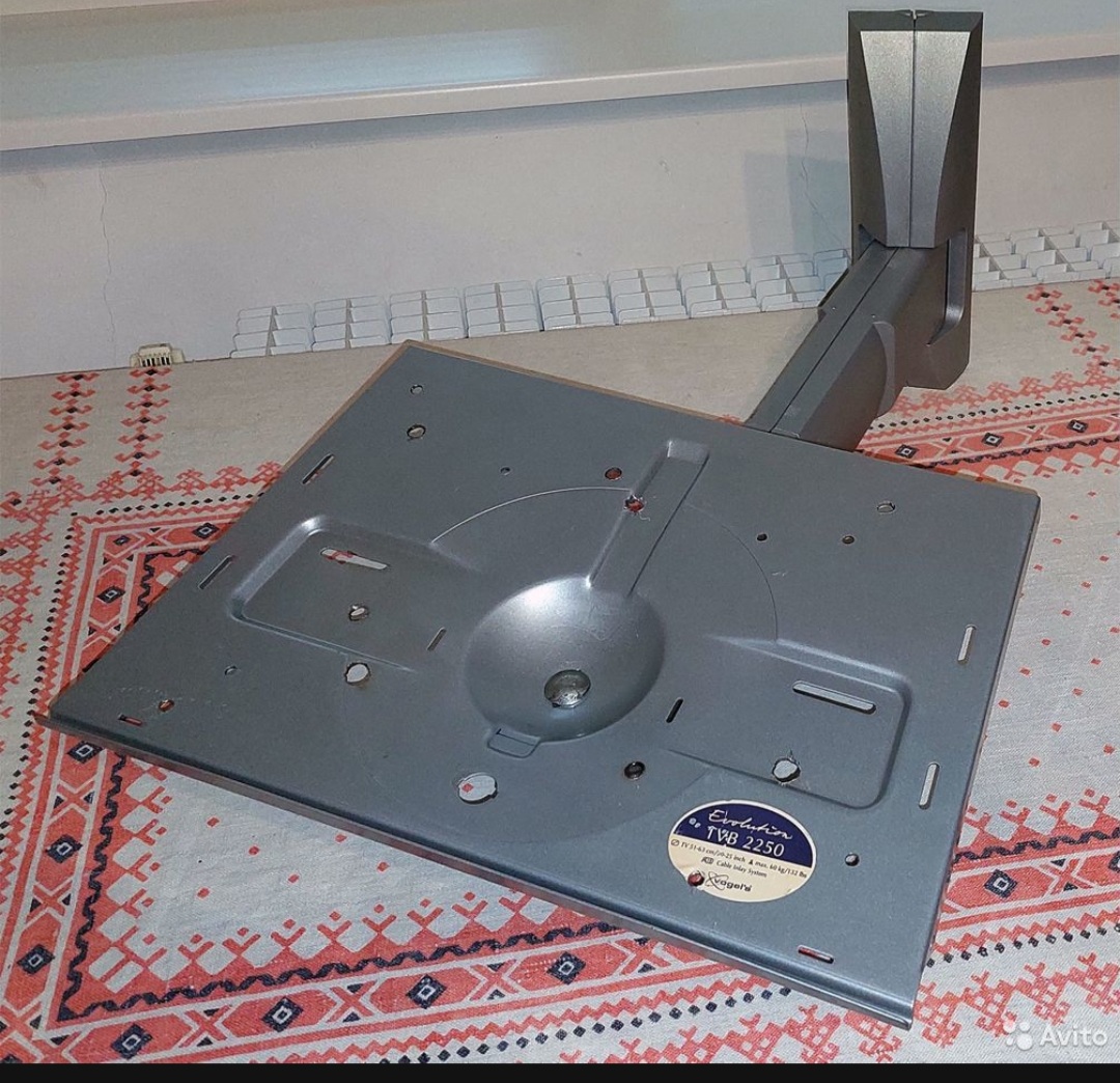

Не подумал про такую штуку для ТВ ЭЛТ . Вес до 60 кг.
Куплю сейчас на Авите
    344.6 KB · Просмотры: 149
и колонка на полметра от стены )))
такая на 60кг .800 рэ за пару.
Вот,самое то.
Угол по вертикали маловат,но можно просто делать подкладки под задней частью колонки.
Я так и сделал,подобрав нужный угол.И без всяких винтов.
