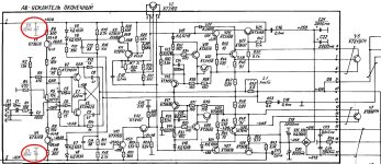

Здравствуйте принес знакомый с просьбой восстановить кумир 001. Плата была сломанная плату восстановил. Проверил все транзисторы 818 и 819 живые а вот 814 815 на раскачке были мертвыми. Проверил конденсаторы к удивлению очень мощно держат свои номиналы с нулевым еср. Оставил свои и тут заметил что кто то отпоял конденсатор с3. Нашел по схеме установил полярность правильная (50в 10мкф). Решил проверить включил и бабах только с3. В чем может быть причина помогите пожалуйста и какие последствия она могла принести а то платы слабые 100 раз перепаивать не хочу для проверки транзисторов

А напряжение проверяли?Там ±30V.И как поживает С4?
    387.7 KB · Просмотры: 120
Всё питание +-30 В, а на С3 и С4 должно быть только 30 В.
Понятно, надо измерить напряжение на точках куда впаивается конденсатор, но напряжение С3=50В нормально.
Или там откуда-то лишнее напряжение, или конденсатор был неправильно впаян, или брак конденсатора.
На схеме нет блока питания и непонятно откуда вообще берётся 30 В если УМЗЧ питается от 25 В.
Как вариант. На плате сделали ошибку в маркировке, но на заводе знали и паяли наобормот, а ремонтник до Вас и Вы паяете, как нарисовано...

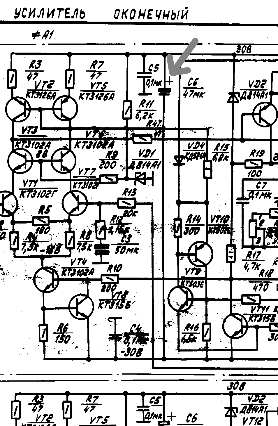

Вот фрагмент 001 Кумира - вот откуда берется напряжение на С3. Мог быть пробой, надо проверить.
А вот фрагмент Кумира, но 102. Вижу что не С3, но надо проверять, сличить нарисованную схему с платой.
Я даже стрелочку поставил - думаю о других.
Вот здесь действительно +-30 В на конденсаторе и здесь нужен конденсатор на 100 В. Вернее, не нужен, надо его убрать и поставить по "электролиту" параллельно С4 и С5 по нумерации этой схемы.
