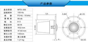

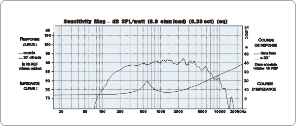

Несколько лет назад были приобретены через Taobao.com пара купольных СЧ Kasun MTD-350. Обещали такие вот чудеса. Тогда цена соблазнила.

У Брауновских 50-мм купольников такая ачх

То что я намерял:
Parameter, Value, Dim
Fs, 256.80, Hz
Re, 5.50, ohm[dc]
Qt, 0.67, -
Qes, 0.98, -
Qms, 2.10, -
Le, 95.87, uH
L2, 300.26, uH
R2, 8.43, ohm
L3, 0, uH
R3, 0, ohm
Его АЧХ зеленым с 50 см и добавил ачх 30гдс1-8 голубым:

Диаметр купола 52 мм?
Велика Поднебесная! При нарисованном резонансе 600 Гц протянуть АЧХ от 200 Гц по -6дБ - это КАК?
То что я намерял:
Fs, 256.80, Hz
Совпадает с ходом обеих АЧХ. Для купольника - чрезвычайно низкая резонансная, там ПАС в стенке стакана не видно? И - всё равно нельзя его запускать от 300 Гц, и от 600 Гц - тоже. Вылетит из рамок линейного хода.
По Вашей АЧХ, начинаем резать горб 1 кГц загодя, и выходим на частоту раздела под 800 Гц, нормально.
дядя Николай бетонно прав. Пик зетки совпадает с левым краем. Потеря отдачи на этой частоте зависит от добротности, с вариантами .Но чтобы падать уровнем с 200герц, а резонировать на 650, такое очень против всех правил.
Единственное приходящее в ум- АЧХ динамика измерили на воздухе, а импеданс в стакане. Тогда хоть что-то сходится. Отдача на 200Гц спадает примерно до значения указанной добротности. Осталось снять импеданс в стакане.
