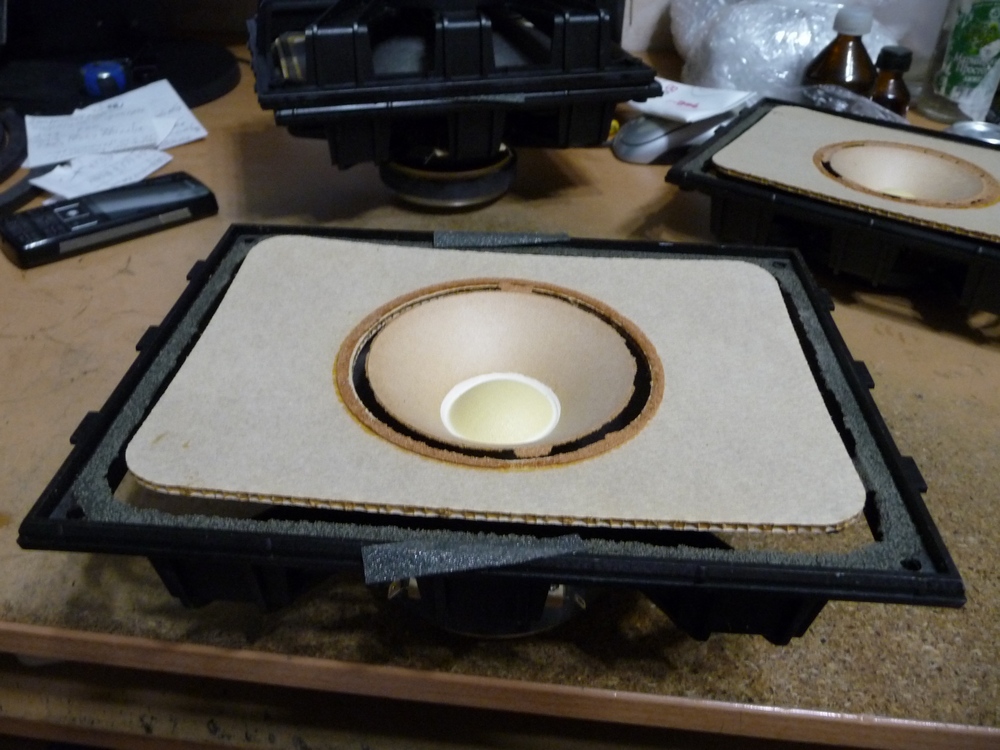

Есть акустика ( уже упоминал о ней) НЧ/СЧ динамики с прямоугольными диффузорами "Pioneer CS-V5"

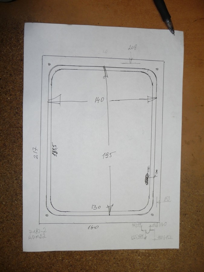

И ПИ на базе таких же динамиков
Размеры корзина/диффузор

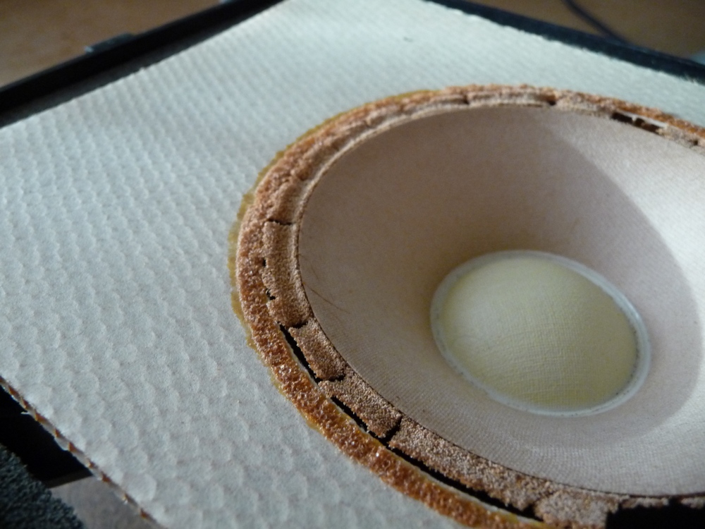

Сколько не искал - нет ничего подходящего. Если находится подвес большего размера (разрезать/вырезать/склеить), то полутор не лезет в зазор диффузор/корзина. Пришлось делать пресс-форму. Будет тканевый, но пока решимости, а также времени на бросок изготовления не хватает.

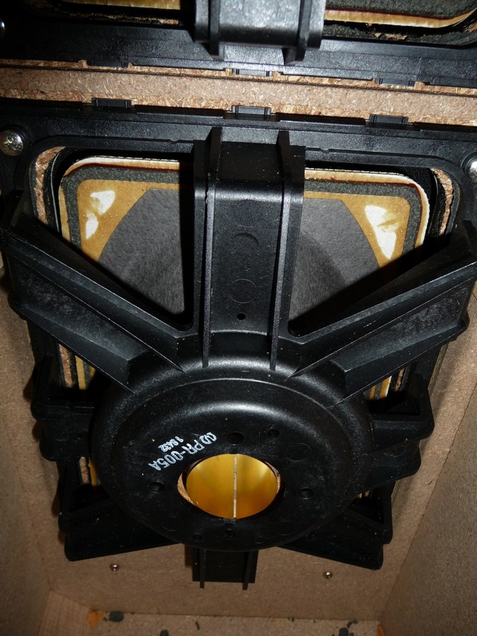

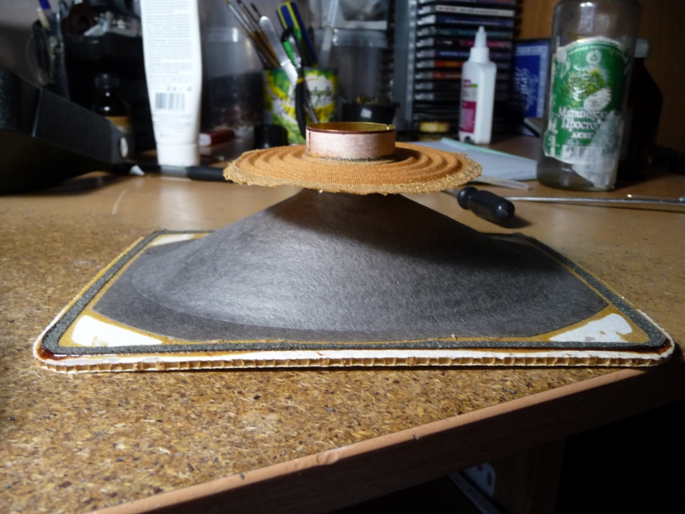

Это получается коаксиальная конструкция? Два динамика на одной корзине?
Два диффузора на одном карасе катушки. Большой диффузор на котором плоская излучающая поверхность
В верхней части каркаса катушки приклеен малый и круглый диффузорчик (видимо визер), который поверху связан с плоским излучателем ППУ подвесом
Пассивный устроен точно так же, только без катушек.
Фото выше.
Прямоугольные сотовые НЧ в автомобильных АС "Кенвуд".
На среднем фото с восстановленными подвесами, новые из ткани.
С лица колонки можно подумать, что там все динамики с плоскими диффузорами.
Фото выше.
Блин, как оригинально придумано! Развязку соорудили между более большой (инертной) частью и легкой (СЧ), а вместо радиальных колец- ППУ.

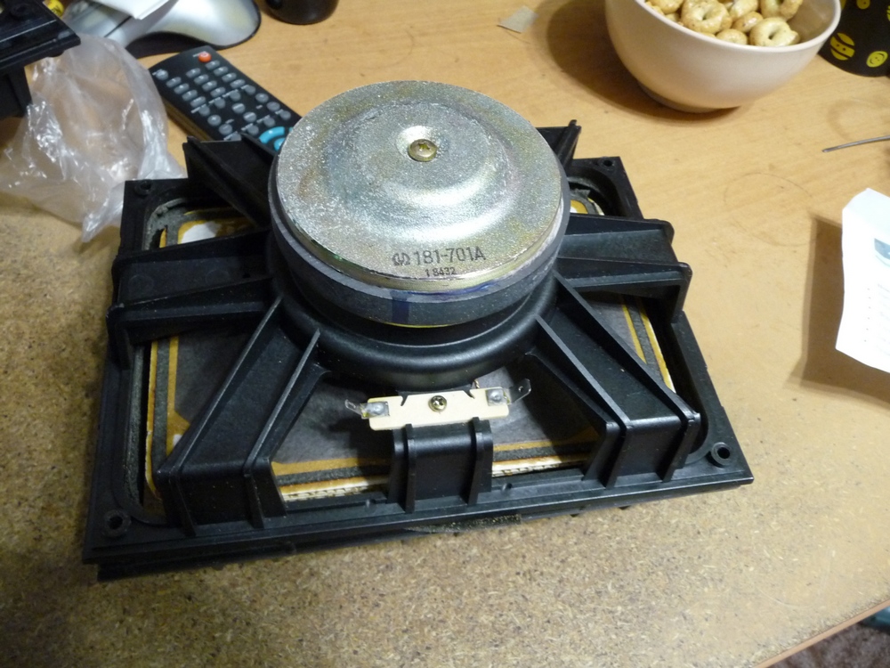

На фото часть МС квадратного динамика
Рискну тогда задать глупый вопрос. А стоит все магниты помещать на одной пластине-магнитопроводе, ещё и с длинными фланцами по краям? Не выгоднее-ли составить (набрать) магнитную систему из элементов, представляющих из себя два магнита, соединённых толстой перемычкой с отверстиями в ней для крепления к немагнитному основанию, например? Потерь не меньше будет? + можно распределять эти элементы по поверхности неравномерно - это может пригодиться?

У Вашей МС функции будут те же?
Не могу сказать. Мне то в данном моей конструктиве надо длинный магнитопровод. Уши лишние конечно, но мне надо это крепить за что то.
