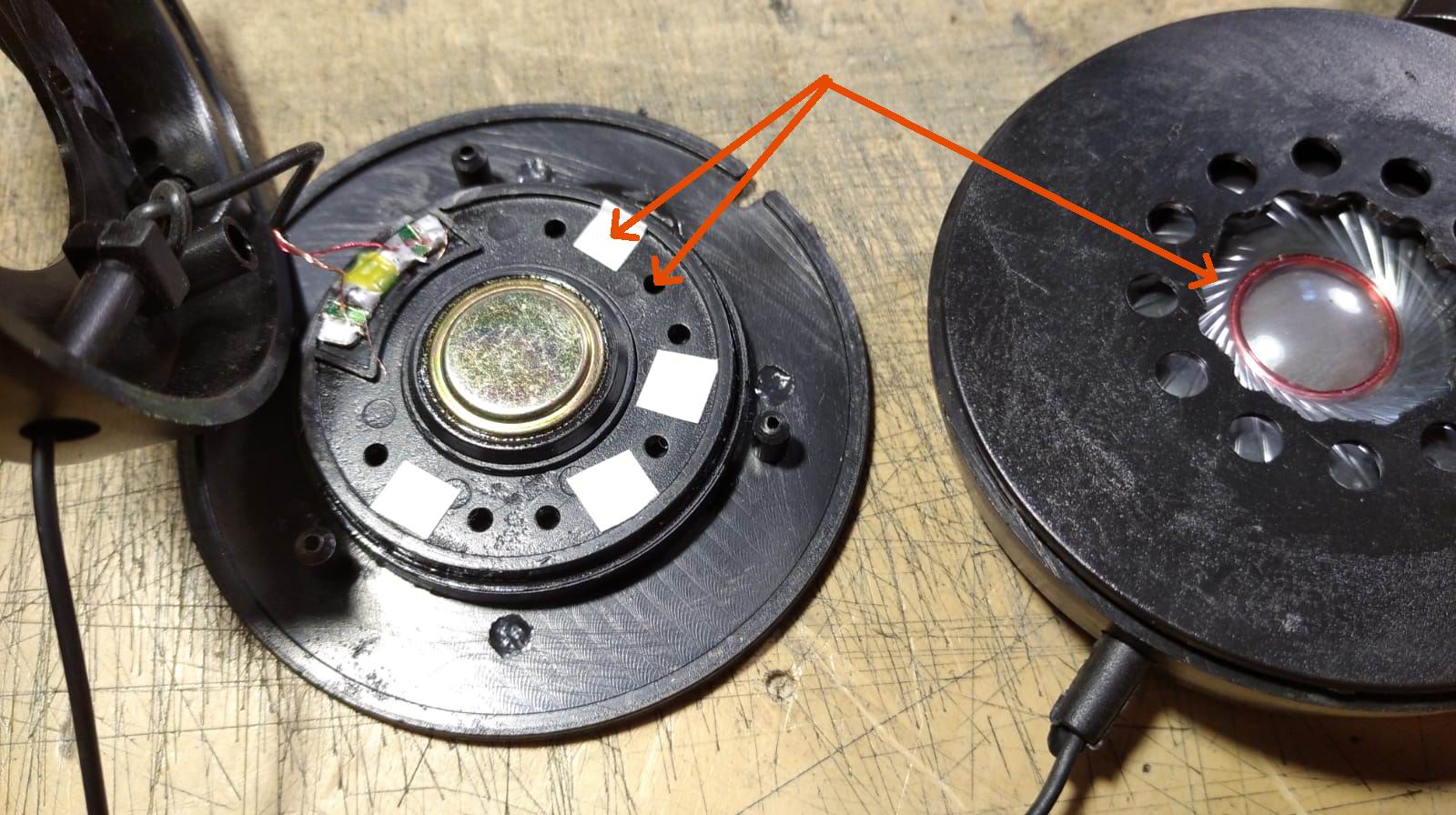

Не хочется писать многотомные архивы.
В двух словах с массой допущений и упрощений.

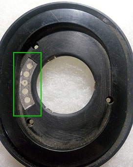

Дырочки (буду для простоты называть так отверстия в тыльной части капсюлей по периметру) очень сильно влияют на бас и "крутят" всю АЧХ до 1 кГц (я всё упрощаю, иначе до утра не допишу).
Нет смысла заклеивать дырки с тканью пока есть открытые дырки.
Представьте воздушный шарик. Вы можете залепливать дырки с ПАС, но пока есть крупные дырки без ПАС, толку не будет.
Поэтому вначале работают с открытыми отверстиями.
ВСЕ и ВЕЗДЕ пишут и ВСЕ считают это Аксиомой: хочешь добавить баса - расковыряй отверстия закрытые тканью, получишь басссс.
Это не совсем и не всегда так. При наличии открытых отверстий (опускаю влияние капсюлей и чашек) пик "баса" максимальный, но это бас на 150...200 Гц (для тех в основном 30-мм капсюлей которые я измерял и показывал).
Закрывать отверстия капсюлей на мой взгляд лучше сначала демпфером, мне нравится специальная ткань (забыл название, вспомнил - флизелин, крохотными кусочками), Андрею Павловичу материал чайных пакетиков, не ссуть.
При этом закрывании пик резонанса выше баса понижается и вся линия опускается. Резонанс снижается!!! Вопреки привычной логике.
Вот тут надо остановиться по вкусу. Хорошо если получится подъём с пиком на 60...80 Гц (диаметр капсюля). Можно добиться линейки иногда даже до 20...30 Гц, но поскольку мы воспринимаем эти частоты не ушами, а ливером, не факт что будет лучше, это не колонки.
В целом, область от низа до 1 кГц крутится как минутная стрелка. При передемпфировании, низ ухает в пропасть и там пропадает.
Можно это делать на слух, но лучше сначала по микрофону, а уточнять по вкусу на слух.
Так же басы ОЧЕНЬ сильно зависят от прижима амбушюр к голове и негерметичности пространства внутри амбушюр, от их продуваемости. Чтобы убедиться, достаточно прижать их к ушам.
И чем сильнее демпфирование, тем ниже отдача внизу.
Обычно заклеивания дырочек тряпочкой недостаточно и надо заклеивать уже отверстия с тряпочками, но не все.
Фактически капсюли приходят полуфабрикатами и им нужна подстройка.
Всё открыто - плохо, всё закрыто - плохо.
Оптимум где-то посередине.
Но по крайней мере эту область легко и просто настраивать, вот от нескольких кГц и выше - ПРОБЛЕМЫ.
Не всегда удается получить достаточный бас и тональный баланс, но шансы есть, если понимать что на что влияет.
Мне самому пока очень многое непонятно, а чтобы стало понятно, надо делать кучу опытов, а желания и сил на это нет.
И, честное слово, хочется двухполоску. Потому что есть капсюли отлично играющие от низа до 1 кГц, а выше - если не Гималаи, то Альпы. И наоборот. Но и это хорошо т. к. более-менее срезать можно фильтрами, а вот если там яма - её не закопаешь.
И еще заметил. Несмотря на отличную повторяемость всего у китайцев, у капсюлей есть разброс.
Для тех же Grado (мне нравится эта марка, если модели полноразмерные) пишут, что разброс в паре у их капсюлей 1 дБ, а у наиболее дорогих моделей 0,5 дБ. Думаю, тут много рекламы, но рациональное зерно есть - наушники у них отличные.
Я это к тому что при бросовой цене китайских капсюлей, можно их заказать полдюжины для отыскания пар. Понятно, что без микрофона это невозможно. Но и с микрофоном непросто сделать идентичные замеры. Тем не менее, смысл в этом есть.
Кроме того, микрофон моментально показывает брак (я убедился), такие капсюли сразу помечать и в сторону, чтобы не мучиться с ними.

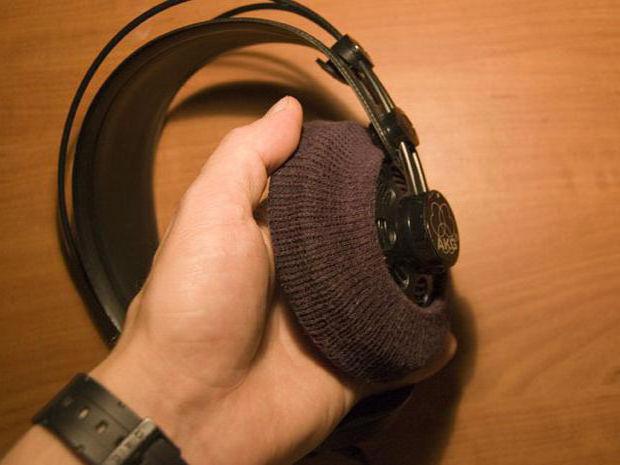

А дальше - слушать. Обычная история - излишний подъем в области 5 кГц. Совсем давить его не надо, но урезонить фильтром полезно.
Недостаток разных материалов между ухом и мембраной в том что сглаживая область 5 кГц, они глушат самые верхние частоты, а это нежелательно.
Звукопоглощение и демпфирование в чашках - отдельная тема.
При прослушивании надо попробовать прижимать руками чашки к ушам и, напротив, немножко раздвигать чашки от ушей. В зависимости от результат станет ясно - надо улучшить прилегание к ушам или напротив, "натянуть носок на кожу" чтобы уши не потели и воздух чуть-чуть просачивался.
Фото не моё.
Такими простыми действиями иногда можно улучшить результат вместо покупки новых наушников (даже у меня их скопился избыток и покупать ещё, ну очень не хочется).

Динамики 40мм. Все дЫрочки заклеины кроме одной.

Наверно все таки придеться амбюшеры сшить толше.

Что будет, если заклеить последнюю дЫрочку
Задемпфируете капсюль. НЧ утухнут.
Только, не "заклеивать", а таки воздухонепроницаемо заделать. Изолента (синяя!), скотч.

В деке дополнительно насверлить 1-2-3 отверстия продырявить 1-2-3 дырки.
Одна дырка с подобием ПАСа в деке наблюдается (слева внизу).
Свежие дырки заПАСить какой-нить нетканкой. Ежели окажутся лишними – законопатить скотчем.

Заклеить скотчем/малярной лентой все дырки-ПАС на арматуре капсюля

Здесь сверлом дырявить не надо, можно заклеивать и отклеивать, например, малярную ленту.
Сначал залепить (не написал заклеить потому что клей как раз не нужен) одно отверстие и сравнить. Потом отклеить несколько отверстий (все здесь даже не надо) и снова сравнить.
Но я писал и показывал что настройка здесь достаточно острая.

Для начала попробовать при прослушивании немного развести в стороны АМБУШЮРЫ чтобы между ними и ушами была щель. Сравнить и запомнить.
