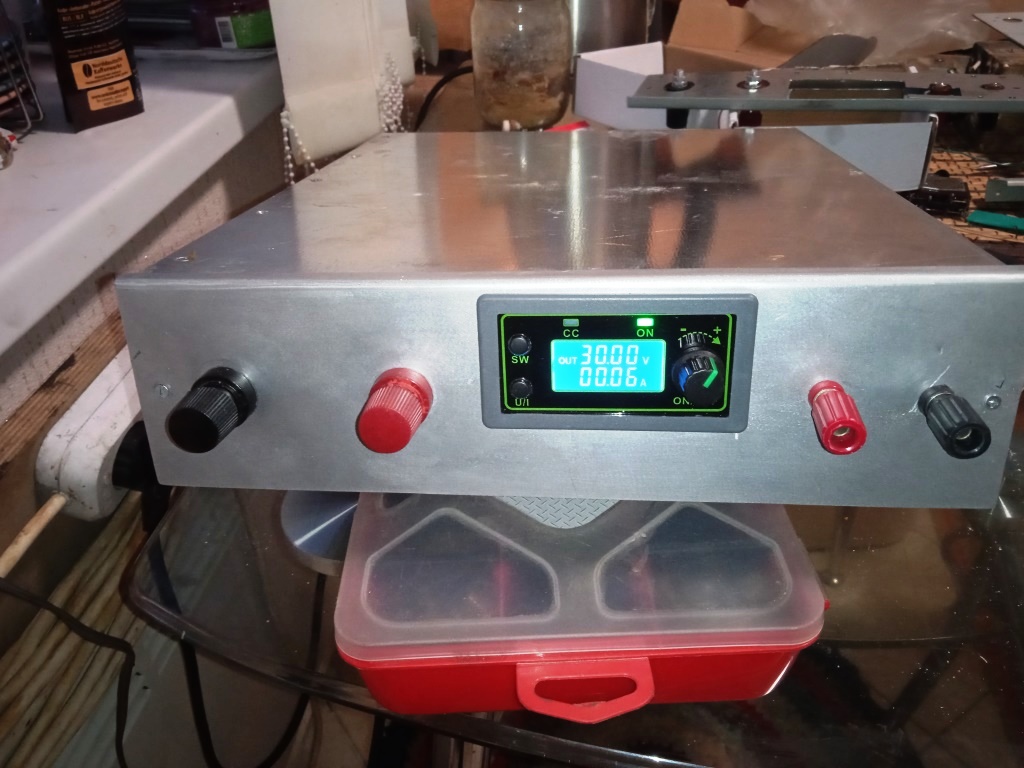

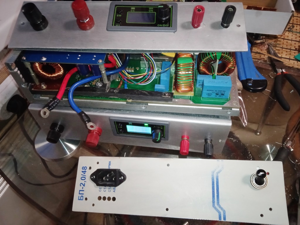

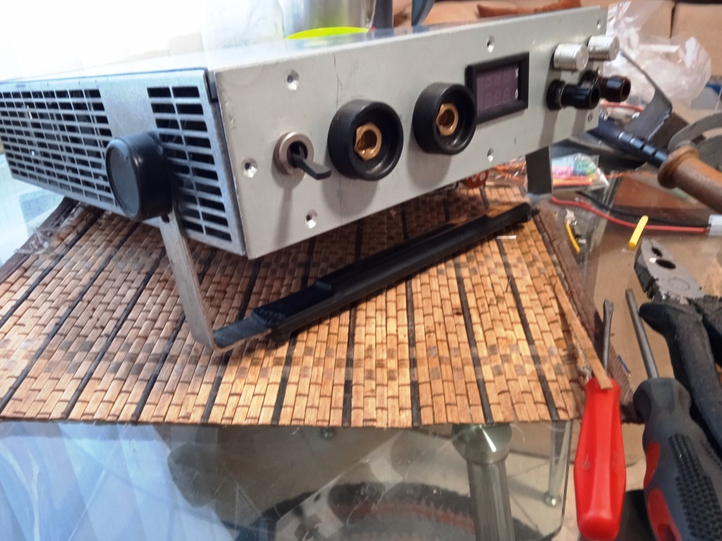

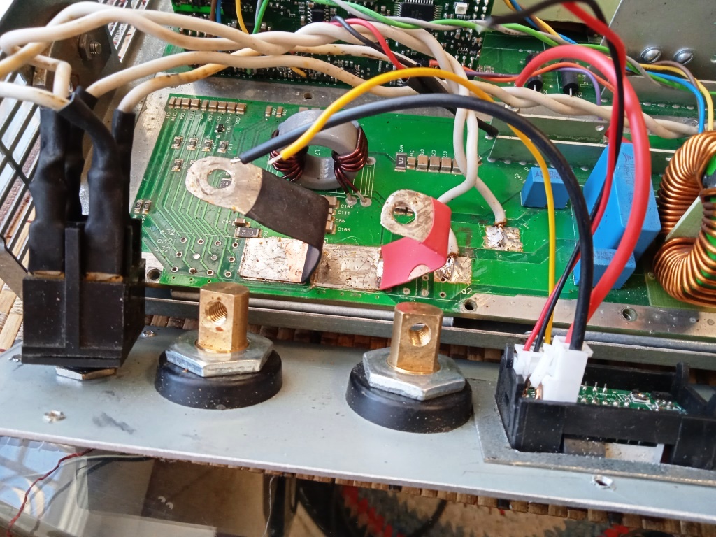

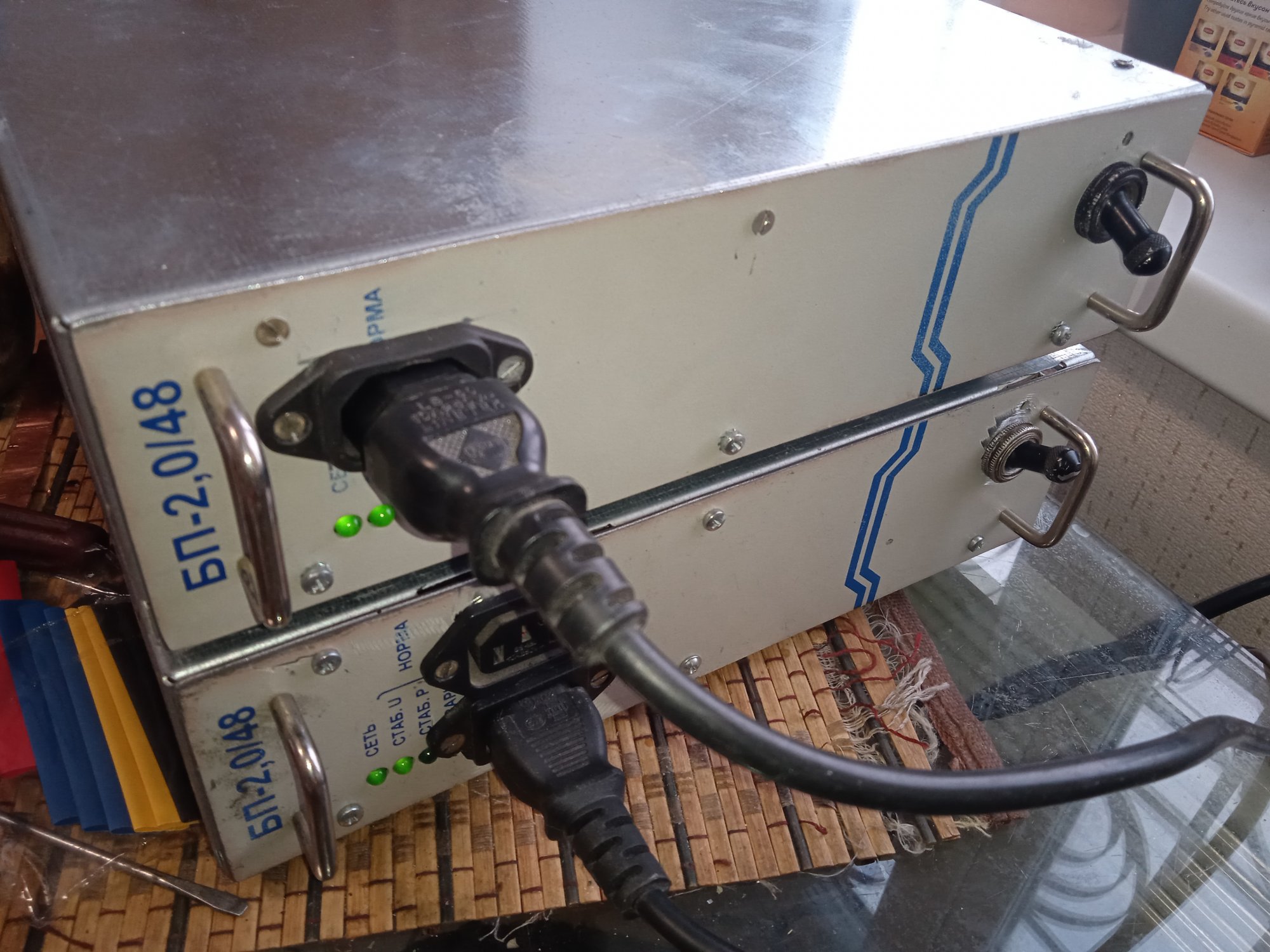

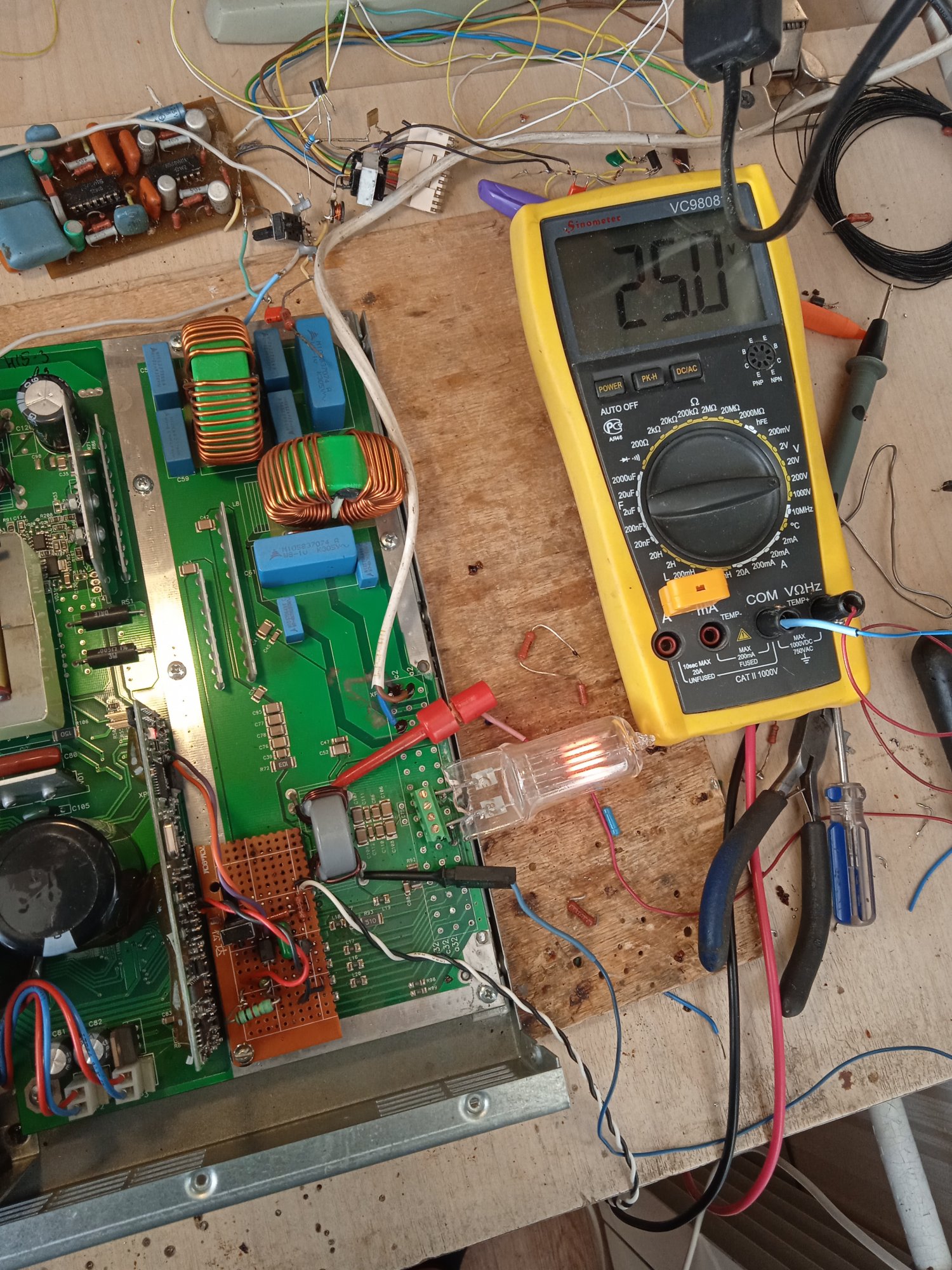

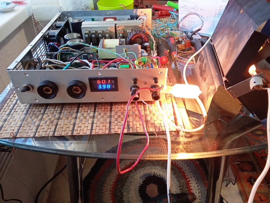

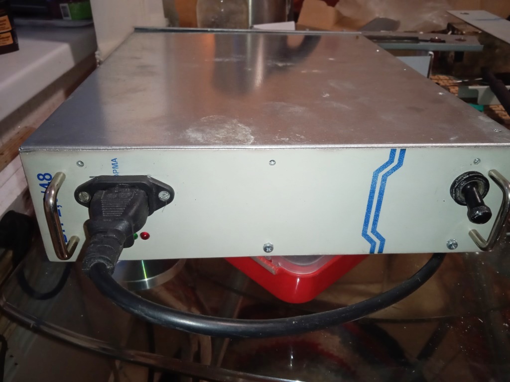

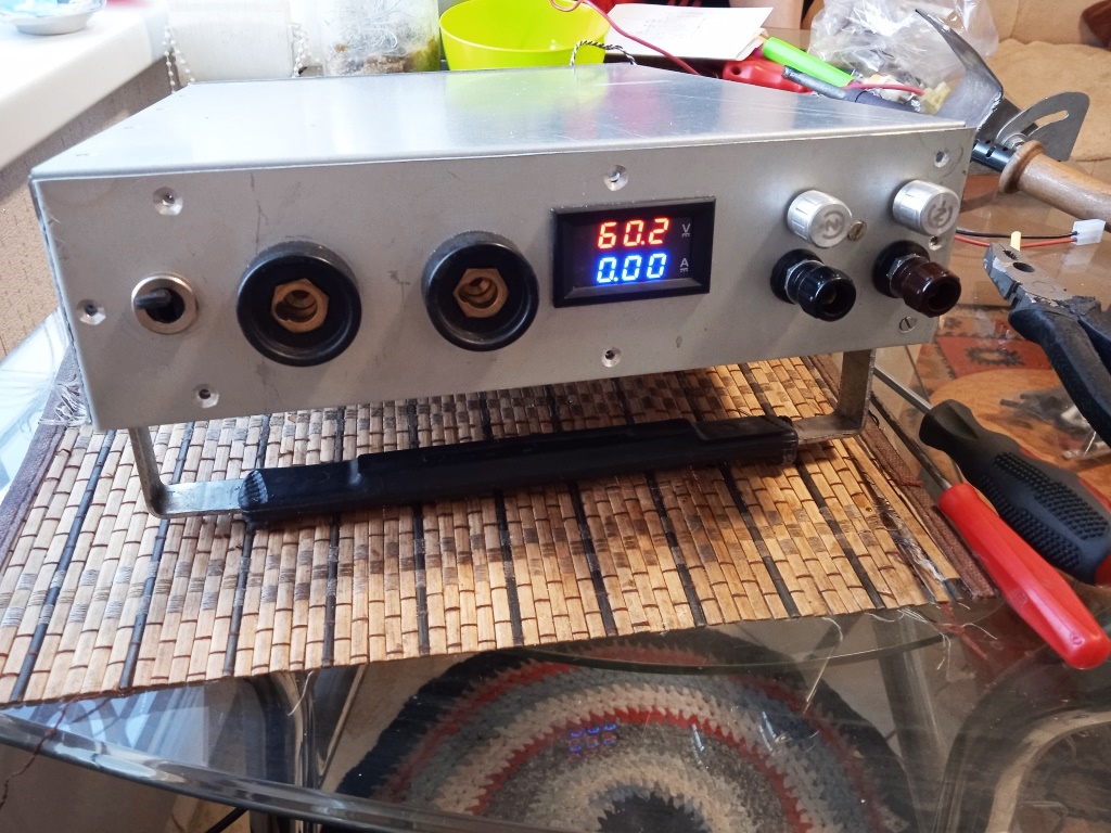

Благодаря рубрике "Обмен запасами" (https://ldsound.club/index.php?threads/obmen-zapasami.1048/#post-73287 ) и форумчанину Олегу (777) стал обладателем отличного двухкиловаттного импульсного блока питания. Повозился с ним в попытках переделать в регулируемый. Сначала управление контроллера UCC3895DW на оптроне приделал. Не понравилось: двухступенчатая регулировка получилась и свистит противно на низких напряжениях. Потом сделал проще, по аналоговой ветке (обратная связь на операционниках 33072, можно регулировать и напряжение и ток выходной):

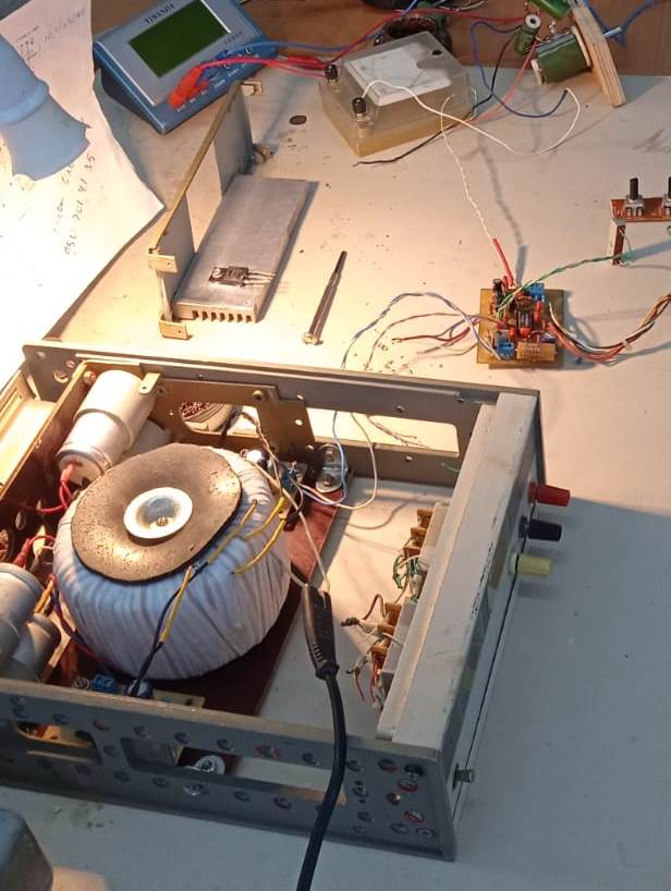

параллельно делаю линейный двуполярный (тоже отлично работает, навожу красоту)

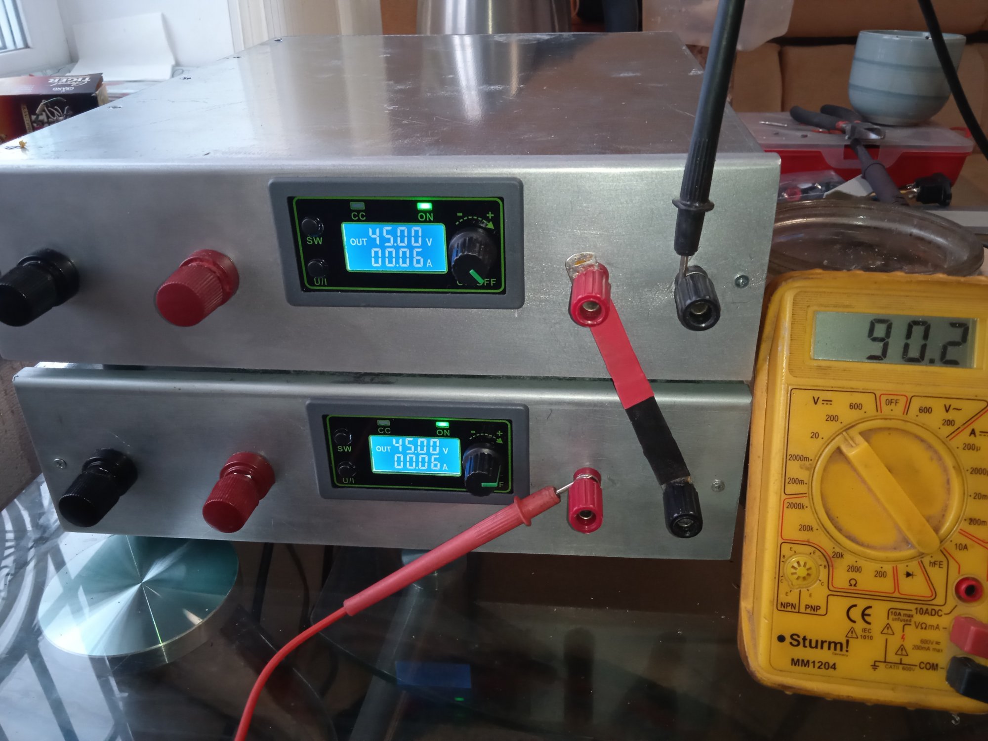

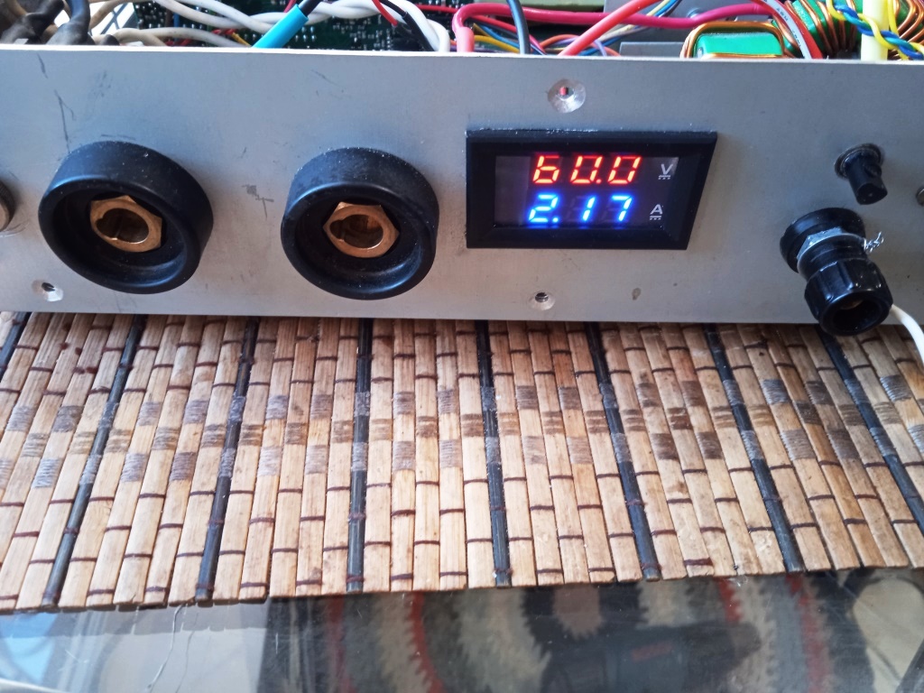

Спасибо Олег! :) Особенно за блоки, отличная штука оказалась...Один сделал для гаража (регулировка получилась от 10-60 вольт) с регулировкой тока и минимумом обвеса. Хочу попробовать им поварить электродом на 1,6 мм :). Судя по всему потянет.

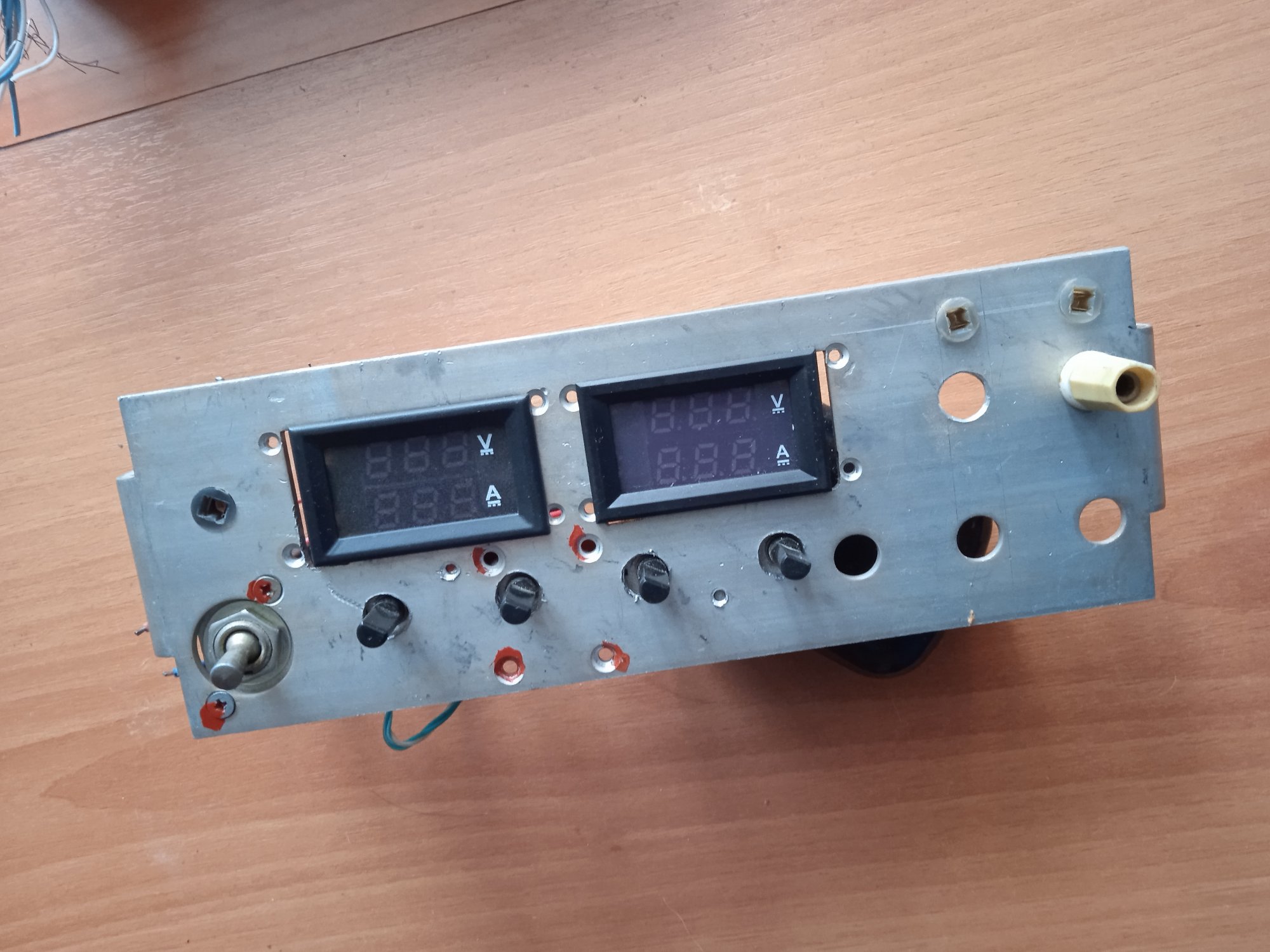

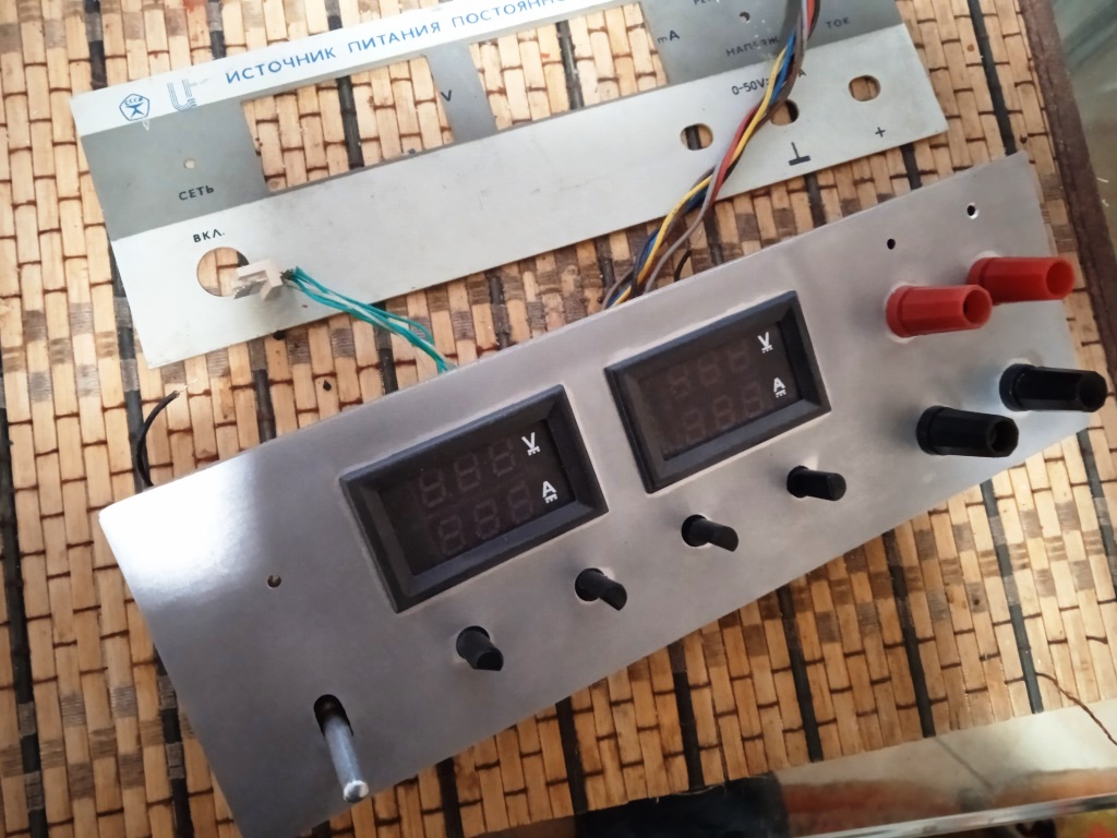

Из двух делаю стенд на работу (каждый от 0 до 51 вольта, ток от 0 до 20 ампер) иногда ремонт эстрадных усилителей случается).
Сименс запустил, но пока не решил куда его..временно на 3Д принтер определил (штатный просаживает 24 вольта при нагреве стола).
Вообщем рекомендую всем такие блоки...
в корпусе два "раздельных моно" стабилизатора (2х50 В, ток регулировка с защитой от 0 до 2 А):
Сергей.
Переключение обмоток на силовом трансф-ре сделали?
Для ручной дуговой сварки нужна крутопадающая характеристика тока. От БП дуга может плохо или совсем не зажигаться. Можно добавить узел поджига, но это.....хозяин барин.
Я как то пытался свой аппарат приучить к тонким электродам. При рабочем токе у меня очень сильно нагревалось тело электрода. Но спалил всего пару-тройку электродов, субьективное мнение.
Дополнительную обмотку не стал делать (некуда переключатель на морду ставить). Но этот БП у меня запланирован для "тонкой настройки", те для недолговременной работы. Радиаторы неплохие, место для вентиляторов предусмотрено (режим продувка). По поводу импульсного БП:сварочный так то есть, решил попробовать просто для любопытства через дроссель :).

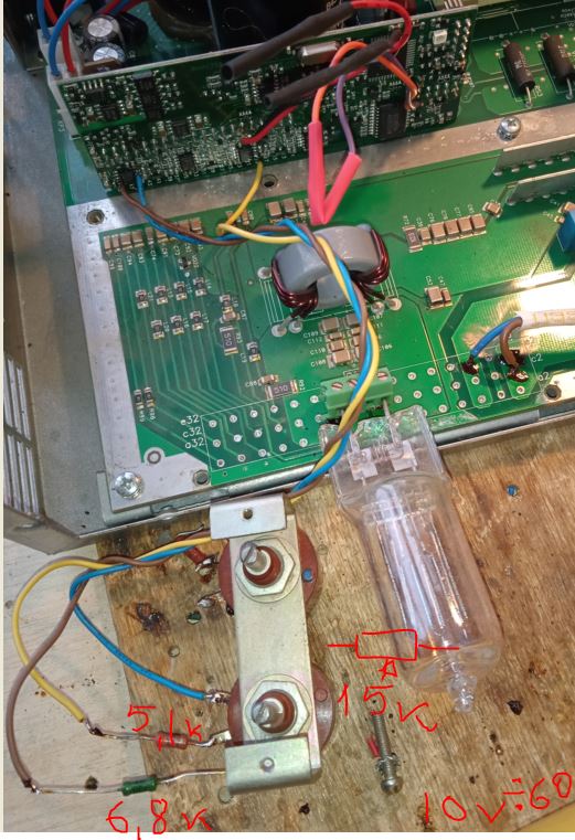

любопытное решение, но тоже проблемное (три релюшки на каждую ветку, минимум чтобы контакты 5-10 ампер держали..). Нее...
PS (у меня идея была по высокому регулировать..благо сейчас силовых транзисторов для которых 220 вольт это тьфу... :) , но заленился экспериментировать.
любопытное решение
Я на Тине13 для нового БП нарисовал, но этот понравился своей простотой и кто с контроллерами не знаком.
На 4 напряжения надо всего 2 реле. На 9 положений 3 реле. Но уже контроллер нужен,что бы дребезга реле не было при регулировке и промежуточных напряжениях.

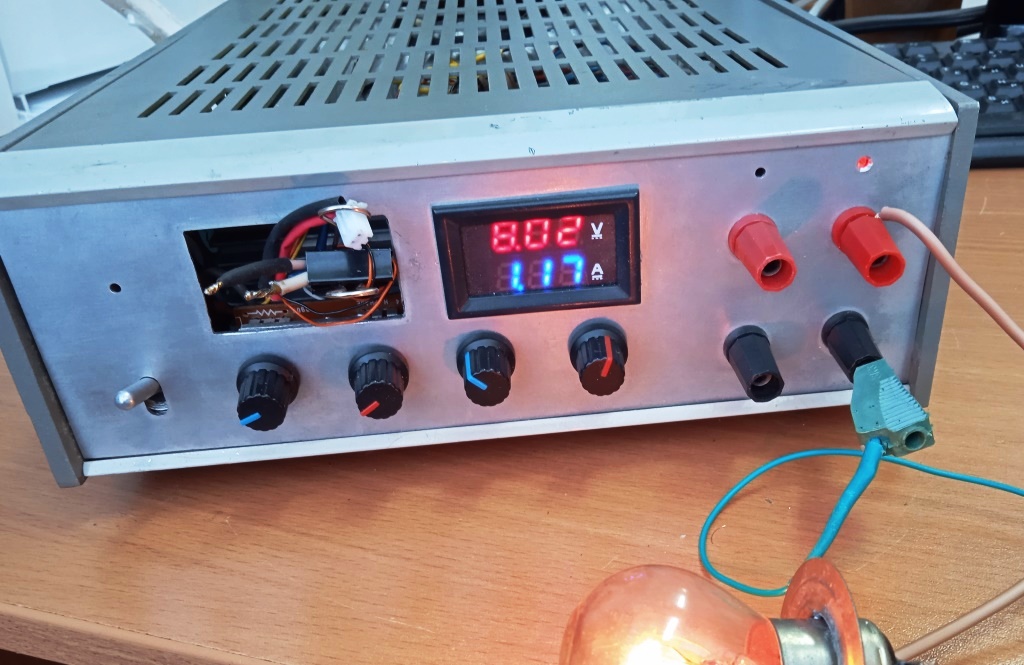

зараза..китайский вольтамперметр накрылся :(
    218.7 KB · Просмотры: 170
Трёхвольтовый стаб в показометре сдох?
Во избежание таких приколов питаю подобные девайсы отдельно через кренку 5...12В. Напругу лучше не превышать 15В.
А вообще то, удаляю перемычку R0 (резистор с нулевым сопротивлением), на вход стабилизатора 7130 с кренки +9...12 вольт или около того.
Это YB27VA. Большинство таких показометров по подобной схеме.
На вход 7130 более +15В -- лотерея.
Очень рекомендую затонировать индикатор автомобильной тонировочной пленкой.

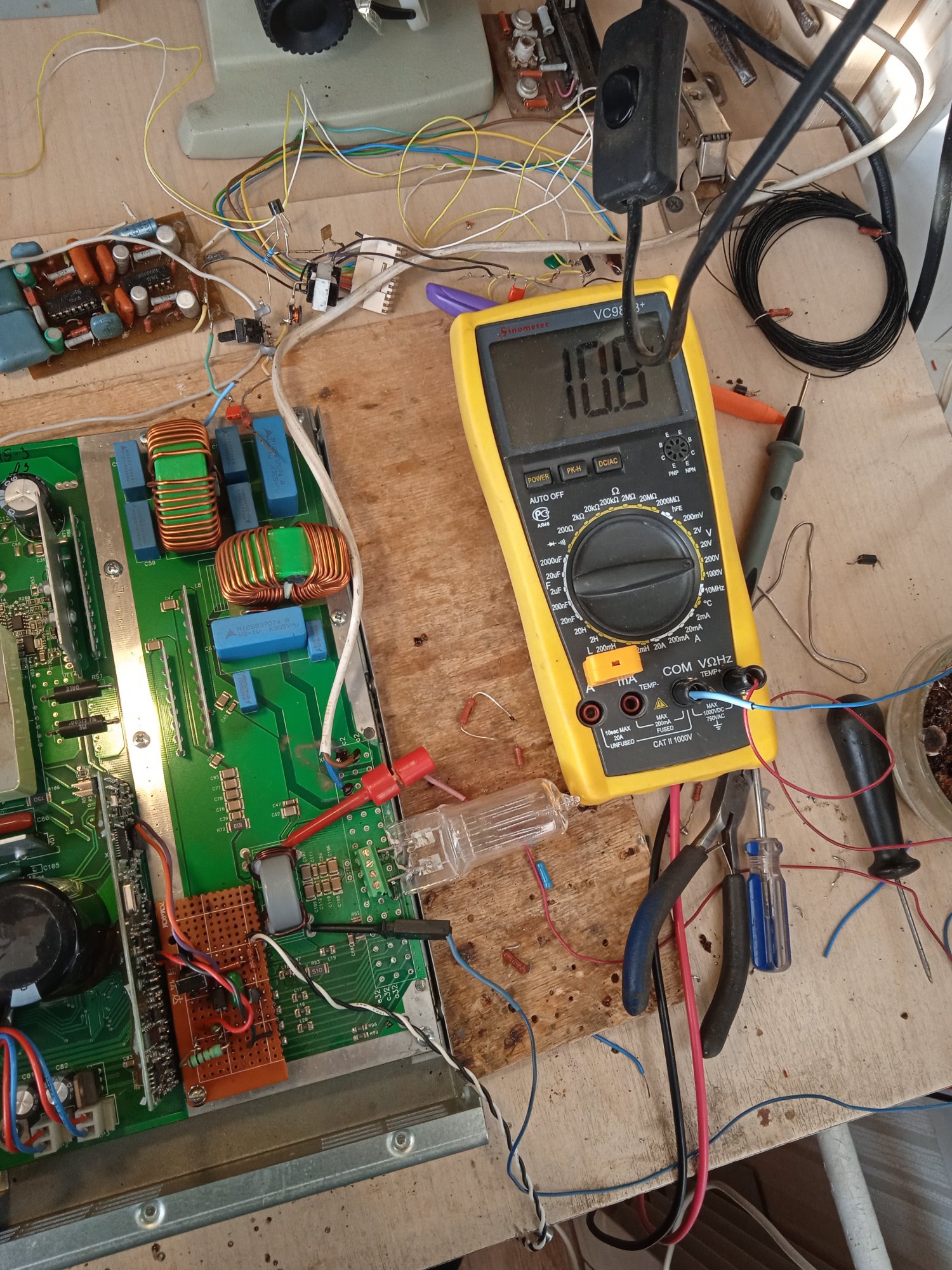

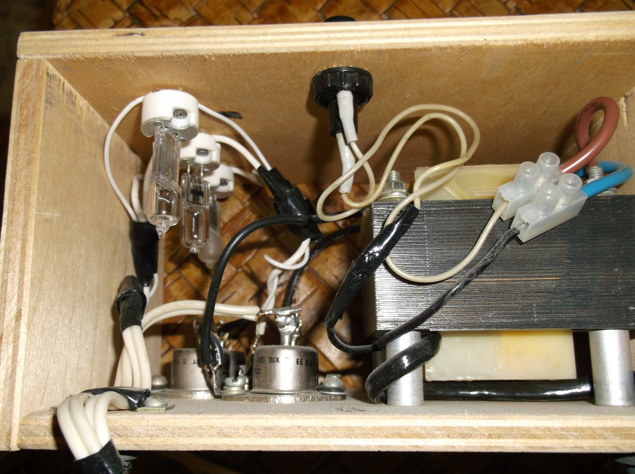

Как то переделывал шуруповерт с батарей на сеть, достался даром, для дома в виде переносной сверлилки вполне сгодился, трансформатор ватт 120, мост на сильных диодах вполне позволял спалить моторчик инструмента. Падающую характеристику тока сделал галогеновыми 12в лампочками в параллель последовательно с шуруповертом мощностью 120 ватт (можно меньше, убирая лампочку-другую), усилия закручивания вполне достаточно. Для режима сварки можно попробовать подобрать свою гирлянду нелинейного сопротивления (режим КЗ не должен их убить), если использовать цоколи, то удобно подбирать характеристику подтыканием-убиранием ламп. Варить не пробовал, может и не получится, скорость прогрева нитей накала дело не мгновенное.

приехали показометры китайские..опять в строю:

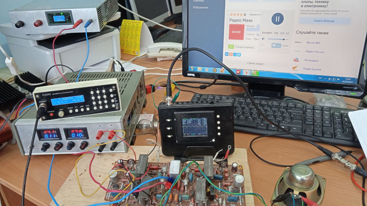

Вот всё таки советский осциллограф хоть громоздок.. но рисует лучше.. мой С1-65А ни за что не отдам.. выручает)
согласен :) у меня С1-83 основной..а так между делом можно и в такой глянуть..

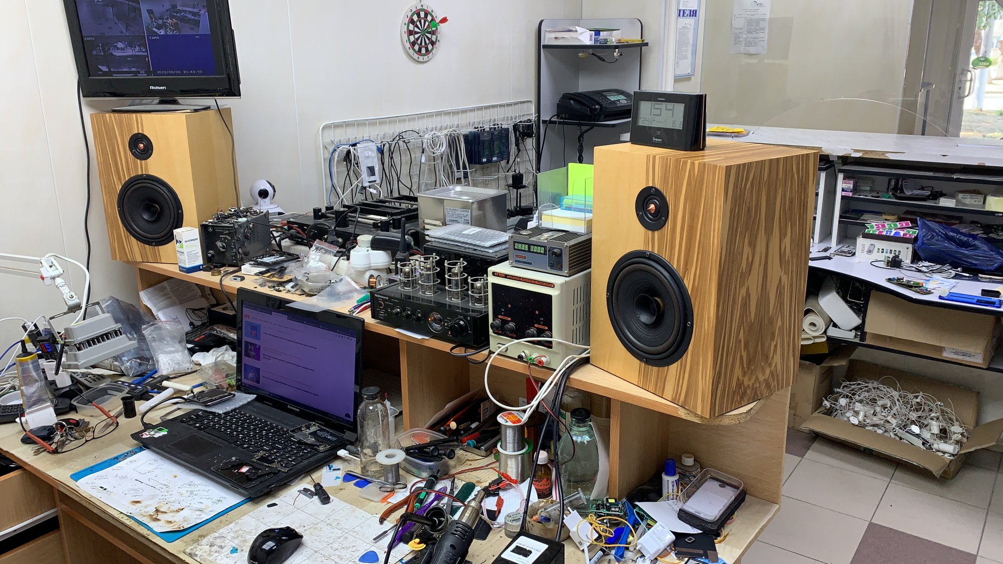

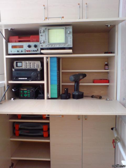

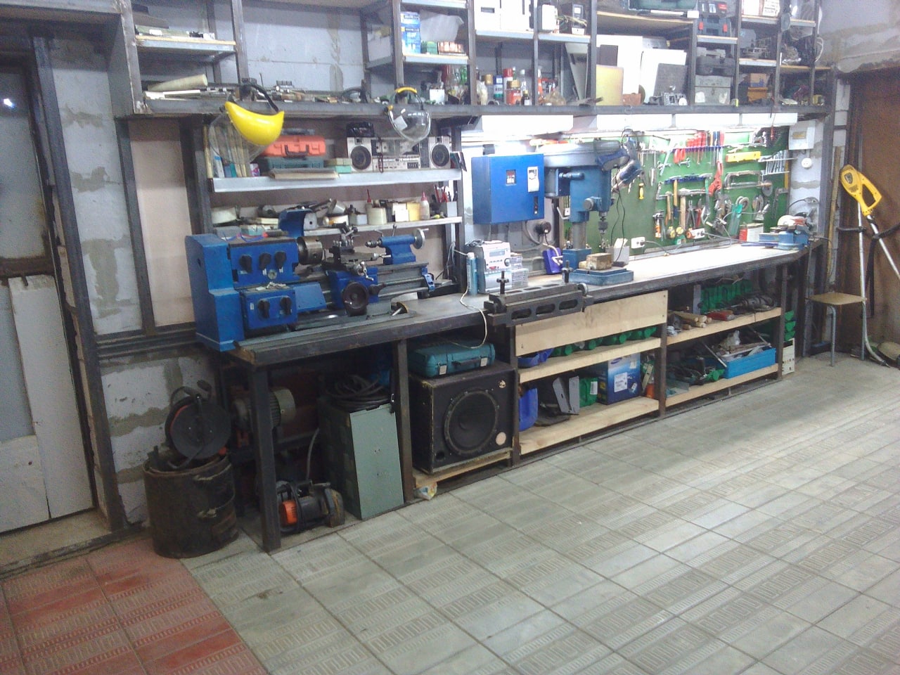

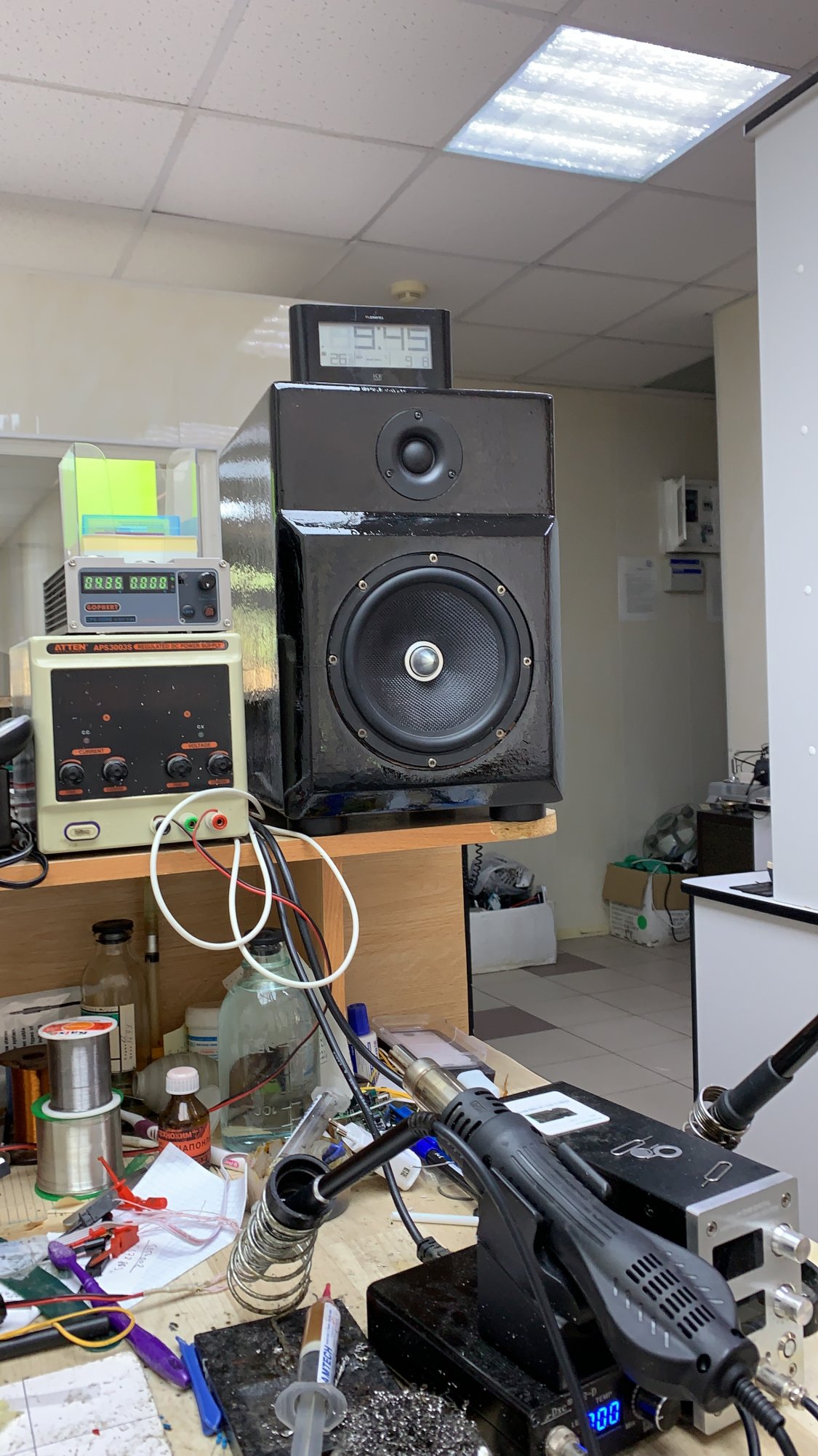

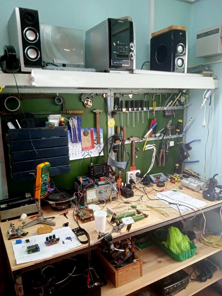

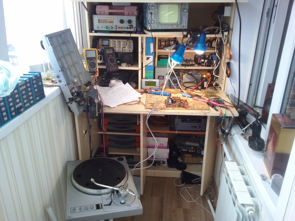

у меня этих "рабочих мест"..как гуталина уже...начал когда то с лоджии:
но там чаще бардак :)
еще один "закуток":
Срочняк!!!
КР-ку (LM-ку) на питалово показометра на вольтей 5(мин)-8-9-(ок)-12(тудым-сюдым), 15(мах)
(3,3В на чип, иногда 3,0В)
Перед питаловом показометра 20-30-50мкФ + 0,1,,, мкФ керамики-плёнки. Прям на ногах. Тады ОК!
Ув. Сергей, разъедините питалово и вых. цепь.
Стабилитрночик 5-6-8В, 20-30 мА аж за глаза... Перед стабилитроном КР-емниевый диодик (нехай на нём чуток упадёт)

На работе попросторней)

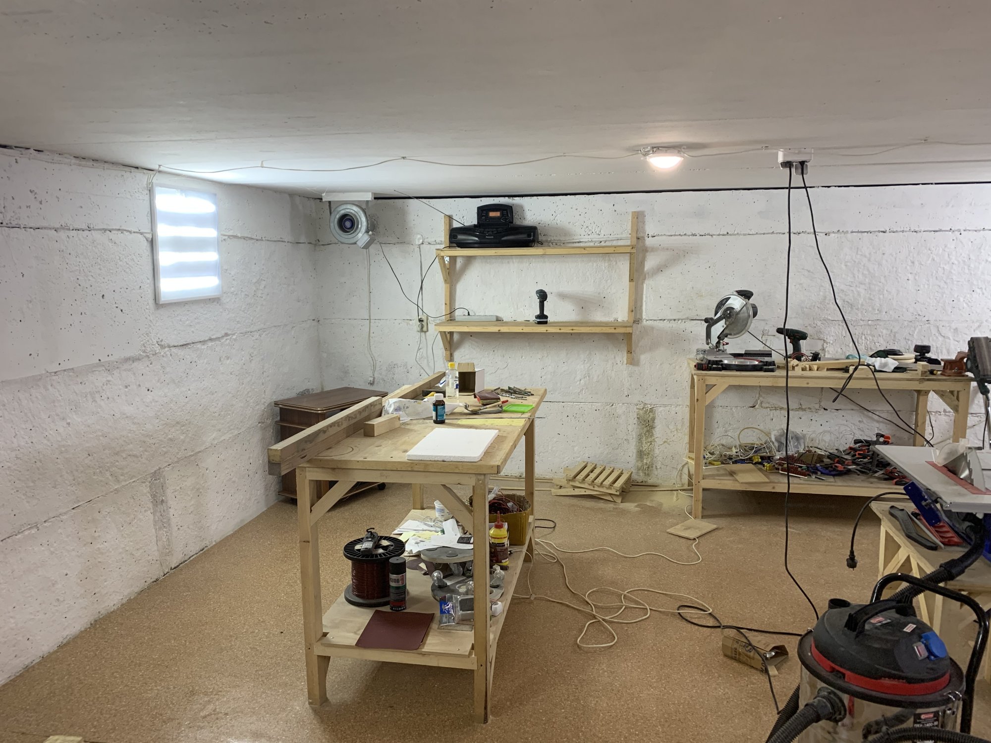

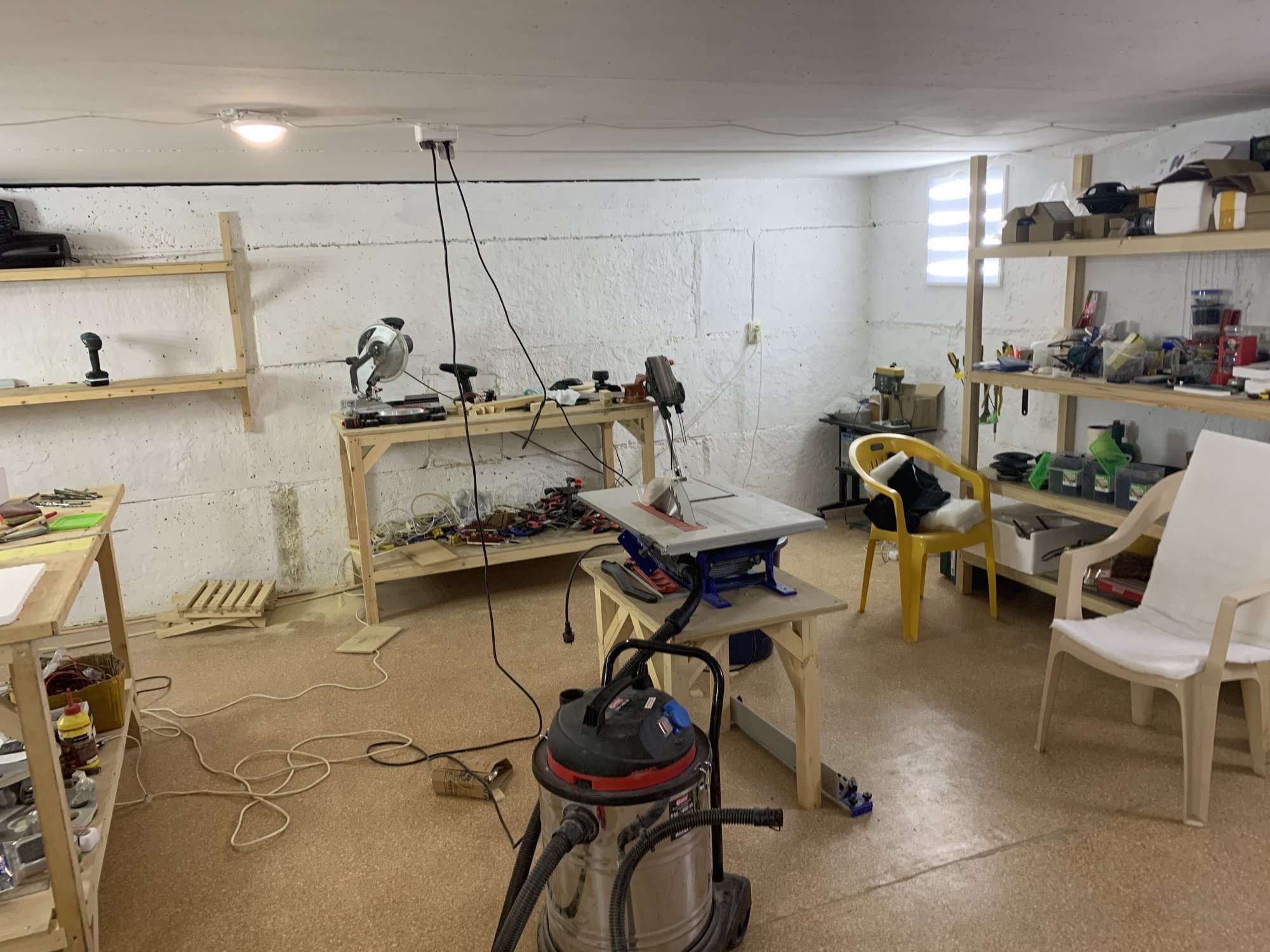

У меня дома подвал мой…. Весь
да и в гараже иногда паяю:
Станок токарный зачетный.. удачно прихватили
У меня в основном под деревообработку.. фрезера, пилы, лобзики, и маленький сверлильный станок под печатные платы …
По металу не разжился.. всё никак не срастается дебет с кредитом
По "датаЩиту" питалово чипа 3,3 или 3,0В. Линейный стабильник на проц по "датаЩиту" держит мах 30В(???) Неа! Не верьте! (после 15-ти сдыхает)
Тому всё и сдохло слАмАлося...
Ув.Серёга, ограничьте питалово показометра.
теперь у показометра отдельное питание..кренка 12 вольтовая :)
С Вашего позволения, 10-20-30...50мкФ (мах) + 0,1-0,47-1,0 (мах керам.-плёнка) до КРенки + 100-200-300 после + 0,1... керамики (избыточно-достаточно) -- и усё работатЪ, как дед Ляо в подвальчике прописал.;)
После импульсника тулил махонький дросселёк меж кондёрами (0,22-0,47мкГн). Меж токовой цепью на показометре добавлял "толстый" проводочек (дабы не по печатной дороге)
Добавлю, кондёр (мин ESR) до дроселька раз в 10 меньше, нежели после. 180кГц -> 20-30-50 мкФ (желательно тантал) -> L0,47 мкГн -> 200-300-500 мкФ + керамика шунты. На 300 кГц -> L0.33 мкГн...
