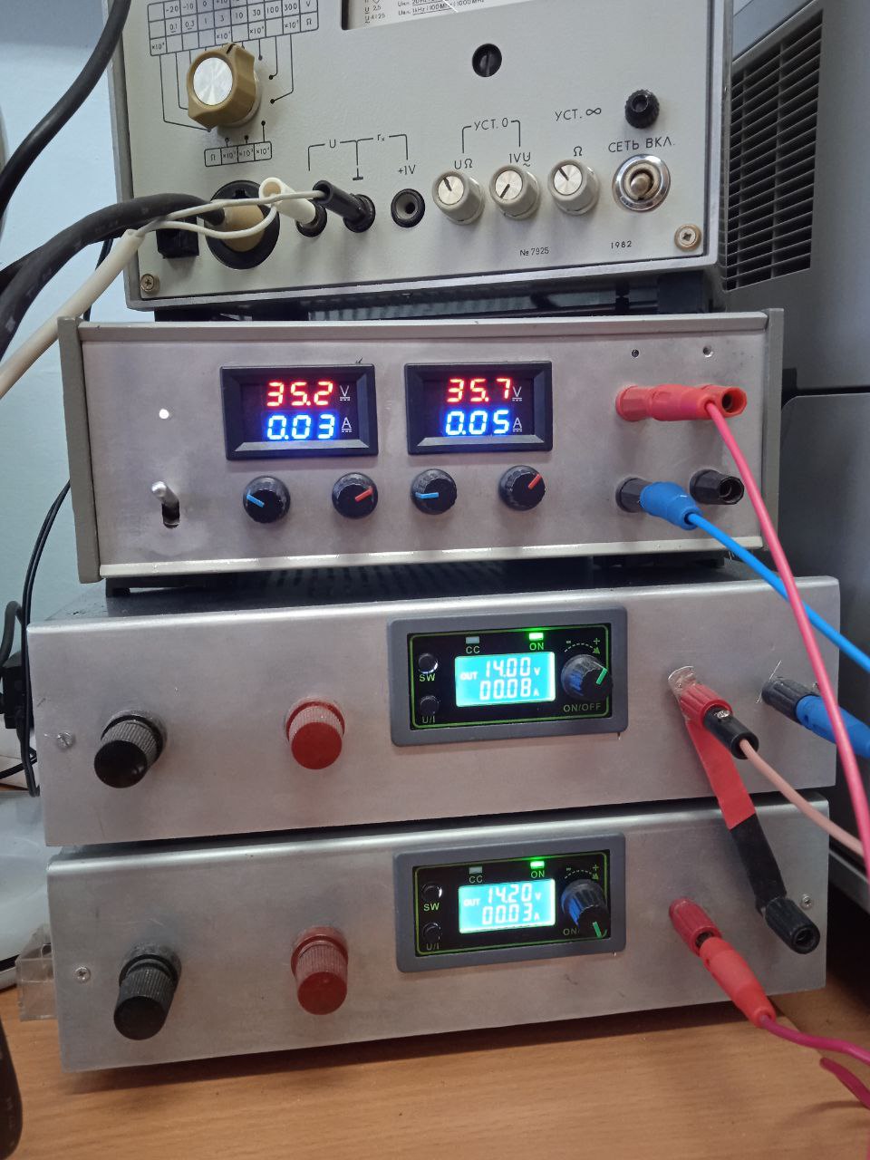

"Недавно приобрел ЛБП на али (https://aliexpress.ru/item/4000092785116.html) - довольно неплох по пульсациям - см. скрин отзыва.
Мельком глянул - собран на TL494 ... Пульсации 2-4мВ!!! - не каждый китайский осцилл увидит!"
я начитался рекомендация и взял себе с али SPS-W3010 - теперь ищу им замену ( уже нашёл точнее)

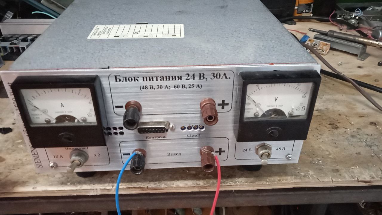

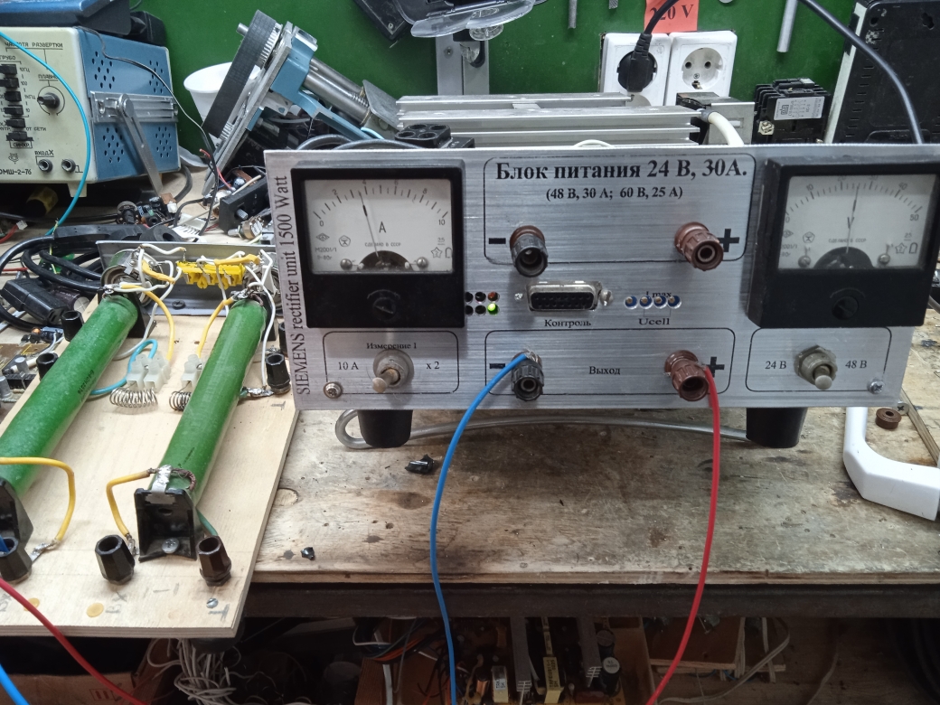

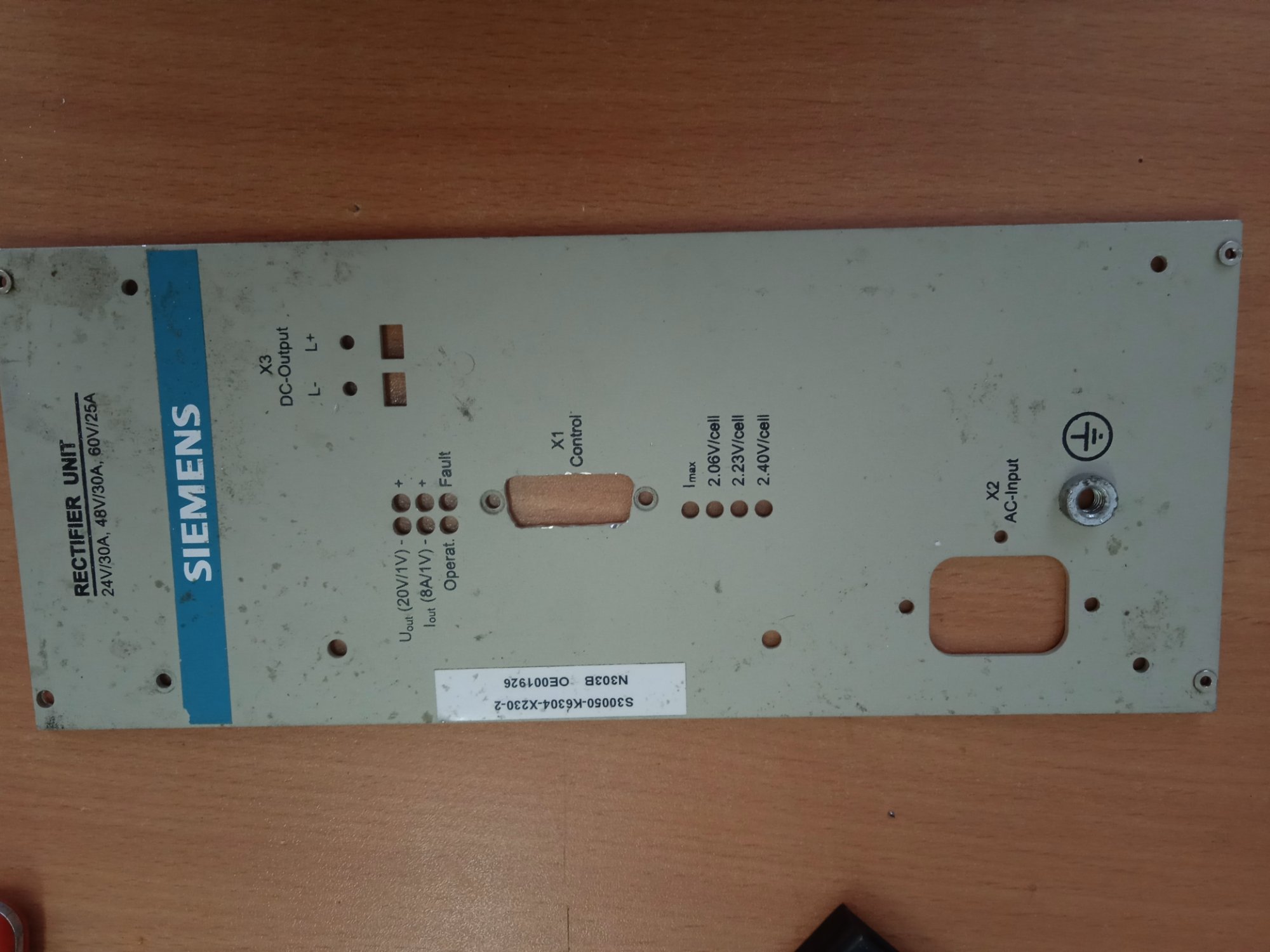

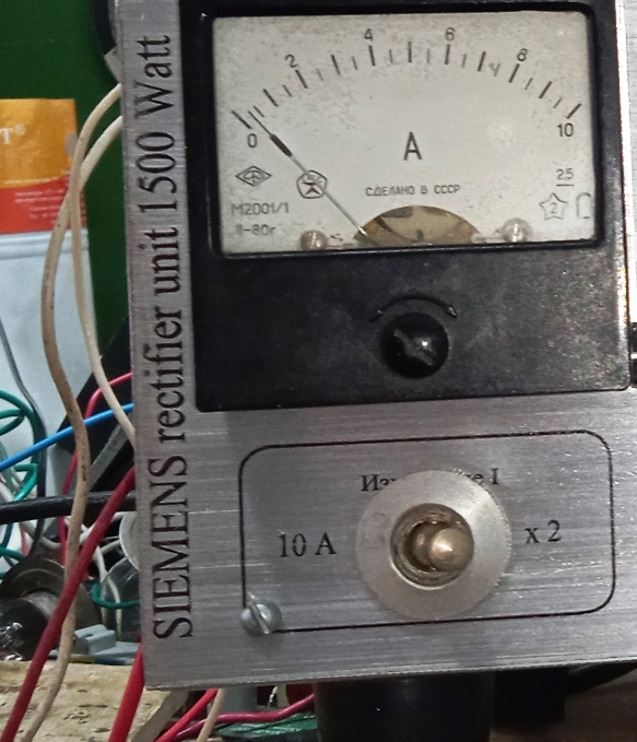

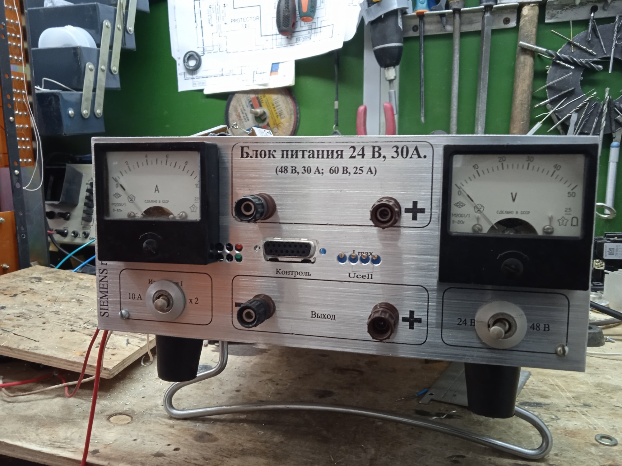

Решил потренироваться "на кошках"...

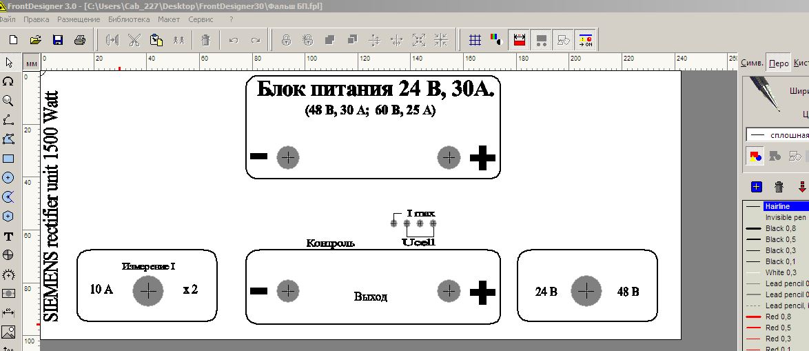

Фальшпанель нарисовал в ФронтДесиннджер 3
Перенес на дюраль ЛУТом
Не без косяков (сместил амперметр..надписи некоторые закрылись), но в целом удовлетворен.
Чем больше времени за мышкой, тем меньше времени с напильником и матюками. Прорисовывать надо всё.

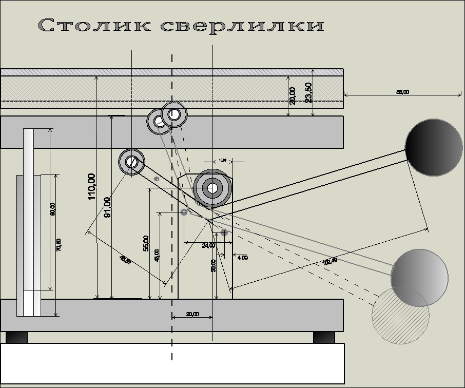

Программа не только позволяет морды лица делать. Простые механические узлы в ней очень просто делаются (графически). Особенно когда надо поворотные узлы, син\кос считать, а не хочется и сложно довольно таки это бывает.
Копированием создаёшь несколько закладок. Одна надписи, другая сверление, общий вид итд итп. Одно другому не мешает, но все габариты и размеры в автомате переходят, что очень удобно. При изготовлении - печатаешь шаблоны и ни какой разметки с её вполне естественными ошибками.
При изготовлении этого столика даже штангенциркуль крайне мало применялся. Всё по напечатанным шаблонам. Попробуйте нарисовать два одинаковых квадрата 10 х10см и потом их сравнить.
А в этом столике была основная проблема установить втулки и направляющие с большой точностью. Но два шаблона и проколы шилом центра гнёзд, пять секунд и вуаля. Не говоря уже о расчете углах поворота и размерах рычага. Попробуйте их на калькуляторе посчитать?
тоже обычно в Компасе прорисовываю шаблоны..накалываю. Но тут под под готовый блок питания подгонять приходится (места внутрях нелишку..пришлось даже экраны фильтров фигурно попилить миниболгаркой) :)
на макетировании габариты важны и места крепления (отверстия)

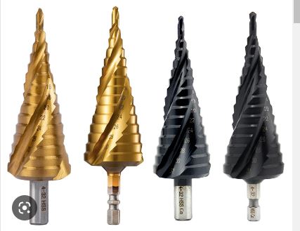

у китайцев недорого..набором постоянно пользуюсь. Чем удобно: если накосячил с разметкой под большое отверстие, то надфилем выгрызаю в нужную сторону на глаз примерно ровную окружность..а потом ступенчатым. Огрех нивелируется в ноль.

Самое плохое, что даже относительно большие сверла ломаются. О маленьких и не стоит говорить, сразу вязнут и всё.

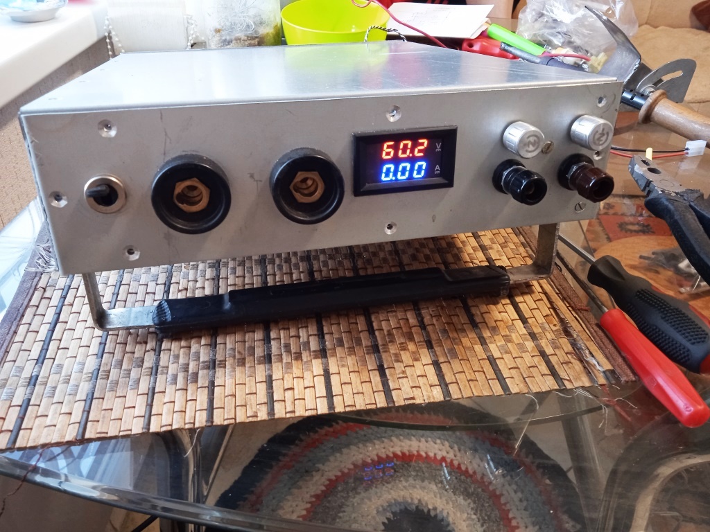

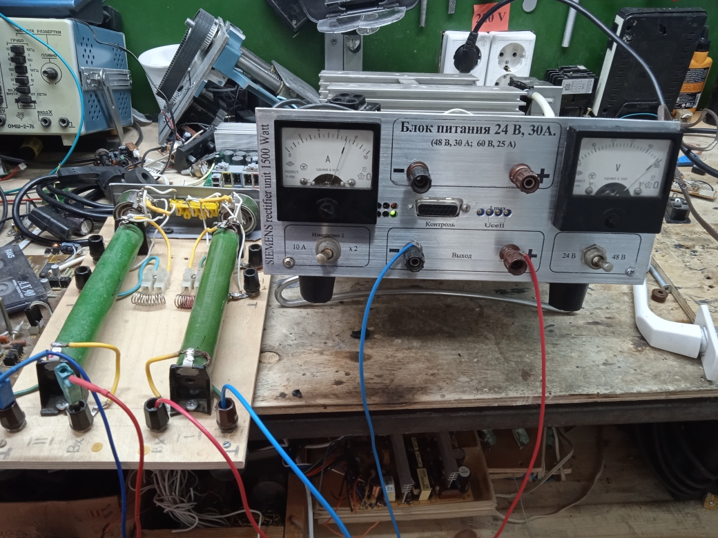

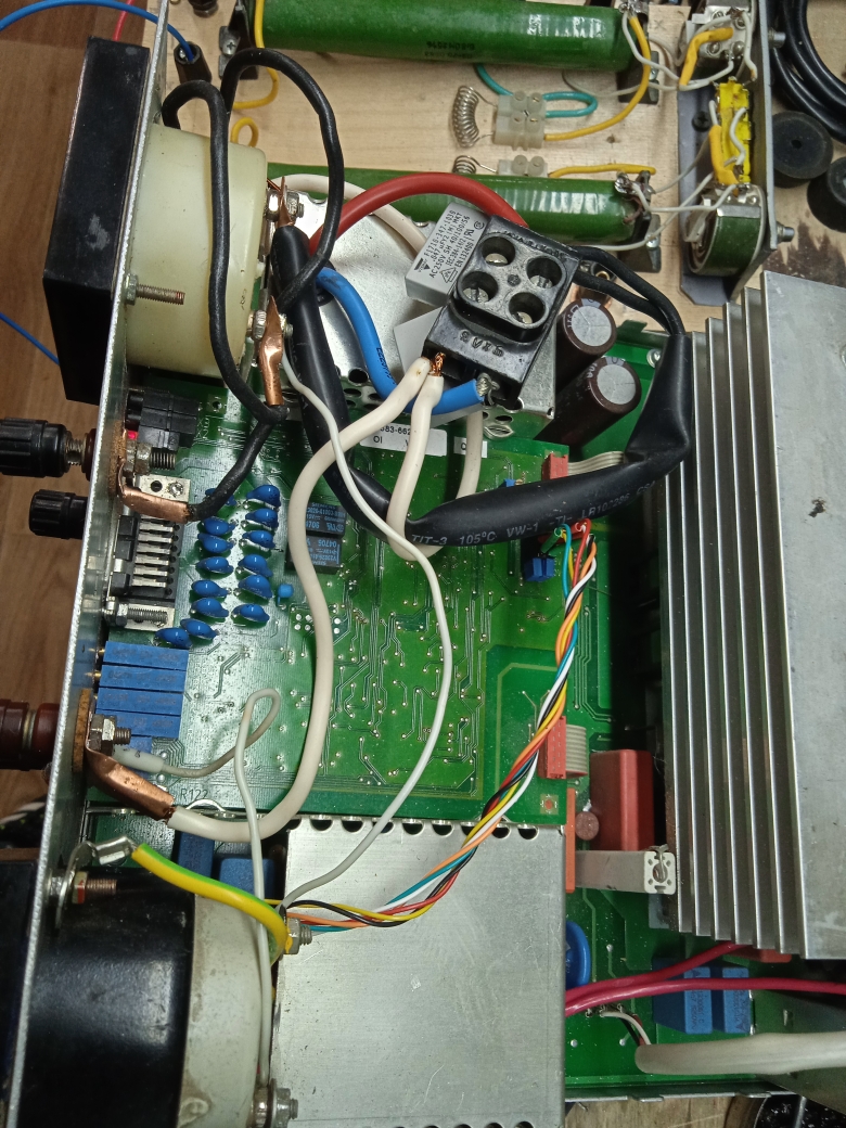

Приделал "дистанционку" блоку питания на фиксированные напряжения (24, 48, 60 вольт)..И добавил переключение 24 - 48 с морды (чтобы внутрь не лезть..ну а если 60 вольт нужно, то залезаем внутря и ставим перемычки)
теперь внешний слаботочный (питание 3-Д принтера) запускает подогрев стола (который жрет 15 Ампер при 24 вольтах)

А тут притащили ИБП киловаттный..Аккумуляторы дохлые, без них даже не включается. Подключил вместо аккумуляторов блок питания (48 вольт выставил). Думал не запустится, все таки разное "выходное сопротивление". Но запустился, сделал в итоге. Жду..Притащили на 3 квт ИБП..а у того 96 вольт питания и тоже все аккумуляторы дохлые. И вот тут уже засада: включил последовательно два БП , выставил суммарно 96 вольт, но увы..не хочет включаться :)
Может из-за просадки в момент включения? Провода потолще, ёмкость на клеммы здоровую. Если на 96 вольт, значит можно поднять до ~110В (8х13.6В)
От 220 не работает?
не, от сети 220 (без аккум.) такие не работают.
С включенной сетью пытался включать, но тут уже защита БП срабатывает, надо будет попробовать диод воткнуть со стороны блока питания, защитить от броска извне :)
