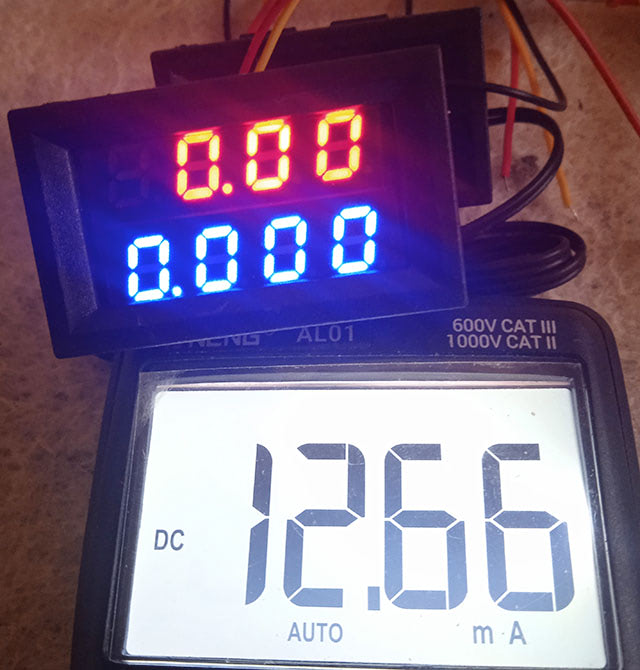

Да, есть нормальные, есть кривые. я писал об этом и на большие токи они не расчитаны. Хоть в паспорте полевиков написаны большие токи, но сами полевики - малявки.
Один сґорел (МОСФЭТ-сборка) на двух А.

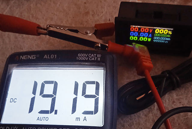

е верю. Цветной экран должен жрать больше, 5...7 мА это ток самопотребленя микросхем.
Пардон, облажался. Показометр на большетоковом БП опять малотоково наврал smile_10 .
Вот (Uпит 5В):
Норм.
И до кучи:
Про то и речь. Токи заявлены по 30 А, но кристаллы крохотные и могут перегреться моментально.
Даже 20 мА - на удивление мало. Повезло.

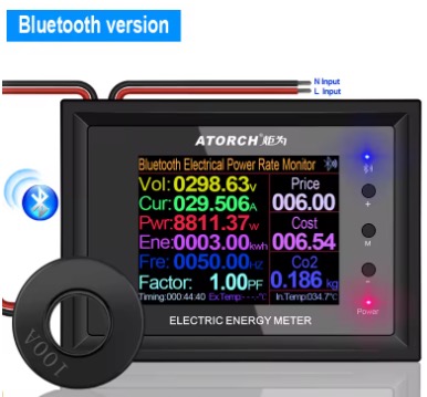

За одно и для домашки-контрольки АС 50-300В прикупил за 6 шша:
и отакэ за 8 шша. Дабы не шоркаться в калидор в подъезд до счётчика. И сразу денюжку считает по разным прайсам.

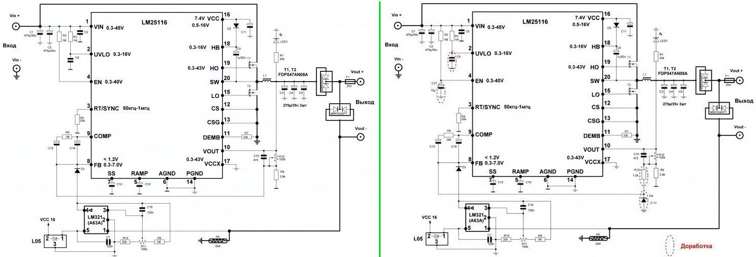

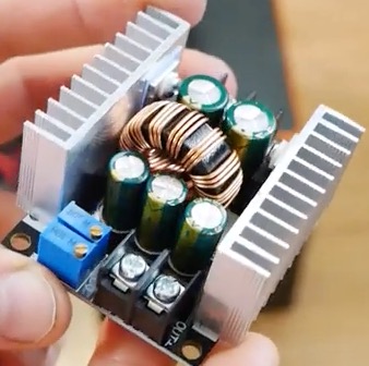

Приехало резонансный DC-DC на LM25116.
Разбираюсь. Уже видно кетацкие косяки
+ унижение частотки до 70-80кГц (с этим пока теряюсь)
Обещает быть по току 15, мож до 20А (враки! 15 ещё куды не шло)
Дросселёк в три провода более-менее, НО 15-20А??? Не-не-не... Перемотахивать толстым литцендратом.
Электролиты к@ка –> на замену. 100кΩмные раґуляторы ток/напруга – дык всё на себя нахватают, ежели подалее от платки.
И с токовым шунтом разабрацца...
Разбираюсь. Уже видно кетацкие косяки+ унижение частотки до 70-80кГц
Не было у бабы заботы, купила баба порося...
Не, не враки, а в течение нескольких секунд, может быть один раз.
Понятно, что их обещалки надо делить на два, тоже неплохо. И желателен вентилятор.
А нужно именно 20 А? Ни то, ни сё. Для стартерной батареи много, для сварочника мало.
И чем менять? Где брать? Мне не нравится что они рядом с дросселем и горячими радиаторами, поэтому вентилятор обязателен с включением от термодатчика. Пока ток несколько А, вентилятор не нужен, а побольше - пусть крутится. Конечно, опыты нужны - при каком токе нагрузке начинается приличный нагрев. Ну так порося тоже надо кормить и выгуливать.

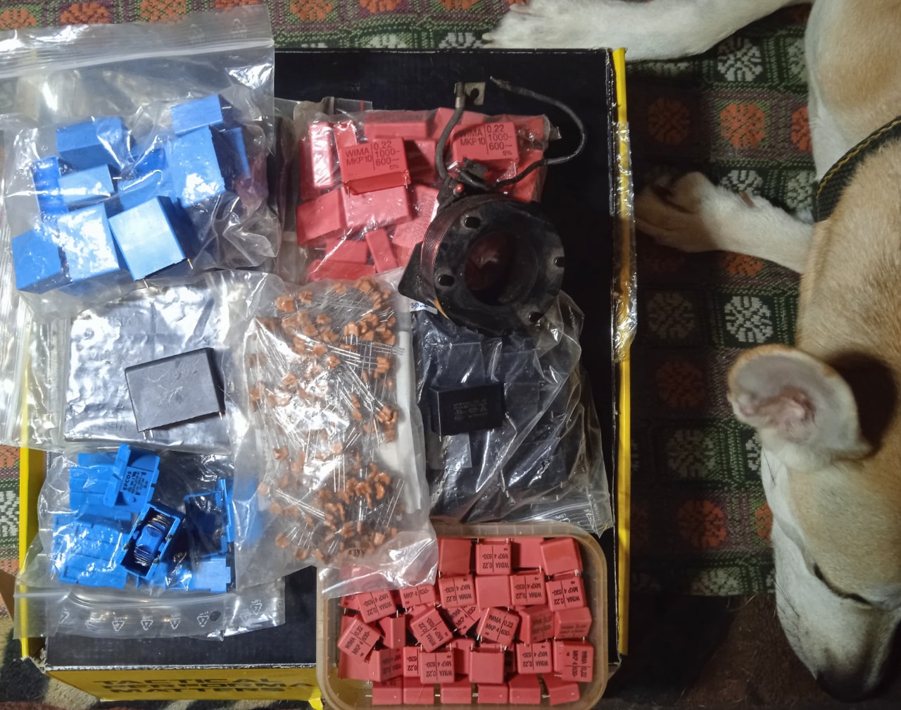

Порывшись по сусекам, ещё найду приличных "импульсных" кондёров (добрые люди с этих ваших Эвропов с завода промэлектроники отсыпали чуток. А так, таки да – приличные электролиты или дОроги до неприличия, или их нема, а у продаванов всякое к@ка, которое год-полтора работает).

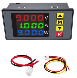

Приехало отакэ:
Довольно точный. Коррекция всех показометров кнопочками из кабины. И экранчик отключается (ночером светит, шо Прометей)
А самый цимес – то противная бибикалка при выходе за установленные пределы (min/max) значений V/A.

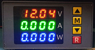

Хороший показыватель, положил в корзину, но не нашёл инструкции. Понятно, что можно методом тыка, но хотелось бы почитать, а не гадать.
Есть где-то внятное описание?

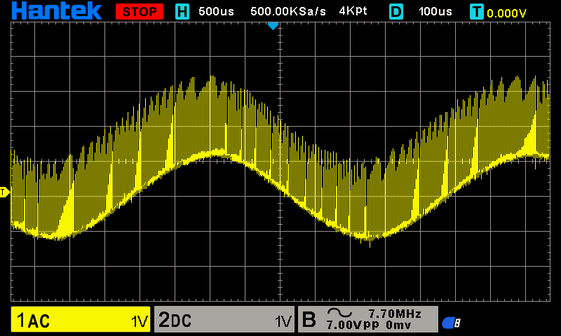

Во такое чудо приехало. Конденсаторов не боится, но в стоке для питания анодов не пригож, нужен сурьёзный фильтр, или че в схеме поправить, нет ли у кого оной, стоит таракашка о 8 ногах и 4 иероглифа на спинке. Выдает во такое при входе 13,6В и 250В на выходе, нагрузка 15Вт лампочка от холодильника. По входу ест 1,3А.
Типа "инструкция" в анимированных GIF'ках с пояснительным текстиком на странице показывателя имеет наличие присутствия.
Кратко с кетацкого аглицкого на ru:
Экран автоматически включается во время включения. Нажатие кнопки "R" в течение 6 секунд – вкл/выкл индикации.
>> Метод настройки:
* Нажматие кнопки "M" в течение 6 секунд – вход в Меню.
Первый пункт – настройка/коррккция показаний напряжения (цифири U мигают):
"△" или "▽" – настройка отображаемого напряжения.
* Следующее нажматие кнопки "M" – переход к настройке текущего тока (цифири I блымают):
"△" или "▽" – настройка отображаемого тока.
* Следующее нажматие "М" – переход к установке сигнализации низкого U:
"△" или "▽" – настройка сигнализации низкого U.
* Следующее нажматие "M" – переход к установке сигнализации высокого U.
"△" или "▽" – настройка параметров сигнализации высокого U.
* Следующее нажматие "M" – переход к установке сигнализации превышения I.
"△" или "▽" – ...
* После настройки сигнализации превышения тока –> "M" выход.
* Восстановить заводские настройки –> нажать и удерживать кнопку "R" в отключенном состоянии, затем включить питание, включить дисплей, подождать 3 секунды, а затем отпустить кнопку.
*) Уф..., справился натолмачил;)
Нда, уж... 7Vpp таки сильно-сильно не айс. Многомегагерцовцю вэчешку фильтрануть без больших затрат ещё куда ни шло, а вот ту синус-кривулькуsmile_10

Спасибо. Вы один из очень немногих здесь кто пишет по делу, а не тэории разводит.
Чисто риторически пишу. Скорее всего эта калибровка всего в одной точке, а в других будет расходиться, ну да ладно.
Если бы было ограничение по току - было бы здорово, а индикация - не защита.
Понимаю, что это капризные хотелки.
Удержание кнопки 6 сек - я бы не догадался, обчно 2 сек. Честно говоря, перемудрили они с этой индикацией.
Ещё раз благодарю.
А на вход ему что подавали? Похоже, синус на выходе явно со входа пролазит.
Сам так подумал.
Вход - БП 13,6В 13А MW, на входе смотрел, чисто, лишь иголочки небольшие, пробовал и от аккумулятора 12В 90А/Ч, абсолютно тоже самое.

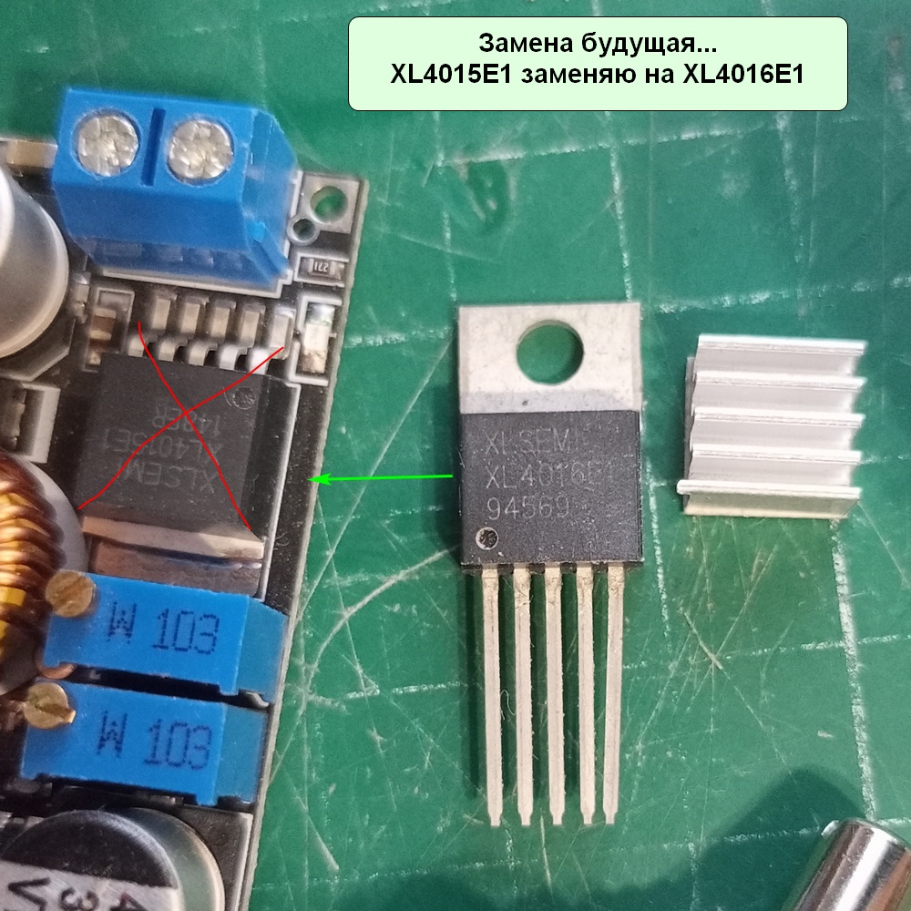

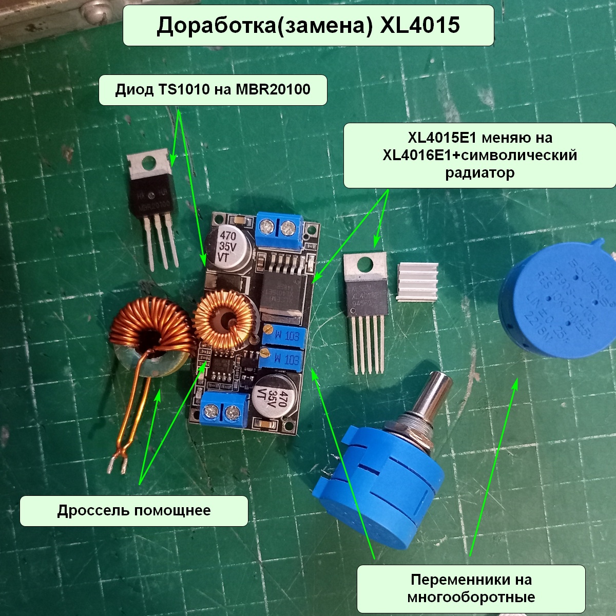

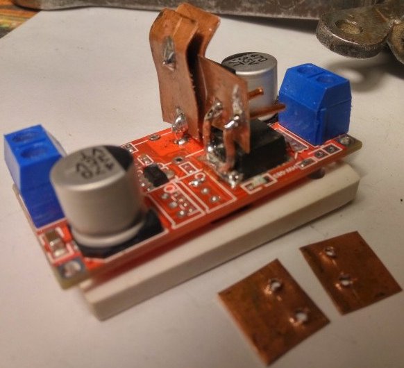

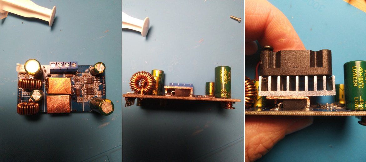

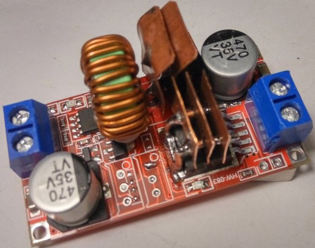

Дорабатывал модули на XL4015 так:
Извините. Без регистрации не получилось сразу написать. Исправляю.

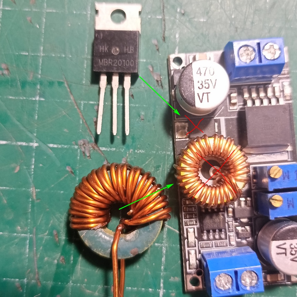

Ставил дроссель мощнее на такую же примерно индуктивность(по-факту меньше выходит). Родной на маленьком колечке(диам.15мм) и проводом 0.6мм 30вит, индукт ~40мкГн - новый на колечке 20мм, провод 1мм и 25вит, индукт ~30-32мкГн
Диод силовой вместо TS1010 ставлю сборку MBR2010.
Ну и главное, вместо XL4015E1 ставлю микросхему XL4016E1. Еще клею мелкий радиатор 10х10мм на термоклей.
4015 и 4016 взаимозаменяемые по выводам и начинке, только токи 4016 до 8А держит.

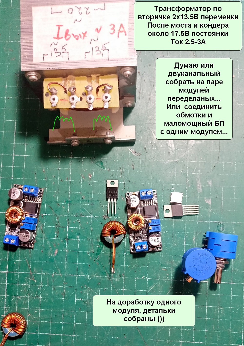

Вот все руки не доходят, собрать маломощный БП.
Думаю понятно, что меняю по деталькам )))
Токи больше 3-4А не планирую с него. Мостик КВРС5010 и кондеры 2-3шт по 4700/50В(на каждый канал)

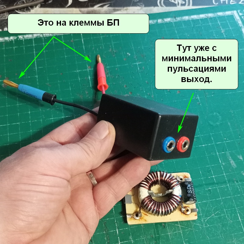

На выход возможно синфазный фильтр поставлю(в свое время наделал разных).. Но не точно;)

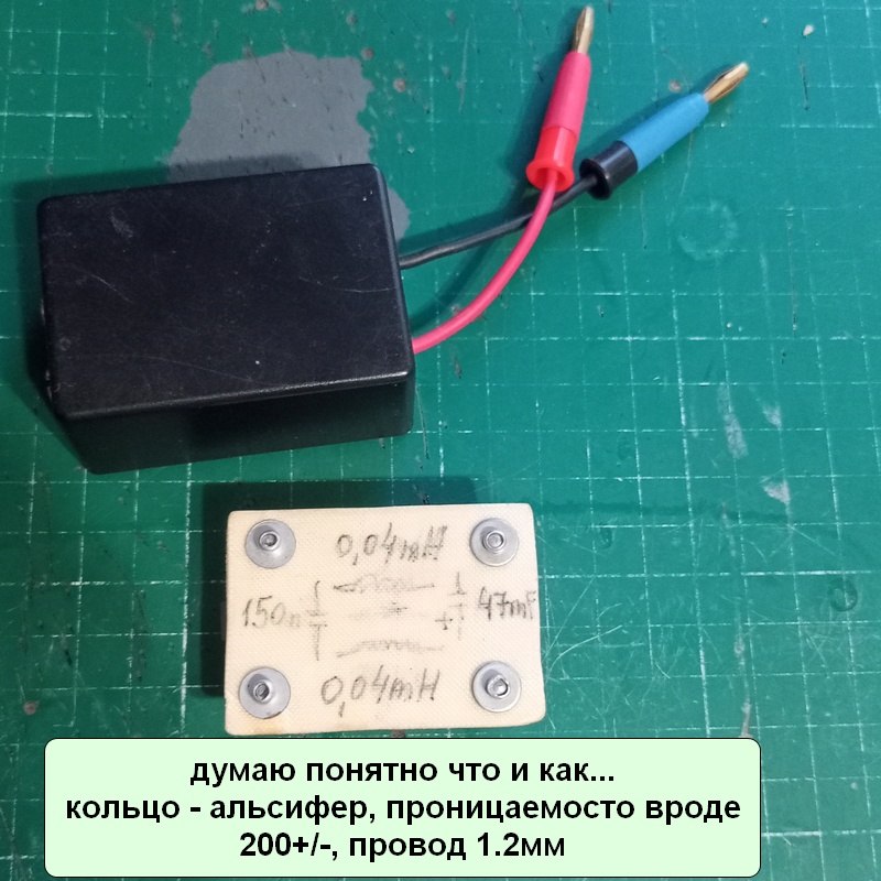

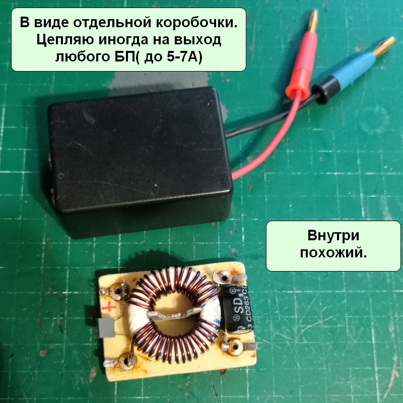

Фильтры иногда ставлю в БП простые.. синфазники.
Не идеально, но например в одном БП пульсации с почти с 80-100mV снижаются до 10-12mV (нагружал просто галогенкой). Так сказать не идеал, но для самоуспокоения вполне;)
Дополню. XL4016 я не ставлю на отдельный радиатор. Т.к. токи в основном 3-4А пользую(почти везде.. ) поэтому просто ножки обрезаю и чуток изгибаю и вместо 4015 ставлю.
просто в свое время набрал с длинными ножками много )))
Хэ! Отакэ и моя понаделывало, и тож в коробочках.
Там и синфазники, и толстые дросселя со всякоразными кондёрами...

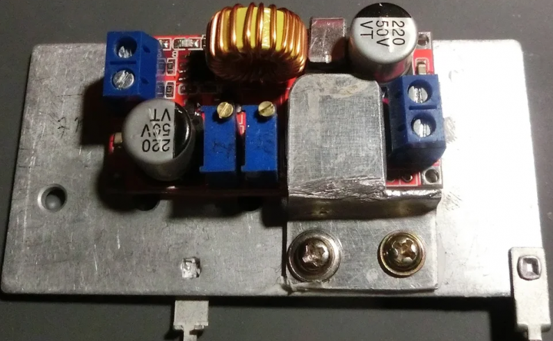

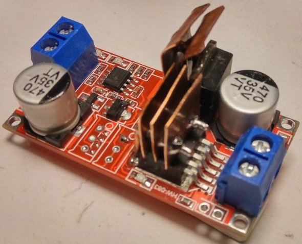

Угу. ИксЭльку вертикально, а к плате и фланцу паячим кусок медяхи (учитываем, что нразвязанный радиатор таки будет 180кГц пулять соседям в эфир [та поф*иг]).
А ещё вот так:
И неплохой так себе конструктив (но удобный)
бо лепить радиатор поверху не очень комильфо. А так, кусок медяхи напаячить прям на фланец.

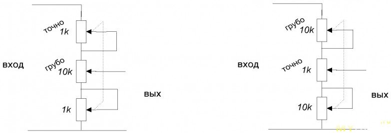

А вместо дорогих многооборотных крутилок можно так (ТУТА более):
И схем.аналог дорогуще-хитрого переменника СП5-35:

моя понаделывало и синфазники, и толстые дросселя со всякоразными кондёрами...
А вот здесь можно поподробнее?

Не возникает ли при этом проблем? Понятно, лучше зашунтировать выход каждого диодом, этого хватит?
На барахолках завальсь 19В ноут-питальников, или 24В для LED

На свалках-мусорках поподбирал намоточные (в основном сильноточные дросс.) из-под CRT-телеков-мониторов, хлопАки-авторемонтники подогнали парочку толстопроводных катух (на картинке есть такая) – и вот этот весь балаган по обычной схемке (да, и кибитка, и жил-хаус без настоящего заземления): кондёры->толстый.дросс.->кондёры->синфазный.др.->кондёры... (кондёрі разной ёмкости блочком в параллель). Ну и это всё в коробочку навесом толстенькой моножилой. Много ёмкости не набираю. И вот такое как и сильноточное, так и в сеть можно (если осторожно).
Практически на всех ИБП электролиты на "холодной" стороне шунтирую плёнкой. Независимо от наличия в ИБП вых.сглаж.дросс. прилепляю далее –> двойку-тройку-пяток мкФ небольшой плёнки –> дросселёк толстопроводом на стержнеферрите (витков скольковлезет) –> и после ещё чуток микроФарад (раза в 2-3-5-10 поболее, чем в первом каскаде), иногда и синфазный из под БП телеков-мониторов. Ежели нужно и критично, то и ЭМИ-фильтр (на картинке посерёдке трёхногое махонькое, 100В/6А по даташиту).
В общем, без таких фильтров 200-300-500мВ Vpp, с ними – 10-20-30мВ Vpp и "иґолок" нема совсем. Всё это лепится с учётом "чё-там-на-выходе-под-нагрузкой".

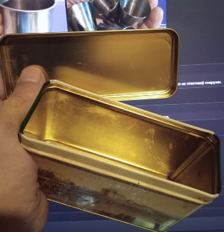

А коробочки (как выше у VitNʼа), в которых несколько каскадов, – то на всяк случай под рукой (в основном, для первых забавок с новым БП и пр).
Не, речь идёт о том, что ежели нужно будет напруги более, чем один модуль выдаст, то "красный проводочек первого модуля к чёрному проводочку другого модуля, и..." –> U1+U2=больше, чем по отдельности;)
Ну и ежели надобно будет, то со средней точкой проще, шоб не лепить для искуственной ср.тчк. толстые кондёры с резюками.
И по делу:
Скажем есть БП от ноутбука и требуется запитать от него УНЧ. Опыт с Худом1969 показал неудовлетворительный результат, "фона" нет, но звук умер...
Прям возле УНЧа (чем ближе) в общую точку и в точ.пит. толстой (∅ сколько не жалко/сколько есть, или несколько легонько свить) короткой кратчайшей моножилой (бо гнётся красиво и не разгибается) прицепить электролиты потолще (смотреть, сколько ИБП стартового выдержит). Прикидываю, что с предидущим дросселем, который притушит "стартовый рывок" на кондёры, тыщёнка-вторая мкФ, а то и поболее. Электролиты обязательно шунтировать плёнкой разной ёмкости 0.1-0.5-1-2-5мкФ). Прям на ноги электролитов/на шины пит. возле них (естественно, никаких петель и отводов от основной силовой трассы). Это самое-самое важненькое для оживления усопшего. Далее (идём от унча ко входному разъёму Uпит.)
Какие нужны дроссели (номиналы, советуют 2 микроГенри, маловато, намотаны на гантеле). Резисторы добавляют 0,05 Ом. Конденсаторы небольшие - 47 мкФ.
Какие ещё можно использовать сердечники, есть ли смысл "гнаться" за индуктивностью, хватит ли провода 0,8 мм?
2мкГн то слишком мало, 2мГн+like;). Резисторы не нужны, – индуктивное/реактивное/активное Z/R дросс. всё сделает.
∅0.8 провода достаточно, но витков максимально сколько получится (нужно получить ещё некоторый R, возможно, нужно будет даже и чуток тоньшим ∅).
L 0.1-0.2мГн, R 0.1-0.2-0.3 думаю достаточно (естесс-но, больше L лучшее, но не переборщить с R).
Далее, за (перед) дросс. электролитик ёмкостью на порядок меньше, нежели возле усилка. И чуток плёнкой шунтануть (0.1-0.2 достаточно).
Синфазник вряд-ли понадобится (в ноутном БП такое таки есть, если не вообще дно), тем паче, если есть ферритовый "стаканчик" на питательном проводе. А ежели такового нету – то намотать питательный (от БП) провод в несколько тугих колец (типа антенного "балуна") и закрепить синей(!) изолентой.

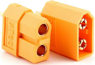

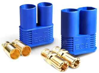

Разъём питания (важно) – никаких 5х2.1/5х2.5 и пр.кампутерно-бытовых.
Из доступных только(!) XT30/XT60/XT90 или EC5/EC8
Сколько поделок не собирал, вот не зашла мне регулировка "грубо"+"точно"... Поиграюсь немного и в итоге всегда ОДИН переменник ставлю. Если нет многооборотника пусть простой, но один...

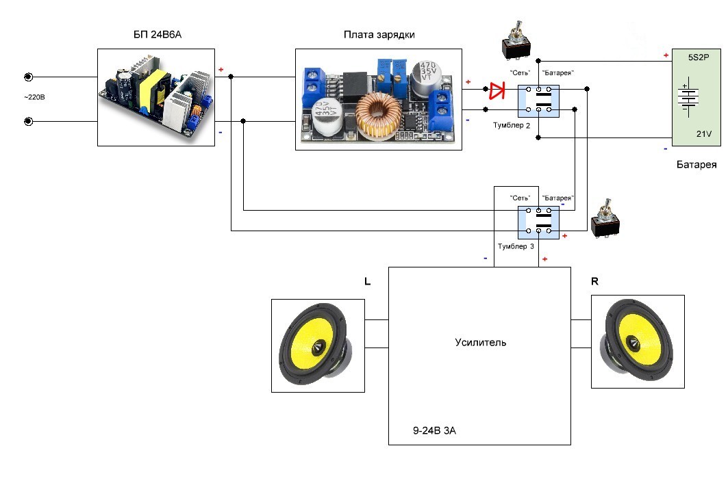

Долго возился с ним. Раз я не в теме, то пока все настроил.. пока в корпус и т.п. и т.д. Пожил он с неделю.. да потом под распай не другое пошли детальки.. _hm_
спички для сравнения. Весит около 6кг.
p.s. надо хоть литий проверить... а то поди поплохело ему за 1.5г бездействия_hm_
p.p.s.включил - как ни странно но заряд еще есть и работает...
это что внутри... может и от сети работать, попутно заряжая литий...
это что внутри...
усилок там готовый и блютуз в нем встроен. по-памяти 2х15W кажется... лицевая из черного оргстекла, остальное из досок от тумбочки(покрасил потом из балончика)_hm_
p.s. еще все пространство внутри синтепоном заполнил.. а то когда громкость побольше делала, он говорит "побулькивал" как-то.
В инете начитался, что вата эта помогает... типа взаимовлияние динамиков уменьшает...
По схеме: диодик там нужен! если оставить в положении "сеть"(и выкл. из розетки) то аккум через плату зарядки - разряжается.. и довольно заметно.. Имейте ввиду.
