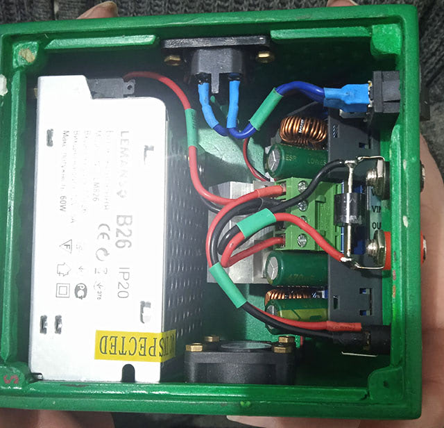

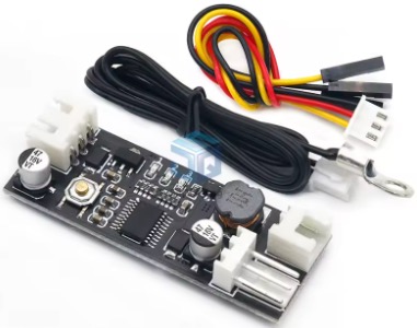

В любом случае прилаживаю 40 или 50 мм корпусной крутилятор через дешевенькие платки управления, или через термовключатель Совсем дешманский вариант, но не подводил).
Я стараюсь ставить 80 мм - они не шумят, а маленькие жужжалки не люблю.

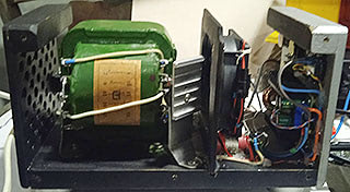

Но, по любому, иноґда включаю линейный БП на настоящем трансе:)
Я ИНОГДА достаю генератор Г3-102. Он хорош, но полстола занимает - неудобно.
Настоящие трансы хороши, но больно тяжёлые при токах несколько ампер.

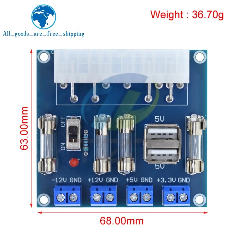

То так (за денюху малую), – на пдхват с АТХ-БП... Для ампер 10 по +12 (вышее ненадоть?) норм (+ ещё есть высокотоковые +5/3.3В, общее Pmax не превышать). Не забываем, что +3.3В, +5В, +12В идут с "общака", т.е. – с одного кольца...
Спасибо, я не понял что это просто переходники к исправному БП компьютера. Я считал что там должны быть DC-DC регулируемые преобразователи. Ссылок много. Спасибо. Надо посмотреть и подумать.
То то и оно, – тута "не чё думать" – АТХ-разъём + винтовые пины + текстолит... Та ну на*х рукоблудить в сухую. У кетацев дешевлее:)

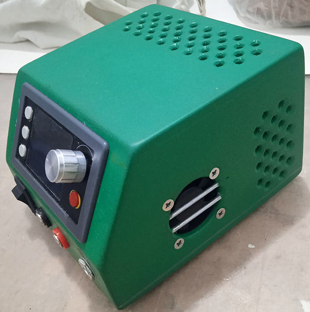

Дядь Серёґа, отбросьте все сомнения – RK6006 достаточен (при вменяемом первичном AC-DC).
Те, что подешевле, тож достойны, но для нетребовательных потребителей (D-эшники ласково работат)
*) Пардон, не рекл. Просто, делюсь юзабельностью.

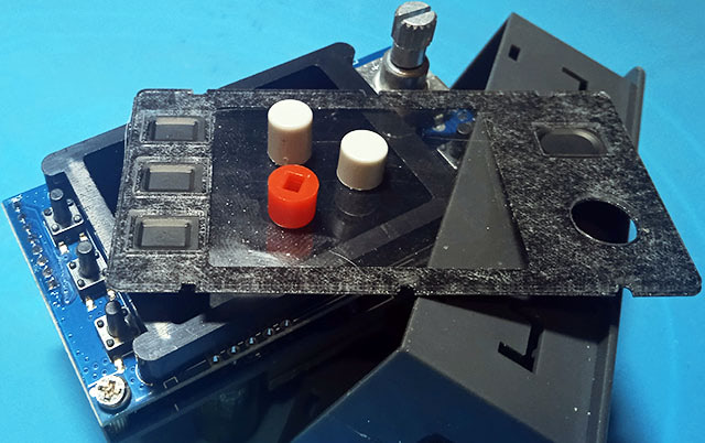

*) Та ладна... Кетацы уже мастерят отакэ:

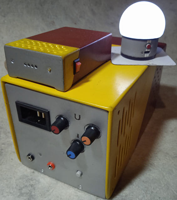

Самопалка с CLC-out не ґреэЦЦа и не скрипит;)
0.5А – норм (загнул... 150-200-300мА без внешних деталюх 24/7)
ИґорьЕ в курсе...
То так (за денюху малую), – на пдхват с АТХ-БП... Для ампер 10 и более... по +12. Не забываем, что +3.3В, +5В, +12В идут с "общака", т.е. – с одного кольца...
Не забываю и про кольцо знаю, но это не лабораторный блок питания. Для него нужна и плавная регулировка всего и ограничение по току (пользы от защиты КЗ мало если нагрузку можно легко спалить). Всё это в БП на базе AC-DC и DC-DC преобразователя есть. Поэтому БП компьютера для меня неинтересен даже если есть удобные колодки и зажимы.

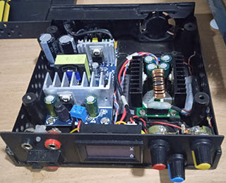

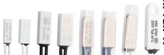

АС-DC преобразователь на 4 (или 6) Ампер плюс RK6006. И от себя шёпотом добавлю: вентилятор 8см с терморезисторами на включение и число оборотов. Он будет редко включаться.
Занадто жрино. Веньтюк 40/50 мм на малом ґазу достаточен. А шоб трохы обдувало и на первые C-LC кондёры модуля и + трохы дуло на вых. диодик с кондёрчиком первичного AC-DC ИБП.

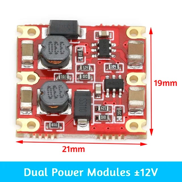

В общем-то нужна. Понятно что так можно, но это эрзац для небольших токов. Хочу заказать на Али микросхемы и попробовать сделать УНЧ по мотивам Ямаха А-100.

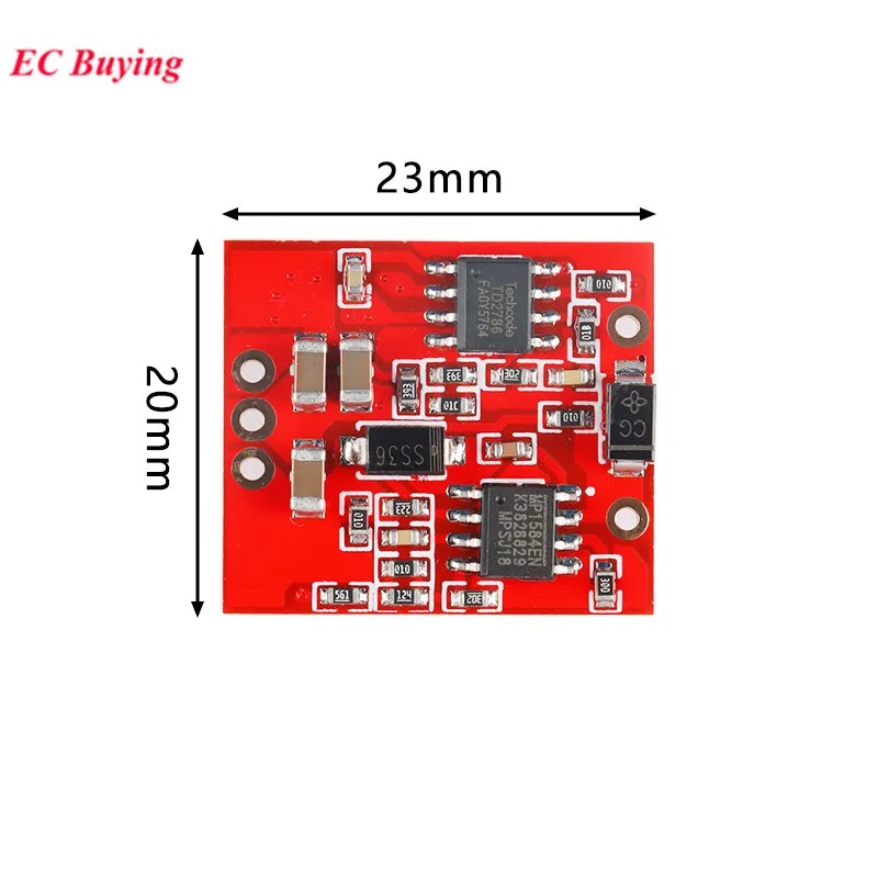

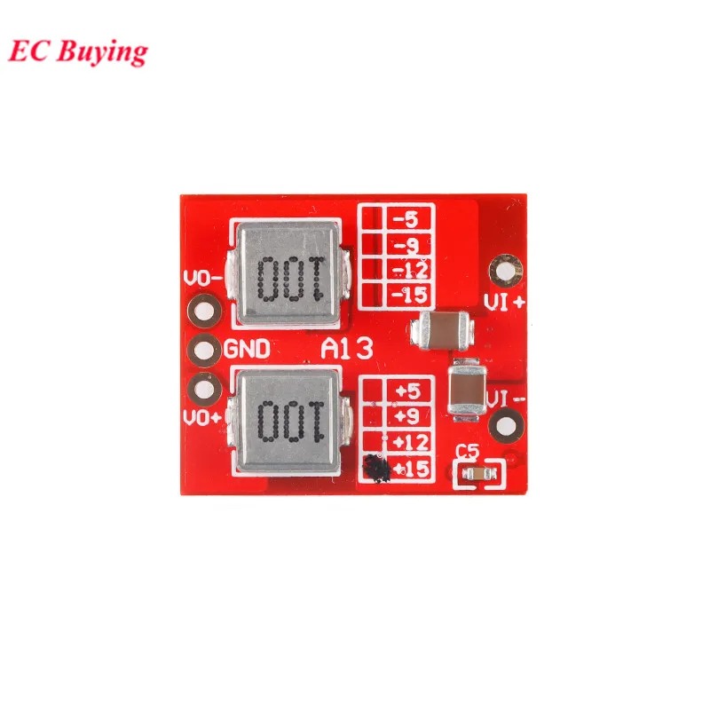

Вот заинтерисовала такая платка, есть три варианта двуполярные 5, 12, 15В с нагрузкой до 300мА, вход однополярный 7-50В
https://aliexpress.ru/item/1005004917333620.html
Или вот такой
https://aliexpress.ru/item/1005004821428419.html

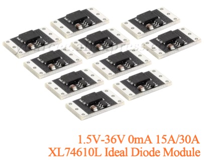

XL74610L Ideal Diode Module XL74610 Adopt LM74610 Analog Ideal Diode Rectifier Simulate Rectifier 1.5-36V 0mA 15A/30A
"Идеальный" диод на базе Smart Diode Controller LM74610 и полевика.
Заменил 2хSR5100 (защита от обратки на доп. разъём зарядки батареек) в линейнике на это. Падение 20мВ/3А :oops:

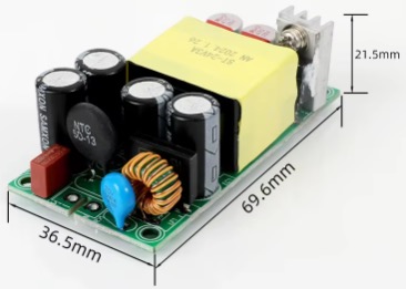

12V, 24V AC-DC 3A 6A Gallium Nitride Power Supply Step Down Transformer Direct-current DC 24V Power Supply Module Board
Где-то ранее упоминал об этом AC-DC на чипе DK065G (мноґо лучшее "народных" ИБП). 70-72Вт держит стабильно 24/7, защита по превышению мощн. 80-82Вт. Намерял 60мВ Vpp, а с НЧ Vpp даже не заморачивался – нетути. Весьма рекомендую.

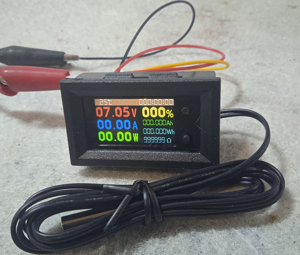

*) Немноґо не в тему. Прошёл бы мимо, но приґлянулась заинтересовала мерялка с "L":
ANENG AL01 Inductance Digital Multimeter 6000 Count True-RMS AC/DC Voltage Meter Current Tester

защита по превышению мощн. 80-82Вт.......... AC-DC на чипе DK065G
Интересного много и всё хочется. Но я сдерживаю себя тем что думаю: "а нужно ли тебе (мне) это?"
При небольших токах с точки зрения зловредных помех завсегда лучше обычные стабилизаторы без импульсов и иголок.

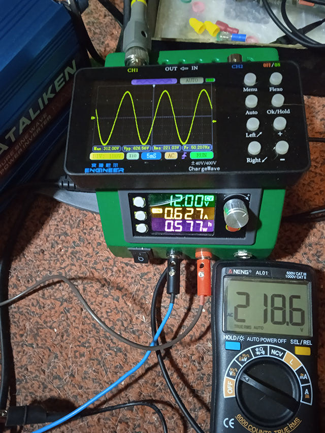

Что-ж, забрал у почтарей тот ANENG AL01 (покупка 16 ноября). Поиґрался с L-мерялкой. Одним словом двумя словами – таки меряет:) пачками синуса 1кГц с размахом Vpp 1.5В. Довольно точно, по крайней мере из заявленных "L"-поґрешностей не выходит. Мацюпусинькие и большущие "генри" не мерял, а те, что были под рукой (всякоразные катухи фильтров АС 0.3...2.9мГн).
В остальном, довольно точный плибор (сравнивал со стареньким калиброванным классовым брательником RM109). Немножко непривычно, что нету ручного выбора диапазонов – чисто автомат, не напряґает, довольно быстрый (не исключаю, что чип 0660/1106EN, и можно проапґрейдить доп.кнопочками, как еґо "дедушек" RM/ZT101,102).
В эл.розетку девайс залез бесстрашно и неожиданно выжил:)
Ёмкости меряет пилой Vpp 944мВ, 3.36кГц (конечно, не очень гуд, но терпимо, RM109 – Vpp 1.8В, 19.8кГц)
Зуммер-бибикалка 1.716В, скоростная, заметно резвее RM109, диод-пробник 3.975В.
*) Это, конечно, не BRYMEN/SANWA/FLUKE;), но и не совсем кал. Для домашне-ґаражной повседневки, как второй-третий мерятель, пайдёть (только на кой оно мне, уже 5-й..., или 6-й(?) мультик).
Фактически, это реинкарнация RM/ZT102 c "катухометром", мґновенной мерялкой "R", НЕтормозной бибикалкой, NCV и ф-цией ∆REL

Вот, давеча очередной нарукоблудил корешу:
Маленький шестидесятиваттный БП/зарядник 0-36В, 0-5А. Зарядник батареек с реґулируемой отсечкой и правильной кривулькой зарядного тока.
Макс. температура вовнутрях по бортовому термометру модуля 72-75℃
AC-DC преобразователь – Lemanso B26 12V, 5A (накручен до 14В).
Кнопочки модуля таки доделаны, ибо оригиналы плохо нажимаются, а с переделкой – шикардос.
Это картинка для уяснения размеров поделия.
Мне пришёл модуль AC-DC на 48 В и 4 А итого мощность около 200 Вт.
По факту 47 В, при нагрузке 2 А напряжение не просело ни на 0,01 В этому я долго не мог поверить (пульсации не смотрел, пишут что малые).

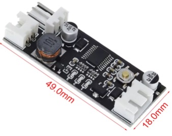

Цель - обеспечить охлаждение понижающего DC-DC модуля.
Или такой проґраммируемый модуль управления кулером (встречал только 12-тивольтовые)
или, чеґо проще, 50-55℃ нормальноразомкнутый термовключатель
Ґистерезис у них 5-7℃.
Доделаны - это как?
Изначально в некоторых модулях "кнопочки" отакэ:
На миллиметровую прозрачную фэйс-панель (акрил?) с прямоуґольными вырезами под кнопки, наклеена самоклейка, типа "оракал", с выдавленными "кнопками". Нажимаются, скажем так, – никак.
Не мудрствуя лукаво намастерил из отакэ:
Прямоуґольные вырезы под "кнопки" заклеил на цианакрилат кусочками пластика, продырявил отверстия под колпачки (нормально будет из 5мм светодиодов иль чеґо-либо подобного), и чуток подрезал по месту пластиковую рамку дисплейчика.
Размер маленький. Красиво.
Пасиб!

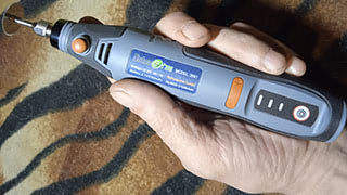

Это всё из за тоґо, что в компанию к трём всякоразным ґравёрам в ручёнки шаловливые попалась такая аккумуляторная штуковина:
Оказалась чертовски удобной и сравнительно мощной девайсой. Вот ею и упражняюсь в рукоблудстве.
А я собираюсь делать в корпусе от БП компьютера.
Ранее тоже в кампутерных БП-железках делал. Сейчас во многих случаях из 3-4мм Ecobond'а (люминевый композит) или из 3-4-5мм вспененного ПВХ, или из 2-3-4мм поликарбоната.
Вот, нарукоблудил помаленьку:
Большая коробка в процессе (на корявенькие букфачки не смотреть). Маленькая сверху – довольно мощный (18/24W) пУПСик для роутера.
И для компании – "аварийка-ночничёк" (шляпа-рассеиватель от LED-лампы, основание из 50мм сантех. трубы + магнитик в донышке, вовнутрях литий от одноразок + "заряжайка")
Спасибо. Интересно, не видел таких. Но уже думаю как сделать что попроще.
Пока мысль сделать на уже купленных модулях LM2576 они с одним регулятором - только напряжение поэтому сегодня неинтересны.
Поставлю терморезистор на место которое больше греется и LM2576 увеличит на вентиляторе напряжение. Но надо сесть и подумать, сделать макет. Пока не знаю как лучше - вентилятор работает всегда на самых малых оборотах или включается только тогда когда есть нагрев.
Терморезисторов 2 кОм нет, надо заказывать, ждать, но есть много 10 кОм. Они неудобны, но есть кое-какие мысли - доп. каскад на транзисторе которым управляет терморезистор. В принципе, решаемо.
Вариант когда на вентилятор изначально подается напряжение меньше раскручивания, мне не нравится.
Согласен, но я капризный и ж-ж-ж на полную катушку при небольшом нагреве мне не нравится.
Хотя, может и сделать, ограничив обороты - проще всего. Надо переварить идею.
Сначала я не поверил - там же кнопки! Но взял в руки с лупой... вот не ожидал подлянки.
Пока петух не клюнул, переделывать лень, но за совет спасибо. Удобно что эта хрень с дисплеем на разъемах и даже продается отдельно.
+like
Вполне прилично, для дома лучше и не надо. Чай не на выставку под критику эстетов.
Мне нравится когда такие коробочки не широкие и не занимают много места. Вот есть у меня звуковой генератор, очень редко его достаю - он занимает весь стол. Сначала сделал самодельный маленький, но начались проблемы с китайскими переменными резисторами, хотел даже купить поменьше, но это опять место.
Удобно и полезно, для меня это главное, а не понты в поисках какого-то идеала оказывающегося горизонтом.

Любой дешёвенький DC-DC преобразователь. Терморезистор с положительным/отрицательным ТКС в верхнее/нижнее плечо выходного FB-делителя + пересчитать делитель под конкретный терморезистор.
Отакэ на MP1584 пользовал:
Большая коробка в процессе...
Вот, корешу намастырил. Отдаёт всю мощу от большого ТН61и не греется. Кулер совсем-совсем тихонько от восьми вольт постоянно.
И отакэ. Ватт 130-140 норм, хоть и AC-DC на пределе.

За пятёрку (дороговато???) очень неплохой показометр для эл.наґрузки/зарядника. Обзывается "8 in 1 Voltmeter Ammeter 10A 20A 50A 100A Multifunction Digital IPS Voltage Current Power Energy Battery Electricity Test Meter"
Брал 10-ти амперный с бортовым шунтом (0.05Ω)
Без калибровки разбег по напруге +50мВ. Пока токо-ватометр не мерял.
Питалово по бумажке 4-30В, на 7-ми вольтах потребляет 60мА около 20мА
Из бумажки:
Voltage measurement range: DC0~100V Error ± 1.00V 0.1V Jump
Current measurement range: 0.00A~10.00A Error ± 0.1A 0.03A Jump
Power measurement range: 00.00~1000W
Capacity measurement range: 0~9999999mAh
Energy metering range: 0~9999999mWh
Temperature sensor: cylindrical waterproof probe NTC 10K 3950 1% sensor with a total length of approximately 1 meter
Temperature measurement range: -40~120 ℃ (external temperature measured by NTC sensor)
Time measurement range: 0~999:59:59 (hour: minute: second)
5 долларов?
Не заметил на их сайте шунта на 100 А он будет дороже и больше этого приборчика.
Питалово по бумажке 4-30В, на 7-ми вольтах потребляет 60мА.
60 мА - довольно много, отрыжка цветного экрана. Как пить дать там внутри стабилизатор на 5 В крохотный SMD и если подать на вход пусть 25 В, то 1,2 Вт эта фитюлька вряд ли выдержит.
Угу (цифири привожу в шша-тугриках, дабы проще прицел был)
Не забавлялся с точными мерками. Шо на БП показометр показал, то и выложил (БП специфически-мощнявый, не верить менее 100мА. С оказией более подробно пройдусь по этому показометру.)
Угу, шунт отдельно. И мноґо-money.
Для моих задач 10А бортового шунта аж за ґлаза хватит.
Дёшево, я быстро глянул, у нас 880 р это около 9 долларов. Если честно, мне болше нравятся красно-синие, ток+напряжение, лишняя информация только мешает.
Есть такое свойство. Я просто обратил внимание что 30 В на вход питания измерительной части лучше не подавать - или гасящий резистор, или последовательно стабилитрон.
Понятно. Но как пить дать, есть жадные, которые думают что получат на халяву 100 А.
10 А для наших целей - более чем.
А если понадобится 100 А, можно купить/сделать специальный шунт и нанём измерять.
Не люблю такие токи - это проблемы.
Есть такие в хозяйстве, четырёхцифирные, с коррекцией UI переменниками.
Тут захотелось чеґой-то модного;)
А по существу – то нужна была считалочка А/ч, W/ч для эл.наґрузки. Ну и контролька температуры аккумов на большоразрядном токе не помешает.
Кривой ZB2L3 в мусорке.
Показометр надёжно стартует при Uпит >3.7В, потре-бляйка тока – 5-7мА <20мА на 5В
Да, есть нормальные, есть кривые. я писал об этом и на большие токи они не расчитаны. Хоть в паспорте полевиков написаны большие токи, но сами полевики - малявки.
Показометр надёжно стартует при Uпит >3.7В, потре-бляйка тока – 5-7мА на 5В
Не верю. Цветной экран должен жрать больше, 5...7 мА это ток самопотребленя микросхем.
