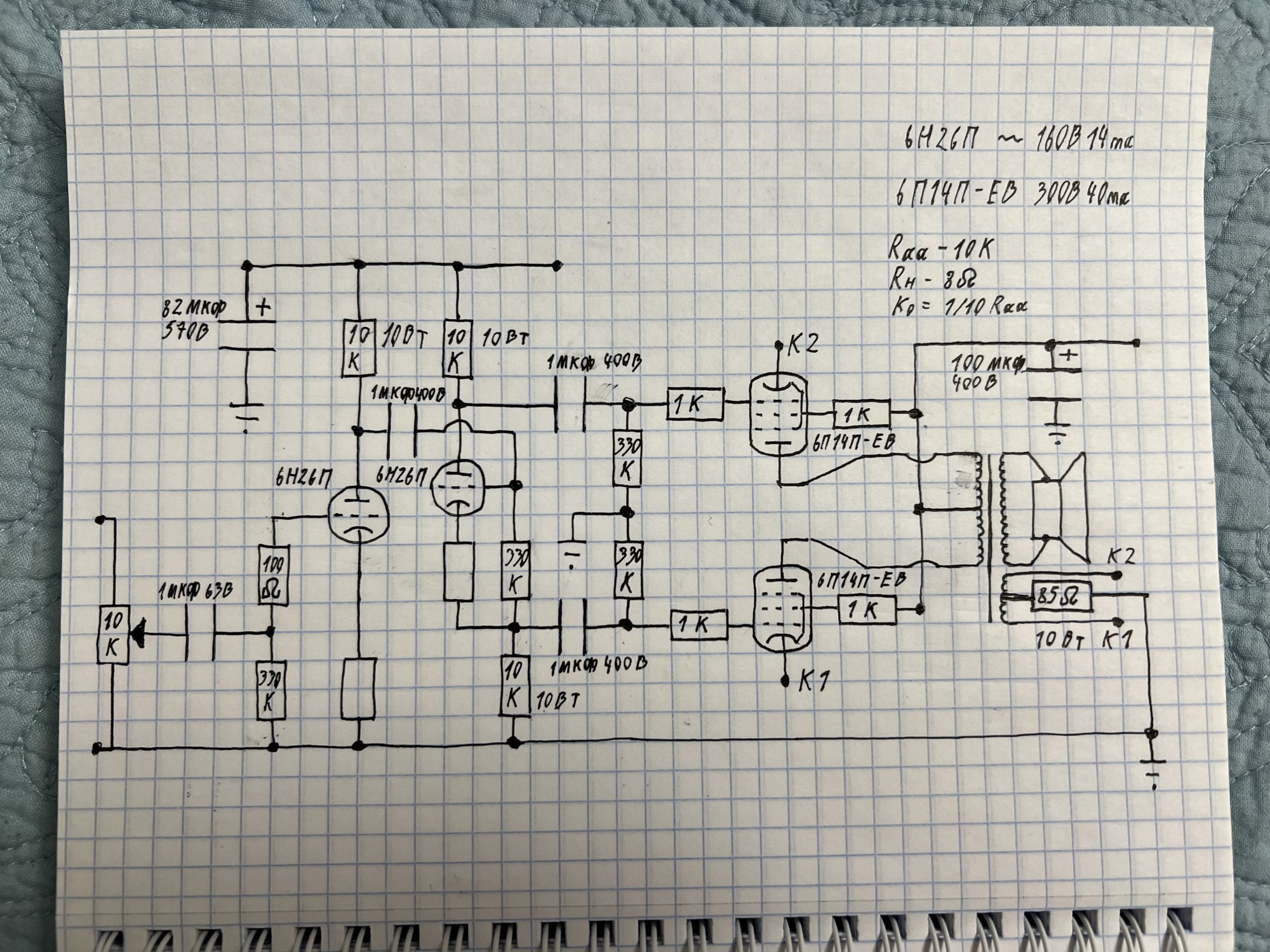

Предварительно схема УНЧ каскада выглядит так, системы защиты и бп пока что в процессе разработки и расчетов

Была идея сделать КО в РР на 6С4С, но решил это оставить на следующий проект, пока что КО думаю попробовать в РР на 6П14П-ЕВ в пентодном включении, там думаю она будет в самый раз, в паре с 6Н26П думаю получится бескомпромиссный прикомповый унч, если выходное будет большим, то введу небольшую оос
6Н26П, скорее всего будет маловато, если КО в выходном каскаде.
Схему уже отправлял в другой теме, так же ничего не мешает сделать парафазный фи, ну и в случае чего перед 6Н26П поставить еще одну 6Н26П, или 6Н4П

С КО вам потребуется два каскада усиления, скорее всего. Хотя и не факт, зависит от процента. В нашем последнем используются пентоды для раскачки, но там и процент КО весьма высок.
Ко 10%, думаю схему так же сделаю на макете, и проверю, как будет с усилением, если гуд, оставлю один каскад, в случае чего сделаю большое анодное для фи с разделенной нагрузкой, если все будет не очень, то поставлю первой лампой 6Н26П и на второй сделаю парафазный ФИ, такой вариант точно раскачает пару 6П14П-ЕВ
Смотря какое напряжение питания у вых. каскада. С другой стороны, схемы Мюлларда или Лика вполне сработают и с КО, только пересчитать каскады и лампы сменить.

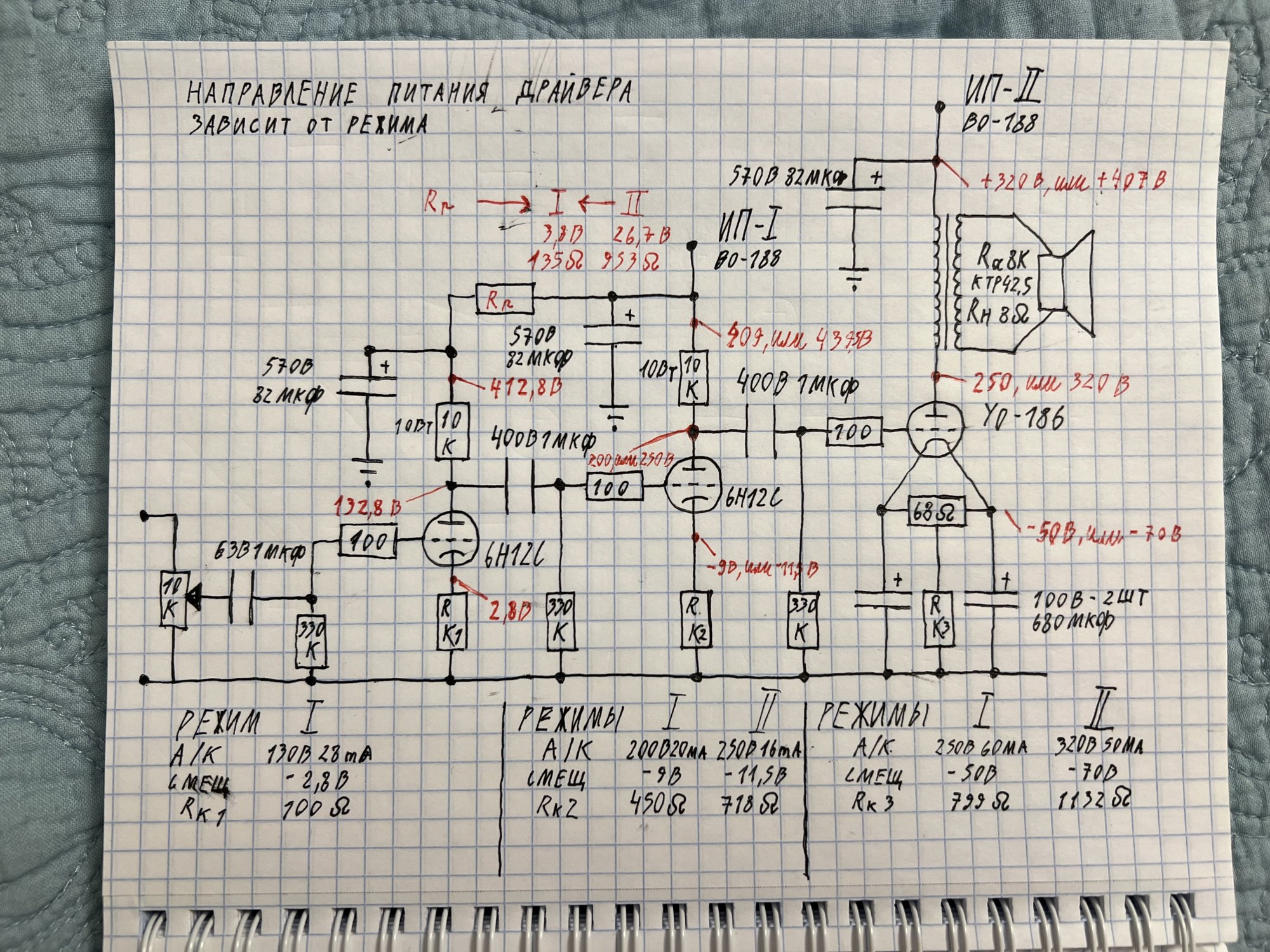

Я в своих последних усилителях начал делать раздельное питание для драйверного и оконечного каскадов, например в случае унч на 6С33С 2 каскад имел большее напряжение питания, чем 1 и 3, хоть это и усложняет БП и увеличивает количество обмоток на тане, но как по мне, плюсы перекрывают минусы данного решения

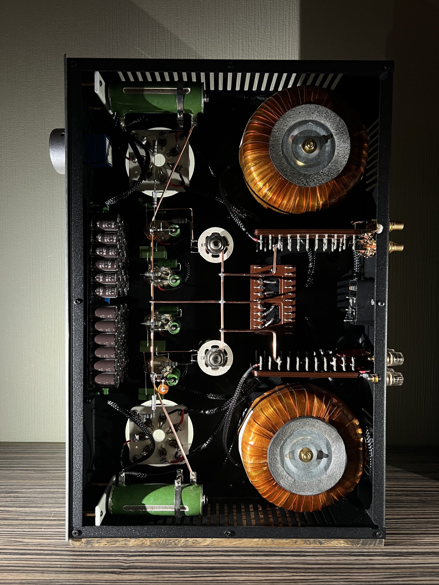

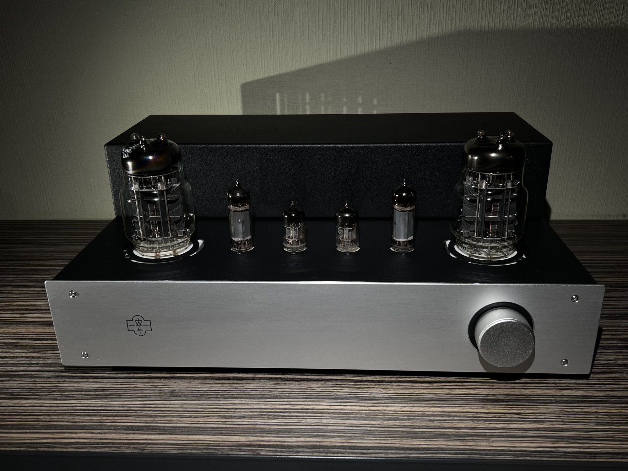

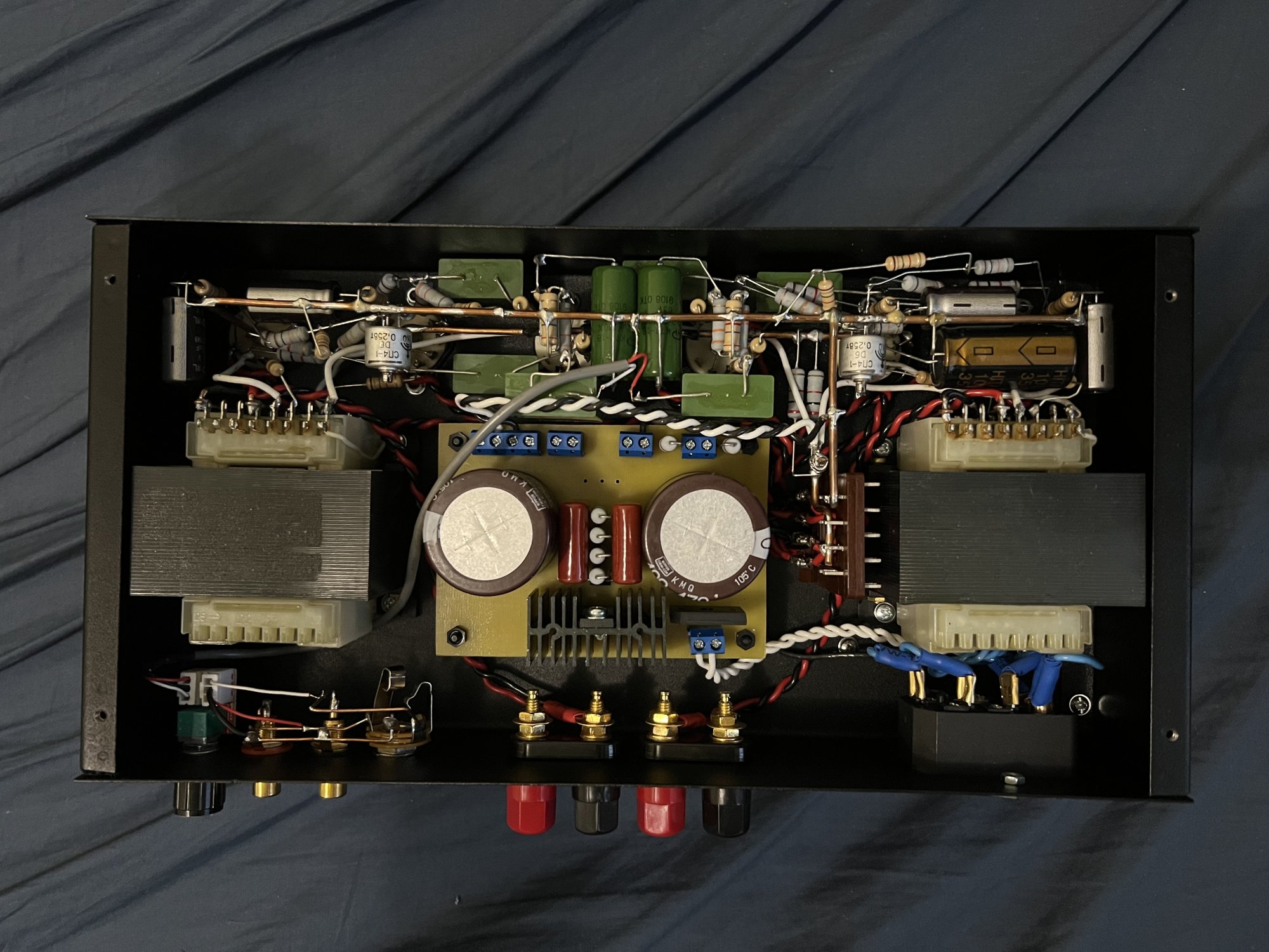

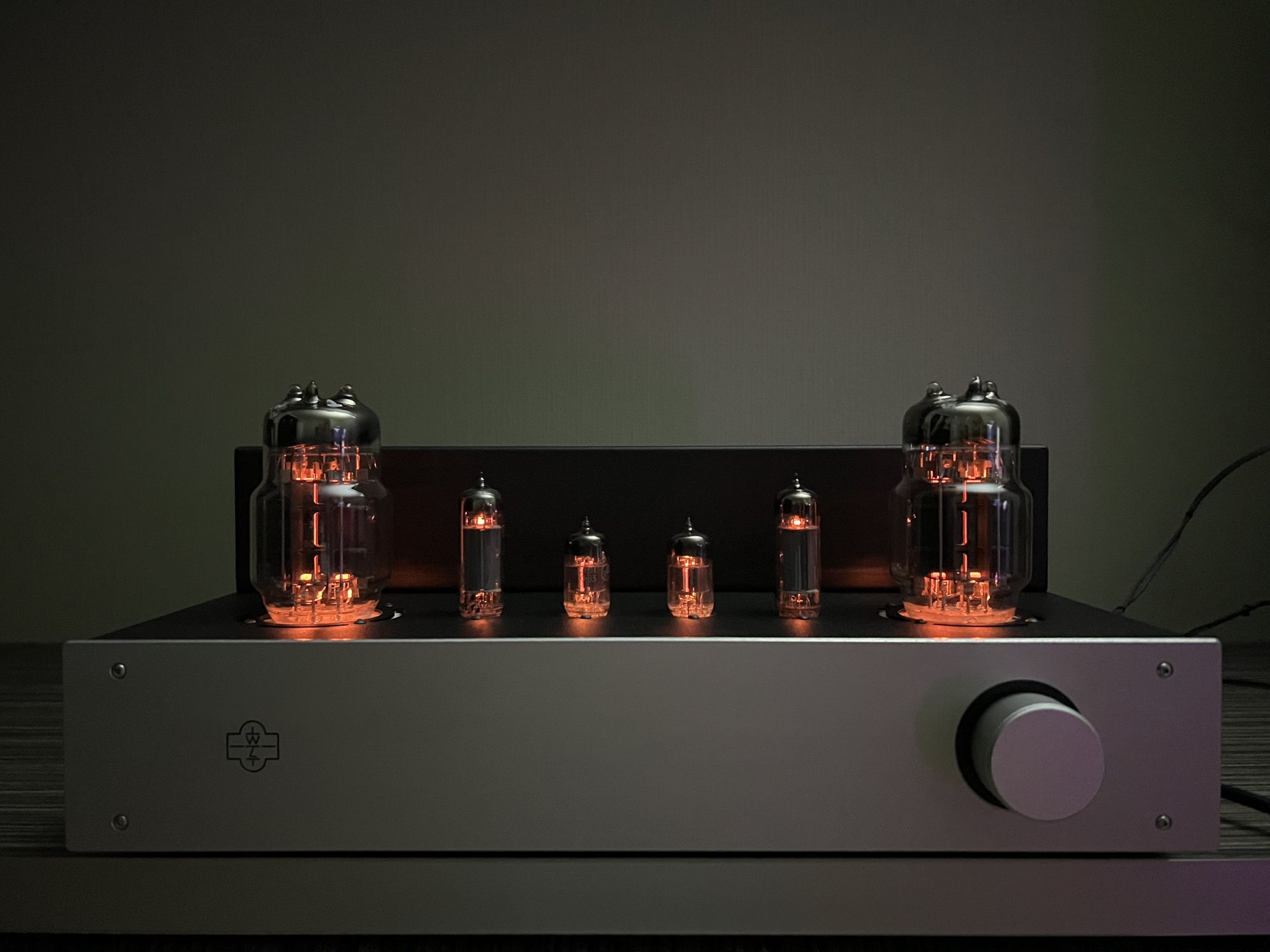

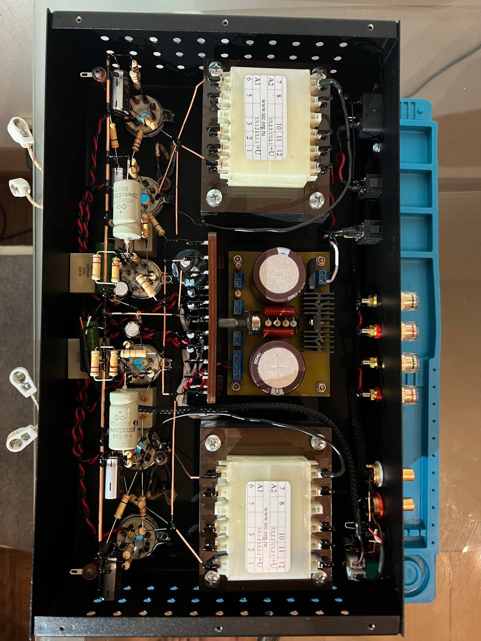

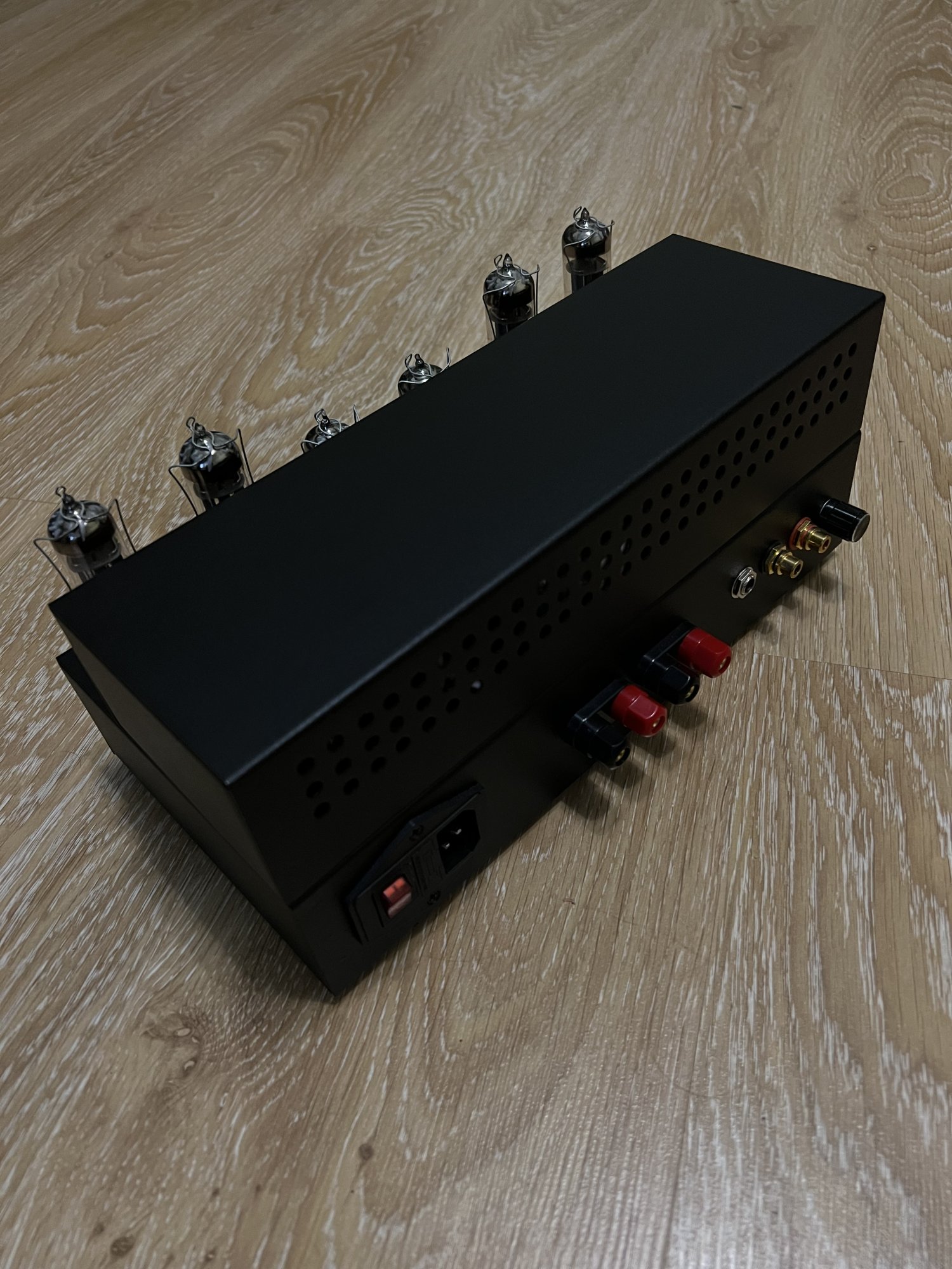

У меня скорее стоит вопрос в габаритах, тк не люблю огромные ящики, цена и сложность уходят на второй план, примеры унч, которые собирал относительно недавно, сейчас поставил задачи сделать еще более сложные проекты с точки зрения схемотехники, наворотов и других вещей, думаю сделать «мозги» с системой слежения за параметрами ламп, защитой от перепадов напряжения, селектором входов и релейным регулятором громкости, и все это «впихнуть» в корпус размерами 200/250/120 Д/Ш/В, как раз в унч на 6Н26П и 6П14П-ЕВ

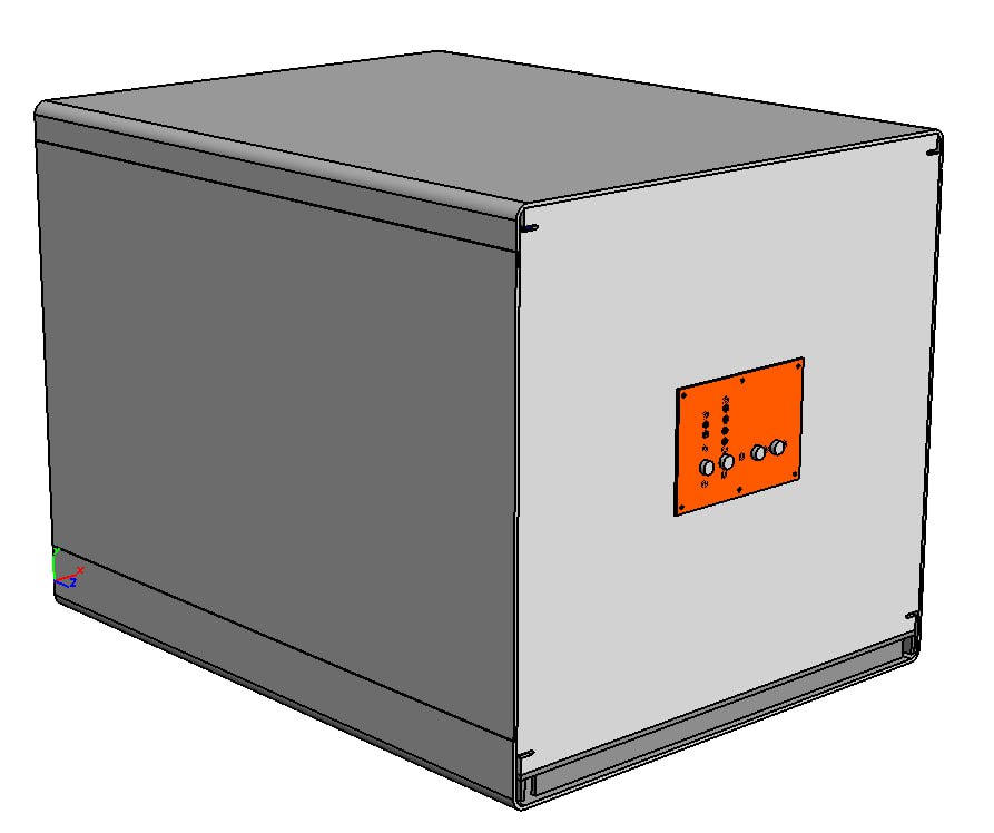

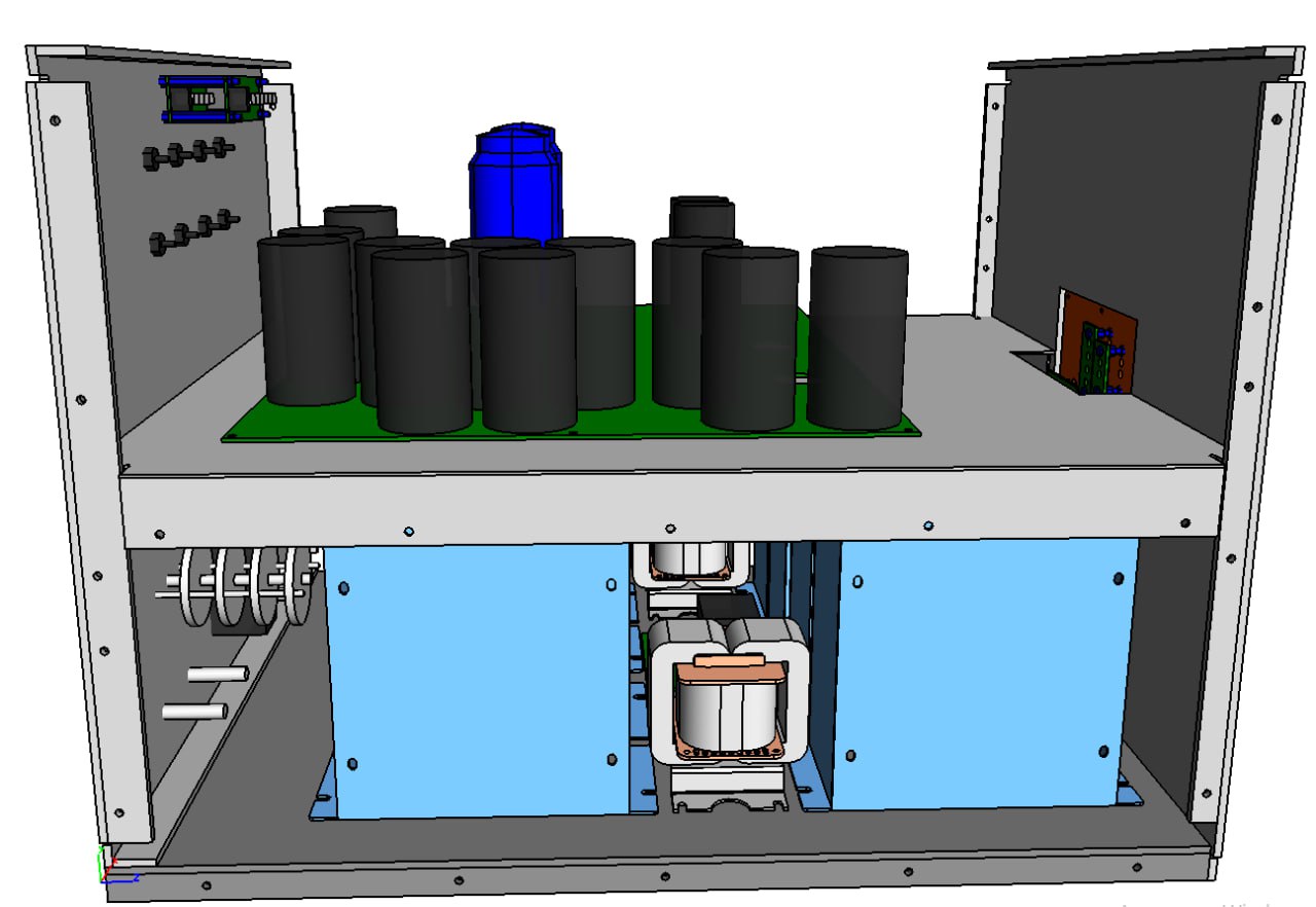

Если я вам скажу габарит нашего аппарата на 6П14П-ЕВ, вы упадете в обморок)))
Был бы не против узнать, ну и если фото сохранились, интересно посмотреть, внешний и внутренний вид
430х550х380 ш\г\в. Два этажа. Фотки будут осенью, сейчас корпуса этой серии на стадии согласования и производства. Теоретически, в наиболее дешевом и упрощенном варианте, усилитель на 6П14П надеемся впихнуть в один этаж 380х450х120. Думаю, это самая дешевая модель будет, поживем - увидим...

У меня унч на 6С33С и того меньше, хотя весит 20кг 300/450/160 Д/Ш/В

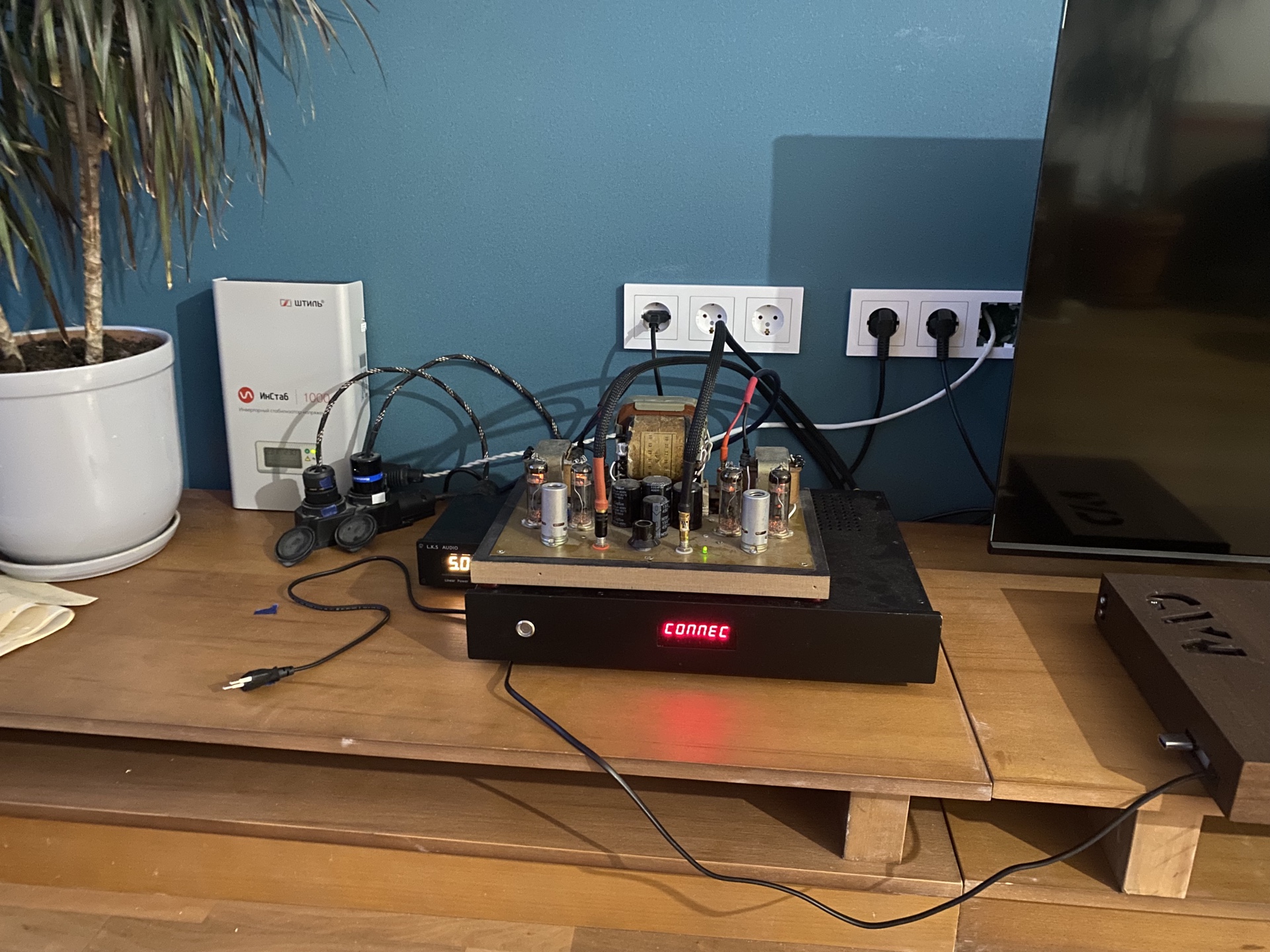

Это не окончательные варианты.
Так уменьшение "компромиссов" тащит за собой все остальное, никуда не деться, увы.

Выглядит монструозно, правда много свободного места внутри, я бы сделал компактнее, хотя тут уже дело вкуса и технологических ограничений

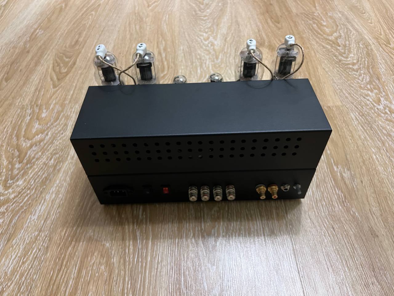

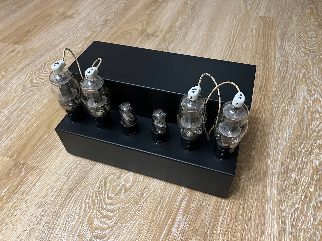

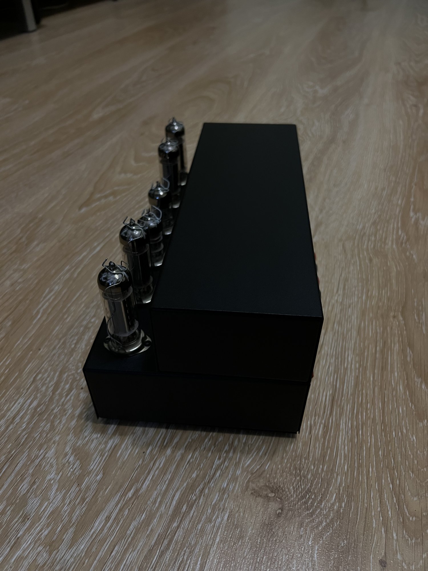

Просто корпус несколько универсален, что бы можно было разместить еще интегральник на 6L6GC, одноканальный мощник на КТ120 и одноканальный однотактный мощник на паре 2А3.
У меня радикально другой подход, замеряю все габариты начинки и уже потом под них подстраиваю корпус, универсальности практически нет, но изделие выглядит компактным и монолитным
Это понятно, но производство десятка моделей корпусов мы не осилим. В любом случае, модель 6П14П изэтого корпуса должна переехать в более компактный вариант. Но в нем компромиссов поболее будет.

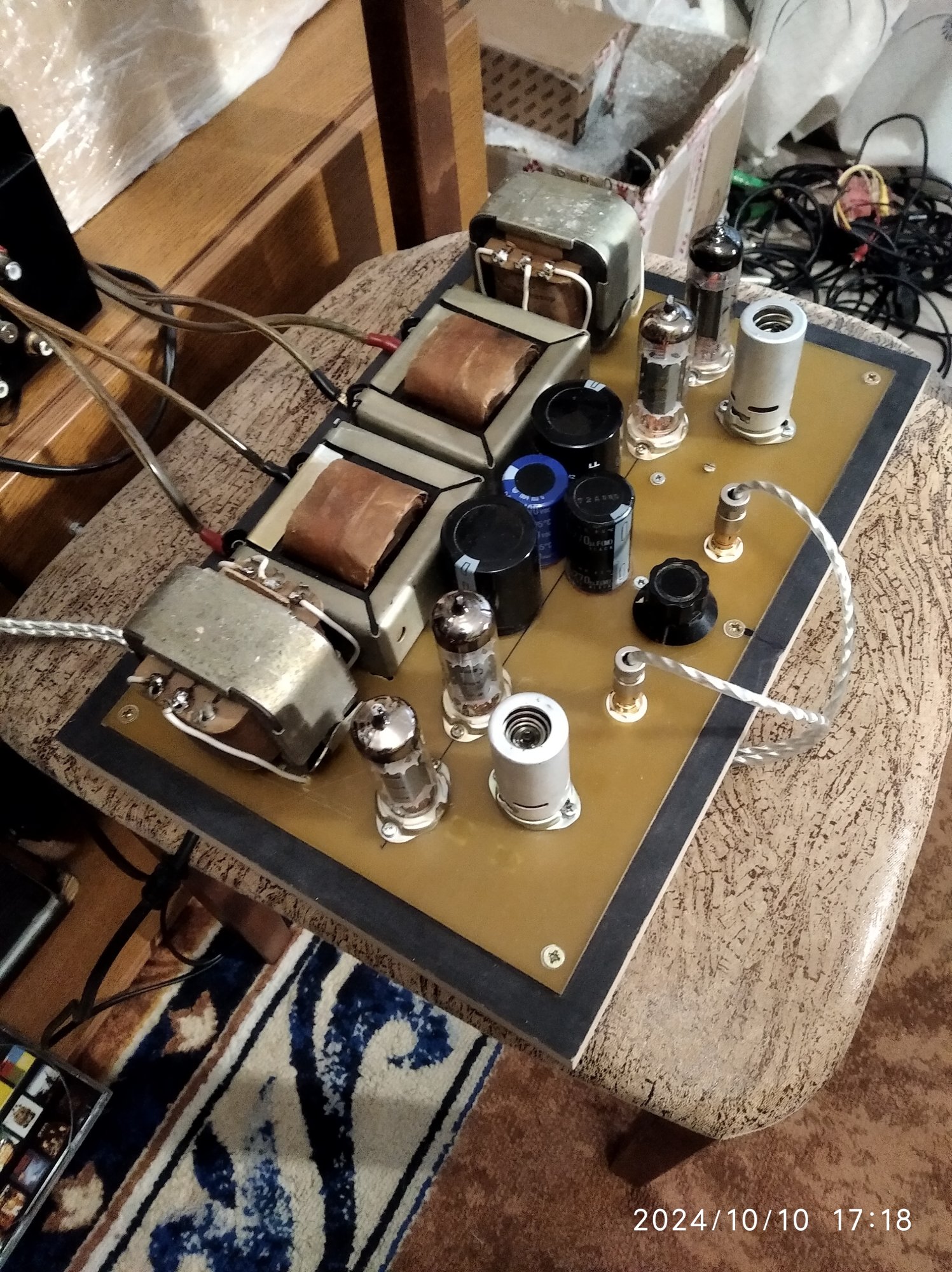

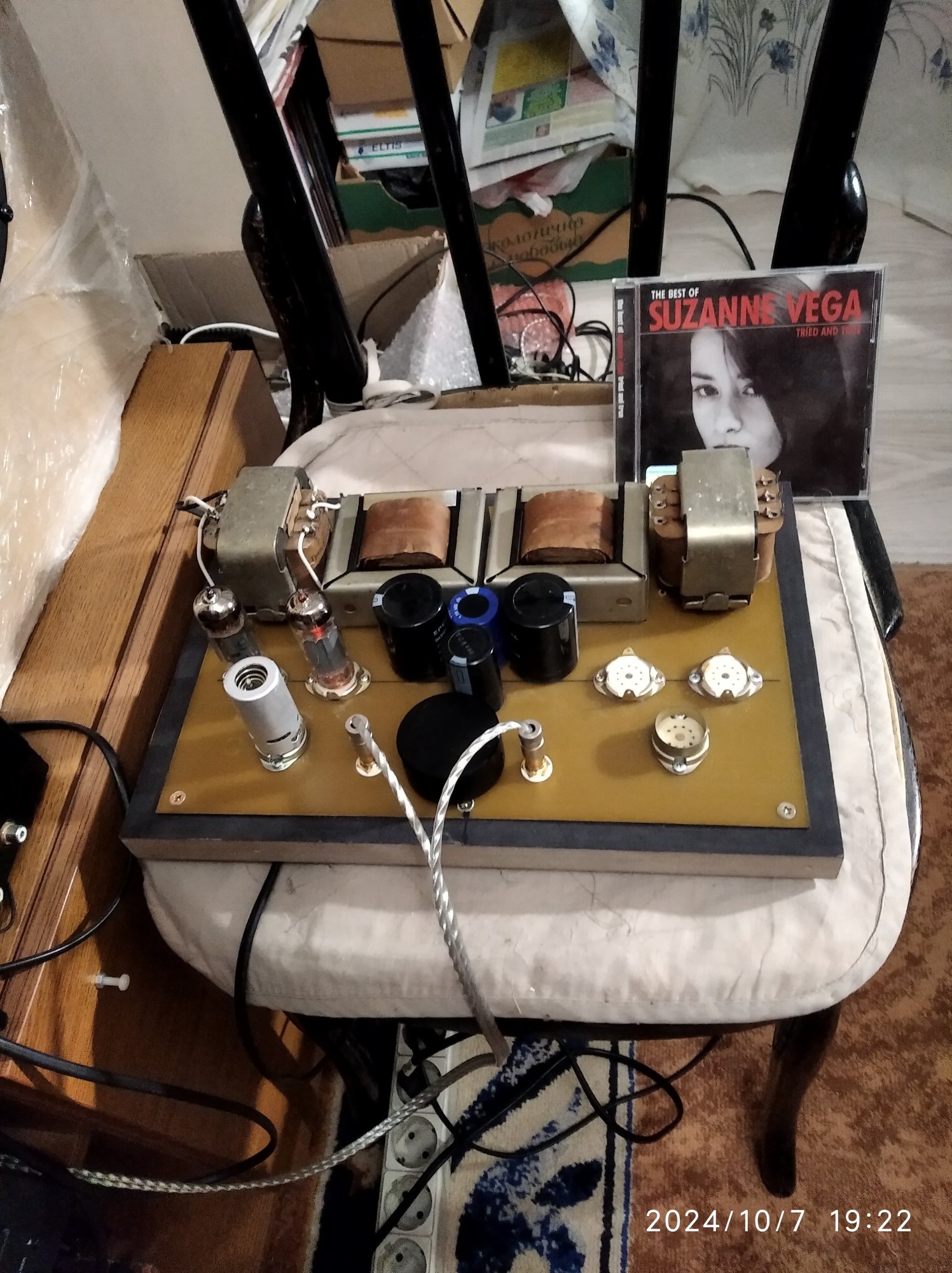

как вам такой компактный вариант? И тоже на 6п14п....
    485.6 KB · Просмотры: 82
    649.7 KB · Просмотры: 78
