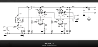

В прикрепленной схеме вроде бы усилитель мощности.
    371.8 KB · Просмотры: 247
Rezvoy
2,075
649
67
Так там резисторы одинаковые а катодах.
Тьфу, ночью читал не разобрался. Претензий нет, всё нормально.🤝

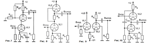

Дайте оценку каждой схеме, как то, достоинства и недостатки, по частотным, перегрузочным, входным и выходным и другим параметрам каскада, особенности выбора каскада и в зависимости от чего делать тот или иной выбор.
И еще, может быть встречалась законченная схема лампового усилителя с использованием двухполярного источника питания, предположим с питанием от +и- 100-150вольт?
    69.9 KB · Просмотры: 162
Ламповых схем с двухполярным питанием полно, но обычно оно несимметричное. Плюсовая ветка является основной, а минусовая вспомогательной. Не встречал схем с "силовым" двухполярным питанием. Наверное, связано это с неудобством включения входных цепей, и отсутствием позитронных ламп.
В сети полно статей по этим каскадам, нет смысла их полностью пересказывать.
Но некоторые моменты стоит обсудить детально.
Стоит в схеме рисунка 8 Ra заменить подходящим генератором тока, как спектр остается с одной второй гармоникой, которая определяется конструктивными особенностями конкретного вида лампы.
Пишут, что вторая гармоника примерно на уровне -50....-60 дБ, а остальные -100 дБ.
Получается, что такой каскад, именуемый бета-повторителем, является и подходящим "гармонизатором", облагораживающим спектр некоторых схем. СРПП в чистом виде еще не использовал, а бета-повторитель применил. Так как усиление бета-повторителя выше, чем у простого СРПП, то есть смысл вместо Ск нижнего триода поставить подобранную пленку, емкостью в десятки нанофарад. Это будет небольшая, но приятная частотная компенсация завала выходным трансформатором верхнего края диапазона работы усилителя. Именитые ламповые японцы это широко используют.
Бета-повторитель, кроме улучшенного спектра, имеет большее усиление, и более низкое выходное сопротивление, чем простой СРПП рисунка 8. Единственный его "минус" - необходимость использования в схеме полупроводников.
Каскодное включение триодов (рисунок 7) по отзывам работавших с ним, обладает тем же чудесным свойством, что и бета-повторитель - спектр состоит из одной сиротливой второй гармоники, остальные прячутся в шумах. Его выходное сопротивление практически равняется Ra, что может ухудшить частотную характеристику схемы, если следующий каскад с большими паразитными емкостями. Всегда надо проверять этот момент с емкостями, чтобы зря не обвинять в этом грехе ТВЗ.
Усиление каскода высокое, "пентодное". Что может избавить от необходимости использовать втрой каскад в трехкаскадном усилителе.
Недостаток обоих схем - необходимость использовать относительно высокое напряжение питания и сравнительно низковольтные лампы. А также низкий коэффициент использования этого самого напряжения питания.
Схема рисунка 9 обожаема многими, распространена широко только в полном виде, с резисторами в обоих анодах. Основное достоинство дифференциального каскада - самый большой размах напряжения на выходе. По сравнению с другими схемами фазоинверторов.
Она очень пластична, так как может быть использована как с раскачкой по двум сеткам, так и с одной заземленной. Есть подозрение, что несимметричное включение тоже является "гармонизирующим", облагораживающим спектр всего усилителя, особенно если на выходе стоят повторители.
Естественно, лучше эту схему применять так, как указано на рисунке, с источником отрицательного напряжения и резистором большого номинала в катодах, или с ГСТ в катоде.
Недостаток схемы - необходимость использования двухполярного питания, и пониженный коэффициент усиления напряжения в случае несимметричного включения. Первый из этих недостатков таковым не является, если в схеме в других каскадах используется фиксированное смещение.
В схеме рисунка 9 имеем комбинацию, связку каскадов ОА и ОС. Свойства близки к свойствам каскода. Но гораздо более экономно используется питание, размах напряжения на выходе больше.
Но больше и выходное сопротивление, что может быть критично. Такой каскад с успехом может заменить одиночный каскад с ОК, если требуется высокая линейность и широкополосность.
В этой теме можно будет, и надо будет приводить конкретные примеры усилителей, для расчета их отдельных каскадов. Можно будет рассмотреть применимость вышеуказанных каскадов.

А как насчет подходящего дросселя взамен резистора в катоде верхнего триода классического СРПП?
Многие не приемлют бета-повторитель из-за наличия полупроводников. А с дросселем все чисто по-ламповому.
