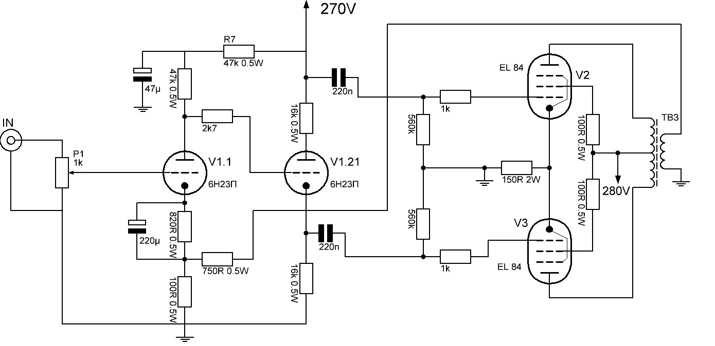

ну пусть будет эта например, меня она вполне устраивает только на выходе будут стоять 6п3с или 6п13с - пока не определился .

Суета и томление духа, чисто самолюбие радиолюбительское потешить.
Схема типичного усилителя для музыкантов, для "комбика".
Питание однополярное, с напряжением, далеким от предельного для выходных ламп.
Следовательно, можно обойтись и без стабилизатора, ограничившись организацией хорошей фильтрации питания.
классический духтакт что не так ?
подобные стояли во всех бытовых радиолах , магнитофонах с двухтактным выходом.

В том-то и дело, что по нынешним временам он слишком уж классический. Для радиол годился, и сейчас тоже вполне годится для них. Но стеклянный хайенд с тех пор далеко ушел в развитии.
Впрочем, хозяин-барин, волен делать что пожелает.
Ну мыже не схему усилителя обговариваем , а какую лампу лучше применить в стабилизаторе при токе нагрузки 200....300 мА , следовательно нагрузка может любой хоть резистивной , и схема усилителя здесь ну совсем ни кчему.:)
Хотя я впринципе непротив буду глянуть предложеннувами схему двухтактника мощностью до 10 Вт , может у вас и получится меня удивить современной схемотехникой ;)
Удивить получится, но однозначно не будете ее делать.
Усилитель мощности - управляемый блок питания. Наверное, конструкция блока питания не менее важна, чем схема, управляющая им, как считаете?
