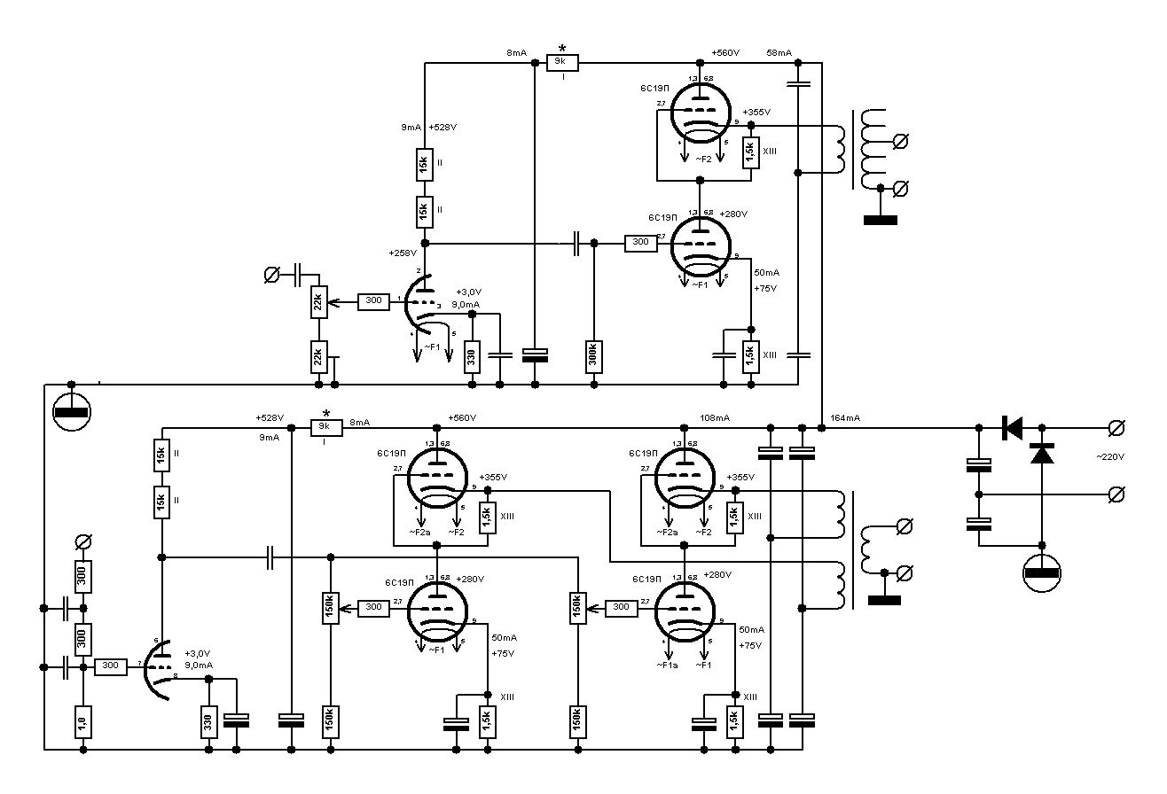

Я двухтактник так использовал. Емкость немного больше, чем могла бы быть при бифилярной намотке.
То есть, переводил транс в однотакт и цеплял к половинкам первички две лампы?
25,884
12,176
Было, музыка звучала ВНУТРИ головы, чуть не упал...
В общем так, только не совсем однотакт и без подмагничивания. Трансы лежат, думал НЧ канал на 6С19П 2хСРПП сделать, но дальше макета не пошло, времени нет.
Вот-вот. 68 лет назад был заказчик, тема та же. В рез-те он и мотал.
Говорил, для НЧ - только это.
25,884
12,176
Ясно. Анодный циклопотрон))))
До 50кГц по -3дБ это работало, просто я его под биампинг предполагал.

Rа трансформатора 1,2....1,5 кОм или меньше.
DVS
15 Сен 2021
1,589
539
Конденсатор какой ëмкости перед РГ?
scamp
28 Окт 2021
1,361
988
48
Ростов-на-Дону
Он там вообще ненужен.
