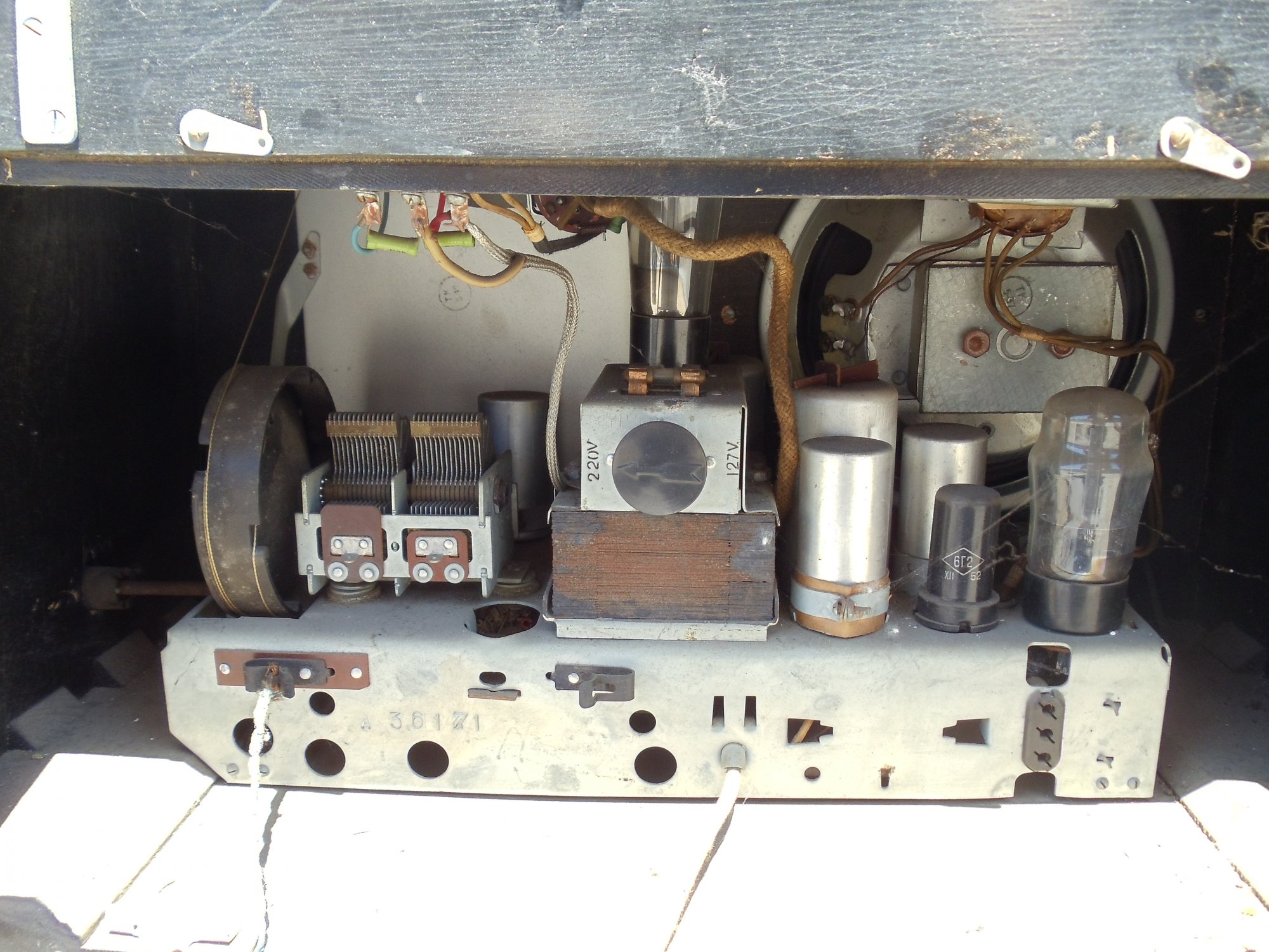

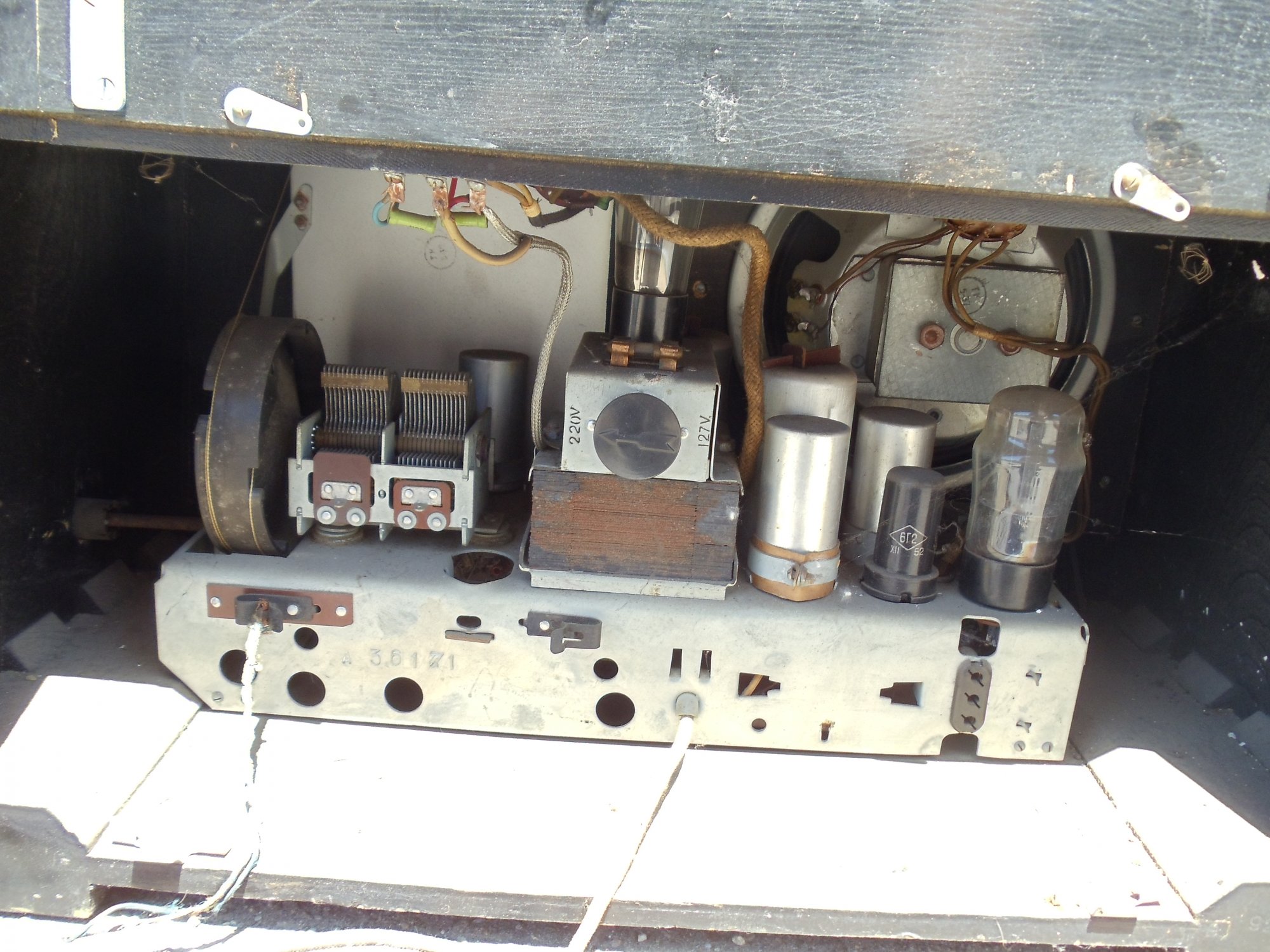

Как это сделать? Читал, что их меняют на современный мост, но устройство работает, хоть и шум есть, а эта "пластина" почти не греется, значит можно не трогать?
Не греется- не трогаем. К тому же она прижата к железному шасси, тепло в него уходит.
А вообще, эти АВСы - дрянцо.
В те скромные времена детали доставали, потому как купить нужные было непросто и негде. Верх удачи- знакомый в телеателье. А еще пару раз покупал в комиссионке мешки с набором всякой всячины, задешево. Детали новые и классные.

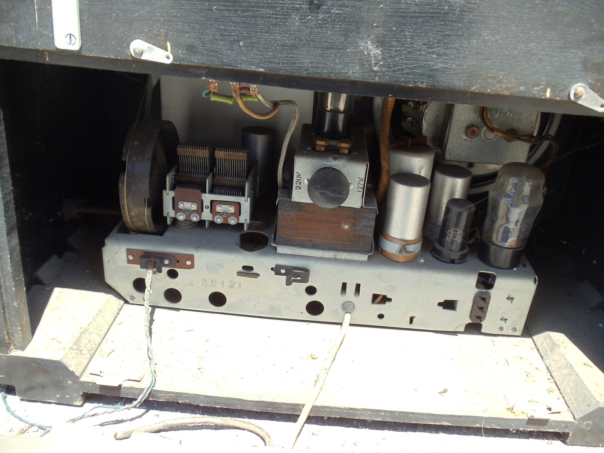

Приличный по уровею фон с некоторым рокотом, который уменьшается при касании шасси - смириться? Оба мелких электролитических конденсатора заменил 5 на 10мкФ, крупные в нормальном состоянии.
Подпаяйте параллельно основным литам нормальные на 100-220мкф, послушайте фон. Если исчез- можно найти минимальную емкость, с которой фона нет.
С таким вольтажем конденсаторов под рукой не оказалось. Но обнаружил, что фона два. Самый низкий не завсист от громкости и включенного режима, ощутим слабо на 4 Ом и сильнее на 2 омной акустике. А вот в режиме воспроизведения сильный фон пропорциональный уровню громкости, значительно снижается если вынуть 5-din штекер, через который подключен телефон, как источник звука.
