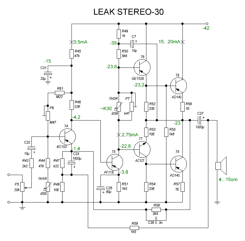

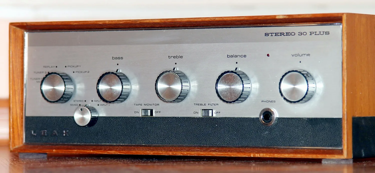

Даже странно, что не нашёл здесь статей про этот усилитель, он достаточно известен. И если сегодня делать свой усилитель на германиевых транзисторах, то не Аккордом единым...
Вот такой незатейливый дизайн, вполне доступный радиолюбителям.

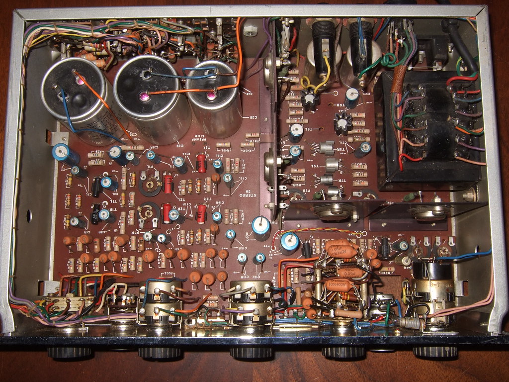

Здесь ничего хорошего нет, мы и получше можем.
Это уже интереснее. Нас интересует единственно УМЗЧ. Он наверху, справа. Сделать такую плату вполне реально. Интересное решение с охлаждением германиевых (!!) транзисторов, теплоотвод так себе, удивительно для 30 Вт.
Но самое главное и интересное - схема. Схема УМЗЧ.
Увы, не читаются мной такие схемы, сбивают непривычные обозначения. Поэтому мне пришлось перерисовать схему УМЗЧ.
Вот что у меня получилось. Если где-то напортачил, исправлю.
Нумерация деталей как на исходной схеме.
Теперь схема понятна и легко читается. Странно что за 70 лет никто не нарисовал её по человечески (я не нашёл).
Для удобства нанёс постоянные напряжения и токи. Ток выходного каскада я скопировал, и странно что он великоват. Остальные токи примерно вычислил.
Понятно, что таких транзисторов у нас нет, но есть примерные аналоги ГТ402, ГТ404, КТ806. Есть некоторое намерение собрать и послушать как это звучит. В отзывах две категории - "на помойку" и "лучше всего кремния". Прошу здесь не высказываться на эту тему. Думаю, что отзывы определяются в основном тем какую музыку предпочитают и на какой акустике слушают.
Не вполне понятен номинал термисторов, но примерные величины понятны. Необычен резистор R58, явно для компенсирования токов утечек, против саморазогрева.
Хочется услышать мнения по настройке, особенно обратной связи.
Хочется услышать отзывы от тех кто слушал этот усилитель.
ПРОШУ. НЕ НАДО ПУСТЫХ РАССУЖДЕНИЙ. НЕ НАДО ПРЕДЛОЖЕНИЙ СВОИХ ГЕНИАЛЬНЫХ УСИЛИТЕЛЕЙ И ИДЕЙ, ПОЛЕВЫХ ТРАНЗИСТОРОВ. НЕ НАДО ПИСАТЬ ПРО ДРУГИЕ УСИЛИТЕЛИ. И НЕ НАДО ДЕЛАТЬ ИЗ ТЕМЫ КУРИЛКУ.
Очень жаль, что авторы темы не могут удалять мусор из комментариев.
Если буду собирать, то собираюсь несколько понизить напряжение питания. Типовые трансформаторы на 24 В. От них после моста будет 30 с небольшим Вольт. Уменьшение мощности не волнует, волнует специфическое качество, германиевый звук, если он есть.
Прошу написать практиков германиевого звука свои соображения, теоретиков прошу не пИсать сюда, рядом есть для этого действа тема.

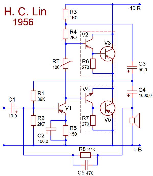

Не надо писать что это схема Лина.
Это понятно, дьявол в деталях. Именно эта схема пользовалась полвека особой популярностью. В чём секрет?

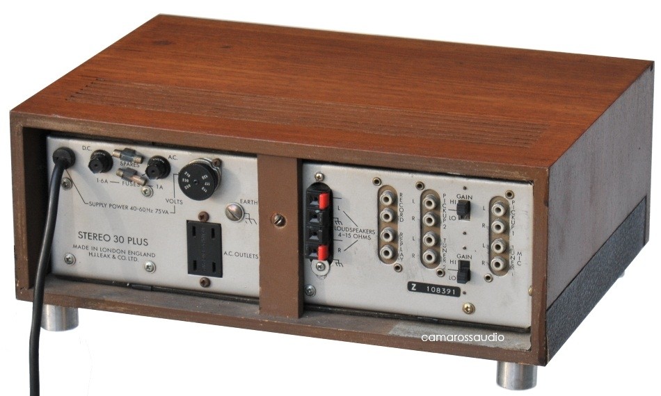

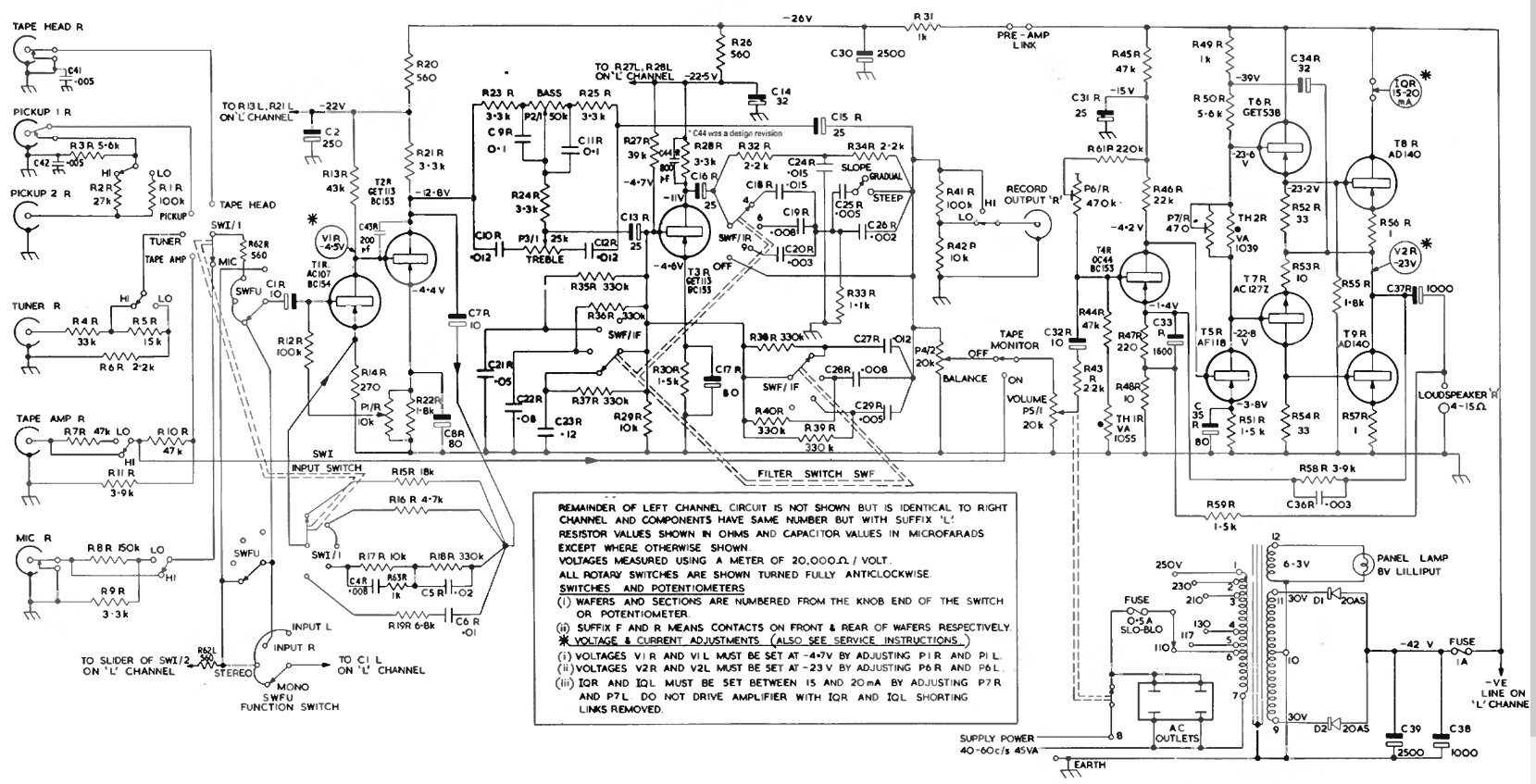

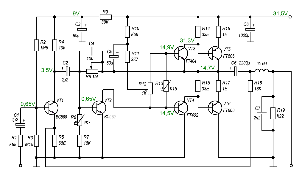

Смотрите: на входе кремний ВС 153, с малыми утечками, высоким усилением, не подведет. На выходе роскошный германий AD140 в паре с предусилительным германием АС 127 и незнакомым Р (GET 538 , производитель Дженерал Электрик, в справочнике такого нет) Ток покоя 15-20 ма , питание 42 вольта. прилично, мощность выходная ожидается ватт 15-20. И вообще. просто. красиво придумано.
Подобные выходные транзисторы есть в коллекции, они очень удачные , но редкие, и их мизер. Тренироваться на них пока не решаюсь.
Модификация оной - с буферным каскадом (с непосредственной связью, в отличие от Аккорд 1 в 1) и дополнительной ООС (комбинированной).
Некоторая изюминка в R55 - T5 смещён, T8 запирается обратным напряжением. Есть поздние схемы, когда от отдельного источника запирается обратным напряжением нижний транзистор.
Поздние версии "30+" и " 70" выполнены на кремниевых транзисторах:)

единственное что в нем особенное это R55
непосредственная связь потребовала конский резистор в эмиттере УНа,Перепелкин на говно изойдет,скажет амплитуду теряем
да и ток УНа 2,5ма мал имхо ,если бы буфер стоял с ОК -другое дело
еще хорошего это низкие сопротивления рез в базах выходников 33ом
имхо топология с транзисторами разной проводимости в первых двух каскадах интереснее

а мне не нравится,,,,потом этот термик на входе,,,,зачем лишняя нелинейность без оос
2,145
636
юан8
9 Мар 2024
1,966
427
25
Юрий
термостабилизация половины постоянки на выходе...
да понятно,,,,просто он нелинейный элемент надо хоть кондером зашунтировать,а лучше эту схему не делать))))))
интересно,сколько у него петлевого на 20 кгц? думаю и 20дб не будет

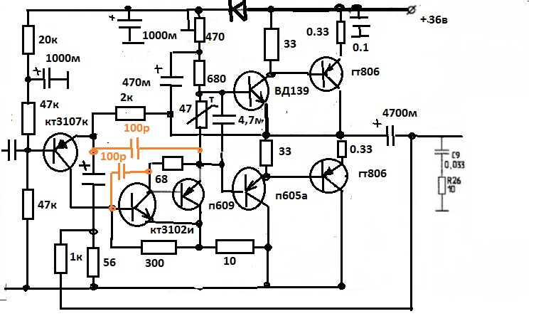

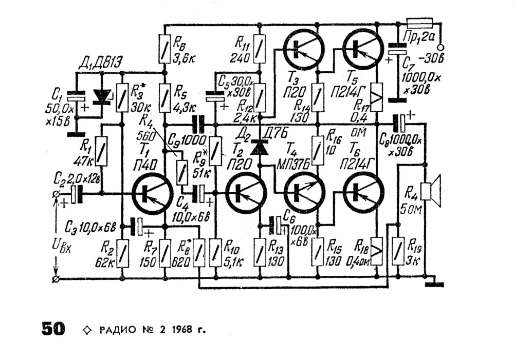

Вот ещё интересная простая схема.
Понятно что транзисторы надо менять, но сама схема неплохая. Над первым каскадом надо подумать.
Петлевое усиление на неслышимых частотах 100 кГц и даже 20 кГц - фетиш чистой воды, симулянтщина. Важно как усилитель звучит.
Петлевое усиление в ламповых УНЧ вообще смехотворное, позорное, ужасное. Но некоторым это не мешает хорошо звучать.
Много УМЗЧ собрано на схеме "6 транзисторов".
Возможно если первые два транзистора разной проводимости, будет лучше, есть и такие схемы.

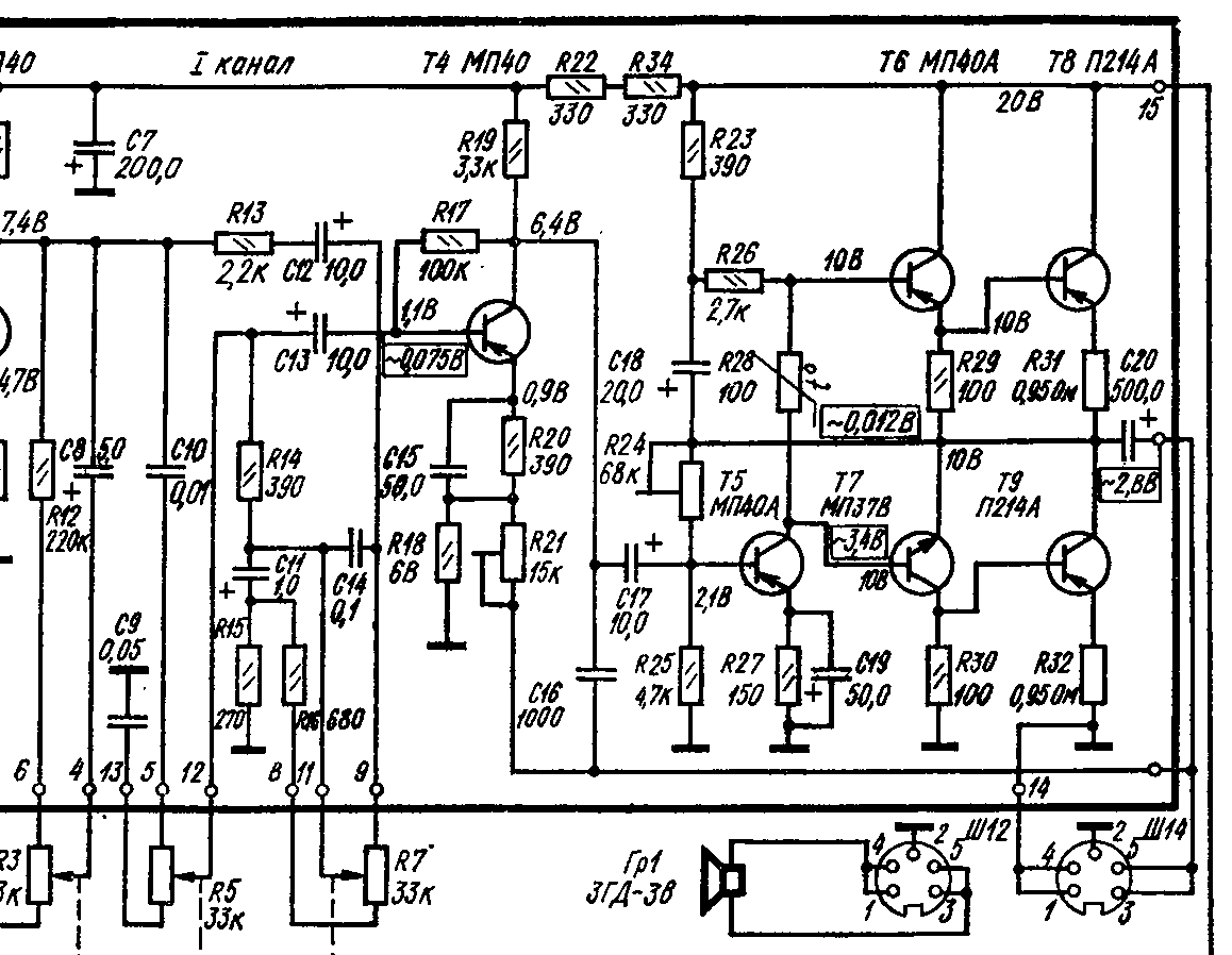

Вот люди хвалят "Корвет-стерео".
Даже беглым взглядом: РГ на входе = здравствуй, шум! Тем более что резистор аж 100 кОм. РТ нагружает это РГ прям сразу, без буфера. 8 мВ на "малошумящий" МП41, кстати, усиление этих двух транзисторов примерно 40. Нет регулировки тока покоя. Но на входе пара транзисторов разной проводимости и схема УМЗЧ в общем-то неплохая, вот только П214 на выходе - менять.
ООС снимается только до выходного конденсатора, а на западе ставили и с динамика.
Смесь хорошего с плохим. Но почему-то его хвалят. Его явно можно улучшить и не за счёт петлевых усилений.
В чём секрет хорошего звука?

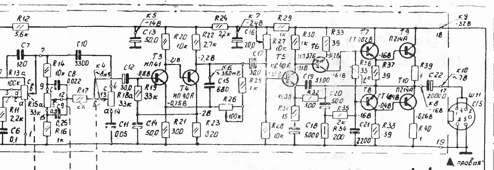

А вот Вега-312.
Посмотрите выше на схему Лика, на первый каскад и ООС. Снято с динамика похоже, но иначе. Любопытно что одни отделяют первый транзистор от второго конденсатором, другие - нет.
Здесь на входе "электролитов" не пожалели.
Клубок хорошего и сомнительного и что-то не видно чтобы в одной схеме были только достоинства. И никто этим толком не занимался.

Схема из 2 за 1968 год косячная, диод Д7 в цепи смещения -один- не скомпенсирует три перехода никак.
Заводские схемы заведомо удавлены в плане устойчивости к возбуду, ждать суперского звука от них это вряд ли. Доводить их , глядя умным усталым взглядом на схему- тоже вряд ли. Ручками надо, ручками.

пытался поставить на выход КТ806, но у него это не получилось - не мог справиться с возбуждением
последовательно в цепь базы от 2 до 10 ом. В эмиттере 0.3-0.5 короткие провода, цобель, бушеро.
402\404 слишком низкочастотные - П605(П609)\КТ602.
Общее правило: транзистор УН - высокочастотный, транзисторы фазоинверсного каскада более высокочастотные, чем выходные.
2,145
636
Оптимальный режим первого транзистора - при прямой связи слишком низкое напряжение Uкэ. Есть схемы, где последовательно включён стабилитрон, но тоже такая себе схема сдвига уровня.
2,145
636
хотя бы стабилитрон для первого каскада,
В Хитките используются транзисторные фильтры для преда. В Аккорде - стабилизатор или RC-фильтр на каскад УН.
Там около 3V - эт нормально, есть масса германиевых у которых номинальное напряжение не более 5V.
