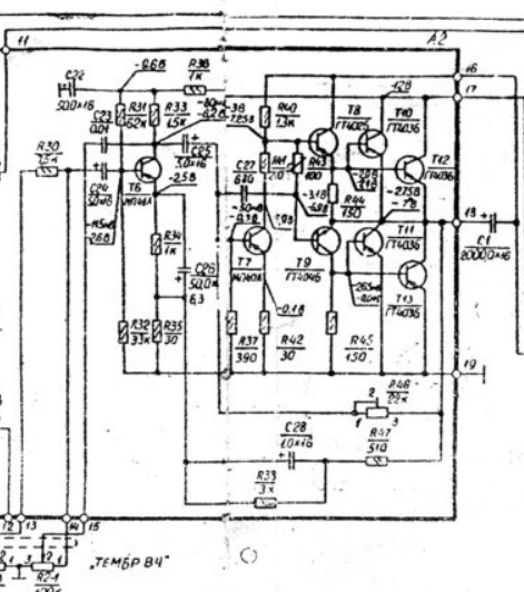

Схема из 2 за 1968 год косячная, диод Д7 в цепи смещения -один- не скомпенсирует три перехода никак.
Если брать эти схемы, то естественно их надо настраивать. Могли поставить один диод чтобы выходные работали в классе Б, германиевые в принципе могут, но это не наш метод.
Заводские схемы заведомо удавлены в плане устойчивости к возбуду, ждать суперского звука от них это вряд ли.
Аналогично с кремниевыми. Главное для конвейера - чтобы работали и не горели, а как - дело десятое. Наше дело не просто спаять, но настроить.
Доводить их , глядя умным усталым взглядом на схему- тоже вряд ли. Ручками надо, ручками.
Понятно, что ручками с измерением токов, с осциллографом.

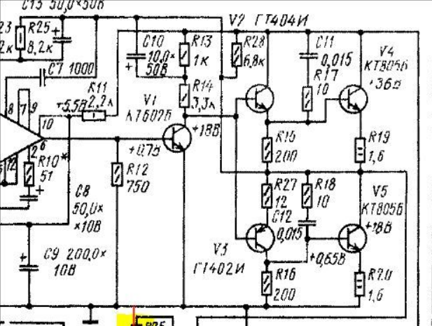

Рабочие схемы у Перепёлкина, Пугачёва, Акулиничева.
Вместо обсуждения, предложения кустарных усилителей. Спасибо. А Акулиничева я зарёкся делать, много времени убил на его поделки, больше ни минуты не потрачу.
Есть импортные схемы на АД166\167, АЛ102 в т.ч. промышленные.
Угу. И где они есть? В вакууме или в мечтах?
Новоделки? Уступаю Вам очередь экспериментировать с ними, я уж попробую на доступном материале.
Остальные - Хоть 315\361
Снова пропускаю Вас вперёд с этими транзисторами. Трахайтесь с ними на здоровье, особенно в теме про германиевые усилители.
а мои что не рабочие?последняя перепелкина порвет как тузик грелку и по искажениям и по помехам с шин питания и по КД
Тузики мне не нужны, благодарю покорно. Просил же - не пихать мне кустарей-самодельщиков, знаем мы этих непризнанных гениев.
Причём, как правило, советуют то что сами не делали, не слушали, не сравнивали с другими.

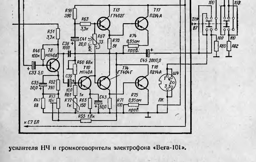

А чем Вега-101 лучше Вега-312?
Выше напряжение питания (мощнее трансформатор). Вместо МП37\МП40 стоят ГТ402\404.
В 312 (и Аккорде) аксиальные (лежачие) электролиты К50-12? шлак полный.

Снизить напряжение питания мысль очень здравая. Так как позволит в разы поднять ток покоя, что очень важно.
Эмиттерные резисторы выхода можно увеличить с одного ома до двух, или выбрать номинал посередине между этими значениями.
На выход, для соответствия, подойдут уже рекомендованные П215. Китайцы их не подделывают. придется купить их кучку, и тщательно измерить, и не по одной точке.
Но я выбрал бы на выход ГТ806, или другие германиевые СЧ/ВЧ.
Предвыходные среднемощные мегагерцовые ГТ402/ГТ404, с буквами Г или И.
К тому же они очень линейные.
Мелкие по мощности - "высоковольтные" МП21Д,Е. У них на рабочих напряжениях и утечка будет минимальная.
Вместо терморезистора поставил бы стандартное транзисторное смещение на германцах с изолированным корпусом, типа ГТ322. Их ставят с термопастой в отверстие радиатора.
Или пару германиевых диодов в прямом смещении. На радиатор один из них, или оба.
В принципЕ, в пределах ТЗ темы, все.
Остальное покажет макетирование и работа с монтажом на плате.
Выпрямитель можно организовать на Д304.

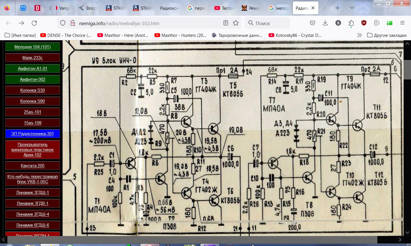

Предвыходные среднемощные ГТ402/ГТ404
лучше вд139+п605а квази будет иметь плавнее ступеньку тк шиклай кремний имеет порог открывания примерно как дарлингтон германий,а преимущество по частоте очевидно
с п215 402\404 лучше,но спорно

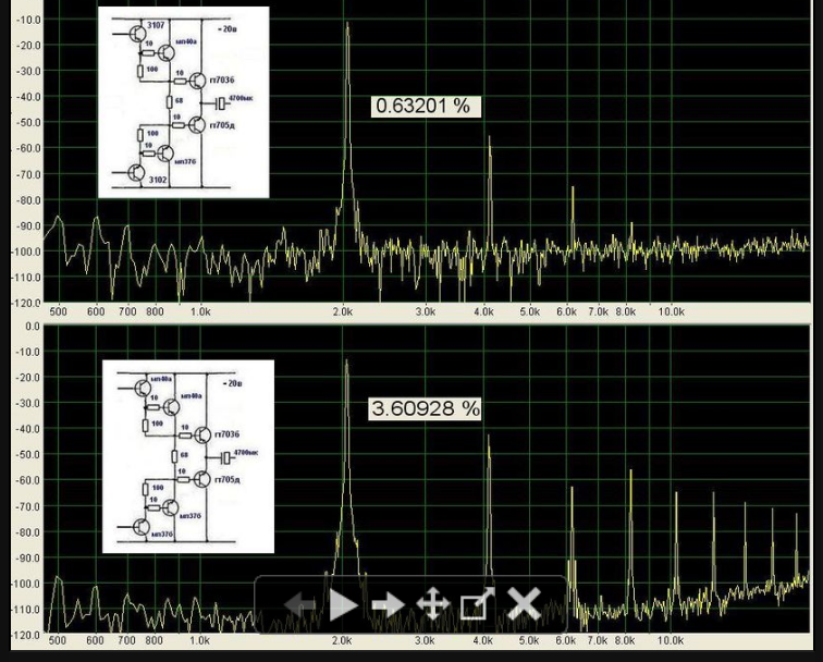

а как же икона лик с первым транзистором на кремнии???
картинка для упрямцев,может прозреют,чисто ВК без оос
и дело даже не в 0,6% против 3,6% ,а в длине хвоста
    588.3 KB · Просмотры: 84

давным давно,когда делал схему маяка 203 не понимая ее ущербности,ступеньку на вч поборол именно заменой 402\404 на п609а+кт603б
а конструктору руки оторвать за эту схему

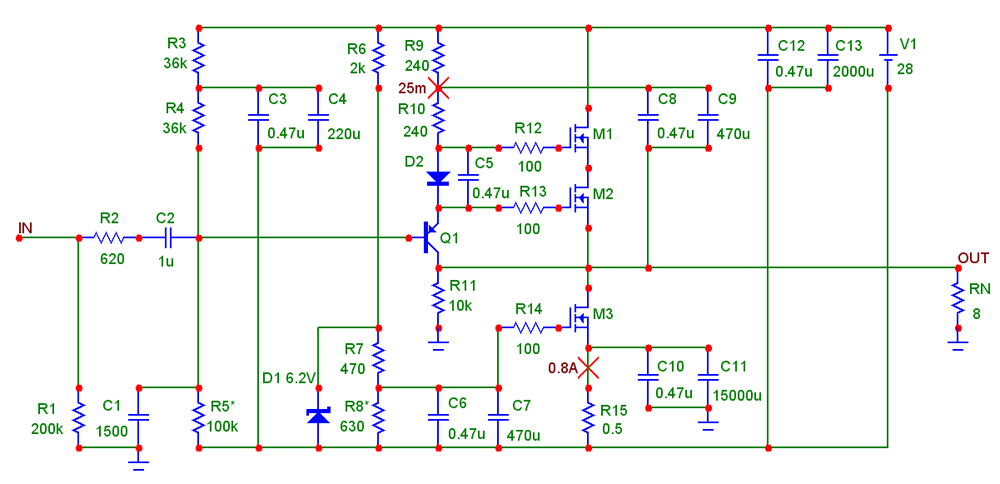

Встречайте: First Warrior (1 транзистор в цепи сигнала, нету общей ООС):
    75.7 KB · Просмотры: 86

а схемку можете приоткрыть?случаем не по мотивам LES#9 SAPRа?

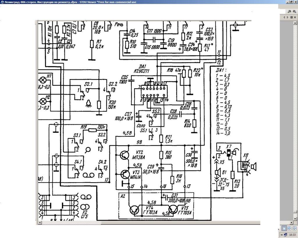

    208.5 KB · Просмотры: 83
    155.5 KB · Просмотры: 81
Да, вы правы, следящее питание позаимствовал у Сапра и fakel. Но нужно ведь всю девиацию тока сигнальных транзисторов перекинуть на управляемый источник тока - тогда ток и напряжение КЭ сигнальных транзисторов будут неизменными, а значит практически не будет искажений...

у весны смещение ,разве не видно,ну поставьте резисторы,это ничего не поменяет в плане относительного различия искажений при сравнении схем
7,352
3,803
167
Резисторы позволят усилителю иметь повышенный ток покоя.
Что всегда благоприятно для уменьшения искажений

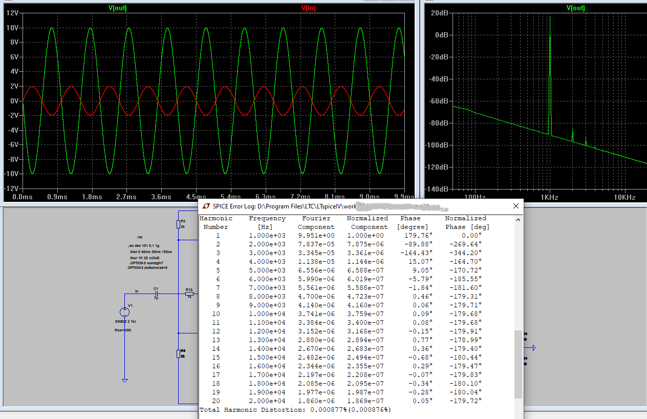

Схемы сообщения 44 странные, даже для кремния, - пусто под эмиттерами.
Серва , следящая за током покоя нижнего этажа Ашника, выполненная на Гт322, позволяет обойтись весьма небольшим эмиттерным резистором , скажем, 0, 1 Ома с током 1, 5 А даст нужные для срабатывания сервы 0,15 вольта. А изолированный кристалл у 322-го позволяет встраивать его прямо в отверстие радиатора, что очень удобно. Отсечь переменную составляющую с эмиттерного резистора - вопрос не вопрос.
Серва на кремниевом следящем транзисторе работает, осталось проверить ее на ГТшке.

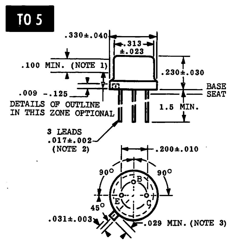

незнакомым Р (GET 538 , производитель Дженерал Электрик, в справочнике такого нет) Ток покоя 15-20 ма , питание 42 вольта. прилично, мощность выходная ожидается ватт 15-20. И вообще. просто. красиво придумано.
Подобные выходные транзисторы есть в коллекции, они очень удачные , но редкие, и их мизер. Тренироваться на них пока не решаюсь.
GET538 (General Electric) - Ge, PNP, Audio, корпус ТО-5, 1,5 А, 60 В, 0,2 Вт, 1 МГц, В>50 (0,5 А, 0,5 В), Icbo<25 uA, Tj=85 градусов Цельсия
Похож на наш ГТ402Г в маленьком корпусе, только у нашего 0,5А и 40В
Не супер пупер.
