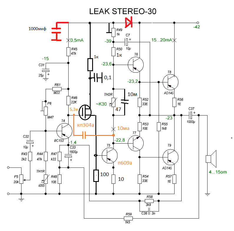

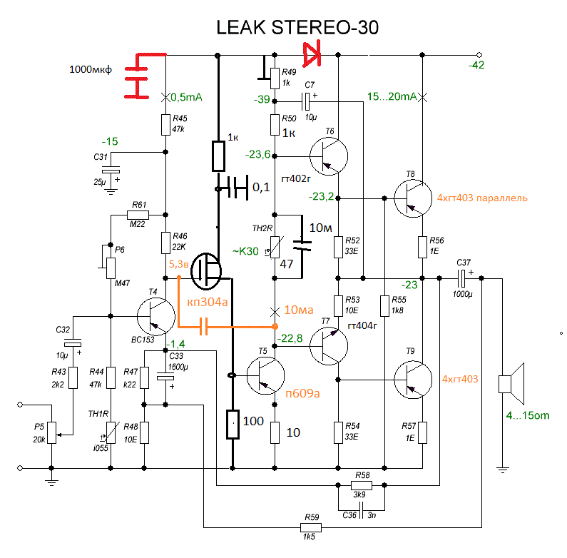

Схема от Котов на ГТ806 (рабочая или нет, не знаю)))
Нерабочая.
Автор, наверное, не видел зависимость Кус П609 от температуры.
Ни на бумаге, ни вживую.
И про "обратный" ток Geрманских транзисторов тоже не слышал.
Связку 3102п609(оэ-ок)туда поставить как у меня,только лучше будет и по искажениям и по устойчивости
Нерабочая.
Там и "голые" эмиттеры в германиевом ВК, не одетые в сапоги резисторов.
Чисто умозрительная схема.
На крайний случай есть выхлоп от Грюндига (но там предвыход кремний))).
Как в весне 211 работали гт403 с голыми эмиттерами на 2ом нагрузку,должно быть запас у них,они меня все время привлекают своими 15кгц
В шиклай предвыход на кремнии только лучше для квази,а плечо с дарлингтонами на вч германии
Так и делали когда-то (например, в Ростове-101) П605\П701:)
Но (от безвыходности) выхлоп был на КТ802:(
Корпус у них дурацкий. Как сажать ГТ403 на нормальные радиаторы?
В любом случае П605 лучше будут.
Как раз в этом плане их проще параллелить,дырок 10мм насверлил и на пасту посадил,они сплавные,хорошо от транса будут работать,кто нибудь попытайте гт403 током,сколько реально держат,думаю при хорошем охладе они покрепче 605

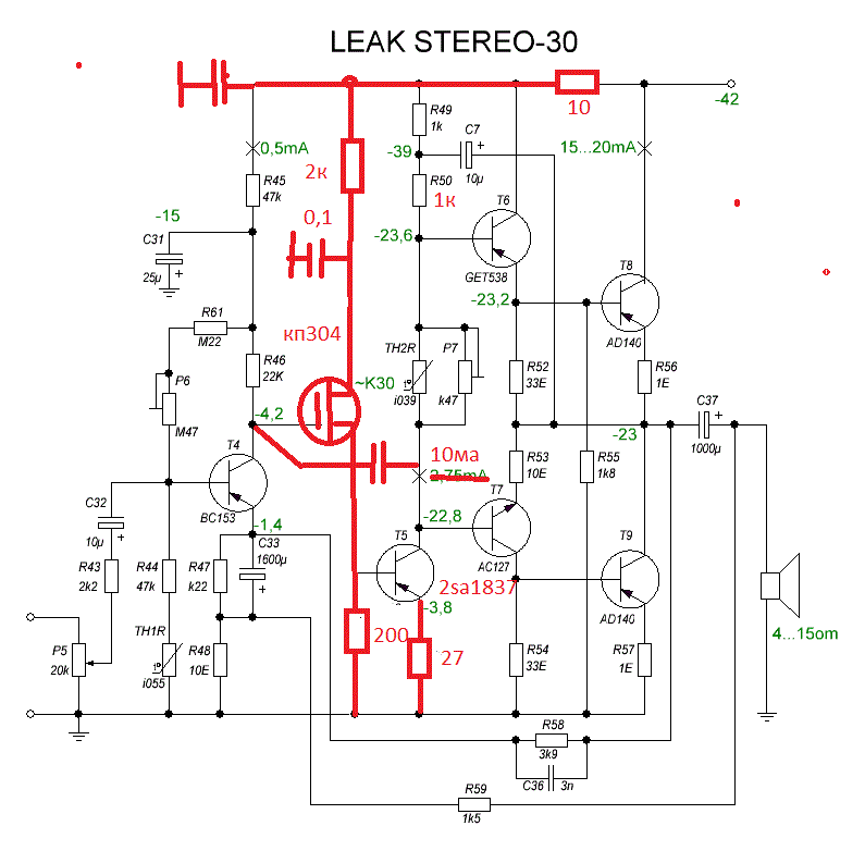

вот так надо доработать
    26.7 KB · Просмотры: 220
    28 KB · Просмотры: 212

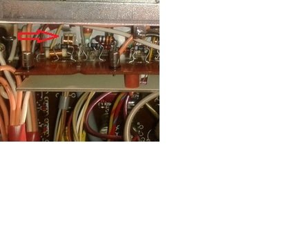

похоже для увеличения входного сопротивления на вч(динамическая нагрузка)
    63.4 KB · Просмотры: 51
    17.4 KB · Просмотры: 48
Видимо, то L+R, иначе как ему работать при таком включении, в параллель БЭ. В том смысле, что активное сопротивление катушки используется в качестве резистора.
скорее всего константаном намотаны

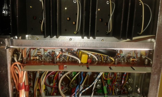

по фото видно , что очень тонкий провод и обмотка как у стирающей головки , как у касетника...
и по средине перегородка на 2 секции делит обмотку, назначение походу антивозбуд типа фильтр ограничивающий полосу по вч,
по обозначению все 4 штуки - 9204-651, поди пойми что оно означает... 651 для резистора Б/Э это много,
может это величина емкости или индуктивности, х/з, без 100 грамм не разберешь))))
Можно предположить, что эти LR хитровывернутые резисторы примерно то же. что дроссель в сетке выходной лампы, совместить низкое омическое на постоянном токе и высокое на переменном токе. Финт, напоминающий управление выходным германием от межкаскадного трансика.
интересно,сколько у него петлевого на 20 кгц? думаю и 20дб не будет
У него на НЧ петлевое очень низкое - каскад на Т5 режет ниже сотен герц. Поэтому выходное сопротивление на НЧ должно быть высокое. Вероятно, поэтому басы не как у других.
это в схеме 1 поста? почему ? там в эмиттере аж 1,5к так что 80 мкф не обрежет сильно,тем более вых кондер под оос
вот так на много лучше
    32.4 KB · Просмотры: 15

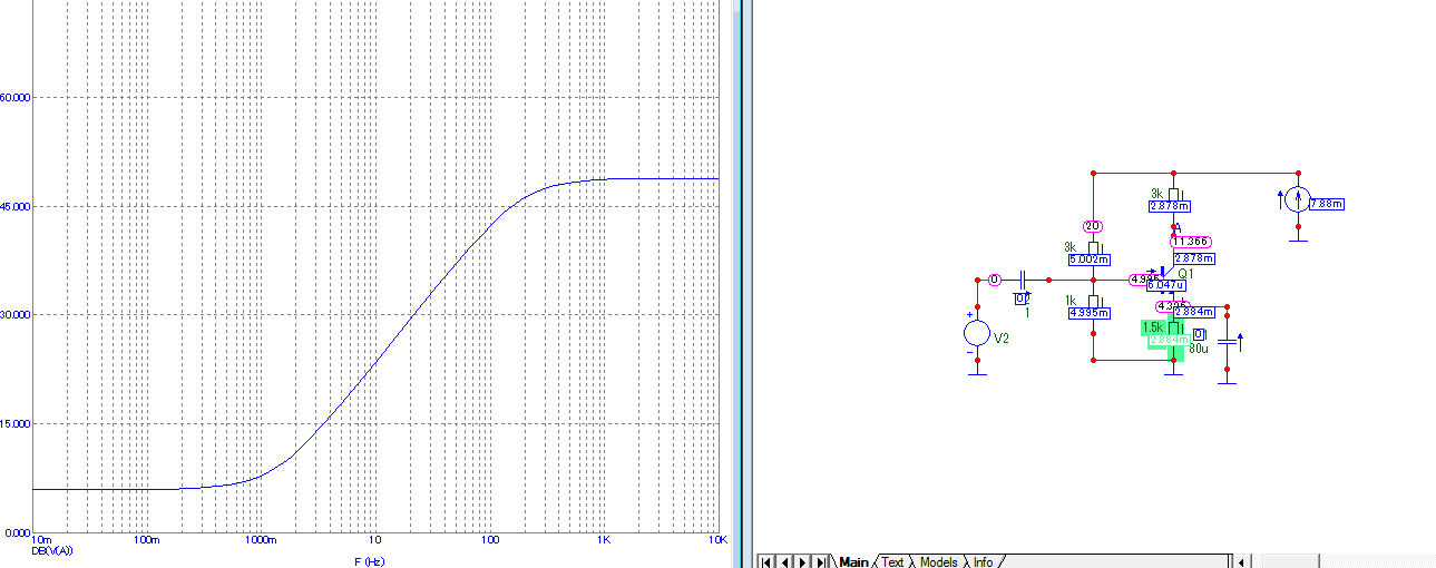

На самом деле, не 1.5к, а гораздо меньше. 10 ом для тока эмттера 2.5 ма, если не учитывать выходное сопротивление предыдущего каскада и эффект Эрли. Я тут недавно сверхсхемотехникам (сверхлинейщикам) на это обстоятельсво указывал. Срез будет примерно на 200 гц. Посмотрите на входной каскад - там 1600мкф, хотя последовательно с эмиттером ещё 10 ом стоит
ну так зато входное выше у т5 и меньше шунтирование нагрузки 22к первого каскада,с НЧ проблем нет имхо ,вот вч проблема из за низкой частоты выходников,я бы в эмиттеры драйверов вообще 20ом поставил а на драйвера небольшие радиаторы поставить ток уна 10ма ну и кп304 повторитель-сдвиг уровня на 5в
Вот АЧХ транзисторного каскада с резистором 1.5к и конденсатором 80мкф в эмиттере, током эмиттера 2.8мА, нулевом сопротивлении источника сигнала. Первый полюс определяется сопротивлением 1.5к, второй - импедансом эмиттерной цепи. Тут к сопротивлению эмиттера нужно прибавлять сопротивление базы плюс выходное сопротивление источника, всё поделённое на h21э. А сопротивление эмиттера - 1/S, для тока 2.5ма - 10ом.
    19.3 KB · Просмотры: 11
а теперь то же с выходным источника 22к сделайте
3,376
272,134
2,589
