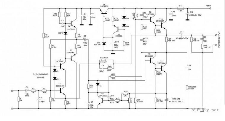

Большого номинала резисторы усредняют разброс беты выходных транзисторов.
Еще серво как правило склонно к перерегулированию.
Делитель в базе сервотранзистора, а еще лучше- подстроечник, выводит схему в режим легко и быстро.
Сделал проще, поставив блокировку перерегулирования.
Но здесь другая схема, рассчитанная на термодатчик и увесистые резисторы в эмиттерах ВК.
Для невысокого питания так сгодится.
Идея как раз сделать простецкий звучный Ашник на средней мощности германиях.
И серва с этим справилась на ура. А учитывая повышенное чутье германия к нагреву, с германием в роли сервы получится лучше.
Серво для режима "А" подходит идеально, тут не будет перерегулирования, как в случае с режимом АВ

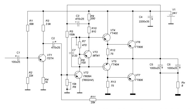

Вот эту вчера запустил,все германий,только вк пришлось ставить кт-903,ну нету вк у меня германия.
И правильно сделал. КТ903 всяко лучше будет любого германия, да и надежнее.
Выше напряжение питания (мощнее трансформатор). Вместо МП37\МП40 стоят ГТ402\404.
В 312 (и Аккорде) аксиальные (лежачие) электролиты К50-12? шлак полный.
Понятно. Спасибо за мнение. Я тоже считаю что для предоконечных ГТ402,404 лучше - и токи побольше, и усиление неожиданно неплохое. Мощность трансформатора, наверное, влияет на высокой выходной мощности, а напряжение - палка о двух концах, лучше АС подобрать почувствительнее.
выкинуть гт402 и 404 из драйвера туда вч транзисторы надо,ну что вас тянет на убогие схемы? мою лучше соберите из 29го поста

Еще как влияет ,хилый транс ничего не даст и это для любой схемы,я сейчас запитывал от родного транса тса-70-6 по 4000мкф питание после выпрямителя получил 38в предвыход гт404-402 холодные ,на входе мп40.
Ну тут чисто на германии только вк поставил кремний потому что нет их у меня и питание 38в, да хватило двух диодов один на радиатор рядом с транзистором чтоб ток покоя был стабильным,может еще одну ос с выхода подпаяю проверю как поведет.
Что же чистого когда единственная возможная выгода от германия - на выходе. На входе сразу же, как только появились, фирмы стали ставить кремниевые с качеством недостижимым для маломощного германия. От германия одно название останется, только понты.
и куда оно такэ годится с 903 на выходе?ставь вч транзисторы в УН и драйвер
и в термостабилизацию Ube сплиттер поставь ,а не диоды,позволит снизить эмиттерные резисторы,и ступеньку как следствие

зачем вам меньше,транс надо с толстыми обмотками ,чтобы напруга не проседала,и электролитов по питанию не жалеть,10000мкф минимум,просадок на пиках не будет
УН отделите диодом шоттки и после него 1000мкф и помеху снизит и просадки на УНе не будет при большом токе,опять как у меня это сделано

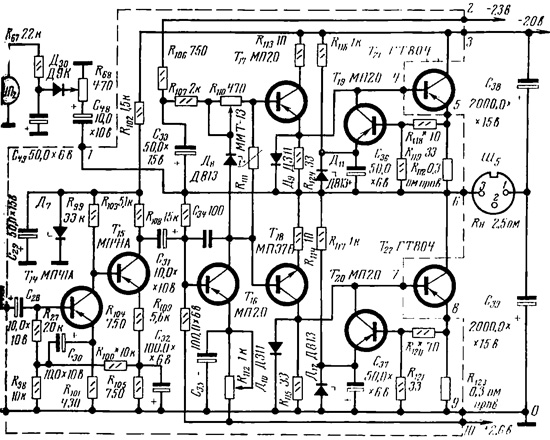

Не помню,чье:(

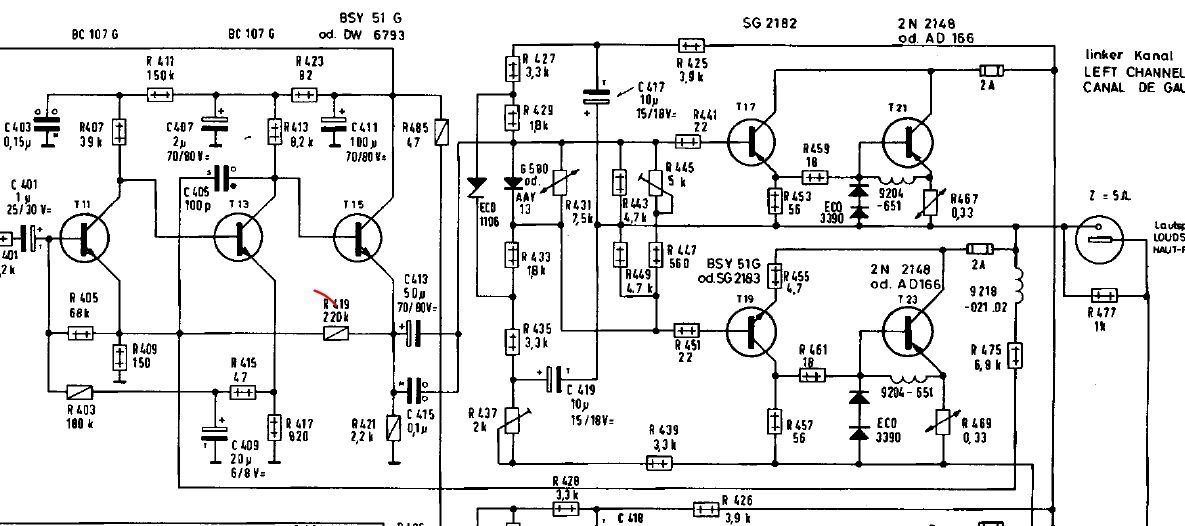

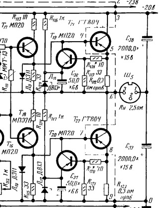

Грюндиг SV-40 вполне годный выходной каскад для 806 (третья картинка)))
Предвыход - кремний, выход германий АД166 - германофилы рыдают:(

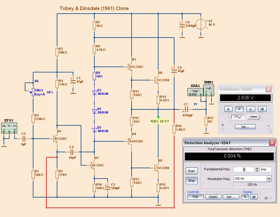

где эмиттерные резисторы? т1 прилично искажает на слух заметно

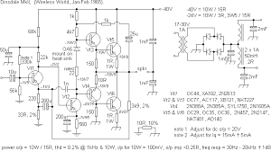

Предшественник - Dinsdale MKII. Номер журнала и год не рассмотрел январь-февраль ХХХХ.
Кг= 0,2%\15 ом В другом месте утверждают, что 1961 год.

Не помню,чье:(
А фигли тут рыдать, если предусиление работает в режиме А, ставь хоть на чем, хоть на арсениде -фосфиде кремния .))))) Никто не заметит подмены . А вот выход быстренько укажет, кто нагадил в звук .
Другое дело- если тупо выпаяв спаленные ГТ402-404, вкрячить туда кт814-815, потом чесать репу, откуда треск пошел.

нахрен кремнию 560ом в эмиттере ?кондер выходной оос не охвачен,Ube сплиттера нет,схема шлак
искажения 0,004% пиздеж для этой схемы

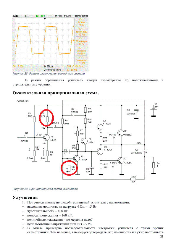

Надо же чем-то чинить "легендарные непревзойденные по звуку НАСТОЯЩИЕ ГЕРМАНИЕВЫЕ УСИЛИТЕЛИ из 60-х.
Схема от Котов на ГТ806 (рабочая или нет, не знаю)))
Я бы в эмиттер VT2 обязательно поставил RC для управления германиевым УН.
Коррекция тоже не помешает.

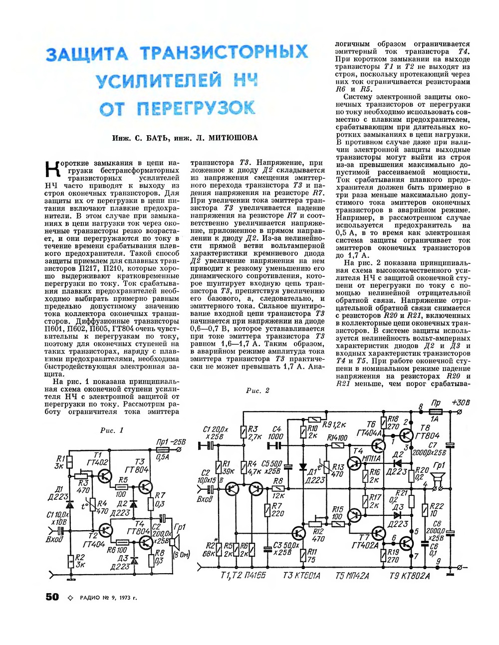

Защита для 806 (Т18\19 кремний н-п-н с изменениями обвеса) -Радио 1970 №12 с.31 Колосов?:
