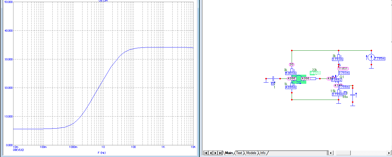

Leak Stereo-30 германиевый усилитель
  • Автор темы Автор темы KSV
А пажалста
    164.2 KB · Просмотры: 13
делитель смещения поменяйте а то мухлеж)))))
Пардоньте, это будет не так, надо сопротивление резисторов исключить. Так вернее. Кстати, сверхлинейщики об этом ничего не знают. Как бы они без своих симуляторов усилители сочиняли?
    34.6 KB · Просмотры: 9
уже не так страшно

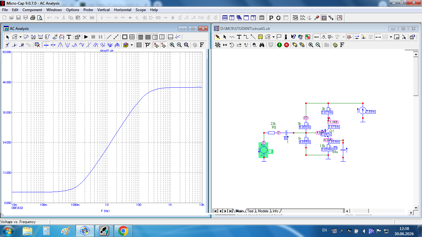

а можете мою доработку Лика симульнуть с кп 304 (рис выше)
можно если нет модели 304 , модель zvp3306 правда у него сдвиг 2...3в в отличие от кп304 (5в)
самое интересное если там межкаскадный кондер как в аккорде то при определенном его номинале можно добиься всплеска усиления на нч тем самым подобрать бас для конкретных АС
может в этих кондерах(выходной ,в УНЕ и межкаскадный) и есть секрет баса германиевых усилков
вторая мысль это выходной кондер с катушкой кроссовера образуют контур настроенный на резонанс динамика где он демпфируется а при отклонении от резонанса выходное растет
так что имхо вых кондер надо подбирать настраивая на резонанс с катухой на частоту резонанса динамика
