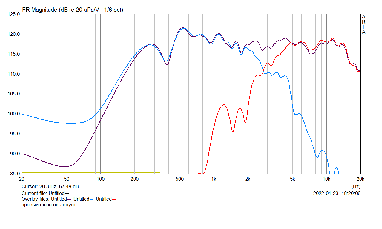

Парочка доработанный 20ГДС-1л + Дибейзи Е125 (клон SC10, слегка неудачный), 35 см по оси на треть ближе к ВЧ:
Верить выше 700 Гц. Как видите, выше пика 4,5кГц - "всё пропало, шеф, всё пропало!" Добавлял просто резистор 33 Ома вместо режекторной цепочки (схема мало отличается от той, что была в эксперименте), так слитность по микрофону расширялась до 7кГц, вместе с ростом суммарного уровня на участке 5...7кГц. Типа - резистор соло тоже работает.

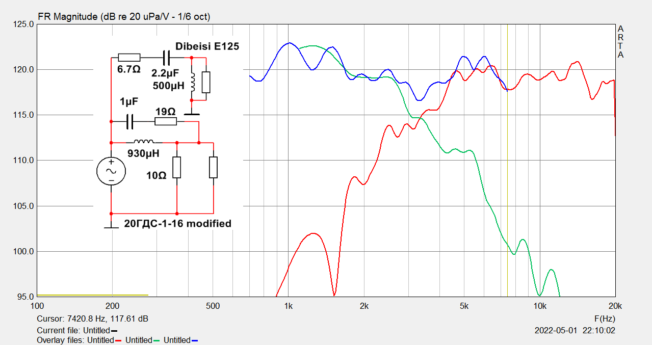

Парой к нему работает 20ГДС-1-16 с вогнутым колпачком 25 мм с немного другим по номиналах фильтром.
Вот его АЧХ с фильтром без режектора (ФНЧ первого порядка с Цобелем, синяя кривая) и с режектором 18 Ом+1 мкФ, катушка - те же 930 мкГн (красная):
Результат - суммарная АЧХ, снятая в тех же условиях, что и предыдущая, только в 1/9 (с режектором - синяя кривая):
Масштаб по вертикали на графиках разный.

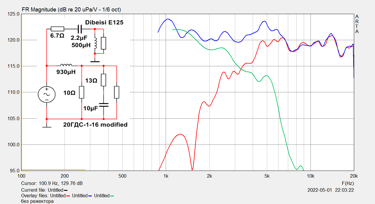

Продолжение лабораторной работы.
Подопытные:
- 20 ГДС-1-16, модифицированный уменьшением колпачка до 26 мм и переворотом его выпуклостью внутрь;
- клон SC10 Dibeisi E125.
Отличие от условий лабораторной работы: другой ВЧ динамик, другой ФВЧ, купол ВЧ динамика находится на 1 см глубже.
Одинаковые условия: тот же СЧ динамик и его расположение, то же расположение микрофона, тот же ФСЧ, соответствующий картинкам с резистором 20 Ом в режекторной цепочке.
Без режектора:
Протяжённая зона совместной работы, добавка +5дБ на стыке, но выбросы АЧХ СЧ и ВЧ накладываются.

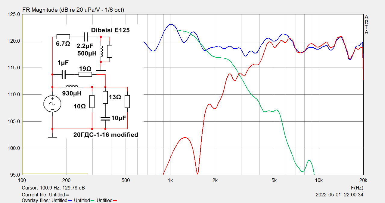

С режектором:
Ширина совместной работы в фазе не изменилась, на стыке по-прежнему +5дБ, но выше стыка разница фаз не лучше, чем без режектора (в отличии от ситуации в 29 Дек 2021 ). Суммарная АЧХ ровнее только за счёт большего завала зоны 4...5 кГц.

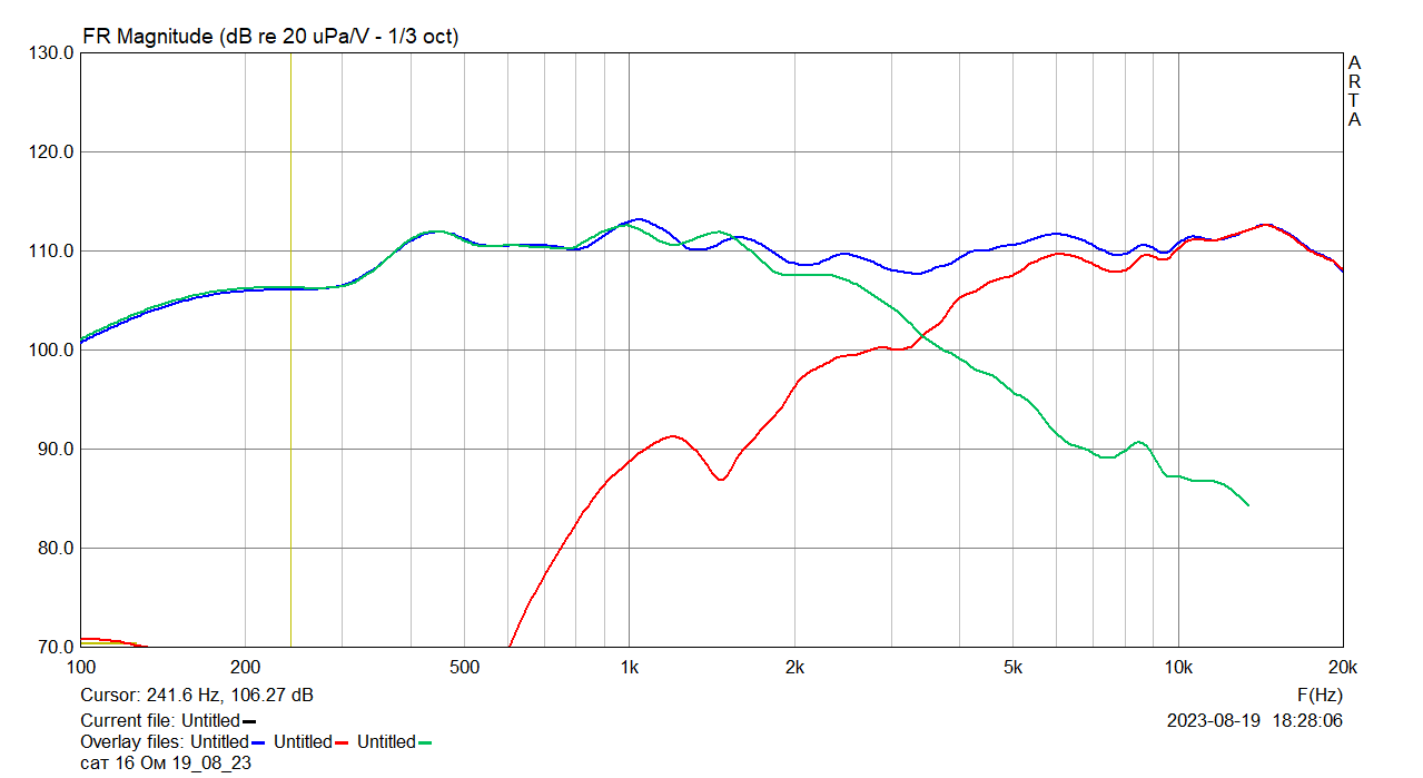

После некоторых изменений в схеме, с более жёстким режектором на частоту 5 кГц, после замены микрофона, в 1/3 вместо 1/6 октавы и просто - через год с лишним, с теми же динамиками получен следующий приятный результат:
Идея работает.
просто - через год с лишним получен следующий приятный результат:
Идея работает.
Думаю, в первую очередь работает накопленный опыт, затраченное время и усилия стали приносить плоды. А идей - у каждого из нас вагон, только это, как правило, пустоцветы.
