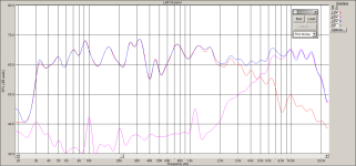

Лечение излома АЧХ режектором

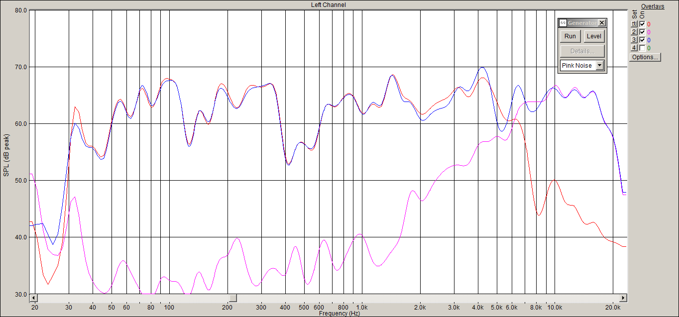

Удачное подтверждение идеи! #4,174
Без режектора:
5.png И с режектором на 4,5 кГц:
Выравнивание АЧХ на скате привело к выравниванию ФЧХ, динамики работают синфазно от 2 до 9 кГц.
Как то больно хорошо. Когда то "выпиливал" 3 с чем то килогерца из НОЭМовских шириков...По образному замечанию А.Б, получился из "одногорбого кэмел двугорбый".
Но конечно лучше чем исходный "шиш" :).
PS но я, если честно, своим то "замерам" процентов на 60% (и это я с утра, в оптимизме оцениваю) доверяю :D
Ну, так скажем, шиш на верхнем крае полосы давится режектором удачнее, чем шиш посредине. Главное- угадать с добротностью контура. Не раз выручала такая штука.
Сначала прогоняю Мультисимом.
Была высокая добротность контура, сэкономили на меди )))
Для красивого стыка надо попасть в равное расстояние от микрофона-слушателя до АЦ двух динамиков, а сие - конструктив АС и пары головок. Нужно щастя.
