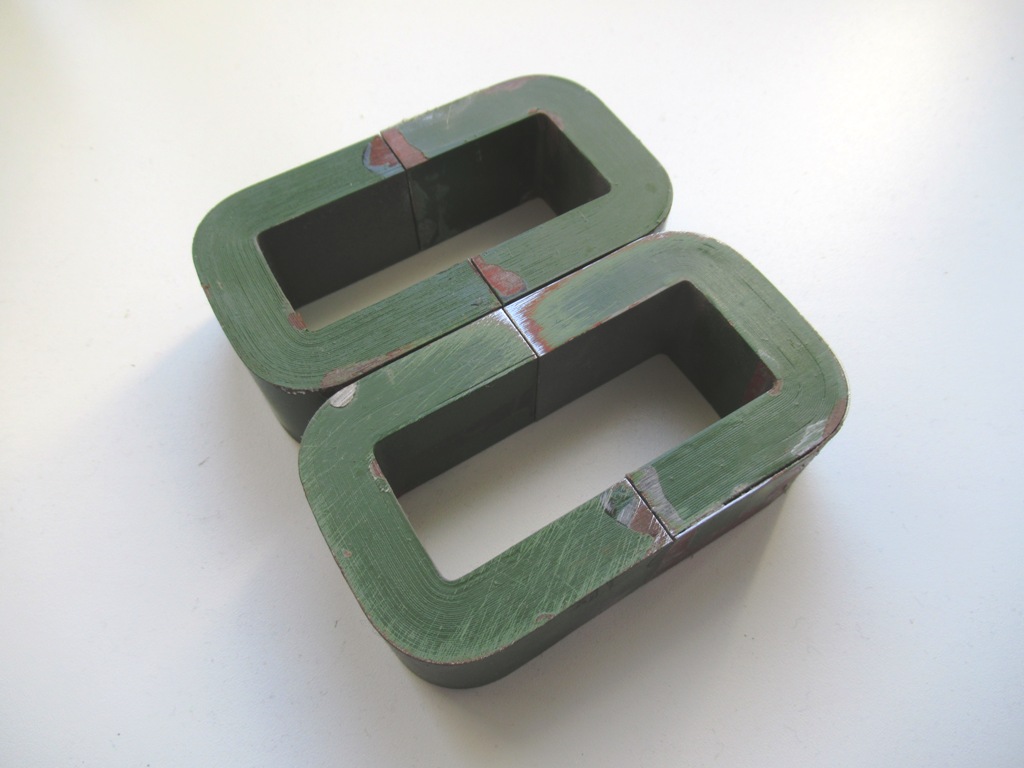

Пациент: ленточная пищалка.

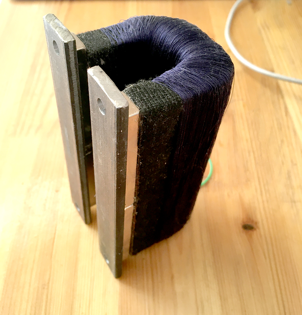

Основанием являются сердечники от трансформатора

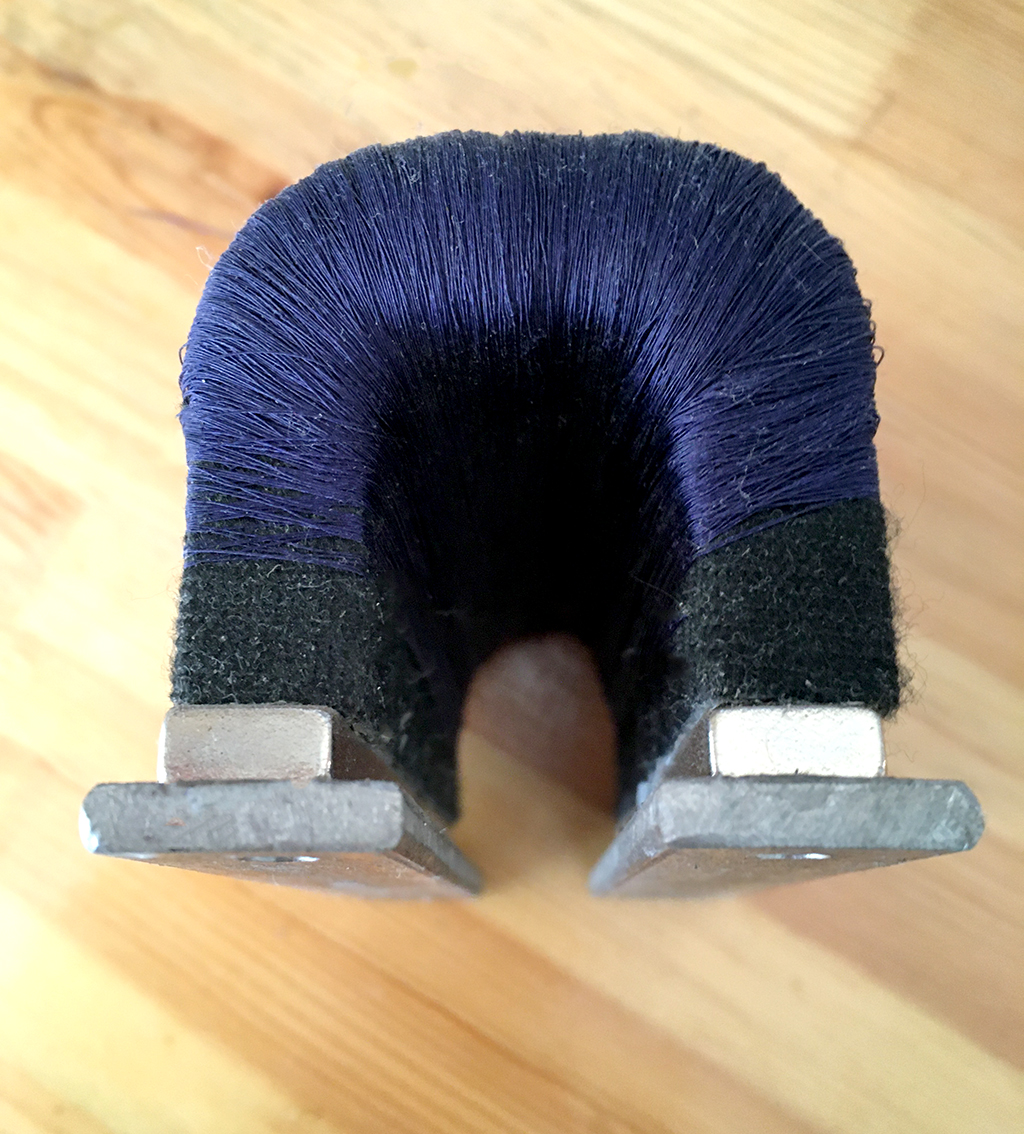

В полу-собранном виде выглядит так
На трансформаторный сердечник намотано ок 5 тыс витков провода 0.07 .Использовано 4 неодимовых магнита. Лента в зазор не вставлена.

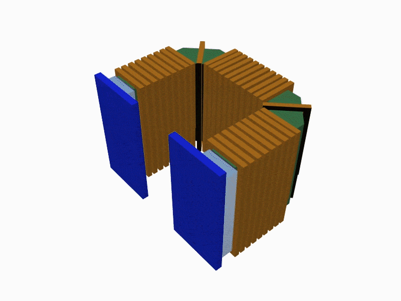

Моделька в объеме:
Где: зеленый цвет - сердечник от трансформатора, синий - фланцы для концентрации магнитного поля в зазоре, голубым - неодимовые магниты, коричневым- обмотка подмагничивания.
В теории,- вставляется лента_излучатель, согласующий трансик и поглотитель.

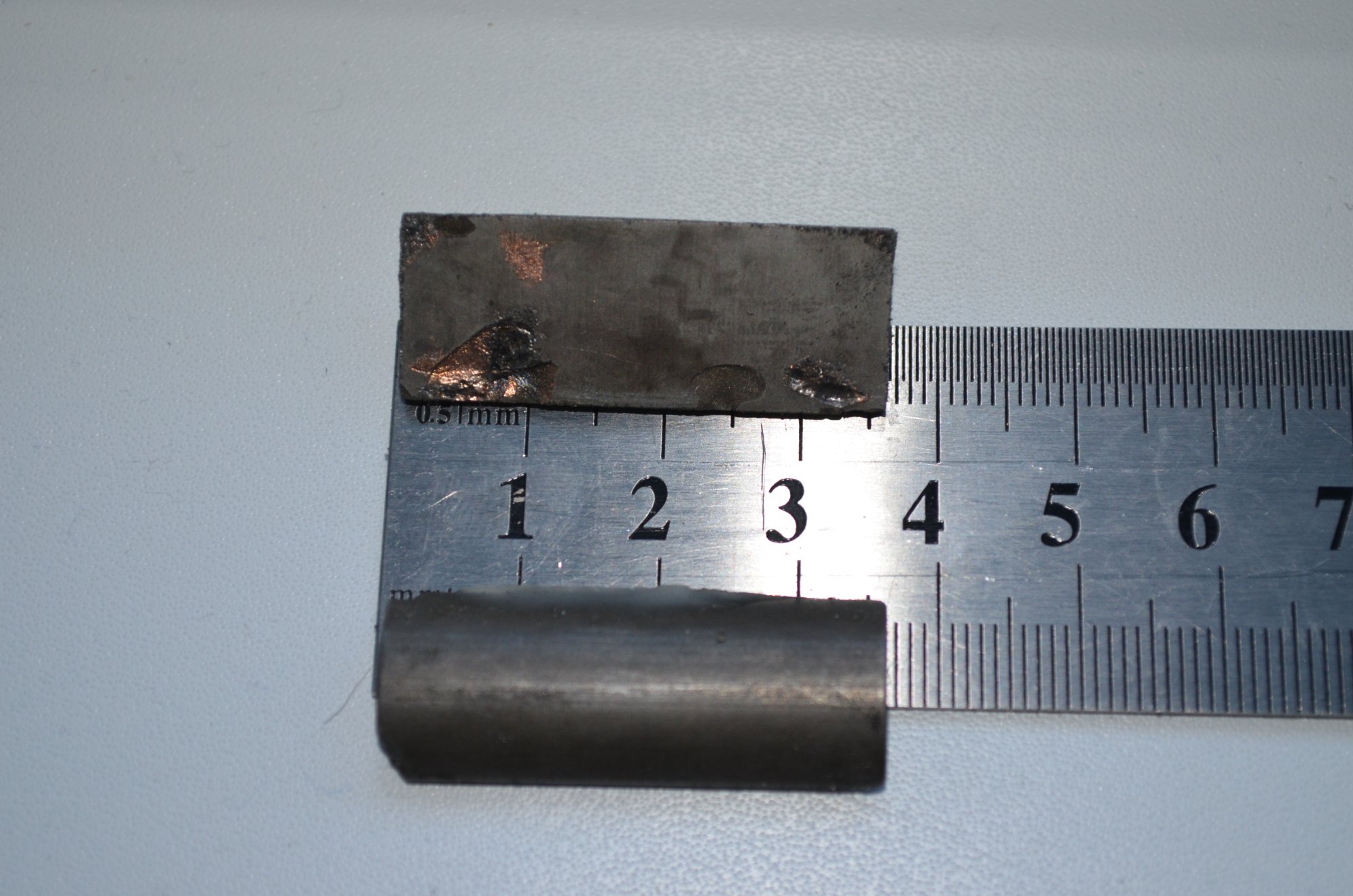

Сегодня провёл опыты, вместо прямоугольных, пробовал круглые магниты диаметром 20х3мм(2,3,4шт), 25х10мм, мерил индукцию на стыке между магнитами на одной пластине, в итоге их тоже можно использовать.
При диаметре 20мм на стыке двух магнитов по высоте от центра по середине вверх вниз по 2,5мм, индукция вообще не меняется и провалов тоже нет, есть запас 5мм на ход ленты, а на вч примерно 2мм максимум ход и то при большой мощности.

Магниты круглые 20х3 (2,3,4шт) при двух на каждой пластине, в зазоре 10мм уже было 0.4Т, с 25х10мм и зазор 10мм было 0,583Т.

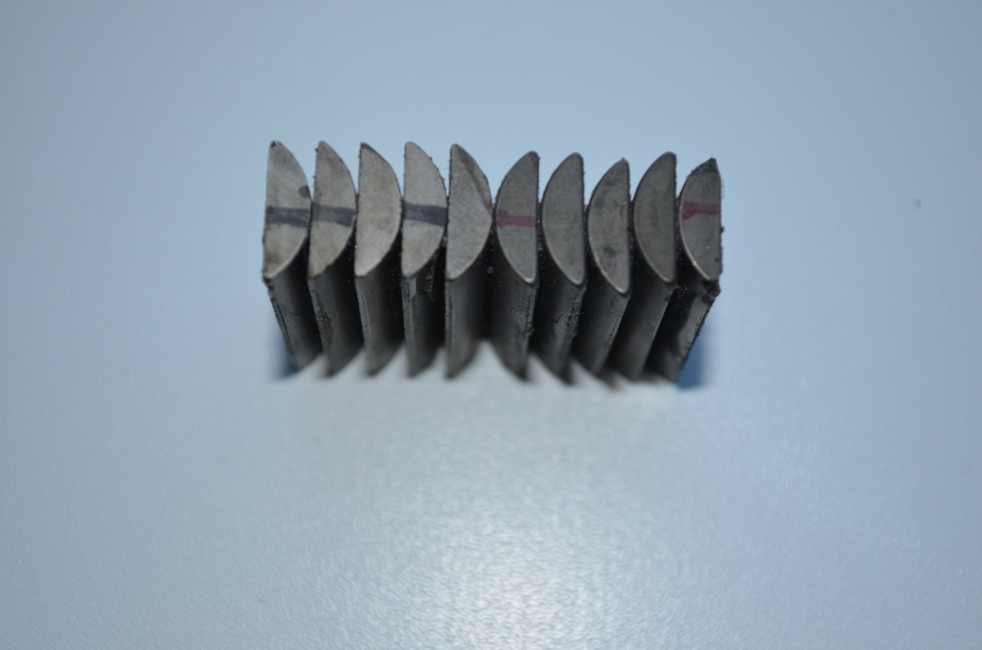

У меня есть полукруглые -от шагового двигателя. Я их стесняюсь применить из-за того, что по оси будет максимальное поле, а дальше от оси -спад. А это скажется на движении ленты: в центре будет максимальное ускорение/торможение, на максимальном удалении от оси-минимальное. Это резкое увеличение искажений по второй гармонике и "компрессия" динамического диапазона. Так сказать мягкое ламповое ограничение)) А так магниты очень мощные.
Посмотреть вложение 158103Посмотреть вложение 158104
Нормальные магниты, как раз самое то, можно применять, фокусировка в центре будет, на вч смещение по 0.1-1мм зависит от среза и мощности, индукция в пределах 5 мм от центра(+2.5 -2.5 мм) не будет меняться. У меня есть похожие, длина примерно 55мм, но у них только одна полярность с выпуклой стороны, а с другой вогнутая, не ровная, как у вас.
Есть у вас тесла метр, силу их не меряли?

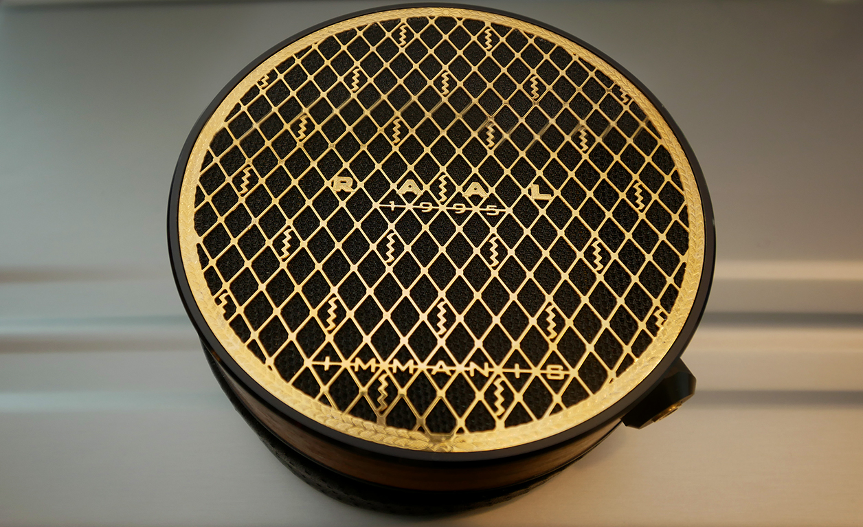

А, понял. Я сейчас про ленточные наушники думаю сейчас. Поэтому пищалки не рассматриваю в принципе. Я разные ВЧ ленточники пробовал-все что выше 5 кГц можно с задней стенкой не заморачиваться. И формой магнита в принципе тоже. Мне же интересно СЧ для динамиков и полный диапазон у наушников.
Электромагнит как средство повышения отдачи-дорого и усложняет конструкцию, увеличивает размеры. Плюсов от применения электромагнита в улучшении качества звука -НЕТ. В сказки, что электромагнит лучше любого магнита я не верю. Собирал гибрид 75гдн. Не услышал разницы в звуке абсолютно.
Ленточные наушники я себе тоже запланировал, с двумя или тремя лентами, есть какие то игровые 110мм, подарили, переделаю, проставку/кольцо поставлю, на счет трансформатора не знаю, наверно придётся во внутрь ставить.
Ленту наверно в них нужно потолще ставить, микрон 50, в планах купить бериллиевую бронзу БрБ2 0.05мм или алюминиевую фольгу потолще.
В наушниках Рааль 2 и 3 секции ленты.

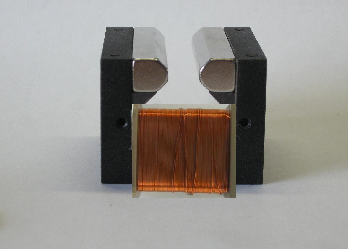

У меня по другому процесс изготовления идёт, делаю сначала 2 магнитные системы, потом фланцы и "кожух" для магнитной системы, чтоб фланцы к нему прикрутить, потом буду ленты делать и фильтра, чтоб уже сразу послушать в готовом виде, а не полуфабрикаты. Ещё как то трансформатор нужно закрепить подальше от МС, чтоб феррит не намагнитило.
Процесс долгий, помимо этих дел, есть ещё и другие дела, а ленточными вч занимаюсь 3-4 раза в неделю, часа по 3.

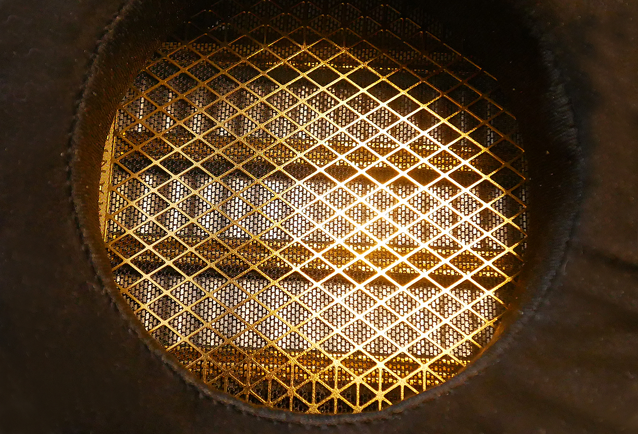

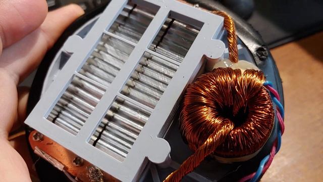

Наушниковые ленточники все уже отказались от согласующего транса. Прогресс. Добавочный резистор и повышенная мощность "наушникового " усилителя решают вопрос со сложностью, весом и размещением транса возле излучателя. Я так же буду делать. Без транса. Надо проверить одну теорию-о влиянии трансформатора на живой/мертвый звук.

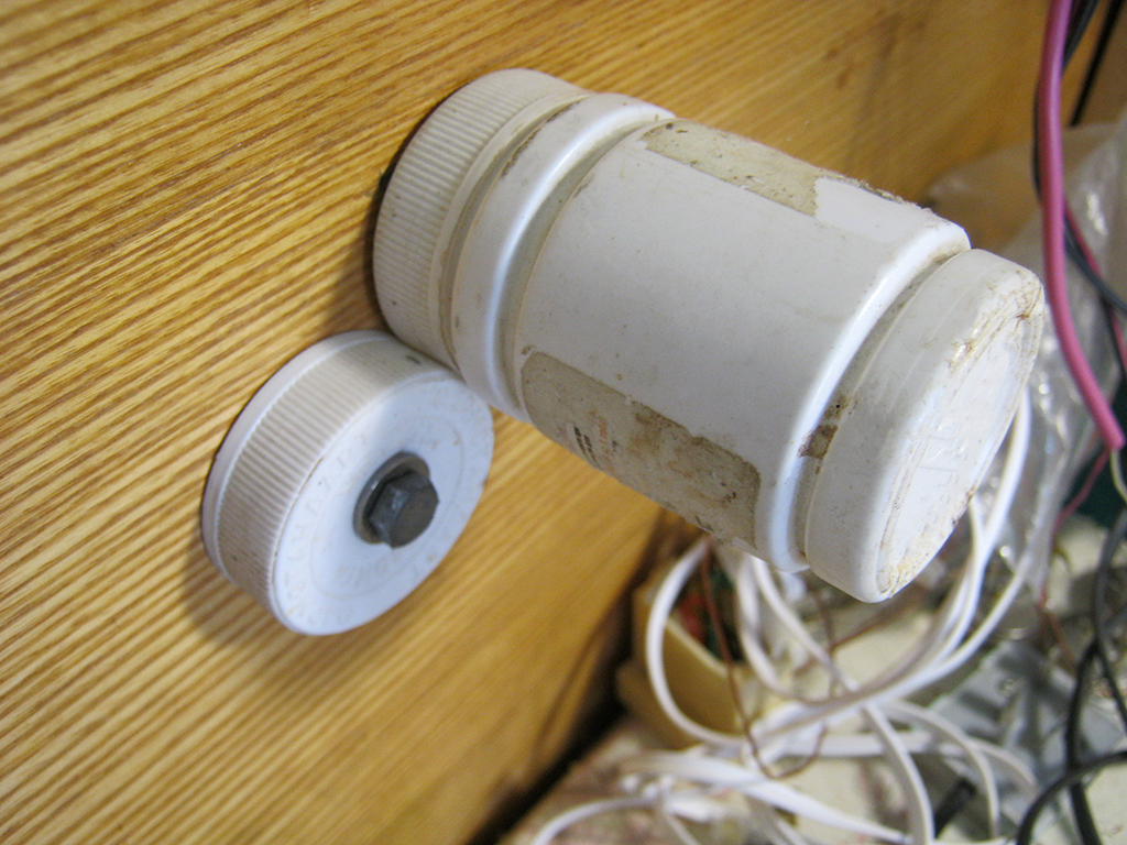

"Скрутить гармошкой" фольгу?
IMG_3270.jpg любые два колпачка с зубчиками)) Вот для СЧ уже надо широкие барабанчики придумывать/печатать
А разве в наушниках не перешли на АМТ технологию? в виду большей площади излучения и меньшего тепловыделения в сравнении с излучателем Хейла.
Звучит как рыба рыбная, но я имею ввиду конструктив Fountek и AMT в чистом виде без согласующего трансформатора
Нигде нет строгой зависимости высоты волны и угла загиба как и толщины материала, всё исключительно опытным пётем.
Но если тему уводить
То это на уровне "вечного двигателя" вот-вот но конца и края не видно!
Хотя зная массу подвижной части, модуль упругости материала, и площадь излучающей поверхности, можно определить механический резонанс системы.
Лет 15 назад указали, что лента/магнит система апериодическая (я плохо понимаю что это такое)))) и фирмы производители указывали мех. резонанс -ок 7 Гц для классической пищалки типа Фунтек. Масса подвижки менее 0.01 г, соотв. воздухом демпфируется как нефик делать. Отсюда и чрезвычайно низкий резонанс системы против пищалок динамического типа.
Её выгибать будет в центре.
Надо сделать, чтоб гнулись только края, 2-3 гофры возле креплений, как в динамике подвес, а остальную часть сделать максимально жесткой, нужны 3 линии вдоль ленты, как 3 полоски адидаса :) а то будет как в фонтеке выгибать ленту. Видео это видел? Там на лазере сканировали, как купольник гнёт и ленту, на разных частотах.
