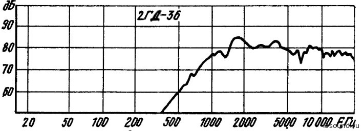

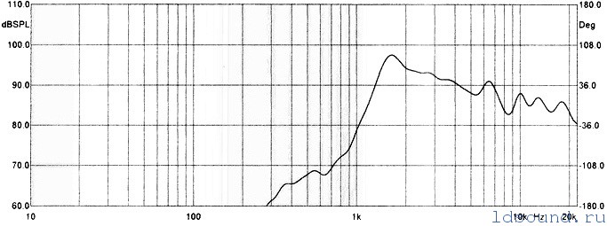

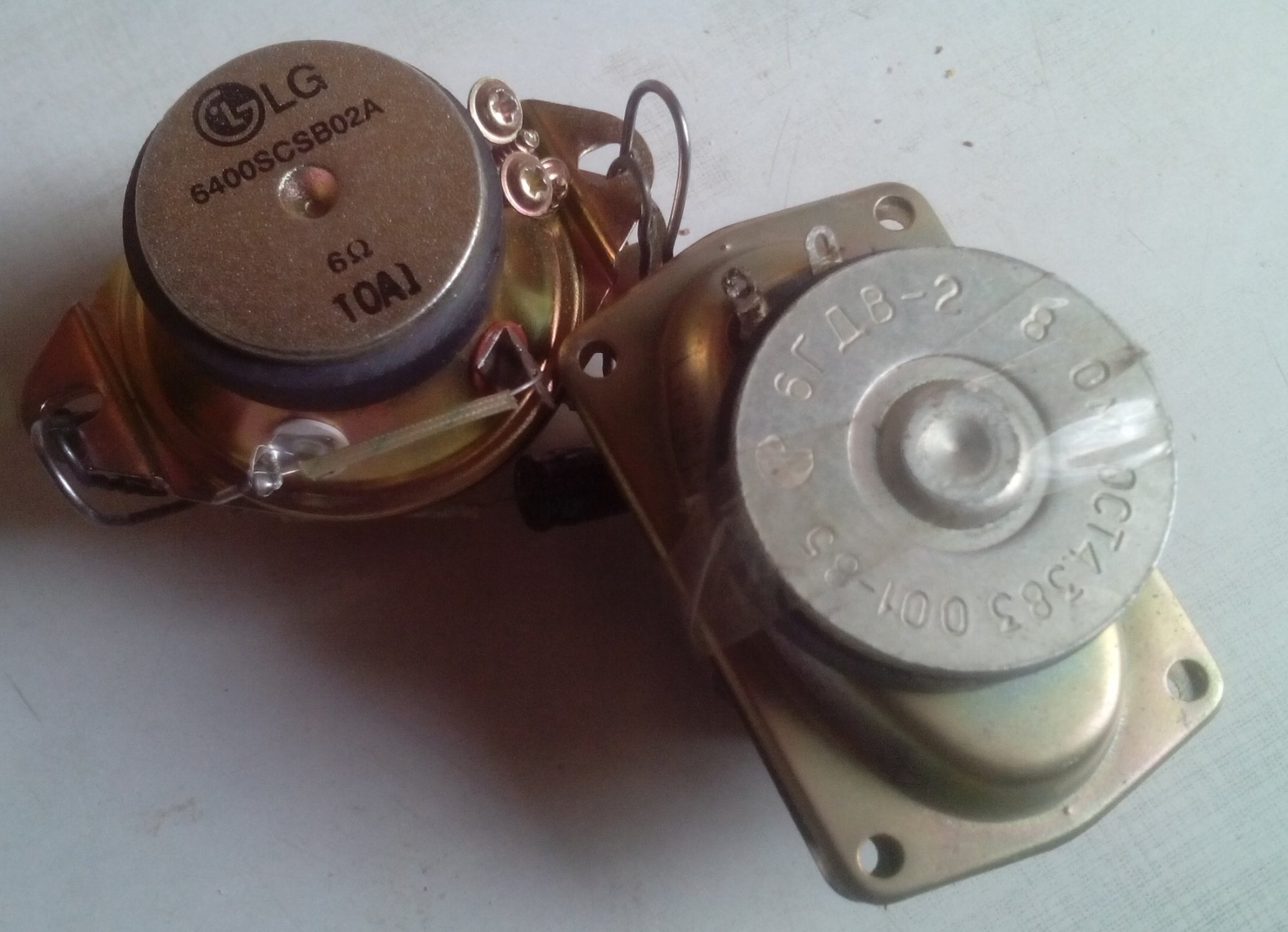

Размышляю что луДче, из оных.
У лыжи ещё есть название модели, помимо букво'цифир на корпусе - LG Модель:FFH-M217X 0. Артикул:6400SCSB02A
Хочется сравнить АЧХи этих динов, а лыжной ну никак не находится....
Думаю, что мощности этих динов примерно одинаковы.

То шо справа точно хлам.

Надо слушать. Лично у меня претензий к 6ГДВ-2 нет вообще.
Видать вам повезло, у меня статистика говорит об обратном - процент брака что у 2гд36, что у их последышей 6гдв-2 весьма велик. А чтобы найти нормальную пару, перебрать не один десяток нужно. А если просто нужно что бы "цыкало", то может у кого-то и нет претензий.
Пара лыжеподобных
луДЧее?;)

Странная какая то АЧХа.
Что то похожее на ГДРовские СЧ+ВЧ, как их... Вот не помню, но тут где то были описания....
Но у тех габариты как у 2 гд40
Ничё она не "странная". Совсем обычная для небольших (1-1.5") круглых бумажников с пластиковой пз-пимпочкой и в железке без дырок.
Слушал. И у меня претензии к ним были, есть и будут. Избавился я от них. Да и 2ГД-36 подарил бы желающему который за ними приехал бы.
Среди 2ГД-36 попадаются и неплохие, но зачем они нужны СЕГОДНЯ если у меня есть пищалки намного качественнее. Эти 6ГДВ-2 как осетрина третьей свежести. Есть её можно если больше жрать совсем нечего.
Раньше выбора не было, жри что дают.
Сегодня проще и лучше купить китайские пищалки - недорого и всяко лучше. Я не сноб и не призываю всех покупать пару пищалок за 30...50 тыс. руб (сегодня это не считается дорого), но даже в дорогой Аудиомании есть сейчас по 4 тыс.

Динамики в первую очередь надо мерить!!!!! Особенно старые советские и дешевые иностранные. У советских разбросы ох... офигительные! И обращать свое пристальное внимание не только на АЧХ, а еще на КНИ. И если он в рабочем частотном диапазоне и в диапазоне слушабельной громкости вылезает за 1%, динамики должны быть признаны бракованными и подвергнуты безжалостной утилизации. Если вы по какой-то причине провести собственные измерения не можете, не хототе, или не умеете, то путь у вас один. Покупать дорогущие фирменные динамики с гарантированно хорошими характеристиками. А еще лучше сразу готовые колонки, т. к. без измерений вы и свести правильно динамики в колонке не сможете. Только так! А как вы еще хотели?
Либо просить кого-то из тех, кто умеет. Например меня... _kefir

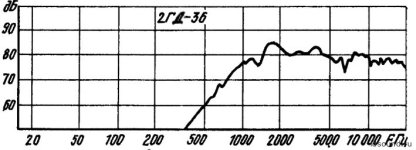

Звертаю увагу у 2ГД-36 на дифузор, і на темну ділянку від нітролаку в його центрі.
Ця ділянка, її розмір і форма, і "показує", яка буде АЧХ.
В імпортних круглих не зустрічалось ніякої обробки центру лаком. Тож роблю сам.
Щоб зменшити завал АЧХ в бік високих частот. Характерний як для купольних ВЧ з м'яким куполом, так і для конусних паперових. У цих конструкцій зі зростанням частоти поступово виключається з роботи все більша частина дифузору

Ясно.
Судя по комментам LG луДче чем 6гдв-2.
Ну а 4 шт 6гдв-2 мне товарьщь презентовал.
Вернее у меня выбор был, что забрать - их или 2гд-36 или ГДРовских пищалок.
В итоге забрал всех понемногу.
В чём заключается этот брак? И каким должен быть не брак у данных динамиков?
Кому-то и нужны.
Кто-то за ними и охотится предпочитая "эти" современным.

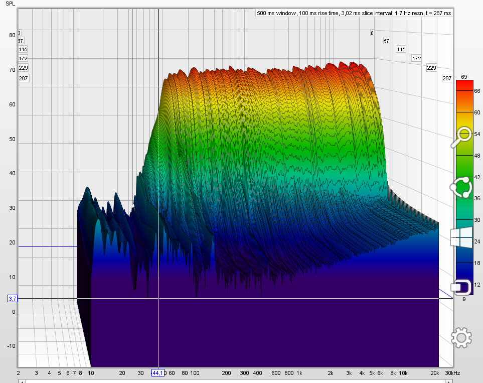

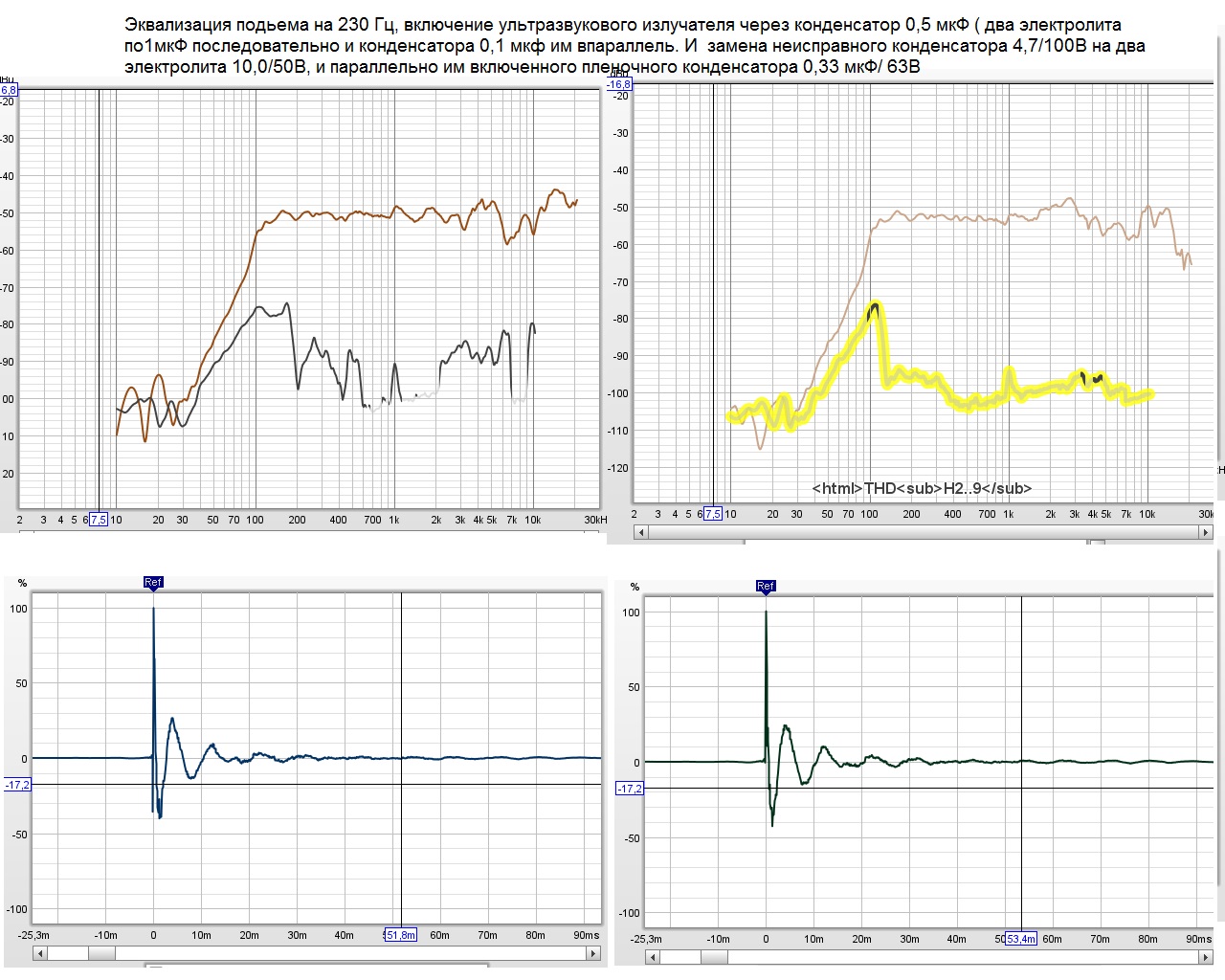

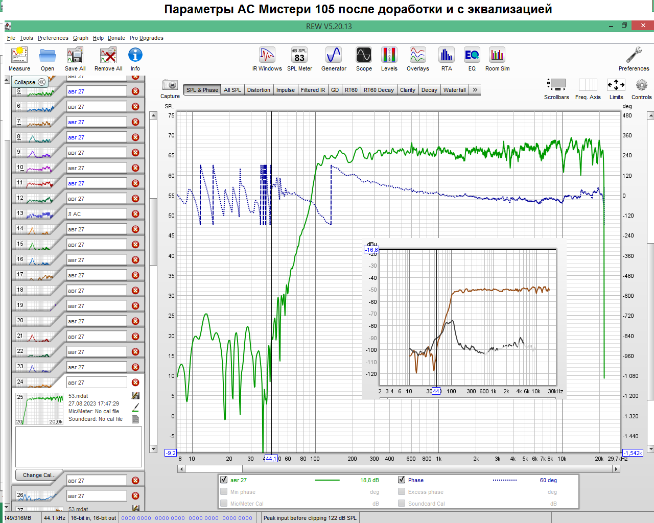

Согласен. Главный критерий качества, это измерения. И КНИ тут я бы тоже поставил на первое место. Просто нужно понимать, что если АЧХ не совсем уж жуткая с гладкими переходами, то её выправить фильтром или просто эквалайзером, который есть в любом компе - не проблема. А вот, если КНИ ужасные, то сразу такие динамики в помойку. и что самое смешное, иногда попадаются автодинамики, условно по 1000 руб. за штуку, с искажениями уровня динамиков по цене на порядок выше.
    432.4 KB · Просмотры: 21
    268.4 KB · Просмотры: 26
    422.6 KB · Просмотры: 23
