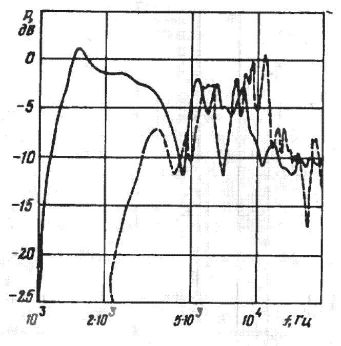

Далоее, прошк пояснить о каком диапазоне в 155 дБ Вы пишите?
Я на тех графиках смог насчитать 75 для синего и 55 для красного и это во всей широте шкалы, КГБ Вы справедливо раскритиковали как выходящую за диапазон.
Так что насчёт реального графика этих ЛыЖ.

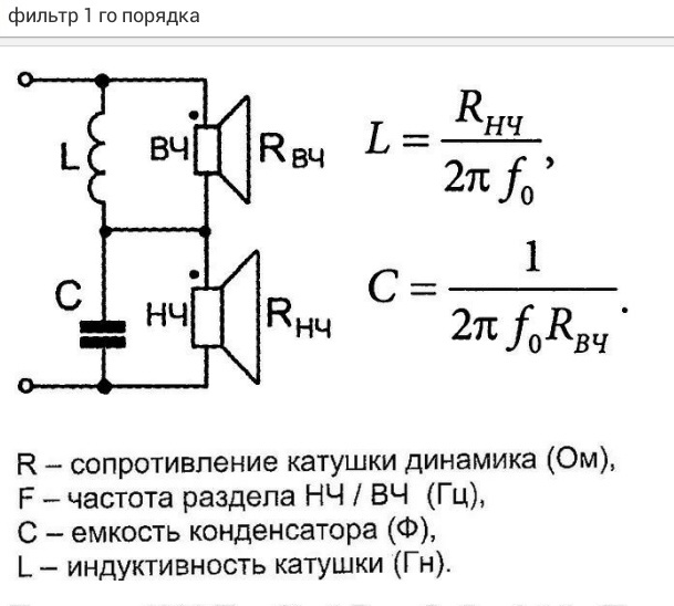

Фильтры всюду принимаем простейшие, 1го порядка.
Неверно. Как правило.

А если с фильтрами и разные дины, так любые колонки возьмём от 2х полосных и до.... 7.1 к примеру.

Планирую переделать фильтр.

Планирую пару 2гд40 включить последовательно =8ом, а 1гд40 через резистор эдак 8 Ом и пару встречных электролитов - булес ща верхнее СЧ. Ну и через 1мкф самодельные ВЧшники (тут где то я их выкладывал) на кронштейнах на верхние затычки.

Какой писк? Хоть примерно? Без фильтра их слушать нельзя. Вот пример хорошего, но без фильтра.
Вот такой пик в области высокой чувствительности. С фильтром будет ровно.
Чуйка у таких пищалок думаю 90дб\м
Это не много, это норма.

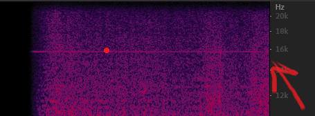

Так все тот же - вч полоски с писком на 15кГц-16кГц. Есть и в современных записях.
Это я просто уточнил что на 2гд36 эта частота отчетливо слышится, а на тех пищалах нет.. Приведенный график только подтвердил довод.
Понятно. Зависит от ряда причин, разброс 2ГД-36 большой, у меня их был десяток, все измерил, поэтому так и заявляю.
Подтвердит как следует всё-таки микрофон нарисующий АЧХ. Это очень высокие частоты и я выше 15 кГц уже не слушу, а ниже - надо разбираться.
Дело в том что можно такой уровень вдуть, что и 20 услышу, но правильно определяется относительно других частот.

в них пара ПОСЛЕДОВАТЕЛЬНО 4гд35. В общем =8 Ом.
А низззя ли рассматривать 1 динамик в виде катушки на сердечнике - типа фильтр, 1го порядка, индуктивность. Один для другого и наоборот.
И того имеем плавный перекос АЧХ.
А 3гд31 через 1 МКФ - тоже фильтр 1го порядка с перекосом в др сторону.
И того взаимодополнение.
Снимаю шляпу, АЛЕКС и признаю что мне такая нетривиальная мысль в голову не приходила. Нестандартное мышление встречается редко.
Вот только спинным мозгом чувствую что так не получится - динамик не катушка, а живое акустическое существо и при соединении двух, суммарная АЧХ складывается и все неровности, бугры и ямы - тоже складываются, недостатки усиливаются.
Если представить такую пару как LCL фильтр, то второй динамик получит сигнал в котором высокие ослабнут как бы от фильтра второго порядка и что будет в результате, зависит от этого входного LC фильтра, но посчитать это трудно т. к. динамик всё-таки не катушка, надо измерять... снова микрофоном. Боюсь что ничего хорошего не получится. Иначе это давно взяла бы на вооружение Philips.
Та или другая - гадалки, что вы имеете в виду - непонятно. Можно написать - подъём или завал на ВЧ или на НЧ или ещё что-то.
Но могу утверждать что это хреновый и бестолковый фильтр, я проводил много опытов, детали не помню, но результат помню.
Почему взаимо - непонятно. Первый влияет с конденсатором на второй, а второй как может управлять первым?

Вот два графика из "Радио", и оба страшные. Куда делся резонанс 1300 Гц? Он рассосаться не может.

Вот что я получил в итоге. И при очень остром сглаживании.
А вот так влияет фильтр 1 порядка. Здесь и подобных графиках острый горб повыше 10 кГц - неправильный файл калибровки, надо игнорировать ошибку.
Вот ещё с фильтром (ошибка коррекции та же).

Про взаимодополнение, я внизу приделаю картинку с ПРАВИЛЬНЫМ АВтоМАтИЧСЕСКИ БАЛАСИРУЕМЫМ ФИЛЬТРОМ. Вот мне уже давно ТАКАЯ схема фильтров 1го порядка нравится.
Единственно, эта схема для широкополосников.

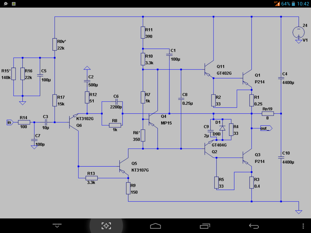

Гм. Кто это сказал? Сверхнизкое сопроивление АС требует от УМЗЧ повышенного в разы токов, транзисторы даже для 4 ом сдваивают и страивают, счетверяют. А что уж говорить про 2 ома. И если учесть что по току германиевые усилители хилые...
Особняком стоят усилители с трансформаторным выходом, трансформатор можно расчитать и намотать под любое сопротивление, тем не менее не припомню массовых трансформаторов под 2 ома.
И ещё. Я хорошо помню, а вот Вы - вряд ли, время начала бестрансформаторных германиевых усилителей малой мощности. Так для них рекомендовали и некоторое время выпускали вот такое, дефицитом было, но я купил тогда.
Динамик 0,5ГД-30 на 16 ом ибо меньшее сопротивление транзисторы не тянули, ещё советовали на 30 ом, но о таких только мечтания.
Гм. Это простейшая схема последовательного фильтра по Вашему мнению и правильная, и автоматическая, и самобалансируемая?
Это Вы сами так решили?
Я немного позанимался последовательными фильтрами, добился неплохого результата, но возвращаться к ним не тянет, ибо они простые только с виду.
А на деле у них проблем, как блох на Жучке.
Первая проблема - для них сложно найти динамики. Часть остальных проблем я подробно описал в своих статьях здесь и в других местах.
И вот что непонятно - Вы применили подобный фильтр для пары 4ГД-35??? _scare
Ну и кто из них был сверху, а кто снизу, пардон, кто из них был женой, а кто мужем? Пардон, кто из них басил а кто пищал???

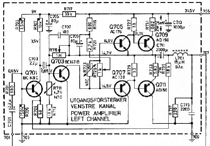

6ас503 шли к германиевому мафону Россия211, выход как раз НА ПАРАЛЛЕЛЬНЫХ гт403.
Начало БЕЗтрансформаторных я помню, НО тады был пионЭром и помню только зрительно в журналах страшные схемы.

Про схему фильтра, да, я сам так решил.
Понравилась она своей лаконичсностью.
Вы опять не то поняли.
Я применил такой фильтр для 4гд35+3гд31. Для Такой пары динов.
Три тумблер именно тут и не штатный - я придумал сделать 2 фильтра в колонке и переключать их.
ГТ403 - как бы их не обидеть. Ну выкидыш радиопрома предназначенный для маломощных стабилизаторов, максимальный ток 1 А и крайне неподходящий для установки на радиатор, для звука, уж лучше какой-нибудь П214.
Недавно прочитал что они не так кошмарны по частоте, надо бы проверить. Но для выходных транзисторов УМЗЧ они не годятся, максимум для предвыходных, а для предвыходных пары для них нет.
Я понял - Вы Поэт, а я циник. Мне надо чтобы фильтр хорошо работал и его было удобно настраивать. Последовательные фильтры настраиваются очень тяжело, особенно если чуть промахнулся с динамиками.
Вот ТЕПЕРЬ понял, я тупой не на 100%, только на 99%. Что могу сказать - то же. Отдача пищалки ниже, это не очень хорошо.

Интересно схему посмотреть. Сравнить с тем, что я пару месяцев назад сочинил.
Устроит?
Вы транзисторы медно купроксные где добыли ?
Купроксные выпрямители были. А транзисторы делали из Гэ. На Авито купил.

По Вашей схеме на ГЕ.
Так это не Ваша схема. Или Вы её как то модернизировали и переделали ?
Я внизу приделаю мою схему на ГЕ, вернее тоже комбик КР+ГЕ.
Сравните. Параметры (расчётные) её сразу приведу - 0,01% искажений на 1кгц и мощности 4,5 ватта.
Это на САМЫХ САМЫХ кт3102Е и кт3107Л.
А на кт3102Б и кт3107Ж = 0,016% К гормоник.
На 20 кГц точно не помню, примерно 0,2% искажений.
