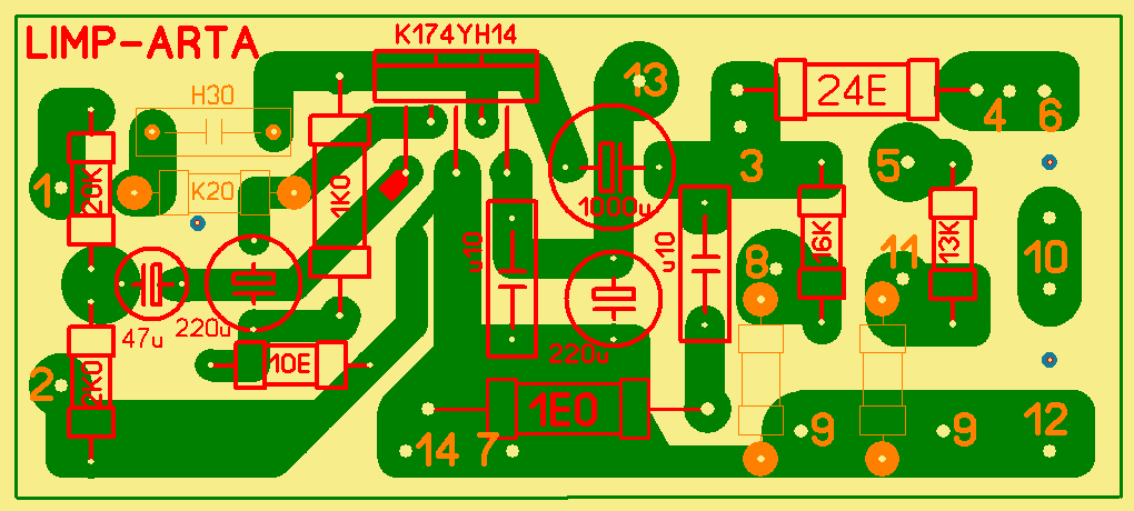

Можно попродробнее? Где этот резистор на схеме и что он делает?
Помечен 1е0. Или я неправильно понял его смысл?
Вроде на схеме он R5. Ну да, он явно не земли соединяет))

только замкнул резистор 1 Ом что земли соединяет.

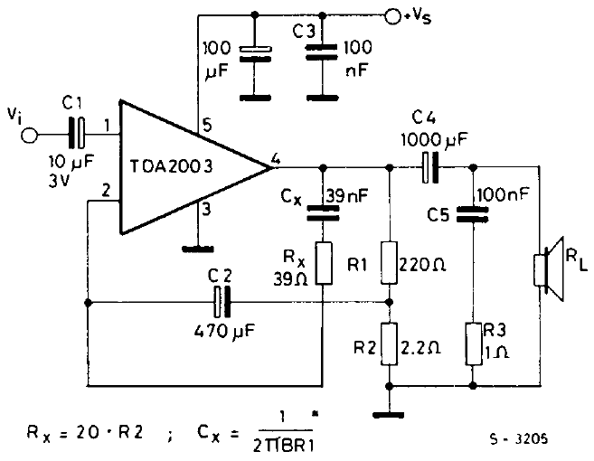

Никакие земли он на схеме не соединяет. Это RC цепь (обычно её называют Цобеля), которая препятствует возбуждению на ультразвуке. И с таким малым номиналом резистора её должно хватать с запасом.
Если нет, то надо бы разобраться в причине.
1. Печатная плата сделана, как на рисунке или "упрощена"?
2. Линейность усилителя на ВЧ после такой "доработки" проверена? Нет завала на самом верху?
3. Какая стоит микросхема?
4. Другие изменения в схему, особенно в ее усиление, не вносились? R3 = 10 ом?
5. RC цепь 200 ом + 300 пФ между выводами 2 и 4 есть?
Обращаю сейчас на это внимание, чтобы потом не всплывали "сюрпризы".
Плата как на рисунке от и до. Думаю понял что я напортачил, я мелкие ёмкости обе "с запасом" поставил. Будет мне урок((
Привык с лампами что бОльшая ёмкость везде во благо, полосу расширяет, вот и тут пихнул больше.
Микросхема 2003 нулёвая, но тех времен, когда Китай ещё не подделывал всё подряд.
RC цепь между выводами 3-4 не ставил.
Это правильно и прошу обратить внимание на подключение общего провода, номерочки я недаром поставил.

Я зануда и спрошу еще раз.
RC цепь 200 ом + 300 пФ согласно datasheet для 2003 установлена? Свистит и с ней?
Ещё нет. Ищу ёмкость для неё. Что-то таких мелких пока не видать в коробке, есть от нанофарад и выше
Поставил, ничего не изменилось, свист один в один.

Вячеслав!
Если вы посмотрите чуть выше рисунок печатной платы (не моей, но я чуть ее подработал), то увидите, что немало внимания уделено именно подключению к общему проводу. Аналогично конденсатор 0,1 мкФ на плате практически на выводах. Всё продумано, в том числе и место под доп. коррекцию.
Поэтому я вижу или бракованные микросхемы, или ошибку на плате.

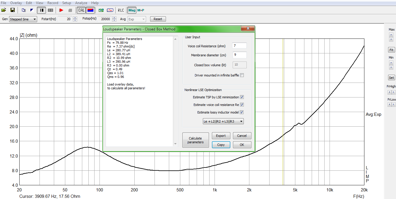

Земной поклон KSV за волшебный пендель... Запустил ЛИМП, разница между каналами 0,15дБ, провода 0,22 Ома 2,5 мкГн, скомпенсировал. Работает!

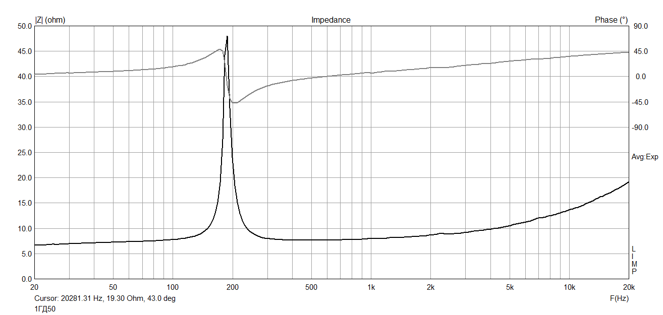

1ГД-50. Большая механическая добротность. Кто будет ставить перед ним фильтр, бдите: ПАС обязательна!

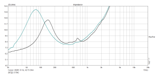

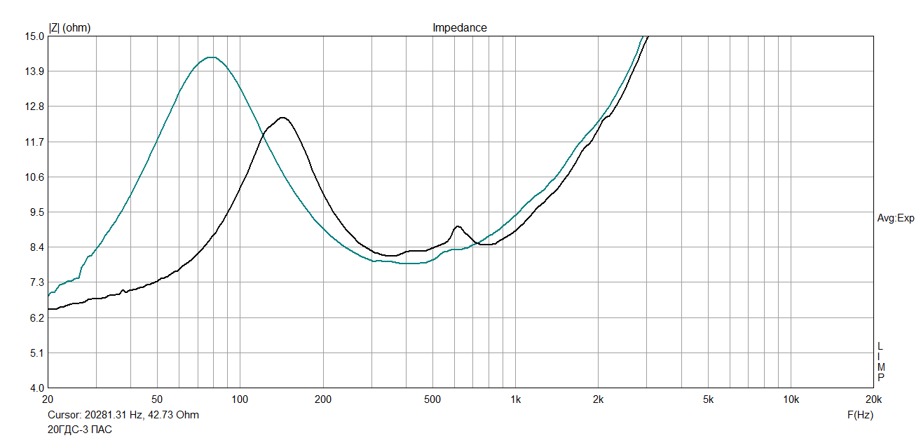

Сравнение двух (разных) 20гдс-3 с ПАСами, крупным планом. Тот, что выше, против первого переделанного #68 в родном боксе с ватой.
Видно бяку от бокса на 600 Гц.

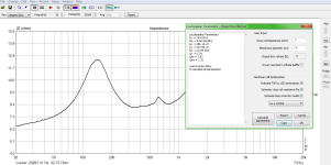

В боксе с параметрами:

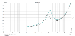

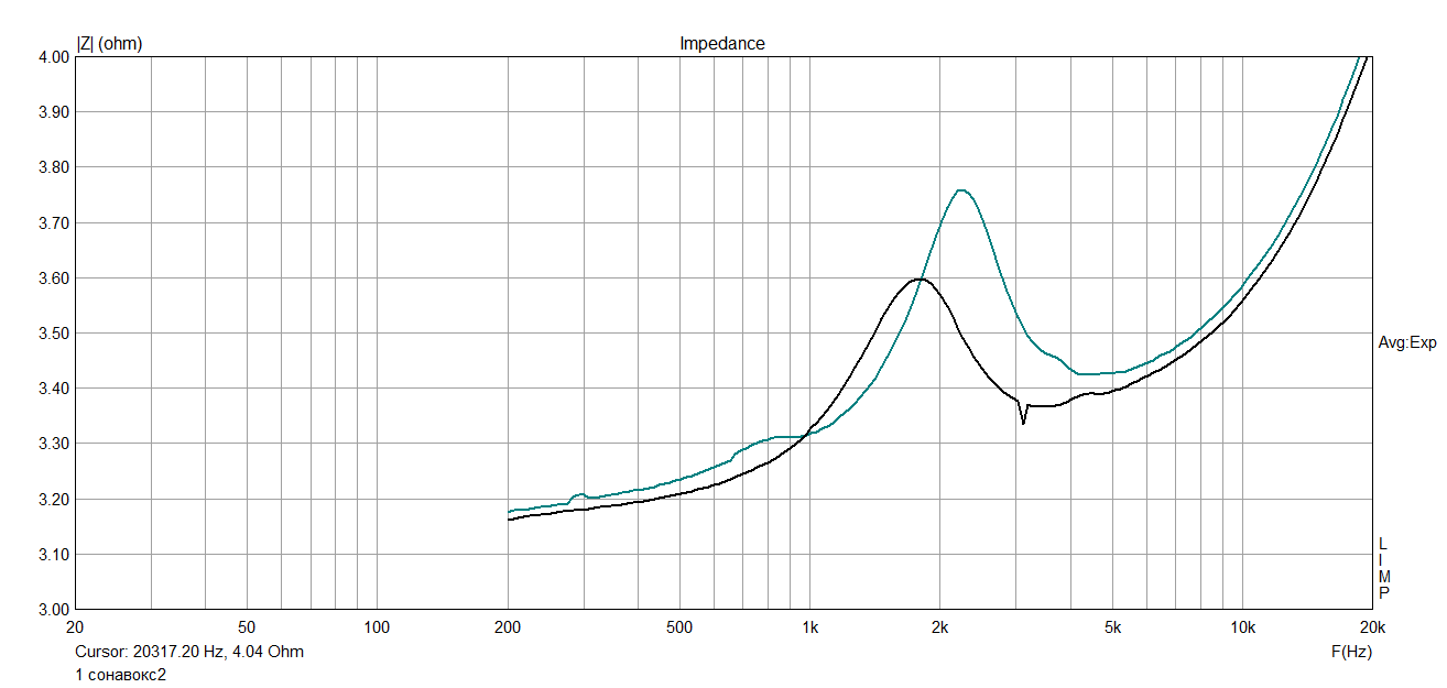

Парочка импедансных кривых автопищалок Sonavox:
Угадайте, в который забыли залить магнитную жидкость)

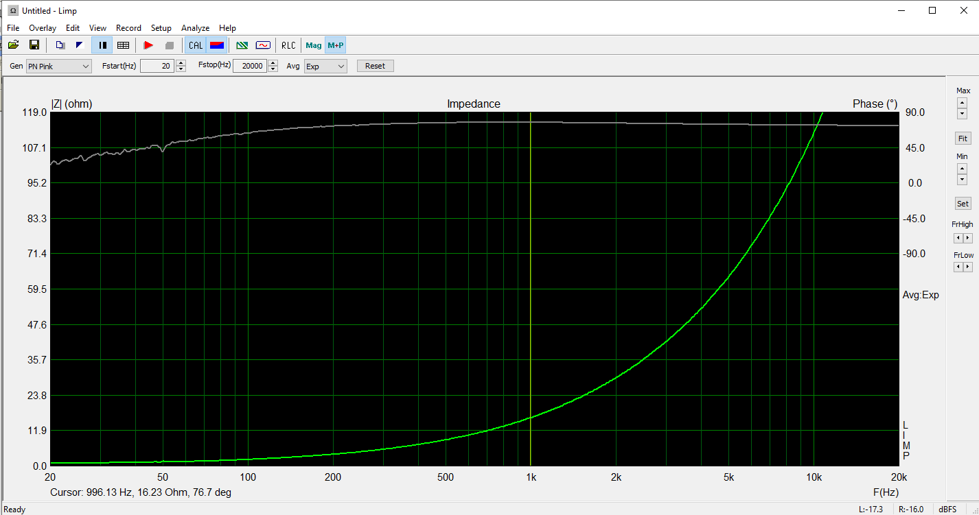

Все рекомендации относительно калибровки были выполнены, замеры резисторов происходят с высокой точностью. Схема измерения - рис 3.1 (без усилителя мощности), резистор 26 Ом.

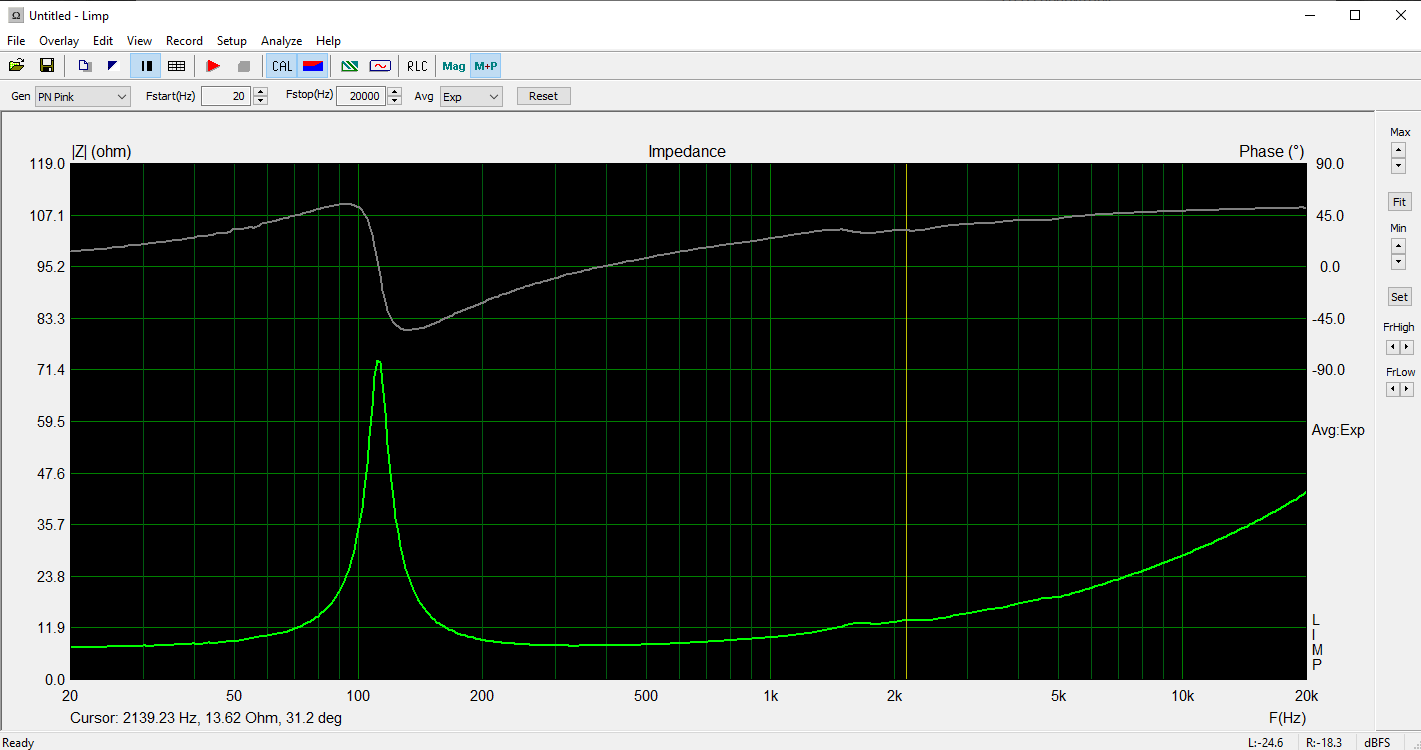

Из любопытства снял характеристику динамика 20гдс-4-8 (20 лет лежал в коробке, это характеристики без разминки).

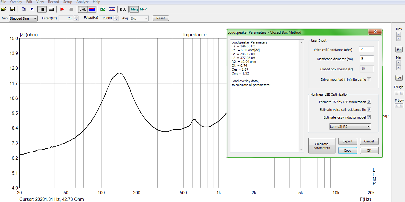

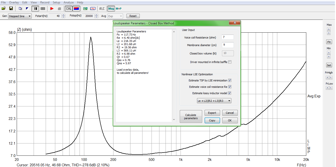

Тимур!
Рад, что еще один человек убедился, что такое измерение параметров динамика не сложно.
У 15ГД-11 на глаз измеренная частота резонанса около 120 Гц что соответствует паспорту.
Сразу можно посмотреть Fs - его резонансную частоту и Qt - полную добротность, а также другие параметры, в частности Le - индуктивность катушки.
Но вот измерение резистора 26 Ом - сомнительно.
На низкой частоте линия должна быть от 26 Ом и расти далее, а на графике она начинается почти из нуля Ом.
Затем, любые резисторы имеют скромную индуктивность и их сопротивление не сильно увеличивается в звуковом диапазоне.
Больше похоже на измерение катушки, но не резистора.
Вообще измерение индуктивностей сложнее всего, даже у специализированных приборов оно зависит от частоты. Надо стремиться, чтобы сдвиг фазы был ближе к рекомендуемому.
Измерение RLC - дополнительный "довесок" программы, основное ее назначение - измерение параметров динамиков, в первую очередь T-S параметров НЧ динамиков.
Кстати, нажмите наверху в программе кнопку с синим треугольником - черные линии на белом фоне смотрятся легче, чем зеленые на черном, особенно на распечатках принтера.

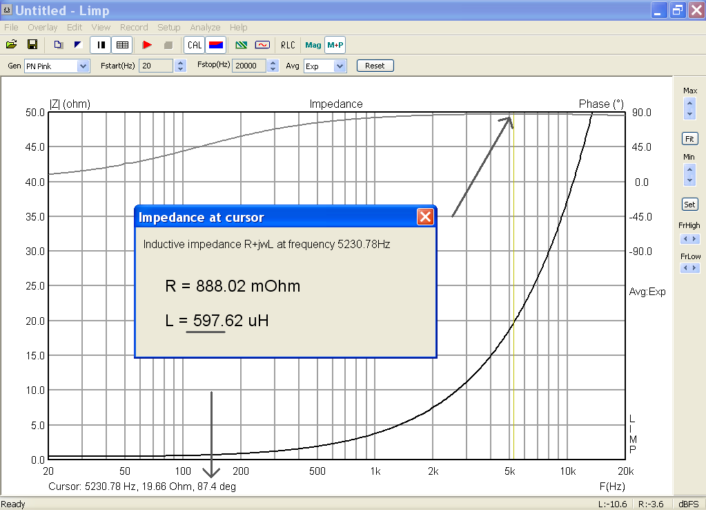

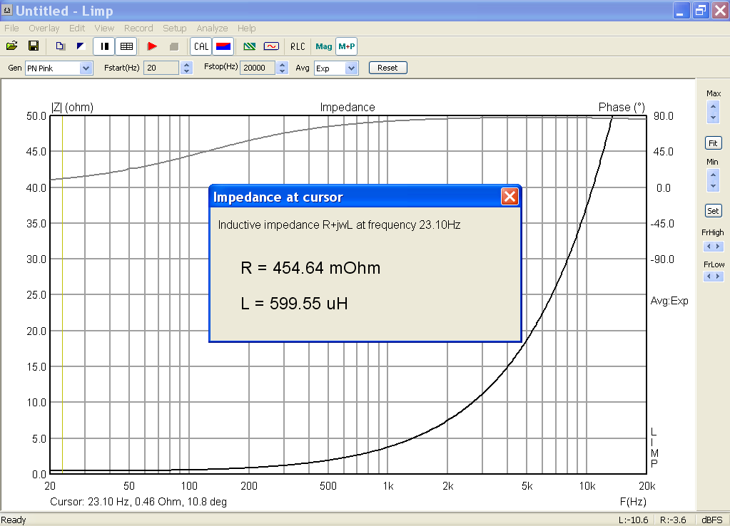

Раз пошла такая пьянка, я достал катушку от 10МАС-1М.
Без сердечника. И три разных прибора (два китайских и один большой тяжелый Мастеч)+ LIMP.
По схеме 0,5 мГн. Сопротивление все показали 0,7 Ом.
Китайцы показали 0,55 и 0,57, Мастеч - 0,593.
Теперь LIMP.
Так правильно - по фазе.
А так специально неправильно:
Честно говоря, в данном случае разницу не вижу, особенно если учитывать все измерения, но бывает и по другому, емкость может "превратиться" в "индуктивность", например.
Итак, по схеме 0,5 по факту 0,6.
А некоторые ужасаются: всё пропало и что делать, если у них катушка на 0,0001 микрочего-то меньше.

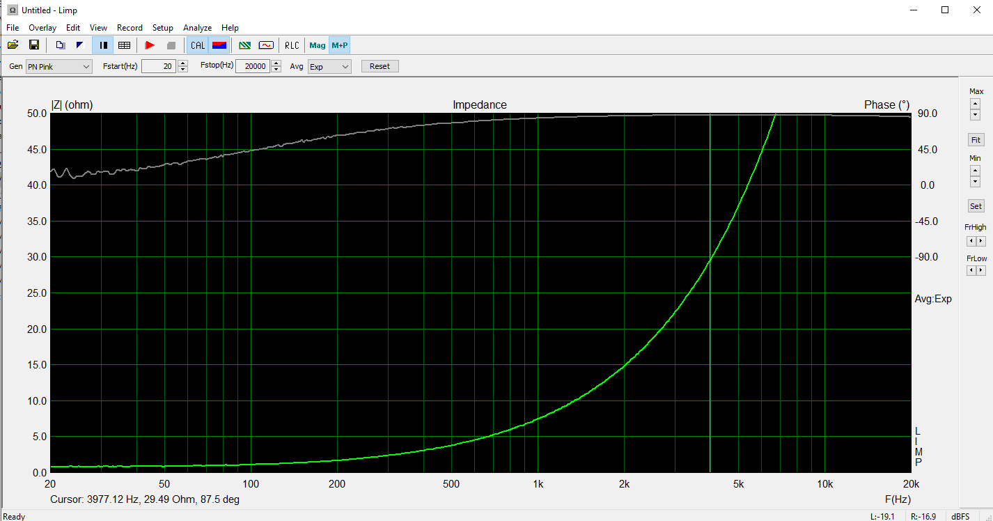

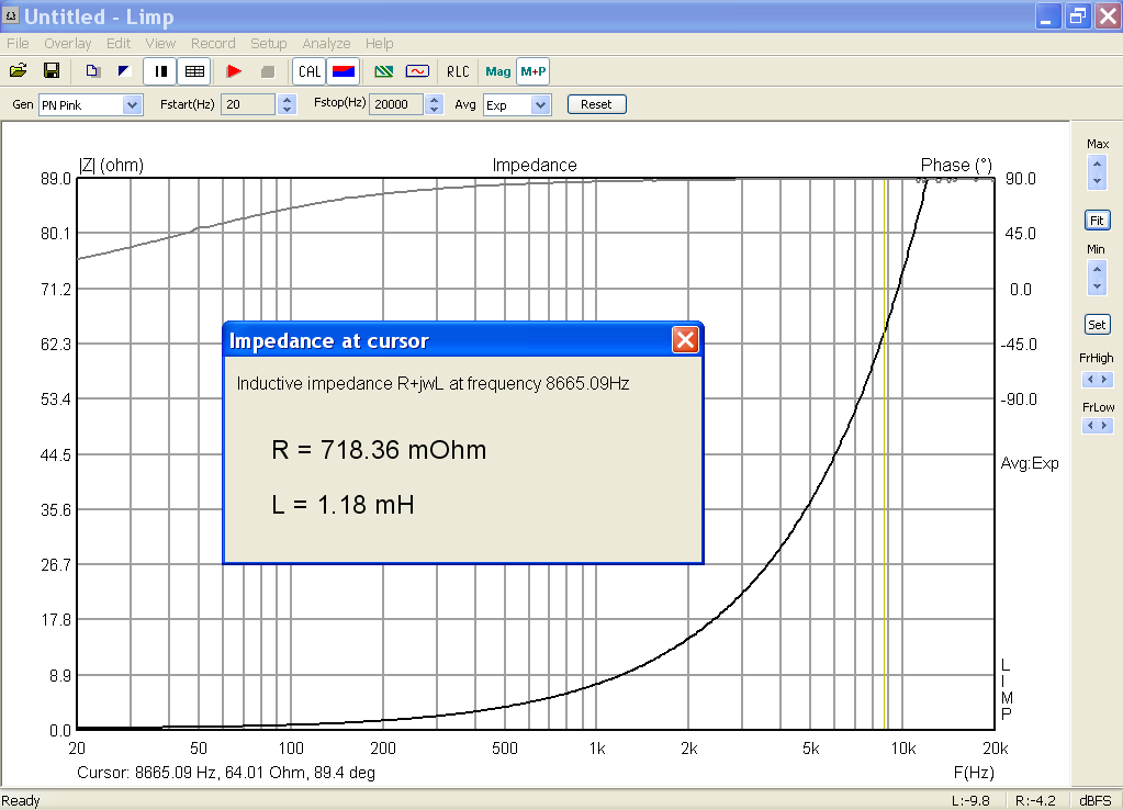

Прочитал про сердечник.
Сразу надо писать такие вещи, а то ломай голову что и почему. Поищу сейчас сердечник и другую катушку.
Нашел катушку и ФЕРРИТОВЫЙ сердечник.
Китаец самый "вруще-занижающий" показал 1,14 мГн.
Буду считать, что феррит ничего не изменил.
Найти и вставить в эту катушку трансформаторное железо - не могу.
Значит странный результат у вас или из-за железа, или LIMP без усилителя, или программе что-то неправильно указано - ищИте.
При правильной сборке-настройке LIMP дает достаточно точные результаты для радиолюбителей, с запасом.

Относительно сердечников в катушках - это палка о двух концах. Одни пишут (и я им верю), что сердечники ухудшают звук (но не факт, что это отчётливо слышу Я, а проверить на практике - нет толстого провода, надо заказывать), с другой стороны многие знаменитые фирмы ставят сердечники и народ не жалуется, без сердечников гораздо труднее достигнуть низкого сопротивления (это важно только для басовых динамиков). Нелогично и ставить катушки стоимость которых выше, чем колонки с потрохами. Я ленив, поэтому часто делаю не как лучше, а как могу и как мне удобнее.
А тут всё просто: на больших уровнях и громкостях сердечники слышны - они немного "кашеобразят" мидбас и нижнюю середину, катушки на воздухе звучат чище. Но, поскольку мы обычно слушаем дома, на средней и небольшой громкости, то сердечники вполне допустимы, они сильно экономят средства, особенно в более чем двухполосных АС.
