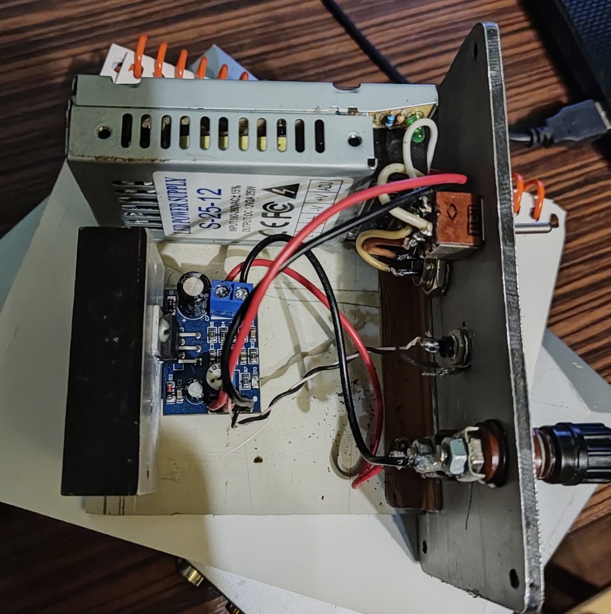

Быстренько собрал с покупным на ТДА2030а без обвязки, просто усилок. С тем же Б\П. Работает стабильно и без лишнего нагрева.
Так что дело в микросхемах.
К слову, лайфхак.
Иногда нужен корпус под самоделку, есть как на моём фото коробка, но в подобном сложно оптимально разместить детали и спаять их короткими проводами. Для удобства делаем как бы выдвижную полочку, размещаем там детали, спаиваем, а потом вставляем в корпус. Единственный явный минус, приходится все органы управления располагать на стенке "полочки"

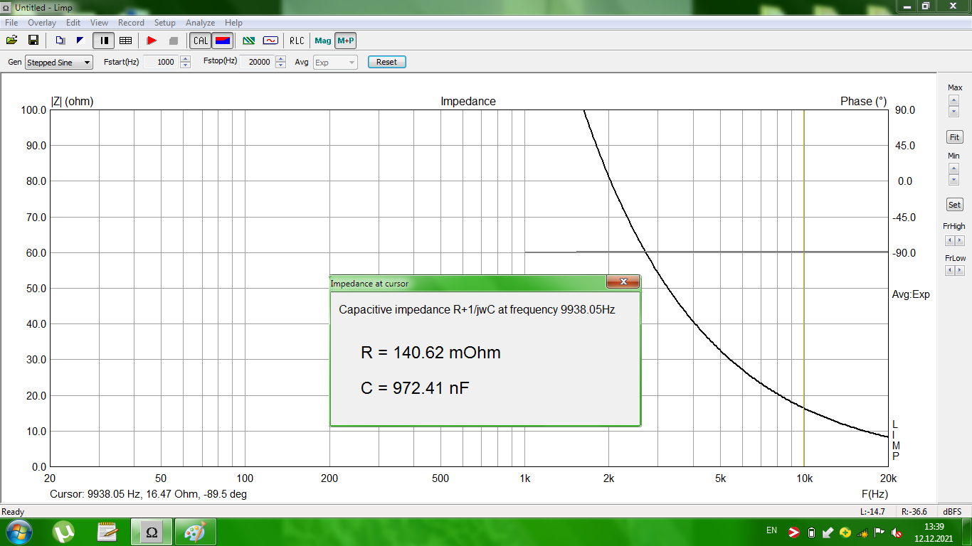

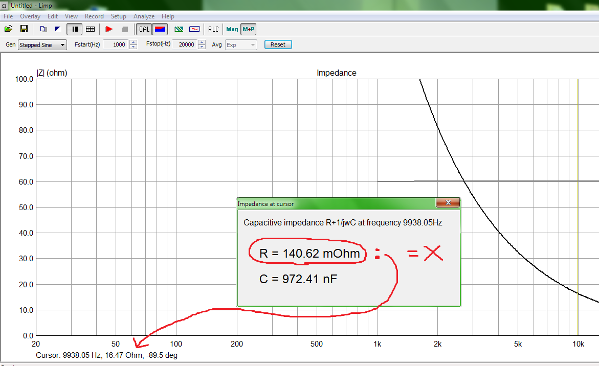

На "веге" выложил человек, кому то может пригодиться:
По-тупому. Измерение с помощью Limp.
Может кому пригодиться:
ноутбуки я не называю компьютерами.
Достаточно внешней звуковой.
график импеданса скрещивать с графиком АЧХ и сохранять далее как картинку?
Сохраняем pir и csv. Пригодятся.

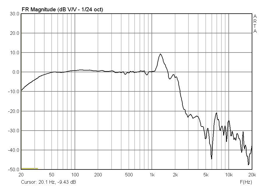

Я наконец-то заменил убитые пластиковые диффузоры в полочных басовиках на "кирзовые" бумажные (какие нашёл). Динамики 6,5 дюймов и раньше имели раздел якобы на 2 кГц (по паспорту колонок).
При измерении в упор "на коленке" голого динамика, вот такая АЧХ.
Обратите внимание на сглаживание.
При 1/3 практически то же, а выброс становится 7,4 дБ.
Какой делать фильтр?
Если от 500 Гц, чтобы придавить всплеск 1,3 кГц, нужна 3-х полоска и СЧ динамик типа 2ГД-40 или 3ГД-32 плюс пищалка.
Если делить на 2 кГц, то горб на 1,3 кГц будет частично приглажен, остаток может будет не так плох для некоторых жанров. Тогда будет исходная двухполоска на штатных динамиках.
Режектер делать не хочется.

Занятно. Не в первый раз обращаю внимание, что АЧХ лучше вообще без колпачка. Колпачок обычно дает пузырь на АЧХ. Впуклое донышко меньше портит.
Это просто небольшая лабораторка, наблюдение. Не более.
А эта АЧХ с колпачком?
Без колпачка, а конструкция гильзы с катушкой, примерно как в 15ГД-17. Алюминиевый каркас, каптон (вроде бы, уже собрал и не видно), керн на глубине 2 см относительно гильзы.

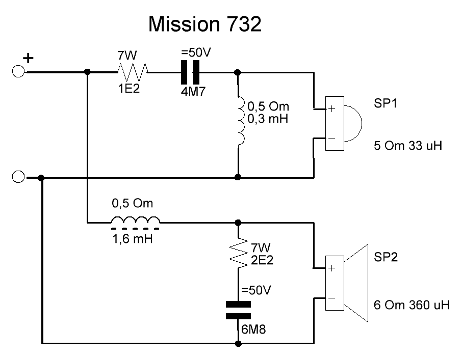

Динамики Mission 73-LF58W от колонок Mission 732.
Хорошие были колонки, но полипропиленовые (?) диффузоры через несколько лет все растрескались сами по себе, это их общая болезнь. Там хитрая конструкция - полипропилен приклеен к тончайшей бумажке, и уже эта бумажка к корзине и подвесу. Полипропилен держится на бумажке даже превратившись в труху.
Поиск по номеру динамика выводит на сайт Дм. Рутковского, там показано как он их ремонтировал, не сомневаюсь, что ремонт отличный, но измерений нет.

Ну а фильтр был такой (если не ошибся).
Был бы рядышком Мешин, я бы ему подсунул, а раз нет - приходится самому кое-как делать (уже понял где я ошибся, первый блин у меня всегда комом, а тут есть некоторые сложности).

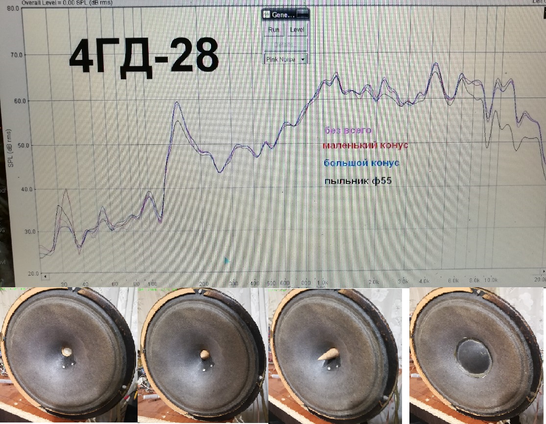

Теория говорит что помочь может колпак из чего-то вроде непрессованной бумаги диаметром больше катушки раза в 2. Как у 30гд-2 огромный колпак режет часть середины.
Но с колпачком засада, нужен мягкий, возможно рыхлый чтоб сам не излучал, но такие часто тяжелее тонких звонких прессованных.
Могу ошибаться, но колпаки В ОСНОВНОМ нужны для защиты магнитного зазора от мусора.
Раньше вообще динамики чаще делали без колпаков.
Поскольку они в основном стояли в приёмниках-радиолах с защитной радиотканью, мусор через эту ткань почти не попадал.
Боюсь, что выпуклый колпак ничего не режет, а только добавляет. В случае же 30ГД-2 он там вроде бы для усиления прочности.
Иногда действительно колпак может расширить диапазон вверх, но мне кажется, что лучше бы он это не далал - часто у динамиков наверху и так начинается свистопляска и её лучше давить фильтром. Лучше добавить пищалку - будет чище и ровнее.
В теории - да, а на практике... Самый звонкий - из пивного донышка? Ан нет. пробовал я его оклеивать материалами типа войлока - ноль эмоций, явной разницы не увидел и махнул рукой.

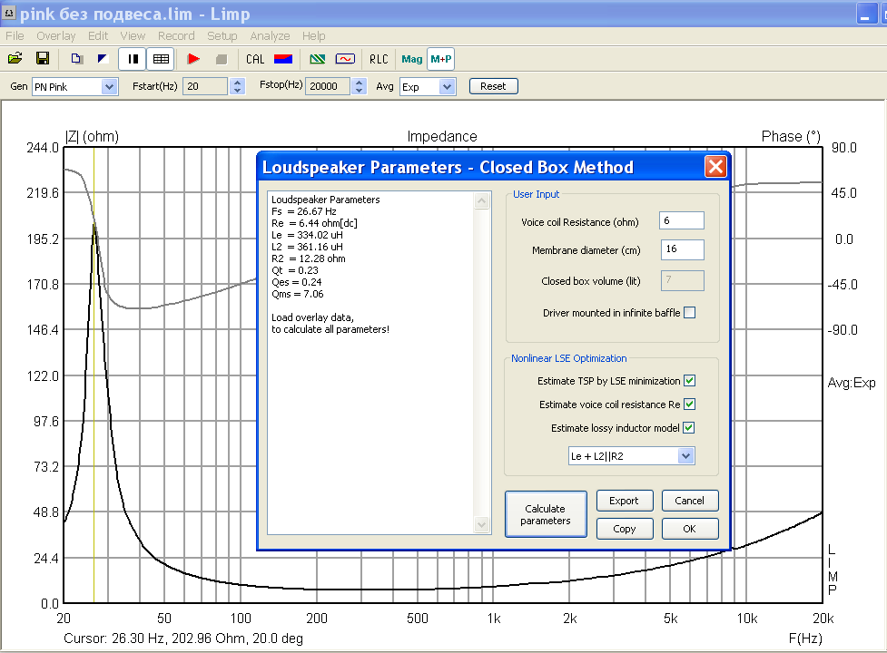

Интересное поведение при измерении LIMP без подвеса. Шумом и мультитоном - нормально.
А ступенчатым синусом на самых НЧ идет жуткая болтанка и линия чудовищно рваная, но при достижении частоты что-то больше 30 Гц - резкий скачок и переход на нормальную плавную линию.
Я вообще обратил внимание, что на самых низких частотах, в том числе от генератора, диффузор начинает колбасить и он колеблется вбок в разные стороны. Детали не помню, голова трещит.
