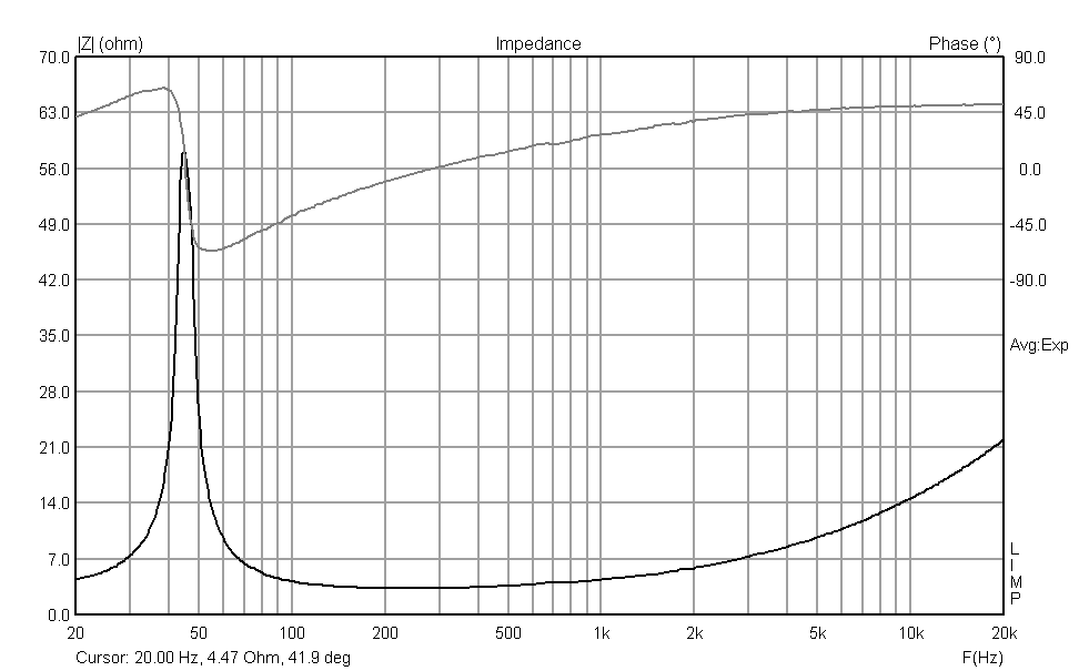

Я решил измерить Fs и проследить зависимость от напряжения в диапазоне от 0.1 до 10 Вольт классическим способом при помощи генератора, вольтметра и добавочного сопротивления 0.1 Ом.

Очень показательная зависимость Fs от напряжения и значение, приводимое в даташите, действительно соответствует наиболее вероятному режиму работы мидвуфера.
То есть мидвуфер должен работать при одном единственном подаваемом синусоидальном напряжении? А на музыкальном сигнале непрерывно меняющемся по уровню?
Итак, частота резонанса снизилась в 1,42 раза, т.е. жёсткость подвеса изменилась более, чем вдвое! Мало это, или нет?

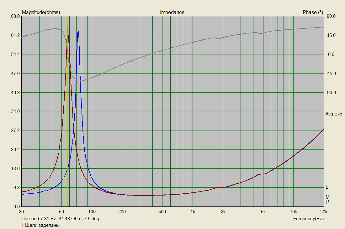

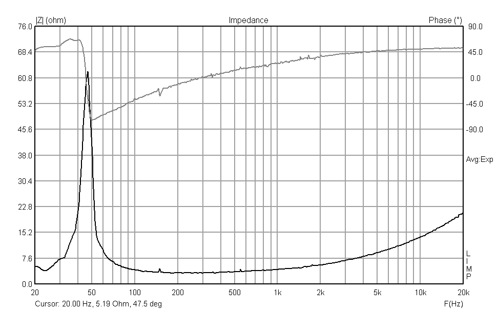

Вот пример импеданса динамика 4 ом. Коричневый - вне корпуса, синий - в закрытом ящике.
Во сколько раз меняется ток при непосредственном подключении? Посчитайте.

Теперь для примера возьмём импеданс на резонансе из моего графика - 60 ом (обычно намного меньше, но бывает и больше). То есть сопротивление может меняться от 4 до 60 ом. Это 1%, а 99% т.е. в 99 раз больше будет у дополнительного резистора. Это 6000 ом (не будем писать 5940). Ток 0,5 А. Значит переменное напряжение должно быть 600 Вольт.
Мощность этого генератора и мощность выделяемая на дополнительном резисторе составит 300 Вт.

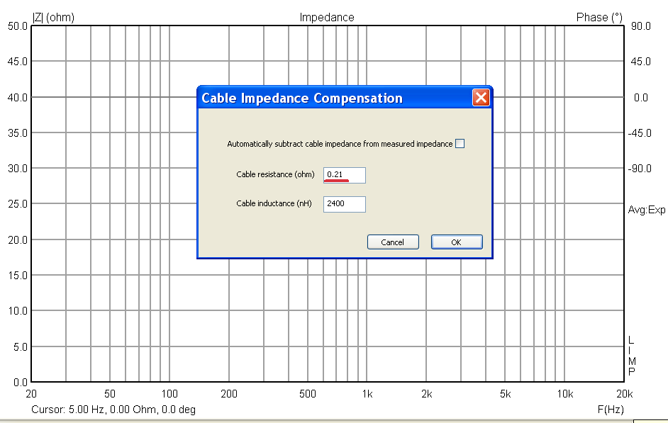

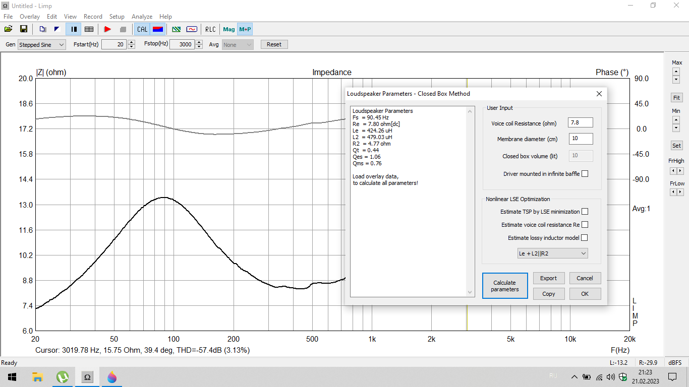

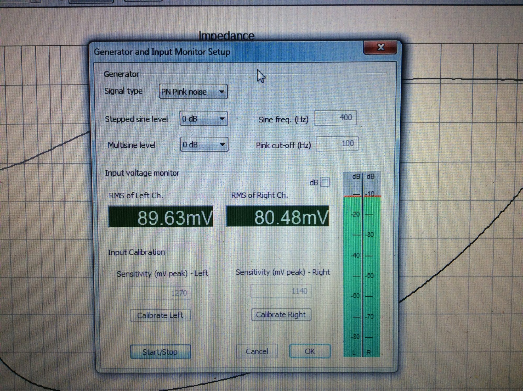

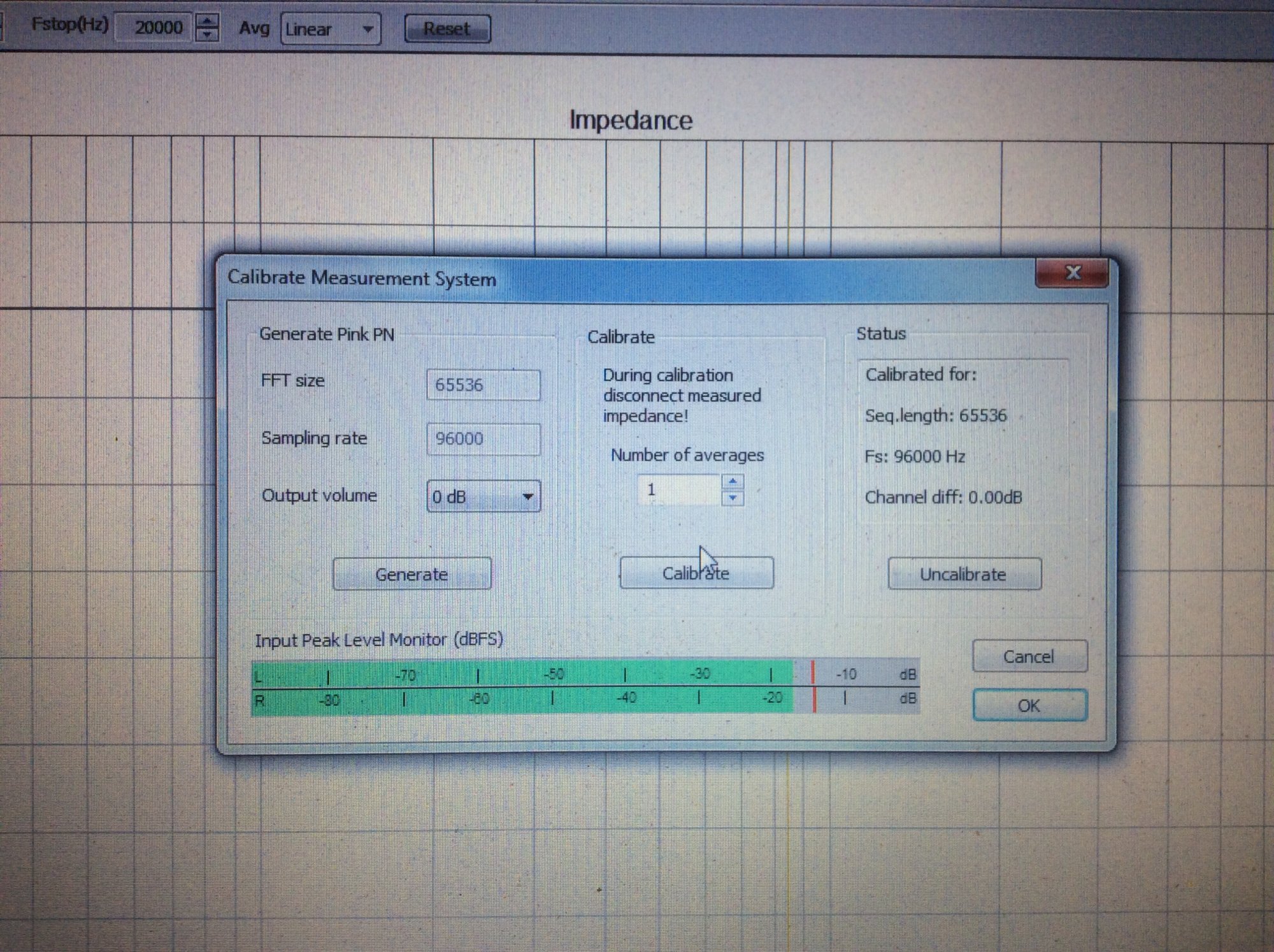

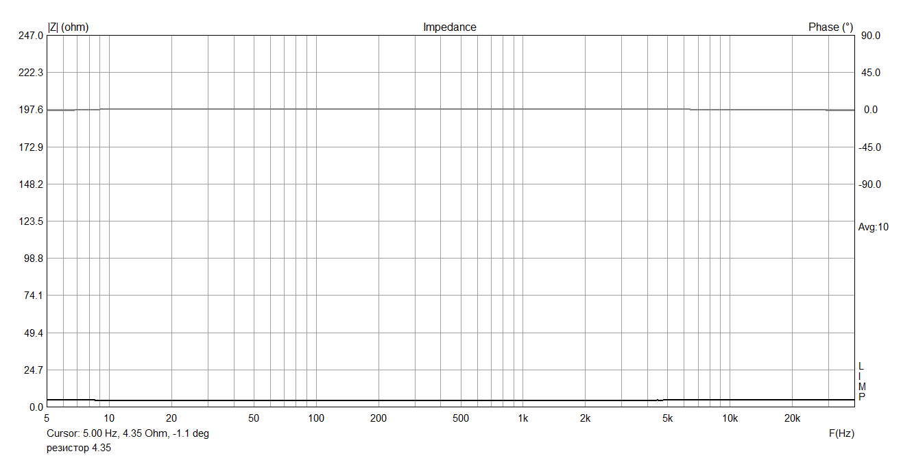

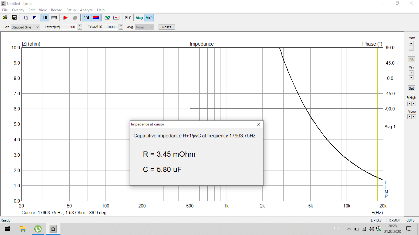

В LIMP есть калибровка позволяющая с высокой точностью КОМПЕНСИРОВАТЬ сопротивление проводов и контактов в измерительной цепи.
У меня это выглядит так:
Есть проверка калибровки блокирующая измерения при неточности от 2 дБ.

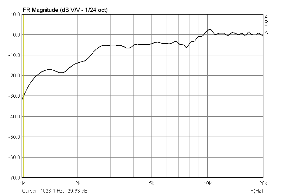

Думаю, для калибровки самодельного микрофона годится китайский "ленточный" динамик, если он есть.
В силу его особенностей, он имеет кусочно-ровную АЧХ, вот пример на картонном экране и с полуметра.
Здесь сглаживание 1/24!!! Но думаю, файл коррекции надо делать на 1/3.

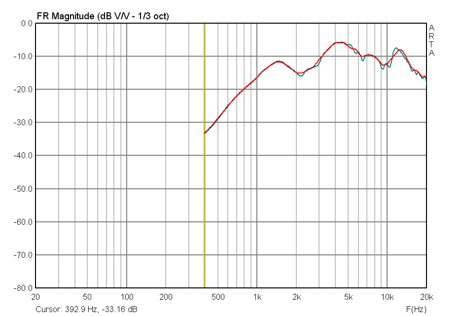

И по этим динамикам можно калибровать самую сложную область - от 10 до 20 кГц, у всех обычных пищалок эта область очень неровная, а здесь просто линия.
При этом микрофон калибровался не мной и не по этому динамику.
В области от 3 до 10 кГц удивительная ровность при сглаживании 1/24 такого я вообще не могу припомнить, удивительно.
Думаю, это может сильно помочь с самостоятельным созданием файла калибровки, если есть такой же динамик.
Я ставил его на картонку заподлицо. Для этого прикручивал к картонке снаружи, а толщину фланца компенсировал подложкой под ламинат - вспенённый материал почти той же толщины, даже фото где-то приводил.
Я боюсь, у меня психоз и надо лечиться, но я вечно привожу примеры. Думаю, это всех достало.
Это импортная неплохая купольная пищалка, но по такому графику делать калибровочный файл куда как сложнее - надо высчитывать уровень каждой точки.
Кстати, интересно что для одних динамиков график одинаков для разных усреднений, для других - сильно разный.
Здесь 1/24 - зелёный, 1/3 - красный, видно что разница ничтожна. Как влияет такое совпадение на качество, не могу понять - достоинство или недостаток.

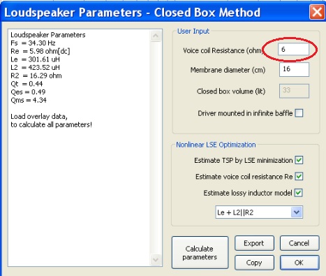

Ели убрать галку во второй строчке из трёх, там где Rе то нужно измерить тестером и вставить значение. Если галка стоит, то Re берётся программой из измерения.
Re это активное сопротивление или иначе сопротивление постоянному току. В Limpe, там даже подписано Re.....(DC).
В паспорте указывается полное сопротивление динамика, в котором учитываются и активное и реактивное сопротивления.
значение пишите точно 20.5 Ом
через точку, не через запятую.

Конденсатор б/у Bennic ХРР 6мкФ 160 VAC убил активным сопротивлением на 18 кГц:
Тракт калибровал, провода 0,14 Ома и 1,8 мкГн автоматически отминусованы. Фаза тупо -90° от НЧ до 10 кГц.
ОМБГ-2 10 мкФ на 200 Вольт, военка, показал 53 мОм. Ещё один плёночный буржуин, 4,7 мкФ, показал 7 мОм.
Что-то маловато, как вам кажется?
Уточнил калибровку, именно на 18 кГц, ввёл 0,134 Ома и 1,83 мкГн. Активное сопротивление опять 4 мОма у Бенника.

Достал древние НЧ динамики B&W диаметром 6,5 дюймов у которых я заменил подвесы (старые были разодраны в хлам). Всё бы хорошо, но добротность после этого чуть повысилась.
Для начала вот измерение почти по "классической" (идиотской) методике.
Суть в том, что ток через катушку малый, хотя куда больше чем "классический" через 1 кОм (некоторые ещё и добиваются чтобы было точно 1,000 кОм).
Вот параметры:
Fs, 46.21, Hz
Re, 2.45, ohm[dc]
Qt, 0.37,
Теперь с уровнем побольше, ток ближе к рабочему, хотя и намного меньше его.
Fs, 45.07, Hz
Re, 2.81, ohm[dc]
Qt, 0.48
Разница в резонансе 1 Гц - это малосущественно, а вот 0,1 добротности и в этом диапазоне - существенно.
Любители миллиметровки получают улучшенные, но лживые результаты!!!
Далее буду измерять как надо и мы увидим как влияют магниты. Мы помним, что если Qts=1 или около того, то изменение на 0,1...0,2 особой роли не играет. А вот если Qts=0,4 или около того, то сдвиг на 0,1...0,2 - очень сильно влияет.
Кстати, очевидно, что особо точно измерить параметры динамика не получится (тем более с учетом фильтров, кабелей, усилителя) и потребуется измерение уже собранной колонки. Часто требуется небольшая подгонка. Обычно стараются делать катушку НЧ фильтра с минимальным сопротивлением, но тут есть сложности.
Часто проще подогнать добротность проще доп. магнитом. Обычно достаточно уменьшить Qts на 0,05...0,1. На разные динамики влияние будет разным, но мы рассмотрим один динамик.
Добавим 1 (один) магнит от 3ГД-31 (ясно, что на отталкивание, хотя отталкивание условно т. к. магнит здорово прилипает и держится).
Fs, 44.72, Hz
Re, 2.88, ohm[dc]
Qt, 0.41
Если уменьшением Fs можно пренебречь, то уменьшение Qts на 0,07 - существенно и при прочих равных позволяет намотать катушки фильтра не очень толстым проводом. Существенно!!
Ну а если добавить магнит?
Попробовал добавить его на отталкивание с первым и положительный эффект растаял, поэтому второй так же, как и первый, получаем один удвоенный доп. магнит.
Fs, 44.66, Hz
Re, 2.88, ohm[dc]
Qt, 0.38
Ожидаемо, влияние второго гораздо меньше, но 0,03 мы отыграли и получили идеальную добротность чтобы порадоваться. А после этого в уме добавим 0,05 и посмотрим что буде в Спикершопе.
Итак, двумя магнитами от 3ГД-31 мы уменьшили Qts на 0,1. Хороший результат!
Только люди далёкие от реальности могут мриять, что можно получить любую нужную добротность.
Это юстировка - точная подгонка в небольших, но важных пределах.
Теперь посмотрим на магниты от 5ГДШ5-4 (они же вроде 4ГД-53), динамики были неплохи, но пошли в урну поскольку у меня есть динамики получше.
Магниты у них крупнее и сильнее, чем у 3ГД-31.
Вот один доп. магнит.
Fs, 44.68, Hz
Re, 2.85, ohm[dc]
Qt, 0.34
Сразу 0,15. Ого! Это много! Хотя и ожидаемо. И ожидаемо что сильные магниты нанесли мне небольшую травму...
Теперь два магнита.
Fs, 44.64, Hz
Re, 2.80, ohm[dc]
Qt, 0.29
Однако! Лёгким движением руки: было 0,48 а стало 0,29 - огромная разница, это уже перебор.
Слишком низкая добротность - зло.
Повторю, что с разными динамиками, эффект будет тоже разный, но это простое и дешёвое средство если надо немного подправить параметры динамиков.

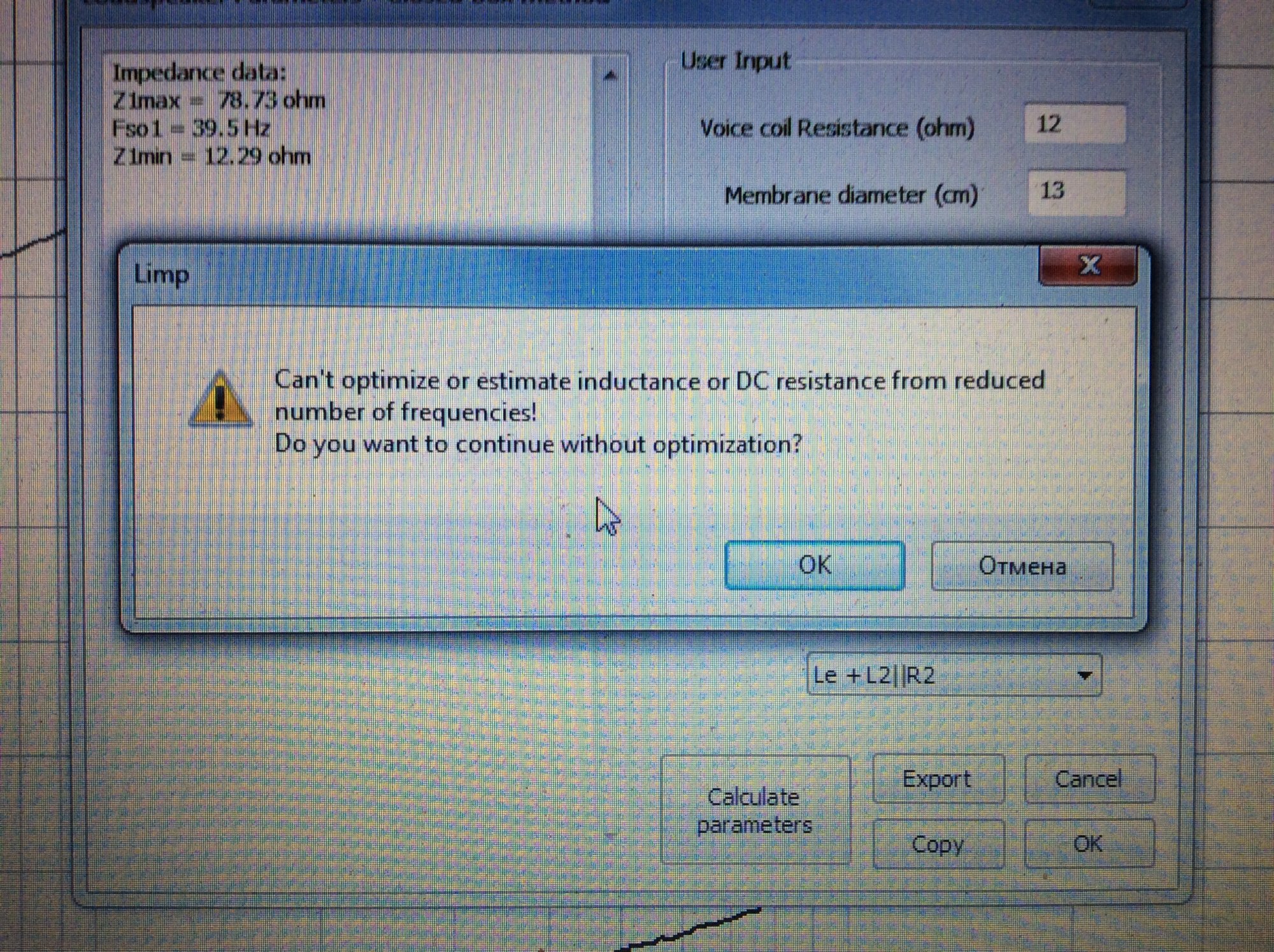

Можно меньше. В принципе, программе нужно увидеть пик импеданса, и все.
Для измерения НЧ головки какой диапазон использовать по ВЧ? 20 кГц или можно меньше?
Давайте сразу отделим мух от котлет чтобы не было непонимания и недоумения.
Здесь речь идёт только про режим измерения последовательностью тональных посылок - Step Sinus.
Он нужен только для возможно более точного измерения на самых низких частотах и только басовиков. Суть в том, что само измерение длится намного ДОЛЬШЕ - аж цельную минуту, а может даже две - не засекал. Поэтому руки чешутся укоротить это время обрезав всё равно ненужную для рассмотрения диапазона 20...40 Гц область от 2 кГц и выше.
Но программа это не позволяет. Я делал опыты "когда можно резать", результат не записал и он, наверное, зависит от настроек, но по памяти 6...10 кГц. Короче, нет в этом смысла, я просто в это время отлучаюсь на минутку что-то сделать. Тем более, что процесс идёт автоматически.
ПОЭТОМУ я и пишу, что в 99% случаев достаточно измерения пшиком - импульсом розового шума Pink Noice который длится 1...2 секунды.
И только когда надо возможно точнее измерить - тогда ступенькой. Шаг ступеньки на самом низу (который нам и интересен) - доли Гц, поэтому ни один миллиметровщик сделать такое не в состоянии.
Вывод. Надо принять эту особенность программы, она не мешает.
Есть второй вариант - обратиться к автору и потребовать.
Нет.
До 1 кГц точно нужно, там же на 1 кГц тоже меряет что-то. Я ставил ограничение в 5 кГц, работает.
Практически, так и так померяю, отпишусь.
Точно не помню, но помню что приходится выслушать всё противное пищание (выше уже не так пронзительно).
Думаю, частота зависит от настроек.
И, конечно, надо сравнить оба замера - полный и кастрированный.
Но опять-таки не вижу необходимости - лишний раз взглянуть на импеданс на самом верху, не помешает.

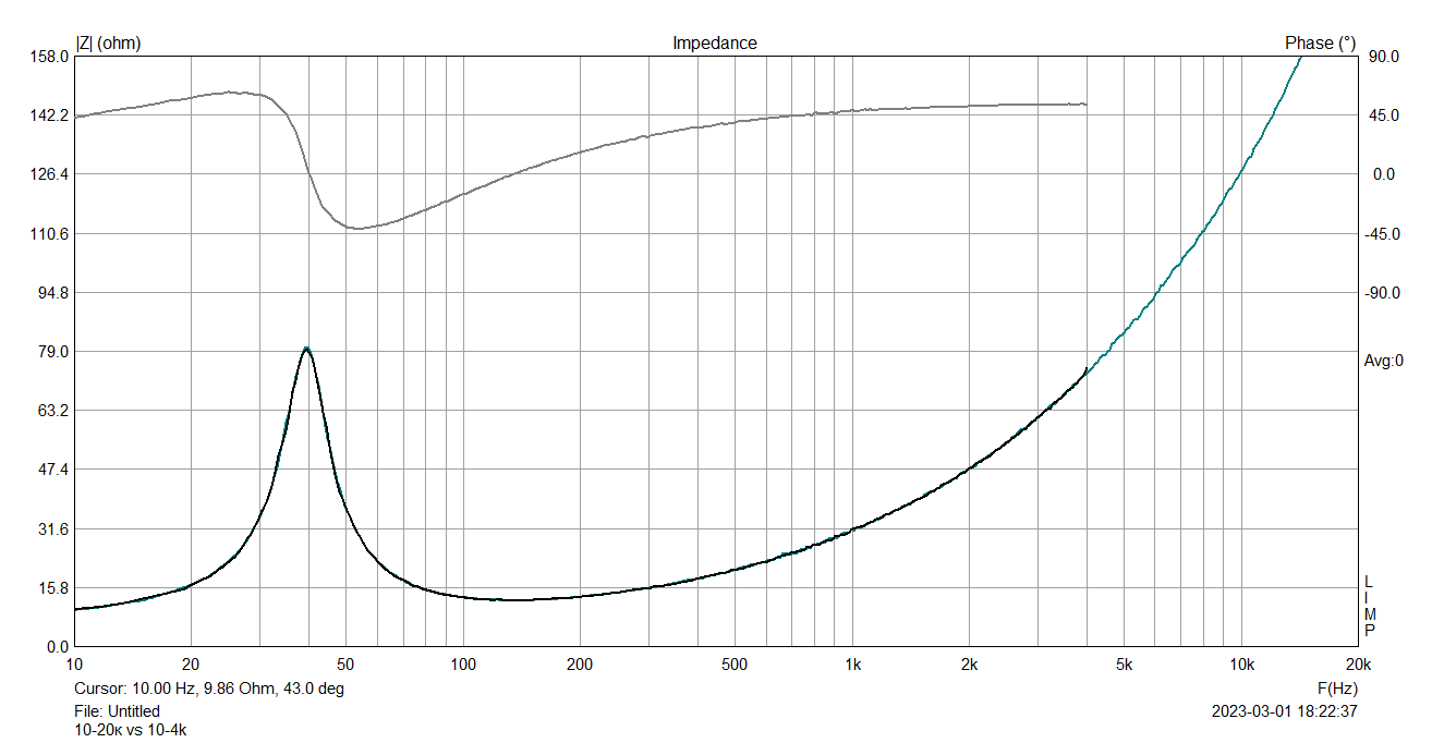

Параметры ТС действительны в диапазоне +- две октавы от fs.
Лимп измерять и считать будет и до 200 Гц с погрешностью в сотки.
Только руганется и уберет галки с оптимизации.
С 4кГц все будет гут.

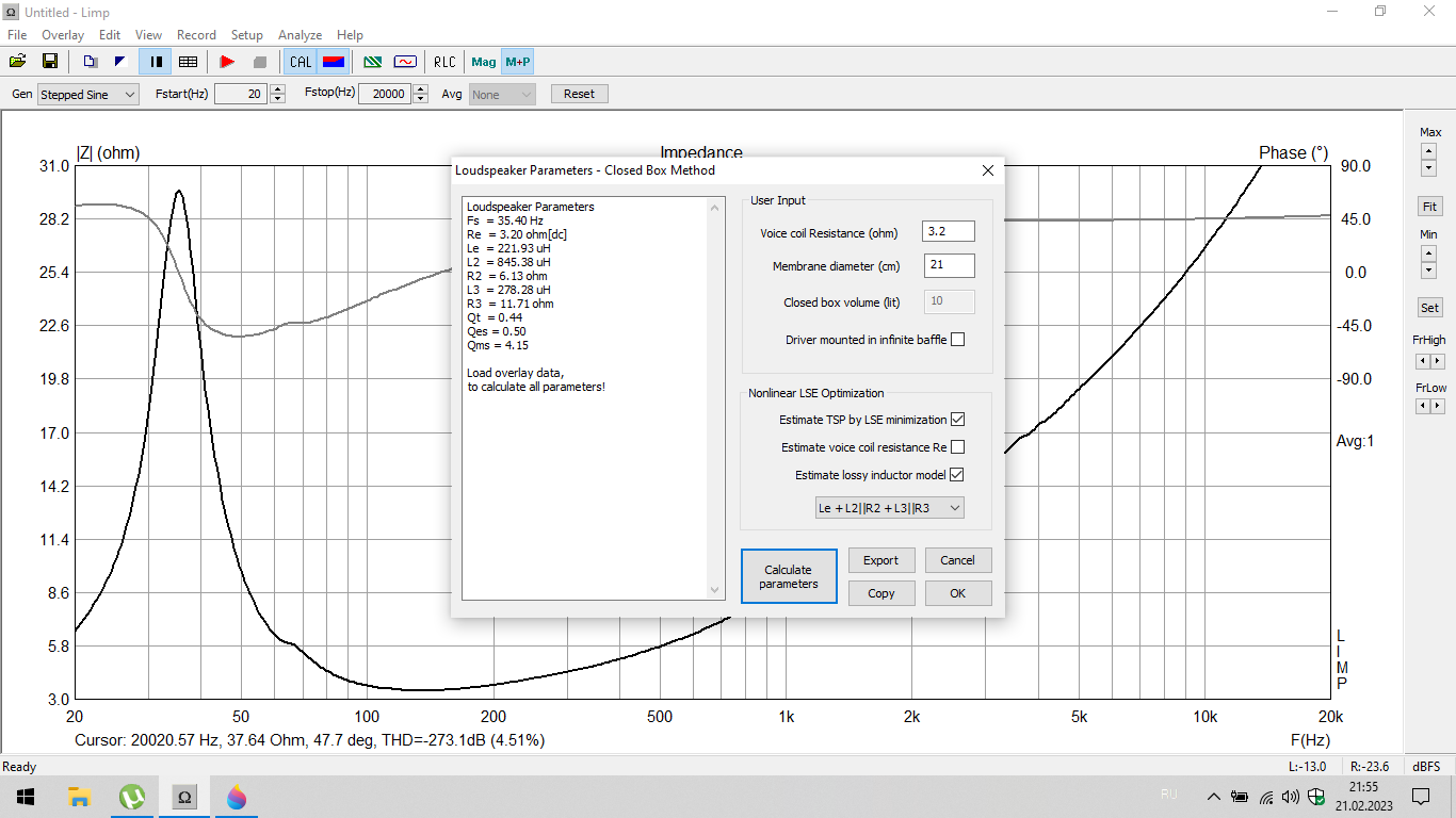

Графики 10-20кГц, 10-4кГц и 10-200Гц ложатся друг на дружку 100%

Вот как раз с этими уровнями не получается, уже и разницу прописываю, все равно один больше, другой меньше на зеленых уровнях. Поткрутка баланса по каналам так же ничего не дает.
и при калибровке (кнопка CAL) тоже не выставляются ровно?
Нет, 0,23 разница по каналам. Хотя на этом же ПК на 7 винде было 0,16 дБ. Уже и игрался со входом линейным, ничего не помагает.
Что интерестно, если дать уровень при калибровке в перегрузе (красный сектор), то разница выходит 0,07 дБ. При измерении розовым шумом кривая практически идеальная. Но при нажатии на параметры ТС чтобы найти пишет что динамик 6 Ом, хотя даже на кривой видно, что он 3,2 Ом)
так при калибровке эта разница до и после резистора и учитывается прогой(провод к динамику разомкнут).

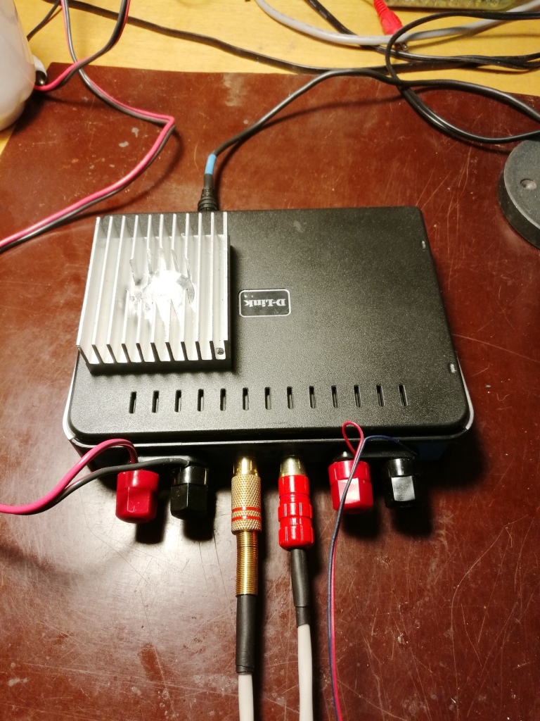

На встроенной карте и без усилителя мерить хреново.
Я коробку собрал как на сайте Арты. Усь на TDA 2030.
По-хорошему просто необходимо собрать усь для этого. Интерестно цифровой подойдет.
По-хорошему просто не обходимо собрать усь для этого. Интерестно цифровой подойдет.
мостовой нет. нужна общая земля.
Купи древние комповые колонки, там все готовое, только выкинуть темброблок.
