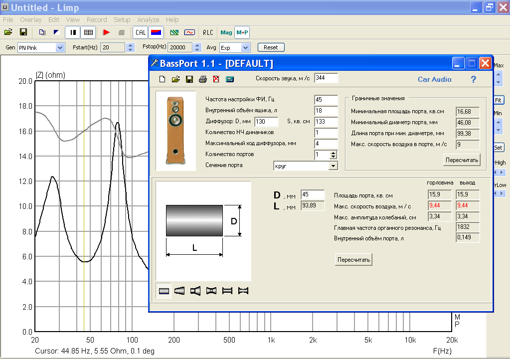

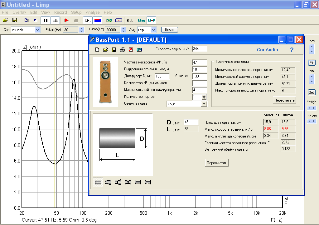

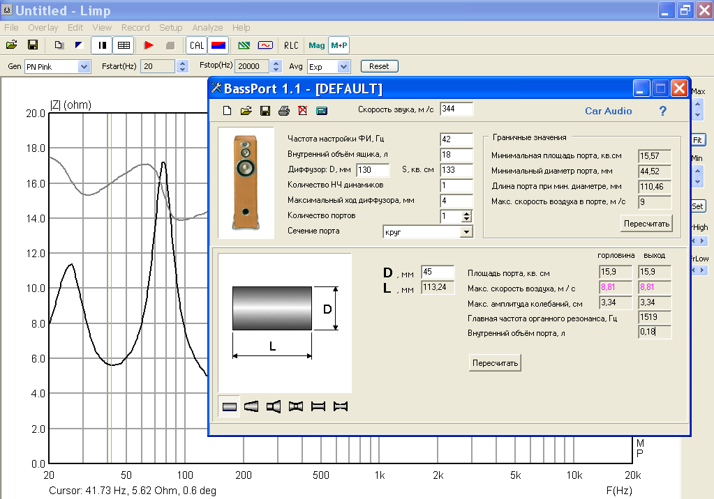

Недавно настраивал ФИ в корпусах от 10МАС-1М. Делал ряд замеров для себя. Всё достаточно очевидно, но я люблю наглядность. Надеюсь, посмотреть будет интересно и вам. Если да и в дальнейшем есть смысл выкладывать подобные материалы, прошу ставить "за", если не надо - ставьте "против" или ничего.

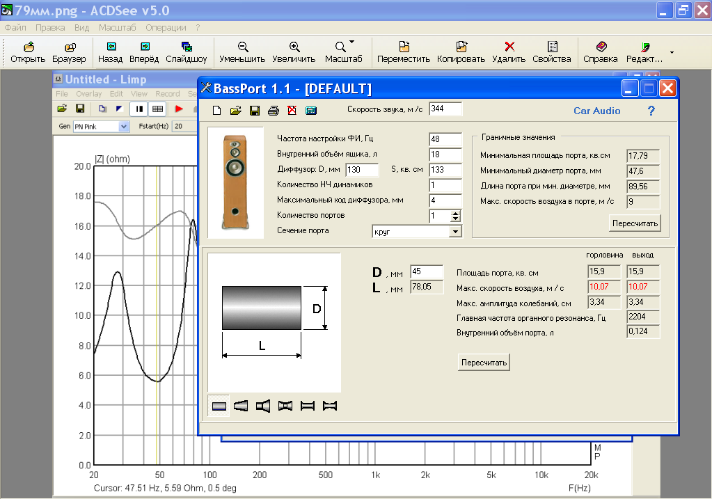

Итак, есть корпус 18 литров, динамики для двухполоки в ФИ, программы LIMP и Basspоrt. Посмотрим насколько близки теория и практика.

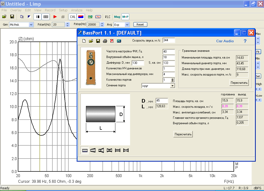

Для опытов я взял обычную сантехническую трубу 50 мм с внутренним диаметром 47 мм и сделал внутри туго-подвижную трубу из жесткой бумаги, поэтому буду считать внутренний диаметр 45 мм, хотя это не совсем точно.
Делал расчеты в программе и измерения сдвигая трубу и увеличивая её длину по 1 см.
Теперь куча картинок. Для читаемости их надо открыть в масштабе 100%.
Точная частота настройки ФИ определяется по "седловине" между резонансами при НУЛЕВОЙ ФАЗЕ.
Программа пишет, что трубу надо сделать на 4 мм длиннее, чем в реальности. Понятно, что все закладываемые в неё параметры определены приблизительно. Попробуем заложить в неё на 1 Гц больше и смотрим результат.
Почти точно, разница 1 мм. Получается несоответствие расчитанного и измеренного - менее 1 Гц. Вполне достойный результат. Далее расхождение будет плавать, смотрИте сами.
Труба 90 мм. Получается, в данном случае 1 см соответствует примерно 3 Гц. СмотрИте что будет дальше.
Это 100 мм.
Это 110 мм.

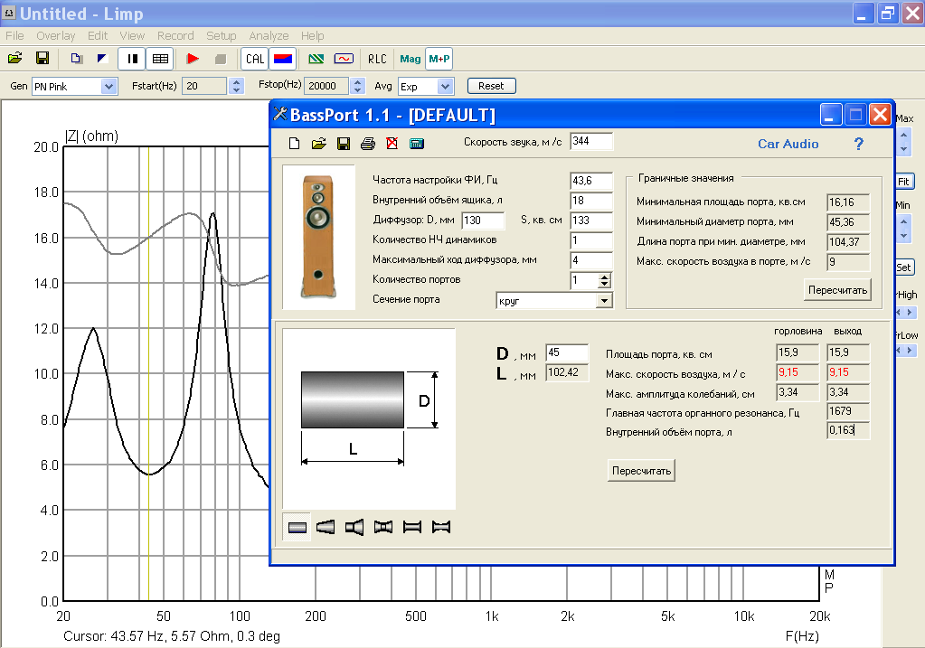

Это 120 мм. Мне надо настроить ФИ примерно на 42 Гц. Это будет примерно 110 мм.

При изменении длины трубы на 4 см, частота изменилась на 7 Гц. Зависимость не совсем линейная, но на глазок прикинуть можно.
Прослушивание данного ФИ с синтепоном и настройкой на 42 Гц показало что гула и бубнения нет, бас для полочников вполне приличный и на глазок и на слух без спада 40...45 Гц. Как у Зотова при том же динамике и таком же корусе.
По заводской методике по -10...15 дБ, наамного ниже.
Очередной пример того как LIMP помогает при настройке. Просто, точно и быстро, это не возня с миллиметровкой.

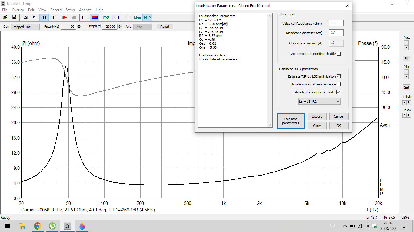

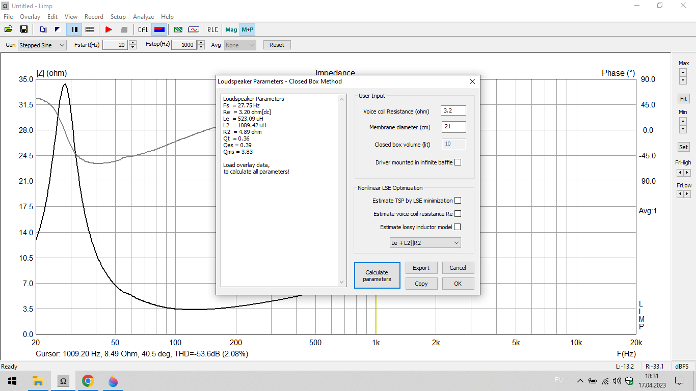

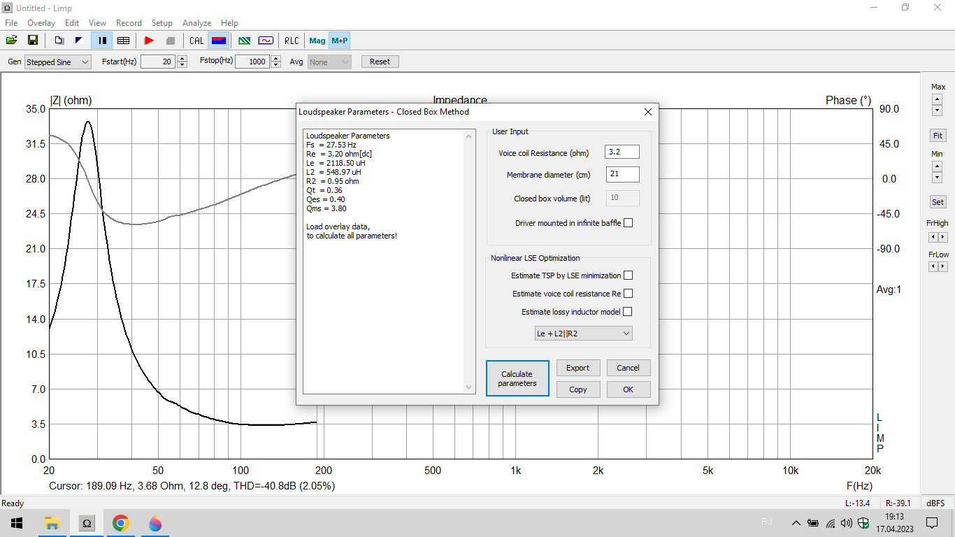

75ГДН-1л-4 после двухгодичной отлёжки поднялся на 3 Гц.

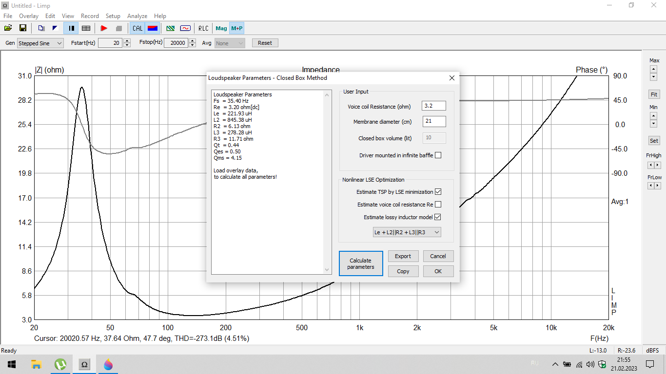

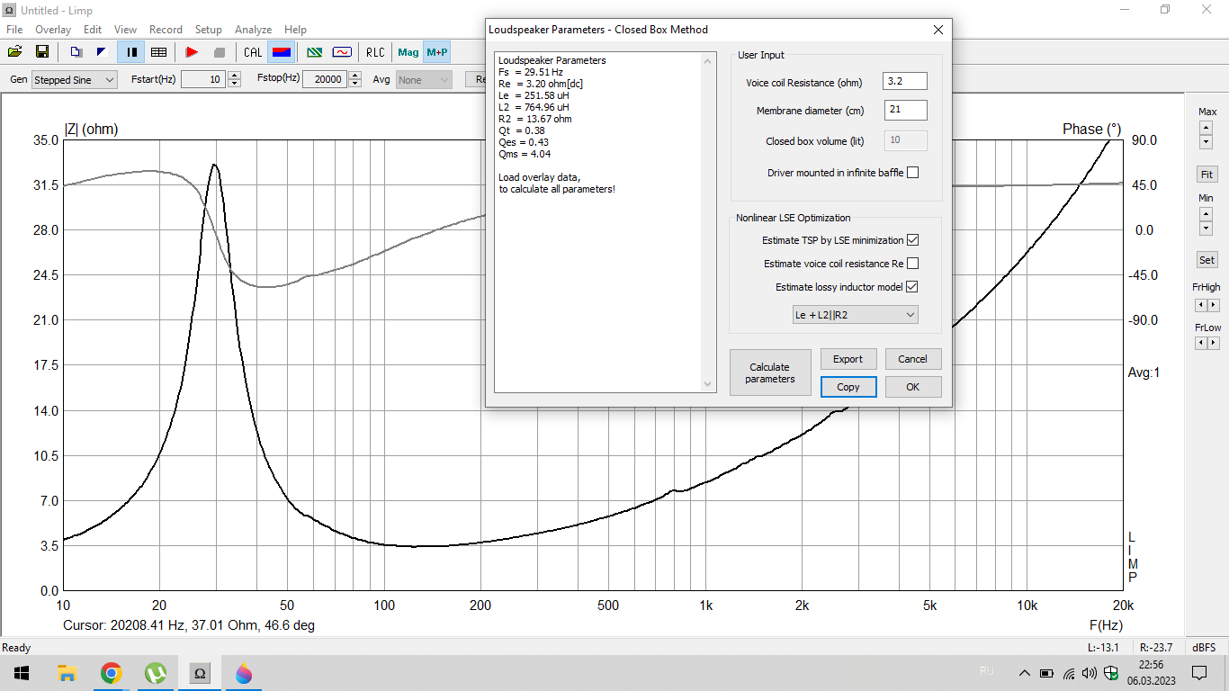

после трёх сеансов Вакса имеем 29,5 Герца!

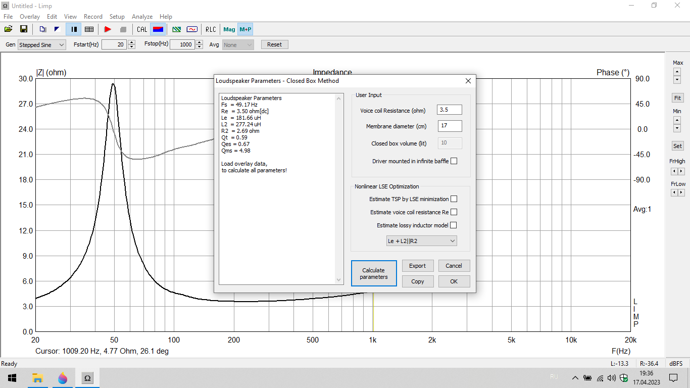

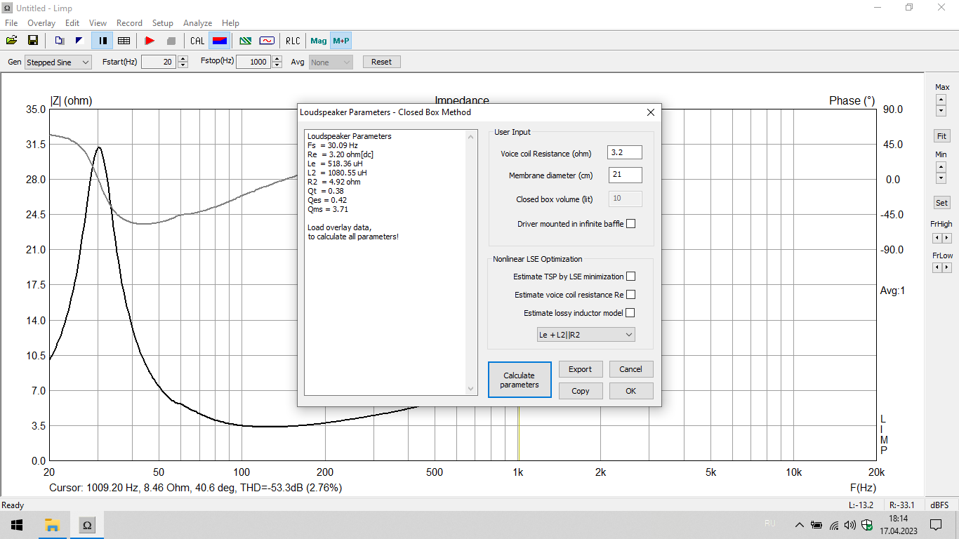

Второй из Компактбоксов был 49,4 Герца #191 , после свежего намаза стал ниже, хотя его дважды с двух сторон обрабатывали. Потом вытерли, и он стоял с месяц.

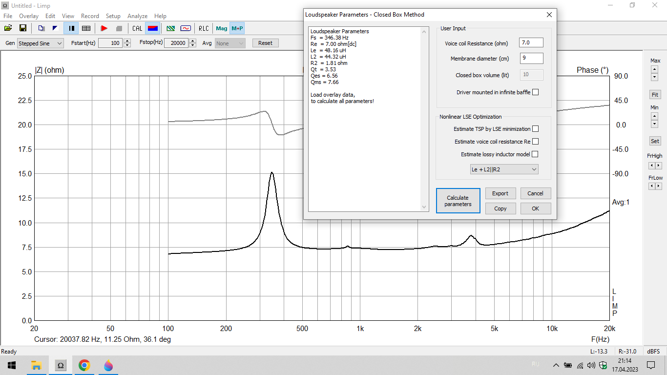

7.04 Месяц прошёл, пора проверять.

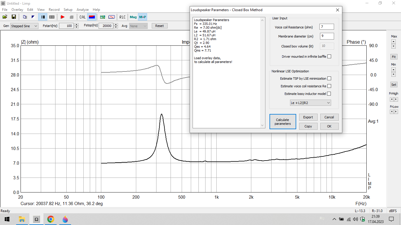

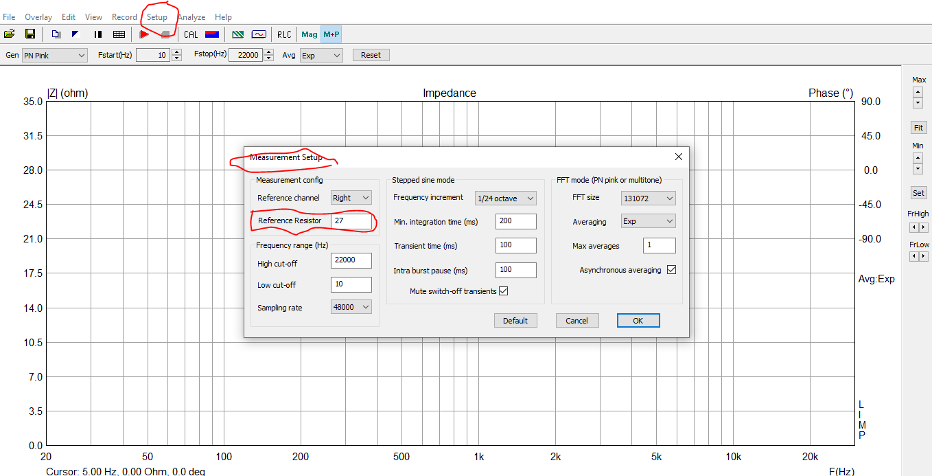

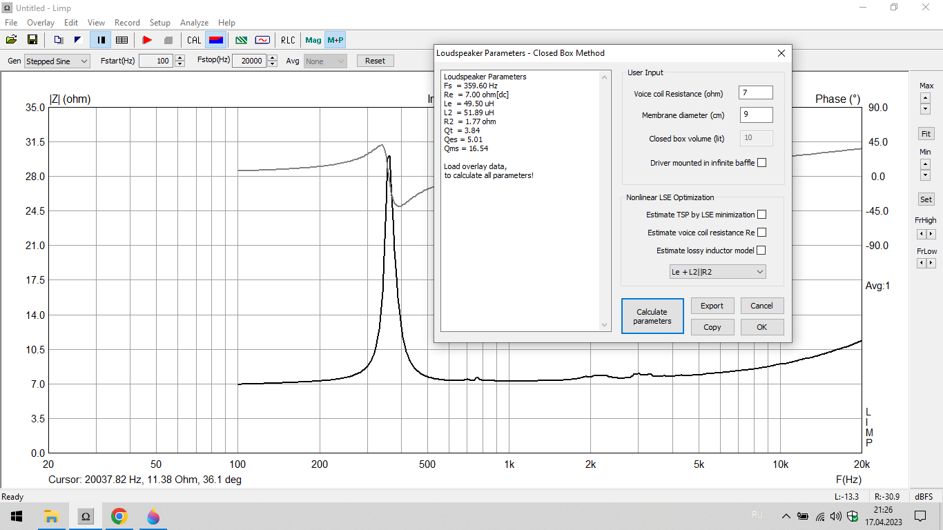

Привет всем! Проблема с limp,на одном ноуте работает нормально,на втором (очень древний 2005года)при замкнутых щупах показания в 30000ом.в чем может быть причина???
Это точно не обрыв? ОС подходит? Встроенная карта жива? Внешнюю карту подцепить, любую. Другим софтом проверить, типа RMAA, REW, Spectralab, LSPlab.
Измерялка рабочая,на двух других компах,с arta работает нормально.попробую другие программы.по мимо этой проблемы,есть в измерении ачх горбы 50,100,150,200гц при выключенном микрофоне.программа не калиброванная по напряжению.поможкт ли калибровка?
Например, неправильно указан в настройках образцовый канал.
Например, используется микрофонный вход, а он моно в отличие от линейного.
Например, сам "ноут" в котором может быть любая непредсказуемая гадость.

Кстати, калибровки в LIMP сделаны не случайно и они нужны так как позволяют проверить качество проводов, разъёмов и т. п. Сие предотвращает неверные измерения.

Настройка limp на всех компьютерах одинаковая,на стационарном и более свежем ноуте работает нормально.видимо звуковая карта или драйвера не подходят,т.к.очень старые версии.возможно с ХР работало бы по другому,но стоит 7ка.
А вот по поводу ачх, усилитель в процессе настройки.фонит зараза.где то питание на темброблоке и селекторе входов даёт наводку.так что пока фото нет.
Надо тупо проверить и попробовать поменять программно.
Про непредсказуемость ноутбуков я уже писал, поэтому не люблю их.
Очень вряд ли что дело в ней, а вот в ноутбучной звуковой карте - возможно.

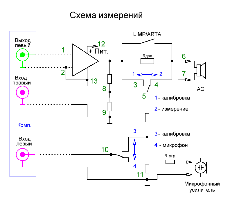

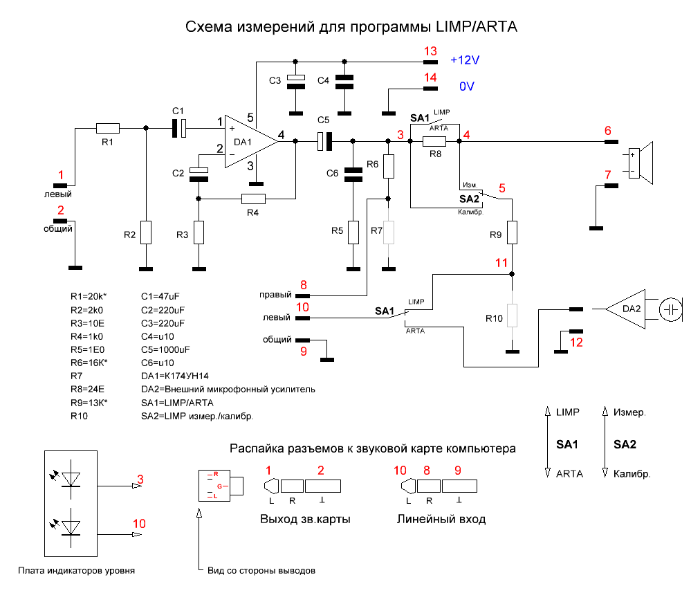

Мне дали разводку вашей платы,а вот схему к ней я не нашел.
Если кому то нужны ключи к arta
    647.8 KB · Просмотры: 114
Схема не моя, взята с сайта Серого Хомячка, очень советую почитать его сайт. Но схема не его, а вроде бы с Веги, автор Fenix точнее не помню.
Гарантированно здесь всё есть, можете поискать.
Мне проще прикрепить сюда две картинки - этого достаточно.
    46.6 KB · Просмотры: 161
    27.1 KB · Просмотры: 176
А операционные какой у вас?
К стати,с тда 7294 не сможете помочь?
К174УН14. Подробно про это писал. Если интересно - поищИте здесь.
Нет. Они меня никогда не привлекали.
Через 40 дней отлежАния после тройного намаза 75ГДН поднялся на 0,5 Гц. Остатки промазки на подвесах, она немного липкая и не загустела. Кисточка, которой намазывал, также эластичная без следов затвердения.
Сразу после свежего 4-го намаза имеем... 27,8 Гц.
Ещё через 40 минут - 27,6 Гц.
Можно делать выводы о кумулятивном эффекте намазов.
через 40 дней и нового свежего намаза 49,2 Гц. Накопления нет, почти полный откат? И вообще влияние промазки меньше, чем у 75ГДН - больше влияет жёсткость ЦШ.

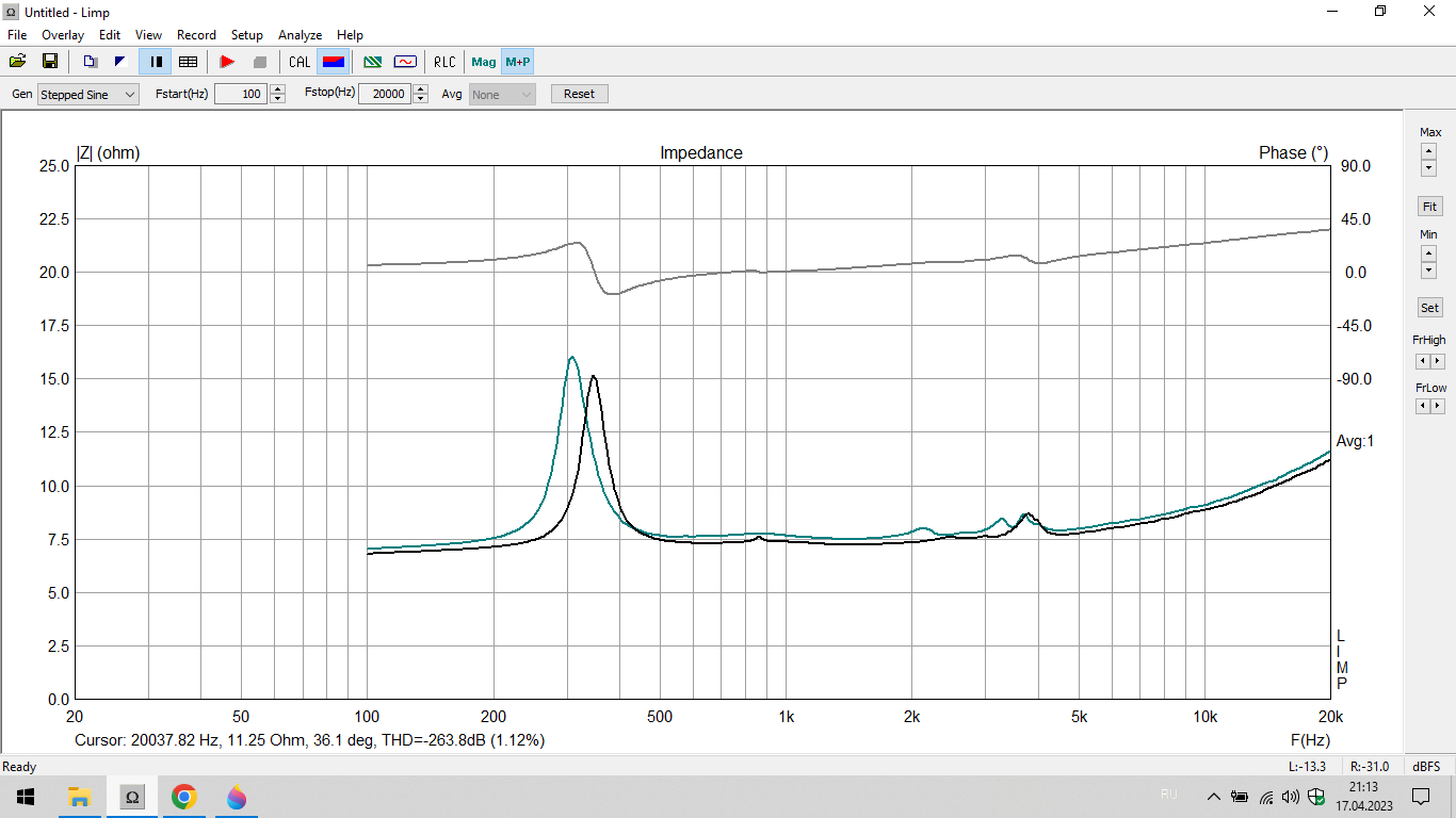

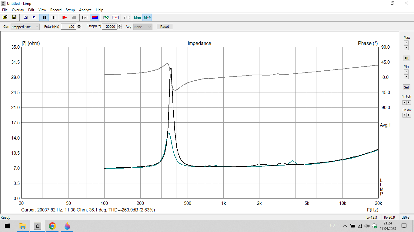

Поиздевался над 0,5ГДШ-1, пара снята с телевизора.
ТэЭс второго
Срезал купол, он огромный. Сравнение:
ТэЭс без колпака (виден керн)
Приклеил минимальный колпак "из того же материала) на клей Т8000 непосредственно на каркас ЗК, выступающий на 2 мм над диффузором.
Клей не высох, тяжёлый ((
На слух сильно расширился диапазон вверх. Да, так и есть #1
