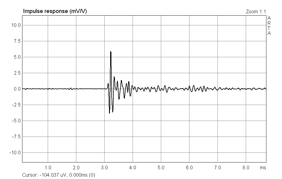

Вывод/ввод кодека на HDA, а не АС'97 и побаловаться Sample Rate не пробовали?
КМК, 12Ω маловато будет на конкретный аудио-чип (знать бы какой, или хотя бы ФИО ноута). Удвойте-уторйте резюк. Да хоть 100Ω.

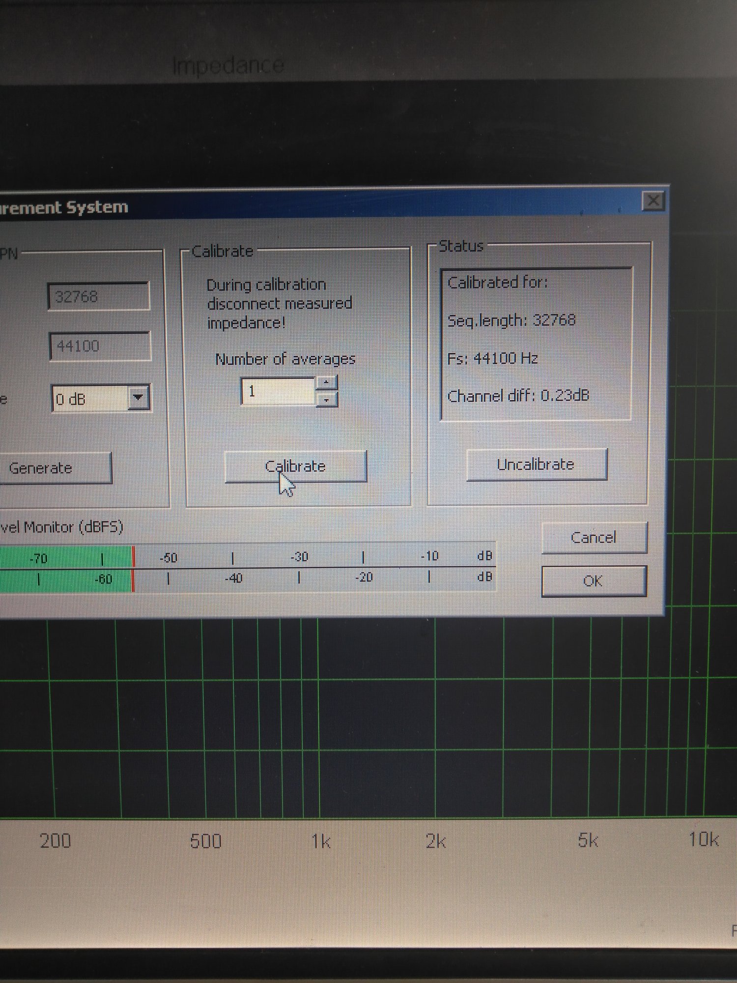

Закоротите вход и гляньте, что на выходе без всяких входных сигналов, балуясь вверх-вниз уровнем усиления входа в микшере.

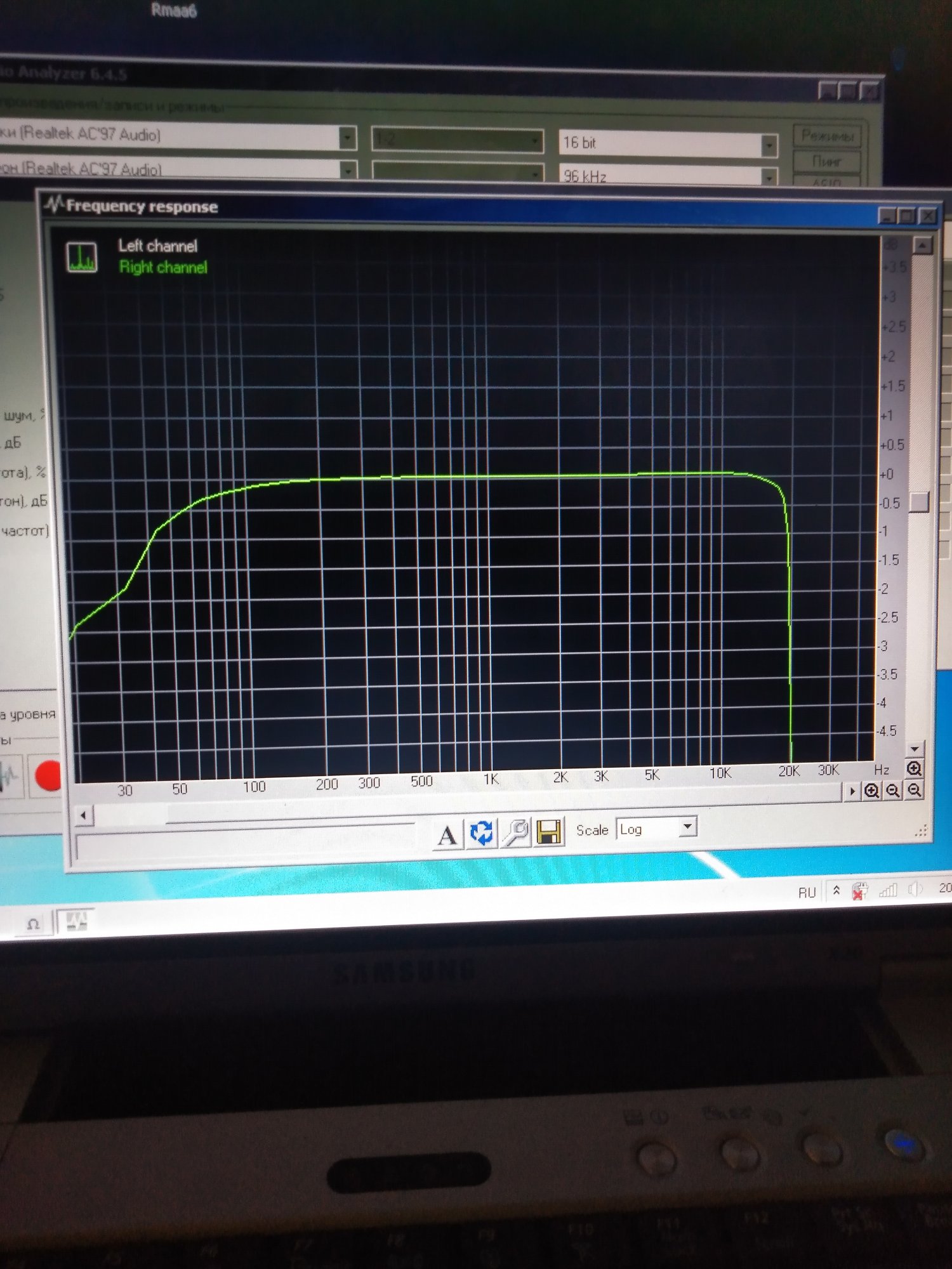

Кодека hda в настройках нет.ноут Самсунг х20.вход закорочу,а вот что и где смотреть на выходе?вот что показывает арма

Ладно, это уже не нужно. Выход по картинке чистый (надеюсь, это "loop" с выхода на вход?)
В микшере повырубать "галочками" все неиспользуемые входы-выходы и их регуляторы в пол до упора.

Резючок увеличьте.

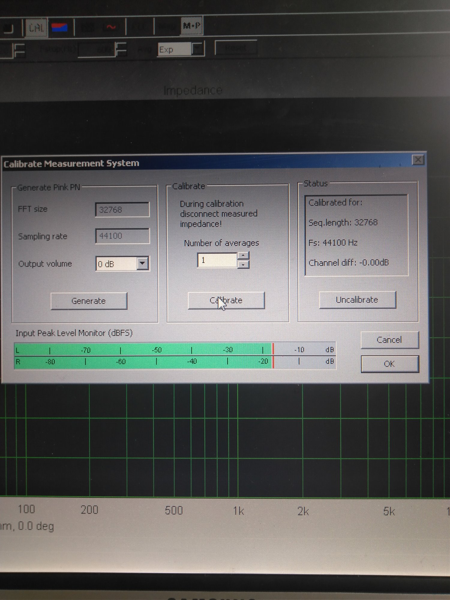

.уровни громкости менял,не помогло.
Громкость здесь ни при чём, а вот в ваших картинках я сомневаюсь.
1. Не надо фотографировать экранчег телефончегом - очень неудобно смотреть такие мутные и кривые картинки. Они или слишком маленькие или слишком большие.
На или пользовать штатными средствами программы и сохранять экран в файлах. Или пользоваться кнопкой PrtSc (снимок экрана).
2. Я так и не увидел результат калибровки - на снимке вижу нажатую кнопку генератора, а не калибровки.
Вызывает сомнение разность в каналах 0,00 дБ. Подозрительно такое совпадение, у меня обычно 0,02 дБ. Если контакт чуть хуже - 0,03 или больше, но не 0,00 дБ.
Как говорится "слишком хорошо - тоже нехорошо".
При калибровке моносигнал с выхода звуковой карты подаётся на оба входа звуковой карты. На один - прямо, на другой - через калибровочный резистор.
Что-то не припомню, что в это время на экране такие кракозябры. Кстати, какой вход используете - линейный или микрофонный?
3. Почитайте про настройку программы - очень неудобно и неприятно разглядывать зелёные линии на чёрном фоне.
4. Пишете что при изменении уровня, НИЧЕГО не меняется. А уровень в двух горизонтальных линейках меняется?
5. Вообще-то надо просто прочитать как делается, всё расписано, а не заставлять других играть в угадайку.

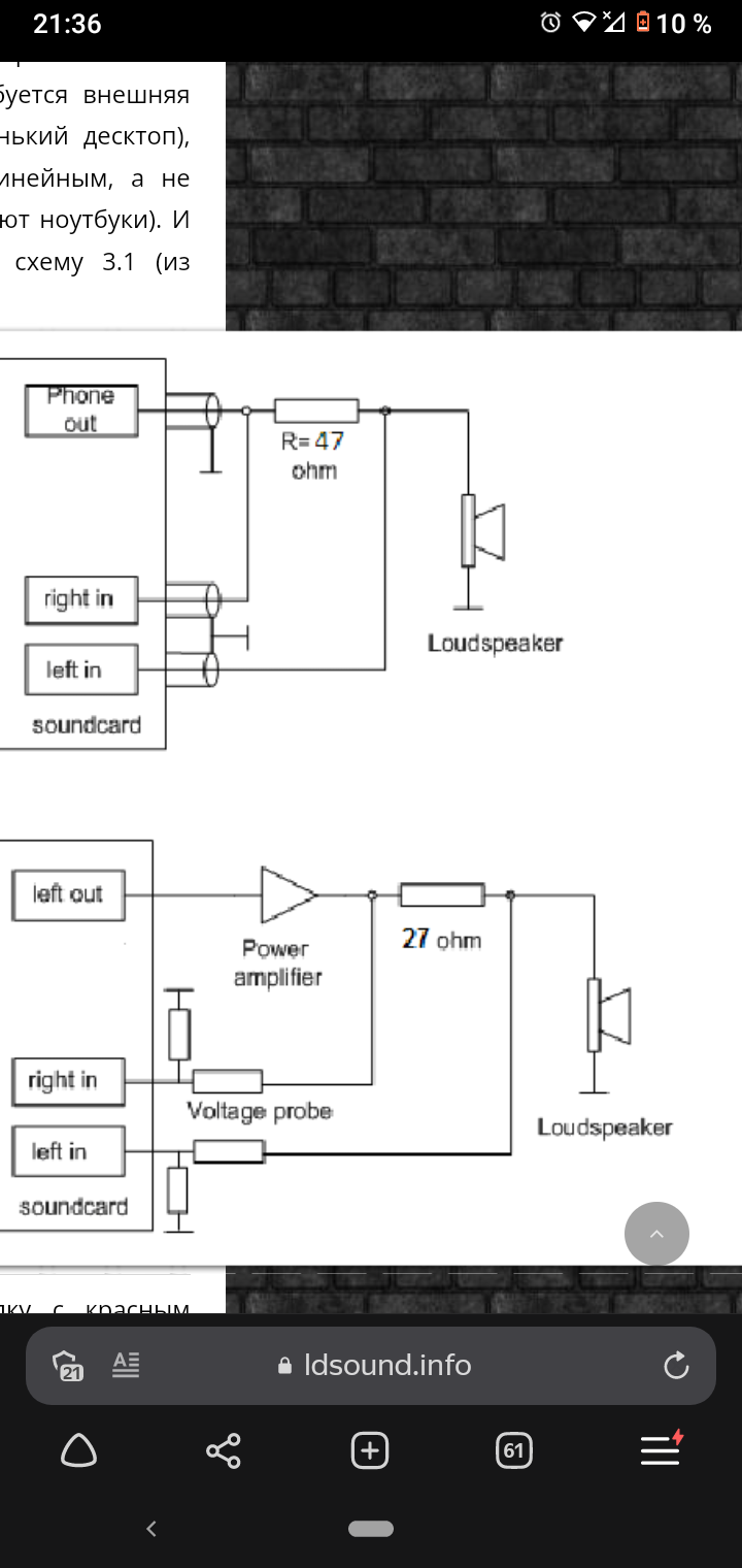

Шнур по верхней схеме,кто то советовал меньше резистор ставить,от 10до 30 ом
    233.4 KB · Просмотры: 130
Советовать можно всё что угодно. Но возникает вопрос: а советчик лучше разбирается в данном вопросе, чем автор программы? Советчик хоть что-то понимает в том как эта схема работает? Не надо слушать каждого "советчика". 100 ом надёжнее.
Можно 47 ом из расчета того, что большинство выходов расчитаны на обычные наушники 32 ом, но с такой нагрузкой они нередко справляются на "отвали". Можете прикинуть на слух как звучат наушники, если громко и без проблем, поставьте меньше 100 ом, но проблема не в этом.
Случайно заметил, что у вас ноутбук. Или мне показалось? Я не получил ответа на вопрос - какой вход используется.
Если микрофонный, и он "моно", значит при калибровке оба сигнала "до резистора и после него" подаются на один вход "моно", отсюда и фальшивая калибровка с разностью 0,00 дБ. Проверьте.
Вся суть программы в том, что один сигнал с выхода звуковой карты подаётся напрямую на один вход, для контроля, а другой - с делителя состоящего из нашего резистора калибровки и испытуемой детали (резистора, конденсатора, динамика) на другой вход. И происходит СРАВНЕНИЕ во всём диапазоне частот сигналов поступающих на разные входы. Поэтому вход ОБЯЗАТЕЛЬНО должен быть "стерео".
Такой метод позволяет компенсировать "кривость" звуковой карты.
Если использовать вход "моно", то кривизна выхода и входа звуковой карты будет складываться с АЧХ измеряемого устройства и результат будет лживым.
Очень сильно рекомендуется ЛИНЕЙНЫЙ вход. Он гарантированно "стерео" и обладает нужной чувствительностью.
как убедиться, что вход в вашем ноутбуке "стерео" - подумайте сами.
Когда калибровка получится (и достовернее если разбаланс будет несколько сотых дБ, а не абсолютный нуль), напомню что при калибровке внешние измеряемые детали должны быть отключены, переведите "прибор" в режим "измерение" и измерьте при замкнутых измерительных щупах. Должно получиться сопротивление от сотых до нескольких десятых долей Ом. Потом надо взять низкоомный (до 100 ом) резистор и измерить его. Должна получиться горизонталь "высотой" в сопротивление этого резистора.

Первая картинка без шнуров,вторая шнуры вставлены,концы разомкнуты.
    617.4 KB · Просмотры: 128
    504.3 KB · Просмотры: 110

калибровка до вчерашнего дня не получалась,т.к.разница уровней была более 3дб и программа ругалась.вчера начало ровно показывать,
Надо с этим разобраться. Боюсь, что стало "точно" из-за того что оба входа (если их два) получились запараллелены, подозрения во многом из-за того, что разница 0,00 дБ.
причина мне не известна.буду копать дальше.
По крайней мере показано куда надо копать.
Ещё один вопрос,при калибровке провода должны быть включены и концы разомкнуты или отключены совсем?я калибровал с разомкнутыми.
Провода включены и к выходу и к входАМ, а два измерительных конца разомкнуты.
На первой довольно высокие уровни без сигнала. Нехорошо, но терпимо.
На второй вроде бы всё хорошо, но я боюсь, что замкнуты оба канала на самом штеккере 3,5 мм который вставляется в гнездо "вход".
Для проверки вынуть шнур из входа и тестером на омах измерить сопротивление между двумя наружными контактами штеккера (кроме общего который ближе к пластику). Тестер должен показать 30 ом т. е дополнительное сопротивление резистора который вы впаяли. Не должно быть 0 ом - это замыкание и обычно оно внутри разъема.

Ничего не прочитал про второй после калибровки шаг - закорачивание измерительных щупов.
В этом случае программа должна рисовать ровную горизонтальную линию очень близко от нулевой горизонтальной оси.
Потому что в этом случае оба входа закорачиваются на общий провод. Один - напрямую, другой - через резистор 47 ом (или сколько там).
Далее надо взять шнур, вытащить его из гнёзд, взять тестер на омах и проверить сопротивление от обоих измерительных щупов.
Один должен иметь нулевое сопротивление с общим проводом штеккера 3,5 мм. Если так, засунуть штеккер в микрофонное гнездо и проверить ноль ом от этого щупа до корпуса компьютера. Должно быть ноль ом.
Вынуть штеккер, измерить сопротивление от другого щупа до контактов на штеккере. На одном контакте должно быть ноль ом, на другом 47 ом (или сколько там).
Надеюсь, референсный канал в настройках вы пробовали менять правый на левый и наоборот?

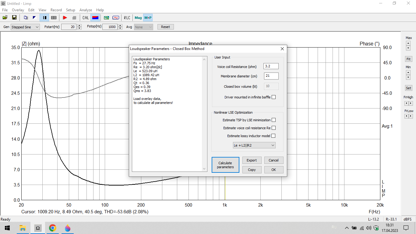

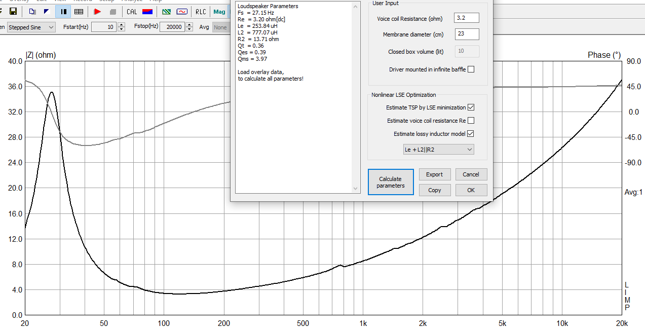

Через 40 дней отлежАния после тройного намаза 75ГДН поднялся на 0,5 Гц. Остатки промазки на подвесах, она немного липкая и не загустела. Кисточка, которой намазывал, также эластичная без следов затвердения.
Сразу после свежего 4-го намаза имеем... 27,8 Гц.
Ещё через 40 минут - 27,6 Гц.
Можно делать выводы о кумулятивном эффекте намазов.
Вернулся через 5 месяцев. Вакс липкий с обеих сторон. Без разминки - 28,9 Гц. После 10 движений диффузора до механического ограничения руками - 27,6 Гц. После свежего намаза - 27,2 Гц, уменьшение чисто за счёт массы. Всё, резина в насыщении Ваксом с прошлого раза. За полгода, считая разминку, резонансная не поднялась даже на 0,1 Гц.

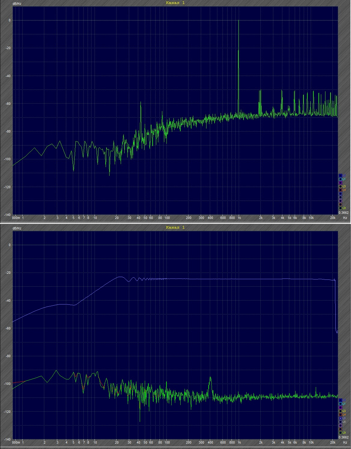

спектр дрянной. Я о нем, собственно. И если уменьшить сигнал до очистки спектра,там может полватта останется. вы бы глянули на разных уровнях, скажем, 0,5 вольта. вольт, два.
Это же не HiFi Amp, а усь для измерений TC параметров. Я думаю здесь даже УН7 пойдет с её КНИ в 10%, а у этой к слову сказать на представленном спектре КНИ 0,3% это за глаза.
Мне для замера ТС маловато и 15 Ватт иногда. Хотя, пошуметь хватает и доли ватта. Понял вас. Просто сталкивался с 2003 и нашими УН14 в 90-е, впечатления неприятные.
Ничего не понял. Говорите загадками. Что у вас звуком зовется? Зачем мерить напряжение на выходе ИМС, когда и так всё красиво, где вы увидели ограничение кривое?
Спектр АБ не по душе :) намекает на то, что на ноге микрухи до выходного конденсатора не половина питания.
Интересно как это он увидел. Может как Кашпировский _monahповодил руками по картинкам спектра потом по АЧХа. А потом такой да У Вас на выходе нет половины питания, не надо нам ля-ля что усь из пяти деталей завелся с пол пинка.

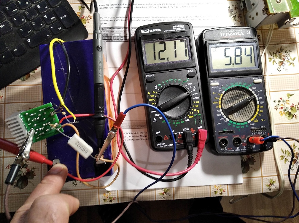

усилитель был подключен к трансформаторному БП со стабом 7812 по выходу емкость 470мкф.
Усилитель некритичен к питанию и работает от 9 до 15 В, стабилизация особо не нужна. Но простейшие импульсные БП нежелательны.
были сняты его спектр и АЧХа. Нагрузка 3 Ома, напряжение 3 в. RMS, мощность 3вт.,
Зверский нештатный режим для этой микросхемы, но даже с ним уровень гармоник на глаз 0,3% этого достаточно с большим запасом и на измерениях АЧХ и Импеданса не сказывается абсолютно.
на тда2003 прикручен маленький радиатор 2,5*2.5 см от чипсета материнской платы, радиатор чуть теплый.

На графиках выше в нештатном режиме и с перегрузкой высшие гармоники не выше 0,3% каждая. Где КРИВОЕ ОГРАНИЧЕНИЕ? При реальной рабочей мощности 0,5...1 Вт искажения будут меньше. Трудно найти микросхему (плату) которая лучше подошла бы для наших целей, которая была бы меньше, дешевле, безопаснее, удобнее, проще.
В чём дрянность? Единственный момент где искажения в десятые доли процента могут повлиять на результат - измерения нелинейных искажений динамиков, но это совсем другая тема.

Знаю что половина питания на выходе не обязательно но для сомневающихся сделал фото. Я думаю этого более чем.

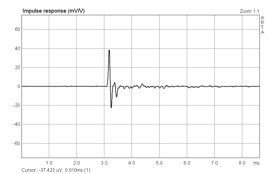

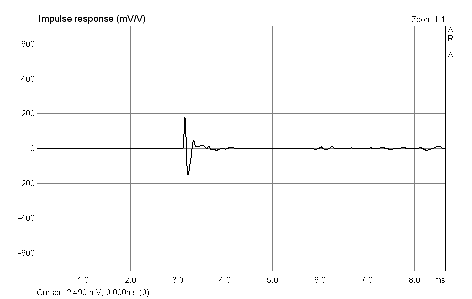

Пример. Две пищалки и импульсы от них.
Реакция на поданный шум явно разная. При этом АЧХ может мало отличаться, но ухо различает "чёткий" импульс и немного "дребезжащий". Спектралаб так умеет?
Вот еще, раз пошла такая пьянка. Увеличил "усиление" по вертикали для наглядности.
Ниже два огромных лопуха-эллипса. Пардон, масштаб по горизонтали не уравнял, переделывать не буду.
Первый - новьё, муха не сидела. Второму лет 60 с хвостиком, жизнь потрепала. Но второй - поёт. Думаю, форма импульса здесь важна. Кстати, оба динамика хорошИ. А вот чаще у лопухов ШП просто мрак, но сразу не нашел, тем не менее, для сравнения, ниже обычный Китай.
И АЧХ может быть неплохая, но импульс - жуть, а ухо слышит не только и не столько АЧХ. Импульсные характеристики не менее важны.
Лучше было бы посмотреть что показывает осциллоскоп на пороге ограничения. Но возиться - время терять, разница небольшая.
Может, не всегда пол питания, но симметричное ограничение имелось ввиду, наверное.
REW и ARTA разве не по импульсу строят АЧХ? Разные импульсы - очевидно, и разные АЧХ?
