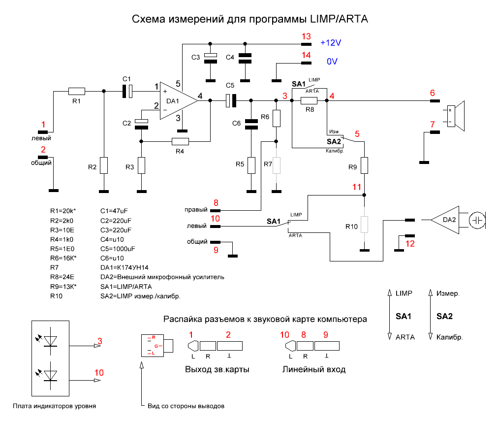

Схема то вот:
Блок проверил на активнную нагрузку - держит 12В до 0.8А.
Напругу на вых микросхемы сегодня померю и все таки буду лепить БП на трансе, т.к. проверял ус микрофона тоже на импульсном БП, какие-то свисты и хрюканья.

Оба входа ИМС по постоянке в никуда - для неё нормально?
Это я протупил!
Не выполнил основного правила: семь раз проверь, один раз включи... еще хорошо отделался, просто инверсный вход был подвешен.
Теперь все ОК схема работат, перехожу к изучению Arta
Да, хотя этот тот же ОУ, но постоянный потенциал на вход + подан уже внутри микросхемы.

Схема то вот:
Отказался от импульсного БП и трансформаторного тоже, т.к. на выходе на динамик шли какие-то звук.помехи с батарейкой все стало ОК. Одновременно хотел настроить половину напруги на 4 лапке и успешно спалил микруху. Напруга на 4 лапе изначально была 7В при изменении сопрот параллеьно включ переменного резистора к R4 приводила только к росту напруги до 10В. Жду новых микрух. Кто знает виновата ли изначально микруха или я мог начудить.
Скорее второе.
Из этой фразы понял только, что на выходе (выв.4) было 7 В. Но не понял какое было напряжение питания.
Непонятно как проводились измерения - с поданным на вход сигналом или нет.
Непонятно ЗАЧЕМ и как что-то включалось к R4.
Пожечь данную микросхему - надо постараться.
У исправной микросхемы на выходе должно быть примерно полпитания.
Надеюсь, все конденсаторы имеются и включены правильно.

11,8В на питание от батарейки, на входе контакты разомкнуты при этом на 4 лапе 7В.
Параллельно R4 подключал переменный резист на 2kom, мерил напругу на 4 лапе и уменьшал перем резистор, увлекся и задымил R3. После этого вернулся к R4=1kom R3=5om напруга на 4 лапе =10В микруха горячая.
7 В - многовато, но может и в пределах допуска.
Я так и не понял ЗАЧЕМ что-то подключать куда попало и крутить??
Как я понял, R4 был уменьшен в ноль, постоянное напряжение на вых. микросхемы попало на резистор 10 Ом и закономерно пошел дым.
Считаем. Пусть на выходе +6 В. Тогда мощность на R3=(6x6)/10=3,6 Вт...
Номиналы в схеме не от балды. Производитель рекомендует для устойчивости усиление = 100 = R4/R3. При уменьшении усиления возможно самовозбуждение. Оно может быть, а может не быть.
Если очень хочется, то надо контролировать осциллографом, но ЗАЧЕМ?
Усиление великовато. Максимальное амплитудное напряжение синусоиды на выходе ПРИМЕРНО 6 В, действующее 4 В. При усилении =100 на входе должно быть 4В/100=0,04 В. Обычное напряжение на выходе звуковой карты 0...1 В. Регулировать неудобно.
Поэтому на вход поставлен делитель R1R2 = 10.
Получается, что максимум на выходе УНЧ при половине напряжения от звуковой карты. R1 со звездочкой, значит им можно подстроить уровень при желании.
Параллельно R4 на схеме что-нибудь есть?
Ещё раз напоминаю, что надо поставить всеконденсаторы указанные на схеме, но их номиналы приблизительные и некритичные.

Правильно ли я понимаю файл калибровки микрофона.
1 В мануале "Знакомство и проверка измерительного тракта с Arta Software" описано как запросто аполнить и сохранить настройки микр.офона.
Тогда почему поднялся этот вопрос?
2 К некоторым микр. прилагается файл конфигурации. Этот файл запросто импортируется в Arta и ничего не надо заполнять при настройке?
3 Посмотрел файл по ссылке Andreez http://www.quartz1.com/price/PIC/218Q0420700.pdf
Там нарисована схема включения микр с подачей напруги на выход усилит микр, а в таблице номиналы. Мне не понятно как можно это использовать с уже сделанным микрофонным ус ведь у него свое питание.
1 Не понял.
2 Надо указать в программе где находится файл коррекции на диске и поставить галочку на его подключение.
Файл можно отключить или заменить на другой за секунды.
3 Не надо читать всякую фигню. Сильно советую схему с сайта Серого Хомячка, автора не помню, на Вегалабе была большая тема.
Вместо икс-клюзывной надо поставить копеечную TL или подобную мсх. работающую от +-3 В со средними параметрами.
При необходимости могу здесь выложить свою печатную плату (вспомнил автора платы - Fenyx). Дёшево и сердито. Один ОУ.
Если на вход не подан сигнал, а микросхема греется и напряжение на ее выходе сильно отличается от полпитания, значит ей кирдык.
Теоретически микросхемы могут возбуждаться, тогда надо поставить RC цепочку по datasheet, но по мне если так, микросхема - брак.
Не случайно выбрано напряжение питания, сама микросхема и схема включения. Почему так - очевидно, а описывать долго.
