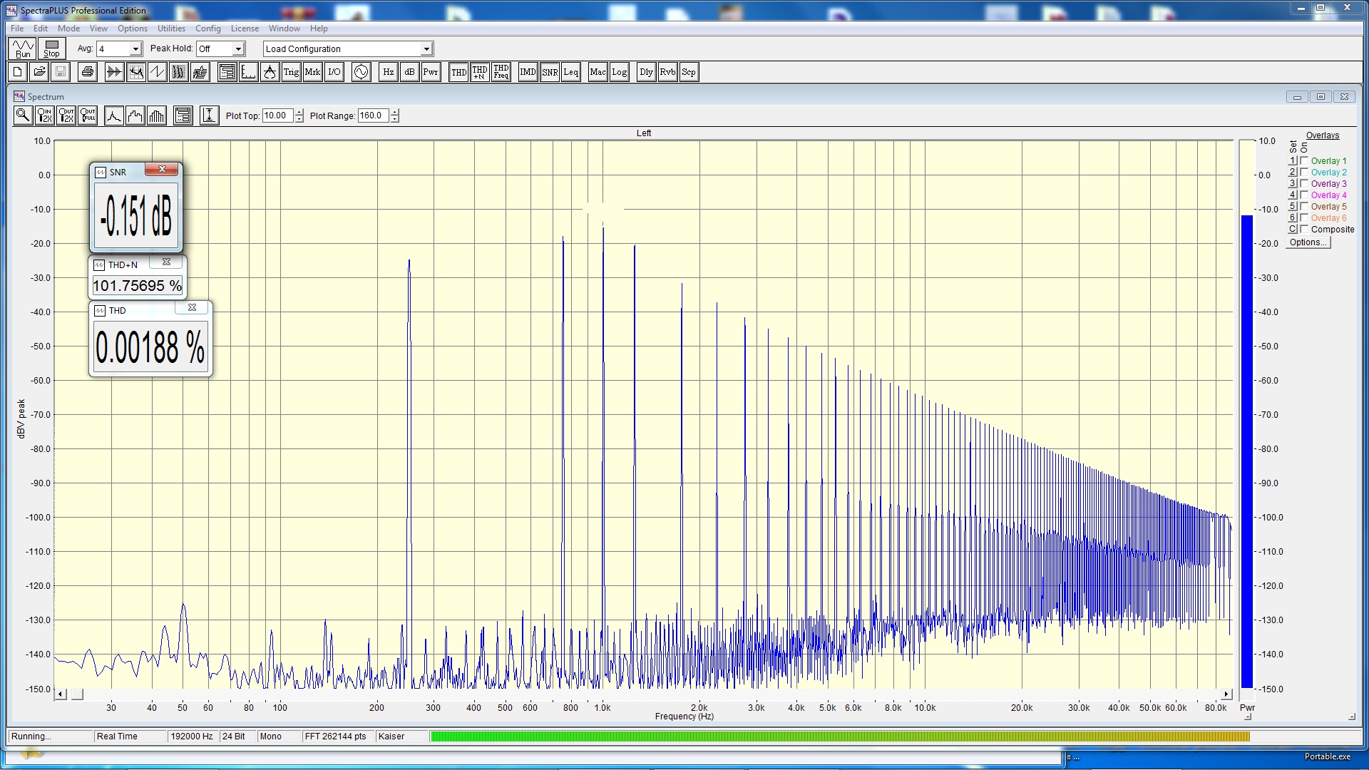

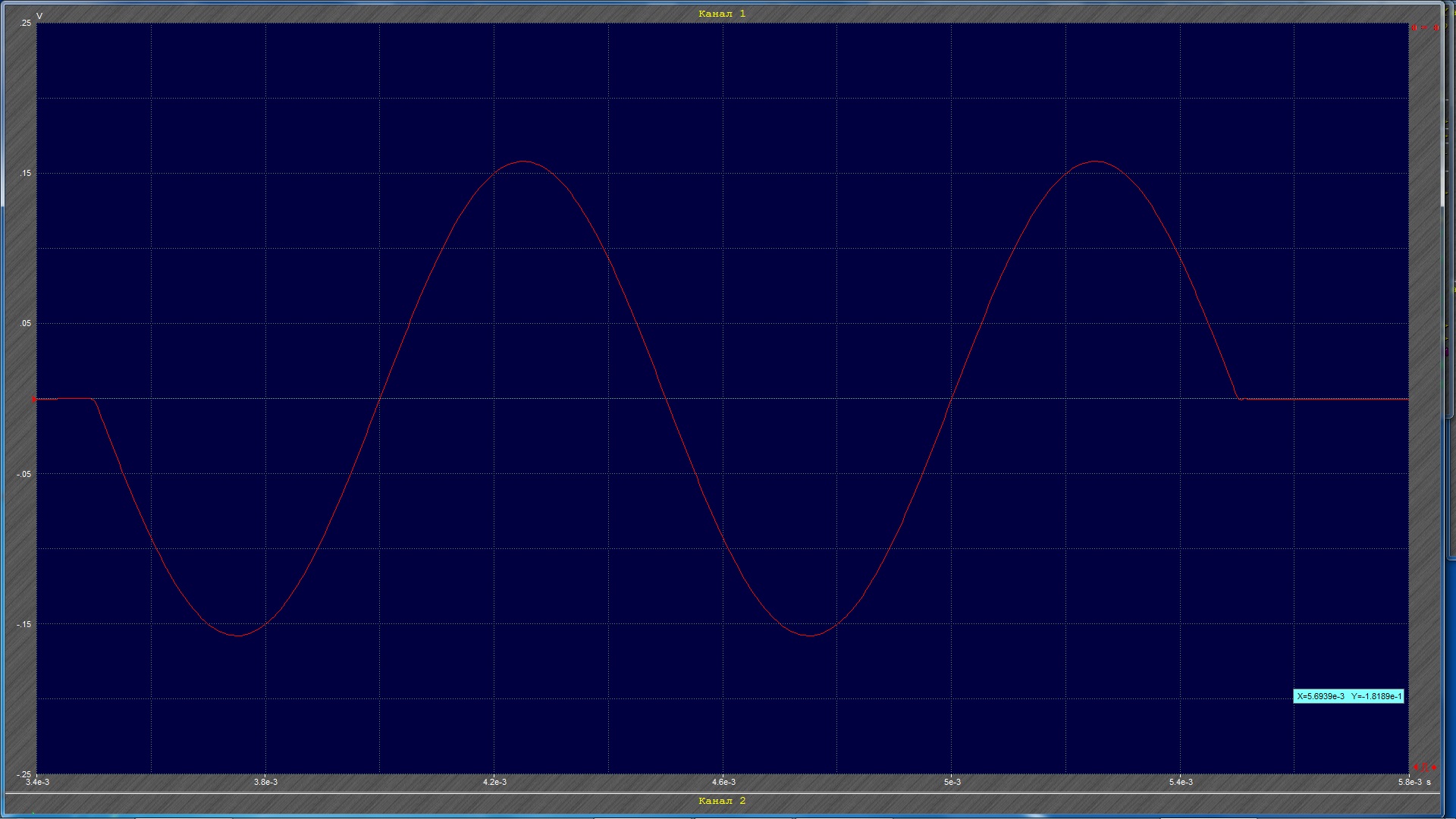

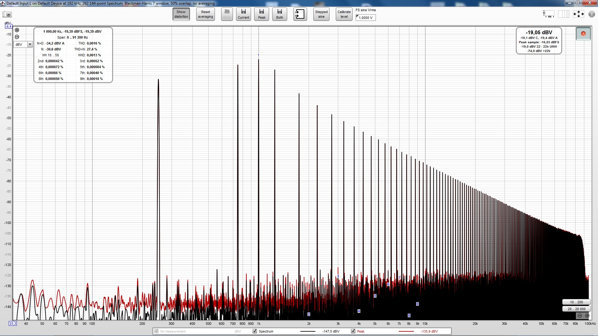

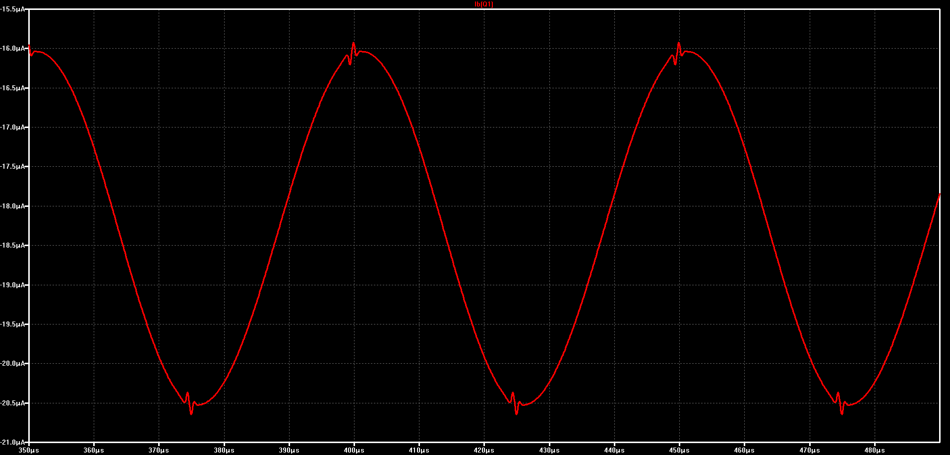

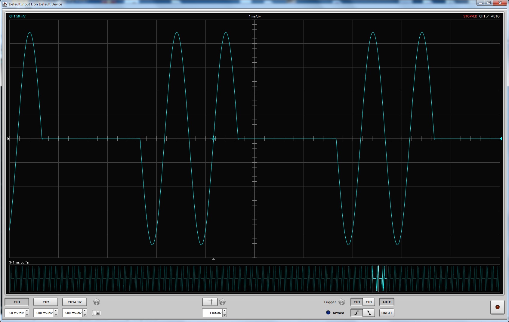

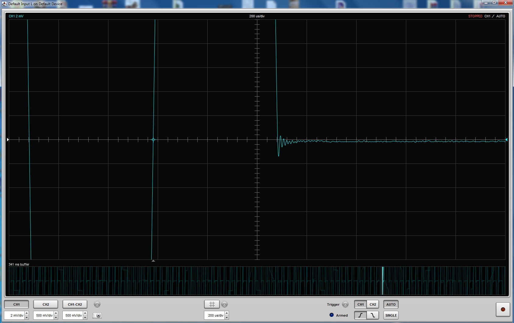

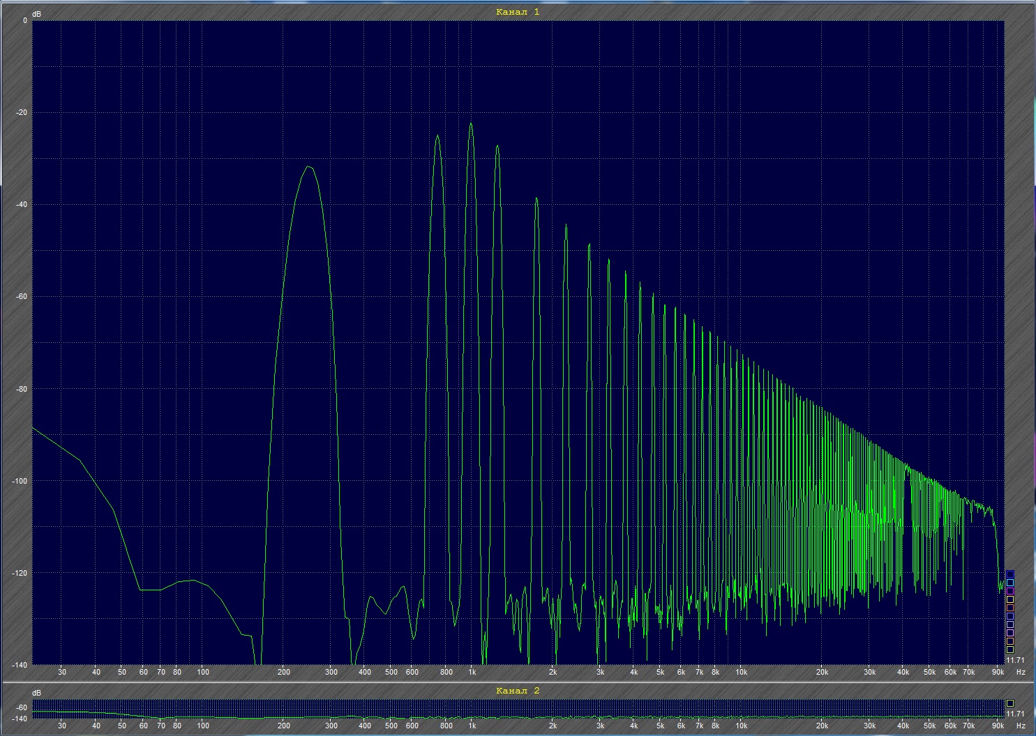

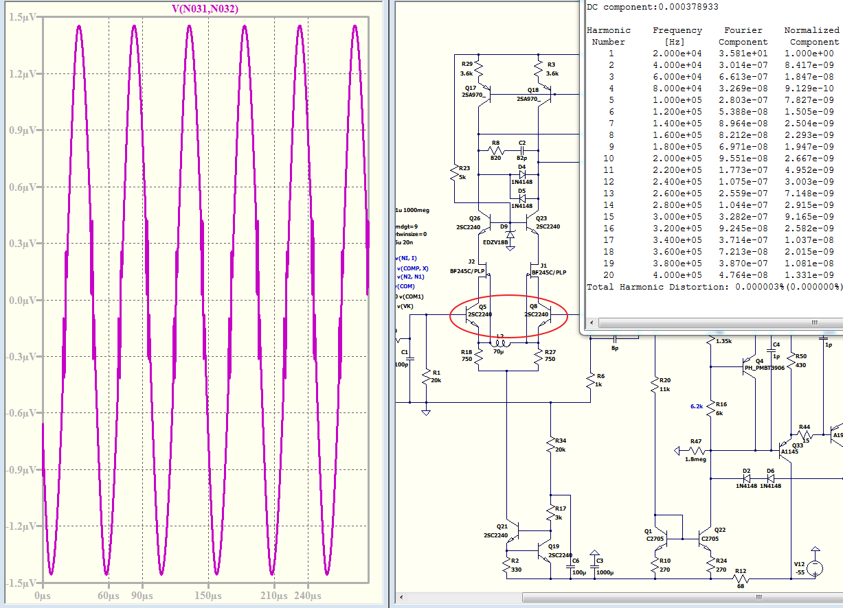

Тут чисто для интереса поснимал спектры и осциллограммы бусура 1кГц. Напрямую ЦАП на АЦП.
Самая интересная конечно то что выдаёт REW. Получается что все эти палки они не гармоники основного тона 1кГц, и программы считают их просто шумом. То есть это такой широкополосный мультичастотный сигнал. Судя по осциллограммкам выходной ОУ ЦАП тоже не очень рад такому сигналу.) Там сейчас NJM4580 стоит.
Бурус 1к- 2 цикла через два.

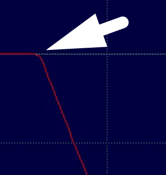

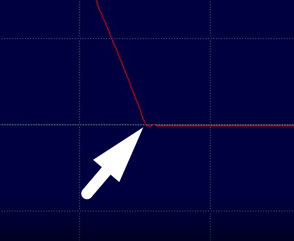

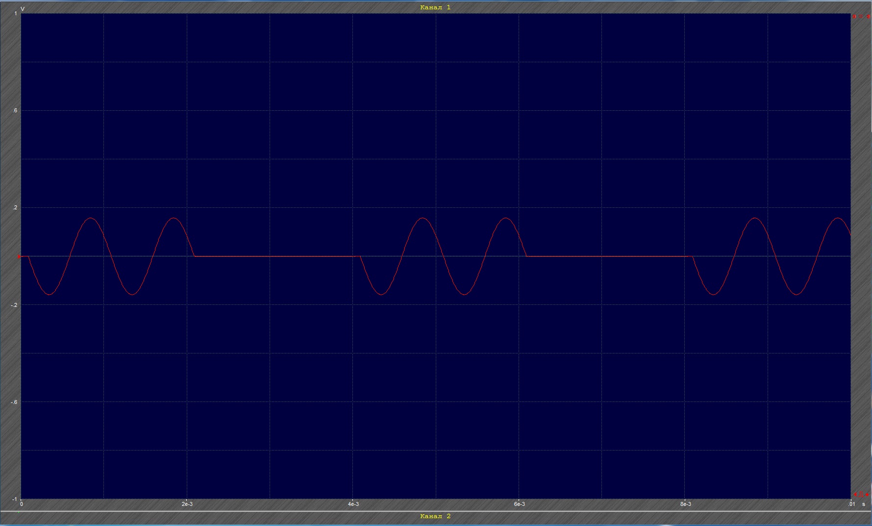

Всякая прямая линия посреди синусоидального сигнала говорит об его искажении. Говорилось уж: синусоиду описывает точка на окружности, например, колесе, катящемся в бесконечность, и, пока синусоида - синусоида, езда на таком колесе-окружности будет плавной, линейной. Любое спрямление участка синусоиды говорит о деформации колеса и тряске при езде. Петров использует ...исчезновение колеса и его появление снова как проверочный сигнал. Представь, если его покатать на бесколёсном трамвае, сильно ему это понравится?
Ты должен достичь такого понимания предмета, чтобы, будучи разбужен среди ночи, смог сказать и обосновать:
1. Ровная линия есть отсутствие сигнала. Ноль сигнала искажений не вносит.
2. Синусоида - искажений не содержит, ибо идеальна математически.
3. А откуда тогда искажения? Они возникают на вот этих изломах "синус-ноль".
Ровно, как и здесь:
1713805712241-png.94717
"транзисторные" искажения вносятся именно на изломах ступенек.
Самоочевидно, что остальная часть синусоиды настолько отъявленных искажений не вносит.

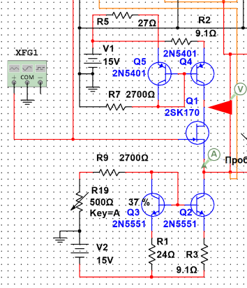

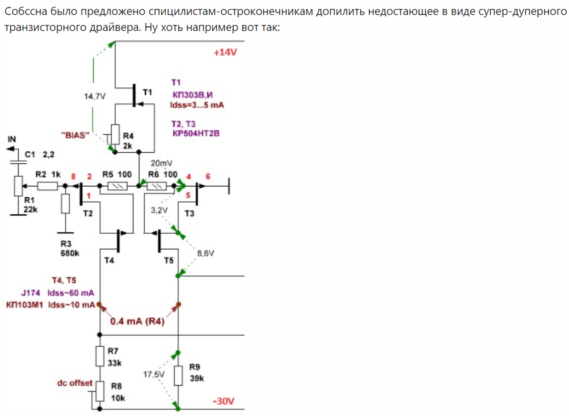

Ага. Так вот. Когда неандертальцы вакуумного века делают безООСник, в ём всегда есть ООС.
Вот, например: R4, R5, R6. Все они обеспечивают токовую ООС. Без ООС неандертальцы даже режимный ток дифа не выставят.
Токовая ООС - самая примитивная форма ООС, доступная даже неандертальцу. Она требует одного резистора и с десяток квадратных миллиметров площади платы. Вроде хорошая штука, но не фурыкает в общем плане.

Есть два типа нелинейности в каскаде:
1. Нелинейность управляющего участка. Примеры: ВАХ биполяра, анодно-сеточные характеристики лампы, затворная характеристика ПТ и даже зависимость искажений выходного напряжения ОУ от его дифнапряжения. Всё это - одно, и ответ один: токовая ООС в токовом выходе ПТ, БТ и лампады. То есть, ООС-то образована напряжением на резисторе и приложена, как напряжение на истоке, эмиттере, катоде, а стабилизируемый ею выходной параметр - ток.
2. Нелинейность выходных характеристик от выходного напряжения. То есть: анодная характеристика, стоковая (эффект модуляции ширины канала) и эффект Эрли. Все они описывают зависимость выходного тока прибора от напряжения на его выходном электроде.
Для ликвидации последствий этой нелинейности нужна полноценная общая ООС по напряжению на выходе. Но для правоверных безлинейников ООС - табу. Этта штотта страшноя! Невыразимо опастноя!
Потому каскад усиления напряжения и не нарисован на схеме выше. Он - самый нелинейный. Правильно не нарисован: тут неандертальцам можно надеяться только на внеземные цивилизации, с их технологиями ООС.
Собсно, и нарисованное не блещет линейностью.

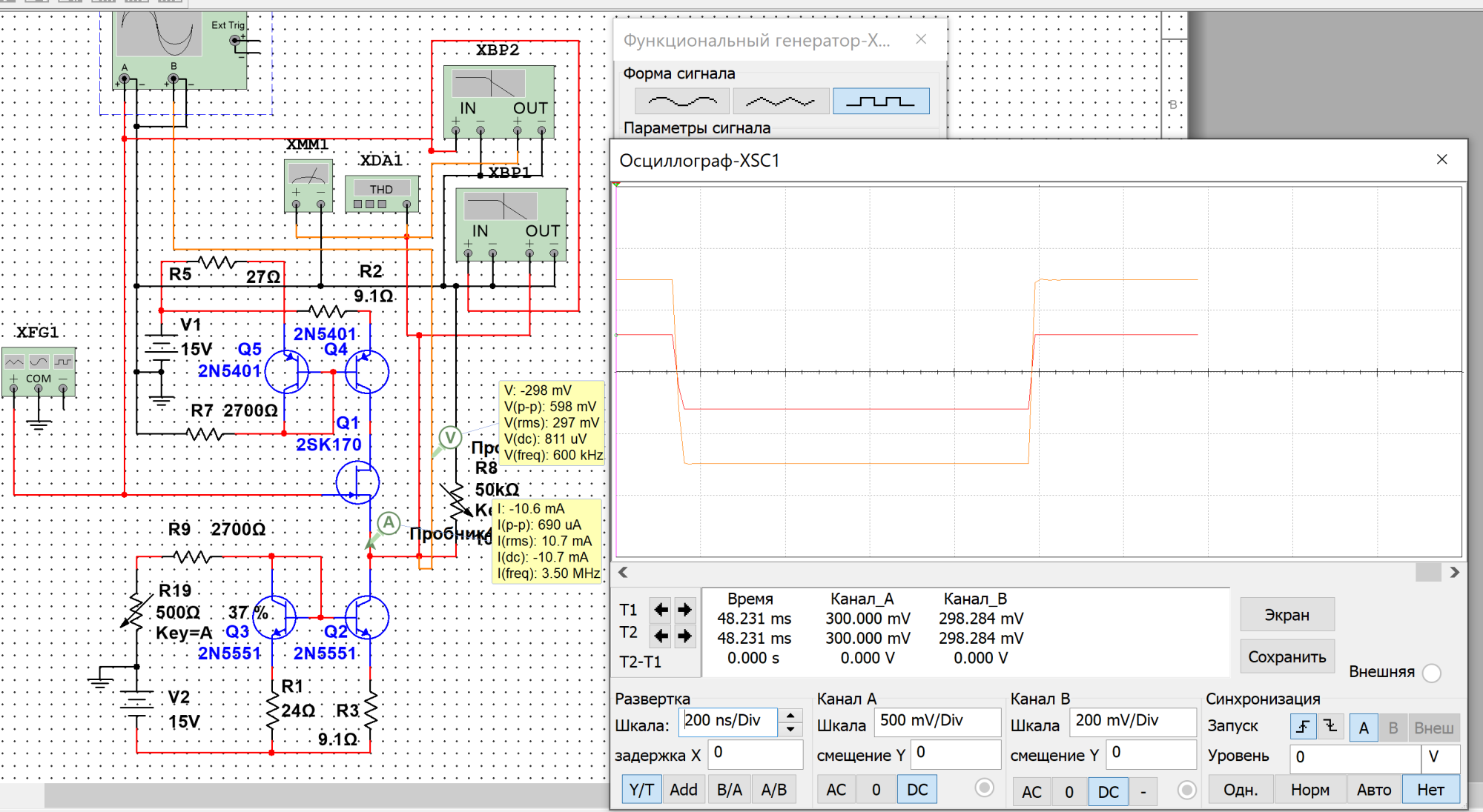

Ну-ка, сейчас выходные напряжения цифровых источников - под 3 В ампл. Что будет с токами нарисованного дифа при таком входном напряжении?
Токи = Uвх / (R5 + R6)
И = 3 / 200 = 15 мА из 0,8 мА возможных.
Линейности - торба. Попа звать не надо: животворящие проценты "живой" музыки польются в уши стосковавшихся по консервированной духовности обитателей пещер.
Всё ни к чёрту, переделывай. С ООСью.

нагрузка 5кОм, подача 5в, на выходе 3.5в. Глюк или, где потерялось 1.5в?

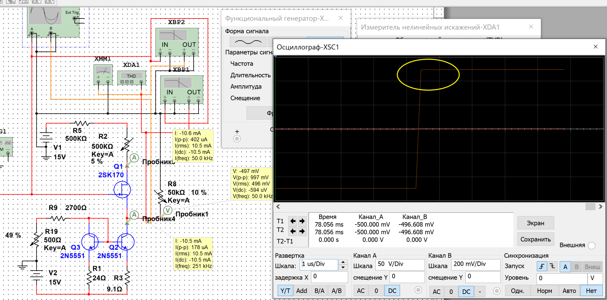

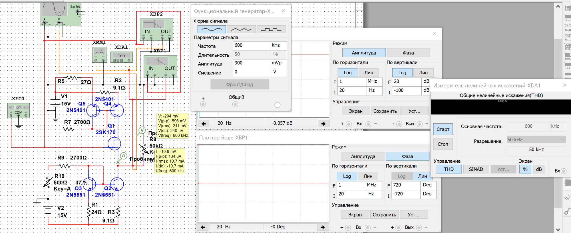

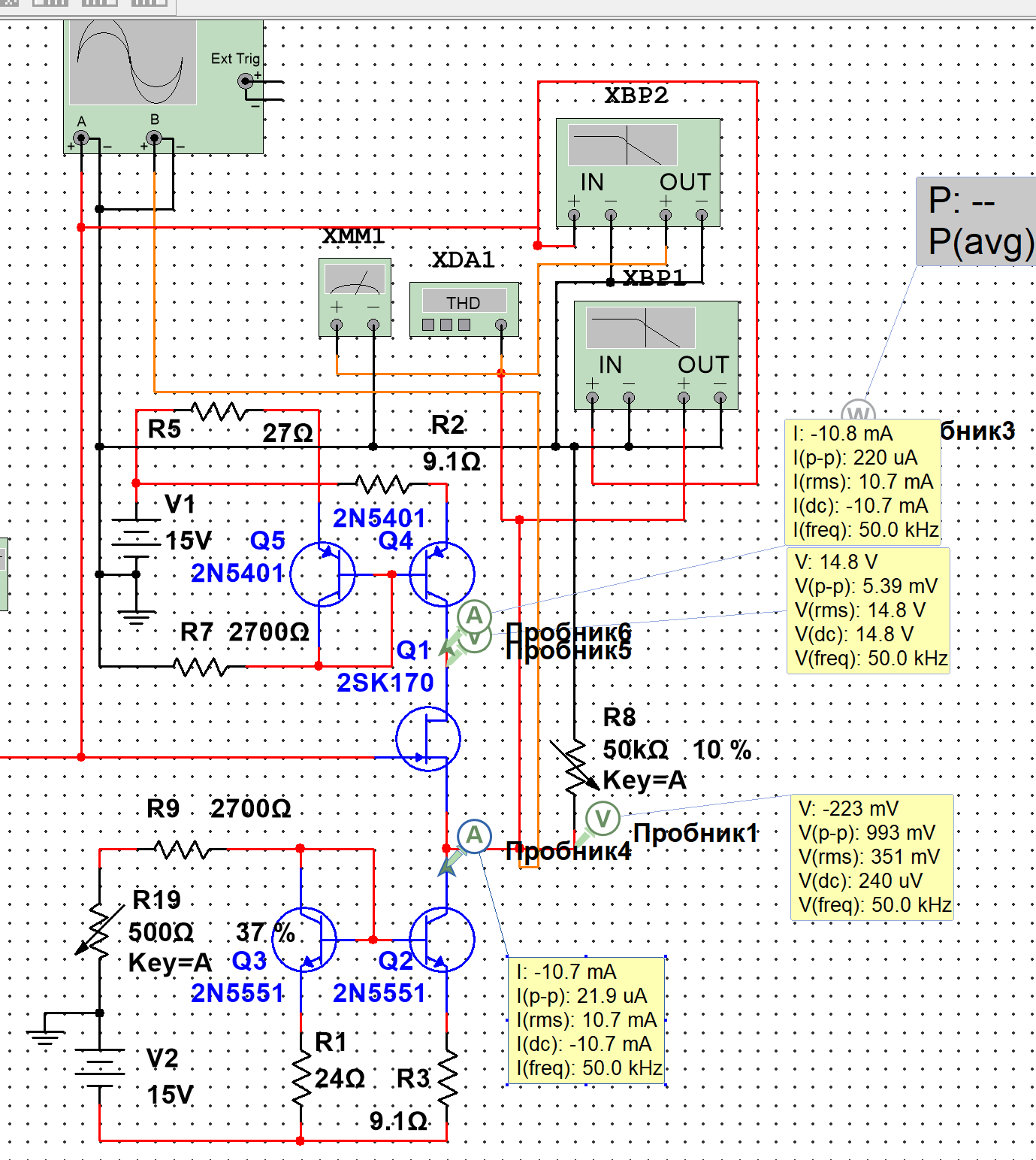

да, куда уж без неё, она везде... ошибок ещё много. Но можно и без них, можно, нужно только захотеть, переступить через "так надо".

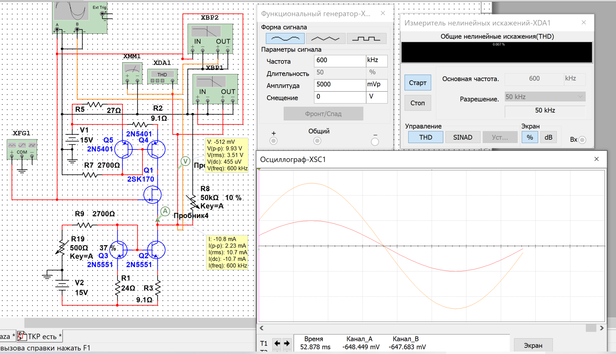

померяй напругу тута:
14.8в, с ТЗ более линейней получается
Переступай. Есть много сравнительно нетравматичных способов отказа от ООС, зачем начинать с лихтроники?
А если ток верхнего ГСТ меньше тока нижнего?
Каков механизм линеаризации? Поставь вместо верхнего ГСТ просто резистор на 1 МОм, а напряжение на стоке набери повышением питания. И шо, как дела с линейностью? Нинаю, нинаю, должна повыситься. Ты ж сам обещал.
безОСные не идеальны, Дартзилу и прочие Миллениумы, по мне, не интересны (те же каскоды в УН). Можно лучше, тем более УН надо так "Грузить" по усилению, в ВК полевой лишь применить.
не будет лучше, а сейчас подача на токах ровных
hybrid-with-srpp-jpg.95610
Ну, вот же он, выход на все века для всех народоф. Сверхлинейный усь без стабилизации тока покоя ВК, с высокодуховными искажениями. По-моему, ниплоха: разнообразие типов элементов на высоте, не хватает только тиристоров (симисторов - в симметричном варианте) и газоразрядных знакоиндикаторных кенотронов.
Ровных не надо: сверху меньше сделай, иначе верхний ГСТ тупо не работает: его выходной транзистор - в насыщении. А мегом когда в сток поставишь?

артефакт появился, прямоугольник немного перекосило (50К), есть ещё приёмы?
В исток ГСТ, на полевом? Делал, искажения ужасные.

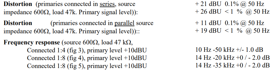

Не для того его мотали, чтобы на нагрузку грузить. При 47 кОм-ах нагрузки, то есть - практически, без нагрузки, искажений уже процент.
Неандертальцы, а ведь эти искажения придают душу музыке, в противовес бездуховности глубокой ООС! Чо так мало жертвуете на алтарь ЖИВОГО БОГА ЗВУКА? Вы должны искать трансы с Кг >> 10%, ведь чем больше искажуха, тем больше вставляет музыка!
Сплошной бардак. Не понимают своего счастья, совсем не ценят искажения, всё сверхлинейность в трансформаторах выискивают.

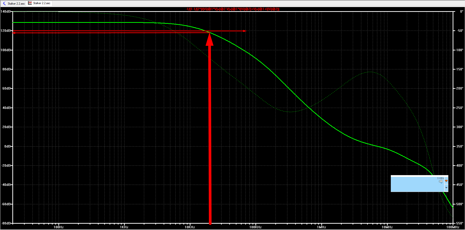

119 dB@20k
_da_da_censorsmile_1smile_1smile_1smile_1

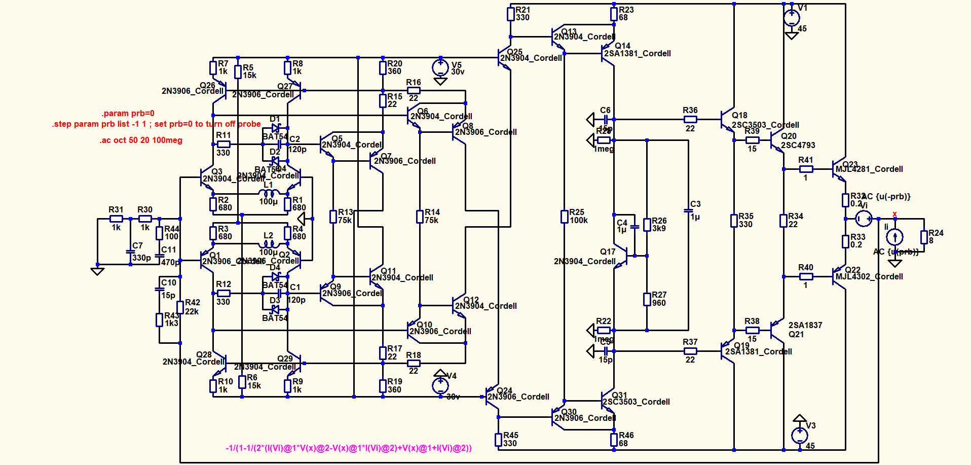

Ну, правильно. На Татарстане 86 дБ глубины ООС в столбик всегда больше ста девятнадцати по симулятору. smile_1smile_1smile_1smile_1

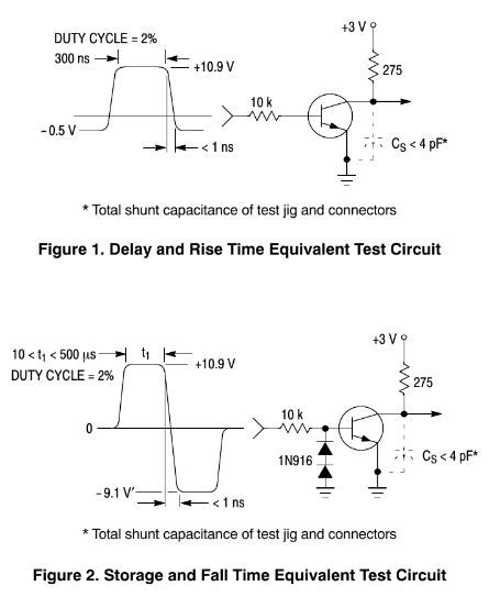

Достаточно привести модель одного транзистора, чтобы понять, почему нерусь не считает симулятором при наличии у неё модели от меня и Платошкина:
.MODEL 2N3906_C PNP IS=10E-15 BF=180 VAF=40 IKF=0.6 ISE=30E-15 NE=1.5 NF=1 RB=33 RC=1 RE=0.1 CJE=12E-12 MJE=0.7 VJE=1.0 CJC=12E-12 MJC=0.7 VJC=1.0 FC=0.5 TF=550E-12 XTF=20000 VTF=10 ITF=3.5 TR=10E-9 BR=4 IKR=11 EG=1.1 XTB=1.5 XTI=3 NC=15.5 ISC=0.5E-15 VAR=100 NK=1.0 VCEO=40 ICRATING=200M MFG=FAIRCHILD
Ясен пень, в столбик считать это легче, а результаты получаются интереснее.

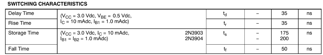

ДК тормозит, полевые туда, тогда коррекцию выбросить придётся, линейность увеличить.
Ведь есть есть же оконечные с джифет в ДК, странно, почему биполяры до сих пор живые.
А, ну, да, пары подбирать, так для тех, кто это делать будет.
где тормоз в дифкаскаде?

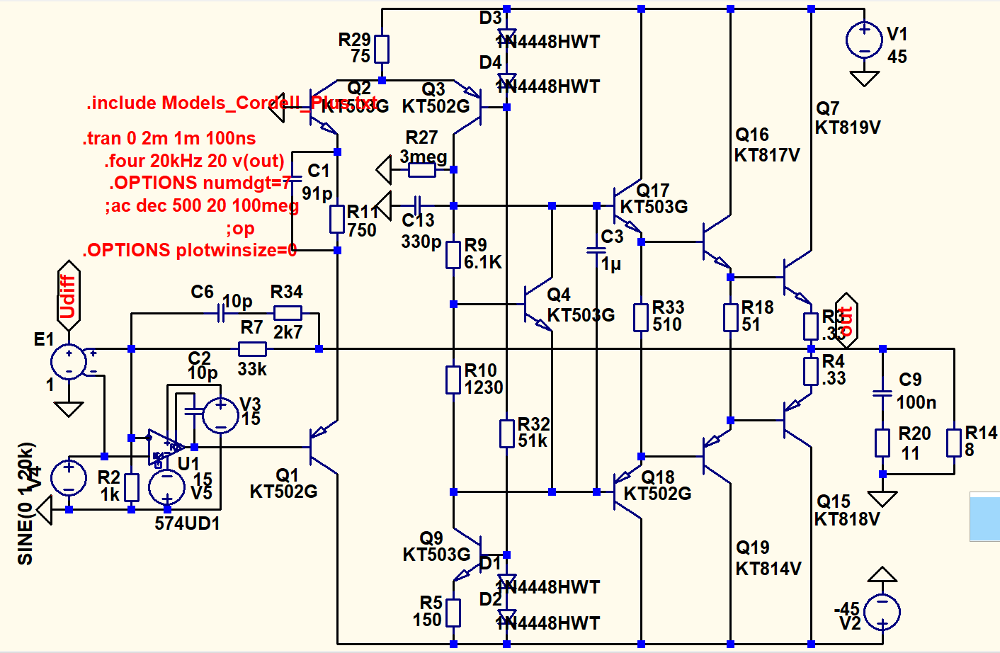

в однотакте Суховского ВВ, по мне, одни сплошные плюшки, а ППК он поторопился банить (не настроил, странно как то, у всех получается, а у него нет), крутилку подменили,..
На музес03 "подсадил" свой новый, а на фига? Во первых ОУ токовый, в "А" класс он его не загонял (для фен шуя), 2 - дорогущий жуть, 3 - есть ОУ лучше и в достатке (из новых), 4 - его довод типа: в ОУ прецизионный ДК, так пусть лаболантов нагружает, пары подбирать. А зачем там ОУ, рассыпуха будет лучше.
ВК ОУ в сверхлинейниках всегда работает в классе А, безо всяких резисторов или ГСТ подгрузки.
Классом А считается режим, при котором ток нагрузки меньше режимного тока.
Вот ВВ. Он имеет ОУ К574УД1, ВК ОУ работает почти в классе В.
Вот ток базы Т1. Постоянная составляющая, или ток покоя рпр-транзистора ВК ОУ, равен 18 мкА, а ток нагрузки - 4 мкА. Казалось бы, мало, но ОУ с такими токами и работает, а искажения каскада зависят не от силы тока, а от соотношения тока нагрузки к току покоя. Тут оно - 1/5, то есть, ВК ОУ работает в классе А, на микротоках.
Укажи, хде здеся задержки в срабатывании

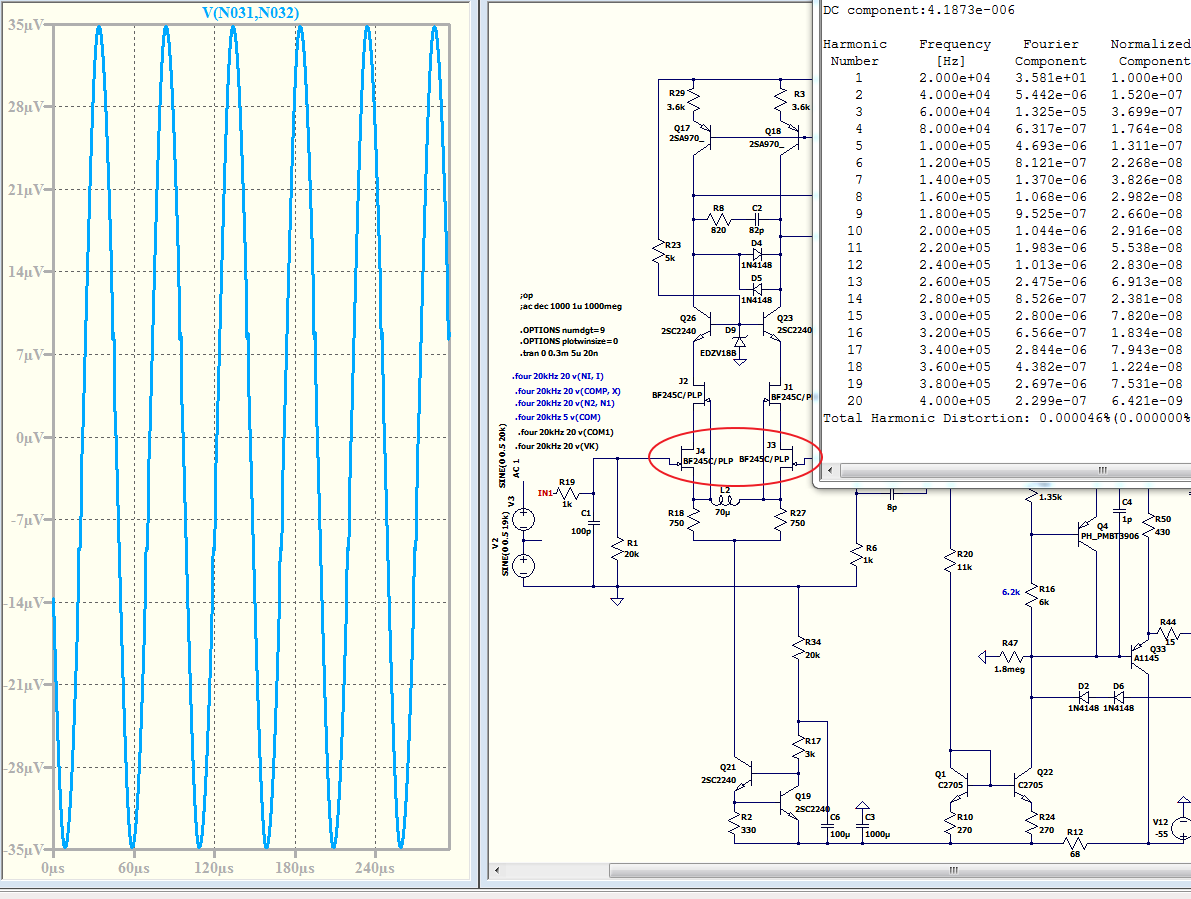

Не знаю за мелкую оось. Каким образом ты её желаешь получить при усилении развиваемом БТ-диффом в размере до 10000? Я просто физики этого процесса не догоняю.
Вот вчерась я спектр кидал, там 157уд2 на входе, БТ-дифкаскад, между прочим. И ничего, работает себе.
при правильной рабочей точке
Ещё вахи надо снять. Про вахи забыл. Очень важно, между прочим.
я к тому что оба варианта рабочие в правильной схеме,у одного линейность у второго усиление
биполяры конечно удобнее в плане доступности и подбора пар
Мне другое интэрэсно: как у человека хватает наглости говорить, что полевики линейнее?
Это на нормальных транзисторах:
А это на половиках:
Разностное входное напряжение обратнопропорционально петлевому усилению,
с половиками усиление упало в тридцать раз, во столько же раз увеличились искажения.
Отсюда мораль (в стопицотый раз, ну и хрен с ним):
УСИЛЕНИЕ - ЭТО ЛИНЕЙНОСТЬ. Пацаны, не жалейте заварки.
