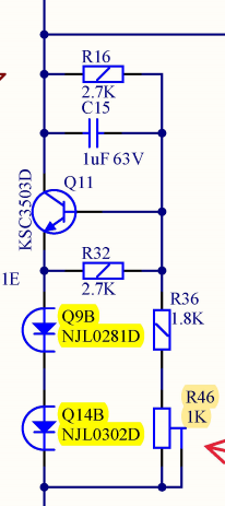

Литру пива тому, кто скажет, что тут напартачил Сухов.
Точнее, что Сухов напартачил и тут.
Если знаешь, но не хочешь говорить, можешь выпить пива за свой счёт.

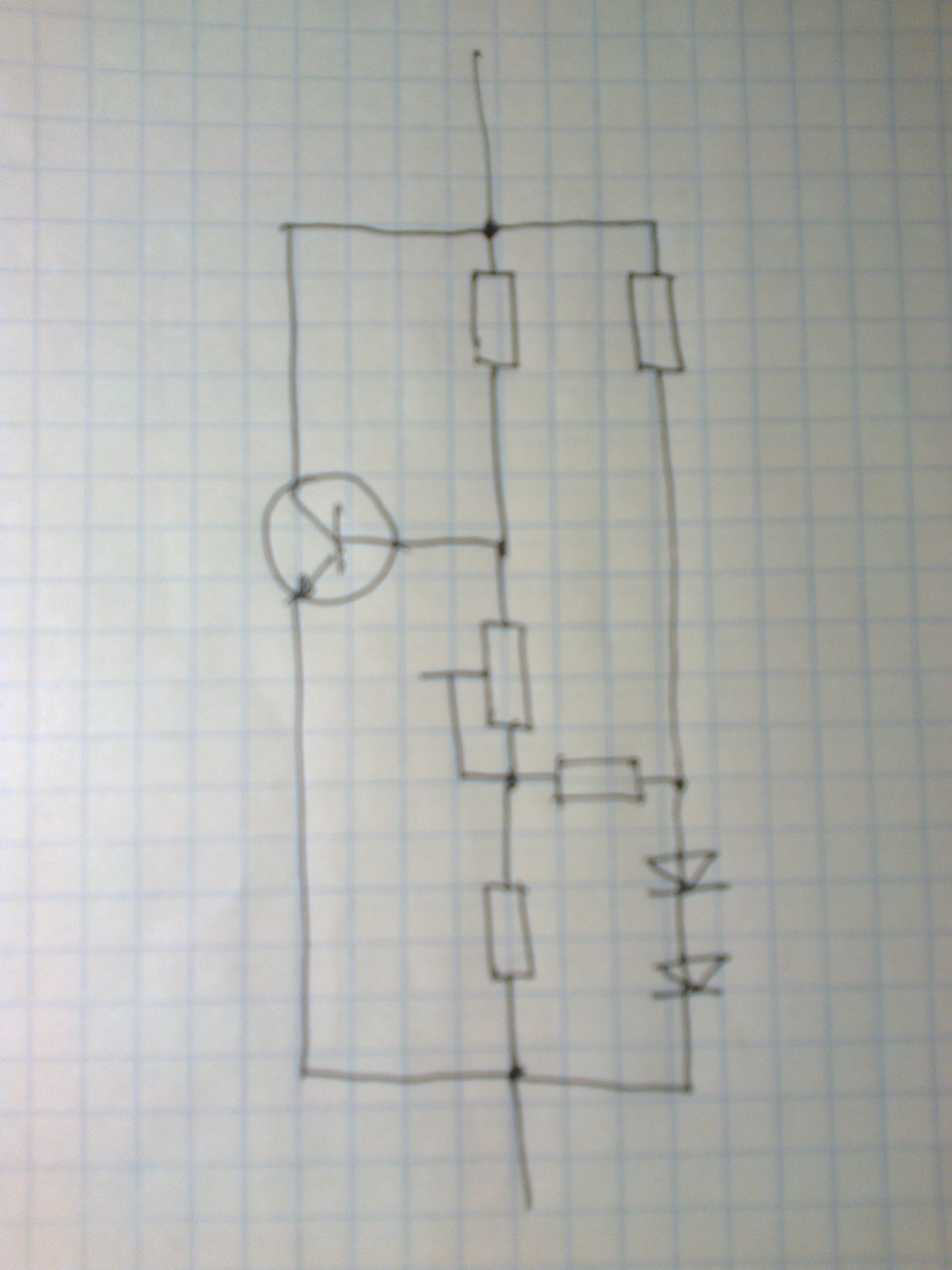

Пиво не очень, диоды надо было в базовую цепь ставить, R32 убрать. А можно и транзистор убрать, два диода плюс подстроечник, конденсатором всё это зашунтировать.
диоды и R32 убрать,транзистор с большой бэттой поставить и все
Тепловая инерция транзистора намного больше диодов на кристалле выходных, посему ток сначала будет увеличиваться ( в начальном промежутке времени ), хороший " генератор " тепловых искажений получается. Классический вариант прилагается.

Какая может быть инерция у граммового кристалла? Никакой.
Модель процесса: есть тепловое ведро - радиатор, есть термодатчик - наблюдатель за ходом его наполнения, и есть краник тока, который наблюдатель крутит, в зависимости от полноты ведра - температуры.
Пока ведро пустое, а радиатор холодный, наблюдатель отвинчивает кран на всю. Это соответствует максимальному току покоя на старте. Когда радиатор уже горячий, термодатчик пытается завернуть кран. Но проблема в том, что кран тока покоя наполняет ведро не один, а есть ещё здаравенная труба рассеиваемой выходниками мощности, в зависимости от выходной мощи. И бедный термодатчик может вовсе обнулить свой приток, не подозревая, что от него уже ничего не зависит.
Что тут делать? Убрать у наблюдателя старательность.
Ставим такой резистор и подбираем его величину так, чтобы с ростом температуры радиатора ток покоя снижался лишь немного. То есть, выбираем термоградиент тока покоя: на холодном радиаторе он увеличивается не сильно, на горячем - уменьшается немного.
Но ошибка там не в этом. Пиво стынет, думайте.
(пиво не пью)
Величина тока покоя должна устанавливаться схемотехнически, бесподстроечно, как это сделано в усилителе "Корвет 200УМ-088С". Заодно и переключательные искажения исключены - схемотехнически же, - работой в экономичном классе A.

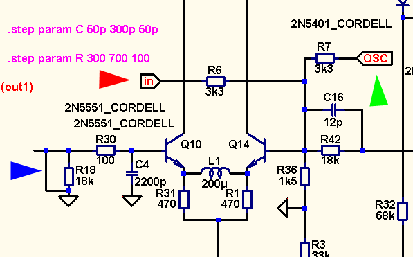

Смех - смехом, но вопрос:
  • как я могу аппаратно проверить, что скорректированный в симуляторе УНЧ, будучи воплощённым "в железе", имеет именно тот ход ЛАХ, что я видел на экране?
Говорят, есть такой метод, но для инвертирующих схем. А у меня - неинвертирующий, и его вряд ли можно - даже для измерений - перевести в инвертирующий режим...
Ну, ты нашёл, где спросить: в дубовой роще дубы-колдуны скорее ответят.
Это - Линн, или любой другой неинверт. Метод работает на всех.
1. Землим вход, синяя стрела.
2. Два резистора на инв-вход, R6R7.
3. По красной стрелке подаём сигнал, доводим выход почти до ограничения, чтобы легче было
4. Смотреть осциллографом по зелёной стрелке.
5. Так ты узнаешь Кухх, из расчёта: 40.000 мВ выхода / 10.000 (80 дБ) Кухх = 4 мВ.
6. От зелёной стрелы можно вставить усилитель с КуООС=хх раз. Разрешение вырастет в КуООС раз.

Напоминает работу стенда для проверки ОУ.
Таким образом, я должен проверить "Кухх" (то есть - петлевое усиление, правильно?) на нескольких частотах. И получу я не ЛАХ П.У., а её "натуральный" вид. Хорошо.
А как быть с ФЧХ?
(у меня есть УНЧ, работающий вполне хорошо, но на заводской схеме указаны такие величины в цепях коррекции, что запасы (если смоделировать в LTspice) маловаты. Для получения академически-правильной ЛАХ и ФЧХ петлевого усиления, один номинал надо изменить, но хочу видеть, что происходит "в железе", а не только в LTspice. Надо удостовериться, что в заводском исполнении действительно не всё оптимально*), и что мои "улучшения" действительно работают в правильную сторону.

А как быть с ФЧХ?
А нахрен она тебе? Ты ж не Петров.
ФЧХ - тень АЧХ, связь однозначна. Тебе не нужна ФЧХ, тебе нужна устойчивость. Есть устойчивость (втч, в клипе) - разработка закончена.
О запасе по фазе и устойчивости косвенно можно судить по форме меандра.

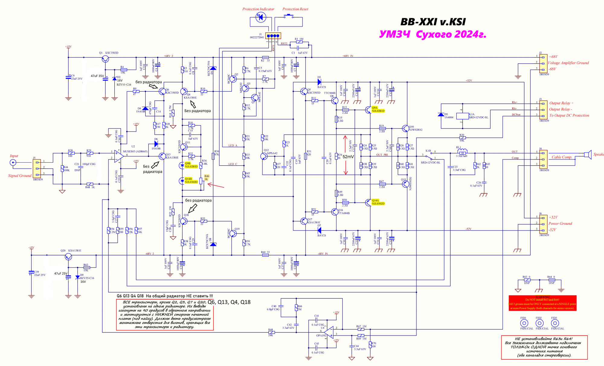

3503 - высоковольтный транзистор. Они характеризуются напряжением квазинасыщения - порядка 8 В. Во время работы под напряжениями до 4 В он находится в режиме квазинасыщения, который приводит к потере усилительных - беты, и частотных - фт - свойств транзистора.
По сути, Сухов поставил в термодатчик кусок глины или песчаника, и как он будет работать, одному Господу известно.
Я тихо дурею, дорогая редакция. То нерусь-2000 и финн применят хилые токоограничивающие резисторы защиты с превышением допустимой мощности - под выгорание, то Сухов азбуки не знает.

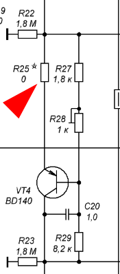

Можна і так.
Але "старатєльность наблюдателя"(С) регулюється лінійно.
Вводячи резистор, помічений червоною стрілкою, ми лише міняємо нахил тієї прямої лінії. Нахил пропорційний беті транзистора, тому найбільш просунуті замість одного транзситора пхають туди пару Шиклаї, чим досягають майже горизонтального ходу залежності напруги зміщення від струму крізь регулятор. Але, все ж таки, напруга зміщення трохи зростає зі зростанням струму крізь регулятор.
Існує більш цікавий варіант, коли характеристика регулятора стає зворотньо параболічною. За певних умов вершина тієї параболи знаходиться при струмі крізь регулятор, що дорівнює режимному струму вихідного каскаду підсилення напруги. Тому відхилення напруги зміщення пов'зані зі струмом сигналу компенсуються.
Для реалізації достатньо замість резистора в емітер ввести резистор між колектором і подільником.
Не знаю при чём тут Сухов если написано "УМЗЧ Сухого 2024". Ну если это реально Сухов... х.з. человек за столько лет не продвинулся дальше ОУ+разогнутый дифф+ОБ+ВК. Кому сейчас это нужно, если есть куча схем с двумя каскадами УН после ОУ и, соответственно, с гораздо более глубокой общей ООС? Тем более, в 21 году было показано как можно наращивать усиление, но автор решил повыпендриваться и выход ОУ нагрузил на эмиттер ОБ, за что был нещадно раскритикован. Сухову никто не мешал сделать свой усилитель по подобной концепции с нормальными двумя разогнутыми диффами. Я, кстати, тогда выкладывал подобное. Ну и в качестве бреда - ОУ с тремя разогнутыми диффами.
