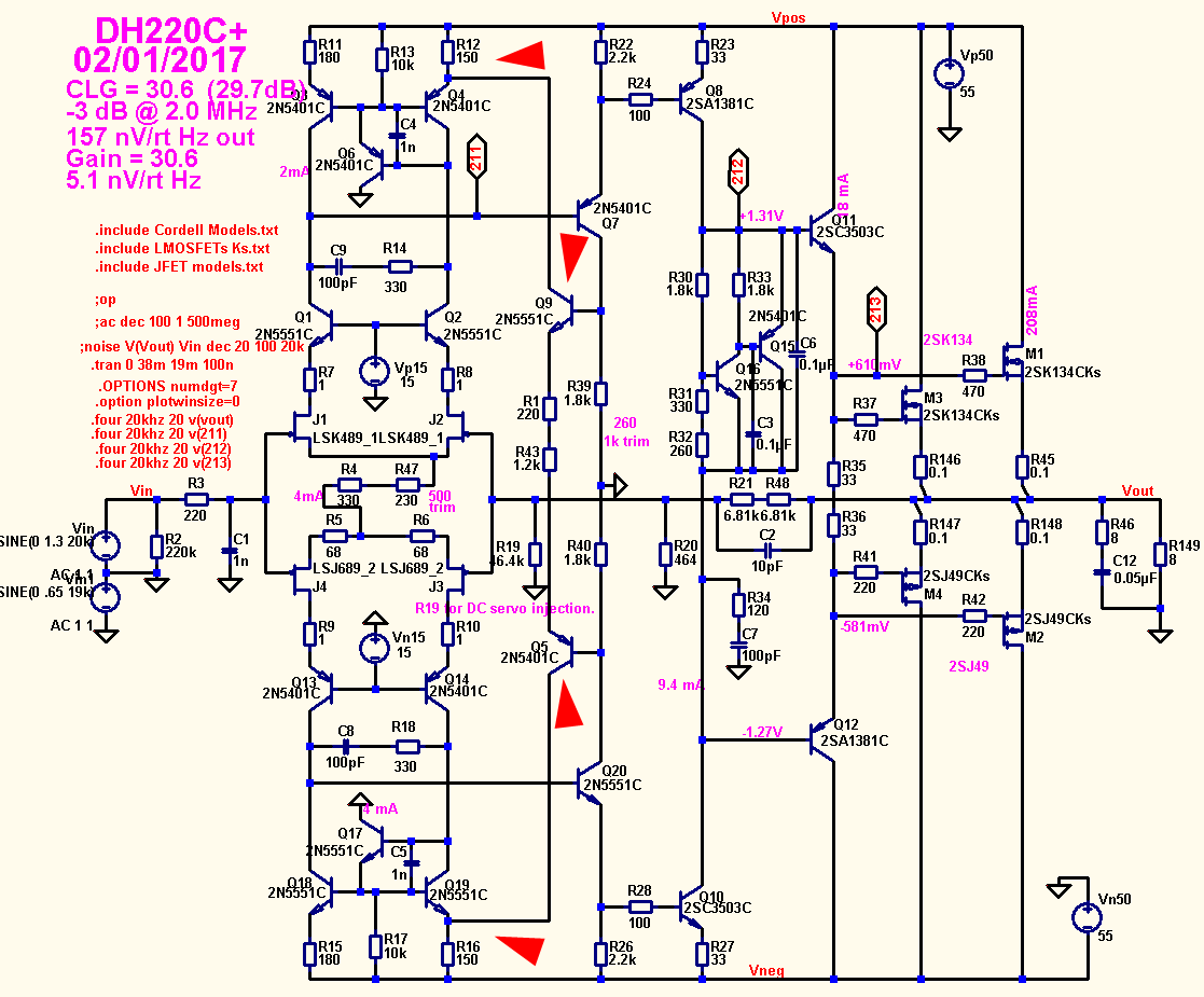

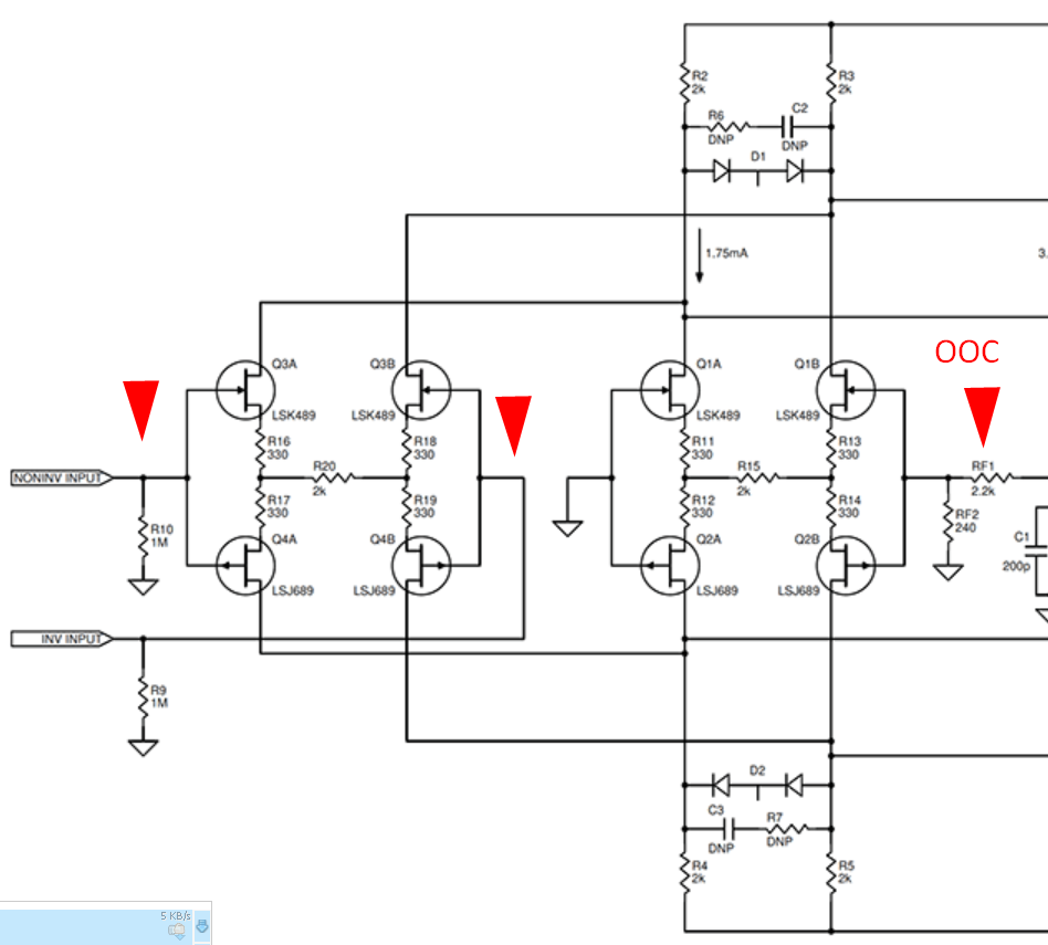

В людях совершенно исчез вкус к схемам усилителей. Чо только не паяют. Проскочила такая ссыль:
а по ней - схема:
https%3A%2F%2Faudioxpress.com%2Fassets%2Fupload%2Fimages%2F1%2F20210324204138_Figure17-DanyukJFETs.png
Даже сама по себе она может служить предметом интереса видных психиатров от электроники,
а, тем более, такой каскад:
И батеньки светы, это же разогнутые дифы собственной персоной!
Хе. Данилюк! Киевский политех.
И почему это я не удивляюсь?

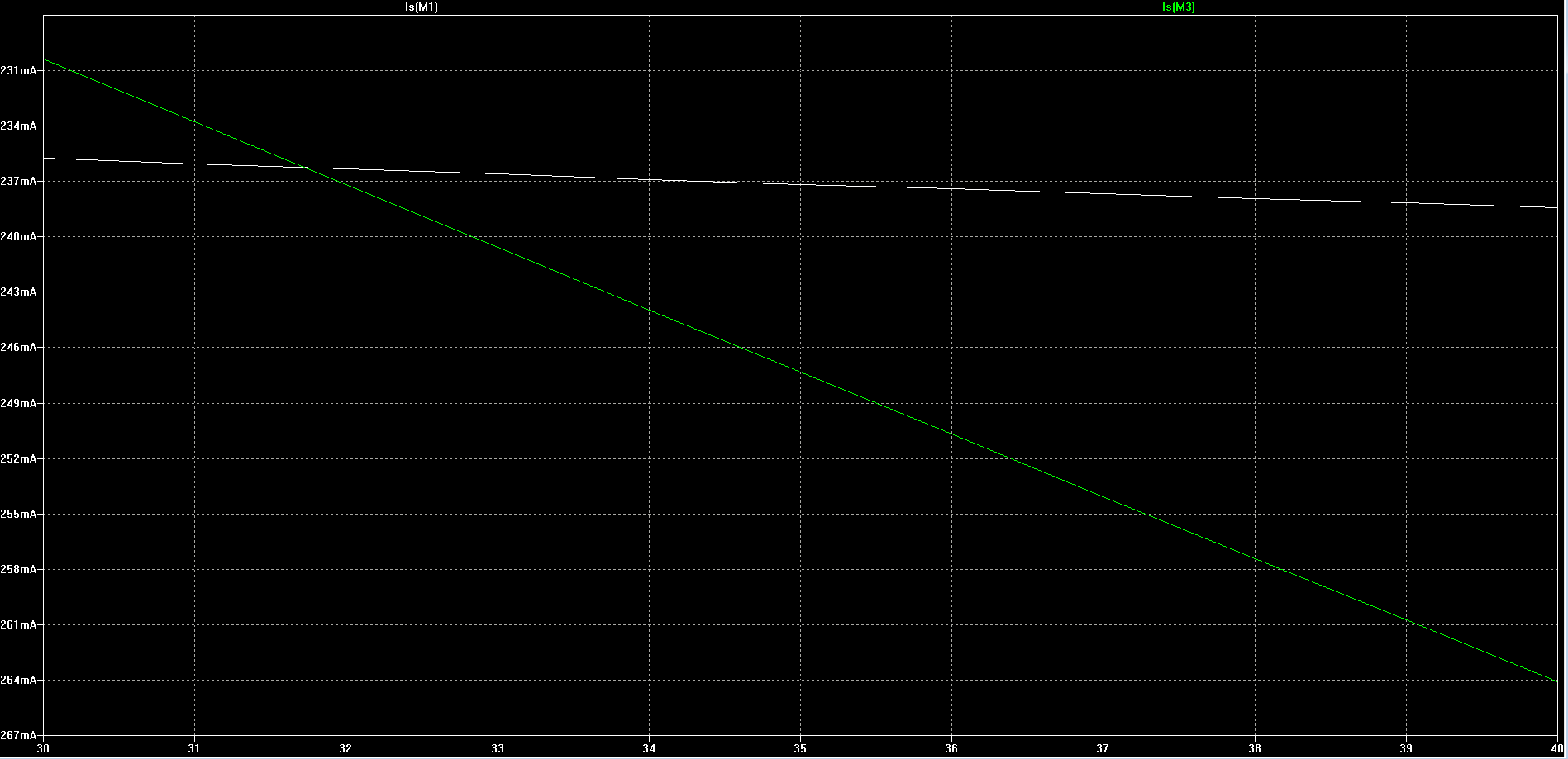

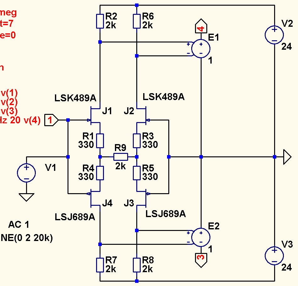

Делаем схему. Всякую найденную в тырнете гадость надо непременно пропустить через симуль, дабы дурь каждого указала на поставщиков её:
Фто тут есть?
Источник сигнала 300 мВ 20к и смещения 1 В - V1.
ОУ U1 и U2, поддерживающие с помощью 100%-й ООС токовые режимы двух дифов, Ж1Ж2 и Ж3Ж4, так, чтобы на их нагрузках R1 и R2 1 кОм падали бы напряжения, равные опорному - 1 В, и сигнальному: 300 мВ.
Так же, эти ОУ поддерживают стремящиеся к нулю искажения на выходах 3 и 4, потому смотреть мы будем на искажения на входах дифов 1 и 2. Всем понятно, что именно такие искажения надо подать на вход каскаду, чтобы обнулить искажения на его выходе.
Итаг, для сигнала 300 мВ 20к:
Fourier components of V(1) Total Harmonic Distortion: 0.268538%(0.268521%)
Fourier components of V(2) Total Harmonic Distortion: 3.490085%(3.490083%)
Для сигнала 30 мВ 20к имеем:
Fourier components of V(1) Total Harmonic Distortion: 0.002732%
Fourier components of V(2) Total Harmonic Distortion: 0.0340761%
Или так: ГД Ж1Ж2 в 13 раз линейнее РД Ж3Ж4.
Общий вывод - КГАМ. Он применил в УН нелинейные разогнутые дифы.
Ну, и в ВК полевии - это концепт, но не линейность.
Не люблю концептуалистов. Нам нужна линейность, а не вые*оны.
Ещё более общий вывод: хотите что-то понять в электронике - исследуйте свойства каскадов, из которых она состоит.

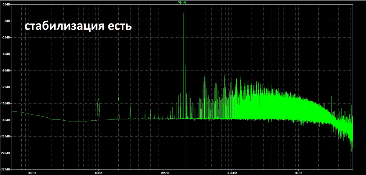

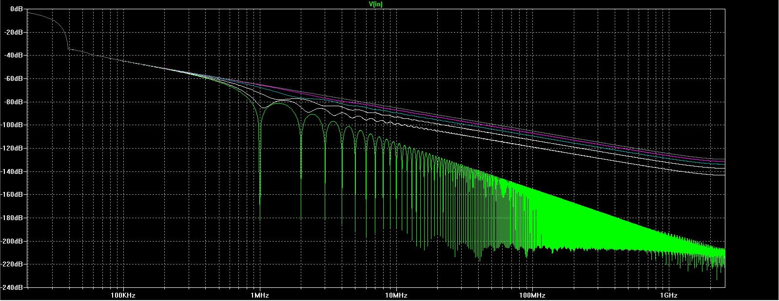

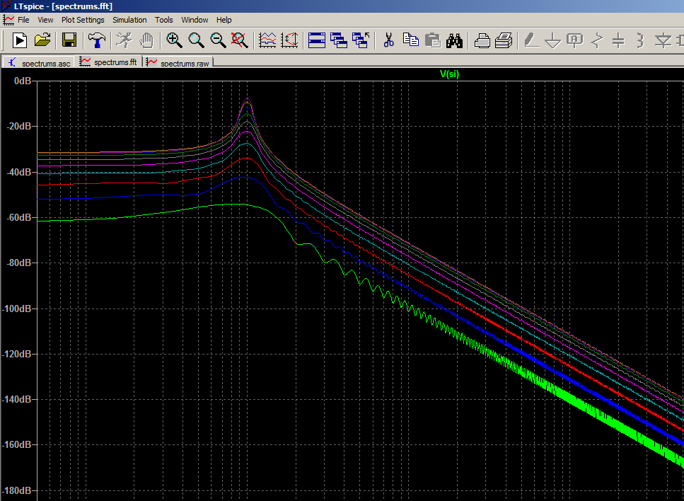

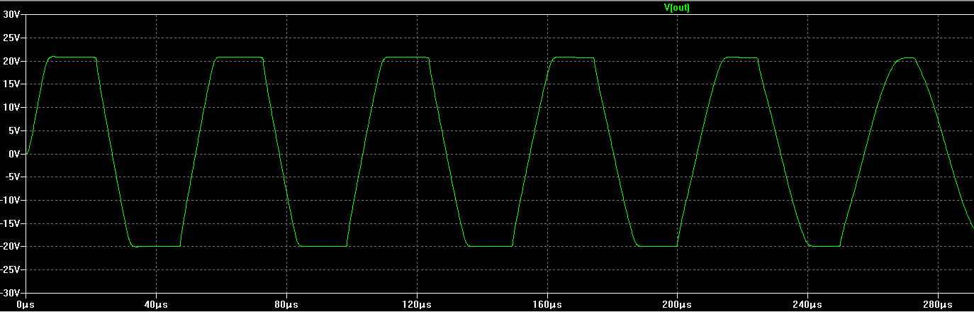

Спектры "вспышек" из одного, двух, ..., десяти периодов:

Да нет, он осветил вопрос. Если симуль, в целях поиска момента установления режимов схемы, ищет "заданное отклонение между текущим и предыдущим периодами", а выбор у него невелик: один - два периода, этот пост вскрывает механизм бапкиного мошенничества: симуль и не может найти установившийся режим, и, выводя его этим из строя, олбанская бапка первооткрывает новые искажения.
Забавляет меня преклонение корветика перед ЛТС17, который из себя- лишь ухудшенная версия четвёртого.

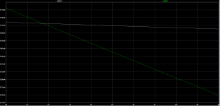

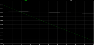

На самом деле играться с замерами можно как угодно, только смысла нет. Можно заставить генератор выдавать дробный период синусоиды, можно задать произвольные периоды счёта, но практической ценности это не имеет- погрешности растут. А нам надо схемы измерять а не искажения несуществующих в реальности генераторов. ЛТС4.0- степируется время счёта от 50мкс до 51мкс, шаг - 0.2мкс. И что? Нахрен это кому нужно, так же как и петровские "измерения".
.step param P 50u 51u 0.2u

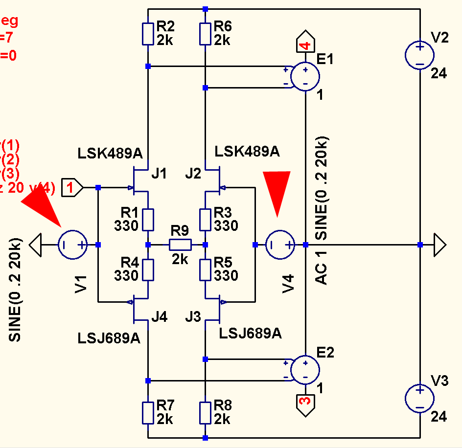

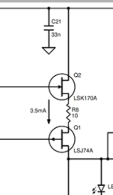

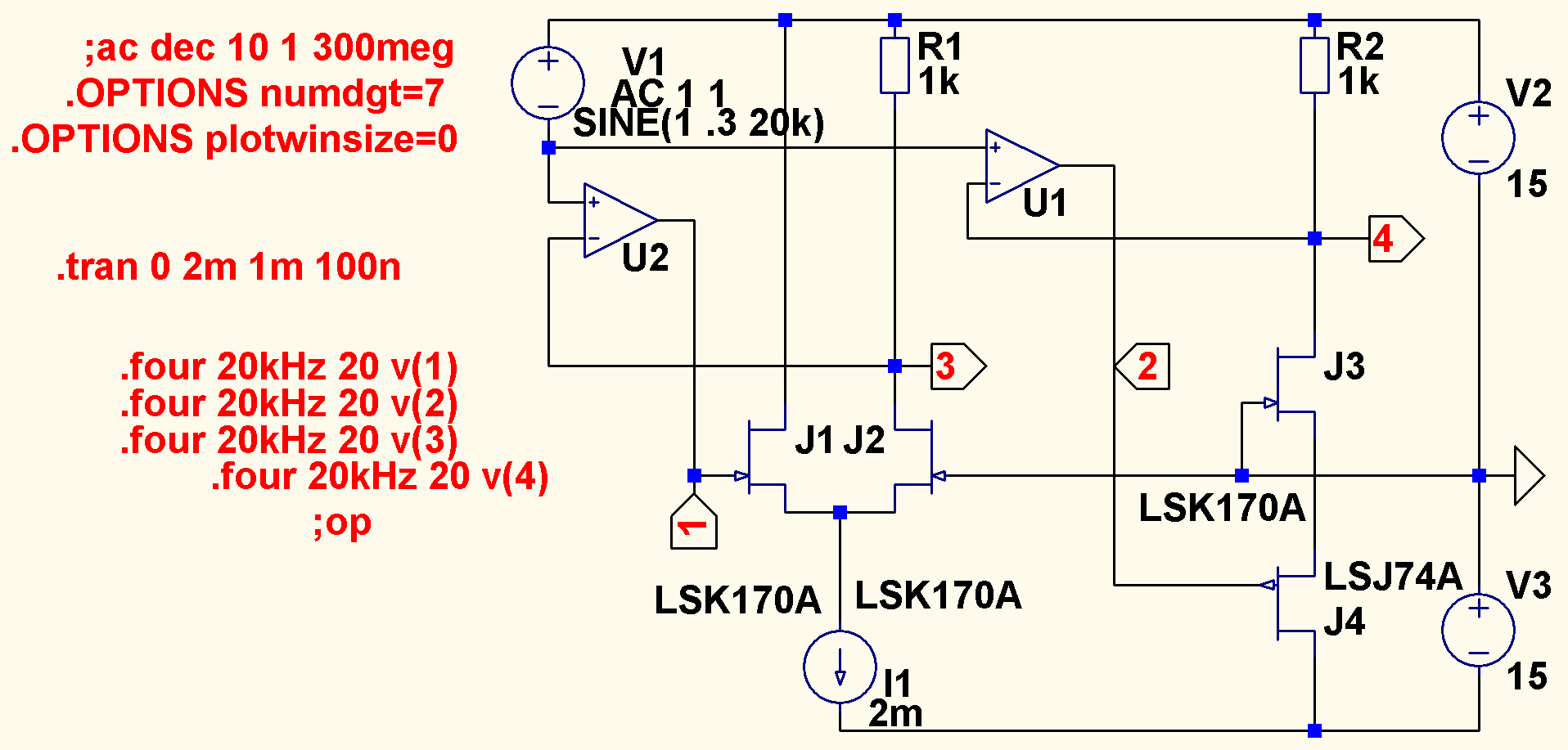

Или вот. Какая-то чрезмерно дорогостоящая и замысловатая структура у входного каскада:
Тут тебе и дифференциальный вход, и последовательная ООС, никакого отношения к этому входу не имеющая.... почерк вполне себе самостоятельный: чо он хотел только, непонятно.
Допустим, он хотел линейности. Строим модель: а преуспел ли?
На входе - 2 В 20к, искажения на вых. 3 и 4:
Вход:
Fourier components of V(1) Total Harmonic Distortion: 0.000005%
Выход 1:
Fourier components of V(4) Total Harmonic Distortion: 0.035011%
Для сигнала 200 мВ - 0,002%
Выход 2:
Fourier components of V(3) Total Harmonic Distortion: 0.025862%
Для сигнала 200 мВ - 0,003%
Вердикт: не годизду, ни в Красную армию.
Можно и полную модель чуда выстроить, но, если уж неисправляемые ООСью искажения входного дифа = 0,003...0,03%, дальше может быть только хуже. Искажения второго каскада разогнутых дифов уже показаны выше, должен быть нелинеен и повторитель. Ба, автор ещё и статью про свои достижения тиснул. Это или совсем его творческий кризис одолел, или отсутствие совести подсказало срубить денег на этом гогне.

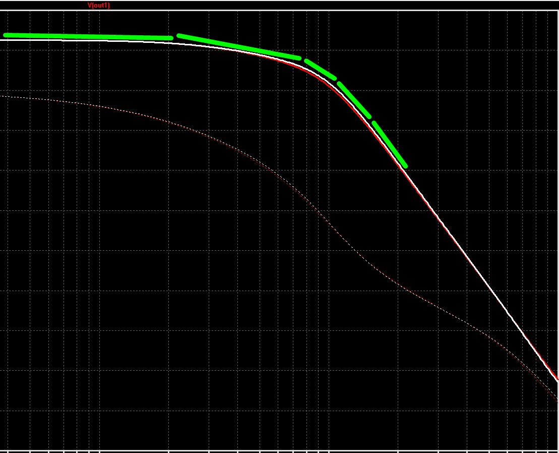

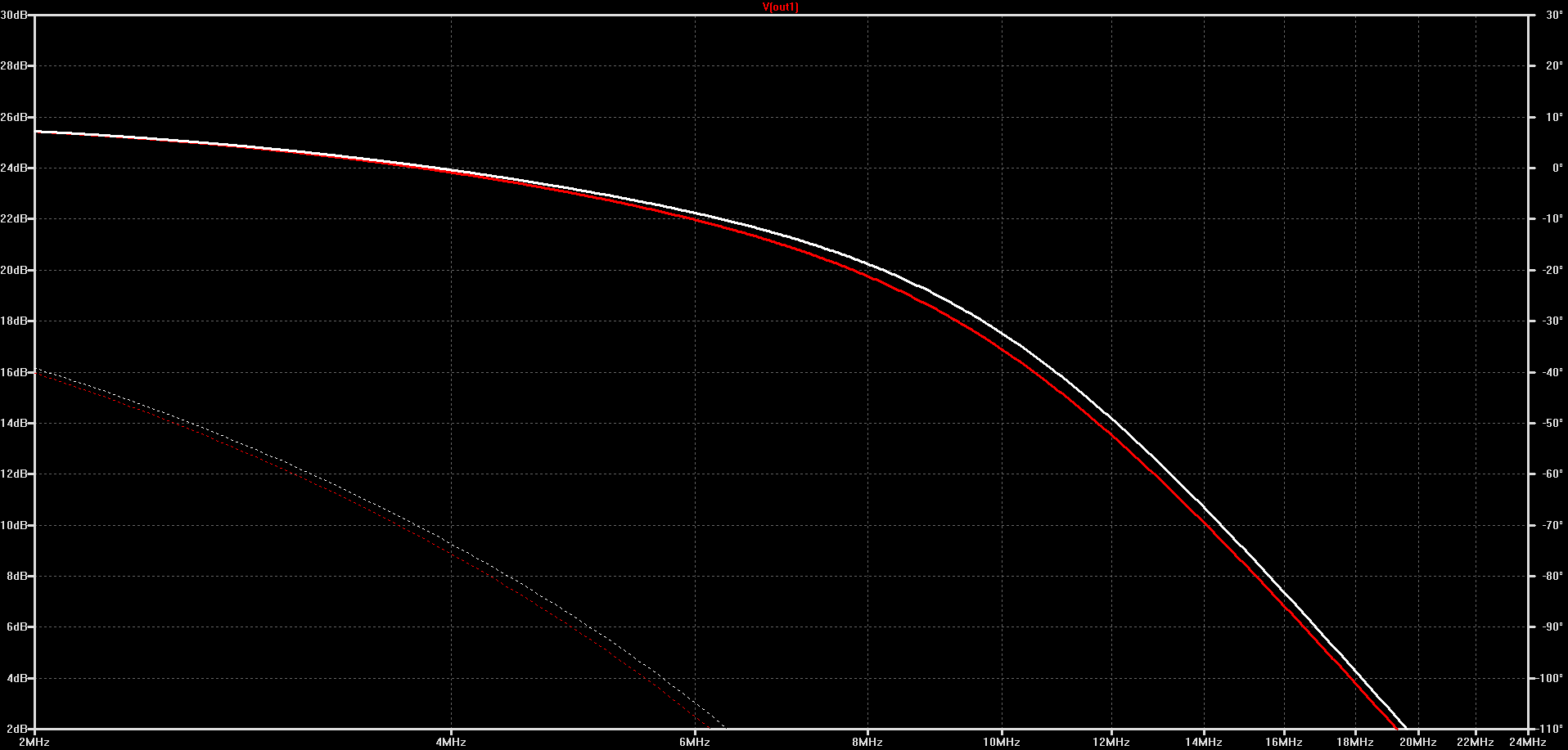

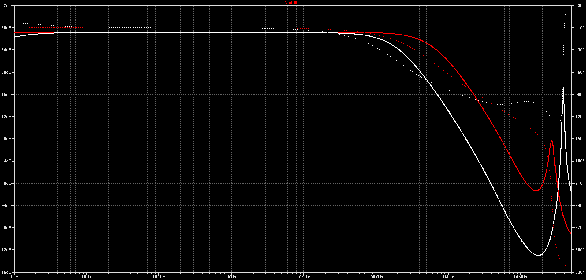

Берём один из бапкиных любимых усилителев. Нам надо узнать: будут ли АЧХ положительных и отрицательных полупериодов выходного сигнала идентичными? Тогда входной разделительный конденсатор закорачиваем и на вход подаём сигнал с разным уровнем постоянной составляющей: -1 В и 1 В.
АЧХ отличаются на 700 мдБ.
Цена деления: 1 дБ = 1%, 700 мдБ = 0,7%.
То есть, для разных полупериодов разница выходных уровней - уже 0,7%,
и векторный индикатор покажет её, как искажения.
Второе: для точно компенсации входным сигналом выходного
АЧХ звена меж источником сигнала и усилителем
должна содержать два ФНЧ с частотами перегибов 4,4 МГц и 11 МГц:
Причём, эти частоты хорошо видны в симуляторе, но вот на практике малоквалифицированным любителем найдены быть не могут тупо ввиду отсутствия у звукового маньяка специальных ВЧ-генераторов с полосой частот в десятки мегагерц и РАВНОМЕРНЫМ в этой полосе выходным напряжением.
Ещё страшнее разница частотных характеристик выглядит для любимого бапкиного БС-1:
Разница меж АЧХ существует даже на НЧ,
а на любимой бапкиной частоте 1 МГц она достигает аж овер 10 дБ, или 3,16 раза.
Неплохая разница для компенсационного метода? И что ж он там покажет?

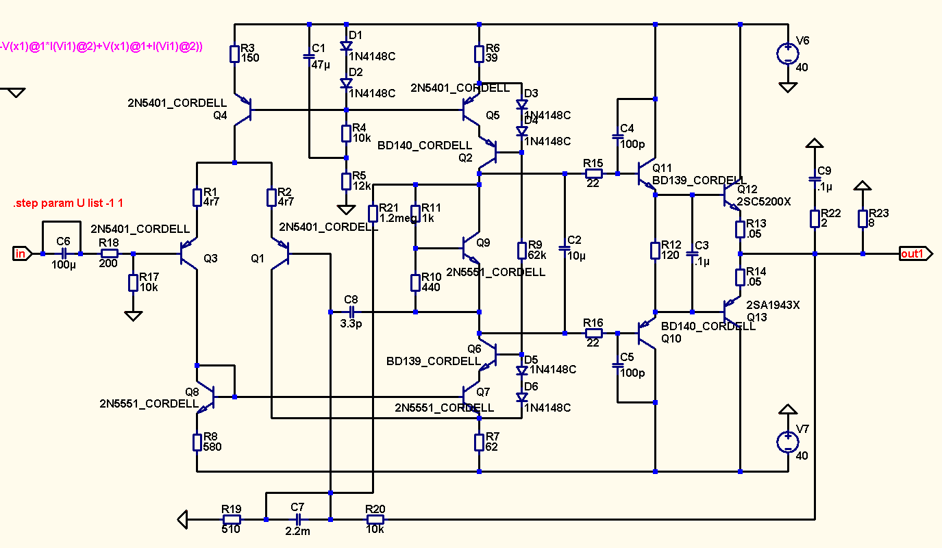

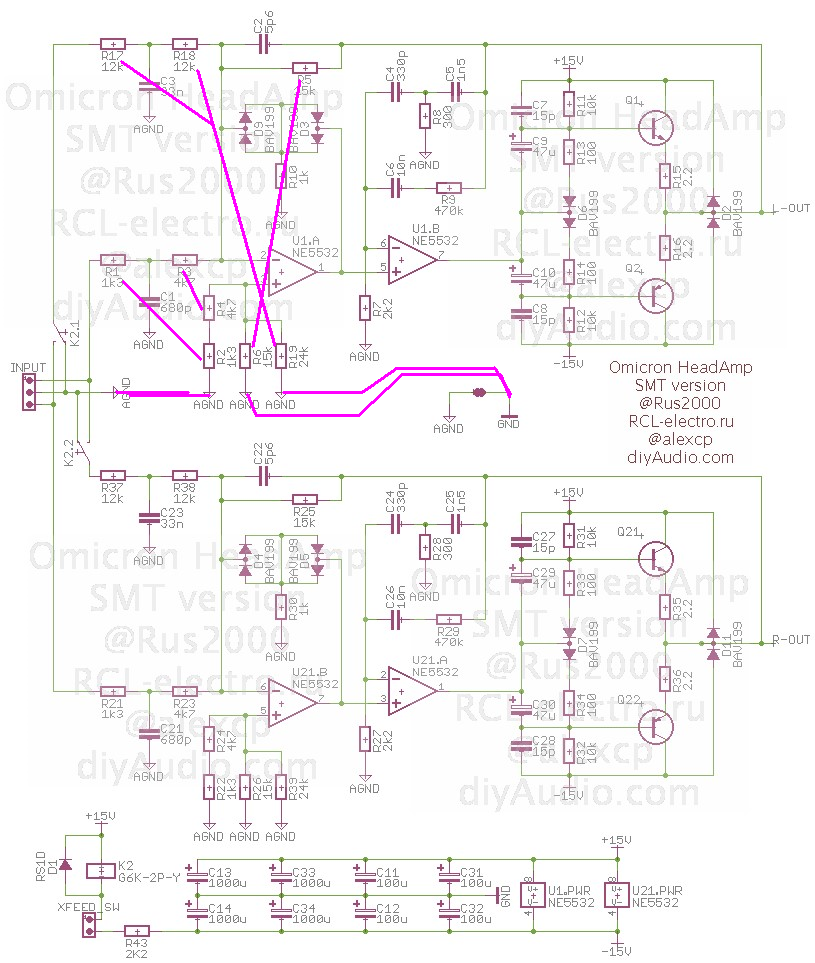

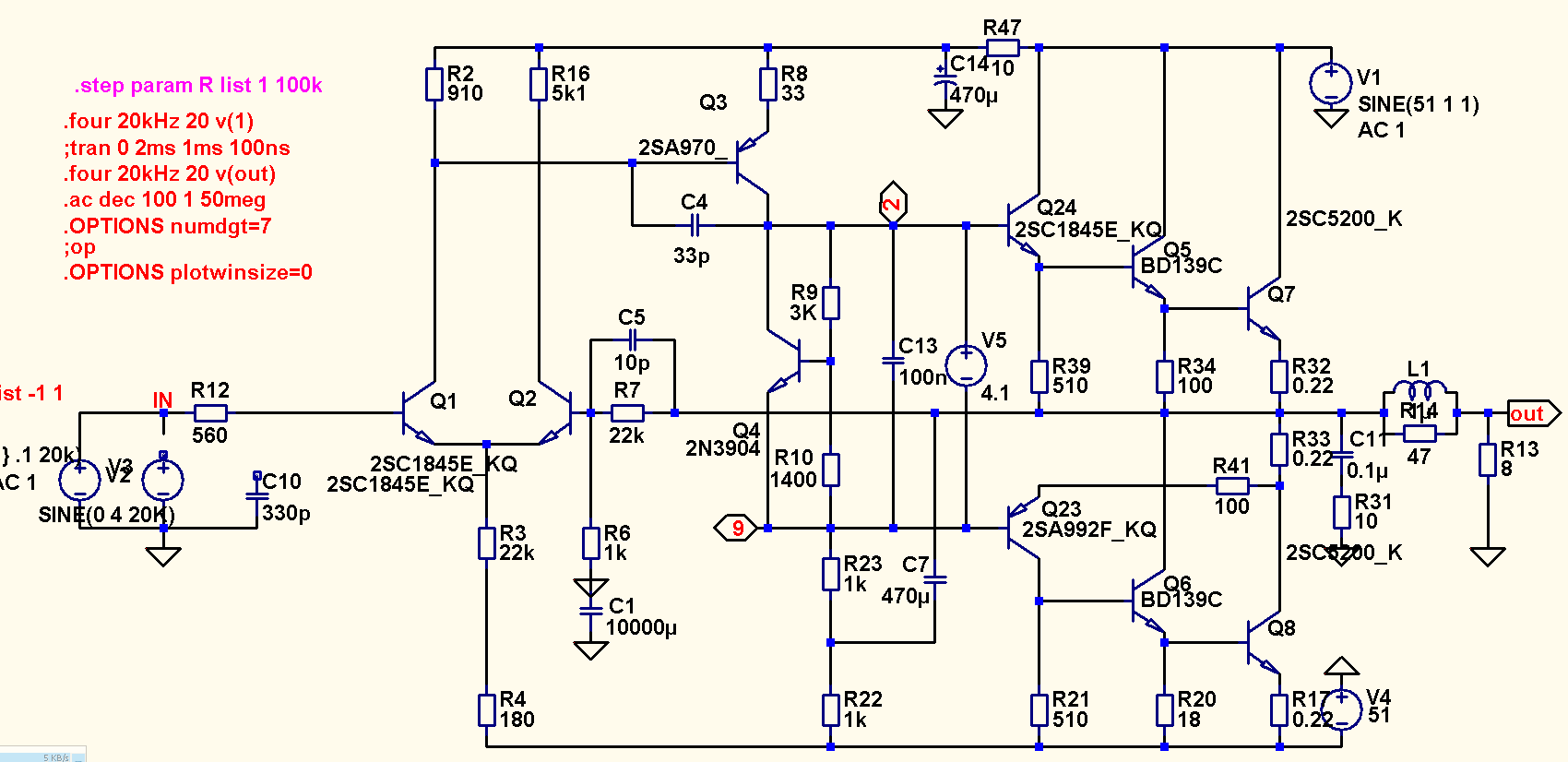

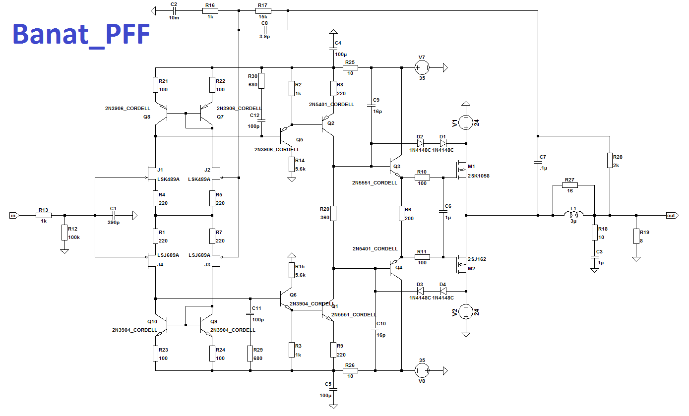

Вторгнусь с вашего позволения. Схемы словами описывать это конечно хорошо, но надо хотя бы модель. Исправляюсь. Вот что у меня вышло на основе усилителя нашего сербского товарища под ником Банат.)
Вот схемка, здесь добавлено всё что я описывал и рекомендовал Vitamir, кроме каскодного УН, оставил ставший у меня традиционным ОЭ. Так же режимные токи УН и первой ступени предвыхода сделаны небольшими чтобы можно было там использовать 2n5401/5551, к тому же затворный ток выходных транзисторов- невелик, и значит греть эти ступени- необязательно.
Впрочем, УН-у неплохо было бы одеть на корпуса транзисторов небольшие радиаторики.

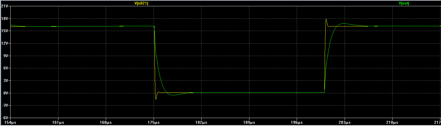

Вот клип

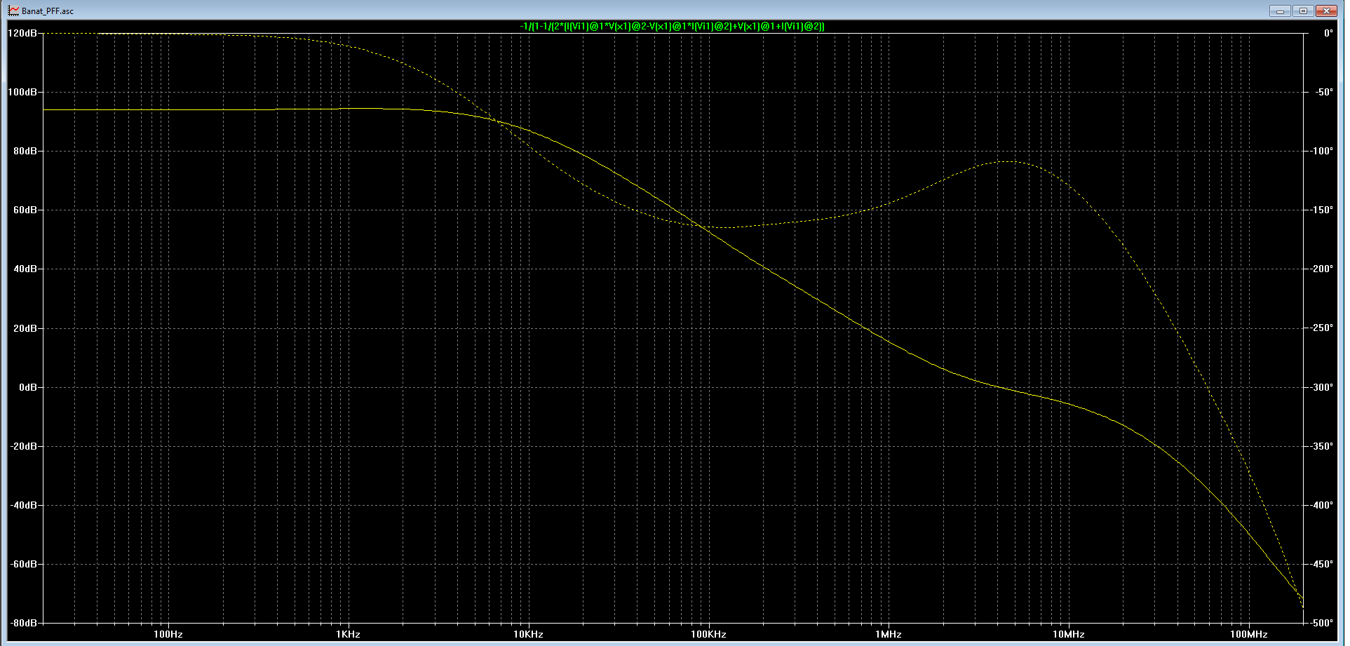

меандр до катушки и после, небольшие выбросы- ничего страшного, фильтр входной- выключен, с ним меандр идеальный и изящный как надо.

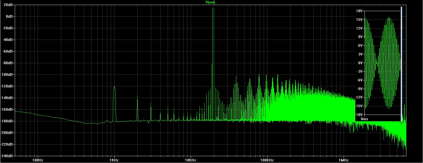

а вот такое петлевое усиление:
Спектр имд при 0.5+0.5 вольт 19+20кГц на входе, нагрузка везде - 8ом.
Модель вкладываю.

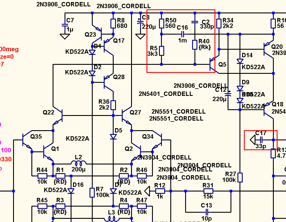

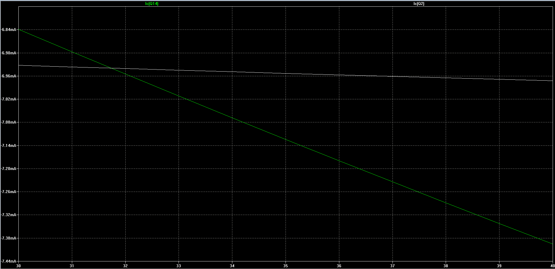

Это хорошо. А чем определяются токи второго каскада? Вручную можешь проверить, или, хотя бы, показать, какое напряжение, на каких резисторах их задаёт?
Понятия не имею какое напряжение задаёт.) Зато могу сказать какие резисторы. R20 в меньшей степени, и общий ток покоя выхода- это он, R6 в большей степени,но меньше влияет на ток покоя того самого выхода. А что тебе не нравится? Термодатчика нет? Я не брал. И вообще.. У тебе есть термодатчики для литералов, случайно?
Старый микрокап не ищет установившийся режим, поэтому петрову и удаётся ломать комедию.
Новый микрокап тоже не ищет, но защита от дурака ждёт некоторое время перед вычислением гармоник,
на "бурстах" это срабатывает

Давно известное решение позволяет уменьшить искажения и наводки от земляных токов.
attachment.php

В моём УНЧ (неинвертирующем) "мекка" находится на медной пластине, соединяющей "земляные" выводы накопительных конденсаторов БП.
Ещё один вопрос:
  • на какую "землю" следует подключать корректирующие цепочки?
Мне кажется, - на силовую, но уж точно НЕ на сигнальную.
(рассуждаю так: RC-цепь, задающая первый полюс, находится в УН, а не во входном узле, соответственно - на силовую землю и опираем её, туда же, куда опираются все блокировочные конденсаторы с шин питания)
Если я правильно понял, сербов, вообще, немного: там их - как на Донбассе, 6 млн, из них радивом занимаются, хорошо - тысяча, и наш Банат - это просто РЦЛовский Браца - Братик.
Точно. Думаю, где же я такое слышал?
Надеюсь я понял ваши предложения, в которых говорится о какой-то радиоактивности, если нет, то заранее прошу прощения,
Да, здесь, в Сербии мы должны быть осторожны с радиоактивностью, которая была создана как бесплатный подарок пакта НАТО во время бомбардировок Сербии и Черногории в 1999 году, когда НАТО передало нам около 11 тонн обедненного урана, разбросанного повсюду в виде различных боеприпасов, всё по той причине, что мы не хотели отдавать часть суверенной территории государства Сербия под названием Косово, а они (НАТО) до сих пор пытаются нас втянуть в различные комбинации, но почему-то всё равно не преуспеют, потому что они не нравятся большинству Cербского Hарода.

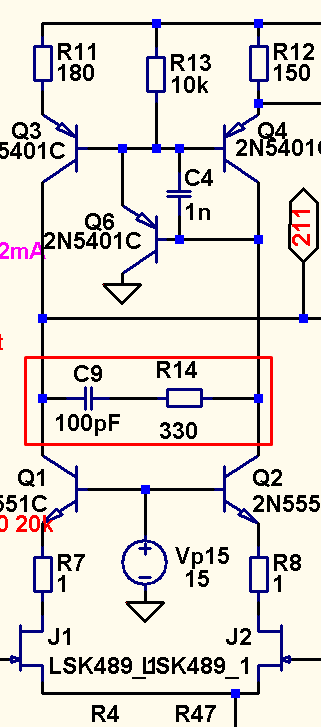

В принципе, корректирующие цепи начинают работать на десятках килогерц - мегагерцах,
кроме миллеровской - та валит от десятков - сотен герц. Но, так как мы говорим о цепях, подключенных к общему, то этот общий должен
а) быть общим на частотах работы цепи коррекции,
б) замыкать некий ВЧ-ток в минимально возможной петле.
То есть, если коррекция замыкает выход некого каскада, то или парафазно, как R12C9:
или шунтирует его нагрузку, как R40C2 шунтирует R5R50:
или, как С7, шунтирует выход каскода УН.
С17 заземлён на ближайший общий. и, так как он шунтирует каскод Q18Q20, то, желательно, чтобы на тот же общий приходили земляные выводы С7С8 блокировочных конденсаторов питалова (этот агеевский сленг), причём, само собой разумеется, чтобы среди них был достаточно высокочастотный керамический С7, шунтирующий индуктивность С8.

Оно могло бы иметь смысл, да кто же ему даст?

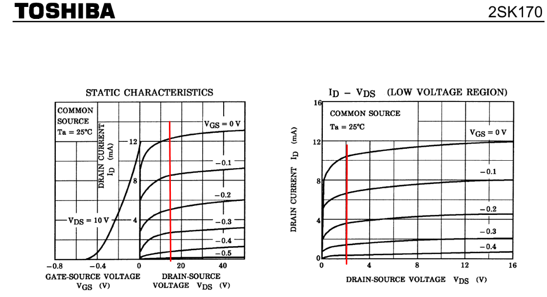

На светодиоде падает 1,6 В, минус напряжение на эмиттерном переходе транзистора слежения, тогда на сток-исток ПТ остаётся 1 В напряжения.
Определяем ПТ как согласованную пару 2SK146 и убеждаемся, что он снят с производства, так что ДШ на него содержит самые общие сведения. Тогда переходим к аналогичным, более современным приборам, и прямо в даташите видим глубокомыслие вегаляпа:
Для линейной работы в каскаде, не охваченном ООС, ПТ такого типа (и другого тоже) должен иметь напряжение сток-исток порядка 15 В, а тут - 1 В. Справа видим тот же график, растянутый в области низких напряжений, но и он для работы в линейном режиме требует минимум 2 В. Конечно, слежение стабилизирует напряжение сток-исток, но, желательно, чтобы оно было выше.
Я всегда говорил, что Сагден - говно. Складывается подозрение, что схемы им проектирует плохо дрессированная пьяная макака.
Тем временем я добавил цепочку из усилителя ДХ200 в новый. Результат как говорится смотрим:
Две модели, без и С, задано пошаговое изменение слаботочных источников питания в диапазоне 30-40 вольт с шагом в 1 вольт.
Ниже график изменения тока УН с и без. Без- зелёным.
График дрейфа тока покоя вых транзисторов в тех же условиях:
аналогично зелёный без стабилизации.
Что тут скажешь, заверните два.)
Осталось с теплом поработать и можно паять.
замеры кажут что латералы достаточно термостабильны
