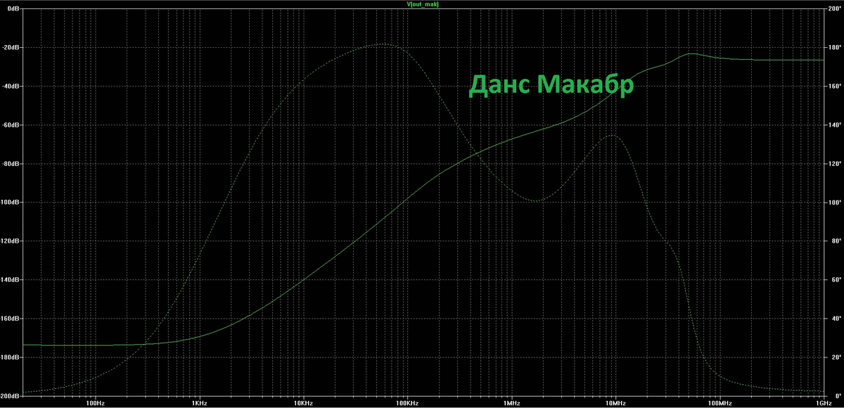

Конденсатор тут.
Работает тут. Ниже 0 дБ.
Нужен?
График петлевого посмотри.

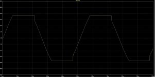

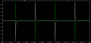

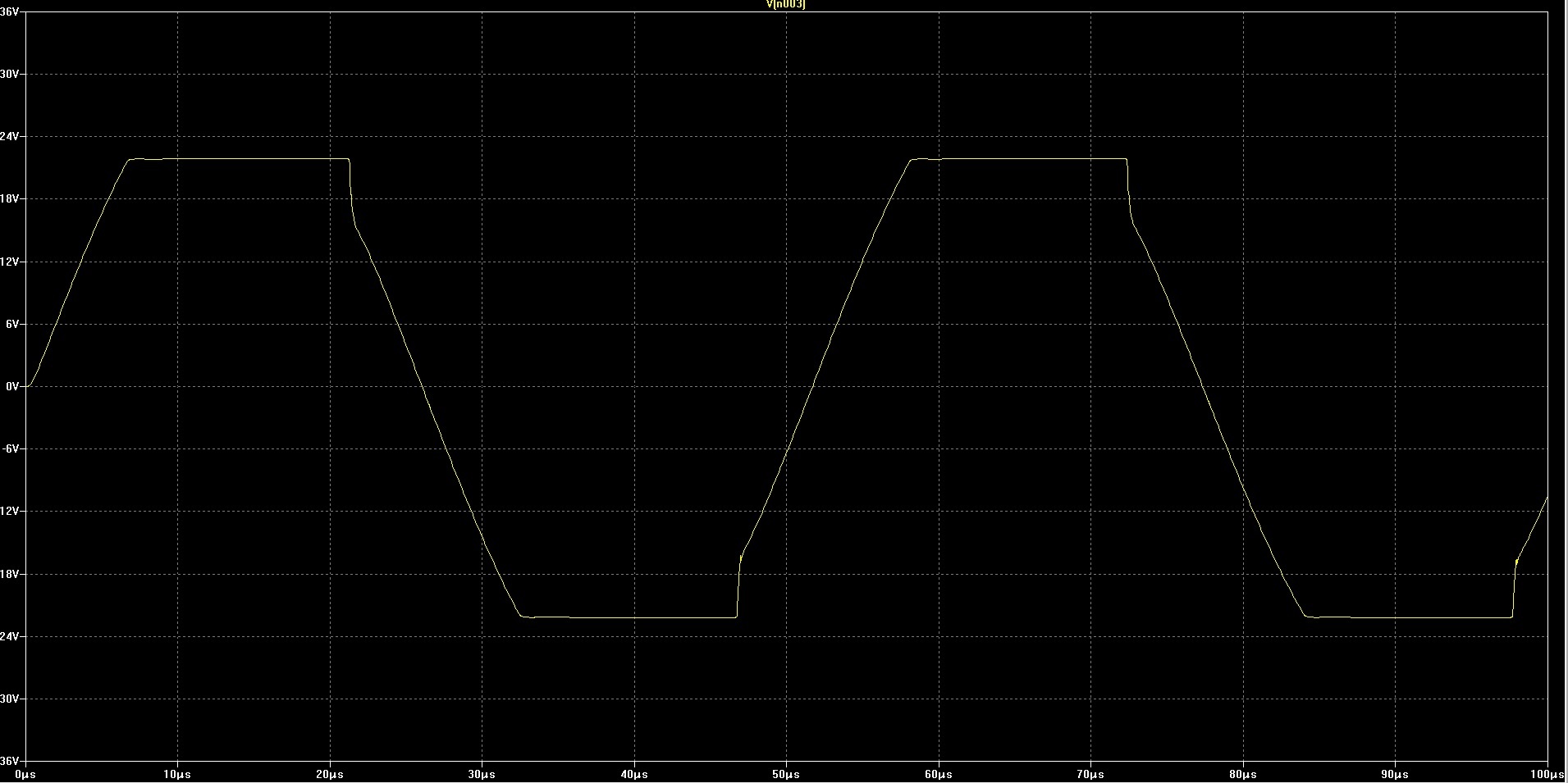

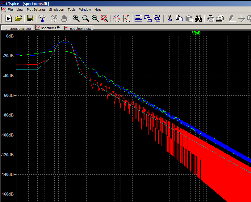

Для звука наиболее важно отсутствие деформации начального участка в моменты поворотов сигнала.
Ну, и понеслась:
Благородная донья имеет старческую гуппи-память, или врёт, не краснея, и не проверяя, что она отложила на этот раз:
1708443799120-png.88145
1708338961953-png.87937

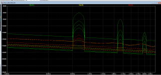

Спектр сигнала такой простой формы в ширину имеет 7 (семь) мегагерц.
Это где ты и чем, брехливая донья, такие звуки, в 7 МГц, слышала?
Наиболее характерные участки начало и конец сигналов напоминающих бурст, переходы с одной частоты на другую, переходы с одной амплитуды на другую. С ними связана и атака сигнала играющая важную роль в естественности звучания.
Брехня. Именно вот эти изломы "нуль-синус" - "синус-нуль" и созданы из составляющих в 7 МГц шириной полосы. 7 МГц - это никак не звук и нигде не атака.
Пусть недофакинг донья предъявит слушателей на такие частоты - или выпьет, наконец, любое море на выбор.

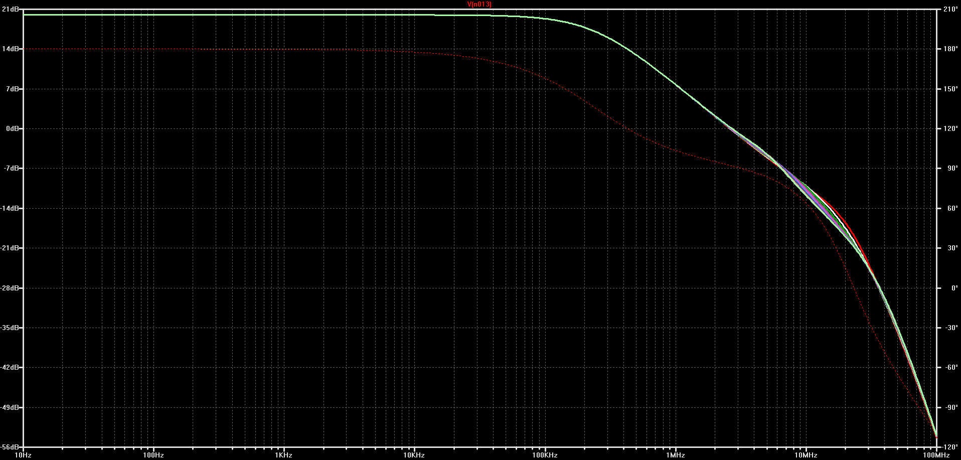

В схеме [РГ-усилитель] нет никакого ФНЧ на входе
Брехня. Каждый усилитель имеет входную ёмкость, вместе с выходным сопротивлением РГ образующую паразитный ФНЧ. Этого не знают только тупые бразильские обезьяны и точно такая же донья Роза:

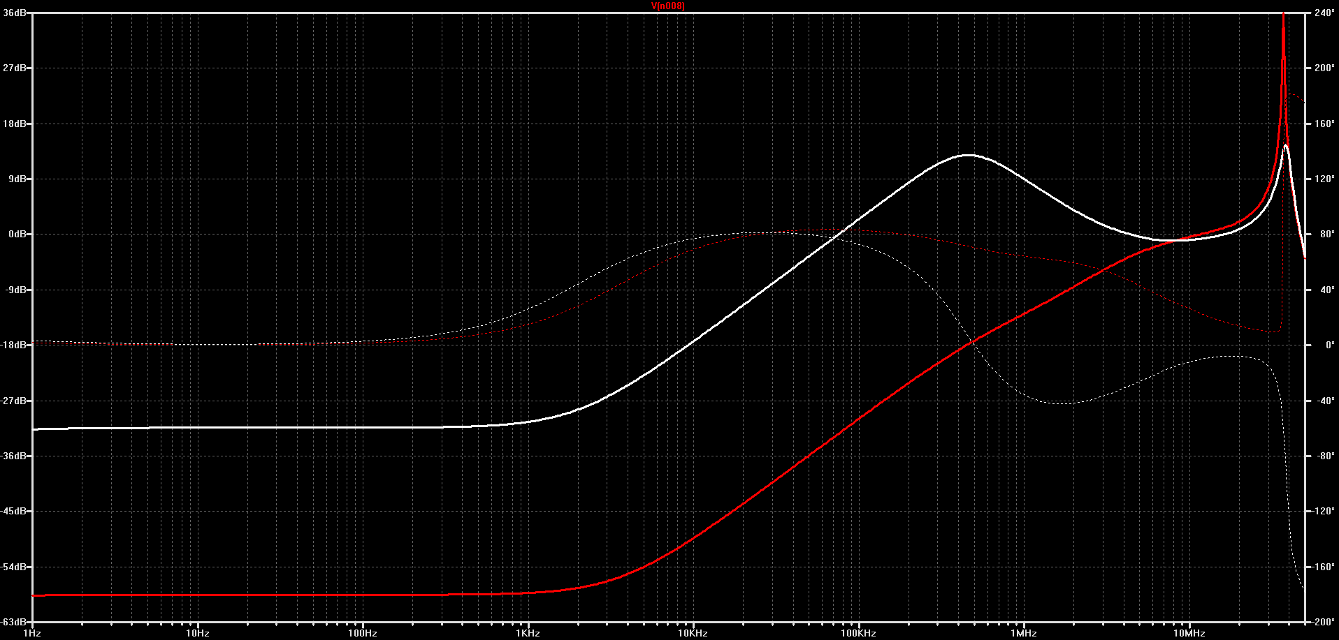

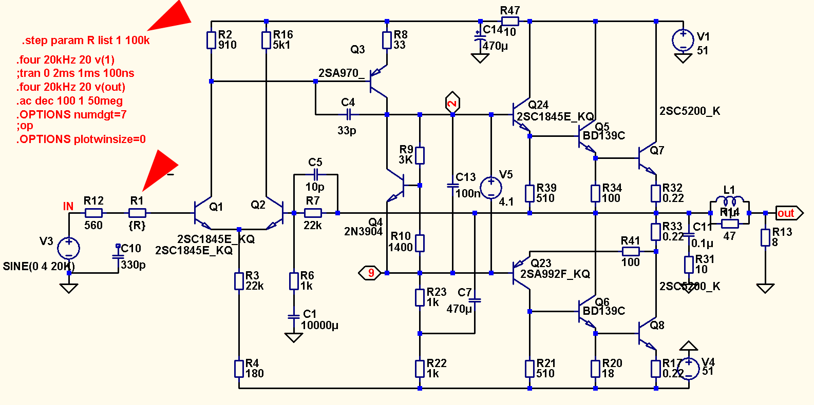

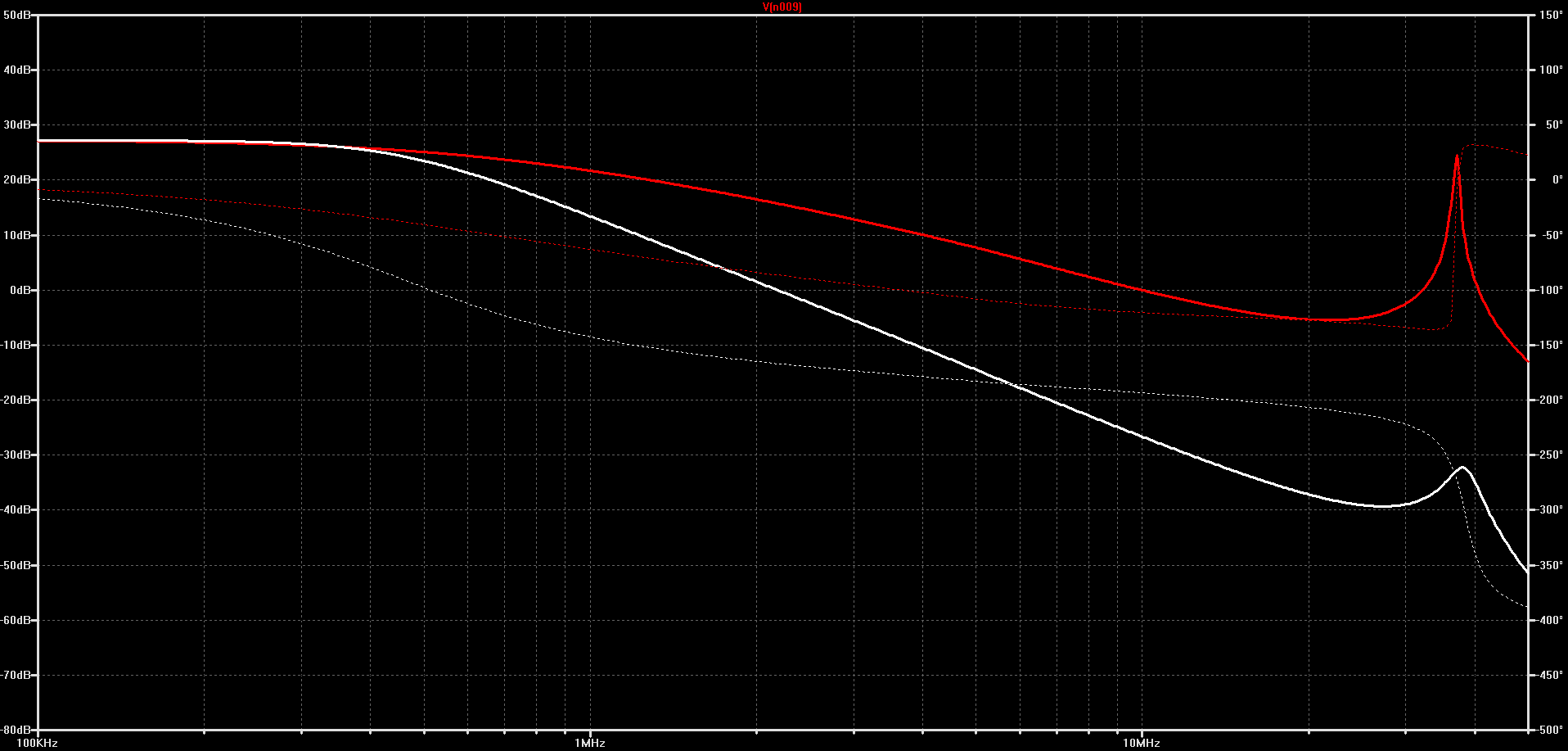

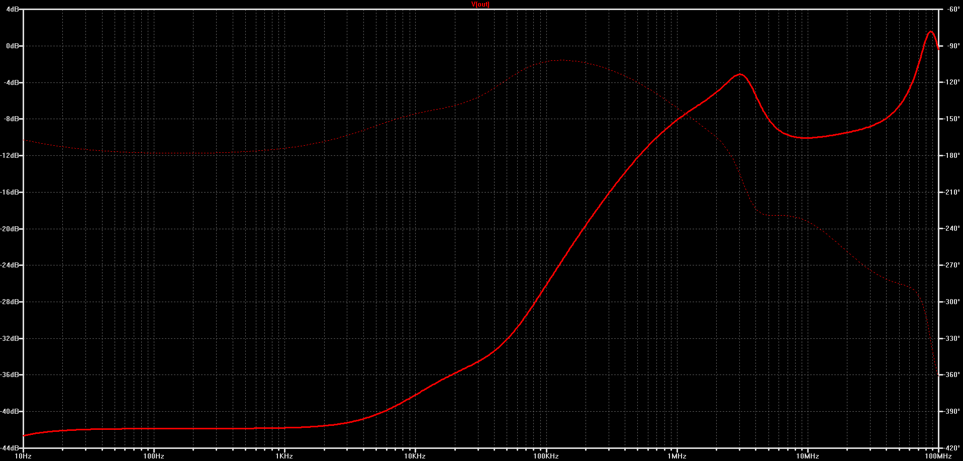

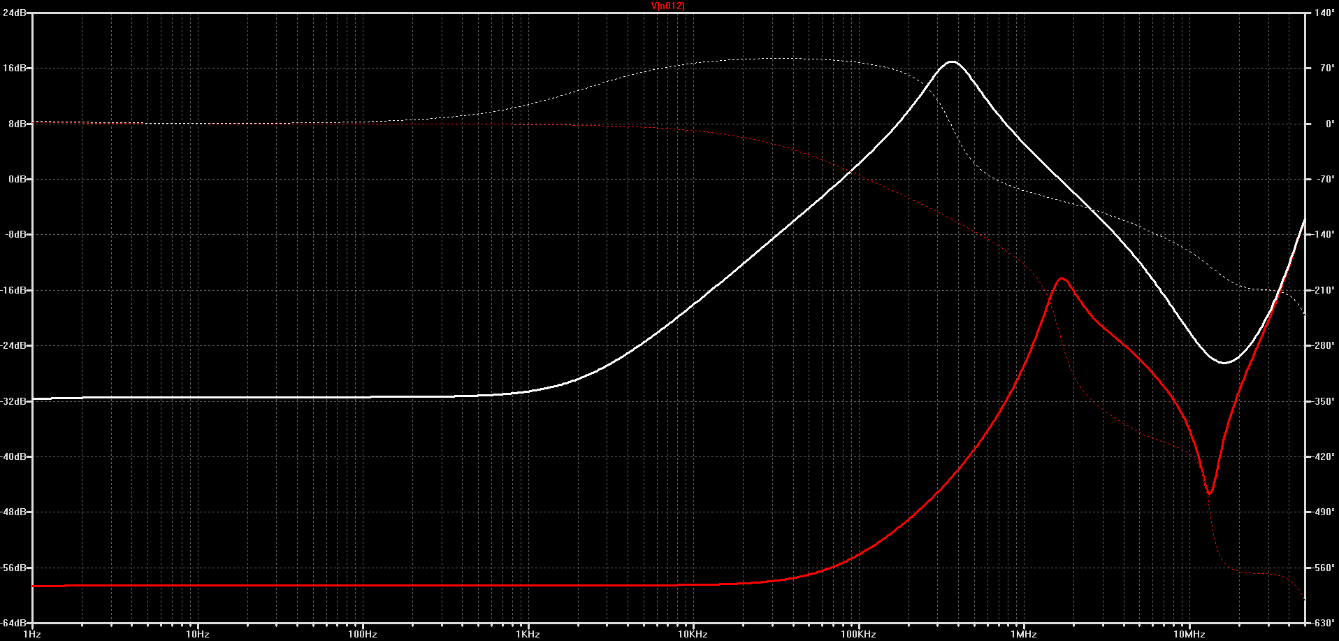

Усь Брагина. На входе сопротивление резистора 1 меняем от 1 Ома до 100 кОм.
Если у уся нет входной ёмкости, АЧХ не изменится:
Но на частотах от 400 кГц до 7 МГц,
или - до конца полосы частот тупорылого "бурса" "ноль-синус",
АЧХ меняется аж на 23 дБ.
Или, как говорит донья Роза, а обезьяны в её голове подтверждают:
никакого ФНЧ на входе усей нет.

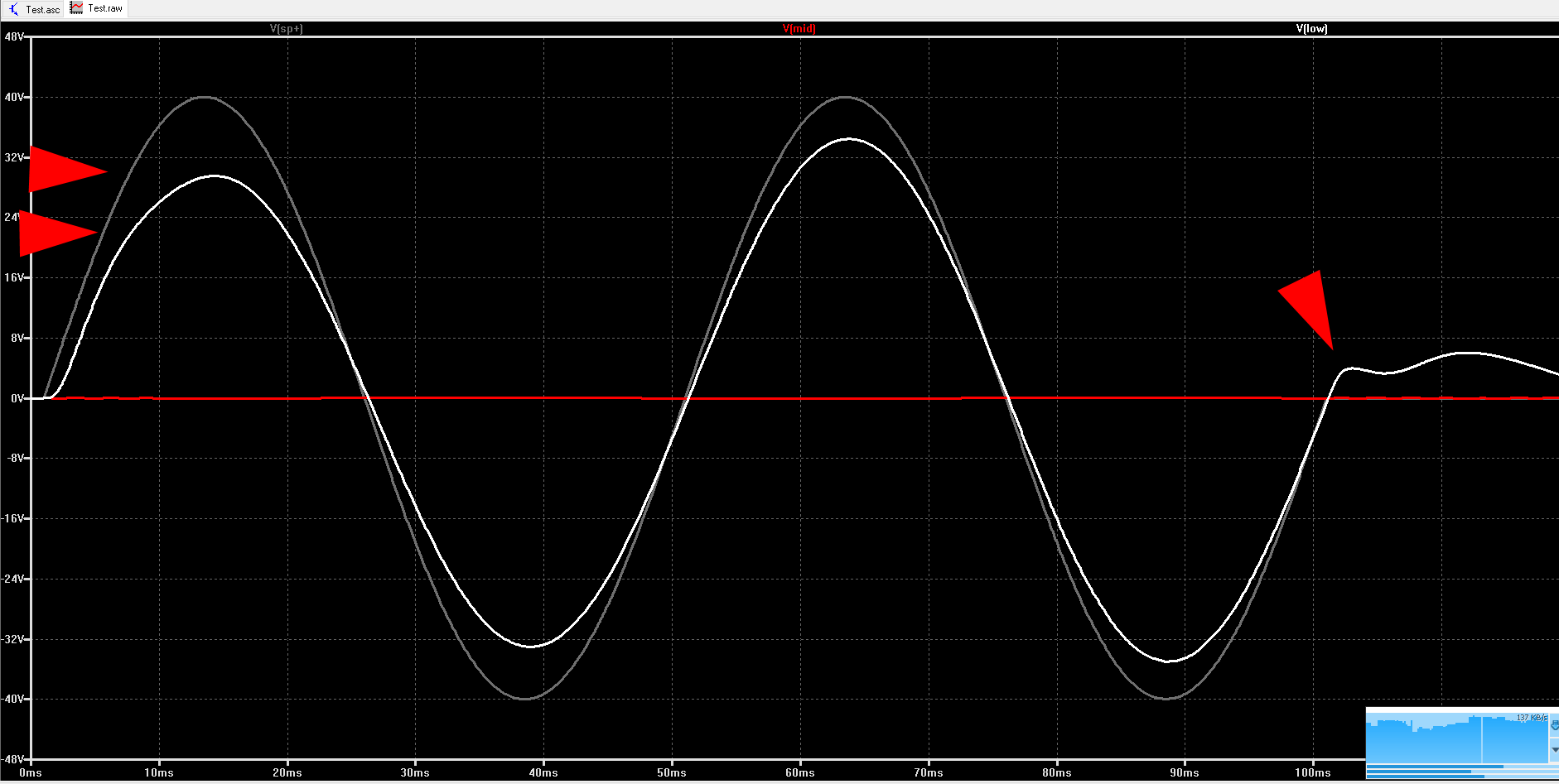

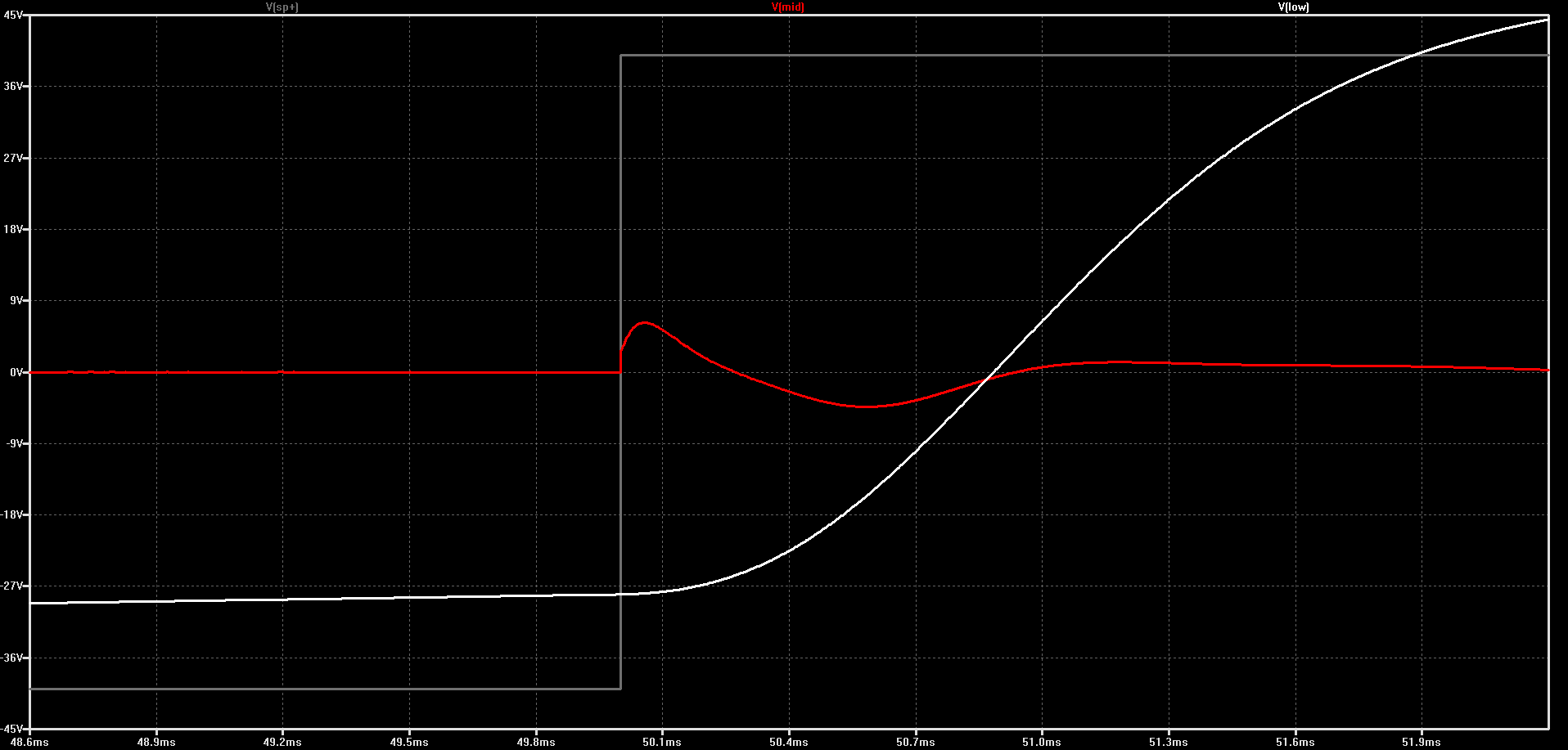

Смотрим что на первом периоде, THD = 0,008%. Меняем фазу источника сигнала, THD выросло до 0,01%.
И мы знаем теперь, почему: тупая донья меряет в процентах линейные искажения - завал АЧХ и отставание по фазе, а они и были наглядно изображены на графике выше. )))
Посмотрим, как обезьянья донна разовьёт свою несомненную победу над здравым смыслом:
Даже в установившемся режиме с потенциометром большого номинала THD выросло в 3,5 раза.
Донья решила прибрать к своим грязным рукам те самые искажения, которые я успешно устраняю слежением уже лет как не 10, и приплела НЕлинейные искажения как доказательство линейных.
Я щас полицию на тебя вызову, подлая воровка!
Как видим в установившемся режиме ничего страшного не произошло, THD практически не изменилось, не изменился и спектр высших гармоник. А вот первый период исказился до неузнаваемости, уровень FCD > 15%!
Иными словами, АФЧХ изменилась, это и зафиксировано в виде тупого ФЦД,
но ничего более серьёзного и нам интересного донья не нарыла.

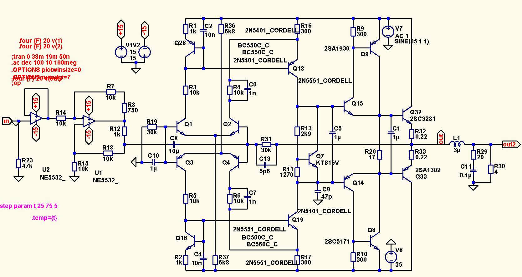

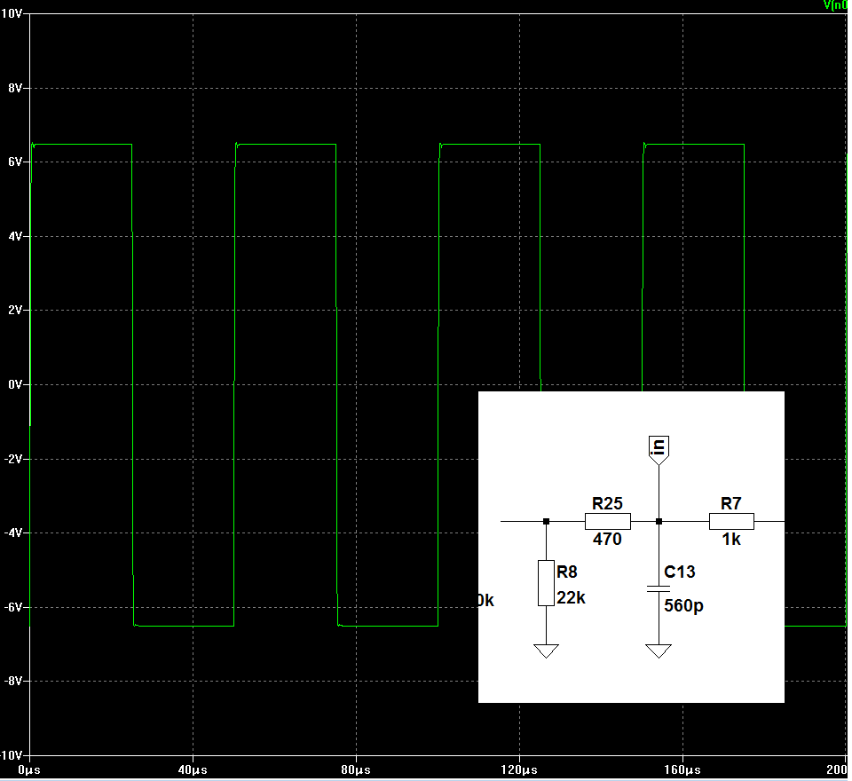

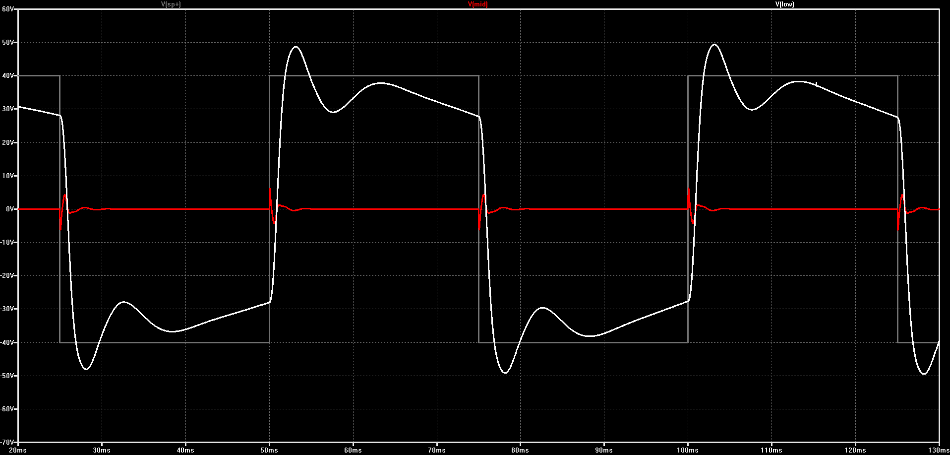

Допустим, что входной ФНЧ (R4,C1) с частотой среза около 200 кГц (-20 дБ, F=2 МГц) пропустил часть спектра сигнала, имеющего скорость нарастания соизмеримую с скоростью нарастания
одного из каскадов усилителя. Начнется выход из линейного режима работы одного из каскадов УН и как следствие, размыкание цепи общей ООС.
Проверим утверждения каски:
Берём модель столь страшного для каски усилителя.

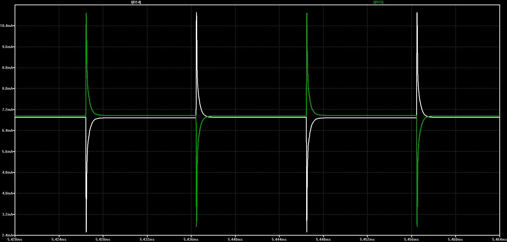

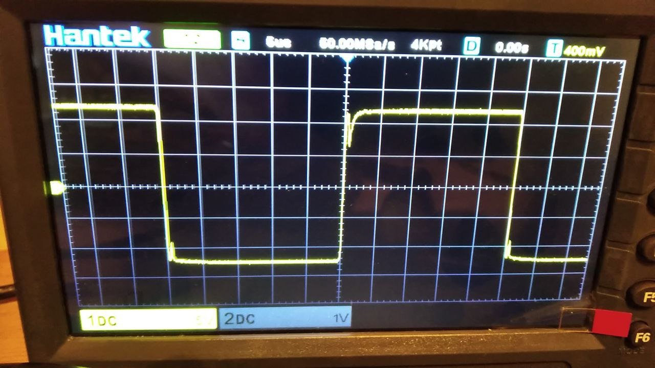

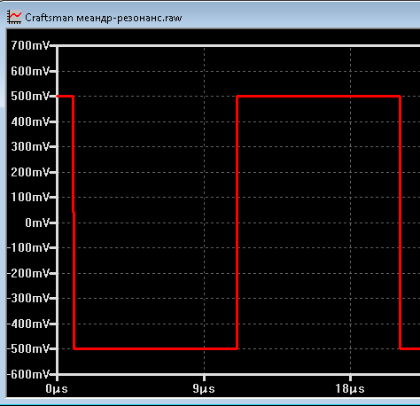

И подаём на вход, безо всяких ФНЧ, меандр 500 мВ ампл:

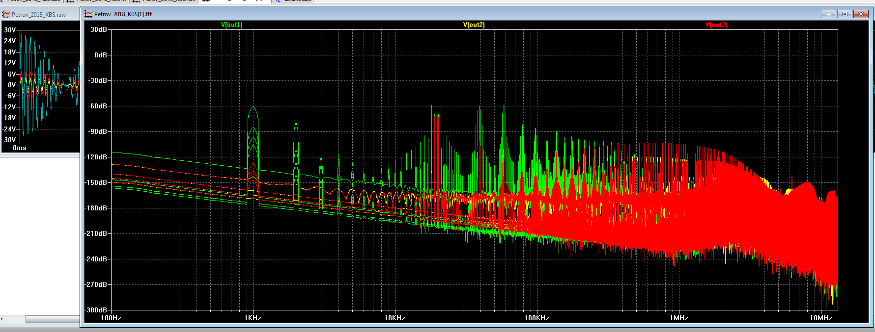

и с таким спектром:
К чему энто приводить?
Полное усиление, более 120 дБ, попадет на выход усилителя и создаст значительную перегрузку в каскадах.
Когда усиления в 120 дБ попало на выход УМ, чтобы создать значительную перегрузку в каскаде, свет Солнца отразился от Венеры и создал вспышку в слоях болотного газа. Надеюсь, вы понимаете, почему наше мышление в некоторых галактиках считают заразной, карантинной болезнью.

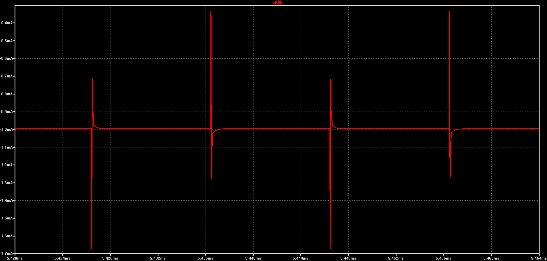

Догадку каски нащот попадания каскадов на выход УМ надо тщательно проверить:
Как видим, транзисторы входного дифа в отсечку не входят.
Запас тока на отработке меандра - ещё 0,2 мА из 1 мА тока покоя.
Понятно, что и во втором плече дифа токи будут идентичны:
Может, это второй каскад попал на выход усилителя? Мало ли что каске сдуру примерещилось:
Ничем не могу порадовать.
Из 7 мА тока покоя второго каскада при отработке фронта меандра запаса остаётся на 2,5 мА.
Иными словами, каскаду глубокий похер на меандр, он находится в линейном, управляемом, режиме. А фто обещала каска?

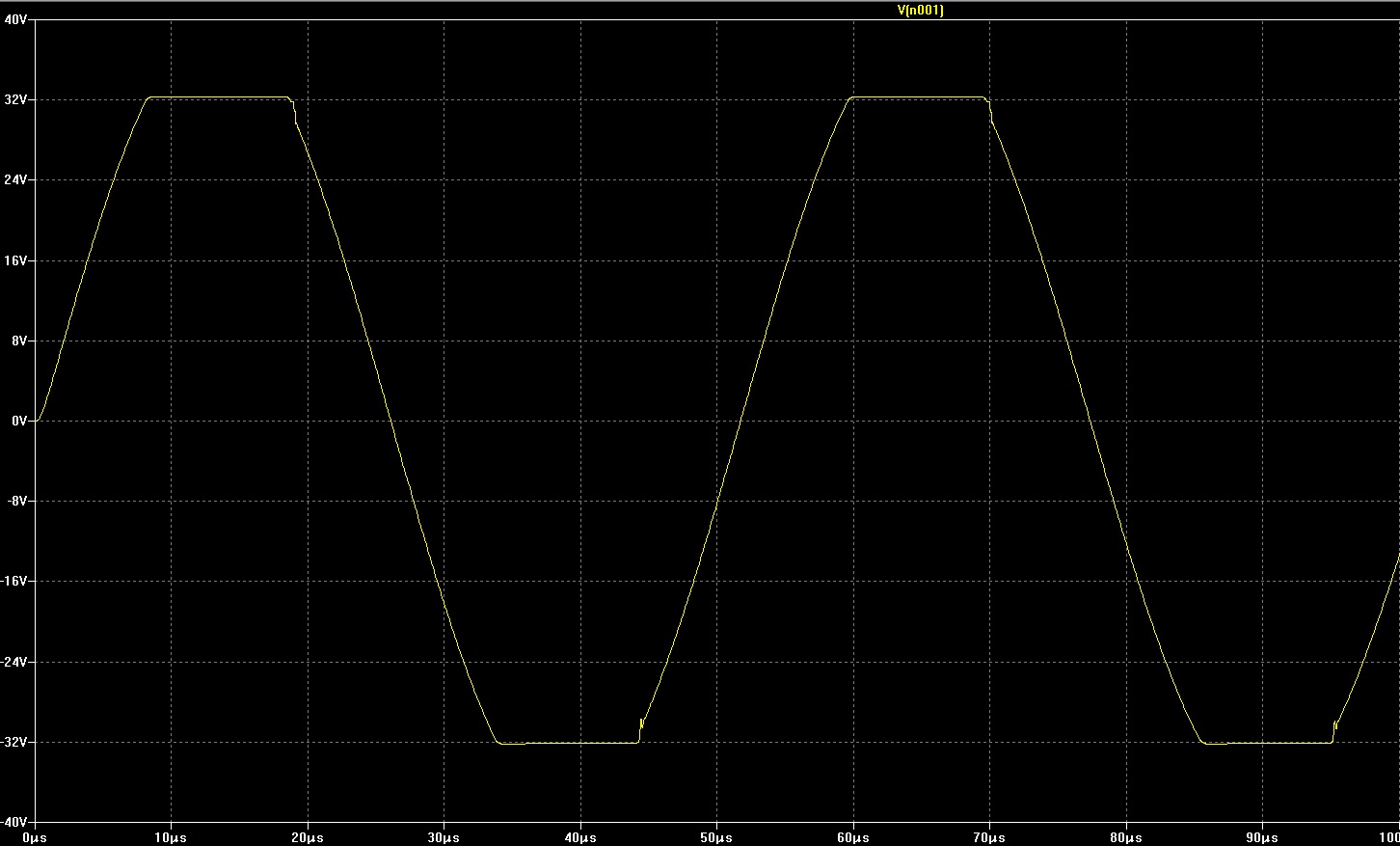

Ну, что ж, каска. Ненадолго ты от нас и свинтил. Добро пожаловать.
Потому шта из линейного режима каскад выйдет только при нулевом токе, а его тут нинаблюдается.

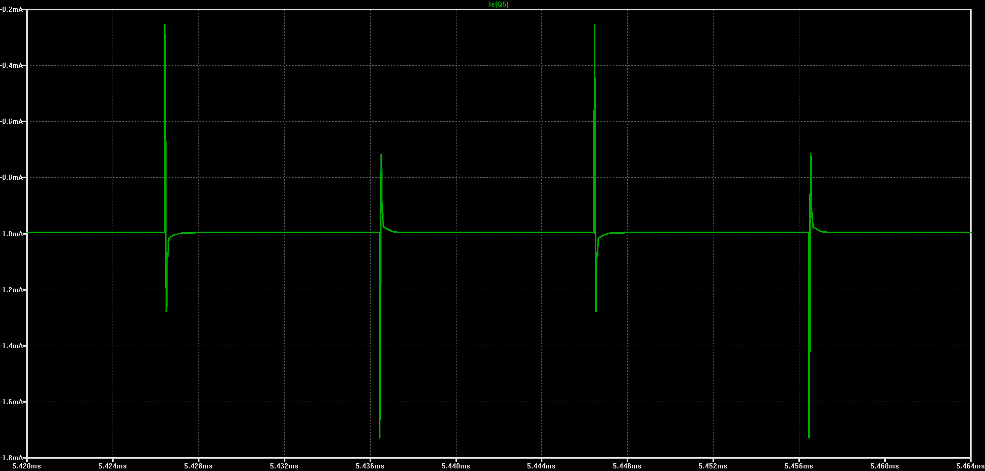

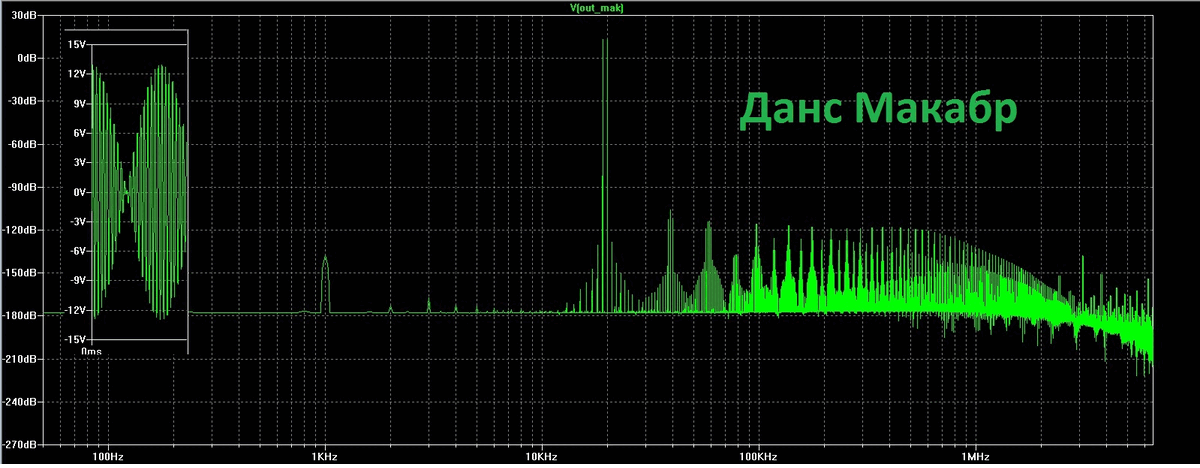

Специально для тупой славы по имени Каска я подал на вход Данс Макабру не 200кГц номинала а 200+201кГц.
И что? И где описанные эффекты? А нету нихрена.

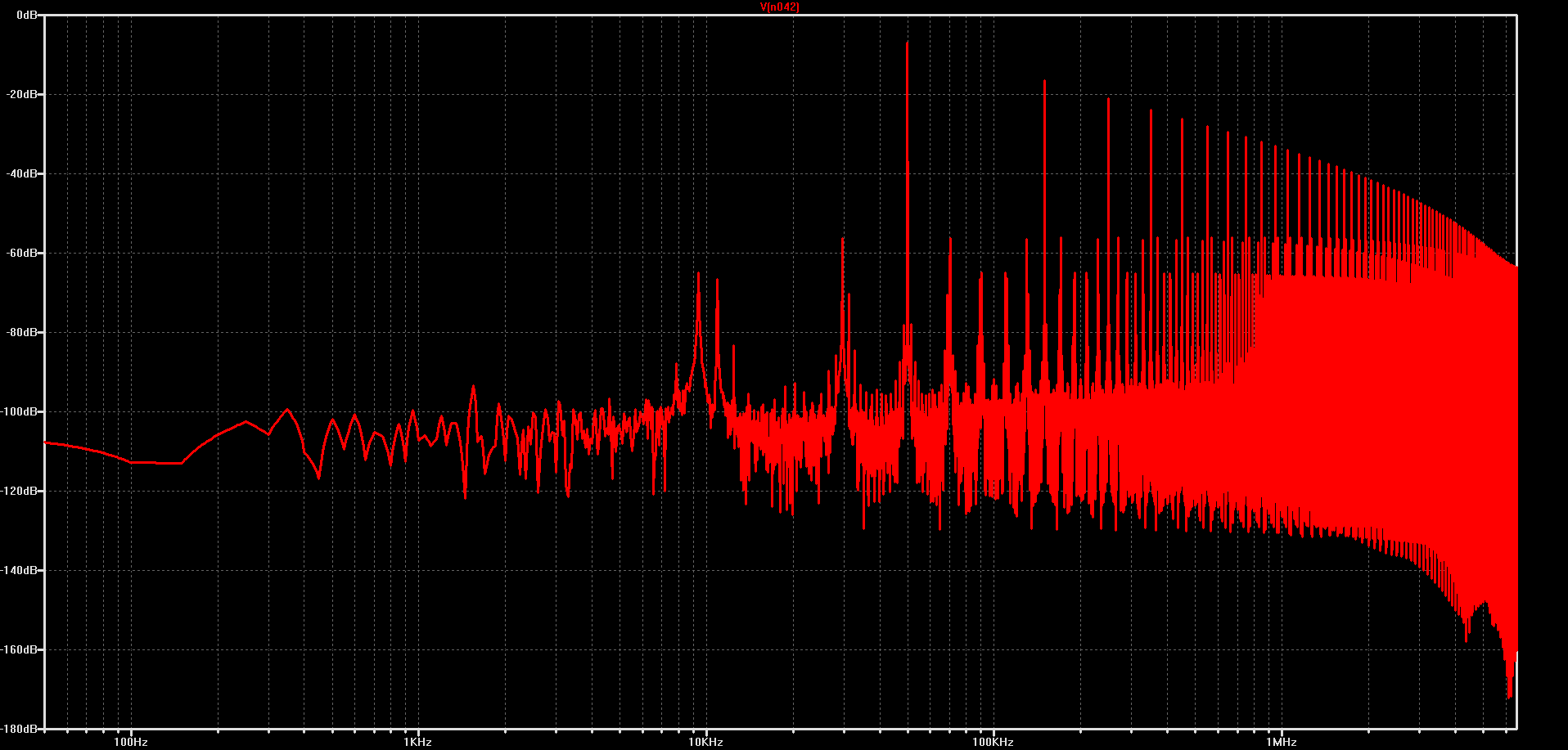

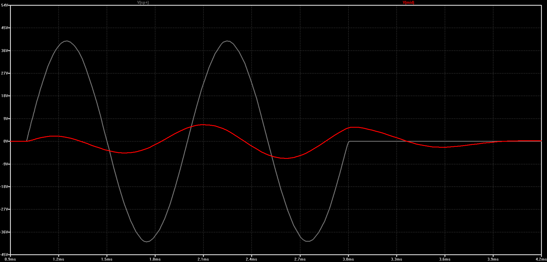

Или вот, новый всплеск сверхценных идей у обезьяньей донны Розы. Бурст:

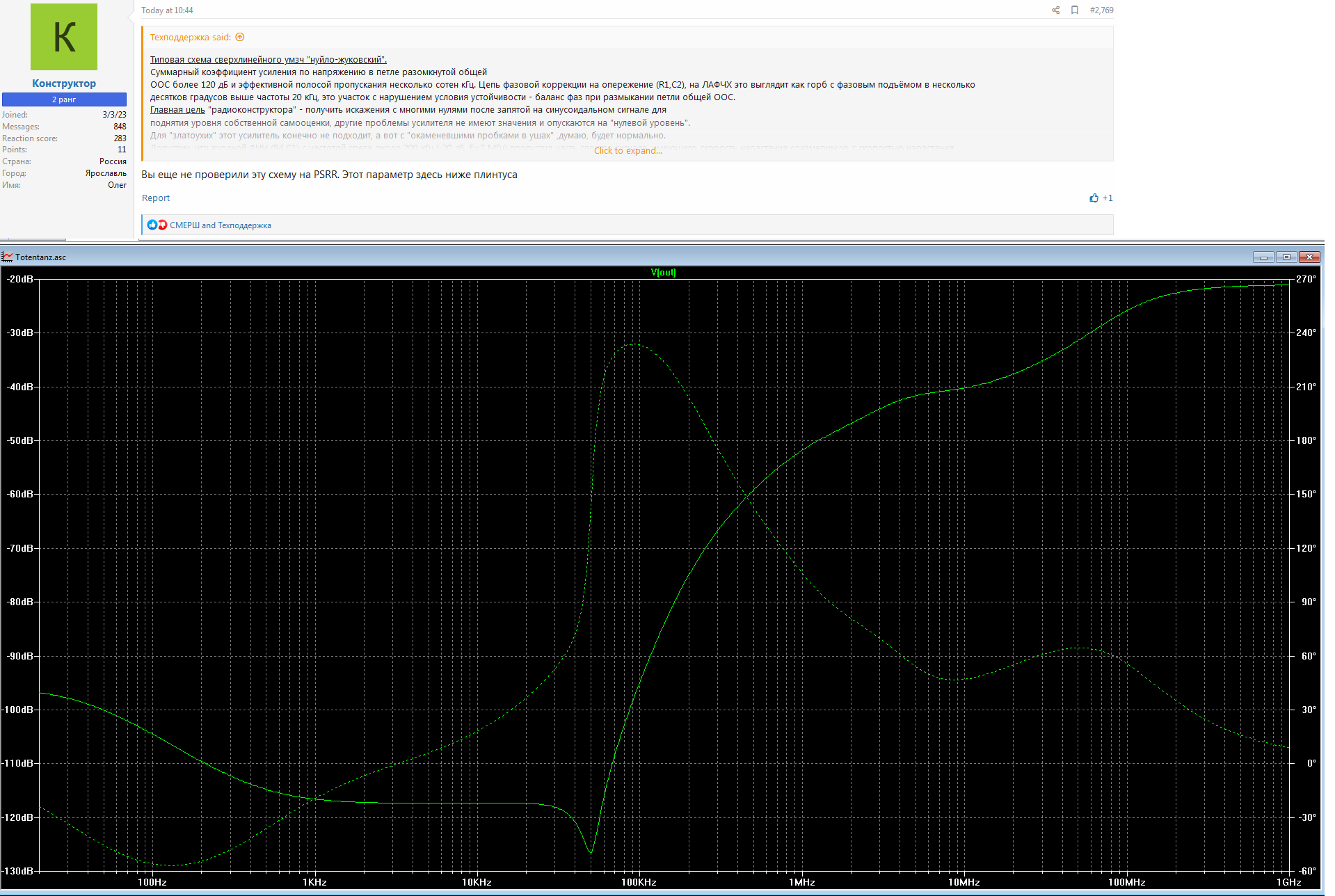

В том то и дело, что идея ОООС решит проблему искажений в итоге оказалась идеей фикс. О том что на звуковых сигналах она работает только при выполнении определенных условий (а именно, требуется быстродействующая ОС с задержкой в петле не более 100 нс) кто только не высказывался. И Кирилл Хаммер, и Хафлер, и Чарлес Хансен, и Роулэнд (считает что типовые тесты не учитывают искажения во временной области), и Нельсон Пасс, и Малиновский (автор DarTzeel), и Lamm (Шушурин), и кто только не высказывался. У каждого свои представления о критериях, тем не менее в целом идеи сходятся.
Немедленно подайся в комитет, вот такая Нобелевка уходит! ))))
А смотри, Петров правду сказал. ЧТо ПСРР в Макабре ниже плинтуса то.. Если мы крепим плинтуса где то на уровне 0 дб, по отношению к полу, то ПСРР примерно на уровне -100дБ, это сколько этажей вниз? Десять или пятнадцать?) smile_1

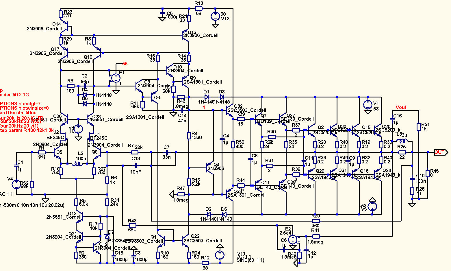

Или вот, усилитель "Сокол", с которым полоумная донья лазит, как дура с писаной торбой:
Справа вверху источник питалова постоянного тока заменён на такой же, но с переменной составляющей, а вход замкнут на общий. Смотрим ПСРР:
ПСРР/КОНИП = -35 дБ. Или - шлак.
И это - на 20к. В полосе 200к, или первых 10-и гармоник сигнала 20к, ПСРР падает до -20 дБ.

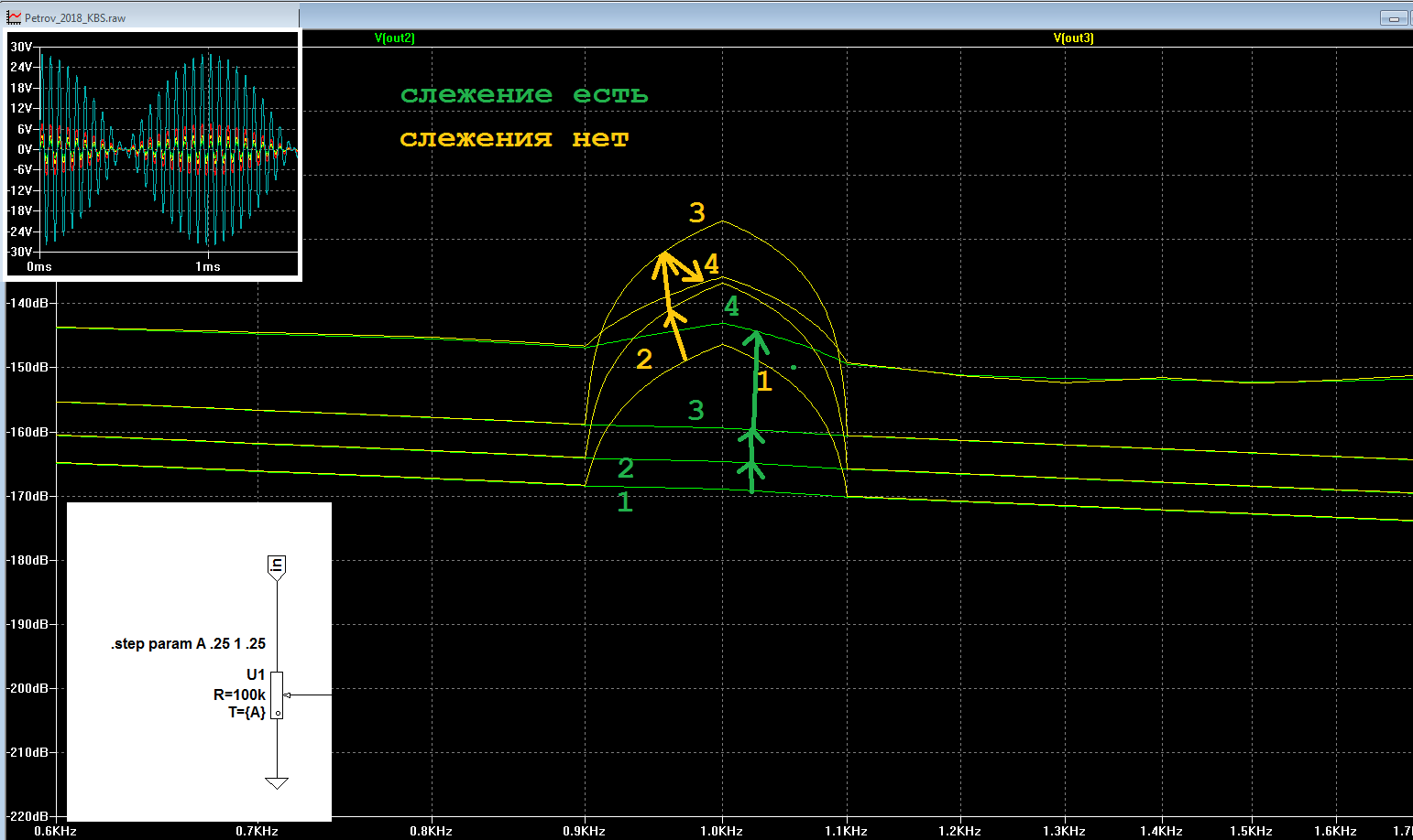

Там она про слежение вещает, и про то что этот приём "часто применяется в ОУ"(хотя на самом деле к сожалению не слишком часто) , но возьмём егонный усилок и введём в него слежение.

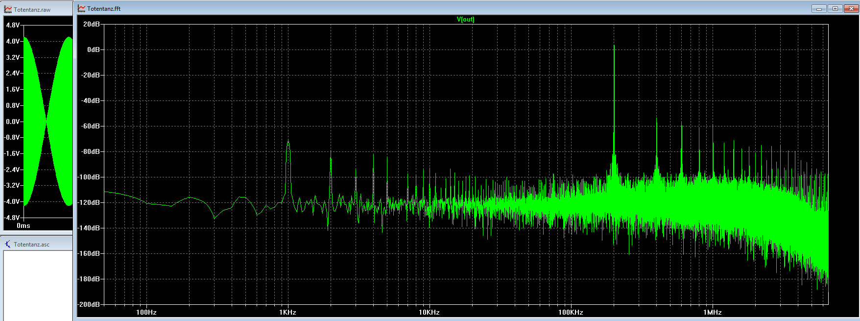

А заодно на вход поставим РГ размером в 100килоом.

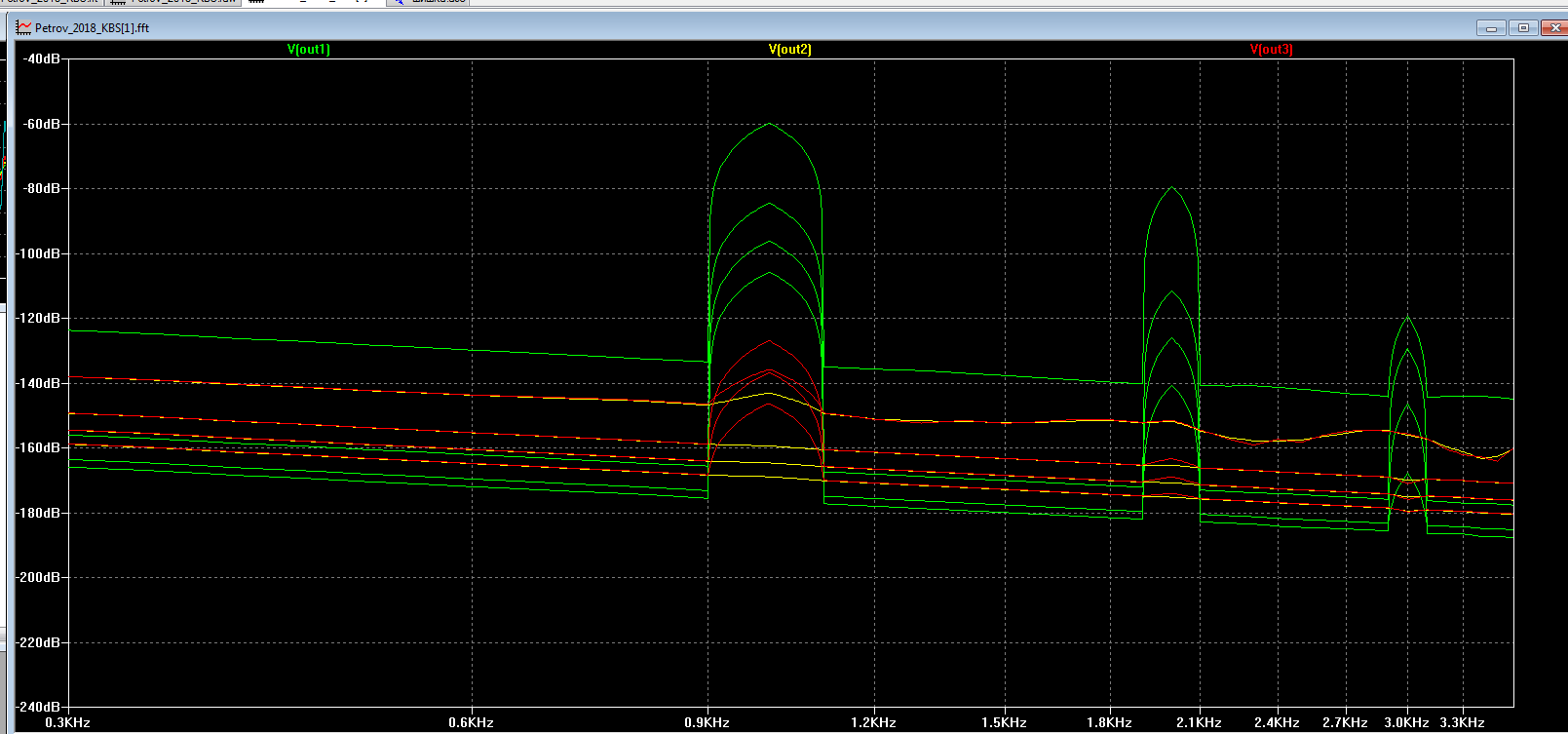

Стрелками отмечено изменение искажений в зависимости от положения движка резистора. Со слежением - искажения и ниже, и растут линейно, без слежения они выше и сначала растут линейно, а затем происходит скачок вниз, из за того что РГ превращается в постоянный резистор включенный параллельно входу, что явно намекает на влияние входной ёмкости.
Для справки приведу ещё спектры этих двух схем в сравнении со схемкой господина донны Розы из которых они получились. Спектр усилка господина Петрова на картинке ниже- зелёный.
То есть он нам предлагает половником помоев хлебнуть от души.)
Ближе, в районе 1-3 кГц:
Искажения обоих усилков ниже на 70-80дБ чем у прототипа.

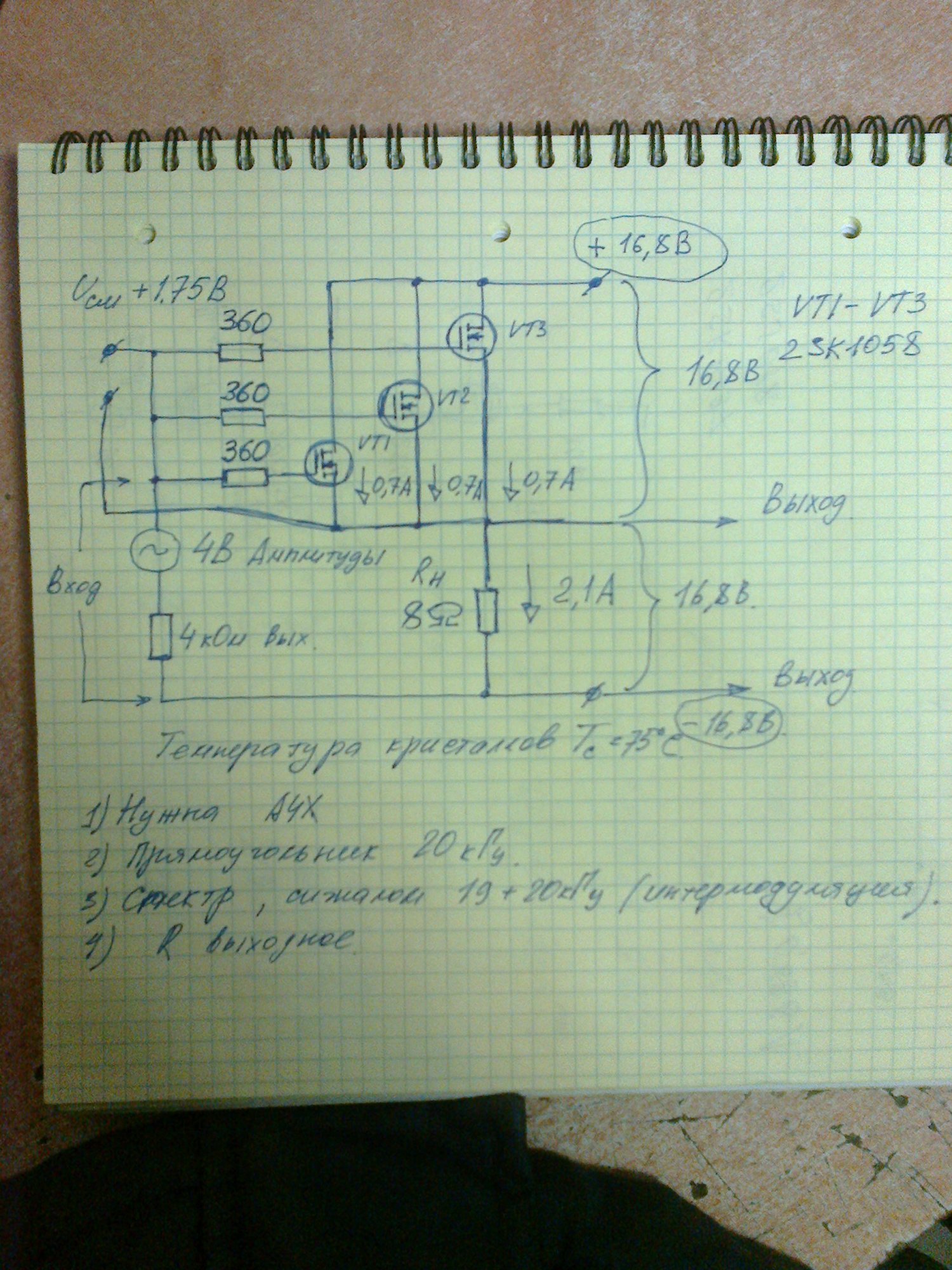

Спасибо всем, кто ответил. Так как я не владею симулятором, то и прошу помочь. Схема проста и я её нарисую но по позже , там всего один каскад повторителя , всё примитивно, просто надо понять куда двигаться, нарисую по позже , сейчас на работе.
Сумел нарисовать, это одно плечо моего усилителя, хочу понять стоит ещё повторитель впереди ставить или нет, по звуку всё устраивает но как всегда хочется большего. Усилитель гибридный . безосный, типа цирклотрон по схеме , да не он. Два однотакта в мосту , питание , как у цирклотрона. Всё что нужно написал на схеме, а там как получиться. Сильно не ругайте , это мои заморочки,
Возможно не правильно нарисовал смещение , наверно надо относительно минуса к 16.8 В прибавить 1,7 В, получим 18.5В ( кстати на схеме почему то нарисовал 1, 75, надо исправить ).

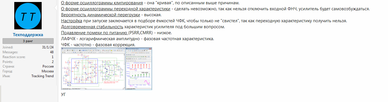

Наша касочка изволила очередной высер выдать.

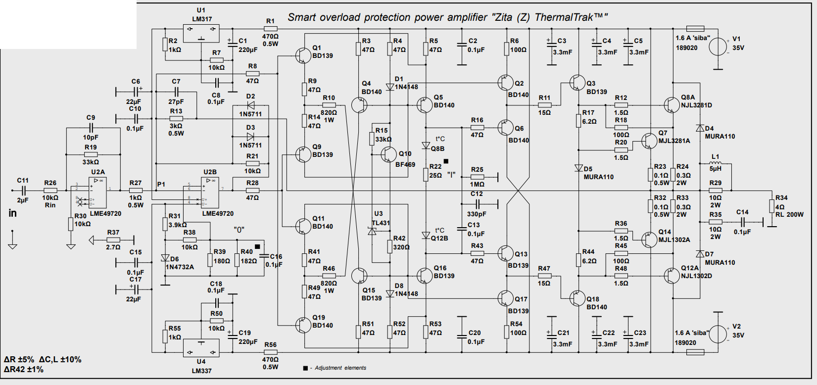

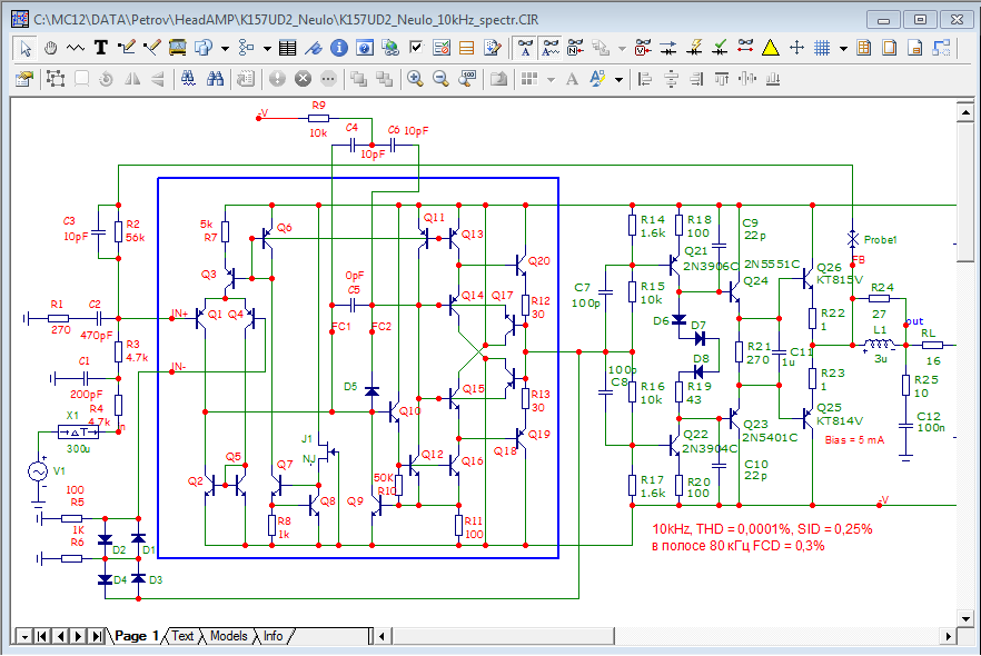

Чтож, так как мы люди простые и у меня есть модели и Данс Макабра и Zitы, то мы их и сравним. Итак.
Усилитель на 19 транзисторах и сдвоенном ОУ модели LME49720(стоимостью 750 рублей) ,он же зовётся Zita, порождение голубой каски против
усилителя на 8 транзисторах и одном ОУ модели 574УД1 (стоимостью 67 рублей), он же зовётся "Данс Макабр F" спроектированный в мастерской Uber_idee.
Питание зиты одноэтажное +-35 вольт, данс макабра- двухэтажное +-35 вольт и вых каскад +-25 вольт(блин мне лень пересчитывать, бум сравнивать прямо так.)
Начнём с клипа:
Зита
неплохой
Данс Макабр
тоже неплохой, учитывая что в отличии от той схемы которую привела касочка - в этой модификации антиклипа нет вообще. Совсем. Найн. И усилитель неинверт.
Я не стал с зиты снимать меандр, глянем "макабровский"
1708891655111.png "Невозможно снять" это только для каски, меандр на вход подаётся согласно схеме. Крайне жесткое испытание для усилителя который без входного фильтра работать и не должен, однако- ему плевать.
Ну а теперь наше любимое! ПСРР (подавление помех по питанию) обоих усилителей.
Результат для Зиты и Славика в каске довольно плачевный. Что-что ты там говоришь? Ниже плинтуса? Ты забыл сказать у кого. smile_1
Ну и на закуску ИМД.
Что то 19 транзисторов зите не очень помогают. А учитывая что в Макабре бустер лишь на двух транзисторах(усиливает напряжение), а остальные - выходной повторитель то результат мягко говоря поразительный. Таких пинков развесить с помощью простейшей схемы мне ещё никому не удавалось.

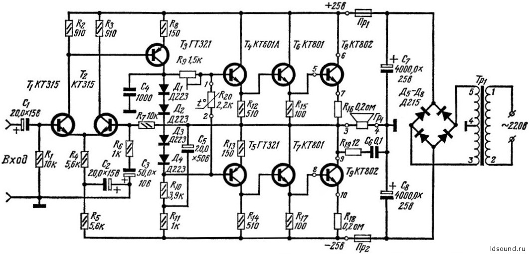

Что касаемо некоей "долговременной стабильности" неких "характеристик усилителя" то та схема что касочка там прикрепил работала у меня на работе не выключаясь месяцами на протяжении почти уже года. Не знаю чего там ещё надо стабильнее?
А чтобы каске было лучше думать то вот график меандра размахом до клипа(без вх фильтра)
вот этой схемки:
Об которую Петров уже весь лобешник разбил(наверное он у него медный) а теперь которой ещё и славик по каске схлопотал.
какая хорошая вещь, завтра разведу стерео-печатку для неё, наконец.
Мне непонятно, на картинке ОУ с биполярами на входе, а по тексту вроде 574УД1?
Ещё непонятнее что на картинке инвертирующий усилитель а по тексту- неинверт. Но петрову и каске хватит и того что они знают))
Больно жирно с ними своими разработками делиться- пущай своими мозгами иногда хотя бы ворочают, если они у них конечно есть.)

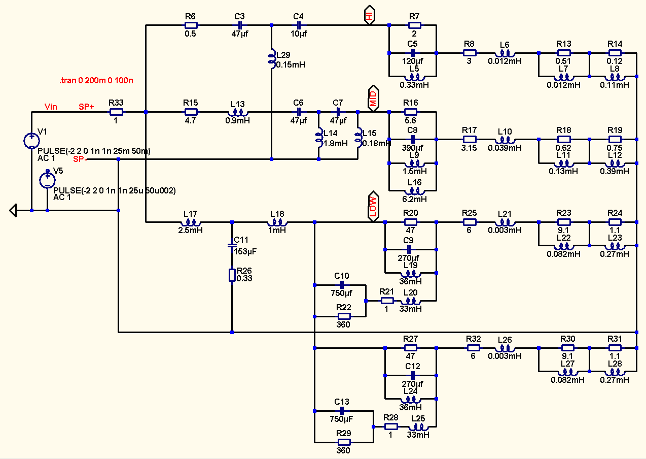

Не таг давно в набеге на вражеские форумы была затрофеена крайне подробная модель АС:
АС трёхполосная, и выходу каждого из фильтров на соотв. динамик был присвоен соотв. ярлык:
ХАЙ, МИД и ЛОУ.
Теперь смотрите волшебное.
Здеся:
серым: входной меандер с частотой первой гармоники 20 Гц,
белым: напряжение на НЧ-динамике.
Тогда как наглухо упоротая
присланным из Родезии мозгозатемняющим соком кактусом Кетцалькоатль воровка
рассказывает о губительном для звука действии задержек в 0,001 фемтосекунду,
она крайне легко можно показать своим грязным кривым олбанским пальцем,
что задержка сигнала на НЧ-динамике составляет ажно 2 миллисекунды:
Для среднечастотного динамика время задержки составило 50 большущих микросекунд.
Оперативным составом УГРО была установлена личность любовника донны Розы д"Альвадорец.
Им оказался не кто иной, как матёрый электрик-рецидивис, главарь банды долбоAyre Acoustics -
Чарлик Хансен с погонялом Бурст.
Тёмной лунной ноченькой два опера подали хвалёного Бурста в акустическую систему,
и вот что этот лишенец им спел:
5 мс задержки по уровню верхней стрелки и крайне гадкий выход из Бурста важной инфы -
по третьей стрелке. Понятно, что никакого качества звучания такой кривой конец Бурста не имеет,
и колоночная мафия расправится теперь с любовниками самостоятельно.
На частоте 1к задержка, измеренная меж вершинами синусоид, составила 150 мкс,
а справа
все мы видим хорошо знакомый отпетой донне нежно любимый ею кривой конец Бурста,
длиной аж в одну миллисекунду.
И все эти задержки не помешали ни единому слухачу, и ни один златоух не приклепался ни к одной АС хоть самых поганых, хоть самых знаменитых фирм. Вот чо оно так? Ведь всем давно ясно: всё качество звучания - в беззадержечном проходе звука по тракту, типа детского поноса.
Ну, в общем-то, и всё, а кто поверил конченой воровке донне, тот сам себе злобный олбанец.
Не знаю, как это делается в MicroCAP'е, в LTspice (v17.1.15) можно посмотреть FFT сигналов "один", "два" и так далее периодов.
Зелёный график показывает спектр одного, синий - двух, красный - трёх, "циановый" - четырёх периодов.
Итог:
  • спектры ОТЛИЧАЮТСЯ!
