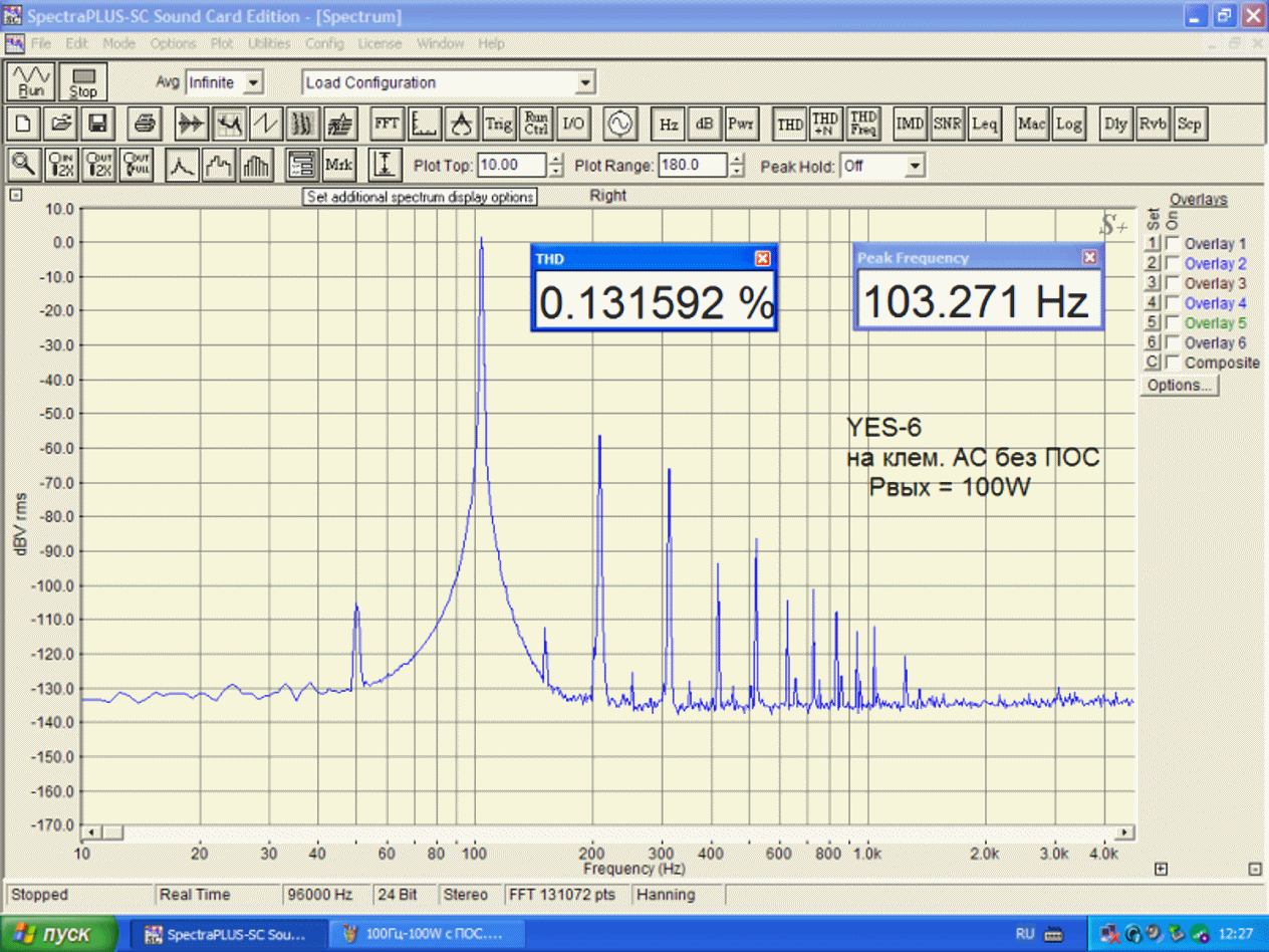

Подключив АС проводами с ненулевым сопротивлением, вы таким образом превратили их в датчик искажений тока АС. Какой-то добрый дядя увидел это, и непонимая сути явления воскликнул, вот они искажения проводов Uкни (1) на клеммах АС! Наивный, ему бы измерить токи искажений АС и найти их полное соответствие напряжению на клеммах. Но, он поверил в другое - вот же, нашел подтверждение златоухости! Давайте уберем это недостойное изображение на спекроанализаторе(да, что там -вгоним его вообще в АС и в усилитель) и впадем в нирвану на на любых проводах, подвернувшихся под руку). Заодно и денех на аудифильских кабелях наэкономим.
Сказано-сделано: на клеммах искажения снизили на два порядка, а толку? Ток искажений как был(2) - так и остался(4).
Кушайте - не обляпайтесь. Зато теперь можно гордо вскинуть голову. Мы почистили кабели - Uкни=0 (3)!!!
ПС Весь эффект применения КЧ заключается в выражении (5). Минуточку... своим манипуляциями вы увеличили нелинейные искажения, вместо того, чтобы их снизить! Фиаско.

Отсутствие Вашего понимания того, что 0% КНИ на клеммах АС - НЕ минимум по КНИ звукового давления - гораздо печальнее. Это примерно как подключить ООС на выход УН УМ, а не на выход ВК. Это значительно лучше, чем вообще без ООС, но конечный результат - не наилучший.
Итак, кабель в 3 м сечением 6 кв.мм вносит с АС 8 Ом 0,1% искажений на частотах около резонансной НЧ-ГГ.
Кабель не вносит искажения. Непонятно? Плохо.

0% КНИ на клеммах АС - НЕ минимум по КНИ звукового давления.
А сколько должно быть на клеммах, чтоб был минимум? Я безо всякой подъёбки спрашиваю, мне интересно, я звуковое давление не измерял.
Если бы электроакустический тракт целиком был в петле, то на клеммах вместе с полезным сигналом были бы искажения в противофазе,
чтобы уничтожить искажения по давлению.
Это примерно как подключить ООС на выход УН УМ, а не на выход ВК. Это - значительно лучше, чем вообще без ООС, но конечный результат - не наилучший.
Чем большая часть целого охвачена ООС, тем лучше. Это и так понятно.

на сколько ты снизил искажения тока АС
Искажения формы напряжения снижаются в 100 раз:
1707426150066-png.86606
1707419264774-png.86596
А в сообщении https://ldsound.club/threads/linejnost-rtfm-texnomagii.2495/post-263288 показано, как форма напряжения связана с током генератора искажений в АС.
