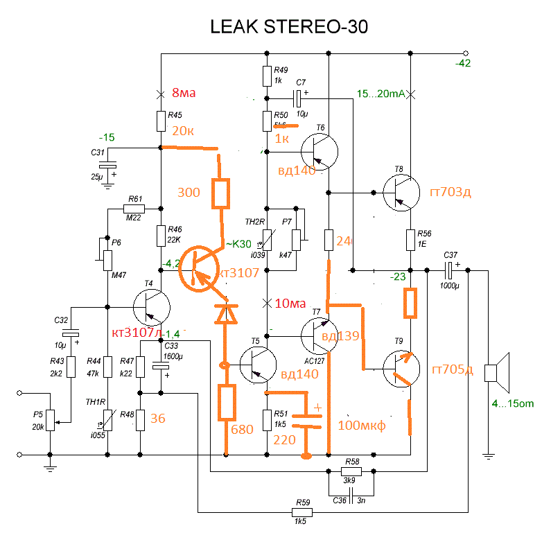

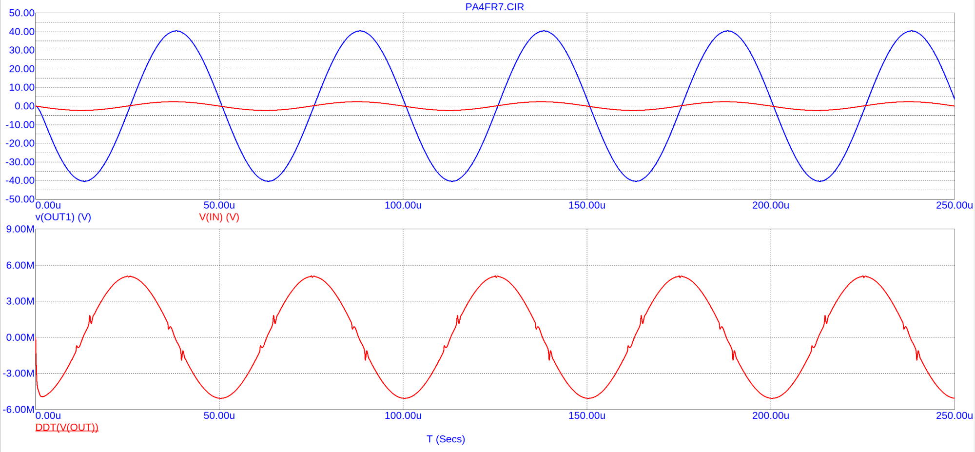

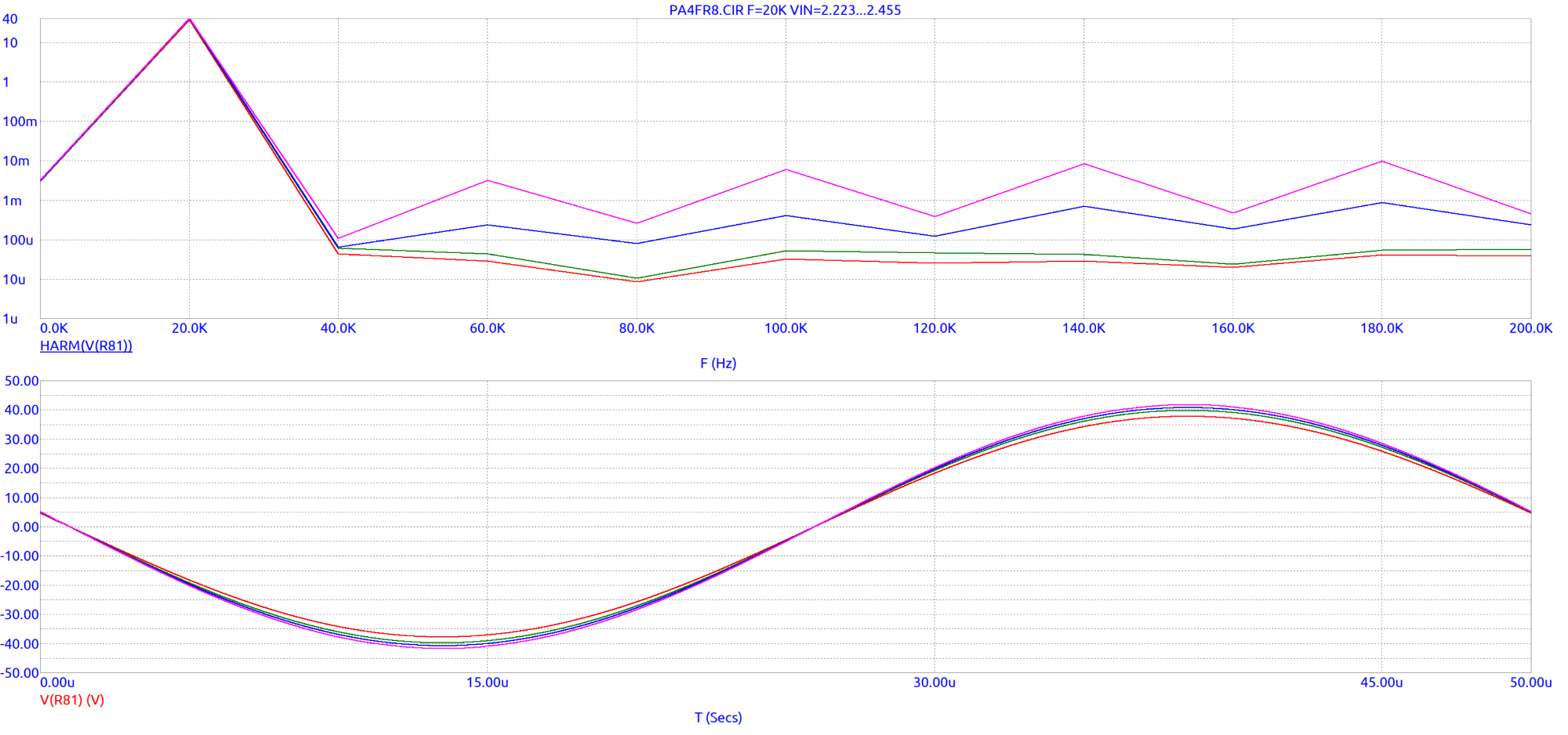

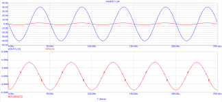

Меандр говоришь на выходе?
Да, он:
Объясняю:
верхний график: меандр на входе - синий; меандр на выходе - красный;
чтобы на выходе усилителя был меандр, нужно, чтобы на входе выходного каскада был меандр;
второй график: меандр на входе ВК - красный;
но на входе ВК - засада - конденсатор коррекции, он на фронтах меандра жрёт ток, как не в себя;
третий график: ток конденсатора коррекции - голубенький;
этому току взяться неоткуда, кроме как от усилителя напряжения;
третий график: ток коллектора транзистора УН - зелёный;
чтобы получать такие иголки тока, нужно транзистором соответственно управлять;
третий график: напряжение на базе транзистора УН - красный.
Получается, что в реальном усилителе при усилении меандра иголки токов и напряжений в каскадах УН есть,
но причина их в наличии конденсаторов коррекции и других ёмкостей,
а ваша схема с задержками - полная хрень, следствие непонимания схемы усилителя и её работы.
В реальности, существуют, конэчно, задержки и не только задержки, но и опережения:
Вот только моделировать их, используя значения из справочника Фонарёва под редакцией Потолкова не получицца,
поскольку задержки и опережения формируются самой петлёй ООС в соответствии с её назначением:
уменьшение отличий выходного сигнала от входного.
