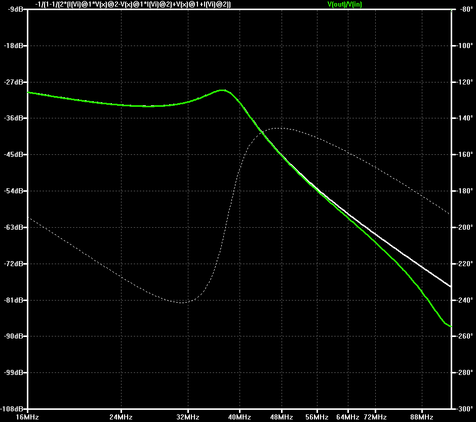

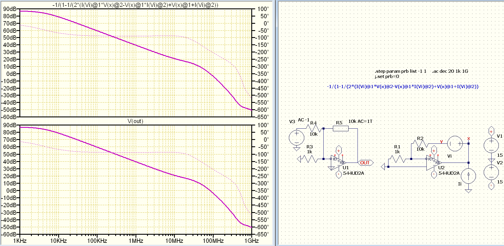

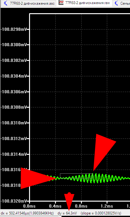

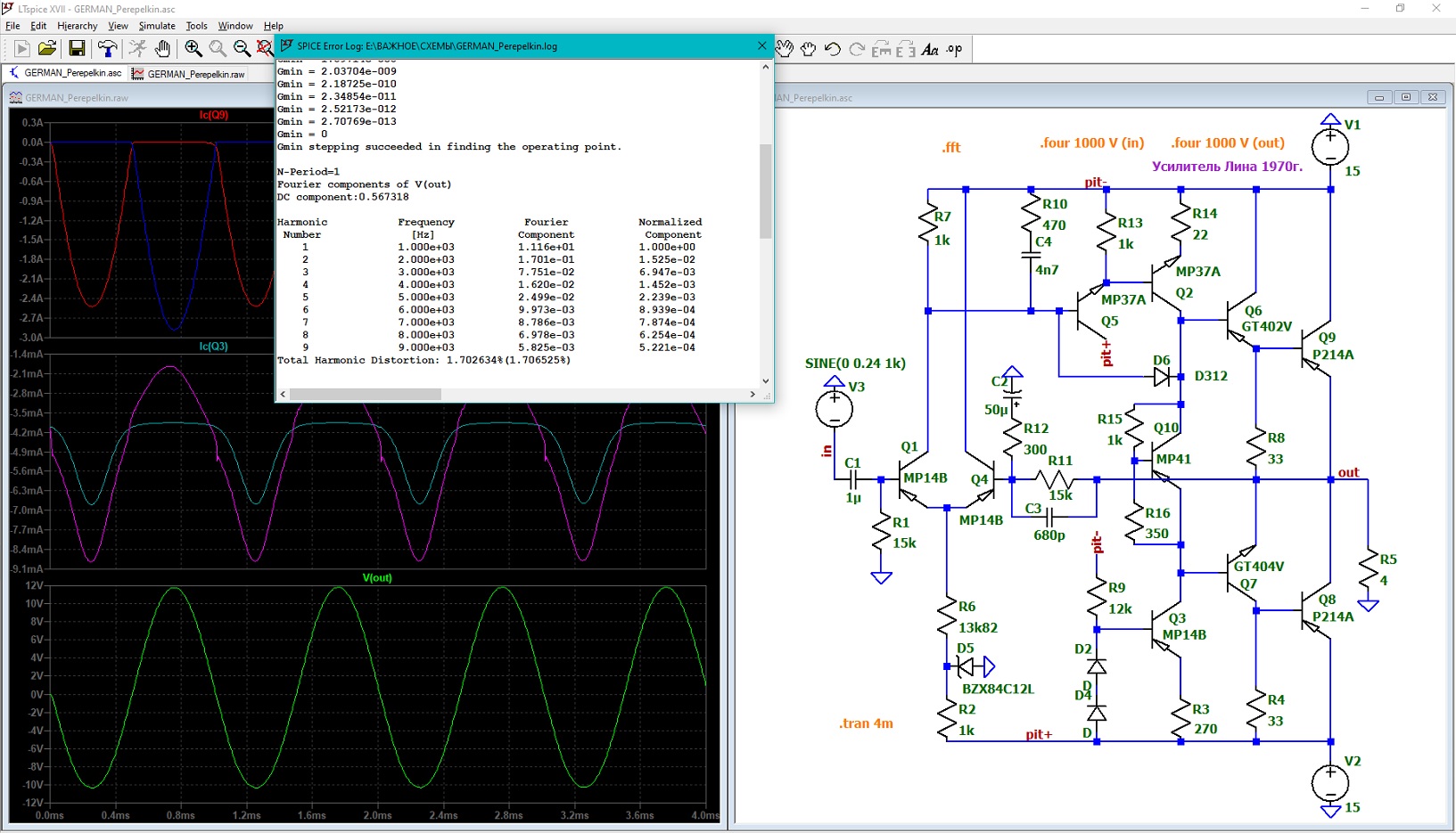

Смотрим, как левая нога перецепляет правую:

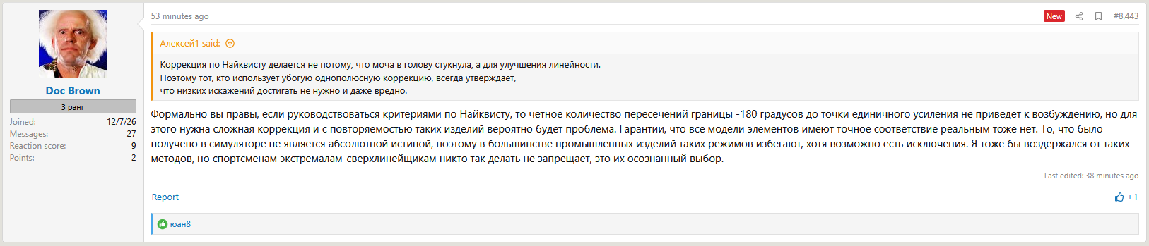

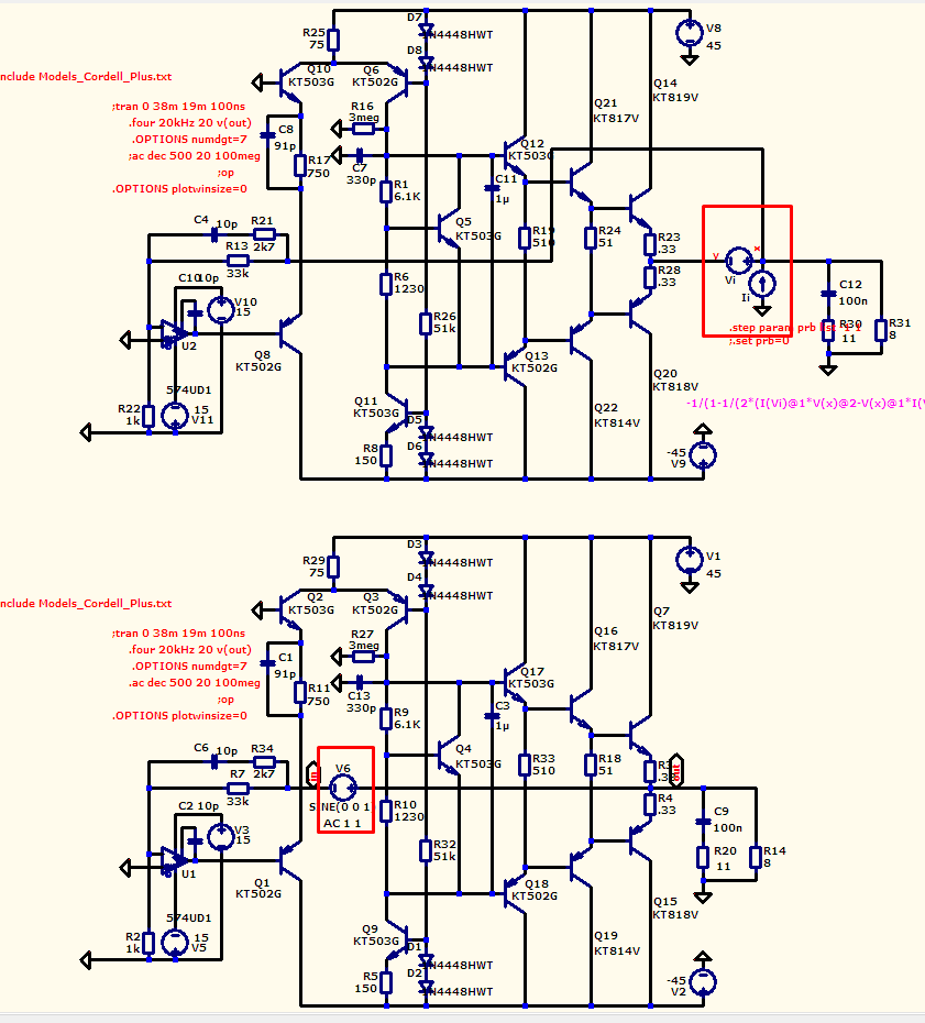

Формально вы правы, если руководствоваться критериями по Найквисту, то чётное количество пересечений границы -180 градусов до точки единичного усиления не приведёт к возбуждению,
Ну, ещё бы Найквист был неправ. Сотни усилителей скорректированы по этому принципу.
Это - база. С точки зрения заложенной в симулятор математики Найквист адекватен.
Теперь смотрите финты ушами и как левая нога перецепляет правую, делая Найквиста идиотом:
но для этого нужна сложная коррекция
Вот горе-то какое. Сложная коррекция - и сотни усилителей работают без искажений:
Почему они работают? Потому, что

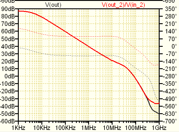

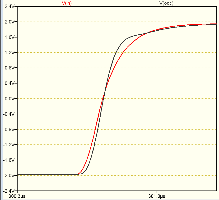

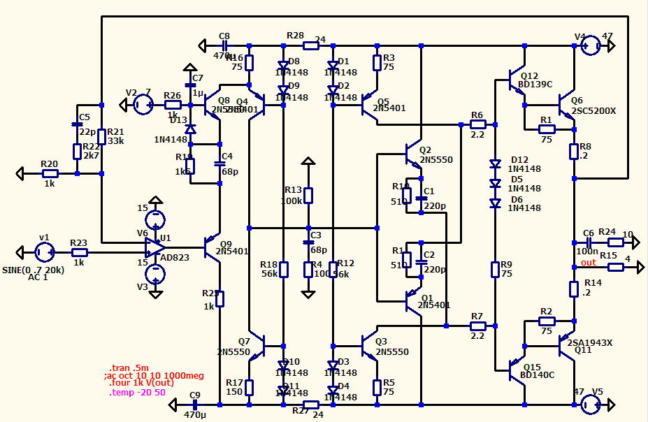

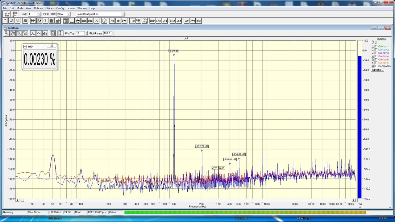

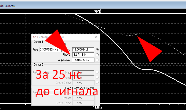

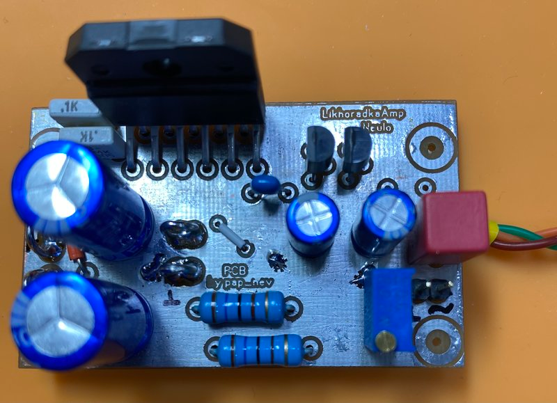

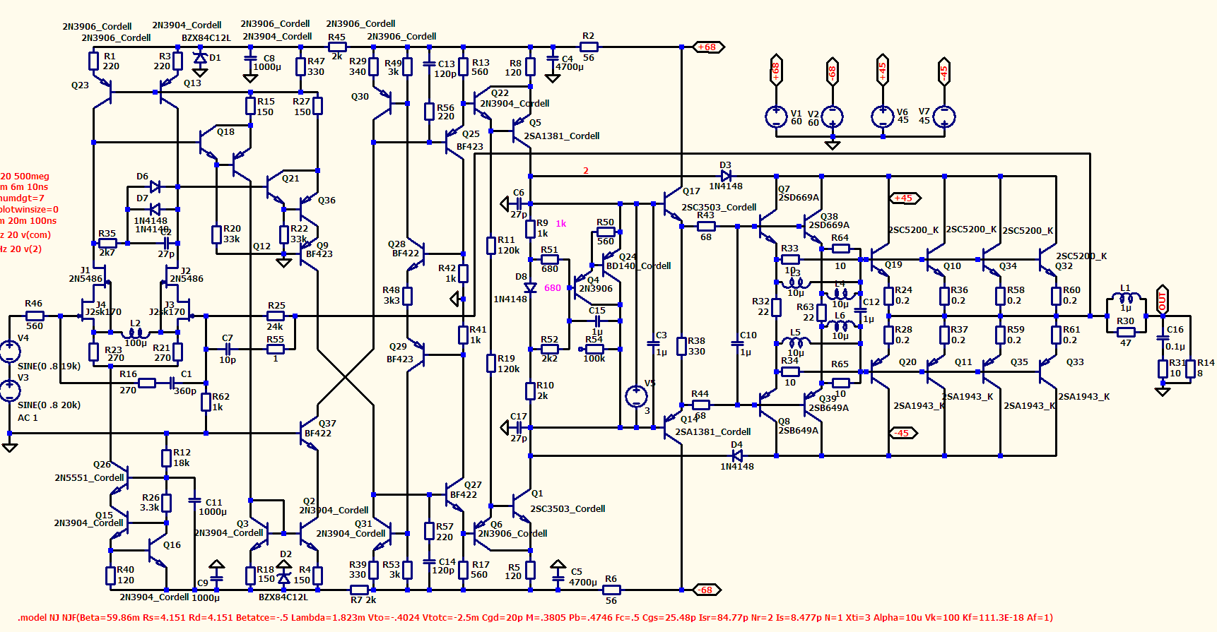

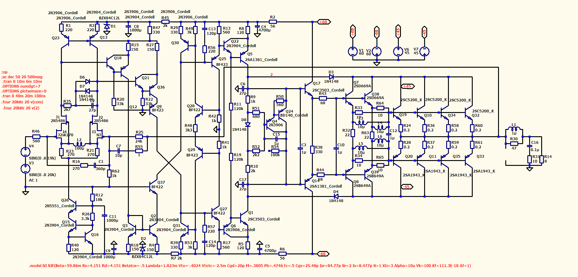

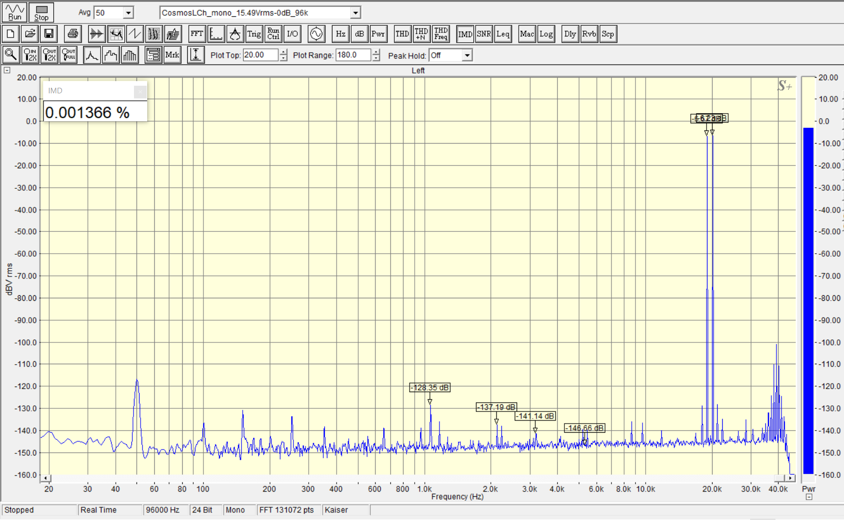

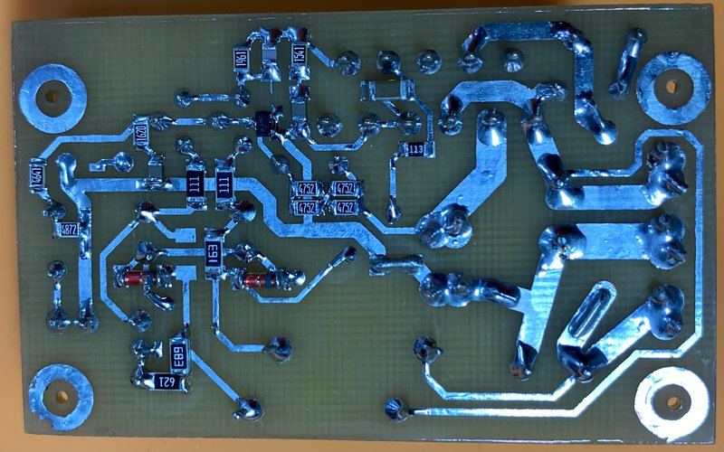

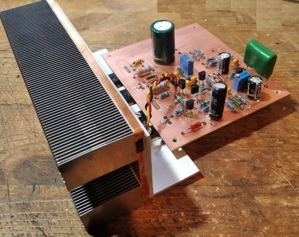

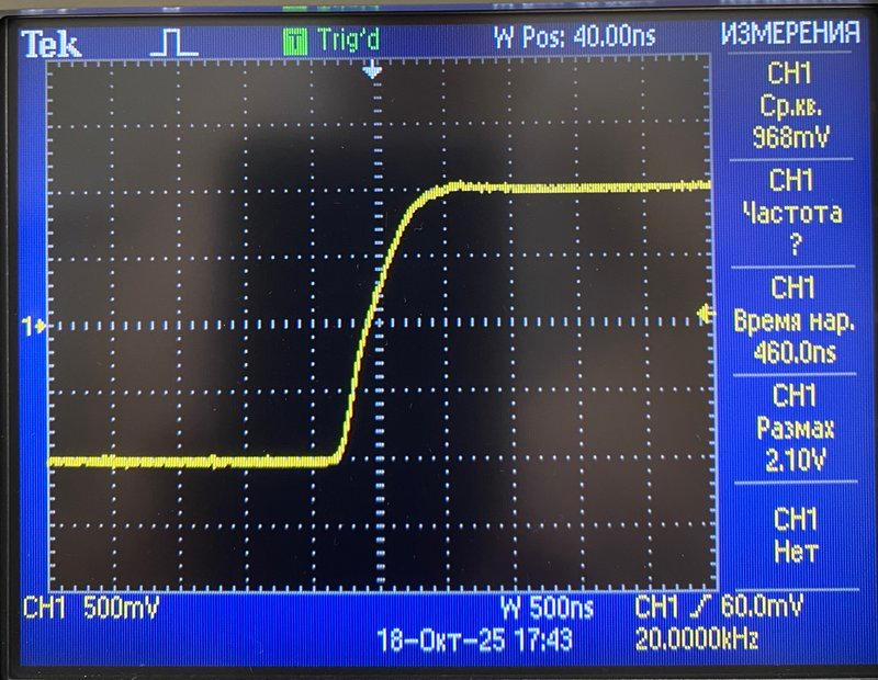

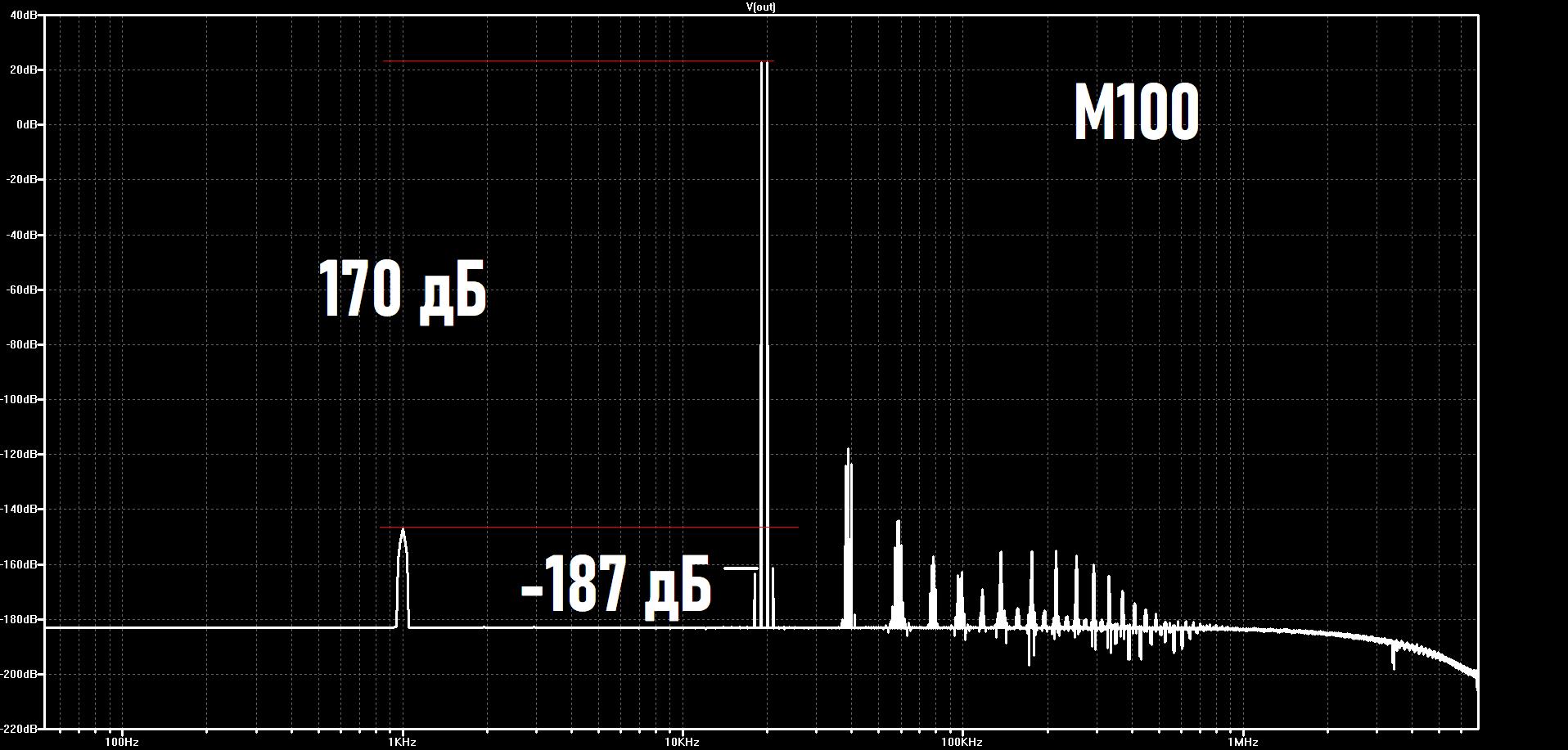

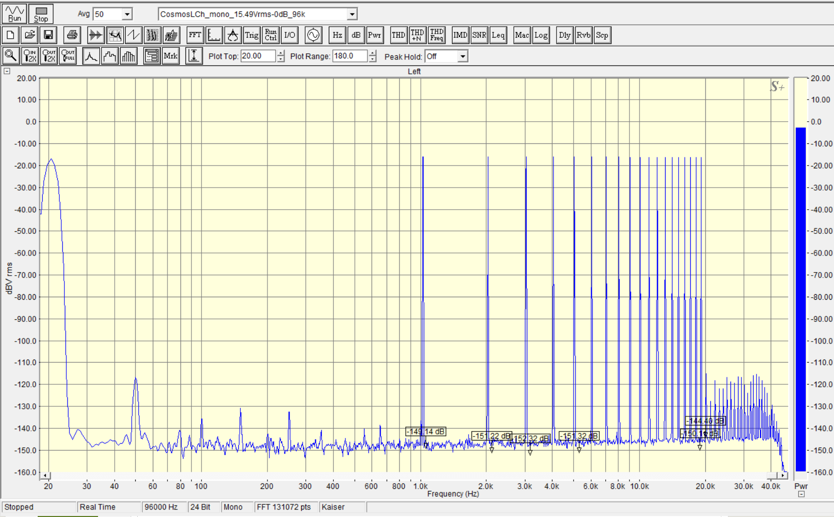

Лично спаял "таких усилков" десяток уже, разных схем. И ещё не один десяток спаяно людьми с обоих форумов. Проблемы бывают, но в основном в виде ошибок в монтаже или разводке.
Из последнего так нелюбимый Суховым Likhoradka_AMP был передан в виде модели и спаян моим другом. Замеры уже сто раз показывал, но , как говорится, повторения- мать учения:
1784370149179.png1784370167289.png1784370191161.png1784370210072.png1784370228984.png
Такие дела. У него ведь тоже петлевое за 180 градусов заскакивает, но мы люди простые, в сказки , придуманные Суховым (который Найквиста читал с помощью задницы) - не верим.
Вы вынуждены воздержаться от любых методов, которыми не владеете. Касается не только проектирования усилителей.
Точно так же и с престарелым велосипиз.уном: не умеет - значит, виноград зелёный и высокое напряжение в усилителе.
Какие позорники.

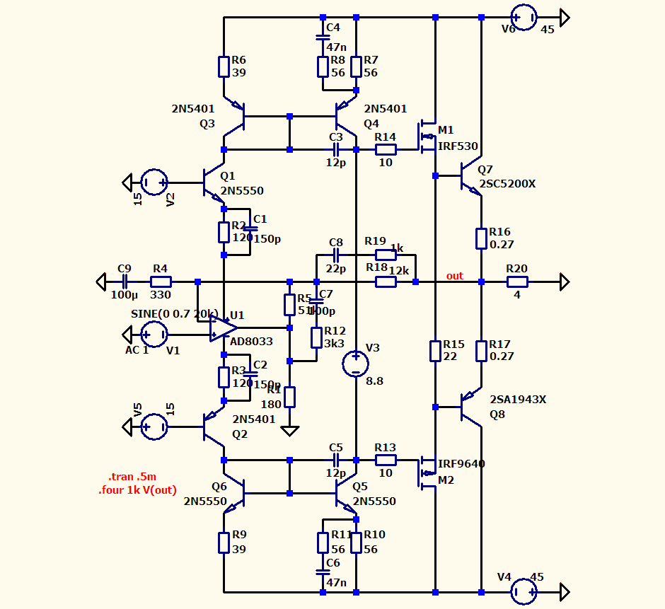

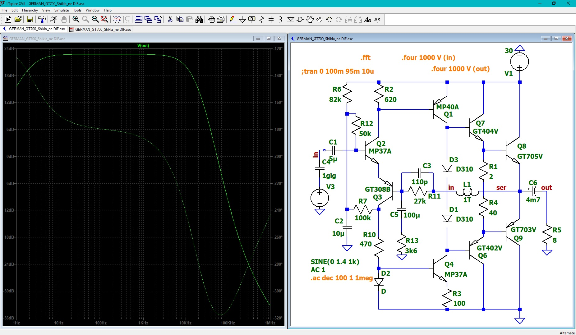

Или вот Белый Дракон:
тоже самое. с заходом за 180 градусов. Так мало того, товарищ мой уже с этого форума спаял с квазикомплементарным выходным каскадом, и тоже всё работает, хотя и не без чудес поначалу. Ну так с квазей мало кто сталкивался в глубокой оос. Разобрались не устали. есть там одна хитрость)

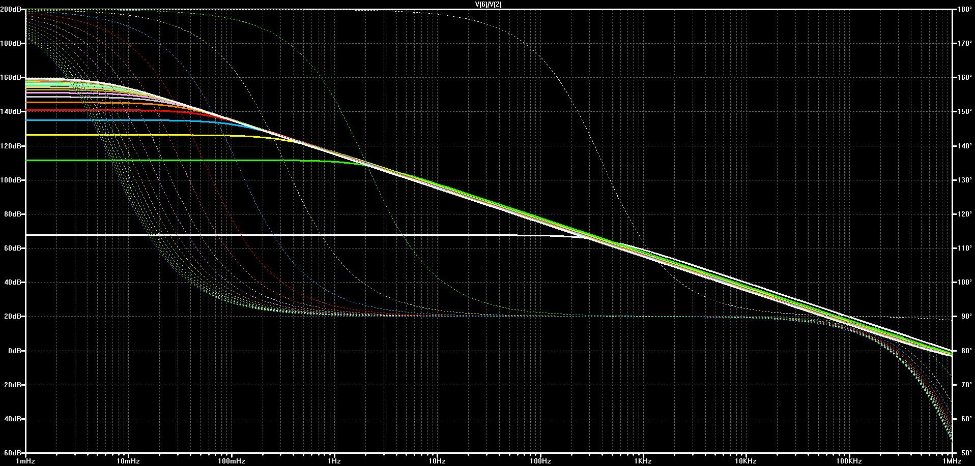

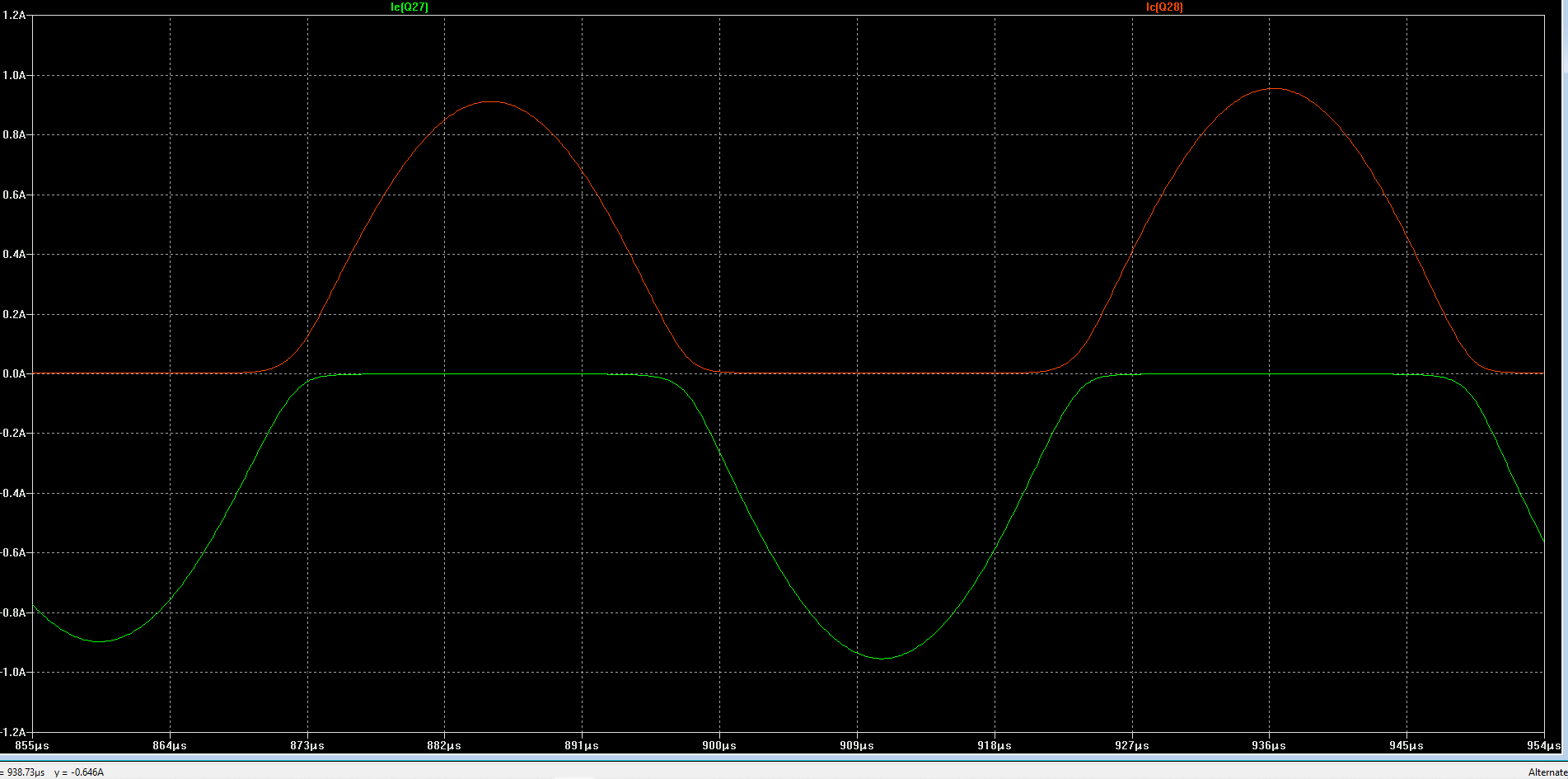

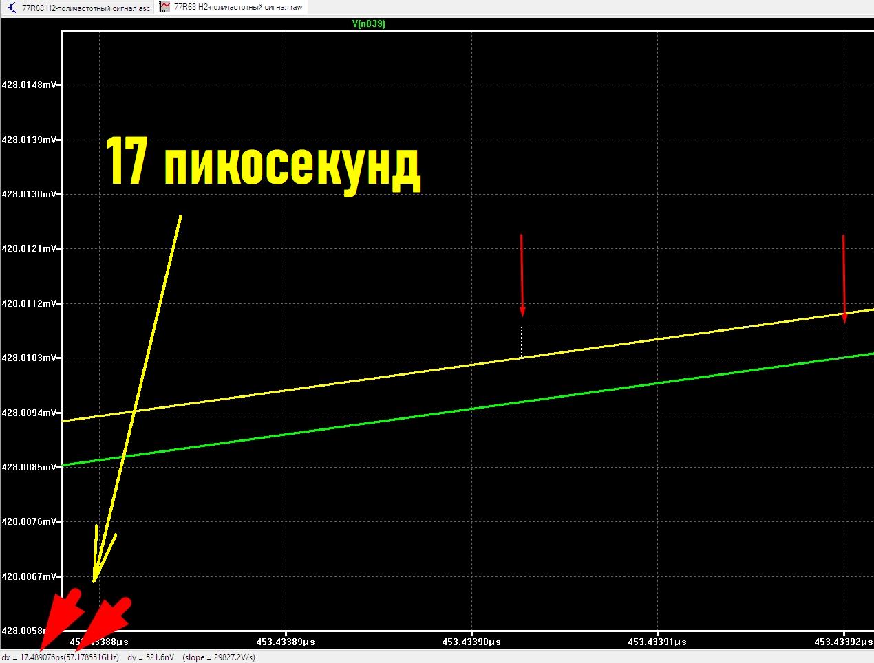

у транзисторов разброс той же беты ,а это разные режимы

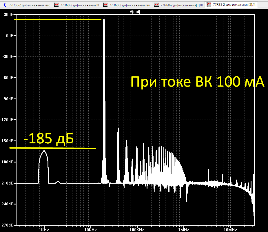

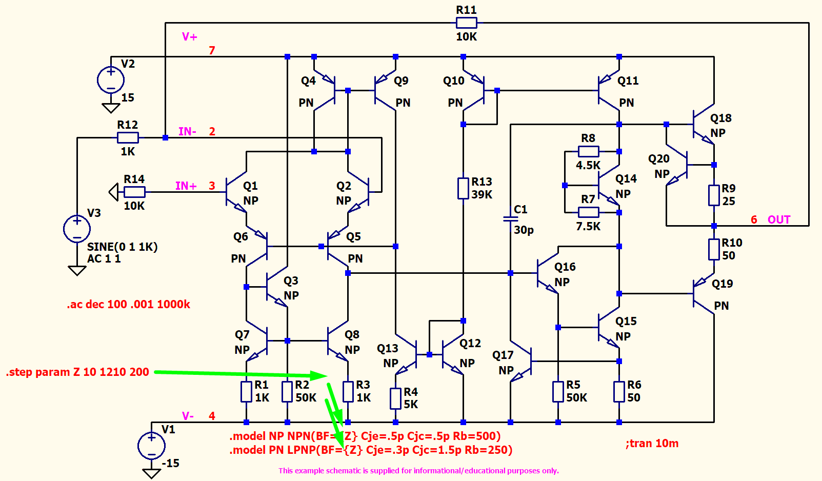

Изменения любого параметра транзистора, который ты способен назвать, легко моделируются в симуляторе:
Модель ОУ, бетта меняется директивой .step param Z 10 1210 200
хоть от 10 раз:
Кроме того, есть метод Монте-Карло, которым моделируется разброс любого параметра в заданных пределах.

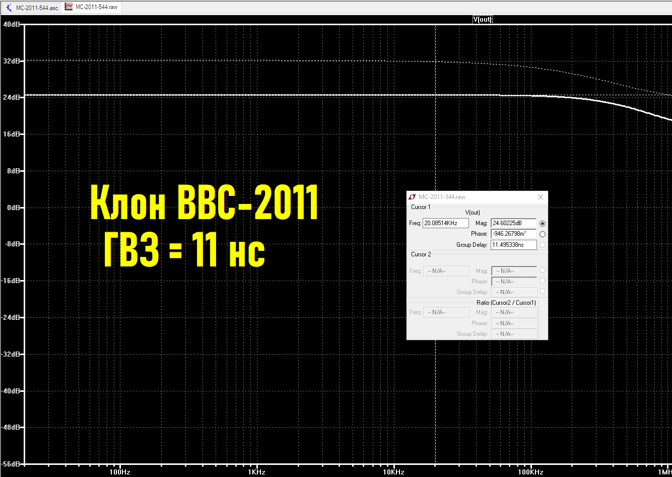

Вот вам две модельки, PA1230R известного немецкого бренда Т+А за 3к евро и кит набора Eridan, присвоившего себе гордое звание Hi-End российского произвдства. Ни в одном из них ФЧХ даже близко не приближается к -180 раньше, чем положено.
Это буквари, сыны и лохопеты.
Ещё вопросы будут?

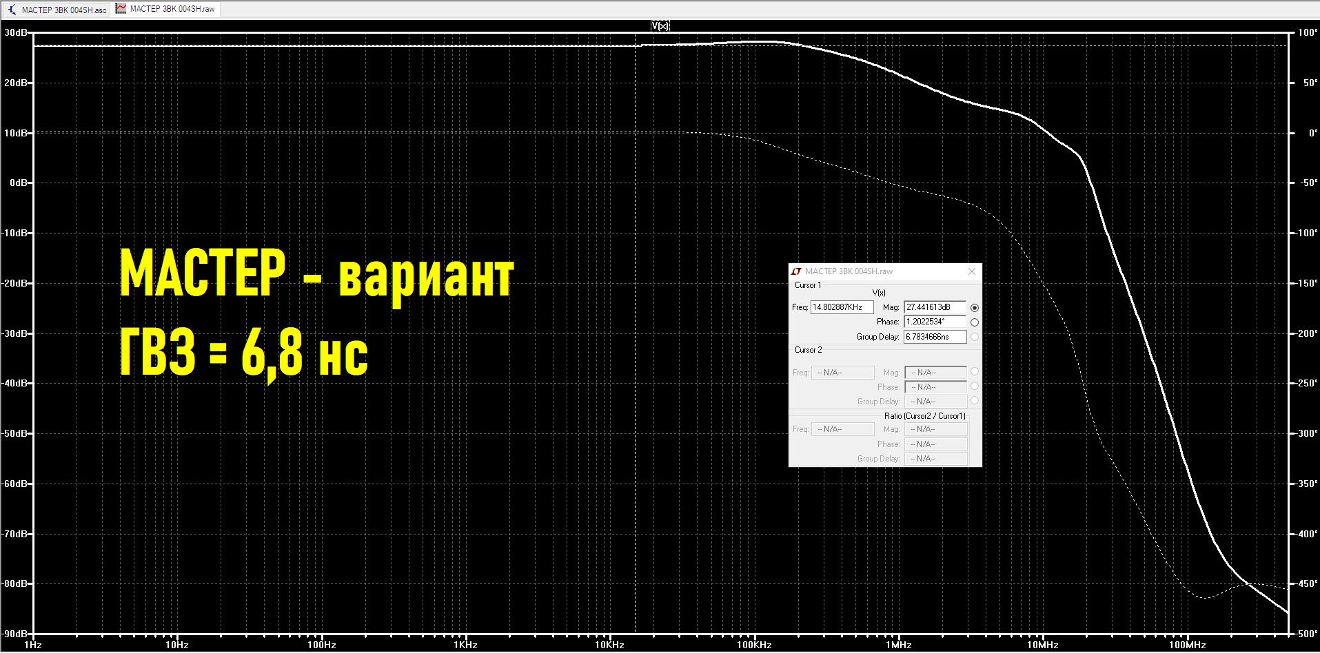

Обрезал неинтересное.

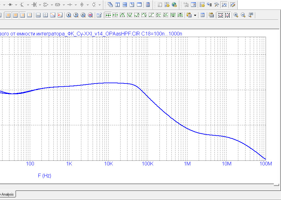

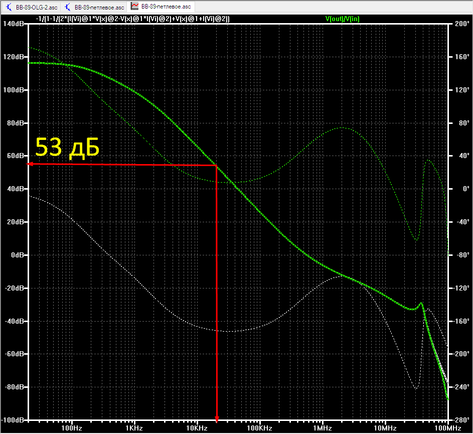

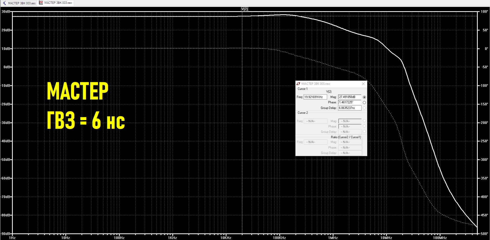

Сухов там всё свой интегратор интегрирует. Вот человек вообще без комплексов. У него по звуковой полосе 40дБ петлевого усиления, а он его на инфразвуке зачем то растить пытается да ещё и лохам эту помойку впаривает.
Сразу видно- хиенд. Из лохов деньги только тянуть. Петлевого то по диапазону 65дБ, ооо , круть крутецкая прям! На 20кГц ажно 44дБ. Меньше чем у голой к140уд6, операционнике моего детства.)
Вы гражданин доктор или мозг включите, или проще(но не лучше) прекращайте чушь молоть.

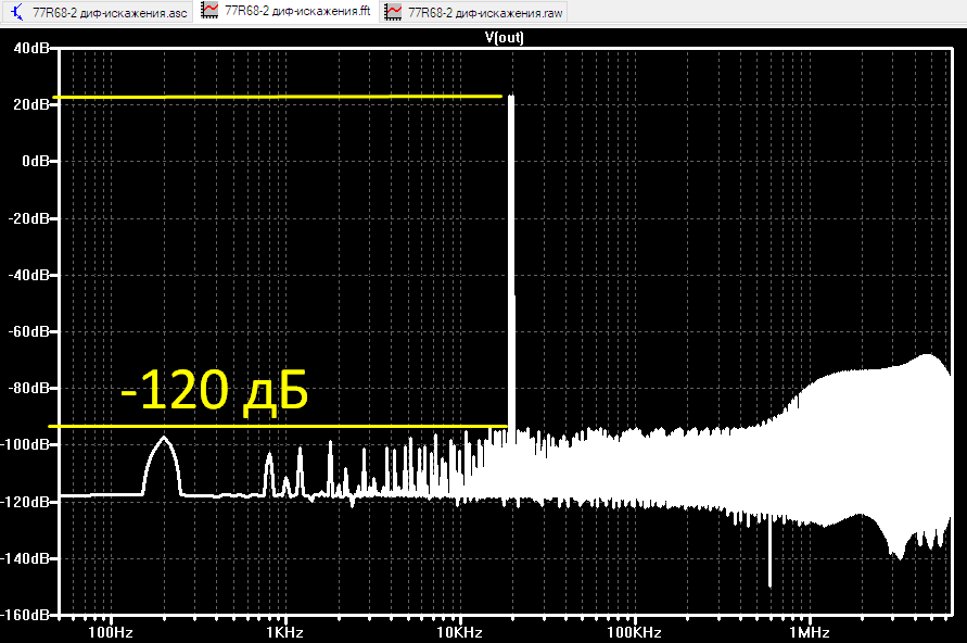

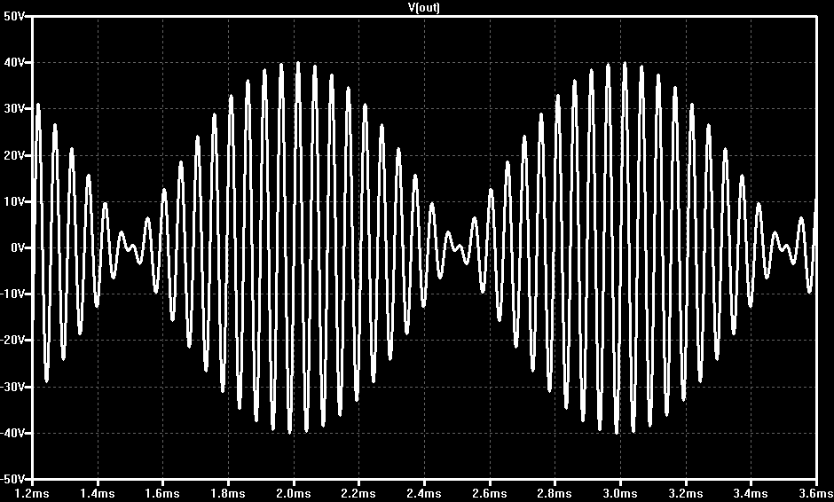

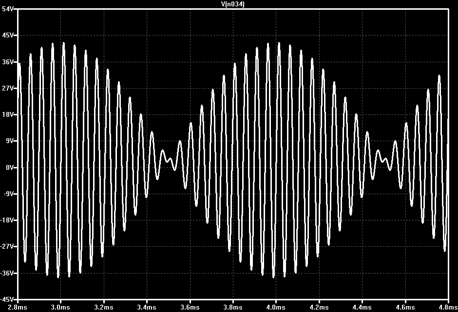

У тебя прямо бездна выбора. Или ложись костьми, защищая антиНайквистов с приятным звуком, или согласись, что скорректированные по его критерию усилители работают и показывают прекрасные параметры:

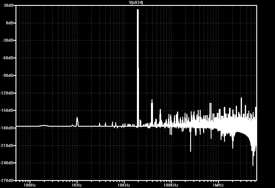

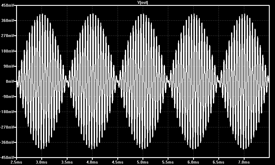

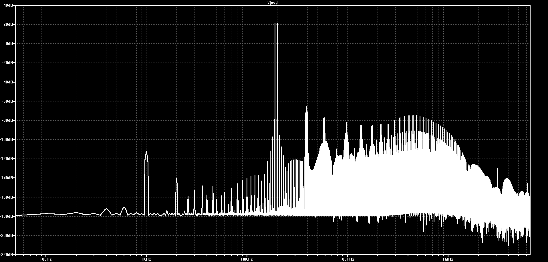

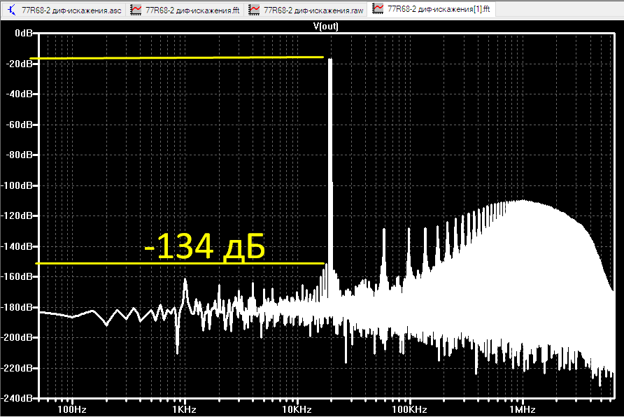

Или вот такие искажения с заходом за 180о,
Или вот такие искажения без захода за 180 градусов.
Всегда же есть выбор.
Как я уже сказал выше, претензии по схемам не ко мне а к их создателям. Возможно это повод для размышления, если люди так делают, значит есть причина, а ваша гонка за петлевым усилением похожа на патологию.
