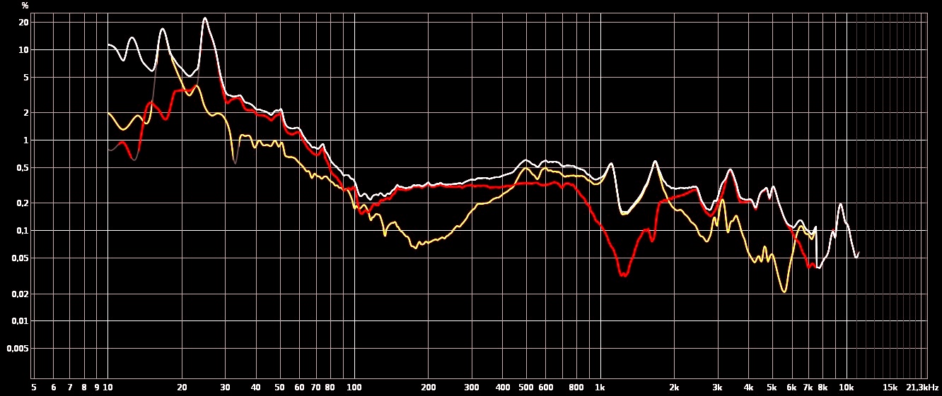

25ГДН3-4 Белый - суммарные гармоники, красный-вторая, желтый-третья. P=1Вт на 4Ом. Измерения сделаны лично мной и я за них могу поручиться.
Как видите, только ниже 60Гц искажения превышают 1%. На 100Гц аж 0.2%!!! Самый, что ни на есть поршневой участок. И это динамики, у которых, как утверждают профессионалы, нет линейного хода. Здесь еще присутствуют и искажения микрофона. Так что реальная картина должна быть еще лучше.
Я прошу... нет, я настоятельно прошу... даже требую, объясните мне, дилетанту, в чем тут дело? В противном случае я буду считать все ваши теории пустопорожней болтовней!
Неужели искажения микрофона компенсируют искажения динамика?!!! _hm_
Если так категорично - добавьте ТС-параметрьі динамика, импеданс и в каком оформлении измереньі НИ
И полезнее совместить АЧХ и КНИ (и без результирующей, чтоб лучше бьіла видна 2-я и 3-я)

Коллега, это стоящие измерения. Микрофон тут ни причём, да и искажения микрофона при звуковом давлении 85-90 дба можно не числить. Своими измерениями вы подтвердили справедливость теоретических выкладок о росте искажений на частотах ниже частоты собственного резонанса колебательной системы.
Побырому диаметр диффузора у 10ГД-34 не нашёл, а про 4А32 - удалось, 247мм.
На выпуклый военно-морской глаз, площадь излучателя у 4А32 раза в ~четыре (если не ещё больше) превышает площадь поршенька у 10ГД-34.
Во столько же раз 4А32 нужен меньший ход для того же акустического давления.
Да всё просто, как божий день - у 25ГДН3 настолько слабая катушка, что на инерционные движения подвижки (т.е. по сути - маятника, закон изменения траектории которого - тот самый синус) повлиять почти никак не может - то самое, дебильное выражение "ГД управляется массой". А какой ТэХэДэ будет у ГД, который сам с собой совладать не может? Правильно - очень низкий, ибо закон изменения траектории маятника - гармонический. Искажения будут огромными на старте (та самая первая полуволна), и в конце (тот самый гул). Что у нас с андерхангом и высоким BL вкупе с минимальной массой подвижки? На старте и в конце всё отлично - искажений минимум, но вот на стационарном сигнале все механические колебания подвесов, подвижки и других подвижных частей ГД окажут своё влияние на катушку, которая, в свою очередь, начнёт компенсировать эти колебания, что проявится как изменение тока в катушке, т.е. изменение его формы. Что мы увидим на таких графиках ТэХэДэ? Правильно - гораздо больший процент искажений, по сравнению с дохлым ГД. ДимонСССР однажды скидывал научную статью про линейный мотор ГД без железа - https://commons.princeton.edu/josephhenry/wp-content/uploads/sites/71/2019/08/2011LEMA1026.pdf
Читайте внимательно. Взяли дохлый автомобильный дин, и сделали его ещё более дохлым - на целых 14 дБ на Ватт стала меньше чуйка. Итог - THD и IMD стали гораздо лучше. Мозгов только нехватило понять, что ноги растут не из ironless, а из особенностей самого принципа ГД и методов их измерений.
