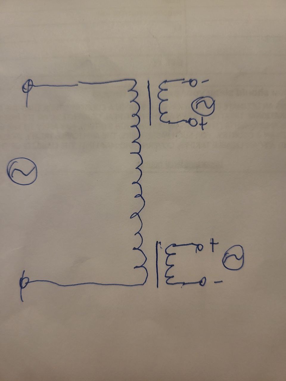

Вам же сто раз объяснили: Два источника ЭДС, одинаковые по величине и противоположные по знаку, включенные в цепь последовательно, не влияют на ток в цепи, обусловленный другими источниками ЭДС. Ну закон же Ома же с Киргофом! Ну бог ты мой! Ну вы точно троль!!!!!!!
Так и есть. 2 источника ЭДС отбирают энергию от перемещения катушки, тормозя её. Одинаковые по величине, противоположные по значению обмениваются энергией взаимной компенсации через витки в зазоре модулируя полезный сигнал тем самым ещё больше тормозя подвижку.
Хорошо. Больше спорить не буду. Тока нет, ток равен нулю, ток ни на что не влияет. Буду считать это аксиомой.

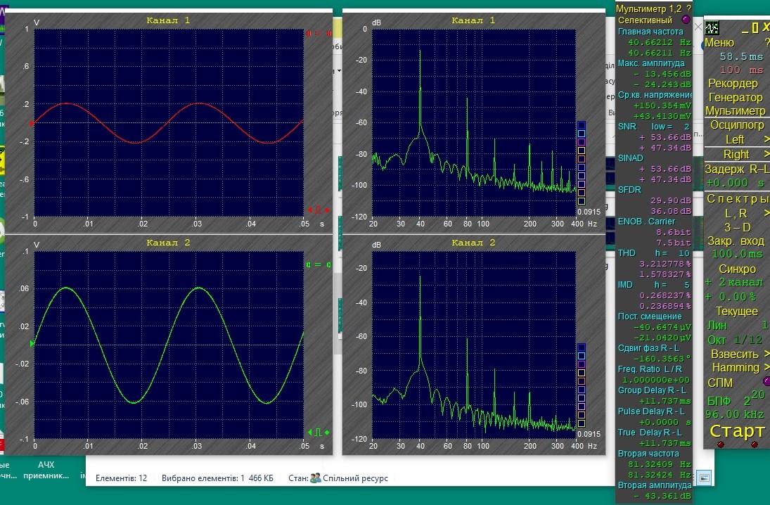

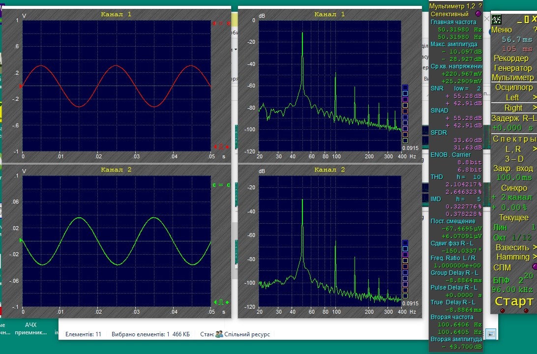

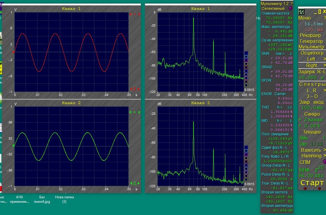

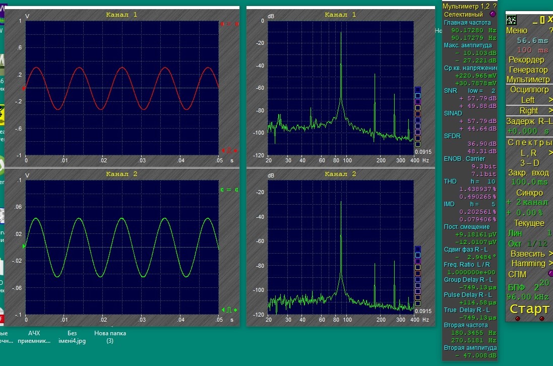

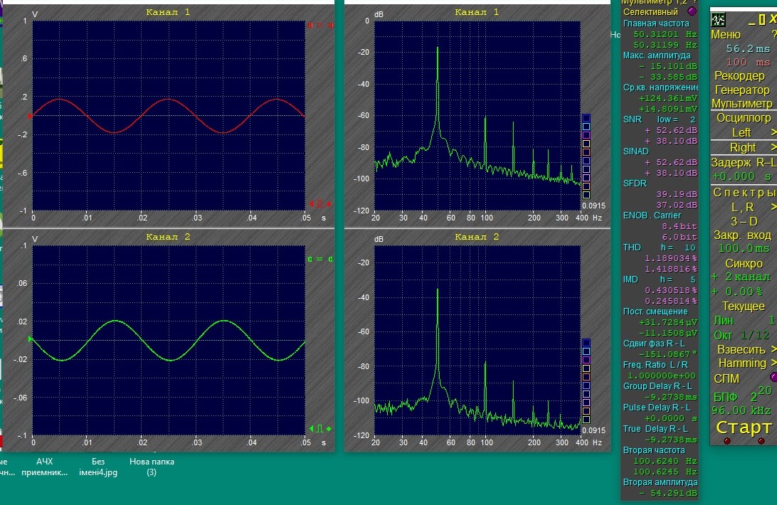

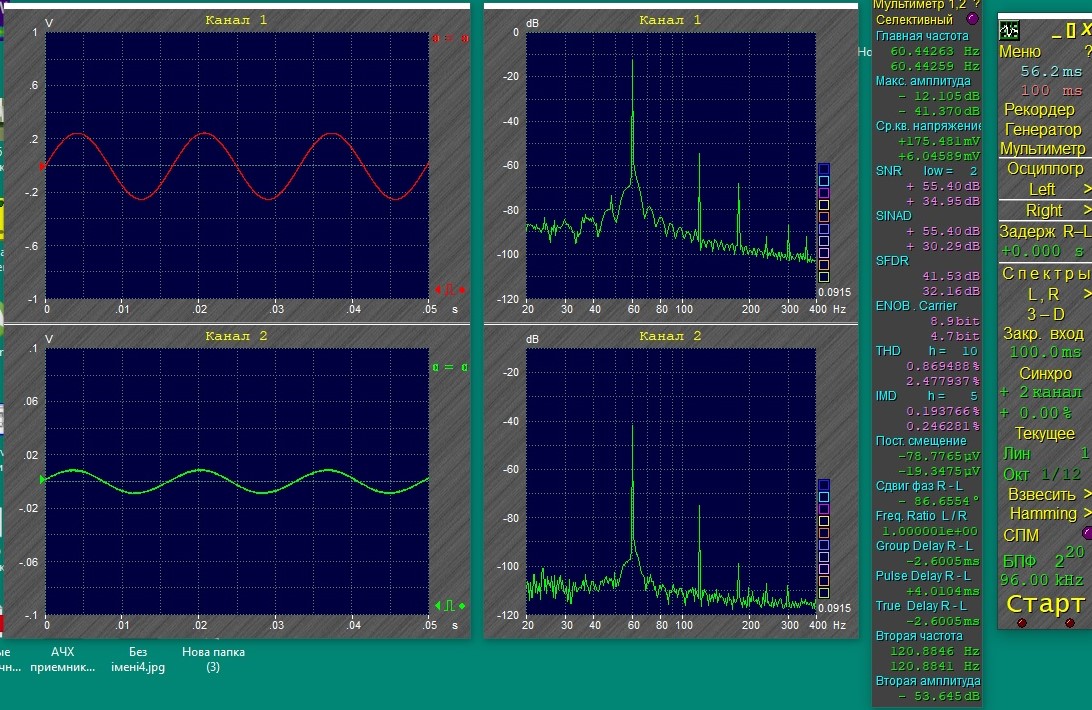

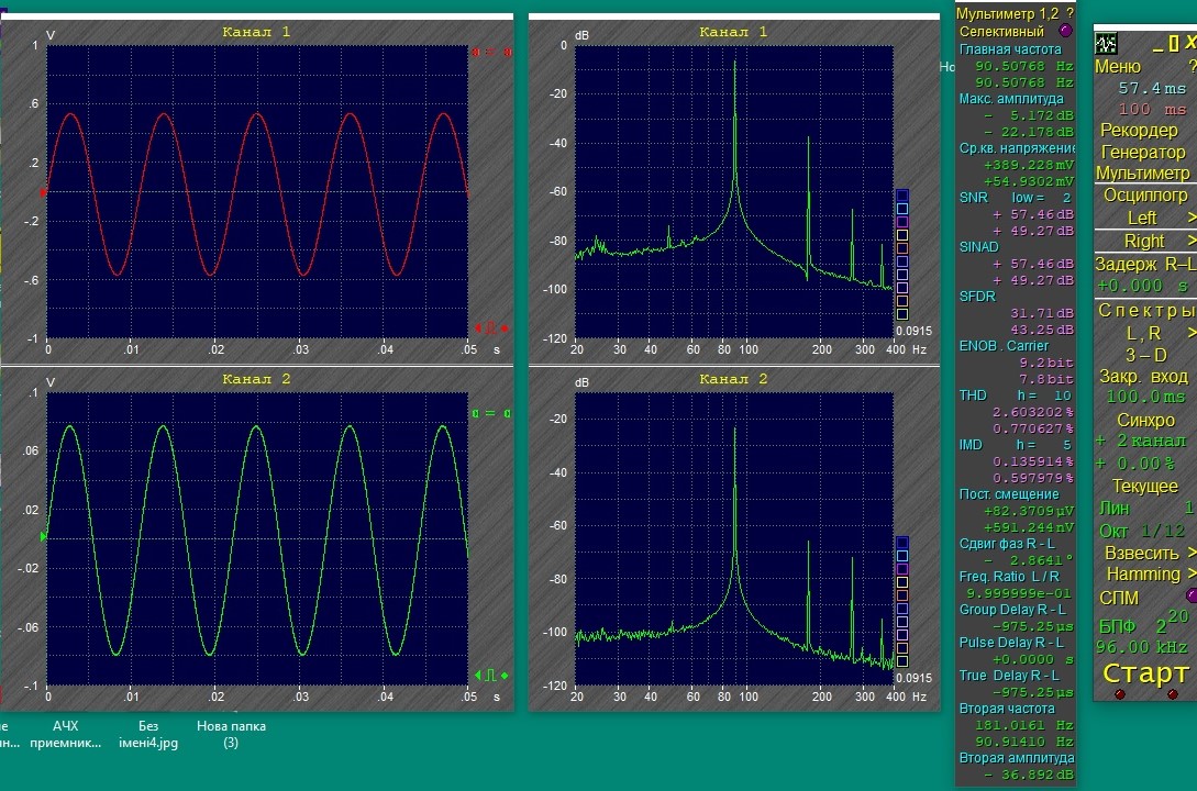

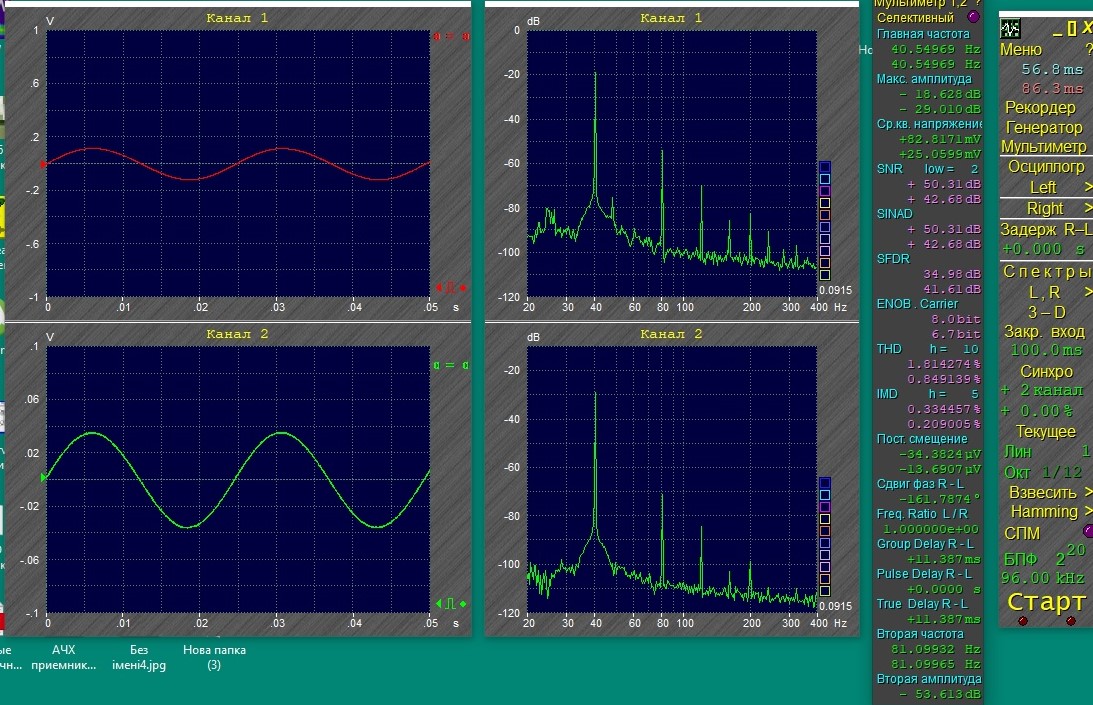

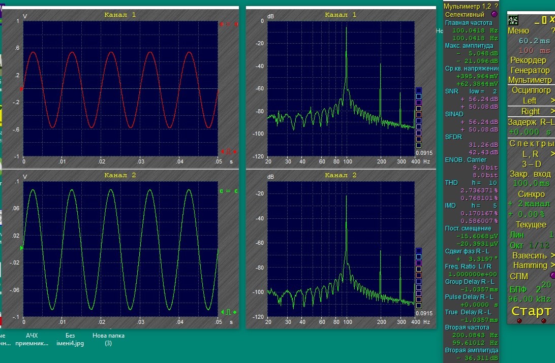

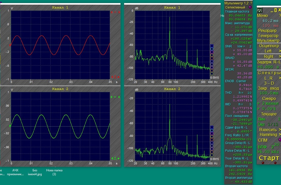

Сегодня решил посмотреть гармоноки тока через катушку и гармоники с микрофона
Динамик 75гдн1-8 в ЗЯ 22литра fs=58 Гц; Qts=0.8 (в воздухе fs=36 Гц; Qts=0.5)
Д-усилитель, последовательно с колонкой 40 см медного провода 0.3мм, с него сигнал на второй канал звуковухи (єто ток через катушку)
На первьій канал звуковухи сигнал с микрофона (микрофон вблизи диффузора)
1 Вт
3 Вт
Обратите внимание на амплитудьі и искажения до резонанса и после
Почему различаются искажения тока и искажения давления?
Может катушка меньшее зло, чем диффузор?
Это не предмет спора, это не предмет голосования, это не предмет дебатов. Это физика. Она так работает.
