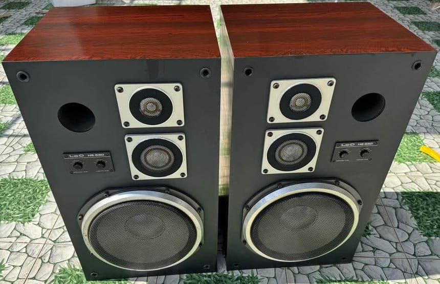

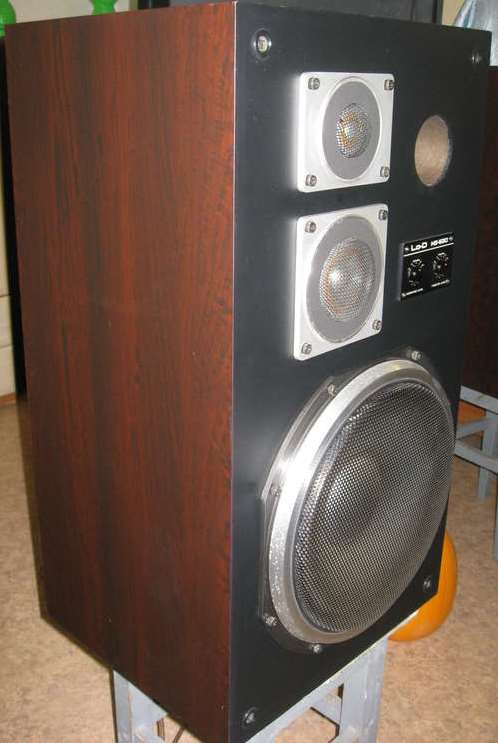

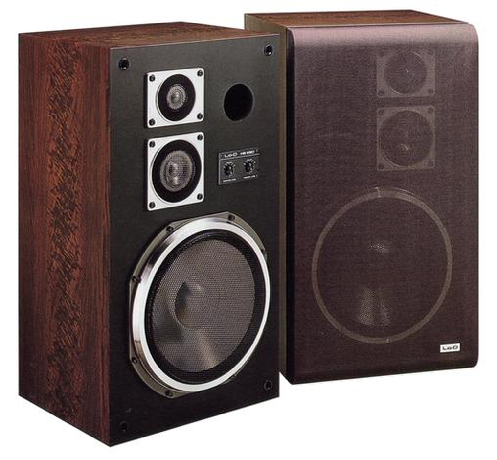

В конце 1970-х годов золотая эра винила и аналогового звука подарила аудиофилам немало шедевров. Одним из таких ярких представителей является высококлассная акустическая система Lo-D HS-630 (Lo-D — премиальный аудио-бренд японской корпорации Hitachi). На момент выпуска пара этих колонок стоила внушительные 150 000 иен, что относило их к категории престижной и дорогой аудиотехники. Сегодня, несмотря на свою сложность, роскошную конструкцию и винтажный статус, HS-630 по-прежнему можно встретить на вторичном рынке по весьма привлекательной цене. Чтобы понять истинную ценность этой системы, давайте заглянем внутрь корпуса и разберем ее технические особенности.

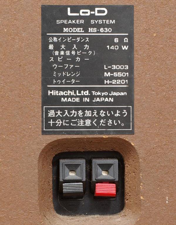

Характеристики Lo-D HS-630:​
3-полосная АС с фазоинвертором
Низкочастотный динамик: 300 мм, конусный (модель L-3003)
Среднечастотный динамик: 55 мм, конусный (модель M-5501)
Высокочастотный динамик: 22 мм, купольный (модель H-2201)
Максимальная мощность: 140 Вт
Сопротивление : 6 Ом
Диапазон воспроизводимых частот: 30 – 20000 Гц
Чувствительность: 92 дБ/Вт/м
Частоты раздела кроссовера: 700 Гц и 4000 Гц
Внешние габариты (ВхШхГ): 710х400х380 мм
Масса одной колонки: 25 кг

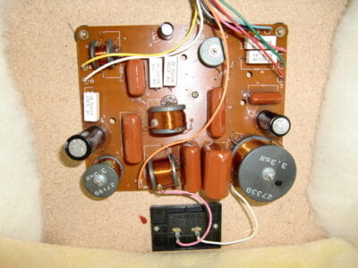

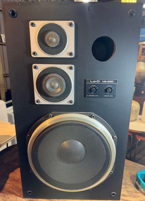

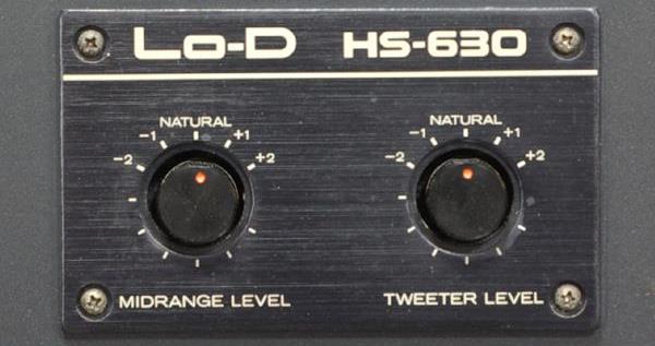

Главная гордость инженеров Lo-D в модели HS-630 — это тотальное использование алюминиевого сплава. Все диффузоры (диафрагмы) и несущие рамы динамиков изготовлены из этого металла. Акустика выполнена в массивном и крупном по полочным меркам корпусе из плотного ДСП. Порт фазоинвертора выведен на переднюю панель, что позволяет добиться плотного, текстурированного баса с красивым акцентом в нижнем регистре. Внутри корпуса, под толстым слоем звукопоглощающего материала, скрыта плата разделительного фильтра (кроссовера). Частоты среза выбраны на отметках 700 Гц и 4000 Гц, что обеспечивает бесшовное и тонально сбалансированное слияние всех трех полос. Для идеальной адаптации звука под конкретное помещение и вкус слушателя на переднюю панель вынесены аналоговые регуляторы уровня средних и высоких частот.

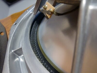

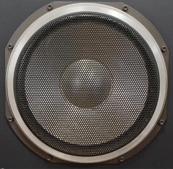

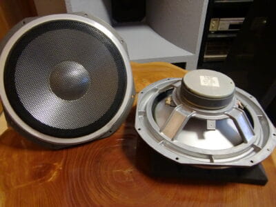

За басовую линию отвечает внушительный 30-сантиметровый вуфер L-3003. Его огромная металлическая диафрагма закреплена на прочной литой раме. Особого внимания заслуживает конструкция подвеса (края диффузора). Она спроектирована таким образом, чтобы равномерно распределять механическое напряжение при расширении и сжатии. Это позволяет динамику совершать движения с большой амплитудой, эффективно снижает искажения от краевого резонанса и опускает нижнюю резонансную частоту.

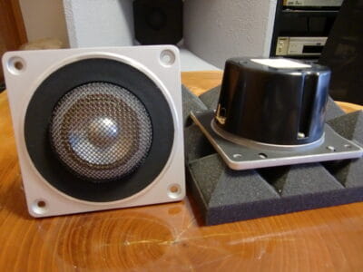

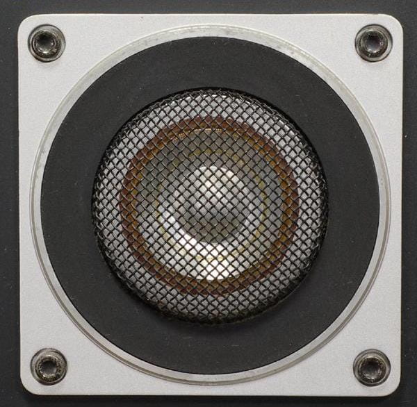

Средние частоты отрабатывает 5,5-сантиметровый конусный металлический динамик M-5501. Под защитной решеткой скрывается технологический секрет: диафрагма объединяет в себе два разных типа элементов. С тыльной стороны динамика предусмотрена изолированная полость (акустический бокс). Она выполняет важнейшую роль — защищает СЧ-динамик от избыточного обратного давления воздуха, создаваемого мощным басовиком. Кроме того, это решение снижает собственную резонансную частоту излучателя, что значительно улучшает качество воспроизведения и разборчивость средних частот даже при прослушивании на низкой громкости.

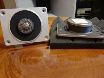

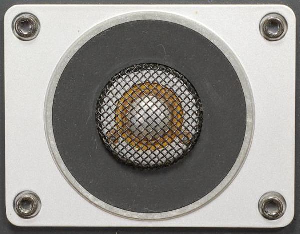

За воздушные и прозрачные «верха» отвечает 2,2-сантиметровый купольный твитер H-2201. Его литой массивный корпус придает всей конструкции солидный, увесистый вид и гарантирует жесткую посадку, исключающую любые микровибрации.

Lo-D HS-630 — это памятник золотой эры аудиостроения, созданный без компромиссов и жесткой экономии на материалах. Литой алюминий, передовые для своего времени технологии гашения резонансов и грамотный инженерный расчет делают эти 25-килограммовые мониторы желанным приобретением для любителей винтажного звука. Если вам посчастливится найти эту пару в хорошем техническом состоянии — вы получите породистый японский звук hi-fi класса, который и сегодня способен удивить своей точностью и масштабностью.
Сразу, чтобы исключить ненужные восторженные эмоции. 3-х полоска с СЧ диаметром 55 – максимум бюджетный вариант со звучанием на троечку. Потому что АС где весь вокал и гитарные партии играет 12" динамик, который при этом должен басить – больше чем на троечку не запоёт.
