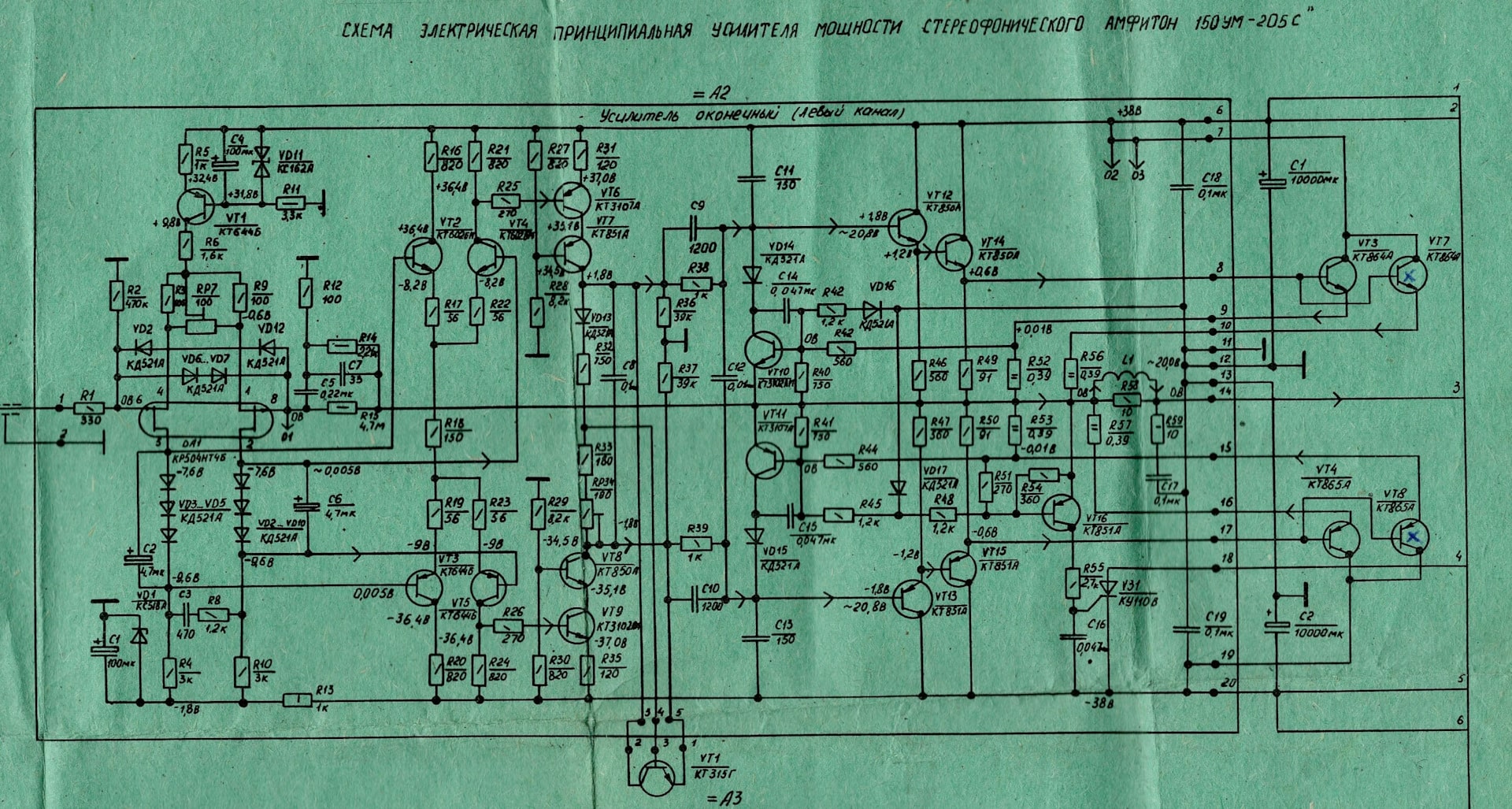

Мощник продуман в мелочах, решения интересные, транзисторы качественные.
По транзисторам есть нюанс. По схеме должны стоять КТ864/КТ865. А по факту стоят КТ818/КТ819 да ещё и с приличным разбросом. Через меня прошло 205-х под десяток за всю мою историю. И я в них ни разу не видел КТ864/КТ865.
В своём я поставил пары 2SA5200/2SC1943 из старых запасов.
Греются 205-е на холостом ходу чувствительно сильнее 104-х. Ну оно и понятно. При одинаковом токе покоя в 50мА, но с питанием выше и тепла на холостом ходу больше.
Плюс в 205-м стоят электролиты по 10000мкф. В 003/104/204 по 4700мкф.
Более высокое питание и большие ёмкости в 205-м дают существенный прирост.
В 205-м коэффициент усиления 22, в остальных 15.
Короче- КТ864-865 это заявление о намерениях. На деле пшик. Или по отчетам транзисторы на складе есть, а на деле их уже и нет. Ставим, что было.
Из изменений: — появились каскоды в раскачке.
Да и слава Богу. Ими только из рогатки стрелять.

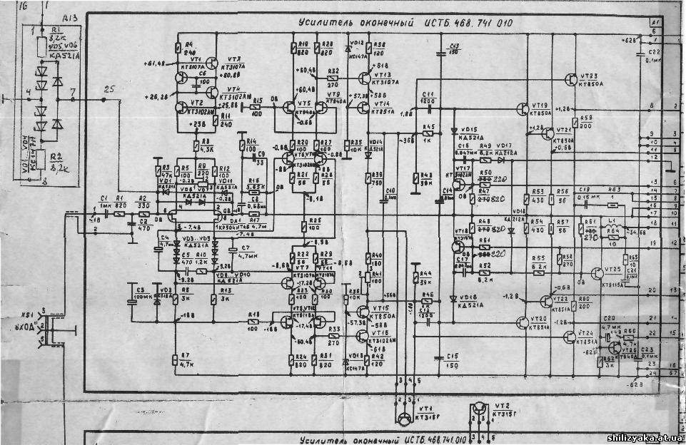

Сильно ухудшенная версия самсуя. Исходник не фонтан, а это еще хуже.
Просьба указать этот самый исходник от Сансуя, а не фантазировать или слухи плодить.
Ну спецом не надо,просто посмотрел схему и вижу добавили каскад с ОБ ,а у меня 104 с предом,пред между прочим очень хороший.

Я 205-ю Лорту восстанавливаю максимально близко к задумке автора с полным сохранением топологии и схемотехники и с использованием недорогих оригинальных качественных импортных компонентов. Советские компоненты конечно попадались достойные, но отбирать из сотен пару... ну такое себе занятие. Те же 818/819 у меня под сотню. Отобрать 2+2 пары не реально. Разброс дикий при комнатной температуре, а при нагреве вообще за гранью. 21193/21194 все с отклонениями не более 5% и при нагреве в том числе. Но тут и ценник за восемь транзисторов сопоставим со стоимостью самого усилителя.

Ещё в Лорта 150УМ-205, как и в его предшественнике прототипе Амфитон УМ-003, беда с индикаторм. Вернее с его отображением и настройками. От типа показывает выходную мощность = погоду на Луне. При этом для более менее показательной работы индикатора нужно выкрутить до бури на той самой Луне. Но на такой громкости очень мало кто будет слушать. А при меньших индикатор едва промаргивает. Настроил пик с помощью измерений КГИ. То есть при начале роста КГИ у меня уже устойчиво загорается последний светодиод перед красным. О о чудо, вижу адекватную работу отображения. Ну на кой с завода загрублять индикатор? Для дискотек? Так резисторы уже начинают обугливаться. А если транзисторы ВК косые, то ни просто сгорают.

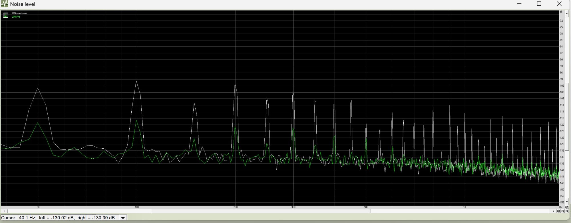

И главное именно по вашей тематике. 50-100-150-200 герц и так далее по ниспадающей лезут по питанию на выход по уровню -96дб в хорошем экземпляре. И борьба с этим просто тупиковая.
Владимир прав,я эту схему умзч тоже видел ,сказать точно какая фирма не помню.
И ни разу не увидели, что схема другая? Просто похожая в усилителе строении вовсе не означает, что она "эта". Один мелкий нюанс может сделать из г-на пулю или из пули г-но.
Давайте не будем без знаний и практики натягивать сову на глобус. 99,99% сова лопнет.
Есть по делу как улучшить, добро пожаловать. А просто рассказать рассказку как украли схему... ну такими рассказками забито по самое немогу очень много ресурсов и тем. Не нужно. Не интересно.
Я к тому что схема не оригинал,а так норм,ненужно полевики комплементарные подбирать.
Так нету в усилителе строении оригиналов. Всё где-то как-то и в подобном виде было. А вот дьявол кроется в мелочах. Есть что по этим мелочам подсказать?
Схемотехнических предпосылок для этого я там пока не вижу, скорей, где-то конструктив: не там заземлено, земляная петля, наводка транса на выходную катушку.
С землями экспериментировал по самое не могу. Было два экземпляра одновременно и было как сравнивать. Вплоть до того, что несколько раз делал абсолютно новые варианты проводки и разводки. Это не земляная петля, это не фон. Результат... Это точно лезет из трансформатора и выпрямителей именно по питанию. Без вариантов.
Завтра есть время, могу осциллограммы снять по питанию. Там всё очевидно. Хотя... На S90 даже вплотную ухом к динамикам расслышать ну совсем ни как. А вот на моих JBL 4312E вплотную слышно и с НЧ, и с СЧ динамиков. Именно ухом в динамик. С полу метра ну уж с очень и очень острым слухом в полнейшей ночной тишине не расслышать ни как. Может я просто додалбываюсь до мелочей и забить? Но измерения портят настроение.
И это "фирменное" для всей серии именно усилителей мощности Амфитон/Лорта 104/204/205. Там с завода лично я встречал как минимум пять категорически разных вариантов разводки питаний и масс. Результат у всех один от -86 до -96 db питающих наводок, кратных частоте питания. Ради интереса запитывал и на 60 герц. Всё становится кратным 60.
Думаю проблемы в трансформаторе и выпрямителях. Если так, то простого решения, которое можно втиснуть в ограниченное пространство, нет и не будет.
