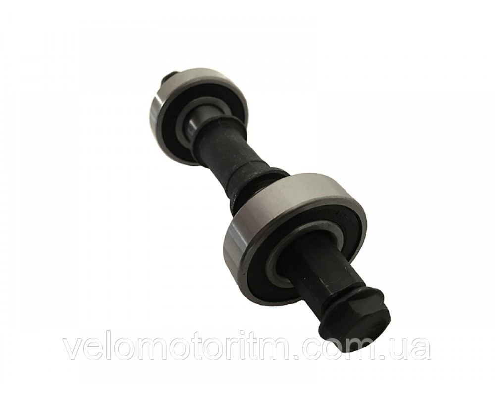

Я тут столкнулся с еще большей проблемой. Как бы смешно это не звучало в 2024-ом году, всыпные подшипники каретки шатунов, а точнее чашки за 20+ лет износились до состояния, что шарики перемалывает в порошок (мельница), а новые из метала который мягче Ст3.
Нашел в рподаже такое говно:
но подшипники летят с завидной стабильностью, каждые 3-и месяца, начинают скрипеть и хрустеть!
Была идея выточить втулки 40 -> 37 мм а потом купить метчики 1.37" х 24Т, но как то они слишком дорого стоят, что бы покупать для единичной операции. Так рассматривался вариант всё таки вбить втулки и отдать в веломастерскую, что бы там нарезали резьбу. Но вот только напрягает стенка втулки 1.5мм, геометрия может уйти при запресовке втулок.
Ну по итогу вот тиакие пироги, что делать я не знаю, покупать новый вел не рассматривается, так как их и так 4 единицы в наличии. Но описаный выше мой любимчик! Компактный белый дамка!

Обычно в таких случаях сначала запрессовывают втулку на горячую, а потом растачивают в размер.
Как вариант посадку под подшипник сделать в самих гайках под существующую резьбу.
Подшипник 6203 имеет следующие размеры: внутренний и наружный диаметр 17 и 40 мм Я такие ставил.
нормальные шарики можно взять из промподшипника ,обычно продают бракованные на барахолках от стиралок
там стоят 6мм шарики
можно взять фирменные шарики 6.35мм
чашки тоже продают на prom.ua поищите там недорого
если такую приблуду как у Вас на фото ставить то смените подшипники на нормальные,брендовые SKF,NSK,craft .
не будет проблем
Зы шарики размалывает из за перекоса чашек в каретке
самое простое это сменить чашки и конуса и поставить насыпью шарики без обоймы,сколько влезет минус один шар

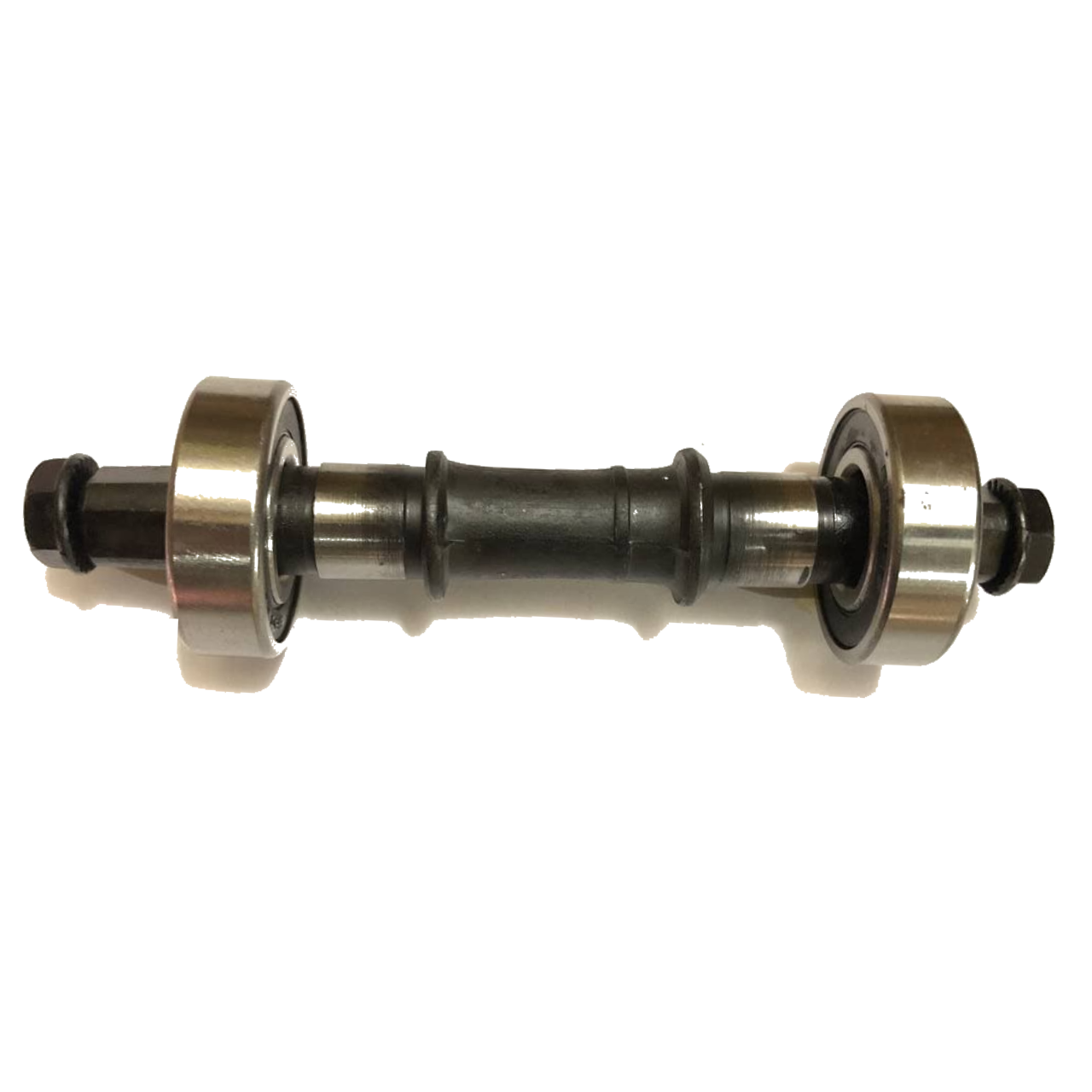

Спиральная ступенька была, об эту ступенька разрывало сепаратор подшипника и шарики скатывались все в одну кучу. Чашки уже год как сняты. Сейчас установлена такая порнография:
Но подшипники гибнут как мухи. Да и сама конструкция дебильная, слишком морочливо, выпрессовать один пошипник нереально, так как второй внутрь залазит, и по итогу разбивается посадка в трубе.
Из за моего режима езды 24/7(365), эта ерунда не выдерживает сопливые сезоны :)
